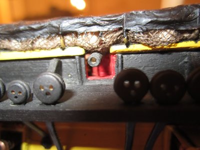

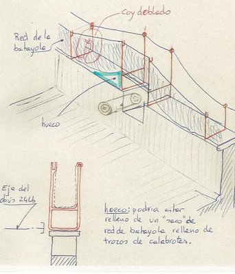

Una vez puesta la red de la batayola y los coys vemos que se nos forma un hueco casi triangular entre el fondo de la red, la balaustrada y la regala.
Descarte una pieza de madera, cuanto menos madera, menos astillas. En las balaustradas de la toldilla y del foso del combés hay "empalletados", relleno de calabrotes (trozos de cables, cabos viejos), he pensado que esos "huecos" podrían estar rellenos de sacos de red (tipo batayola) rellenos de trozos de calabrotes.
Este es el "sistema" que se me ha ocurrido para proteger todo lo posible a los artilleros del obús.

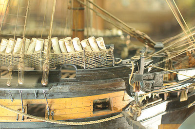

Creo que la solución de pasar la batayola por encima de los cañones es má sencilla....Adjunto os envío una foto de la batayola del castillo del modelo del "San Genaro" del MNM y un recorte de los planos del "Santa Ana" donde se vé la misma solución pero este caso en la toldilla (bien es verdad que en el castillo no lo lleva)
Espero que sirva como referencia,

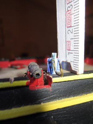

En el castillo lo tengo que poner, como se aprecia en mi Nepo la batayola pega justo encima del cañón de a 8 Lb, creo que con montar un par de “tablones” sobre la regala o calzando estos un poco, libero el cañón para que maniobre.
Pero con el obús de la toldilla no es lo mismo. Parto de que tanto la escala de la cureña como el obús esta a la escala correcta, por lo que es la altura que debe tener respecto al “inspector”.
En este caso, la altura de la batayola, si os fijáis llega a la cabeza del inspector, para que la infantería apoye el fusil, por lo que la altura de la batayola también parece correcta.
Si aplicamos la misma solución que en el castillo, los tablones resultarían tan altos como la misma batayola, con lo que tendría que elevar las balaustradas que cercan al obús para poder meter un coy en la red de la batayola.
El resultado es parecido al que yo he pensado, con la diferencia que yo he eliminado el “puente” de madera dejando solo un par de tablones. Cuanto menos madera mejor.

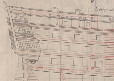

Hola otra vez y saludos a todos,
La solución de no poner "nada" en el castillo me parece buena, la "Diana" del MNM lleva los arcos como el "San Genaro", sin embargo el "Real Borbón" lleva la batayola corrida por encina de los cañones, igual que lo has puesto tú. Entiendo que ambas soluciones son correctas.
Respecto a los obuses de la toldilla, efectivamente, tanto si pones la tabla por encima o los arcos como se ve en el plano del "Santa Ana", y luego pasas la batayola por encima va quedar como la joroba de un camello. Estéticamente no me convence. Yo lo que haría es interrumpir la batayola a su paso por los obuses y pondría los arcos que se ven en el plano del "Santa Ana" de modo que su parte superior quedara enrasada con la batayola.

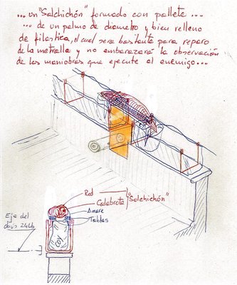

Con este comentario si que se me ha ocurrido otra posible solución … cuento.Peregrino escribió:
Como siempre un croquis el cual paso a explicar.
La batayola la interrumpo tal como comentas Alejandro, pero en vez de ponerle el arco le coloco dos TABLAS sobre los COY´S, y encima de estos le coloco un “SALCHICHON” (no el de comer, ese en la mesa esta mejor
El texto de la foto esta sacado de libro de Isidro, donde hace referencia a la protección en el Alcazar.
De esta forma protegería un poco mas a los artilleros, tendrían visión del enemigo através de la “tronera” y no abultaría tanto como la solución anterior.
En la sección se aprecia mejor la idea.
Saludos, MMP.
