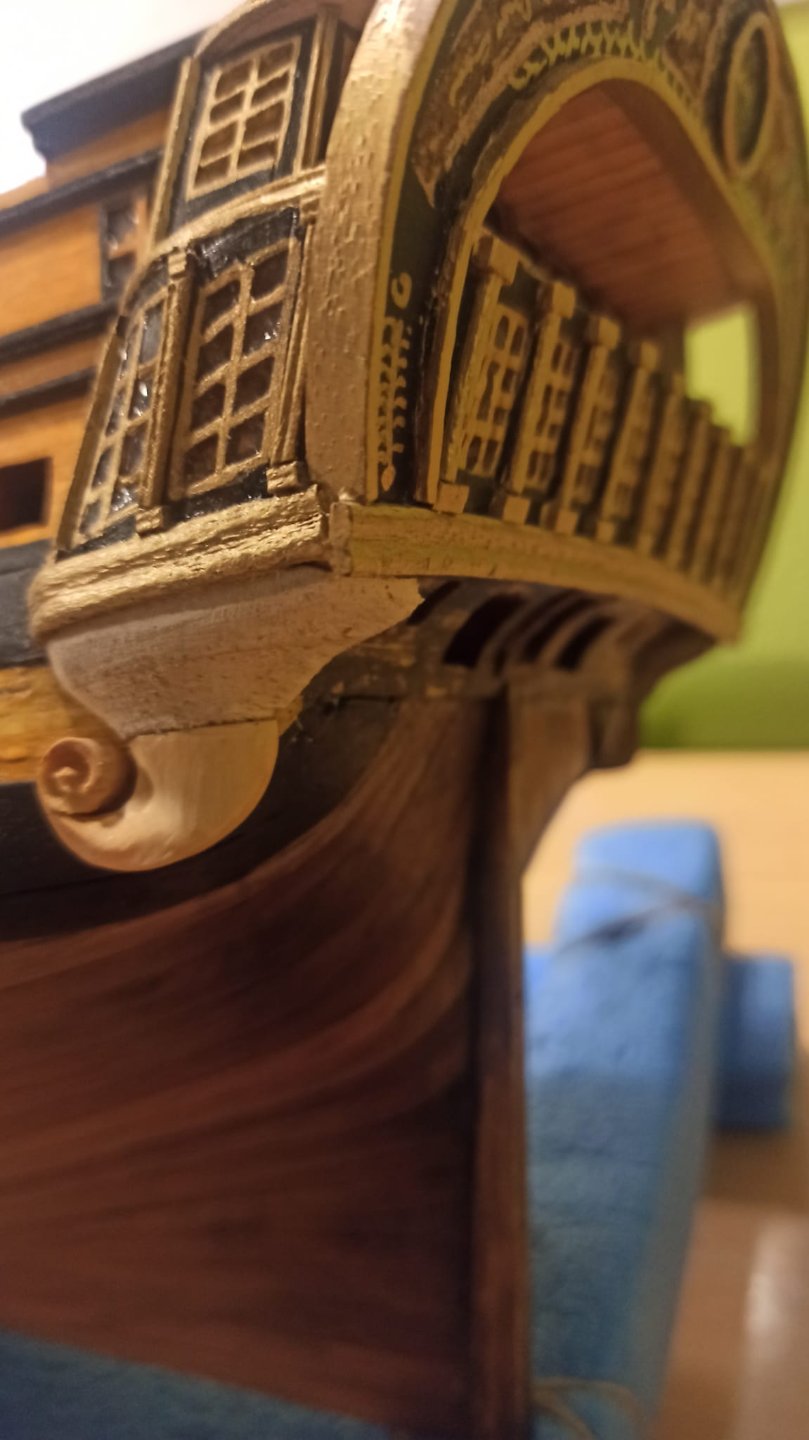

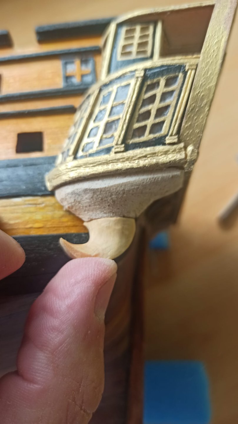

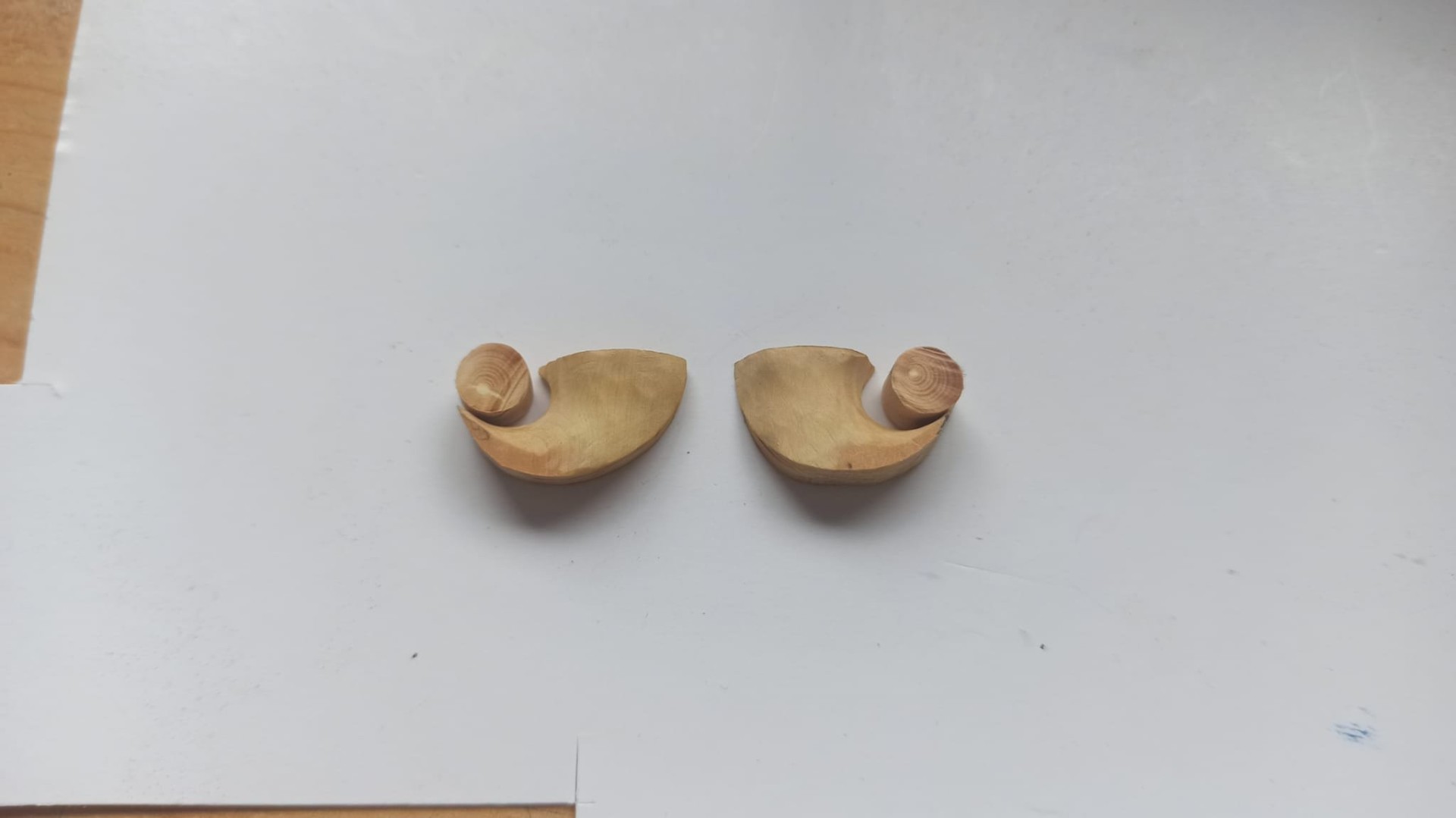

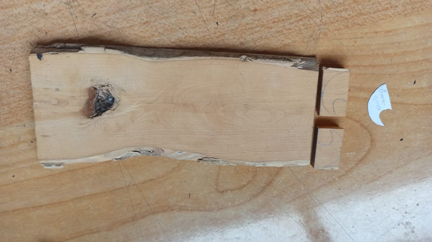

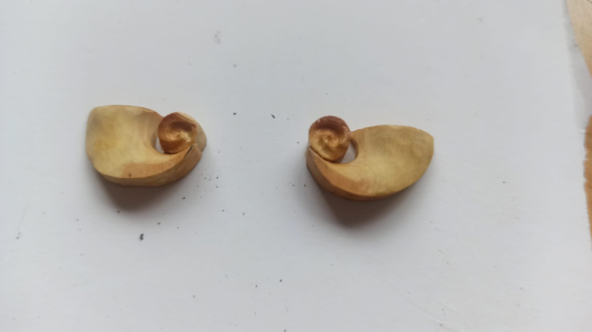

Seguimos comiéndonos la cabeza, por suerte va saliendo bien, gracias a mis predecesores que han colgado sus progresos, al final he utilizado boj, que se eso tengo en cantidad, y bueno...los resultados aquí los veréis. Y también sinceramente, no me complicó más de lo que creo que es justo.Imagen

Una tanda más de fotos una vez ajustados y pegados todos los elementos, a falta de pintura

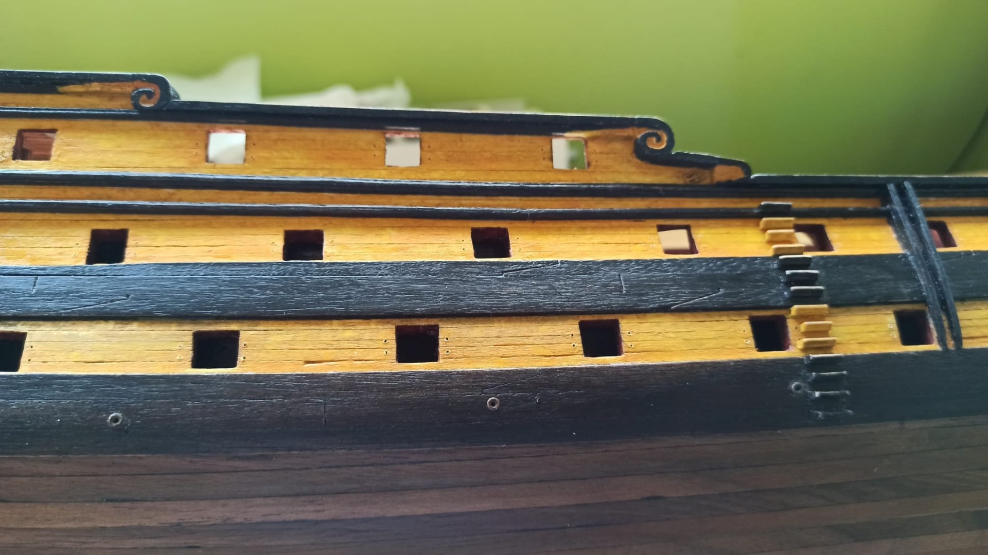

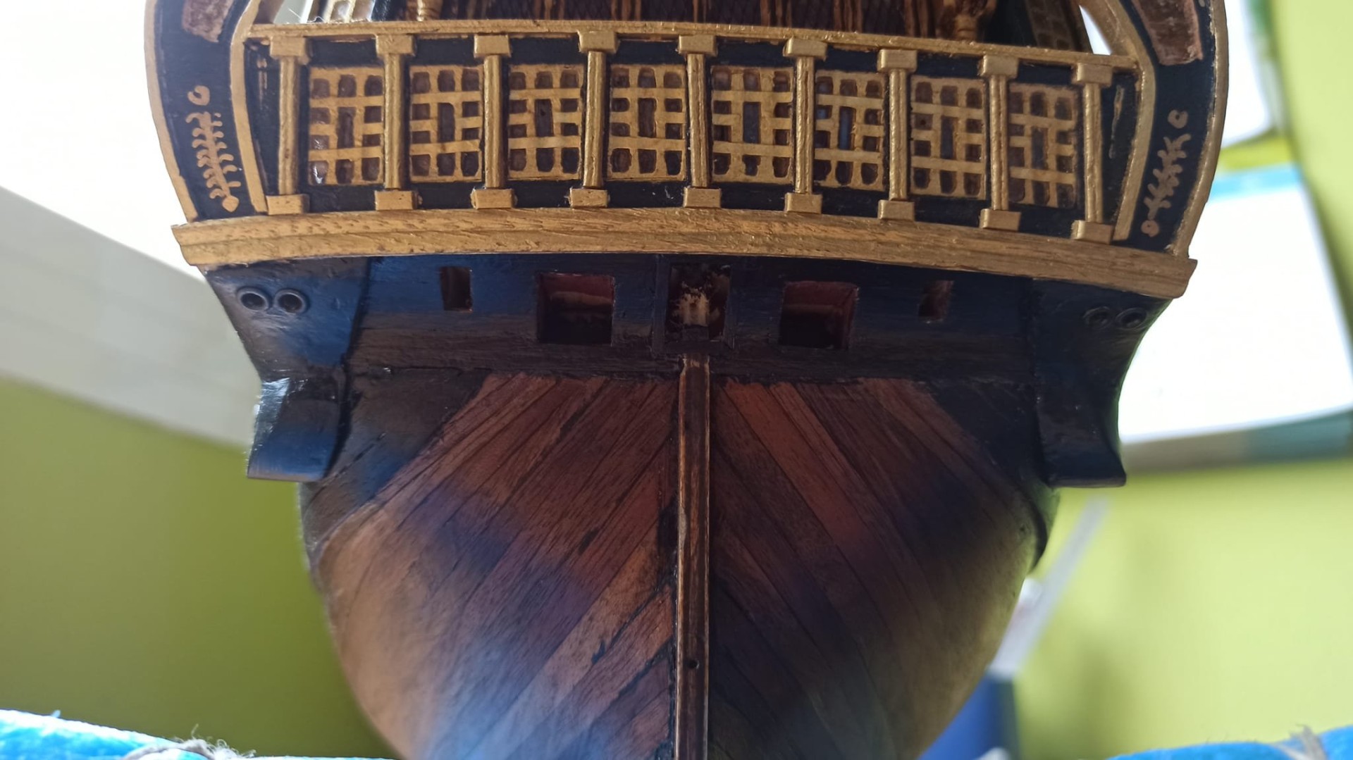

Buenas tardes Cristobal, he visto todo tu trabajo en una tarde, lo ha pasado genial, gracias, estas haciendo un gran trabajo con ese kit, yo no me calenté tanto la cabeza, aun así estas teniendo la mayoría de problemas que tiene el kit, es lo que hay, yo los intenté arreglar al final con las actualizaciones, que llamo yo, los cañones de popa deben estar en la 1ª batería, las portas quedan mejor con un sistema ajedrezado o de 5 de copas.
Llevas un ritmo envidiable aun modificando tanto el kit.
La popa es de museo.
Estoy deseando ver la arboladura.

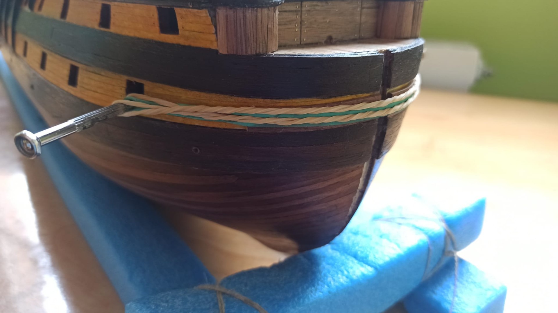

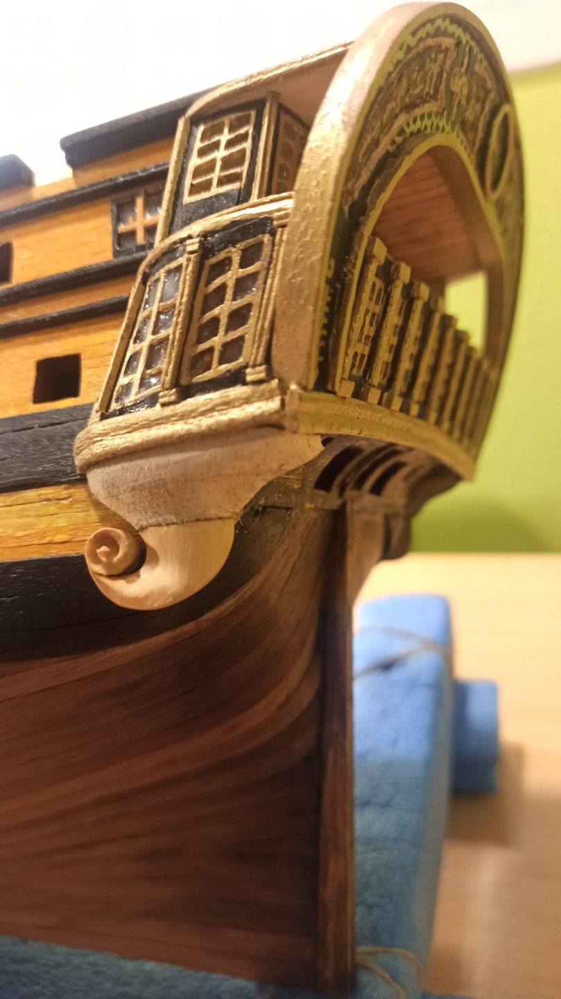

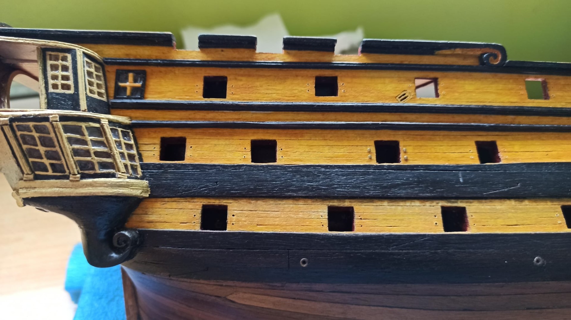

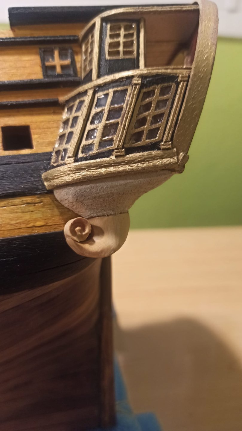

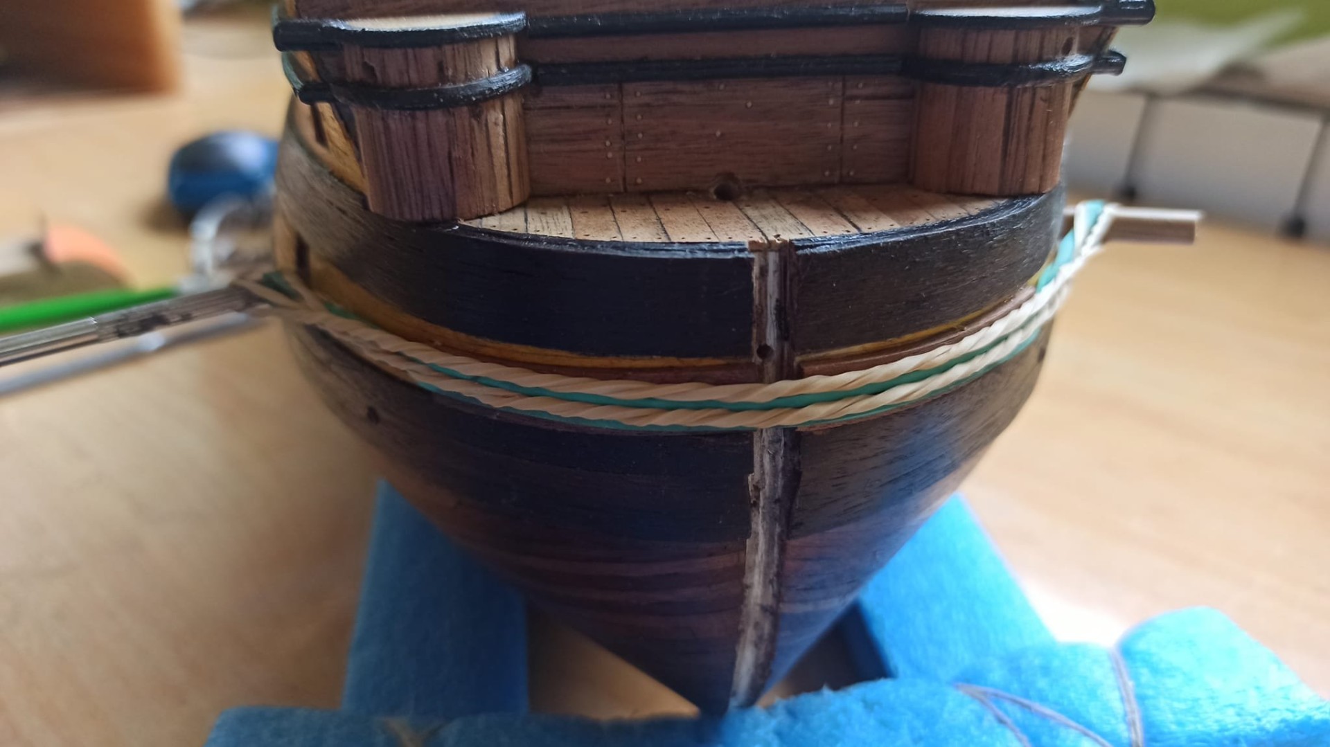

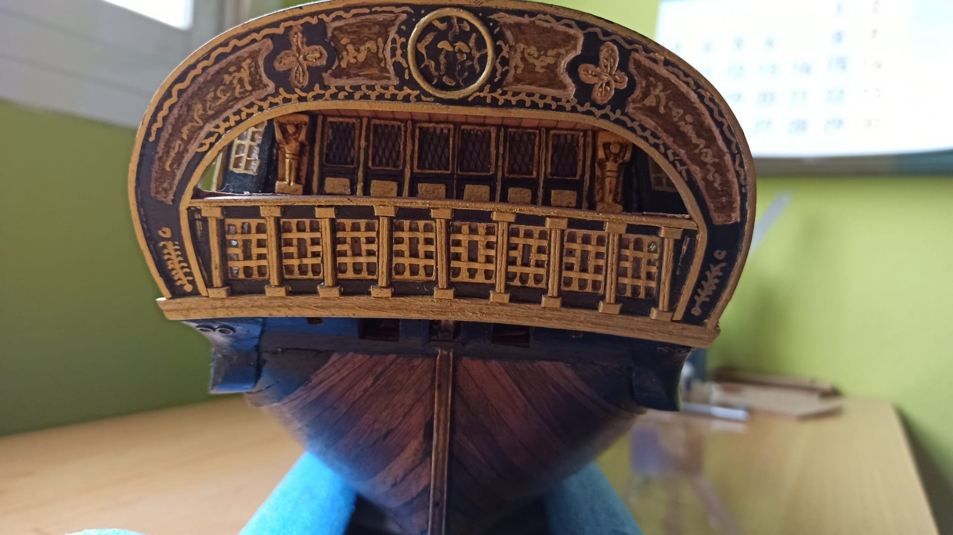

Wowww...más de un mes sin poner nada, ya decia @JLVELASCOD que si me habia cansado, pues no, pero con el buen tiempola cabra tira al monte, jejeje, algo he ido haciendo pero poca cosa, los fallos, ni los miro, por que hay muchos, pero lo hago para pasar el rato, a psear de gustarme la perfección, pero en su justa medida.
Para los escobenes, directamente tiré de soldador y de gomas para que peguen bien, los agujeros los iré haciendo poco a poco, no sea que me pase como a @Bluenose y seguramente los agrande con fresa mejor que con broca normal.
Unas fotos de lo ultimo hecho...Imagen

Hola Cristóbal, bueno veo que empiezas de nuevo y para mí me gusta cómo te queda, .
Yo todavía estoy de " amo de casa " aunque ya me queda poco pues la Almiranta ya ha dejado las muletas y va muy bien.
Hago muy poca cosa pues no me da tiempo a casi nada entre que te pones... y se te va el tiempo rápido.
Tú sigue y que se te da bien.

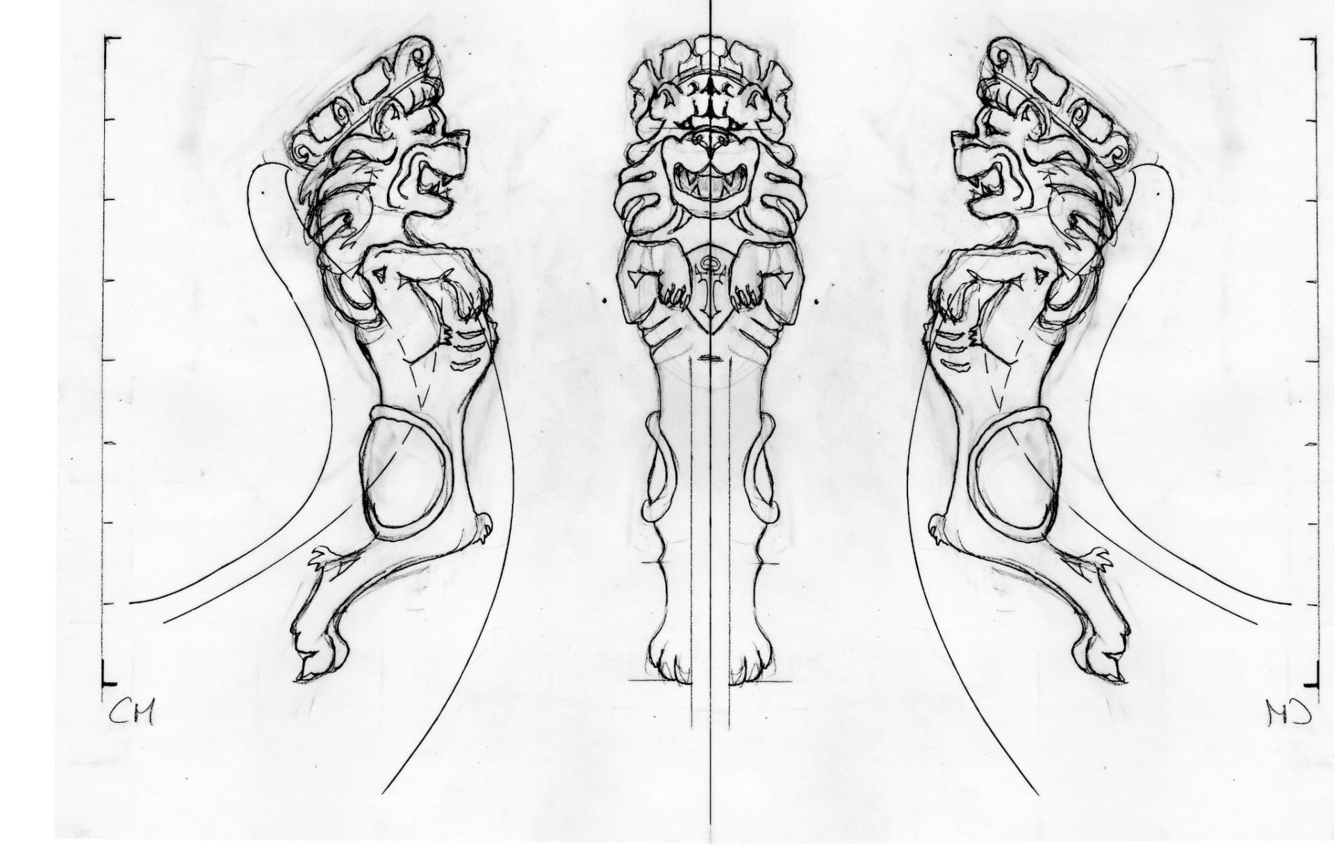

@Leopoldofran ...muchas gracias por el dibujo y por explicaciones, que con tu permiso pego aquí para futuros que lo puedan necesitar, creo que las dos opciones son buenas, aunque creo que es más compllicado en dos partes, a la h de ajustar y hacer el frente, asi como el encastre en la roda. Ya ire informando cunado me ponga a ello, de momento me voy a liar con los brazales, pescantes, las "gatas" jejeje y creo que hay tajo para muchas h.
"Hola Cristobal.. Hay dos sistemas para hacer el mascarón, en dos mitades simétricas y de una pieza. La diferencia está en que si es de dos piezas cada una se hace pegada a un trozo de madera que se sujeta fácilmente para tallar y la segunda se conserva un cierto espesor en las patas traseras que se reduce y tallla al final.
Yo lo hago de una pieza, quizás sea más fácil hacerlo en dos.
Mi modo es el siguiente.
Pego a un trozo de madera de boj escuadrado la vista lateral y con una sierra electrica de calar potente recorto la vista lateral. Los trozos sobrantes del corte los pego a lo cortado con un poco de cola ( muy poco) y aplicada en el borde exterior. En ello pego la vista frontal que recorto de nuevo y despego los restos con agua y mucho cuidado, no usar agua muy caliente que deteriora o raja el boj.
Luego a tallar. con formones, y gubias o con fresas y dremel.
Si no tienes la sierra potente me dices y te lo recorto yo, me das la medida.
Si no me he explicado bien me dices.
Por cómo has sacado el pie del jardín ya te digo que harás el león estupendamente.
Un cordial saludo
Leopoldo "

Buenos días Cristobal, perdona por el retraso en contestar, lo de las portas, es un error que cometen todos los que siguen el manual del kit del Nepomuceno, no es un error en si, ya que los navíos españoles no adoptaron el "sistema ajedrezado" ingles o de "cinco de copas" como llamé yo al no saber que tenia un nombre. Esto lo explico y lo intento arreglar en la actual pagina 20 y sucesivas de mi post, tú ya lo has cometido y ahora es más fácil de reparar, si quieres, que después, aunque en las portas más cercanas al espejo de popa lo has hecho muy bien.
El Espejo te esta quedando fantástico y se ve el gran trabajo realizado, con el mascaron yo no me planteé cambiarlo, me gustaba el de metal.

Si, vi tu post y retoque las portas, lo que pude y sin grandes complicaciones, sinceramente no quiero complicarme demasiado la vida, ni pegarme 10 años haciendo un kit, pero también me gusta mejorar como has visto, por lo menos quitar partes metálicas que afean el conjunto, bajo mi forma de ver. Un saludo Salva
