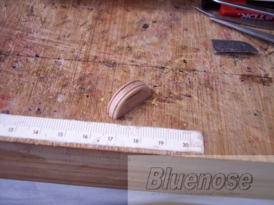

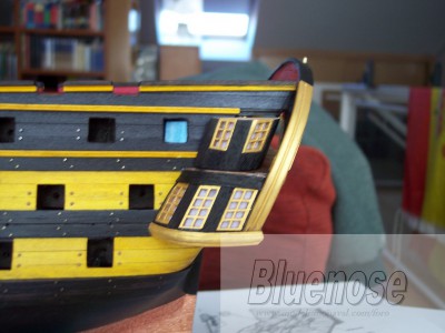

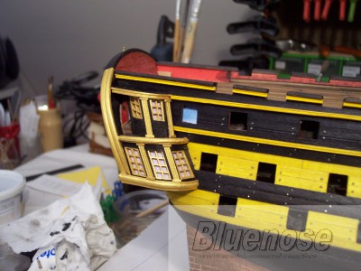

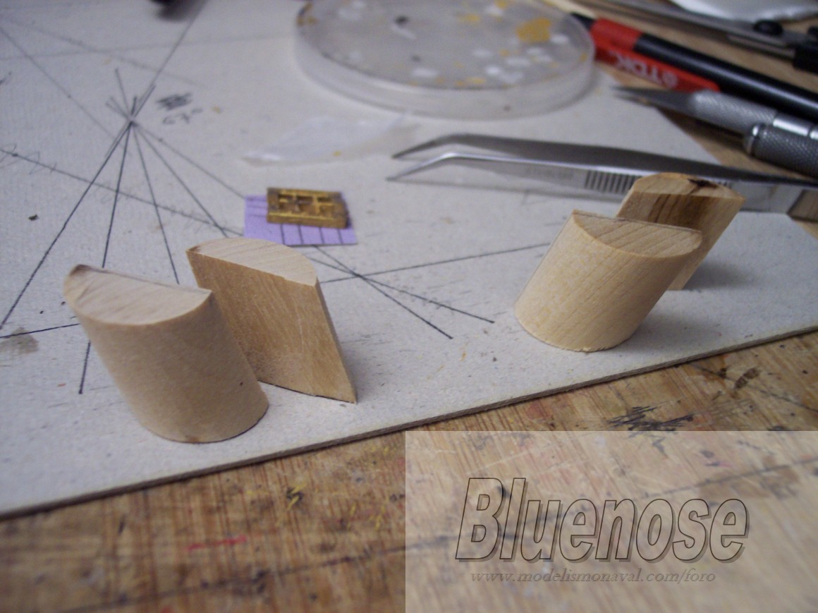

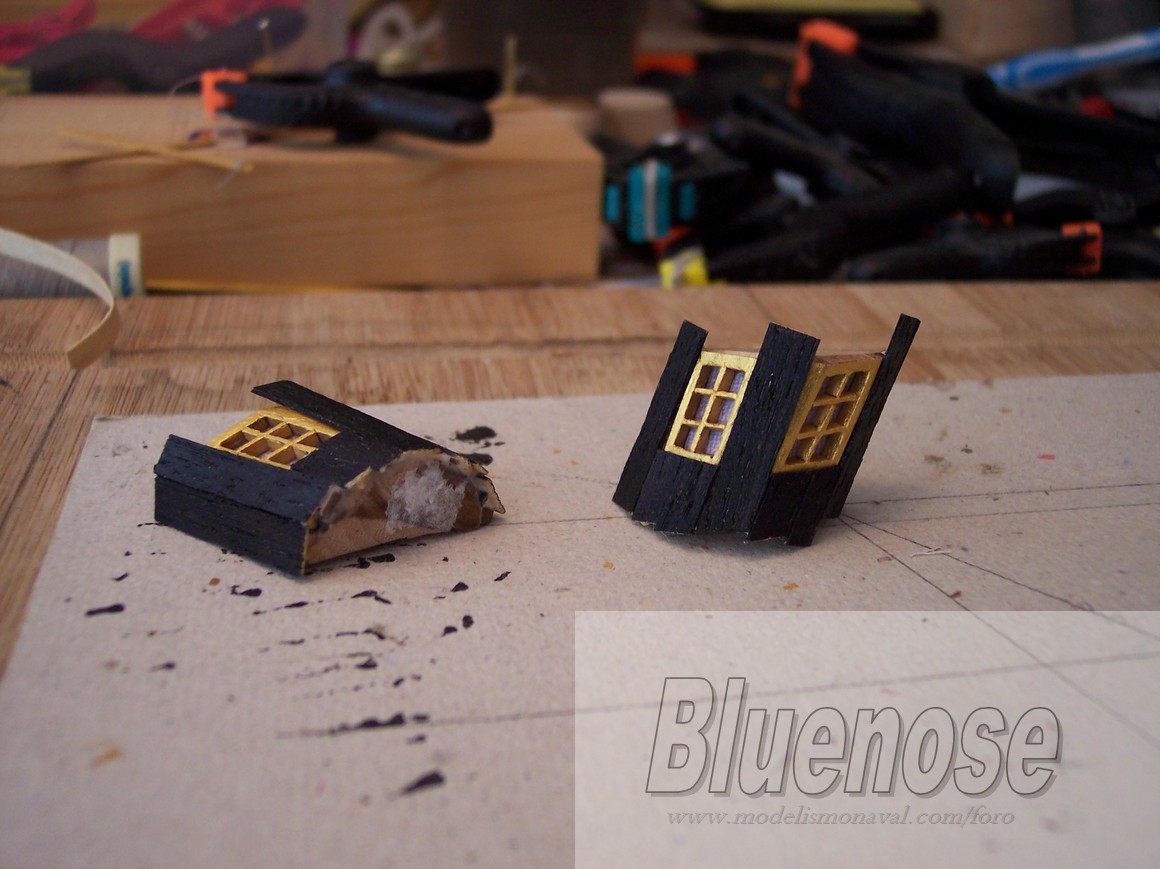

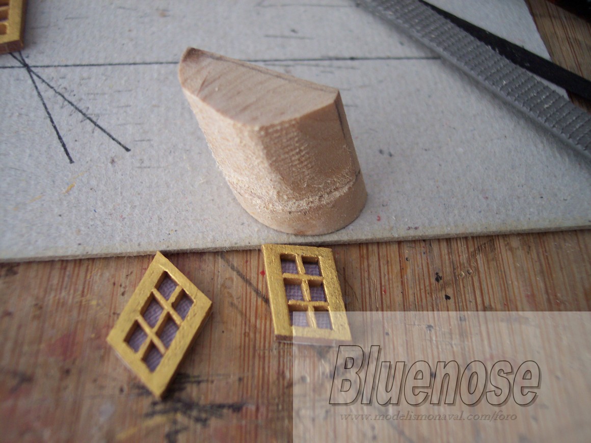

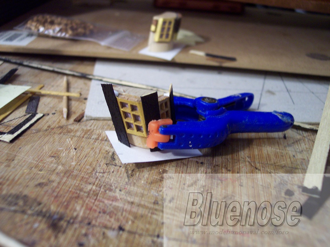

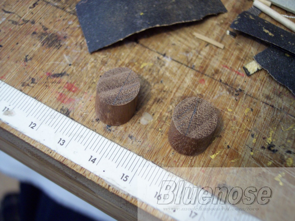

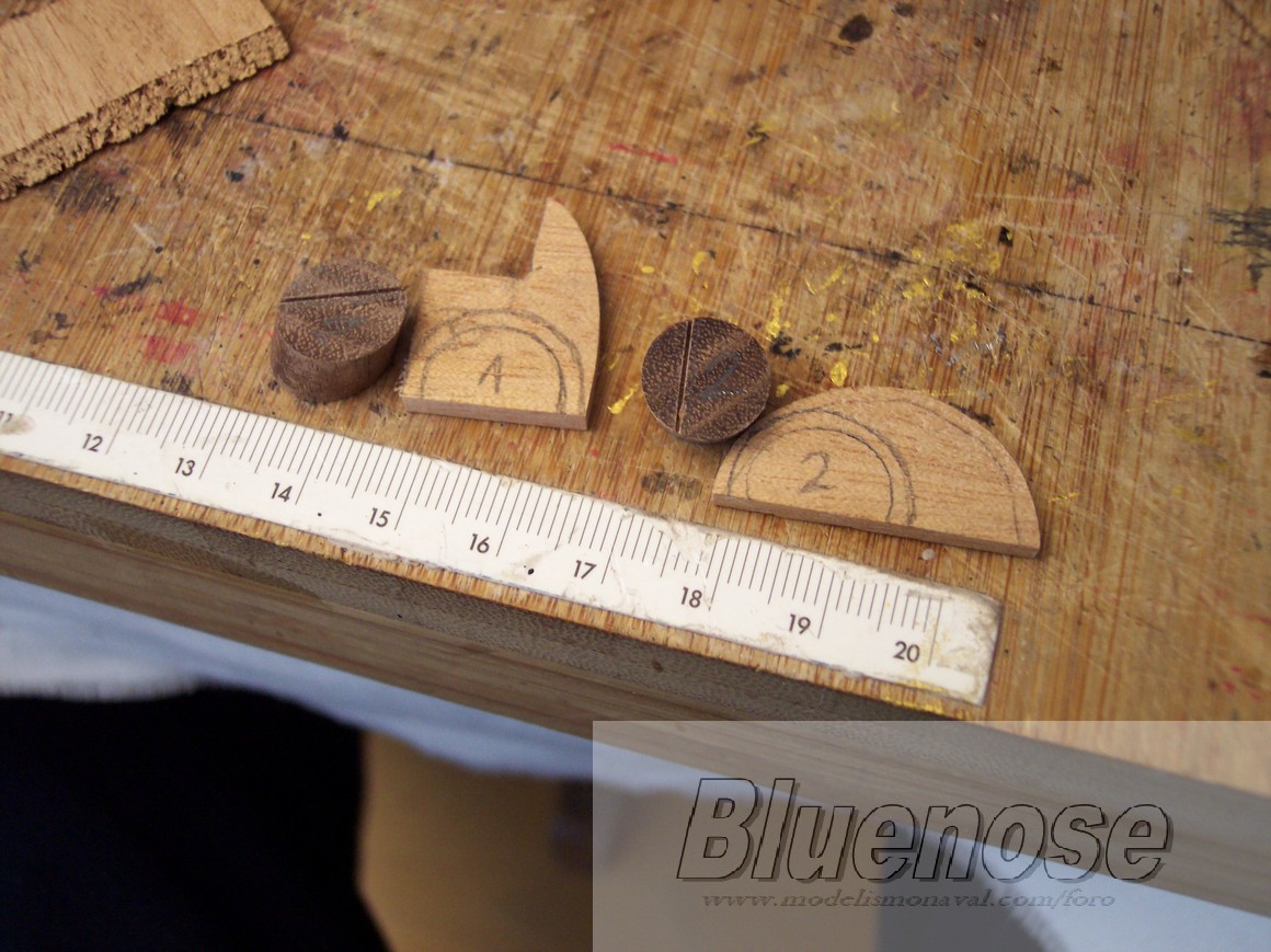

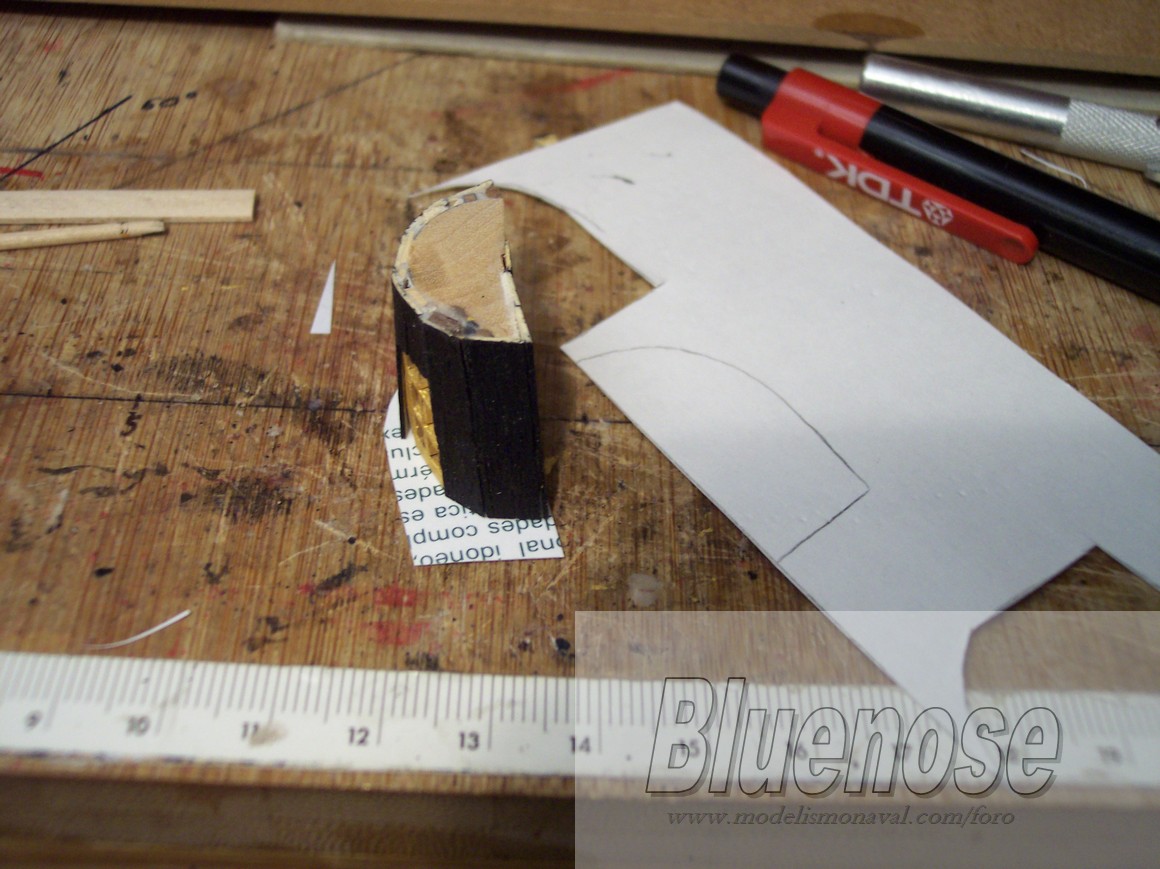

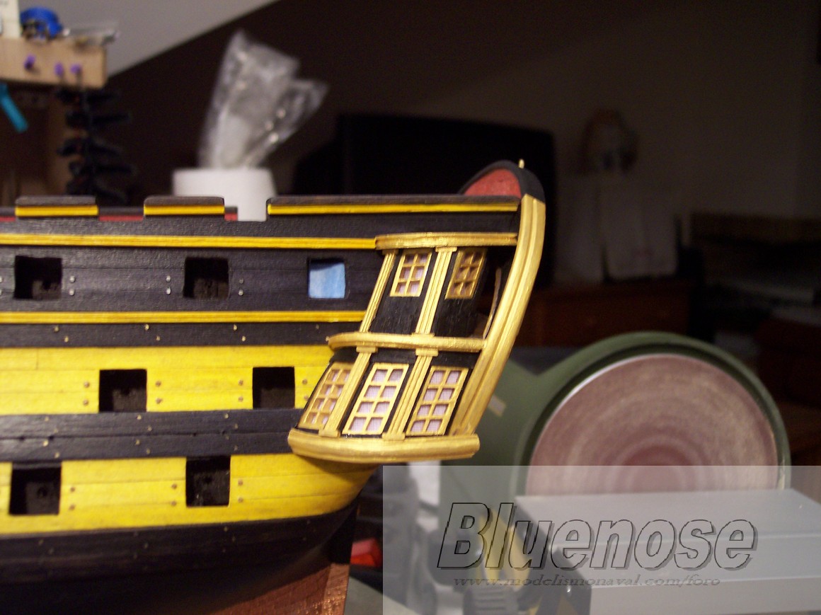

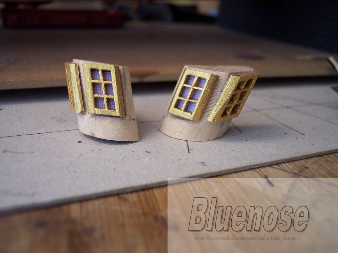

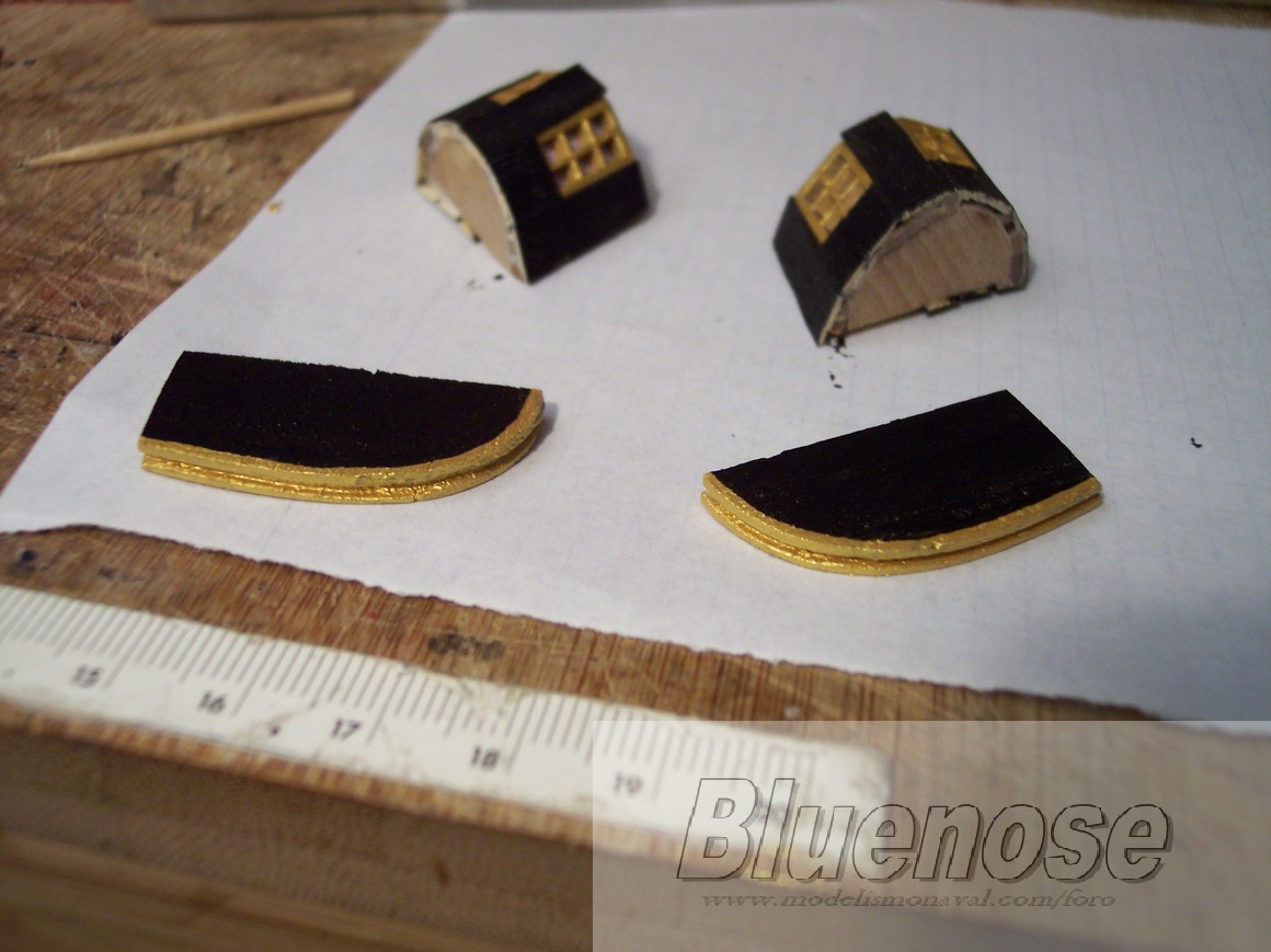

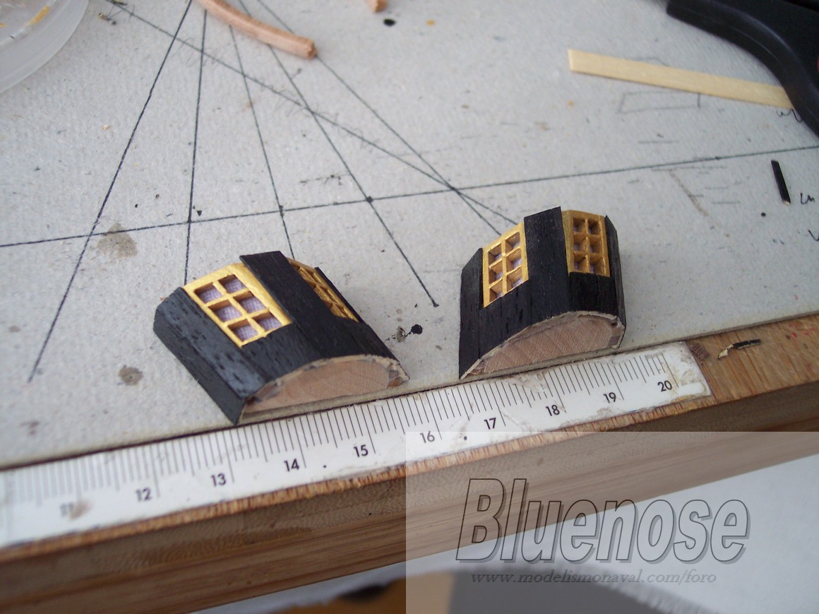

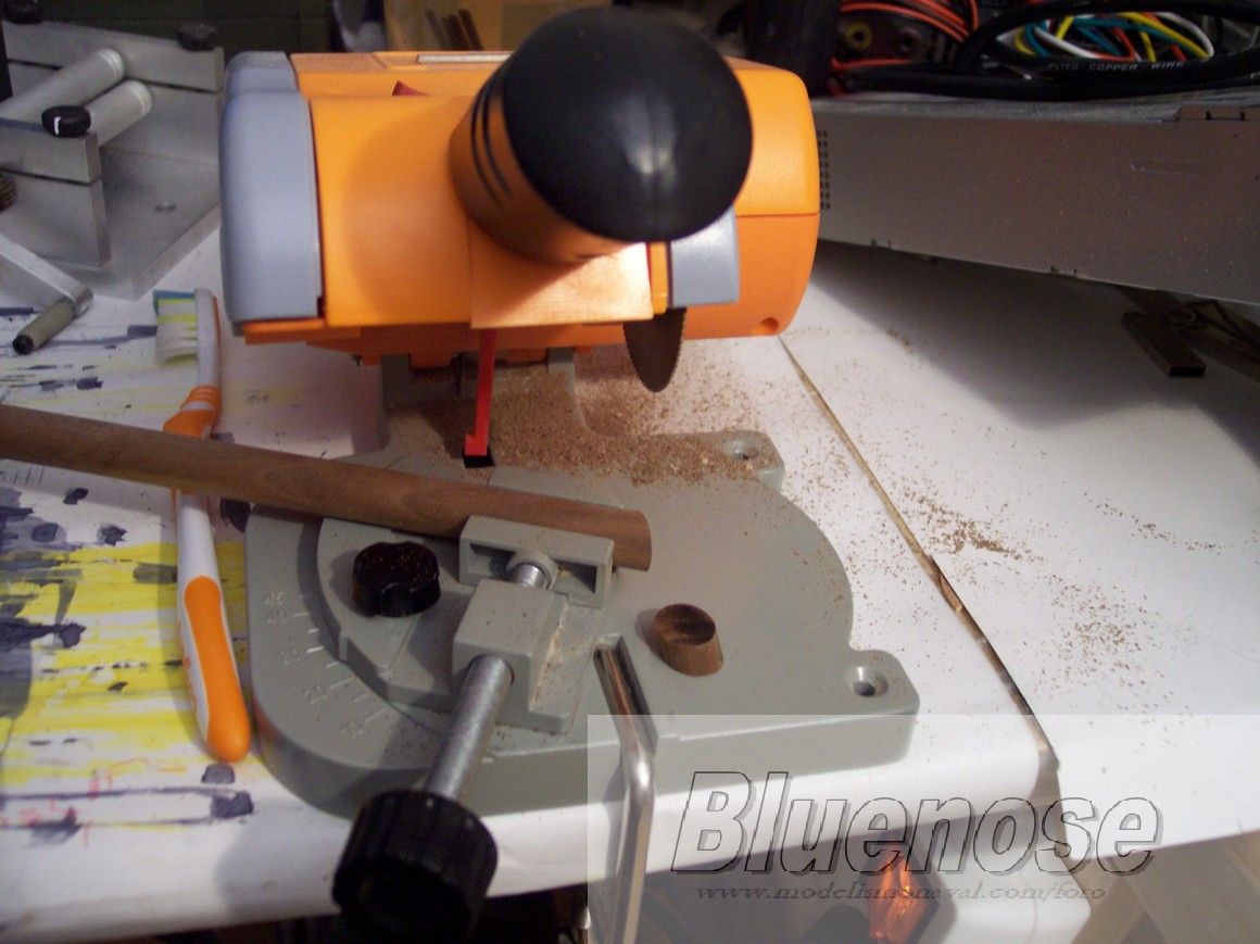

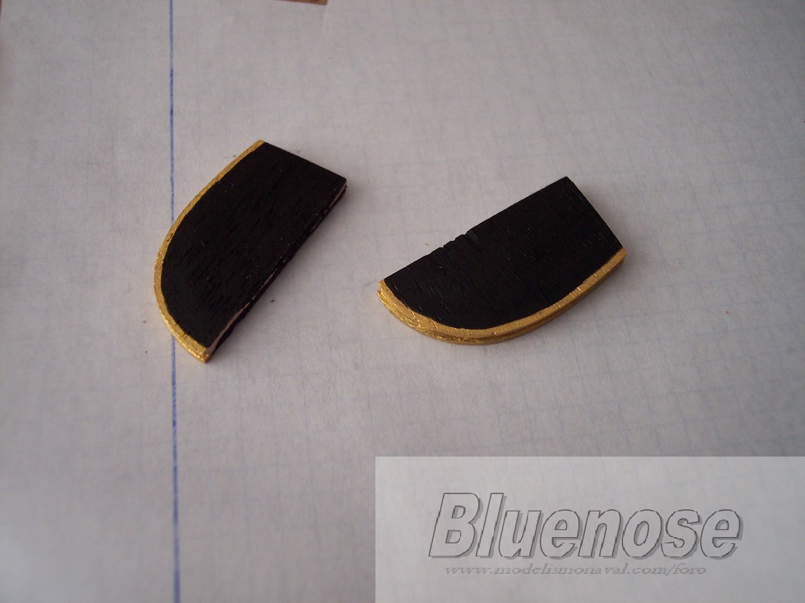

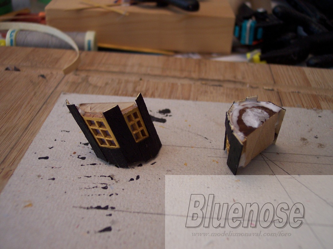

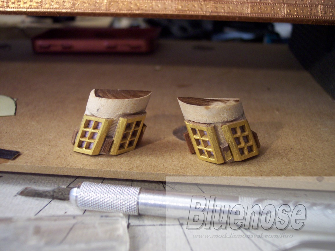

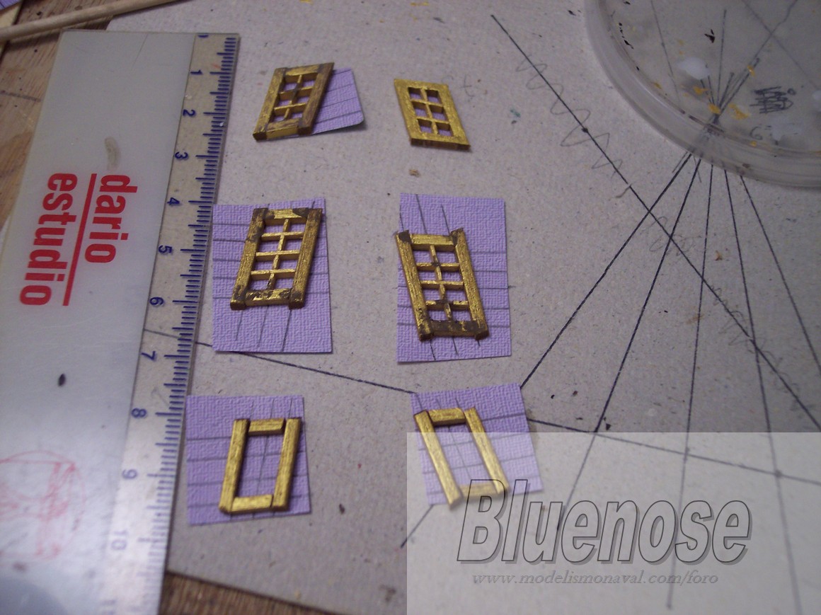

Buenos días a todos compañeros foreros.
Seguimos con la 2ª planta de los jardines de popa.
En este caso he tardado bastante menos, he puesto menos ventanales (no me caben más) y la construcción es diferente. He optado por usar una barra de madera cilindrica como horma sobre la que he ido poniendo los elementos.
Los "sombreritos" o tejadillos están sacados de la tablilla de la caja de puros, con la forma de la moldura hecha con la fresadora y pintados en negro y oro.
Creo que las imágenes son suficientemente explicativas.

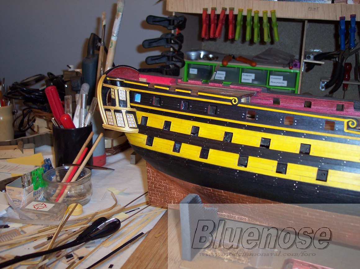

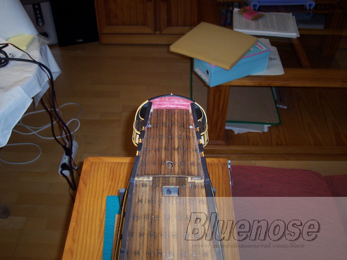

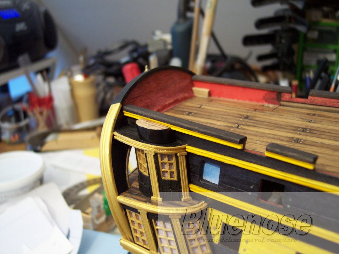

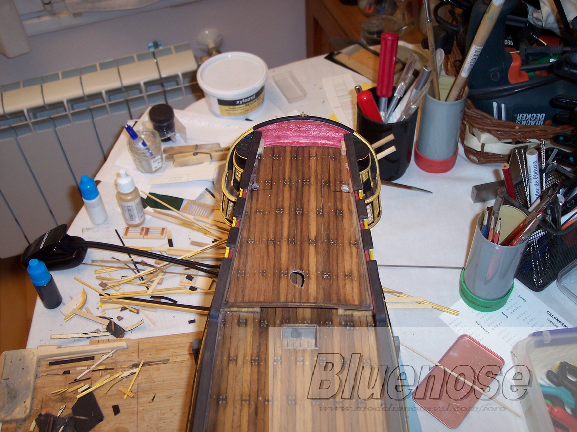

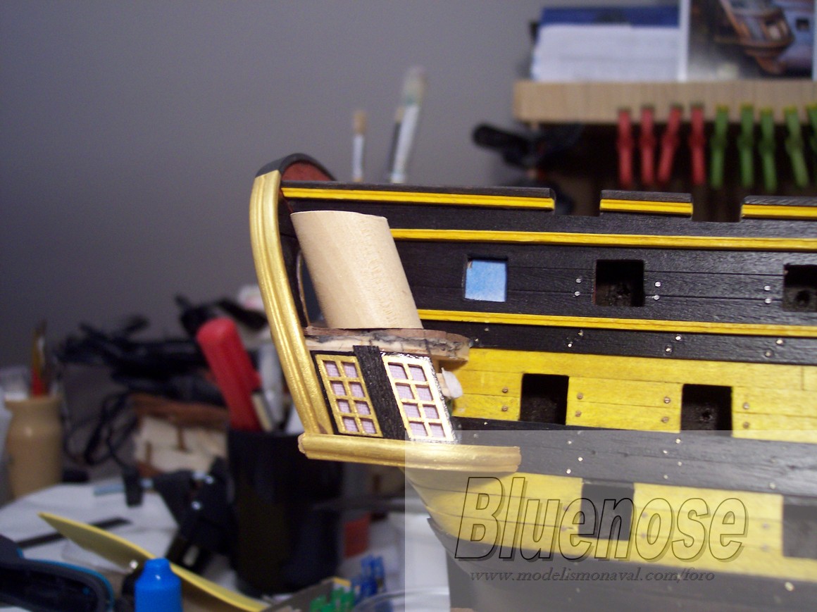

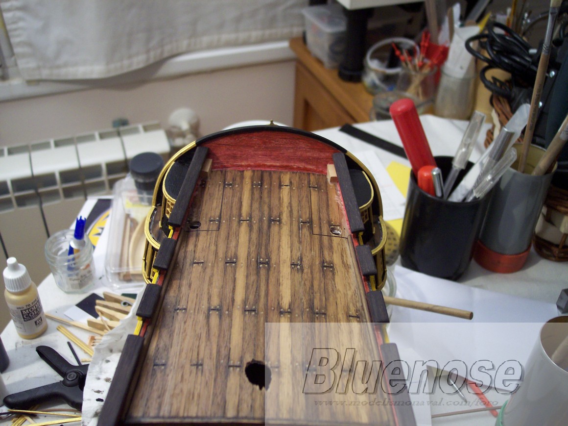

Seguimos con las imágenes.
Como el suelo de la cubierta del balcón es algo irregular debido a la brusca, la base de los beques superiores no encaja bien, así que le le pongo un ribete de planchitas. Cuando ponga la barandilla quedará fuera de la vista.

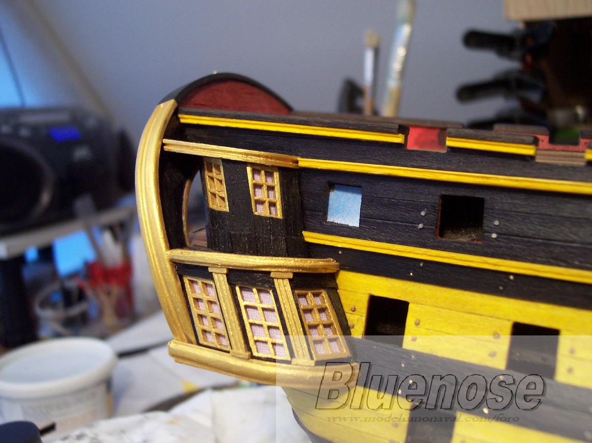

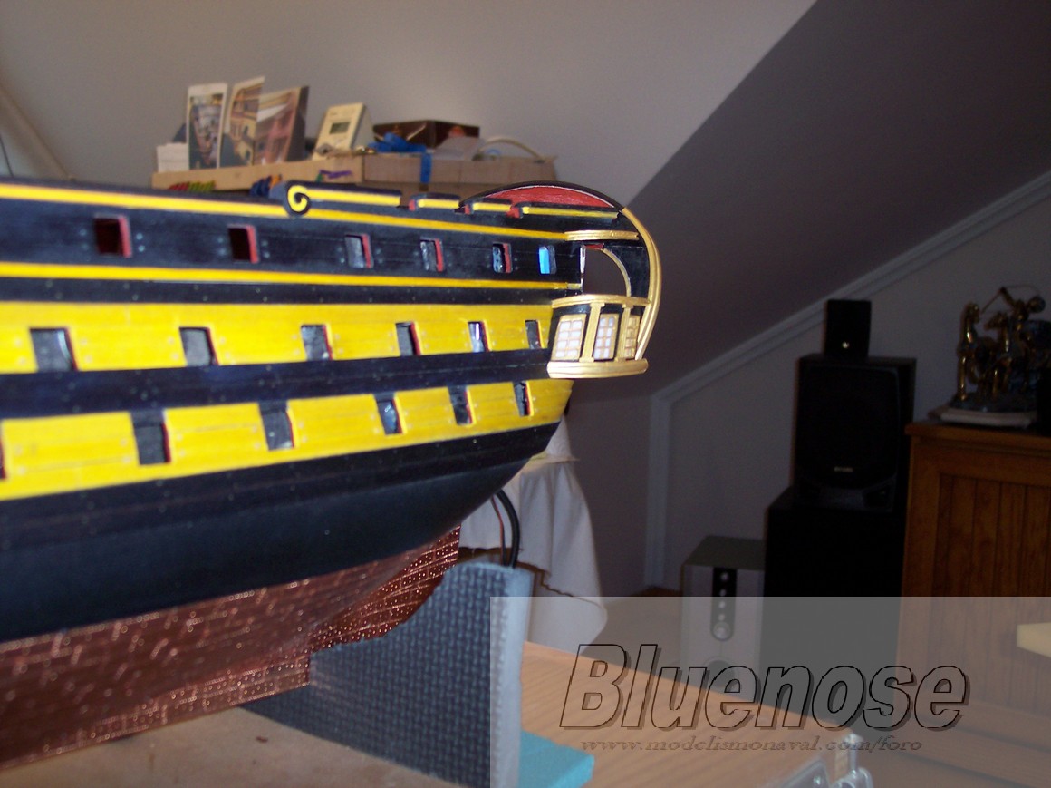

Seguimos...

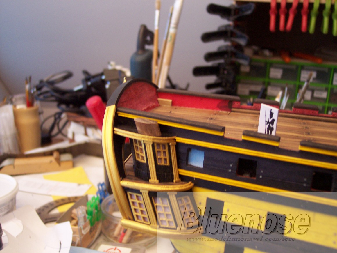

Re: San Juan Nepomuceno por Jaime

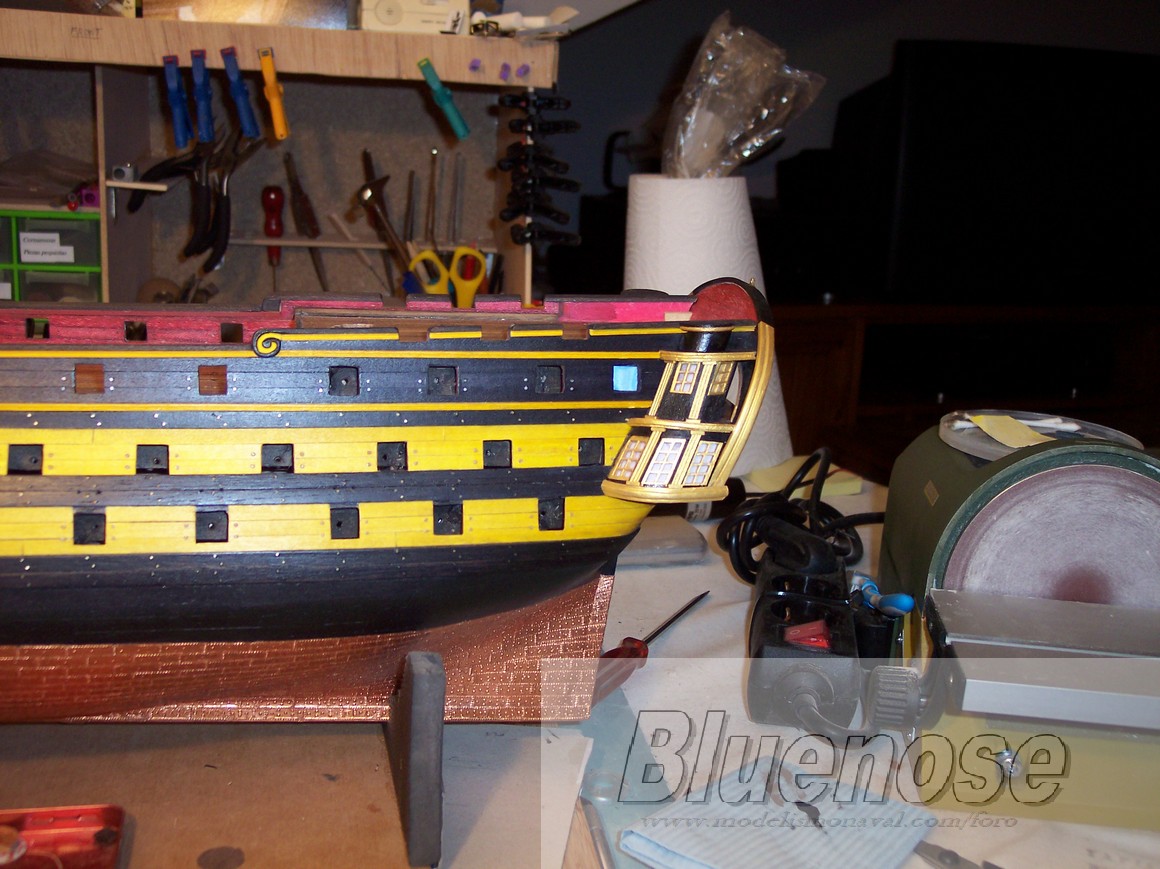

Está quedando muy bien, menuda diferencia con el kit, al menos para mi gusto.
Pero esa ventana en azul celeste rabioso es la pedrada en ojo de boticario.
Te recomiendo lo siguiente: Dibuja la carpintería de la ventana con sus barrotines con un tiralíneas y pintura a tu gusto, blanco , amarillo nápoles u ocre amarillo, sobre un trozo de radiografía , por la parte brillante, busca una que esté bastante oscura, la recortas la ajustas y la pegas.
Si te falta algo te pasas por mi taller con las medidas y las hacemos en un momento.

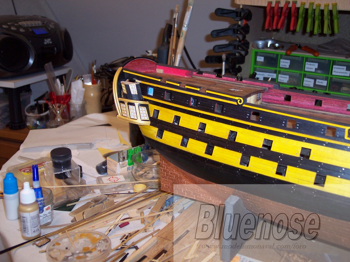

Hola, Jaime:
Estoy sorprendido por la cosa tan bonita que has hecho. Esos jardines le dan un acabado perfecto, muy a tono con la peineta. Te lo has currado, pero es que el diseño es precioso, y el desarrollo, de artesano ebanista. Me gusta...
En cuanto a la reunión en el taller de Leopoldo, avisar con tiempo, y me cojo el AVE, y en hora y media, en Madrid. Se podrá aprender mucho...
Saludos cordiales.
Claudio J.
Buenos días amigos.
Leopoldo muchas gracias por la idea de la radiografía, creo que tengo alguna por ahí. Intentaré rescatarla para probar. Por cierto, la "cortina azul" es un papel que pequé ahí para probar a ver como quedaba, teniendo en cuenta tu comentario, ha sido retirado fulminantemente
Schrader, para el Nepo te llegan tarde esas ideas pero para la Bounty estás a tiempo...
Claudio, gracias por los ánimos creo que me miras con buenos ojos... Efectivamente tenemos suerte de contar con Leopoldo que además de tener un conocimiento enciclopédico está siempre dispuesto a compartir su sabiduría y a ayudar.
Muchas gracias a todos
Jaime
