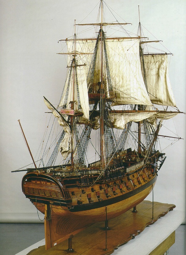

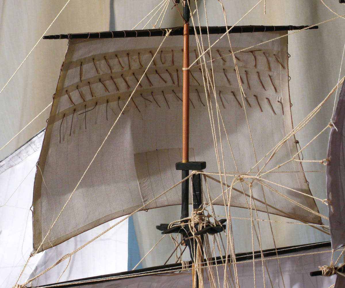

Buenos días compañeros, ante todo Claudio perdona la intromisión. El tema de la velas y su aparejo me está quitando ya el sueño (y eso que me falta un montón todavía para llegar).
He encontrado la foto que adjunto del modelo del San Agustín y la verdad es que me gusta mucho como queda, además al tener recogidas las velas principales queda la cubierta mucho más a la vista y debería ser más fácil tender todo el aparejo.
A ver qué os parece.
Jaime
Jaime

Hola , el modelo que ha puesto Jaime está "en facha" con las gavias. Tiene el resto de velas cargadas pero no aferradas. Corresponde a una situación real posible.
Estoy con Schrader en lo de hacer las velas menos altas si se van a representar cargadas y menos altas( 1/3) aún si van aferradas. Lo que sería raro es poner las gavias desplegadas y las mayores con un rizo. A las mayores no se les tomaba un rizo estando las gavias arriba, aunque todo puede ocurrir.

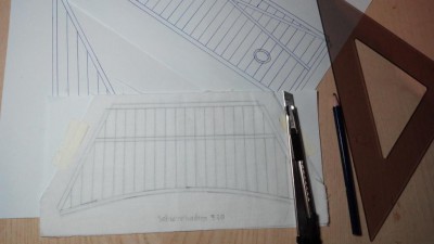

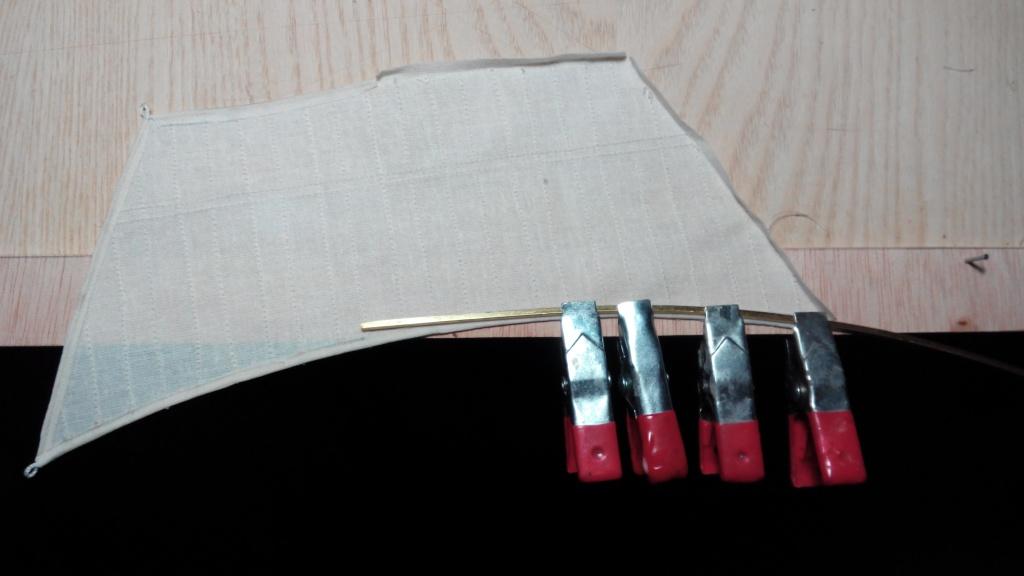

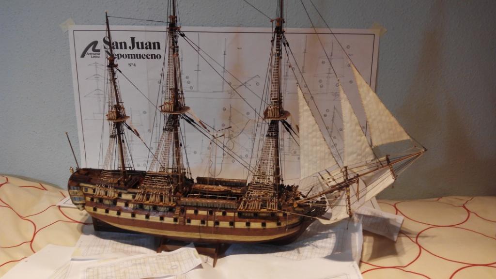

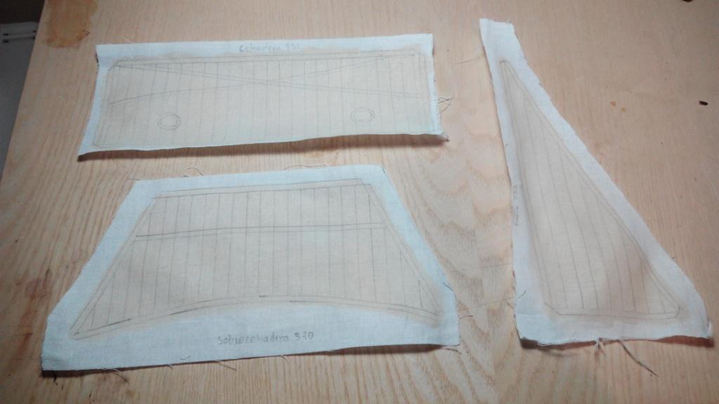

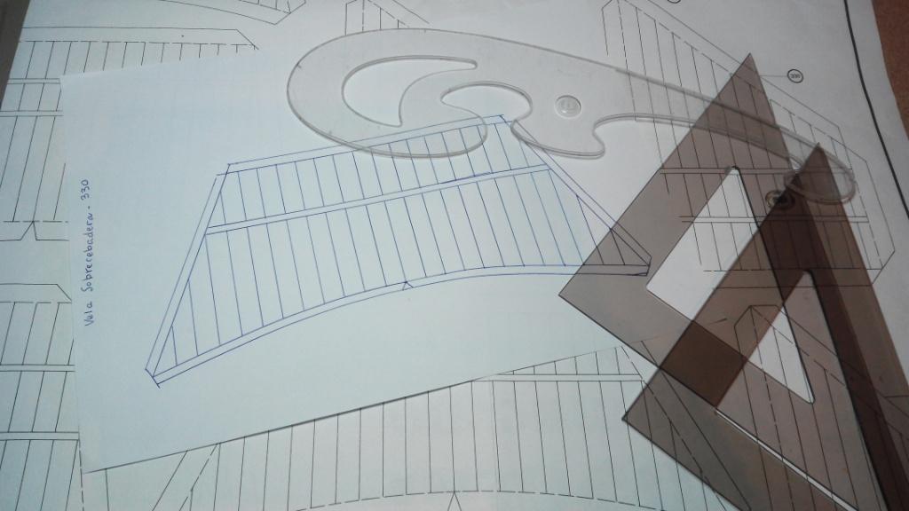

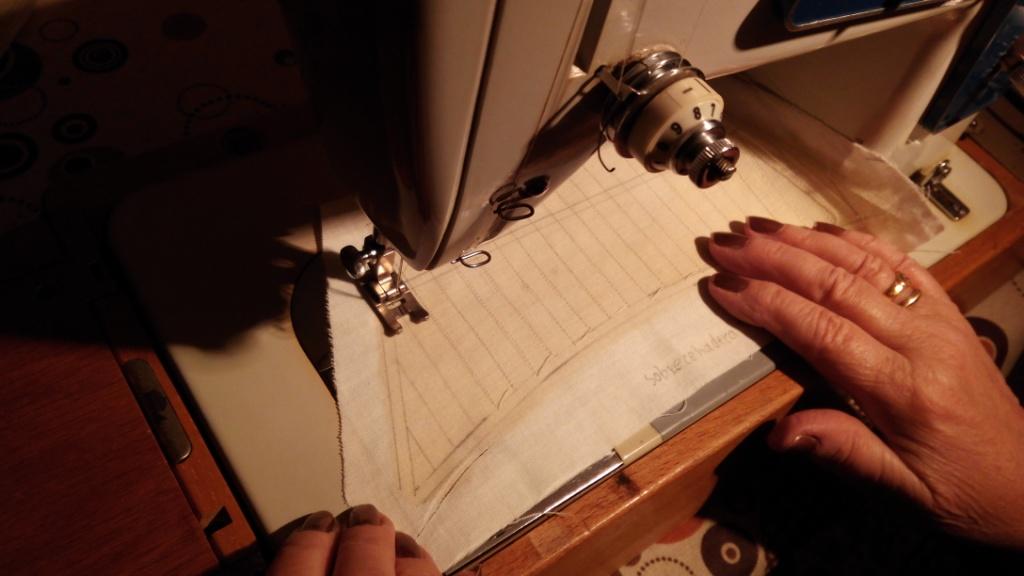

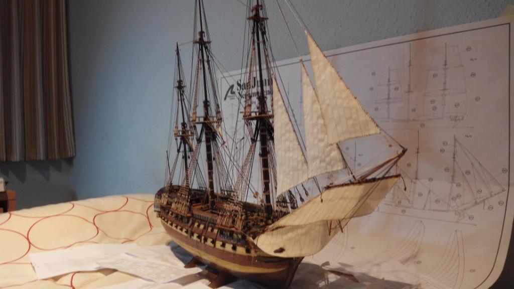

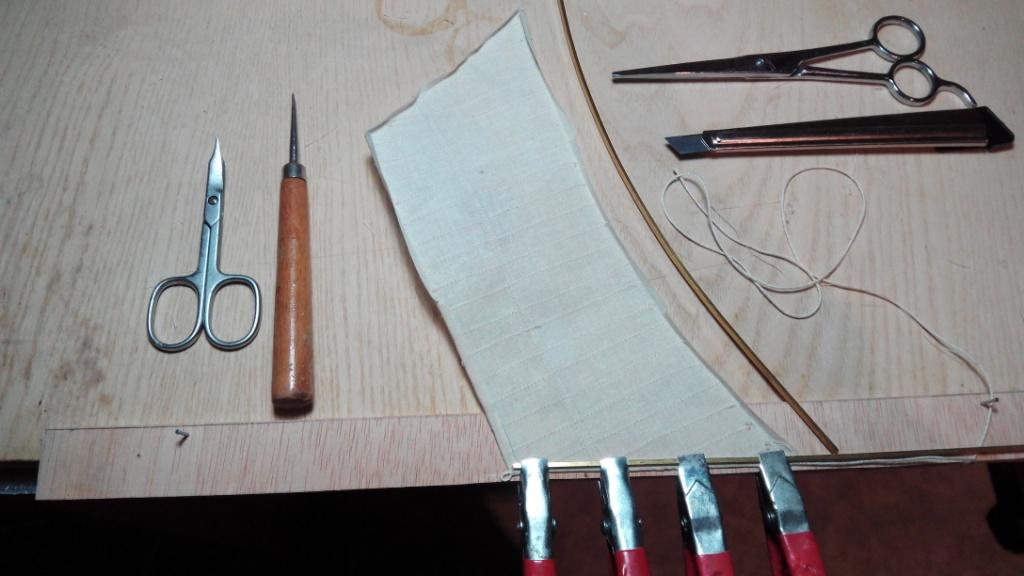

Y ya he empezado con las velas. No voy a utilizar las del kit, pues son horribles...Mal cortadas, peor rematadas, las costuras son de 4/5 mm, y la linea recta brilla por su ausencia, así que las voy ( vamos...) a confeccionar desde el principio. He utilizado un tejido de popelín fino (camisería), de poliester-algodón. He reproducido del plano todas las velas, en formato folio (foto 338), a fín de superponer la tela cortada con margen y sujeta con cinta carrocera, y calcar con lapiz (foto 849). Después le he dado una mano de barniz diluido con agua en proporción 30% barniz satinado al agua-70% agua, y para 100 cm3, le he puesto unas 10 gotas de tinte para madera color cerezo, para conseguir un aspecto "crudo" (foto 152).
Una vez secas, han pasado al departamento de confección ( máquinas infernal para mí, y he estado toda mi vida entre hilos), haciendo las costuras siguiendo las lineas (foto 956). Las costuras se han hecho lo mas pequeñas posible en la máquina, pero con el hilo muy poco frenado, para evitar el efecto de fruncido. Así una vez acabado el manipulado se podrán planchar perfectamente, eso si, por el revés.
Una vez secas y recortadas, dejando un dobladillo de 3 mm, y empleando las barritas de latón, que no se emplearon en la proa, con cola para tejido hago el refuerzo alrededor empleando un cordoncillo, con sus correspondientes lazadas en las esquinas (fotos 443 y 512). De modo provisional, aún sin acabar, he montado las delanteras, y este es el resultado...
Saludos cordiales.
