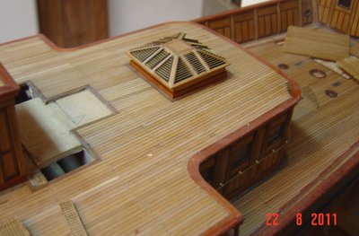

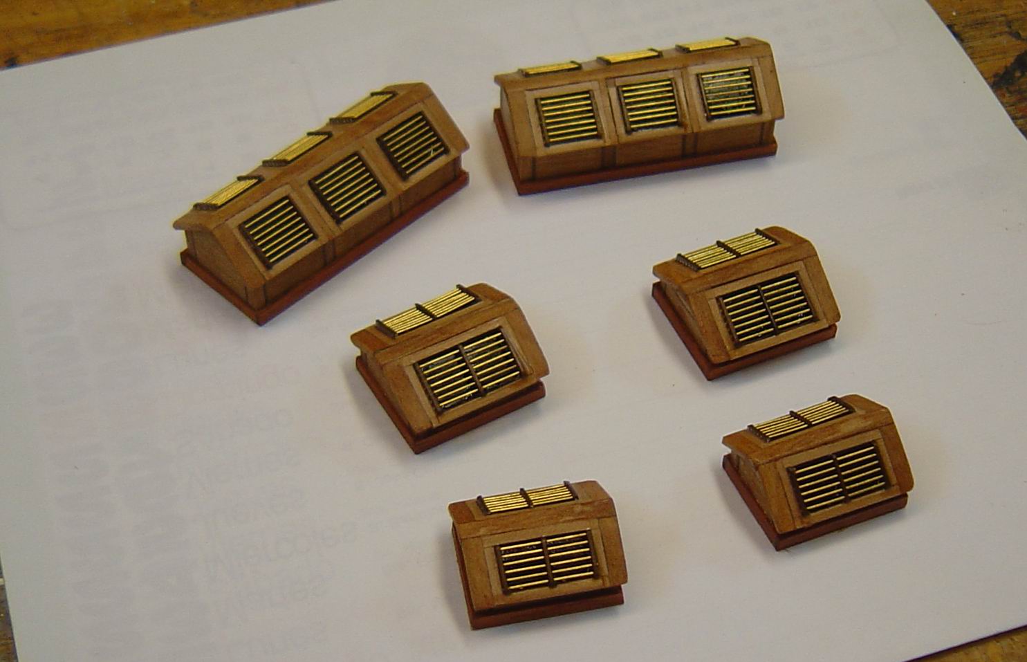

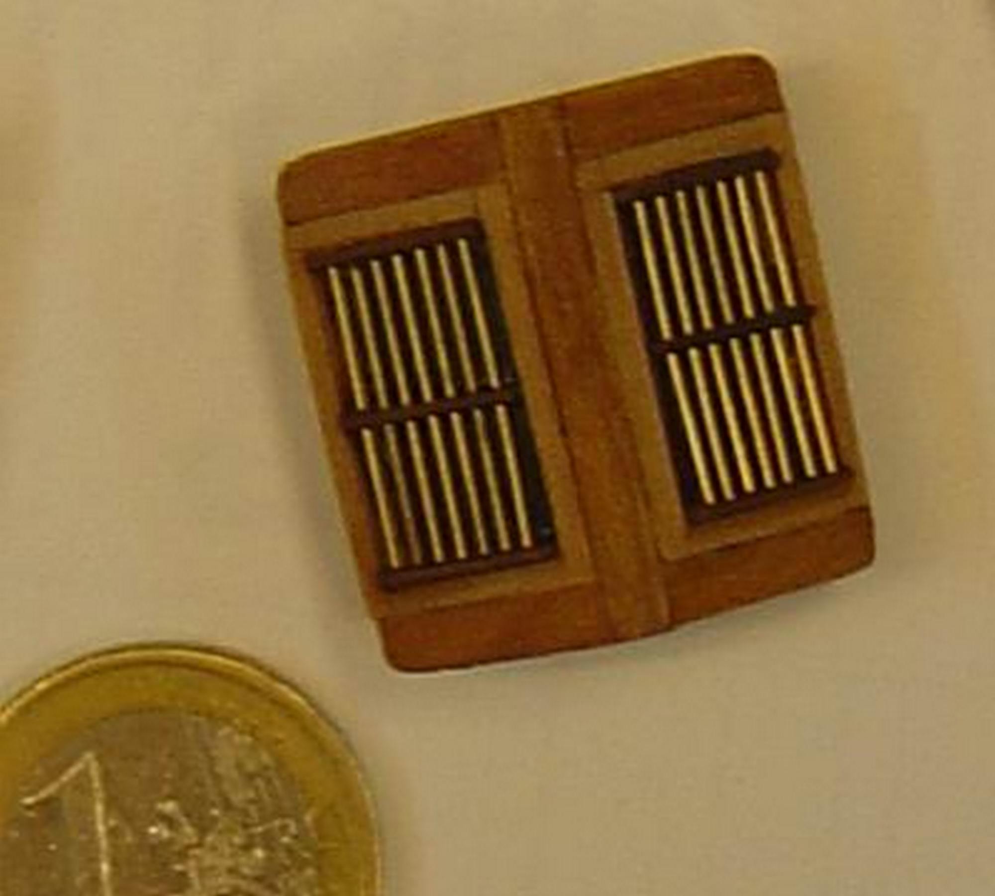

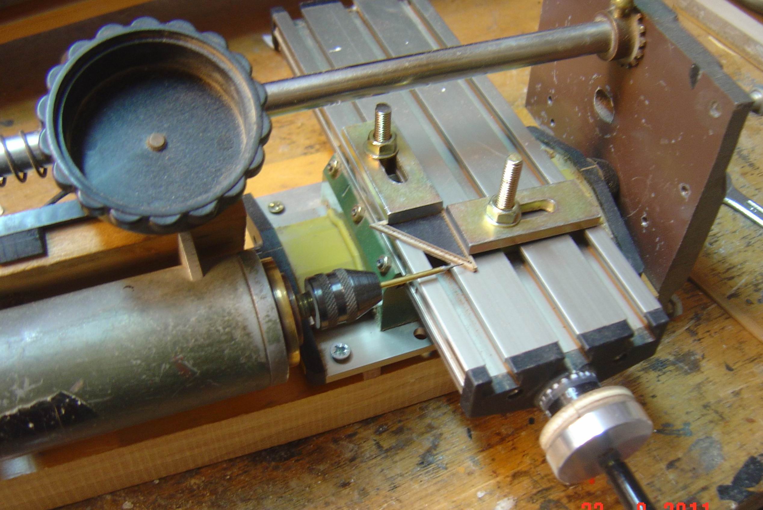

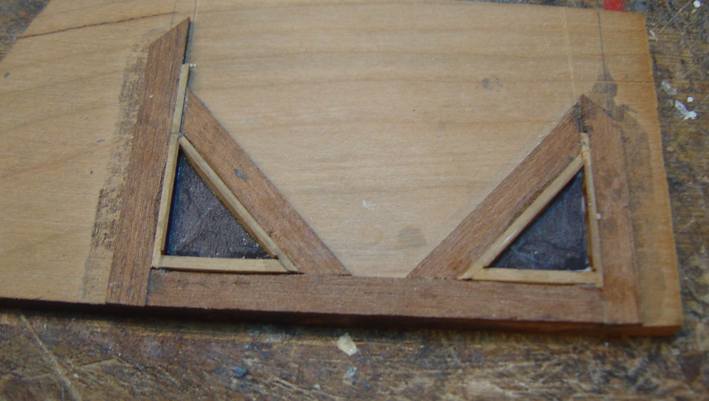

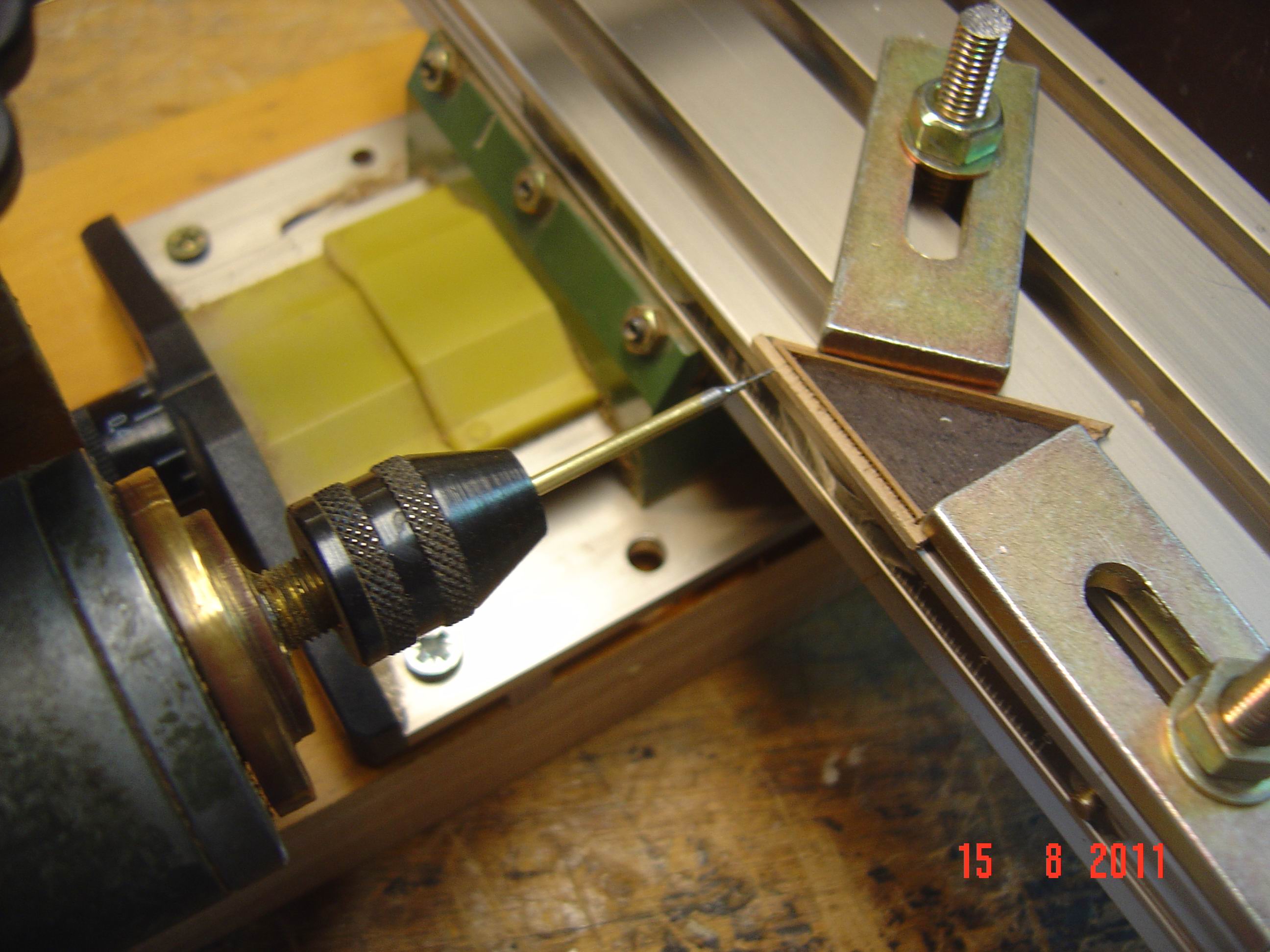

Ahora comienzo con las lumbreras, tuve que hacer una adaptación del taladro con la mesa de coordenadas para hacer los taladros de 0,5mm con una separación de 1,2mm por los cuales pasaran los hilos de latón, también de 0,5mm, que son protectores de los cristales.
Lumbrera de proa
Lumbrera de proa
Lumbreras de popa
Lumbreras de popa
Las secciones las armo en un molde para conformarlas.

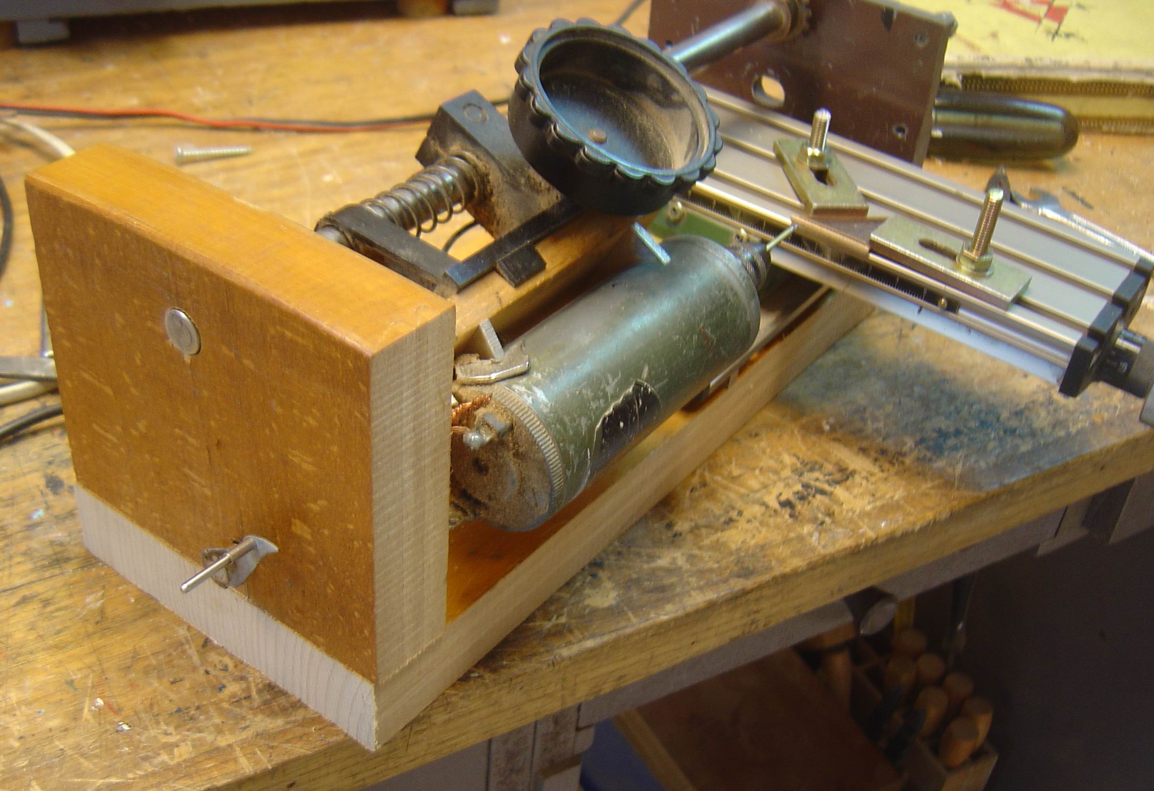

Aquí se ve el taladro formando un conjunto con la mesa de coordenadas
Necesitaba una broca larga pero que no fuera flexible para lo cual soldé con estaño la broca a un tubo de 1mm de diámetro exterior y este introducido en oto tubo de 2mm
Para taladrar esta parte es donde necesitaba la broca larga

¡¡Por fin te vemos un detalle “terrestre” José!! ¡¡ Una mesa de coordenadas que no es manufactura Barquitos!! Este detalle acerca nuestra “terrenalidad” a tu “extraterrestre” forma de hacer modelismo.
Aún así, la adaptación del taladro a la mesa es magnífica, propia de la firma.

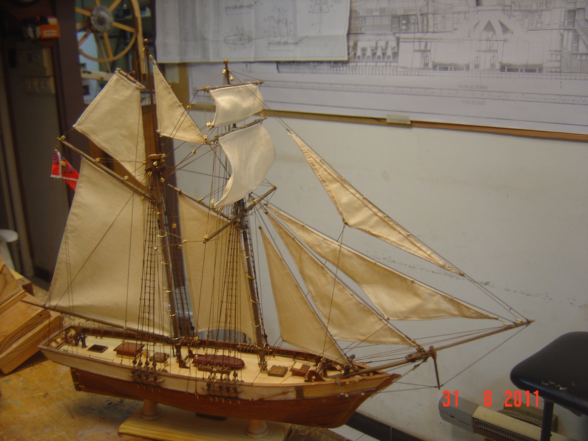

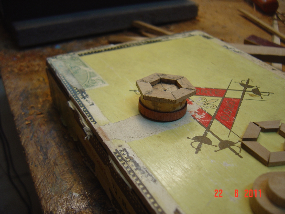

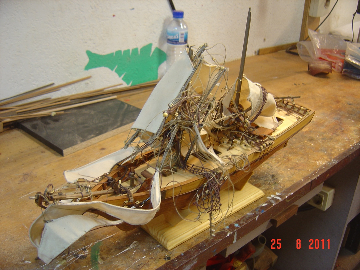

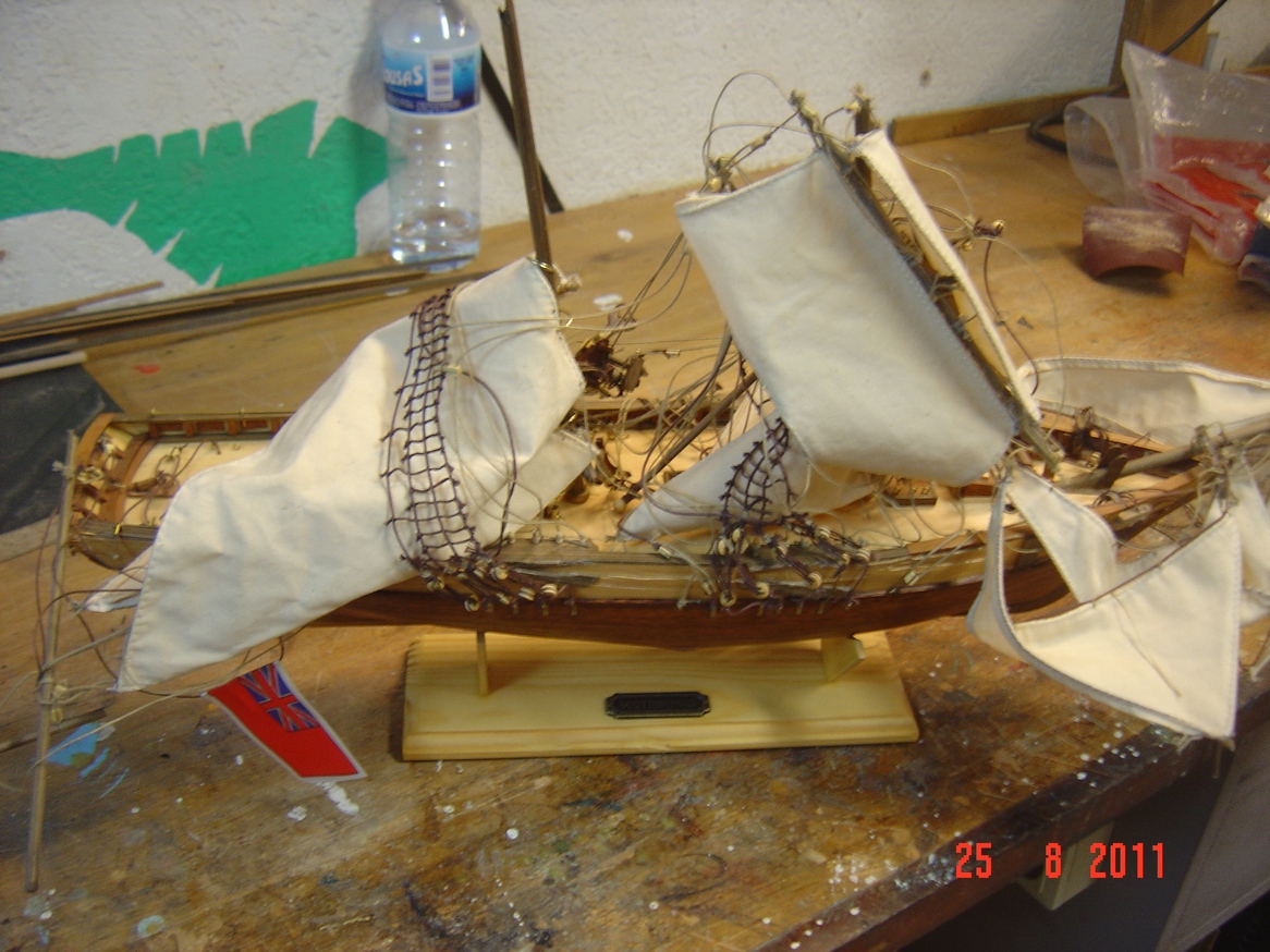

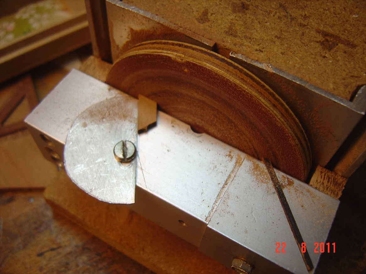

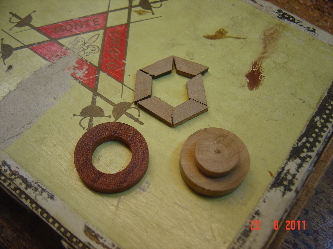

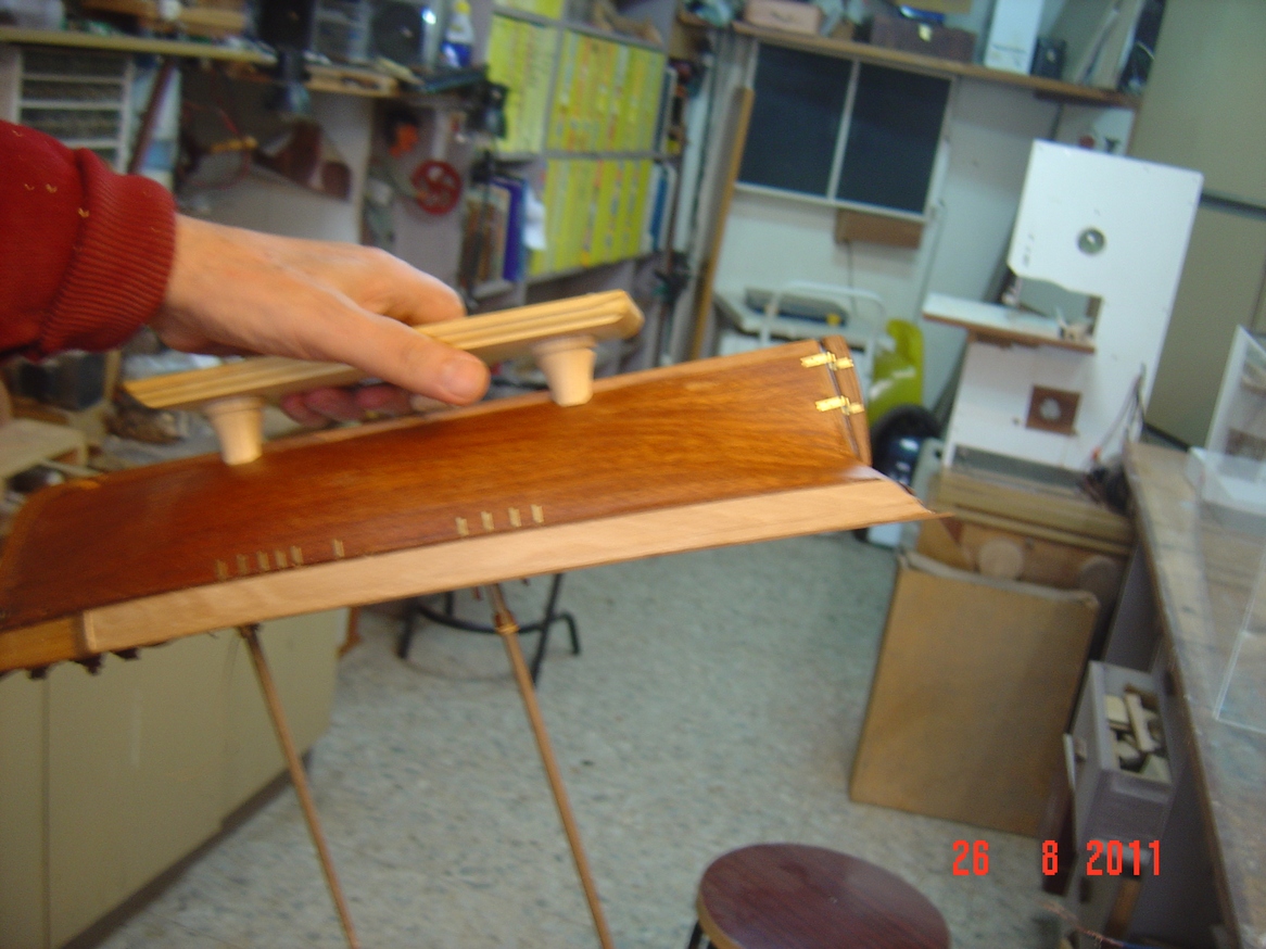

Lumbreras de patente o redondas y restauración de un modelo destrozado por una galerna muy frecuentes en Galicia
Preparando piezas para hacer coronas exagonales
Así quedo el modelo hecho por un amigo, después del desastre.
Lo primero que hago siempre en las restauraciones, es sujetar fuertemente el modelo a la peana.
Restauración terminada

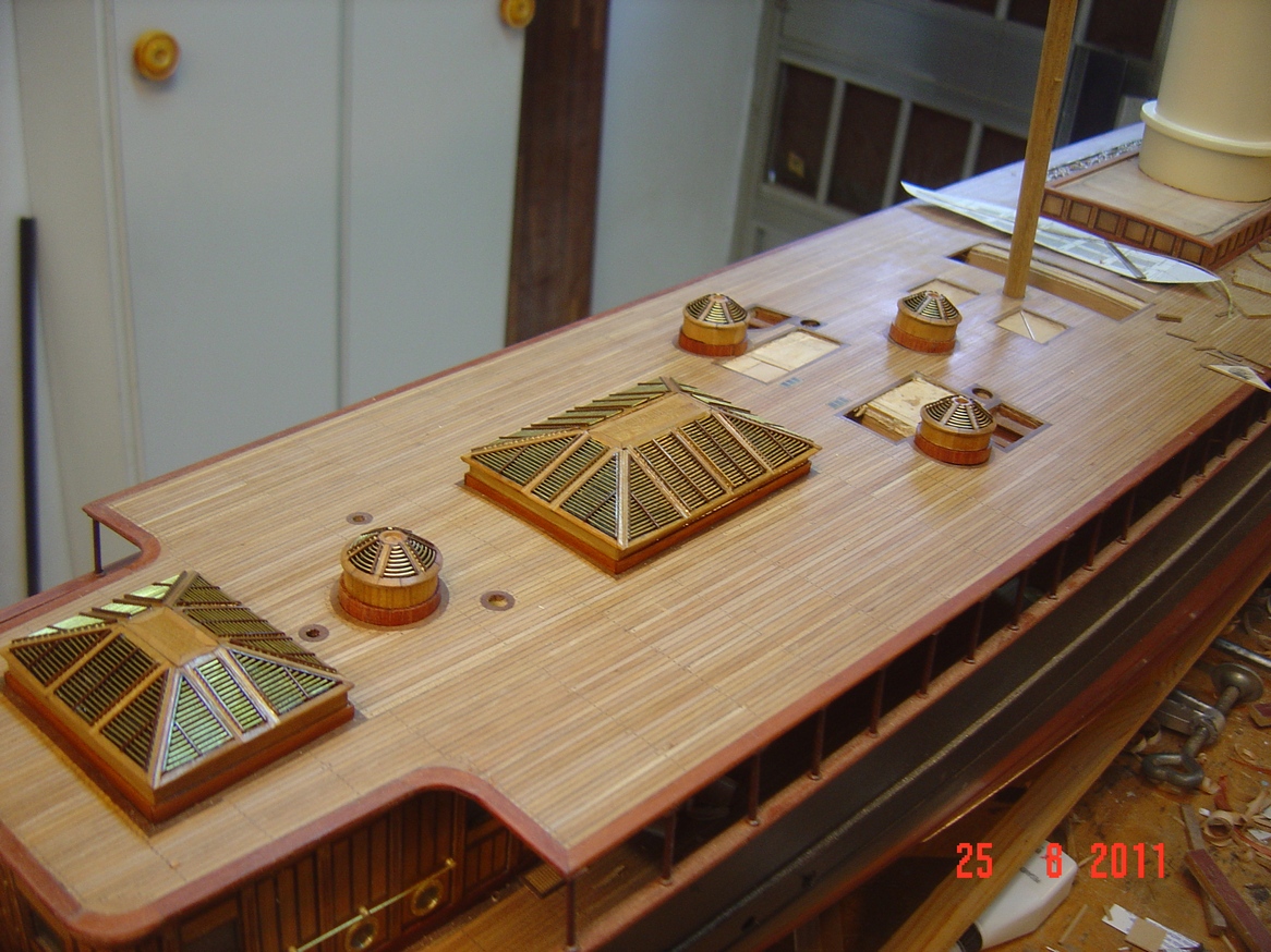

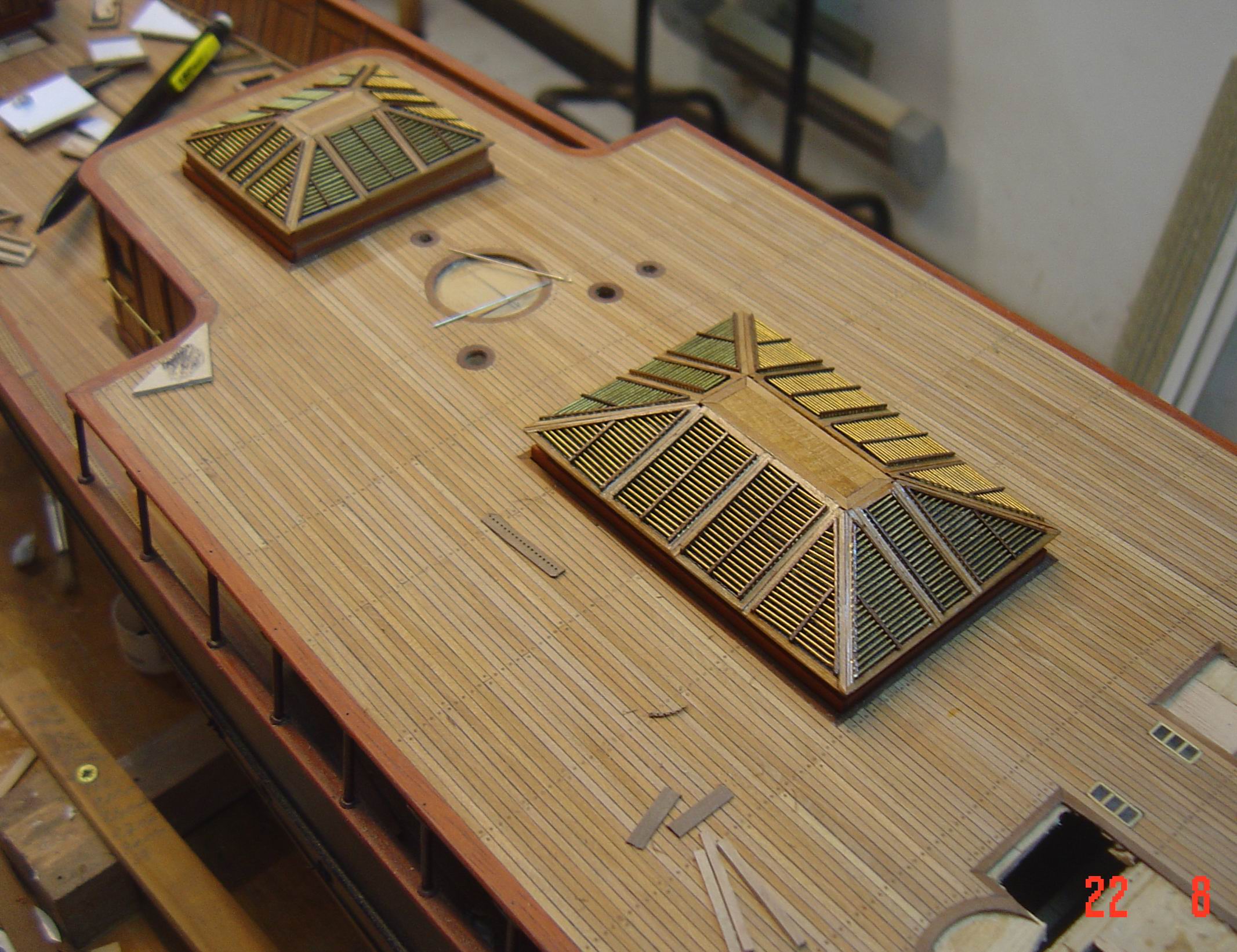

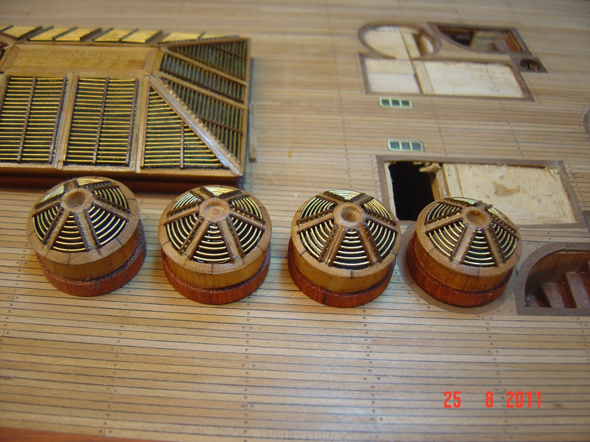

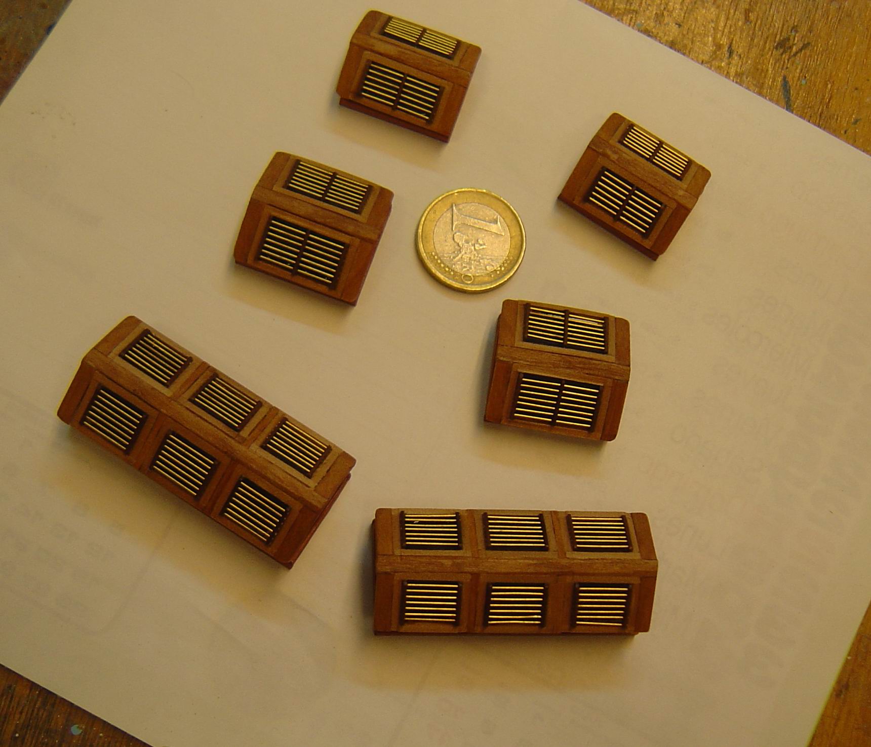

Mas lumbreras, madera de peral y varillas de latón de 0,5mm

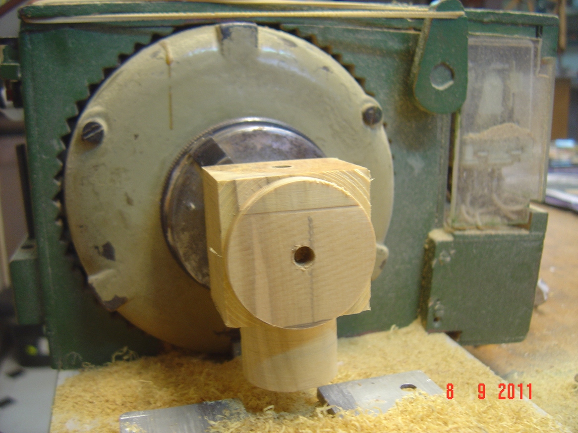

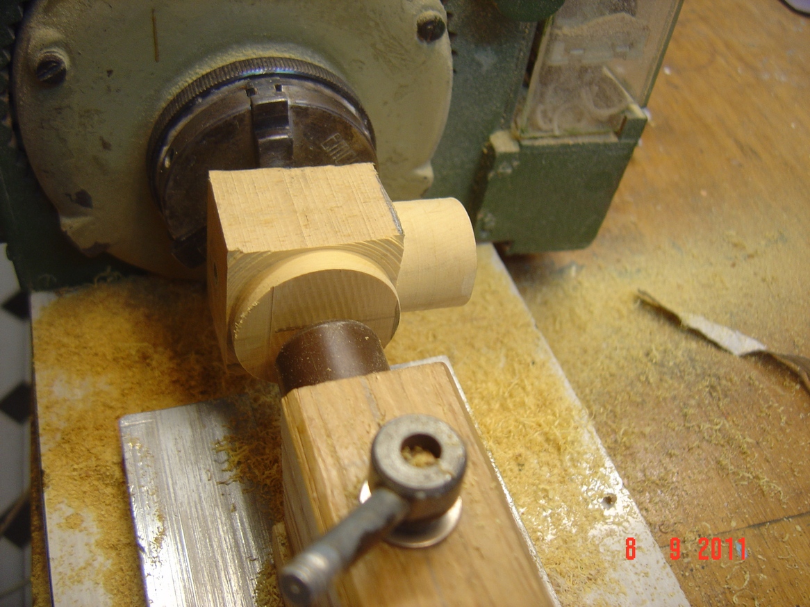

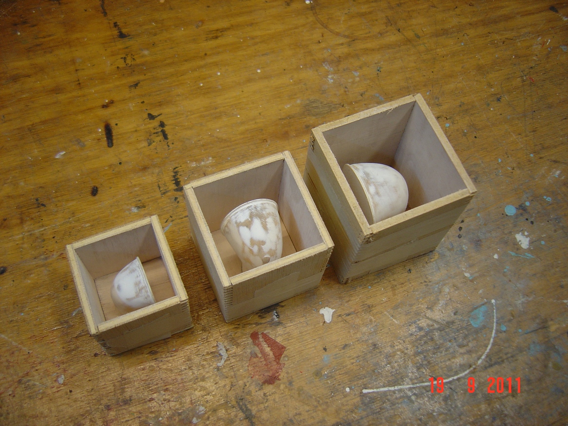

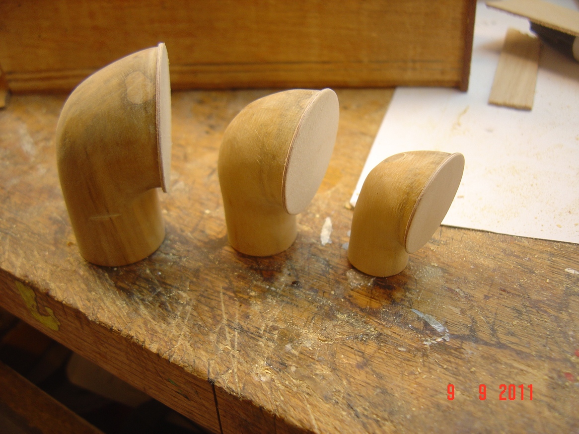

Estoy haciendo los modelos de los manguerotes, para hacer un molde y luego en la roto-moldeadora hacerlos de epoxi y que salgan huecos, el mismo sistema que en el correillo La Palma, también estoy con las escalas reales.
Saludos cordiales,
José Rodríguez
Modelo para manguerote, dándole las primeras formas en el torno

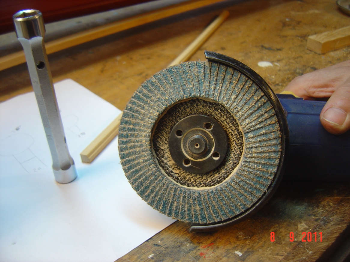

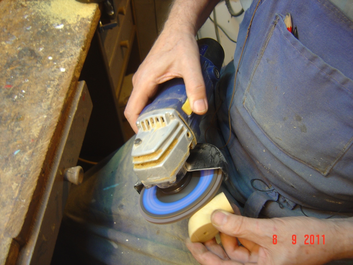

Uso una rebarbadora para desbastar, pero la pongo con 40 voltios con lo cual gira mucho mas despacio, no hace tanto ruido, ni es tan peligrosa como si se conectara a 220 voltios.
El disco es de lija
El disco es de lija
Los modelos terminados
Preparados en unas cajitas para hacer los moldes de silicona de moldeo
