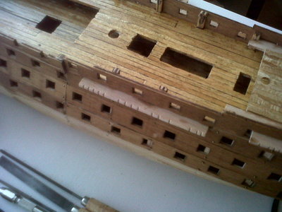

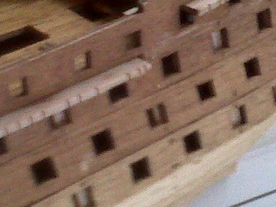

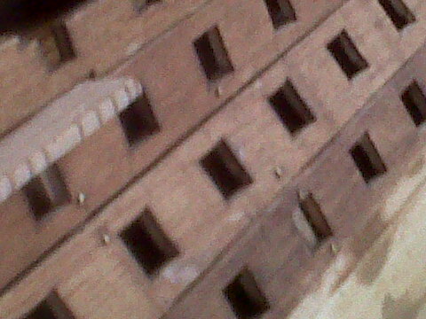

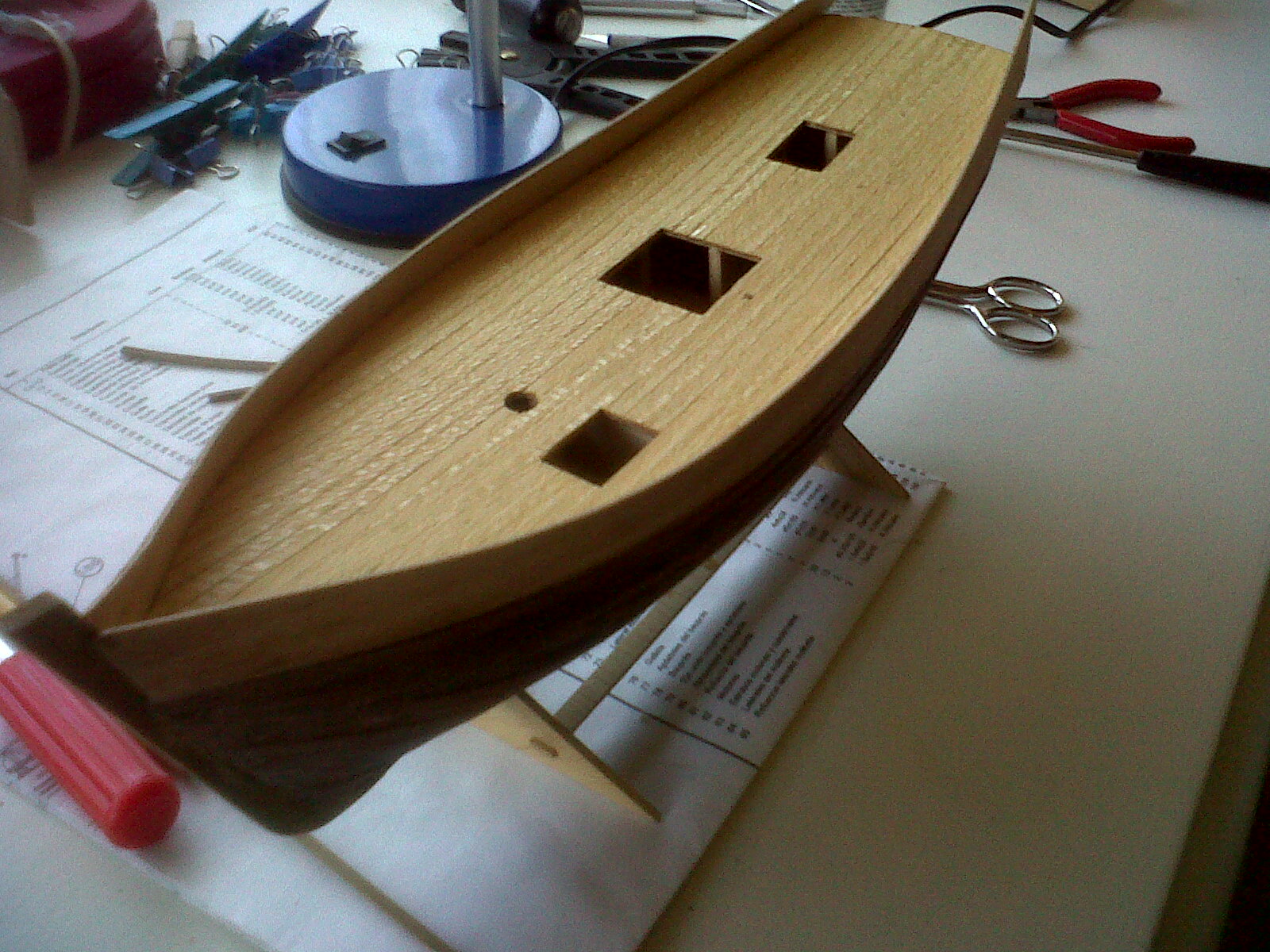

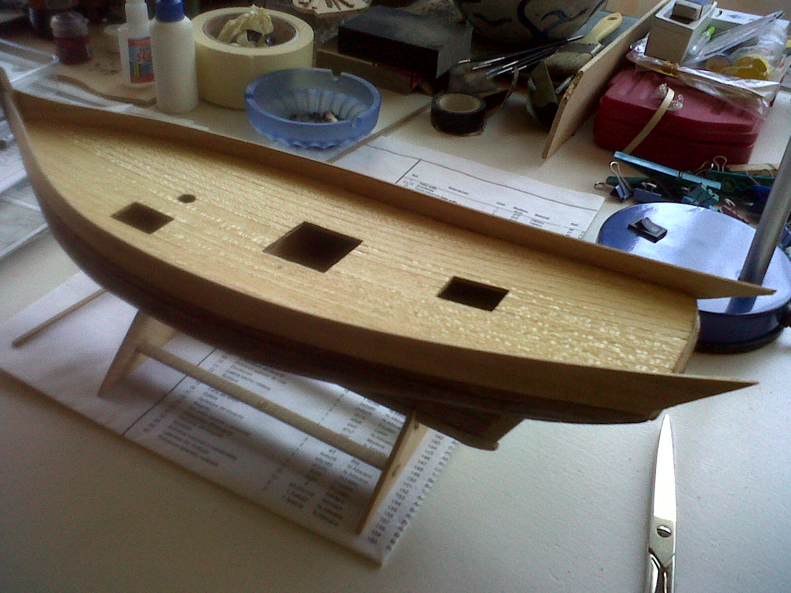

Marie Jeanne
Seguimos avanzando con el Marie Jeanne.
Presentación y colocación de las amuradas.
Epiedy
Presentación de las amuradas Marie Jeanne
Presentacion de las amuradas Marie Jeanne
Amuradas Marie Jeanne
Colocación de las amuradas Marie Jeanne
Colocación amuradas Marie Jeanne
Marie Jeanne
Marie Jeanne
Marie Jeanne
Marie Jeanne
Marie Jeanne
Marie Jeanne

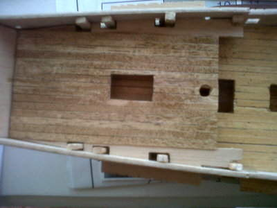

Santisima trinidad

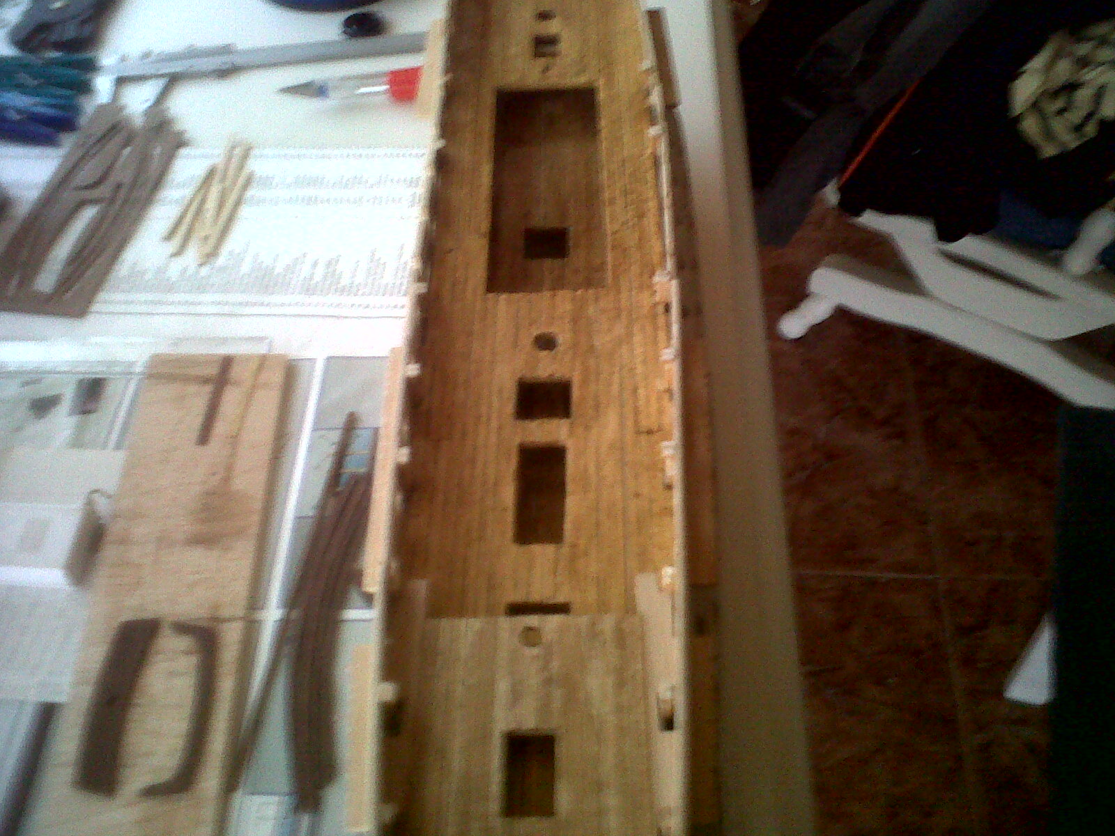

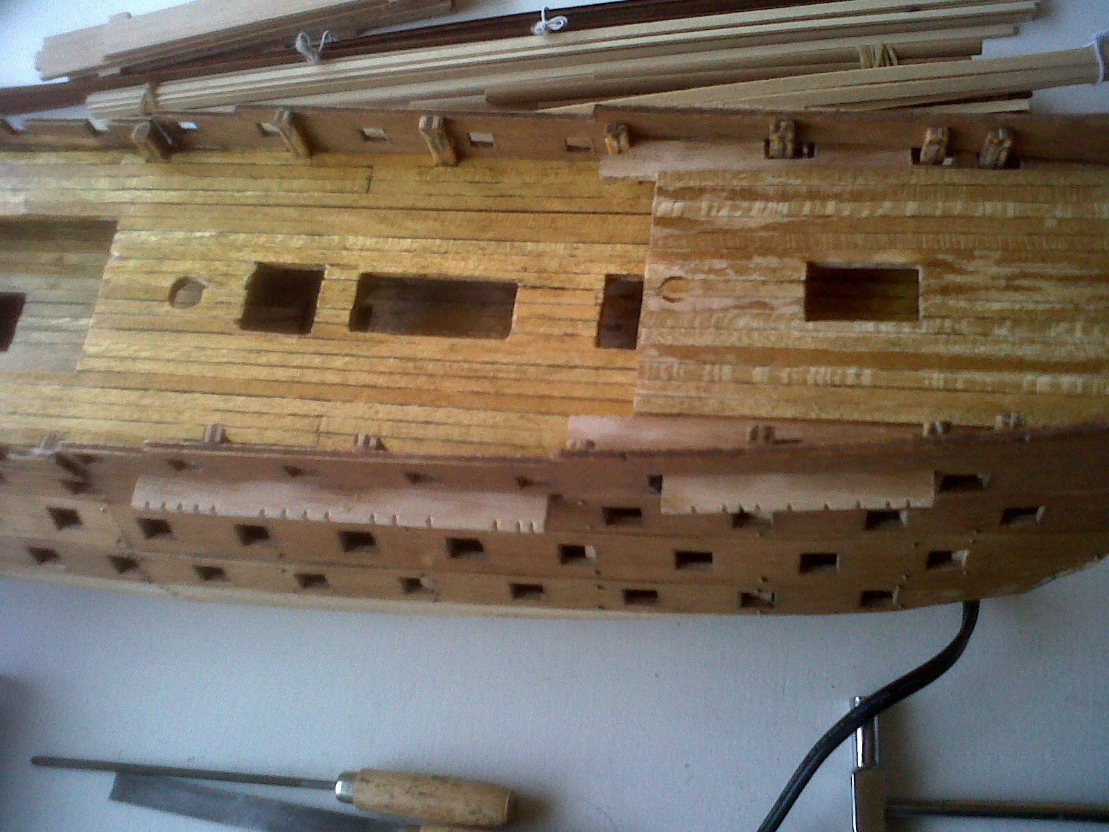

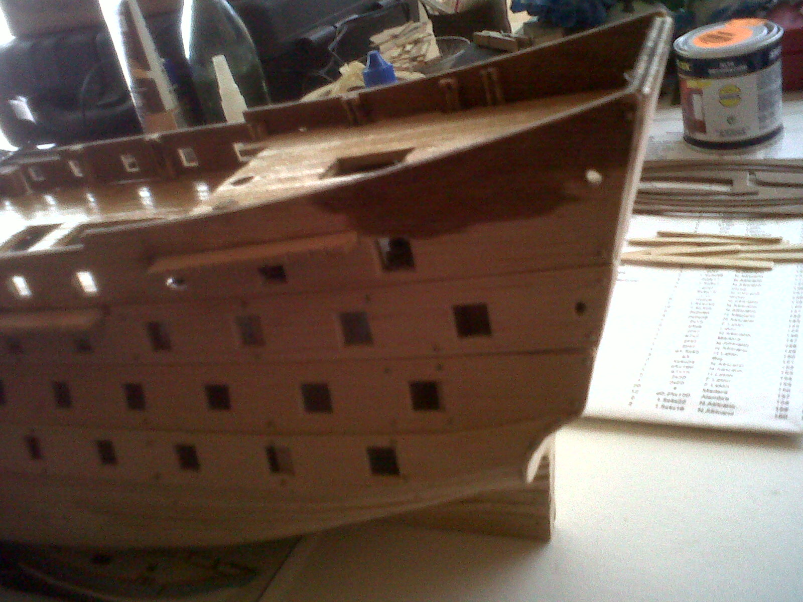

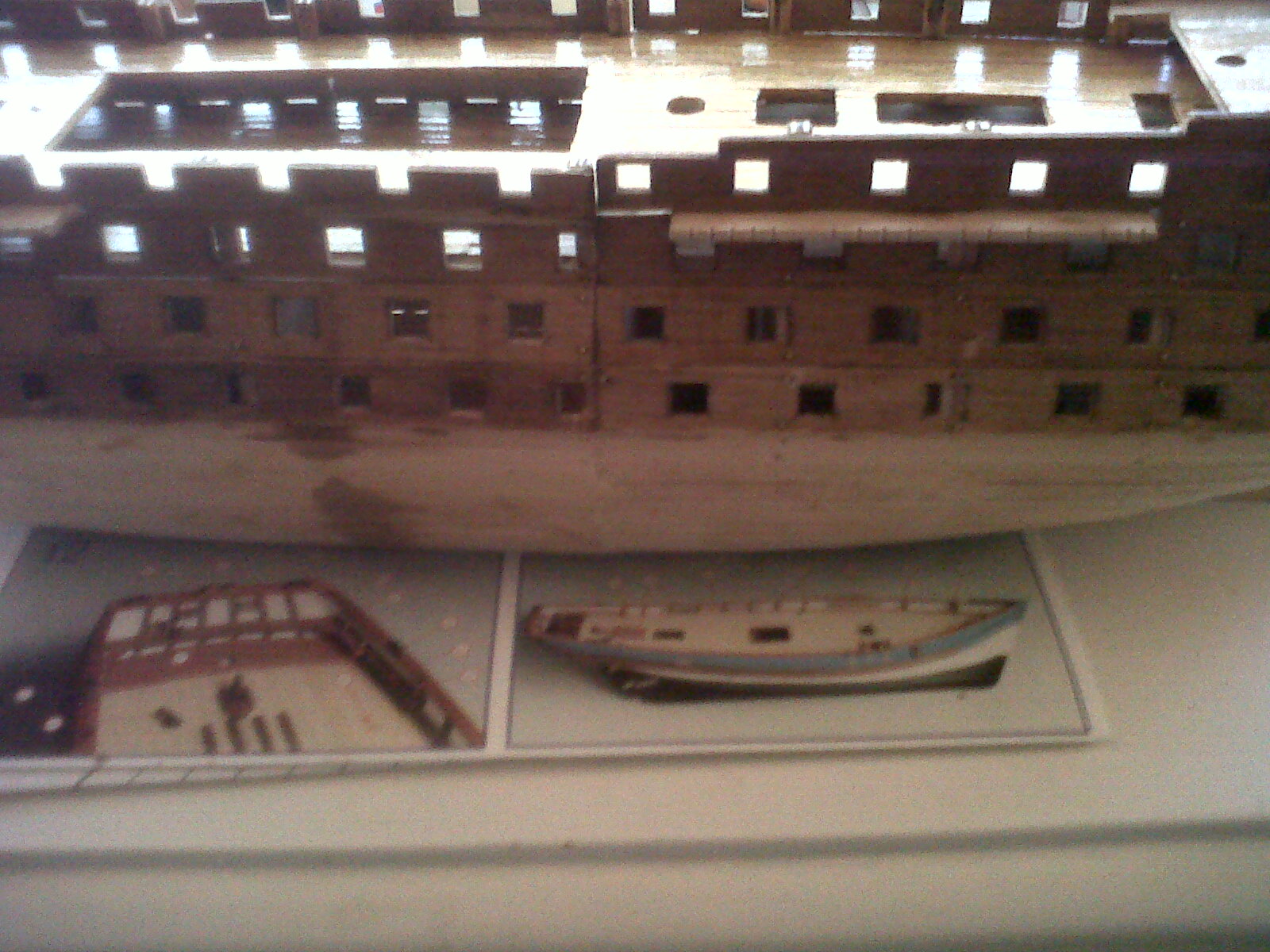

Hola os muestro algunos avances en el Santisima doy tonos distintos a la cubierta envejeciendo el conjunto y nutro las maderas en su conjunto.
Epiedy
josezerzo
Mensajes: 1563
Ubicación: España, Madrid
Re: Santisima Trinidad
Mensaje por josezerzo »
Muy buenas esas amuras, sobre el tinte del ST se ve bonito pero ten en cuenta que cuando apliques el barniz oscurece, lo digo por el tono final de envejecido que le quieras dar, sigue asi se ve bien.

Gracias Jose ciertamente al dar barniz se oscurece un poco mas el tono dado aunque sea incoloro el barniz que se utilice he echo ya una prueba y me gusta como queda de todas las maneras la foto engaña un poco un saludo.
Epiedy

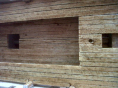

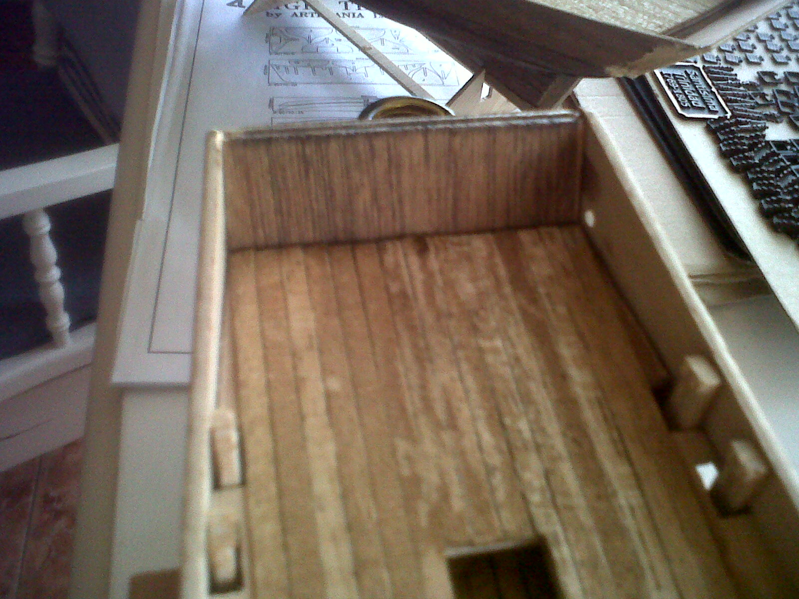

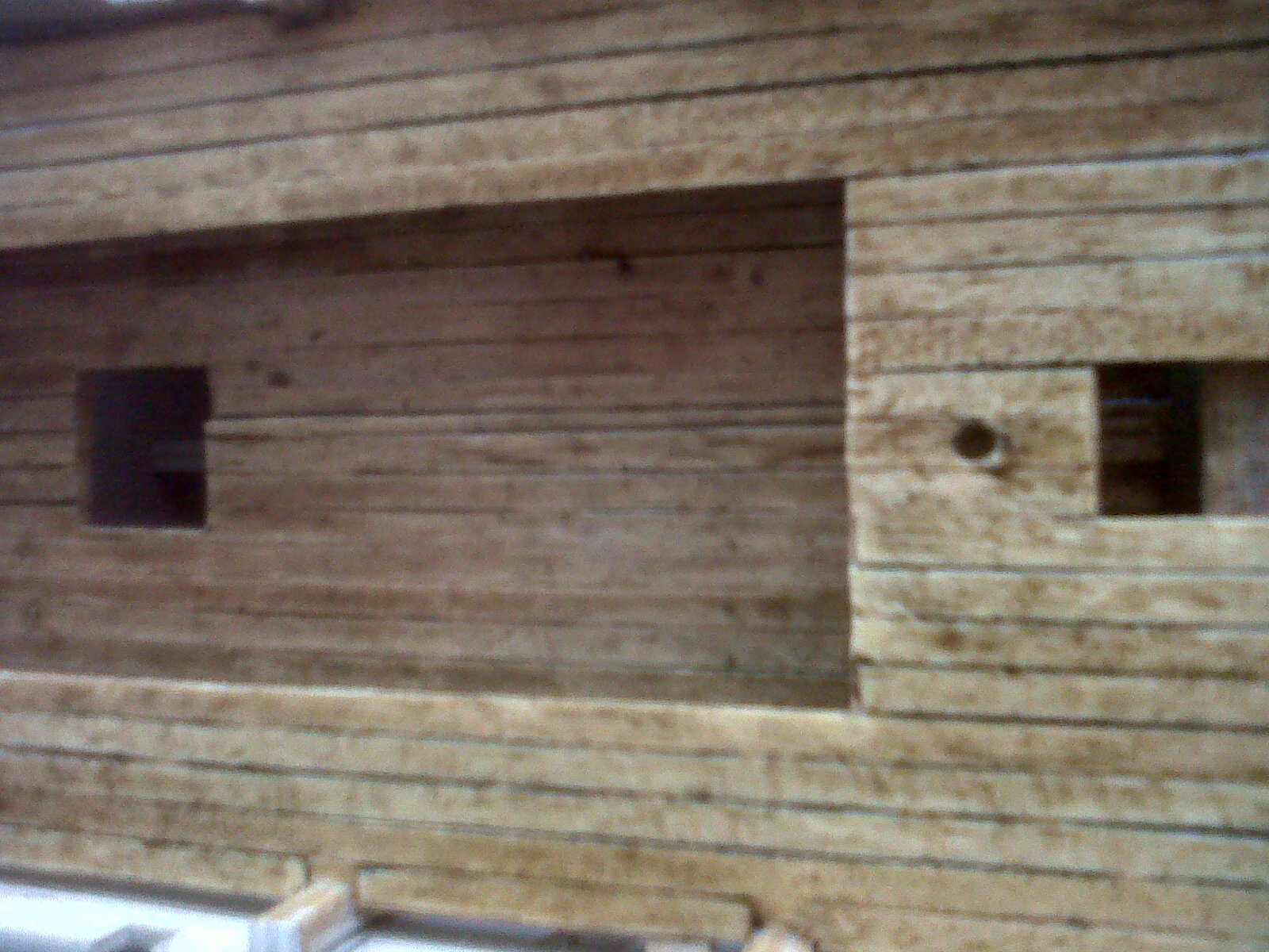

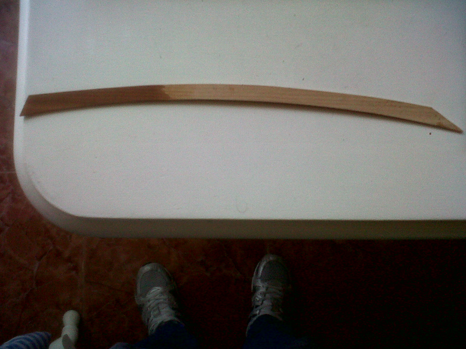

En el tiempo que llevo recorriendo los hilos del foro no he visto a ningún modelista realizar el nutrido de maderas. Este proceso lo realice en el San francisco y es una tecnica que me enseño un carpintero en un pueblecito de Caceres nutria piezas de madera para que con los cambios de temperatura extremos como son las calefacciones el verano inviernos crudos humedad ambiental etc las maderas no sufran en exceso pudiendo habrirse agrietarse o resecarse mas de la cuenta produciendo daños que a la vista no son muy visibles pero que con el tiempo se podrian agravar. Ya cuando compramos un Kit las maderas que traen vienen muy resecas pudiendose estropear antes de tiempo. La mayor parte de las piezas de madera que nutro no estan a la vista pues luego van ubiertas co un segundo forro u otra piezas.
Despues de esta charla a la que estoy abierto a criticas sigo con el nutrido de amuradas troneras etc en el Santisima un saludo

Que tal Epiedy, buenos avances en los dos barcos, hacia tiempo que no veía tu trini, y el segundo forro del mary me gusta. Podrias explicar como haces el nutrido de las maderas?, es una manera de protejer a largo plazo algo que hacemos con tanta dedicación.
epiedy
Mensajes: 663
Mensaje por epiedy »
Hola Manuel te diré que aplico aceite de Cedro del cual hay varios tonos suelo utilizar el normal y lo aplico con un pincel fino hay varias marcas en el mercado yo uso Ocedar
Es muy fácil de aplicar tiene un agradable olor oscurece un poco la madera pero yo habitualmente lo aplico en zonas donde suele quedar tapado y el cambio de tono no afecta para nada un ejemplo lo veras cuando cubra las amuradas del Santisima Trinidad con un forro mas claro. La cantidad a aplicar es mínima solo al frotar la madera con las cerdas del pincel notas la diferencia de la parte nutrida de la que no lo esta dejas que se seque en unas pocas horas y a trabajar sobre el sin problema le puedes poner cola lijar etc espero te haya ayudado y te pueda servir en un futuro un saludo.

Gracias por la explicación Epiedy, lo voy a poner en practica.

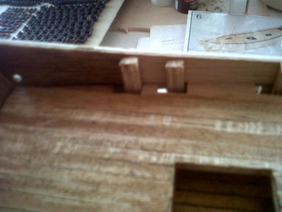

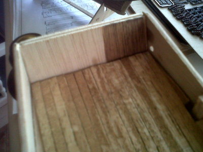

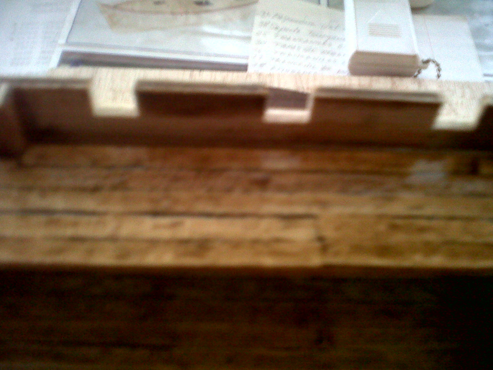

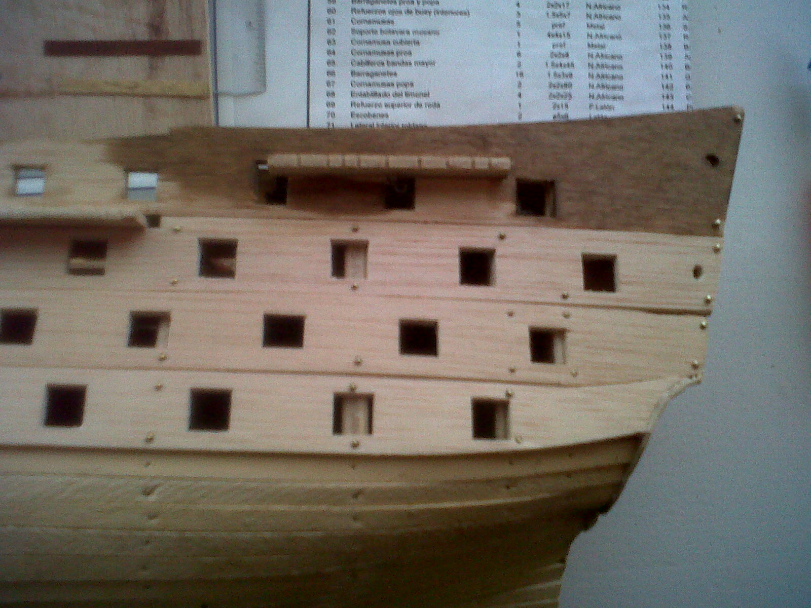

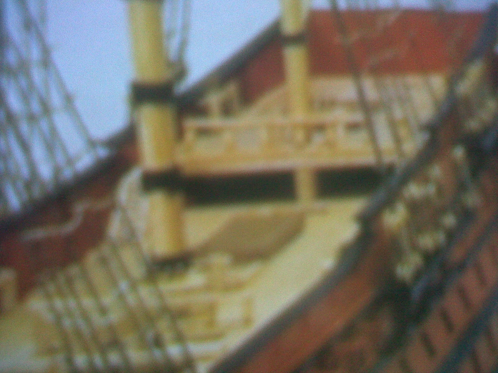

El proximo trabajo a realizar sera la fabricación del mamparo de la toldilla de popa como veréis en la primera foto viene sin poner en el coleccionable yo la fabricare aunque la altura es solo de 1 centimetro.
Epiedy
Vista del Santisima Trinidad sin mamparo en la toldilla de popa
Toldilla de popa donde ira situado el mamparo de popa
Otra vista del Santisima Trinidad donde ira colocado el mamparo de la toldilla de popa
