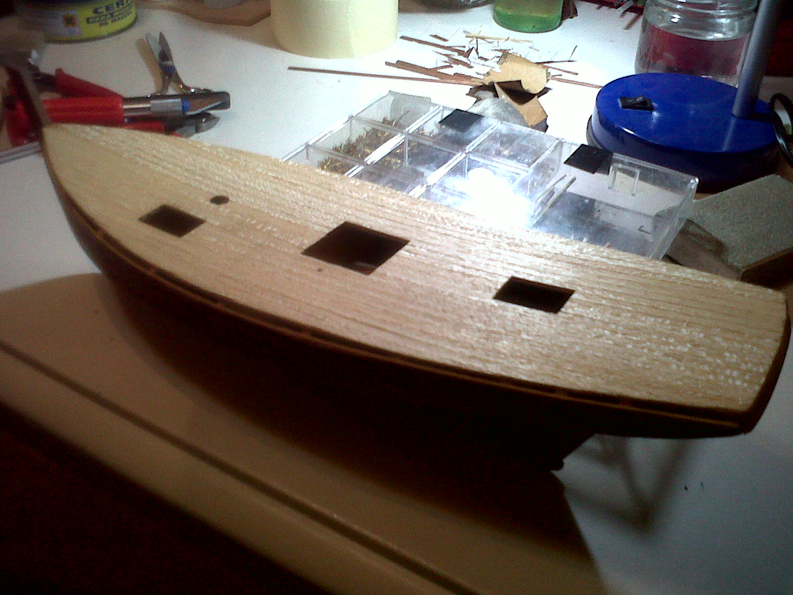

Hola Tasso muchas gracias te comento que la cubierta la voy a dejar al natural me gusta como queda y el contraste es bueno te dire que a la cubierta le he aplicado un aceite vaselina para nutrir la madera y no se reseque con el tiempo un saludo

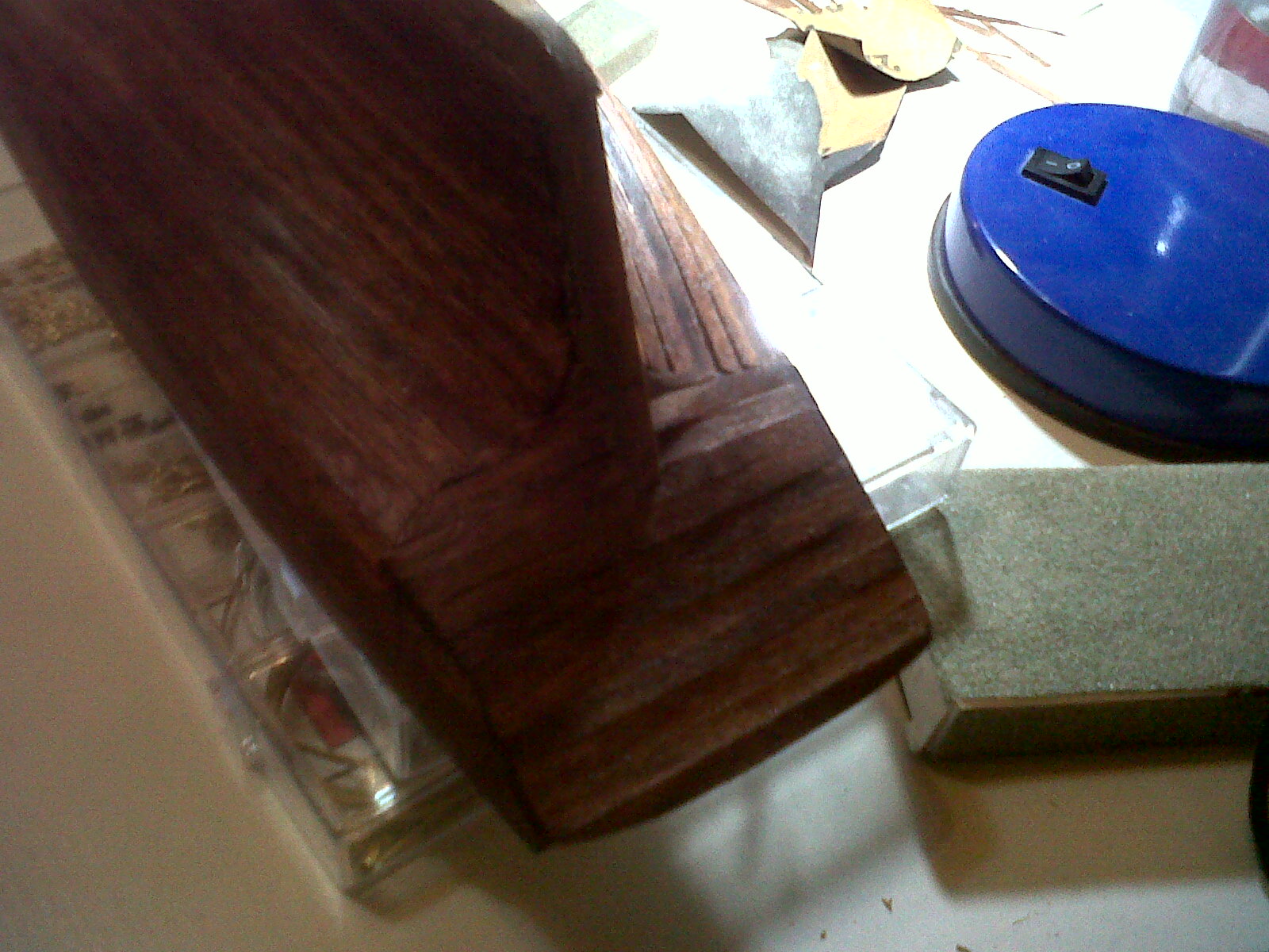

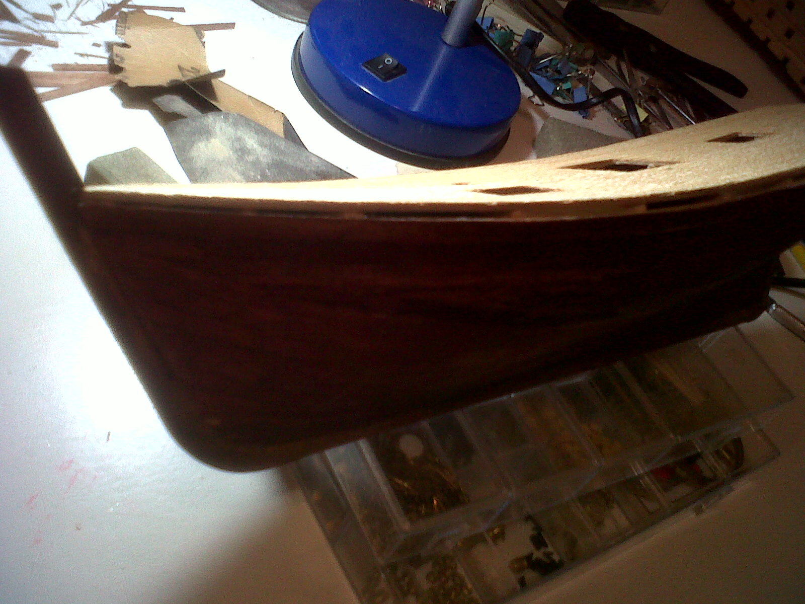

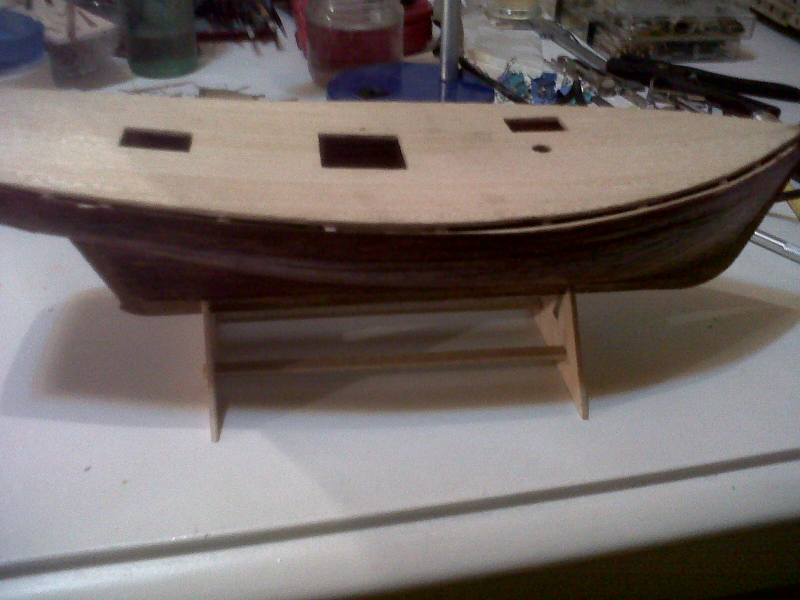

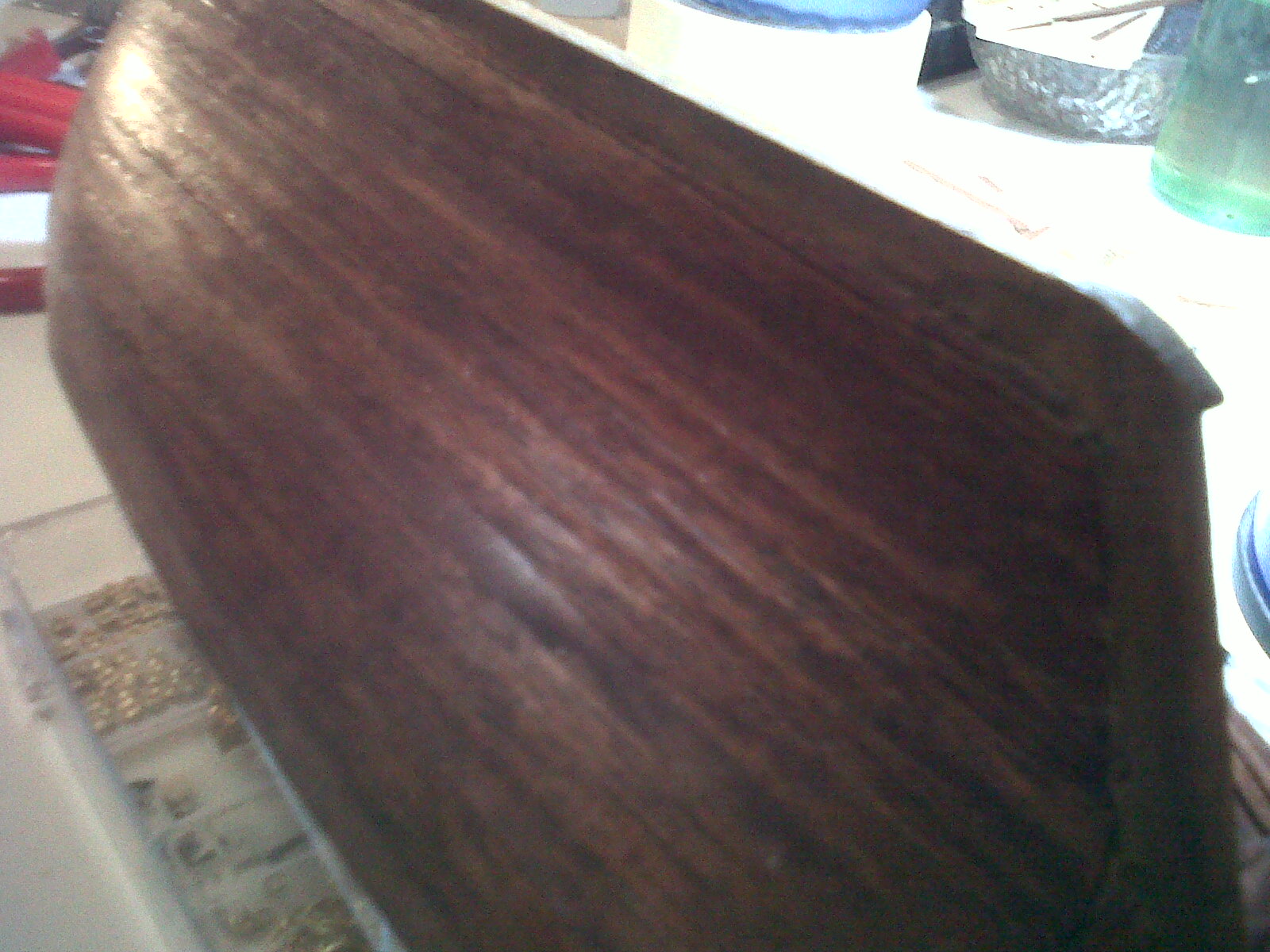

Otras vistas de Marie para dar el aceite vaselina a la cubierta lo haho con un pincel siguiendo la direccion de la veta un saludo

Hola Epiedy
No conocía este hilo tuyo, pero ya veo que no pierdes el tiempo. Hay que tener valor para meterse con dos a la vez (máxime cuando uno de ellos es el Santísima Trinidad).
Se ve que los estás haciendo con gusto y dedicación. Están quedando muy bien los dos.
Ten cuidado con lo del aceite en la cubierta del Marie Jeane, que luego igual no te deja trabajarlo con la cola blanca (aunque siempre te quedará el ciano).

Muchas gracias Patapalo mi señora va recuperandose muy despacio pero muy bien te dire que me he tirado varios meses con los barcos en el astillero y sin poder tocarlos pero ahora los acabo de desenpolvar para continuar con su construccion.
Te comento que la capa que le doy a la cubierta de aceite Vaselina es sumamente fina y la trabajo hasta su total absorcion se la doy porque es un truco que me enseño un antiguo amigo que era Ebanista. Digo era porque ya no esta con nosotros pero me enseño algun que otro truquillo.
Hay que hacerlo a Muñequilla con un paño que no suelte pelusa trabajando la madera muy despacio y con muy poca cantidad de aceite pero en el caso del Marie Jeanne lo doy con un pincel muy fino con cerdas de marta frotando suavemente en direccion de la veta un saludo.

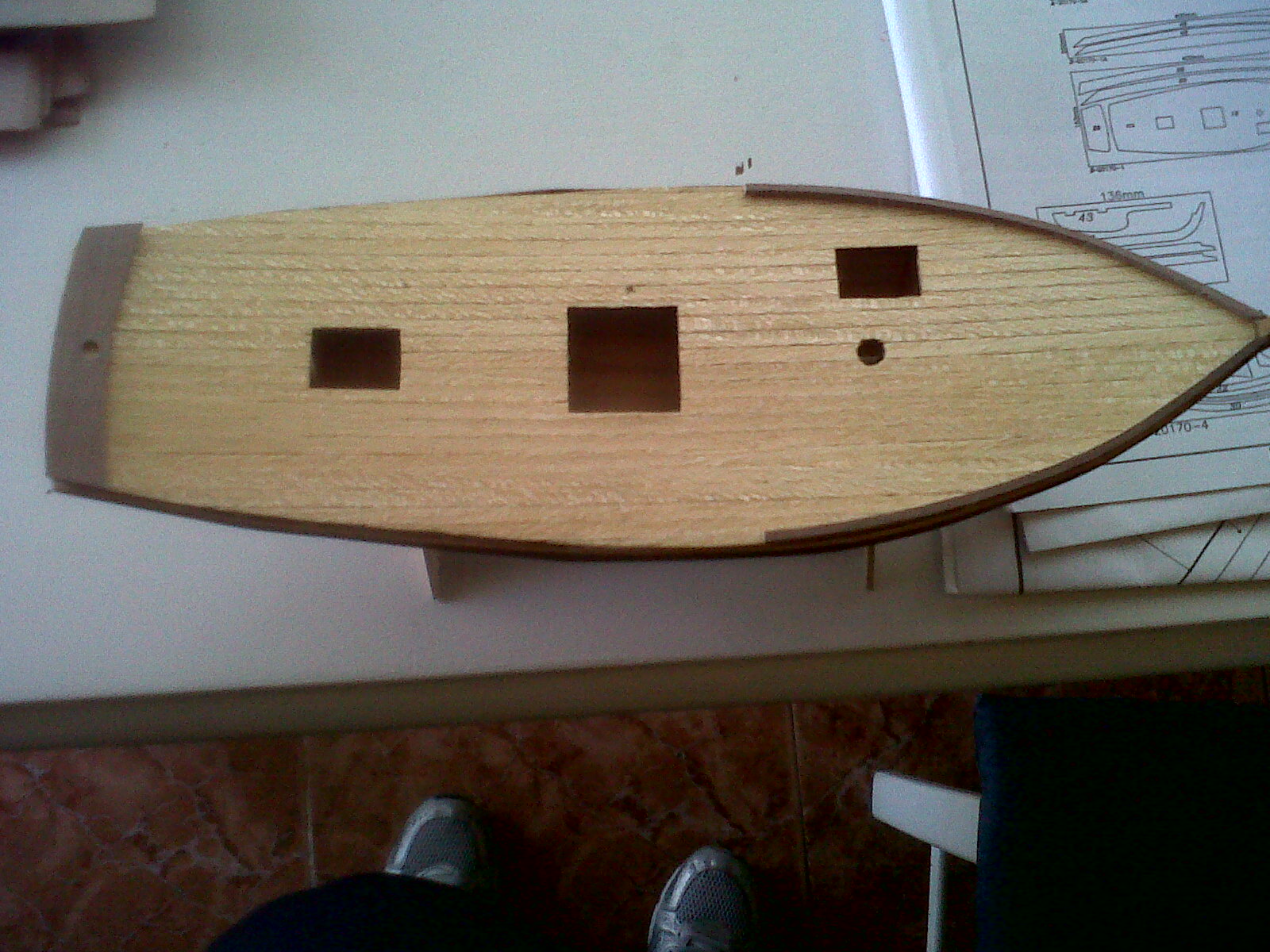

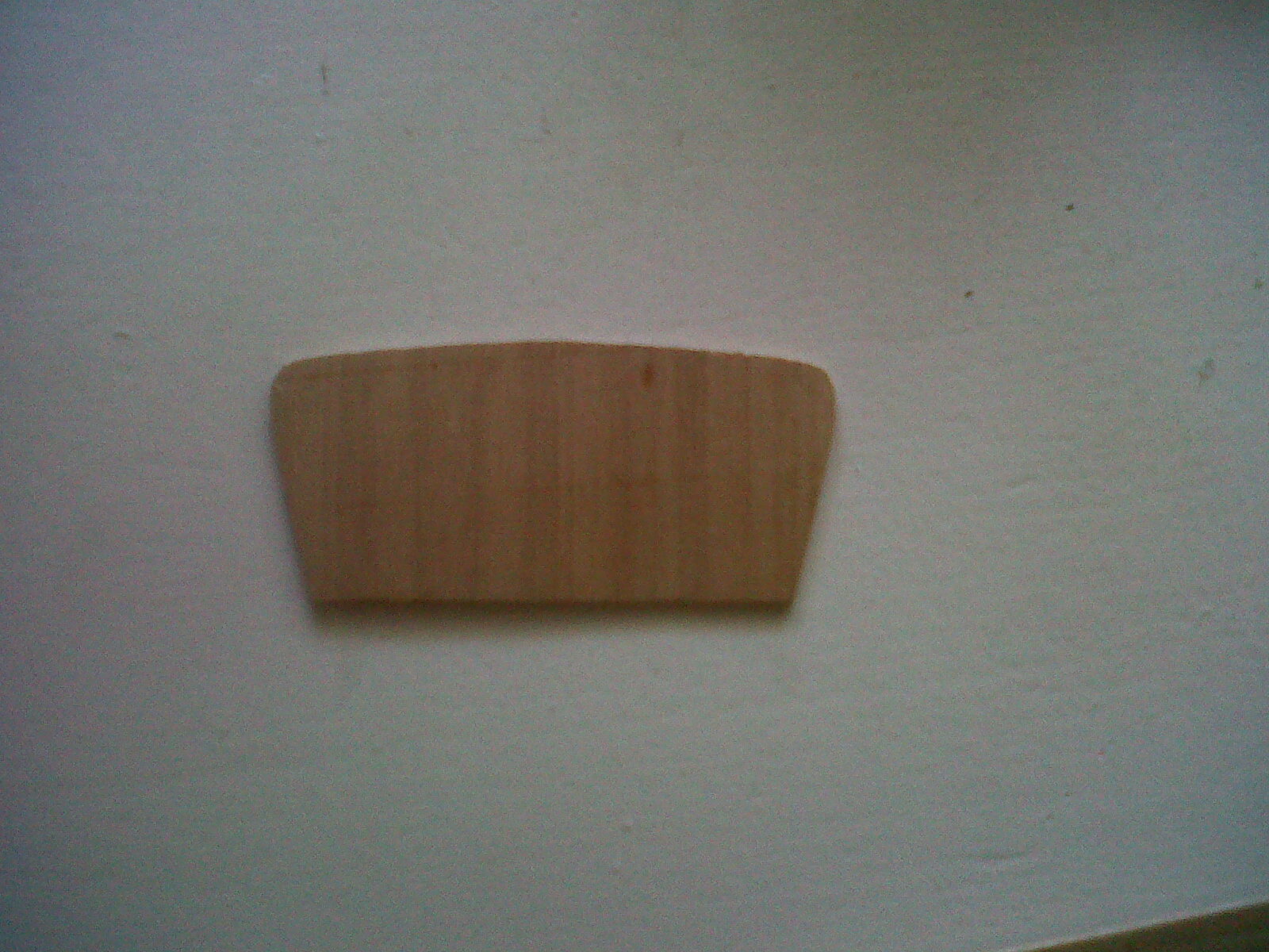

Continuo con Marie.
Trancaniles bandas proa
Trancanil popa
Espejo de popa
Solo presento las piezas y las superpongo.

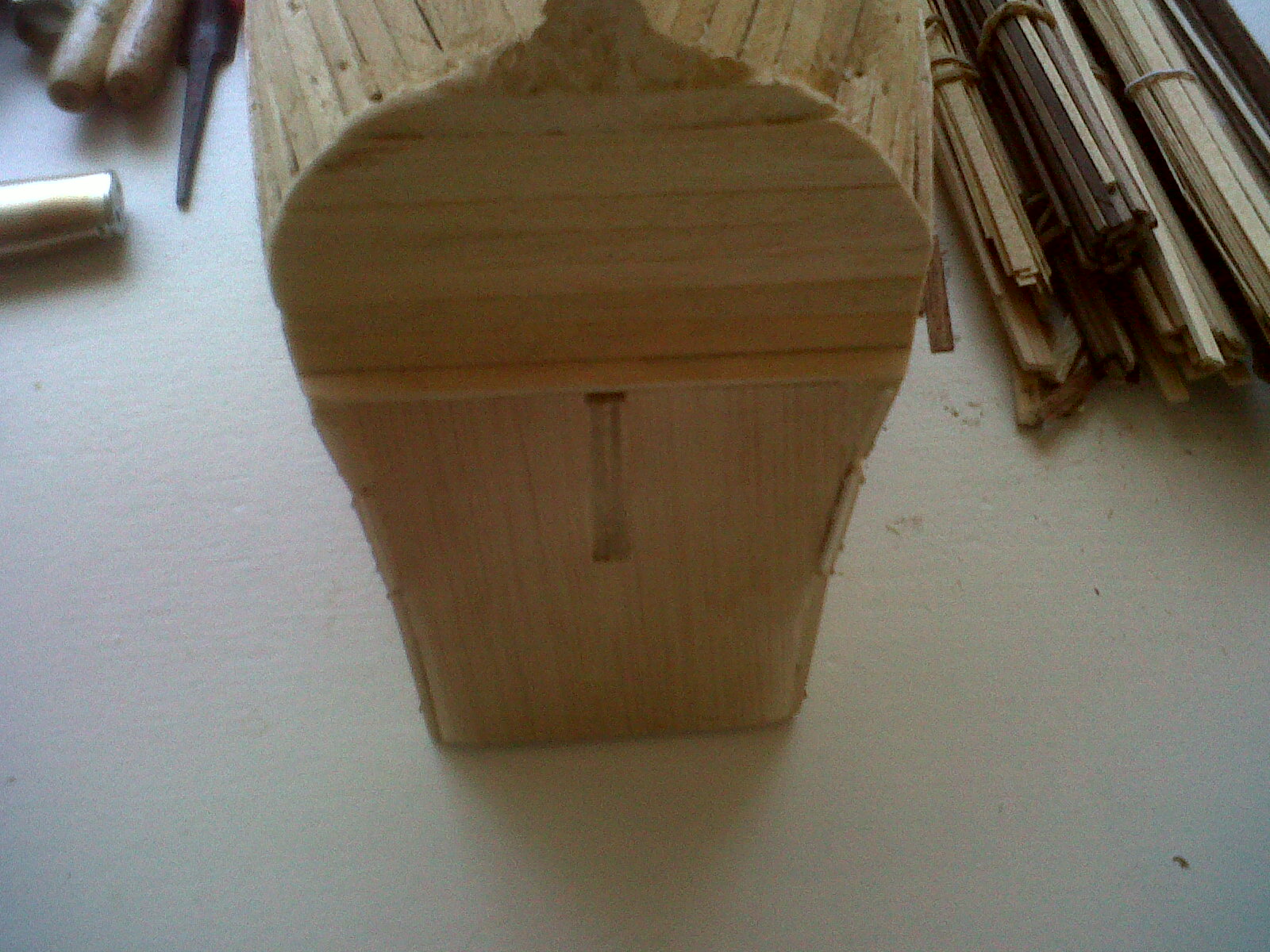

Muchas gracias Jose si he retomado con ganas la construccion pues llevaba meses deseando empezar de nuevo aunque ire despacio en un principio no me queda mas remedio. Lo del tema de las fotos es un problema pues la hago desde el movil y tiene muy poca resolucion solo 2 mgp y hay veces que por mucho que lo intente no salen bien. Como ya sabéis este Santisima Trinidad no es un kit sino que es un coleccionable que salio hace unos años con malisima calidad la verdad es que como no había construido ningún barco me parecio buena la eleccion de ir coleccionando fascículos e ir paso a paso aprendiendo de esta coleccion y cuando terinara el San Francisco comenzar su construcción. Mala eleccion pues el material no es malo es pesimo faltan piezas, la madera es de lo peor y las piezas de metal son de pena, sin contar que el paso a paso es ridículo sin tener en cuenta ningún detalle y mal acabado en casi todos sus pasos. Me salio carisimo en comparacion con la compra del kit.
Me he decidido ha hacer cambios que para algunos no les gustara pues son radicales como no pintar las cureñas ni la amuradas en color rojo y he decidido ponerle un segundo forro espero que os valla gustando pues lo realizare un poco a mi libre albedrío y estaré contento de que me critiqueis y me deis consejo.

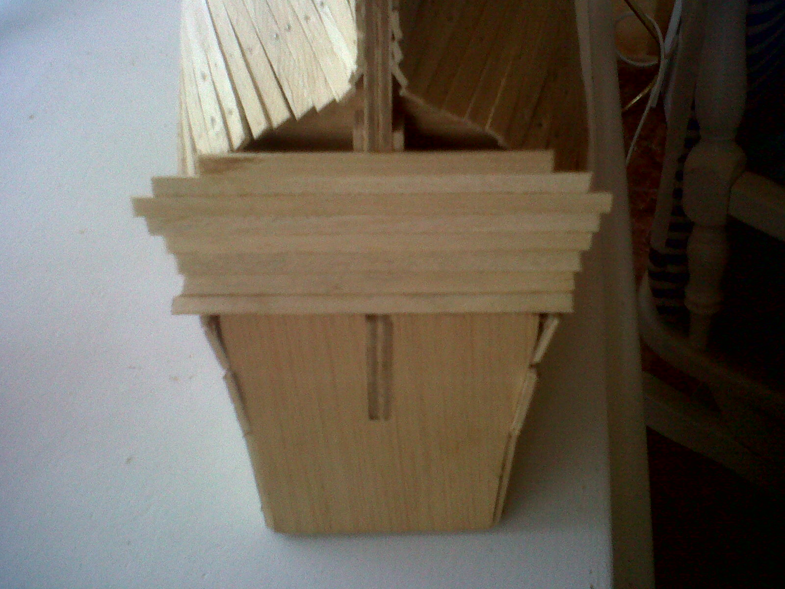

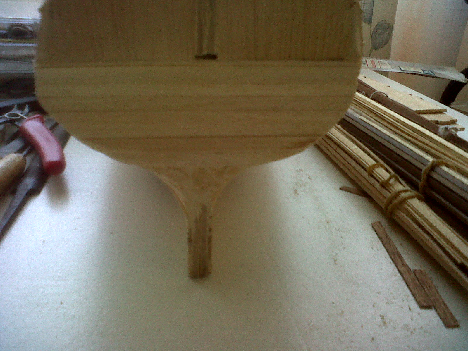

Santisima Trinidad.
Colocación de las tracas de popa un saludo.

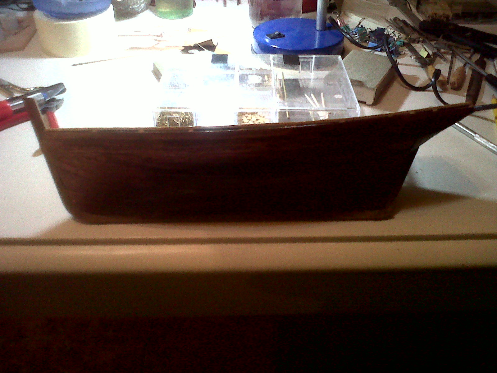

Seguimos avanzando con el Marie Jeanne.
Presentación y colocación de las amuradas.
