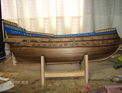

Moriarty escribió:Me encanta el color de la madera del casco.
Muy buen trabajo.
Enjorabuena tenerte por aquí en mi hilo. Gracias por tu comentarios :wink:

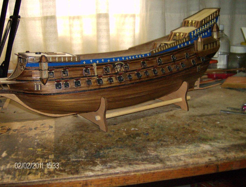

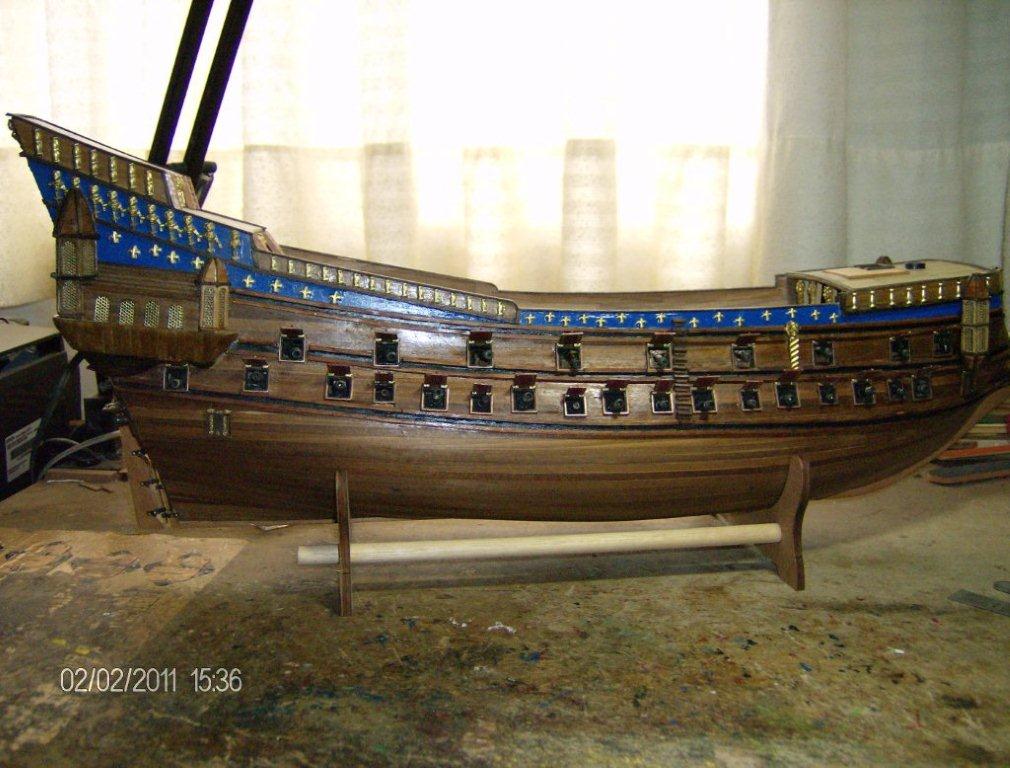

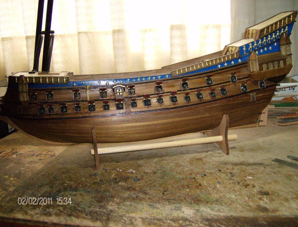

La verdad es que le trabajo mucho al casco. Quería pintarle la obra viva de blanco envejecido, pero no he logrado un buen acabado en los ensayos que he realizado, Así que lo dejaré en madera, que se luce más el trabajo. Bueno es lo que pienso :mrgreen:
Juan M. :) :) :)

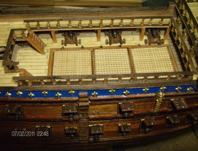

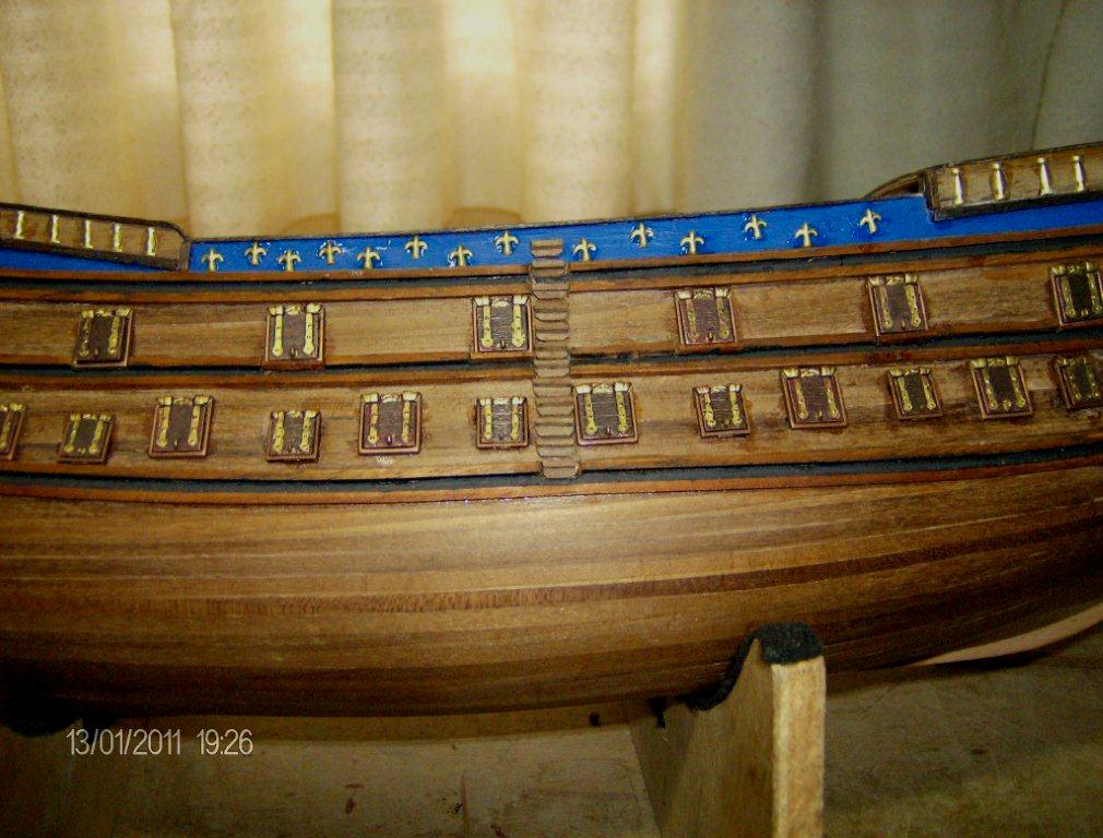

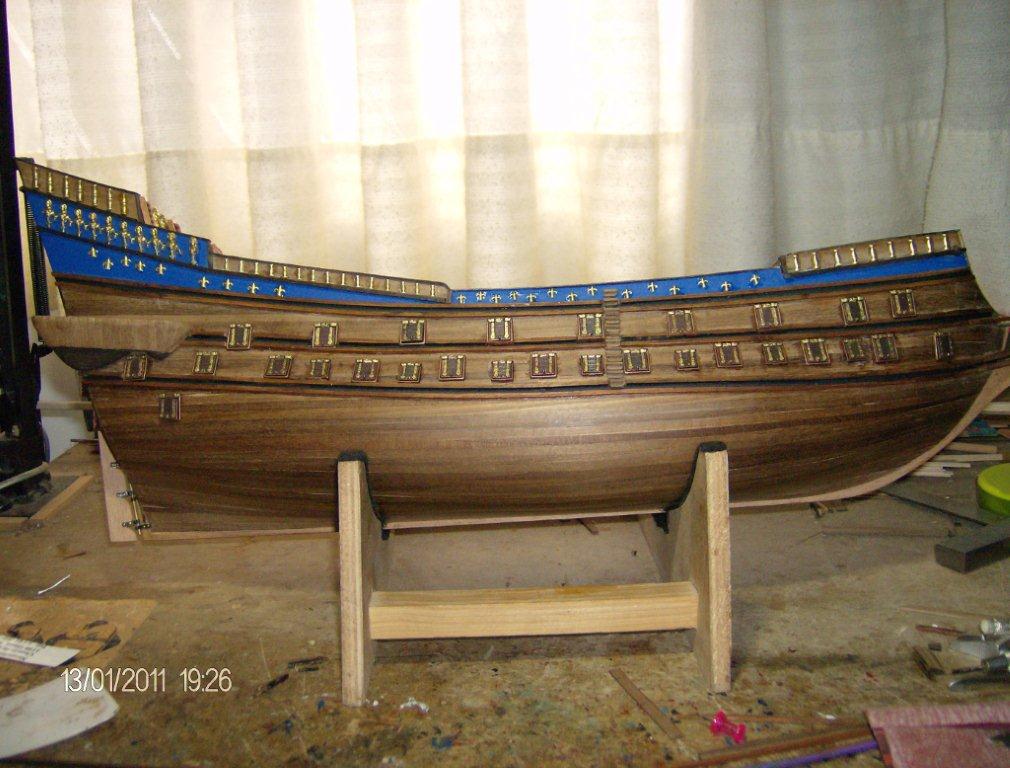

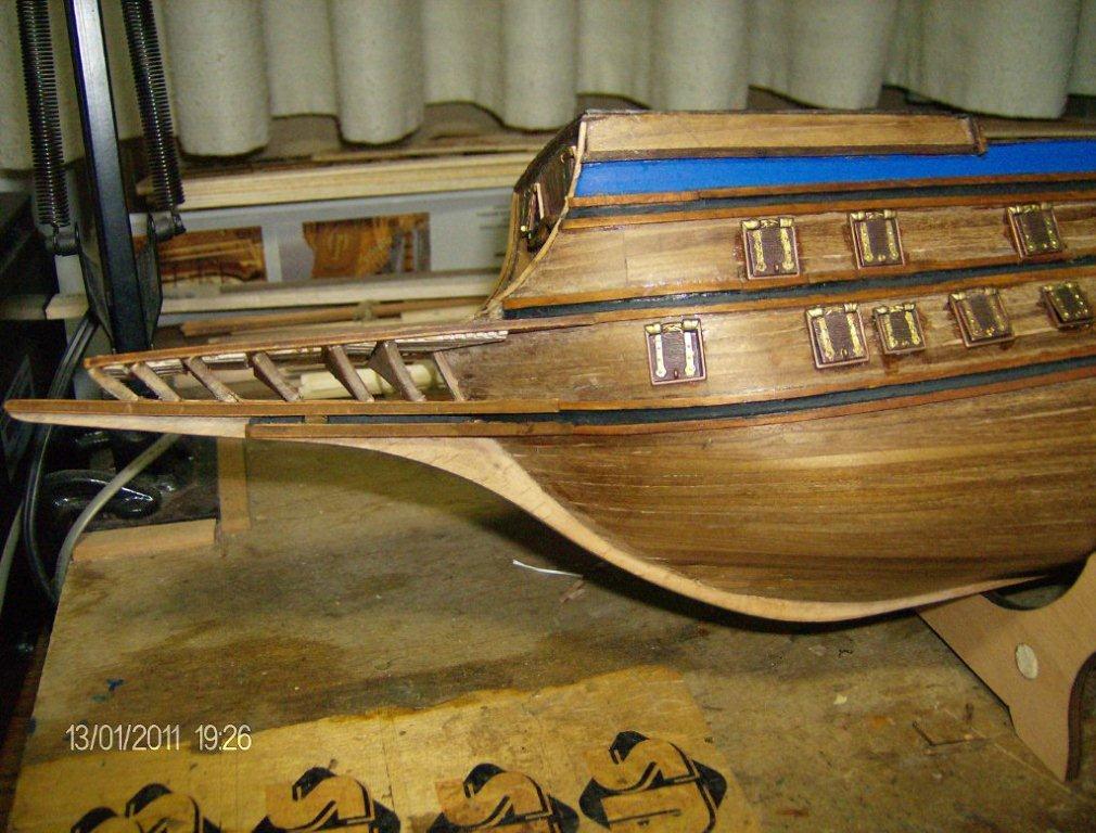

Nuevamente intento otra vez a colgar unas cuantas fotos con los últimos adelantos. Espero no defraudarlos :mrgreen:
Muestro dos piezas que estaba omitiendo por las buenas instrucciones de Mantua.

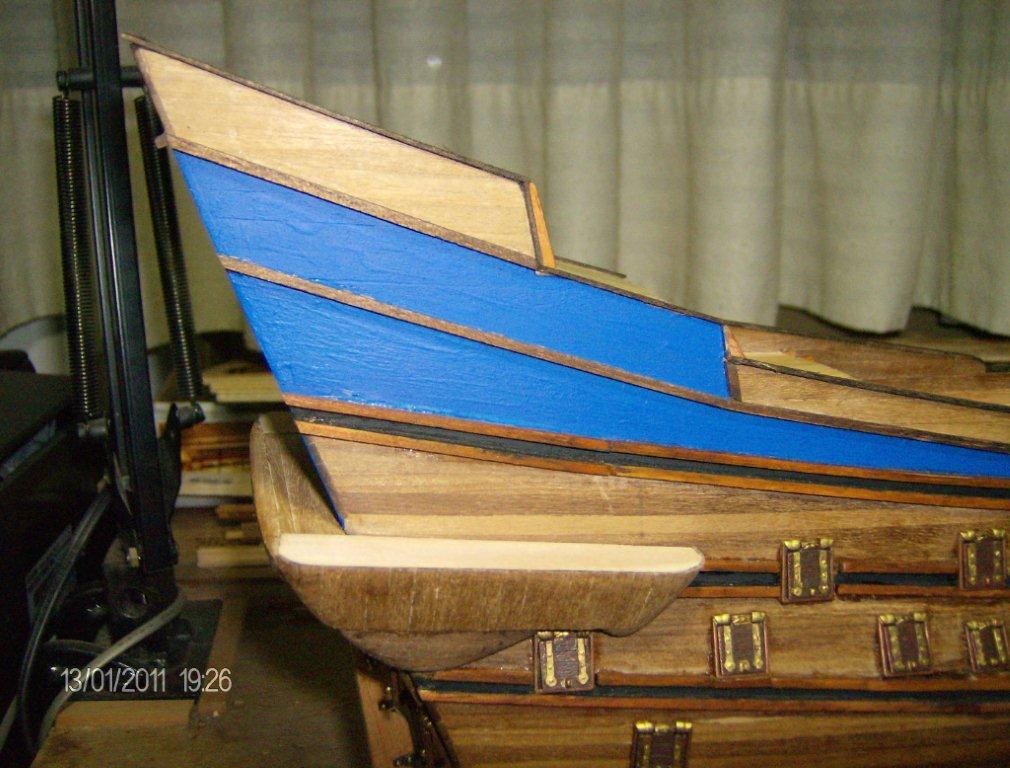

Muestro los cambios en pintura con relación al kit

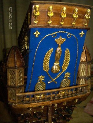

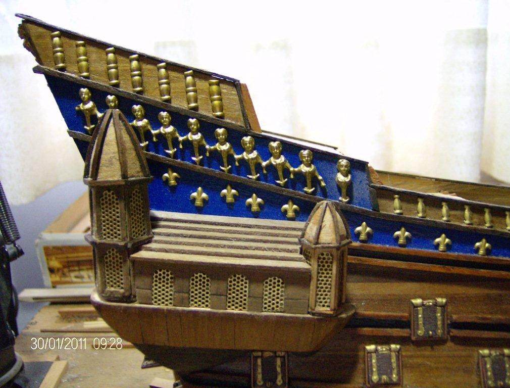

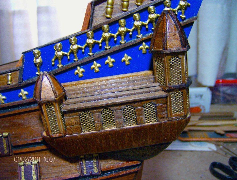

He pintado el espejo para darle mayor contraste a los adornos.
Empiezo a colocar adornos

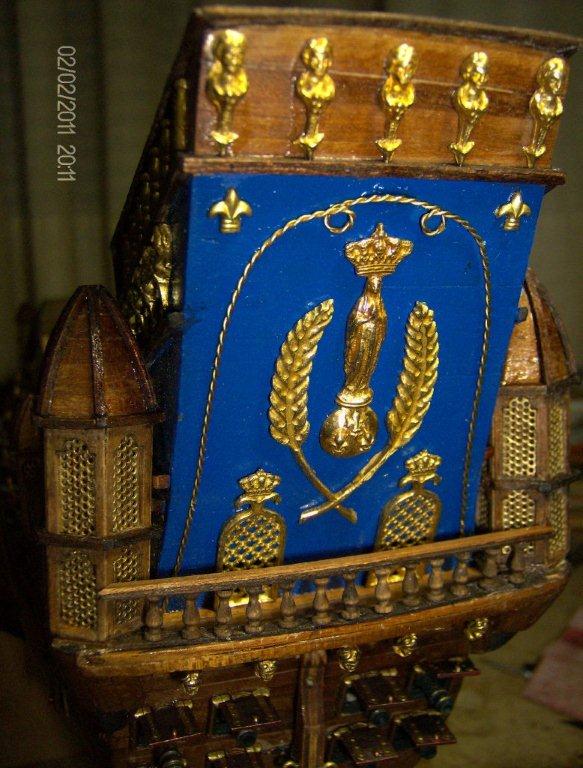

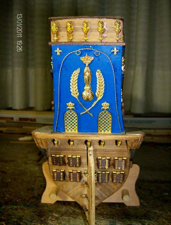

Espero me disculpen envié una foto repetida y no supe cómo retirarla :mrgreen:
Aquí se ve mi objetivo de resaltar los adornos.

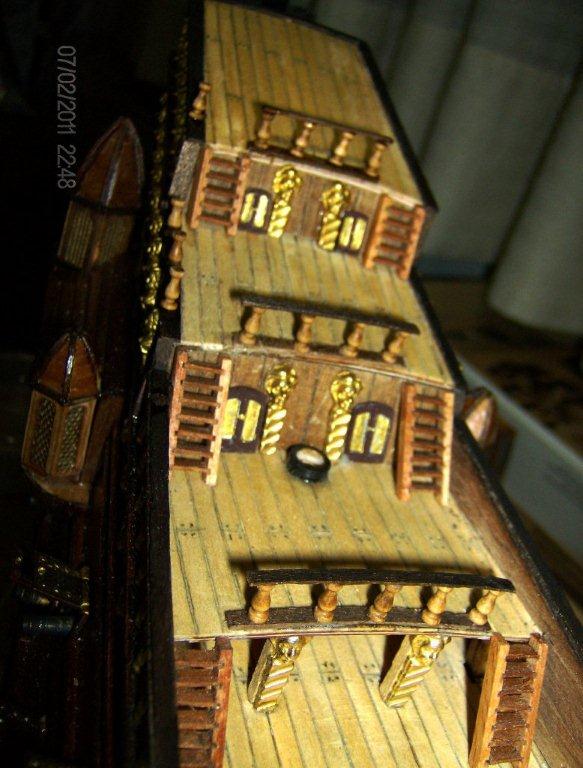

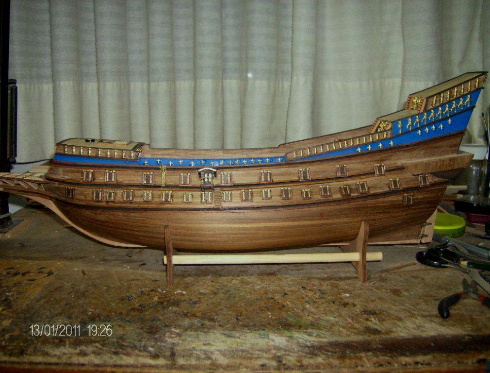

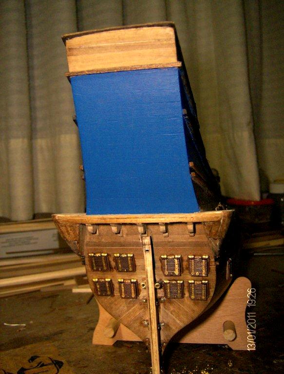

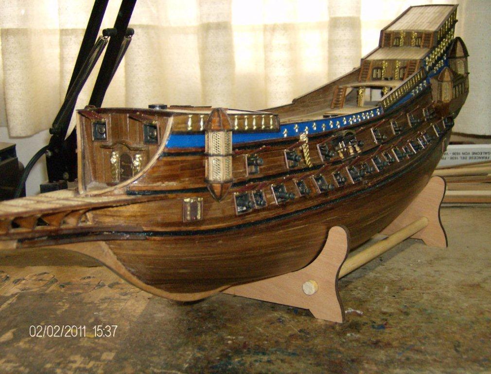

He empezado con el montaje de las cabinas (bueno si es que este es el nombre correcto).
El "puente" entre las dos cabinas de popa, al cual le he agregado cuatro ventanas, que no trae el kit, pero que las ví en un dibujo que apareció en uno de los hilos del foro. al mismo "puente", le he cambiado el techo con listones sobrpuestos.
Pura Vida
PD
El color de las dos últimas fotos (azul) me salió más obscuro que el real y no tuve Photosop para ajustarlo.

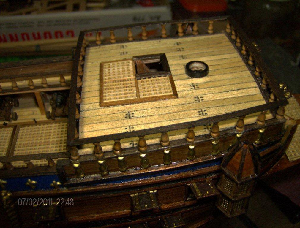

Adjunto una nueva foto, más que otra cosa como ensayo de envío de éstas. Ahí perdonan el desorden en ésta oportunidad :oops: :mrgreen:
Espero poder enviar ésta noche varias fotos que tengo pendientes por enviar.
Juan M. :) :) :)

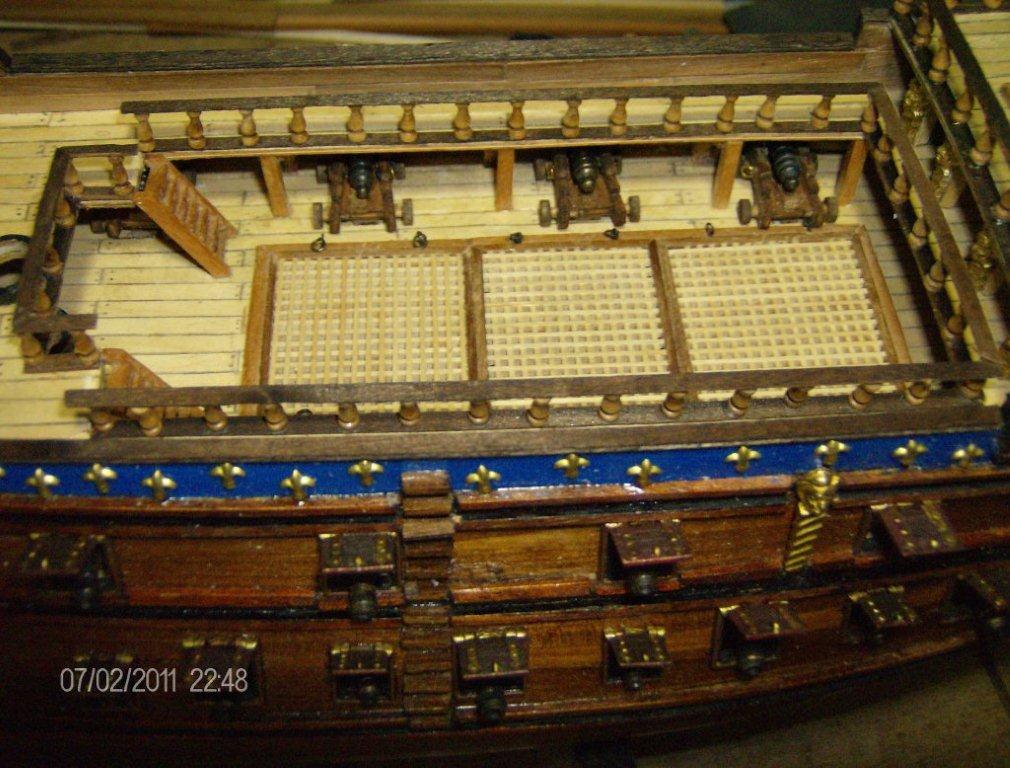

Se pueden apreciar las barandas en los puentes y al lado izquierdo las columnitas que serviran para las barandas que rematan los cantos de las cubiertas.

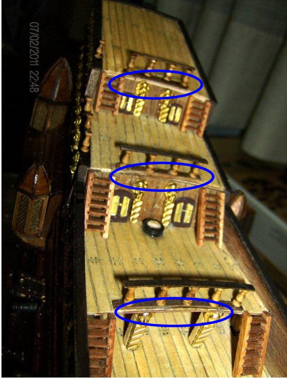

Hola Juan: ¿cómo piensas rematar los cantos de las cubiertas? Ahora se ve la madera y el forro
Juan M.Restrepo E.
Mensajes: 556
Re: LA COURONNE paso a paso de Juan M. Restrepo E.
jmolinas escribió:Hola Juan: ¿cómo piensas rematar los cantos de las cubiertas? Ahora se ve la madera y el forro
Hola Tocayo, la última foto realmente fue un despiste que me ocurrió anoche tratando de montar los adelantos recientes. He tenido problemas con un programa de Photoshop que me ha "parrandeado" (enredado).
La foto por la que me preguntas es mostrando el avance con unas barandas (es apropiado el término?) que lleva en cada uin de los puentes. Este barco lleva barandas a todo alrededor de las cubiertas (de los caNTOS), lo cuaL tengo actualmente terminadas y espero poder montar las fotos correspondiente ésta noche, con la ayuda de Dios y de mi orddenador (si es que le da la gana) :mrgreen:
Definitivamente esos aparatos (ordenadores) me dan mucha guerra :oops:
Juan M. :) :) :)

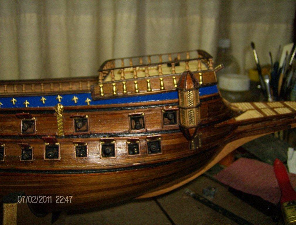

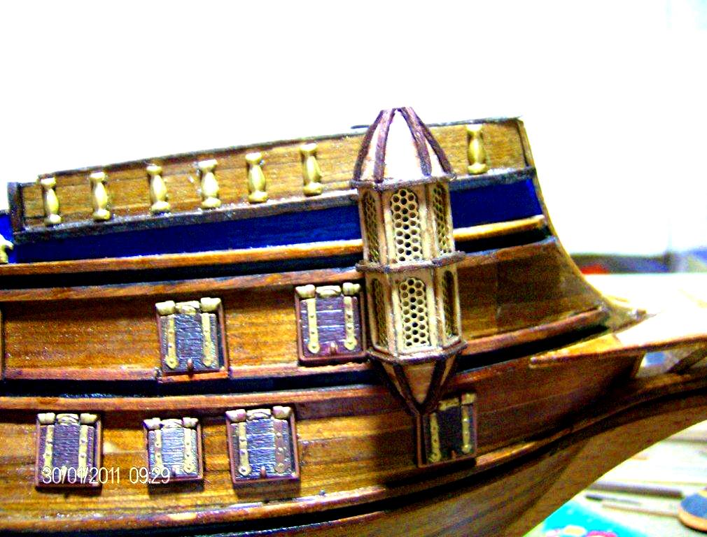

Cruzo los dedos para ver si logro colgar las últimas fotos, con los adelantos de mi Barco :mrgreen:
Se puede apreciar las reformas en el techo y las ventanas adicionales, con relación al kit

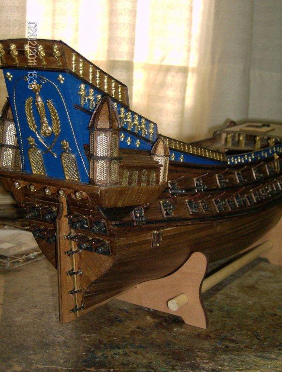

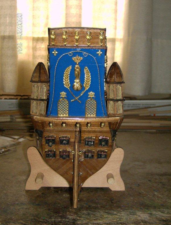

Al fin me coroné la enviada (colgada) de as fotos :D
espero sean del gusto de todos.
En el espejo de popa se puede apreciar los cambios con el fin de resaltar más los adornos. Tambien he adicionado en el balcon una baranda.
Juan M. :) :) :)
Se puede apreciar el remate de las cubiertas

Juan: creo que no me expresé bien en mi mensaje anterior. Yo me refería a estos cantos que te he señalado con unos óvalos.
un saludo,
tu tocayo

jmolinas escribió:Juan: creo que no me expresé bien en mi mensaje anterior. Yo me refería a estos cantos que te he señalado con unos óvalos.
un saludo,
tu tocayo
Bueno Tocayo, en realidad no había pensado en nada, por lo que el modelo (kit) no indica nada, pero ahora que tu me haces la pregunta me has puesto a pensar. :roll: Tal vez con una pieza de 2x2 o 2x3 mm que tape las maderas de la cubierta, o algo por el estilo y que me haga contraste con la madera de las cubiertas. Qué opinas?
Tienes toda la razon en tu comentario, que aparte de bueno es muy oportuno :wink: Mil gracias :)
Juan M. :) :) :)

Un listoncillo de roble u otra madera oscura estaría bien. Ancho 2 mm y alto el que tenga toda la cubierta, supongo que estarás entre 2 y 3 mm.
Y si a la pieza le haces alguna moldura simple, pues, miel sobre hojuelas.

jmolinas escribió:Un listoncillo de roble u otra madera oscura estaría bien. Ancho 2 mm y alto el que tenga toda la cubierta, supongo que estarás entre 2 y 3 mm.
De acuerdo Juan, voy a ver si puedo hacerle algun tipo de moldura, así sea redondeados los bordes. Estuve ensayando con algunas maderas y creo que me voy a decidir por una de 2x2 mm o 3x2, dándoles un color rojiso como el color que le dí a los sintones, mediante un tinte de madera, color guayacán (una madera endémica de Colombia).

Estoy de acuerdo con colocar los listones de remate de los bodes de las cubiertas. Las dimensiones, color, etc ya son cuestión de gustos.

Estoy de acuerdo con J.molinas y quiero que no lo tomes como una critica sino como algo que a posteriori verás que es mejor, lo digo porque yo estoy en fase de aprendizaje y lo que dicen aqui los buenos foreros que saben del tema, para mi es muy importante, aunque visto tu trabajo tienes pocos problemas porque tienes unos acabados muy buenos y muy buen saber hacer todo.
