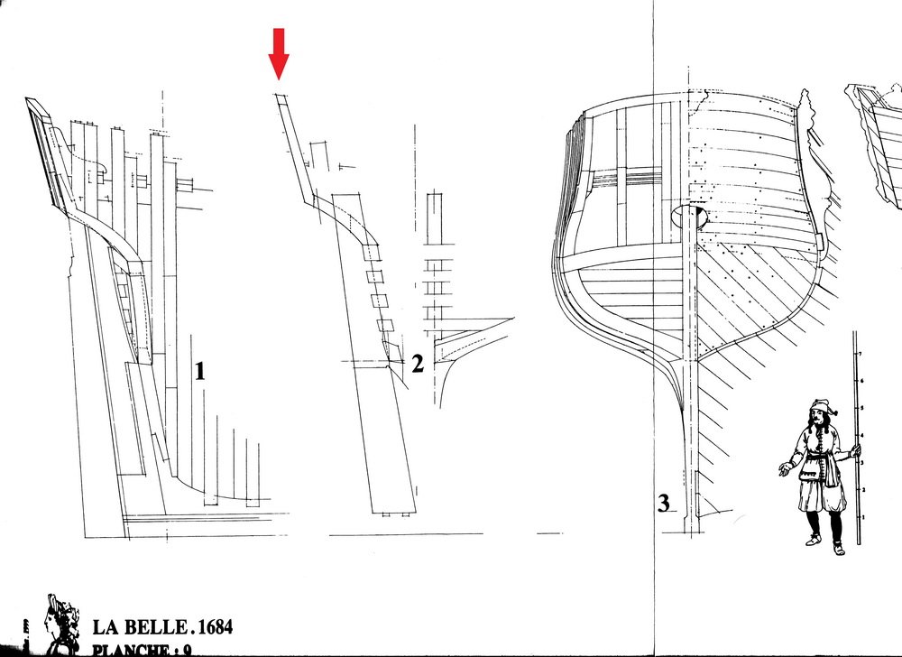

Hola Cayetano, unos cuantos años después, he empezado La Belle 1:36. Tengo tu hilo puesto en favoritos, para ir viendo el proceso. Estan hechas las 29 cuadernas, quilla, roda y codaste. Colocado en astillero, a falta de terminar los ajustes de los escantillados de las cuadernas, ahora estoy liado con el espejo de popa, y me está dando guerra el jodío. Bueno, agradecerte este paso a paso.

Angelwr escribió: Lun Dic 24, 2018 7:10 pm ahora estoy liado con el espejo de popa, y me está dando guerra el jodío. Bueno, agradecerte este paso a paso.
Ángel
A mí también me la dio. Lo tuve que hacer 3 veces
:lol: :lol: :lol: :lol: :lol:
Un consejo: Cuando cortes las gambotas hazlo de forma sobredimensionada y no las ajustes hasta que tengas listas las cuadernas para poder cerciorarte bien de la trayectoria de las tracas. Solamente estando seguro de esto se puede dar el escantillado de las gambotas. Yo hice con paciencia y lima, limando un poco y comprobando, otro poco de lima y nueva comprobación... y así sucesivamente.

Jajaja gracias por contestar, esto de la imagen deben ser las gambotas, las he hecho ya dos veces, y me disponía a pegarlas en el peto siguiendo un video de Nacho Gómez, pero te voy a hacer caso y las reservaré para cuando tenga colocadas las cuadernas(incluso puede que tenga que repetirlas, pues están cortadas casi en la línea). Todavía no sé bien como hacer para que queden las cuadernas bien centradas, pues el hecho de tener montado el astillero no lo garantiza.
Un saludo!
