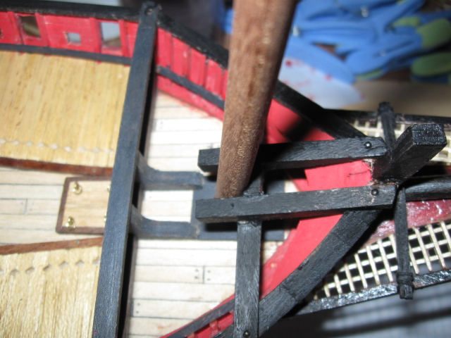

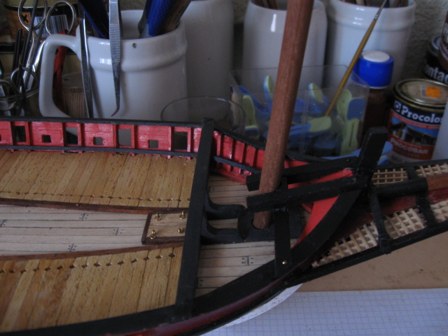

Re: Jabeque Cazador por Fraco.

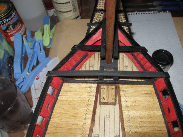

Refuerzo fogonadura del trinquete

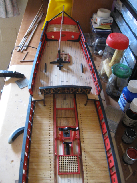

Hola mabel sobre el tarro-hot en la página 3 de este hilo tienes tres fotos. Yo las forre después de colocarlas, no queria problemas al aplicarle luego el calor.mabel escribió:Este es mi segundo barco, el primero fue un pescador con el que cogí gustillo . En estos momentos estoy con el jabeque de occre, tengo problemas al doblar las amuradas, me podríais explicar exactamente lo del famoso tarro-hot. Tambíén me gustaría saber si es mejor forrar las amuradas antes o una vez colocadas, pensando en que será más facil colocarlas antes de añadir mas maderafraco escribió:Problemas para colocar la amurada, estoy con agua y calor a ver si es posible domarla. Y para ello el famoso tarro-hot.
Gracias

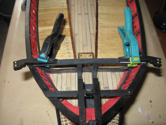

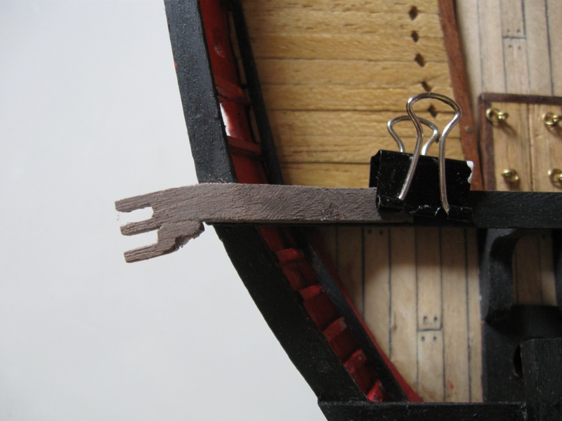

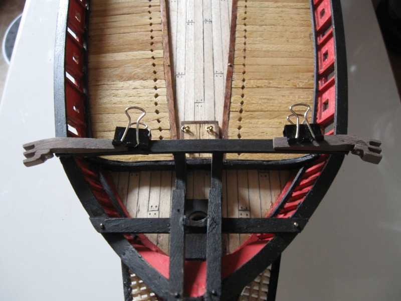

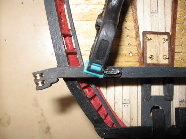

Taller abierto.
He comenzado haciendo los pescantes de gata. Estan compuestos por tres piezas.
Faltan las roldanas que las pondré una vez bien lijados y convenientemente pintados.
- fraco
- Mensajes: 1822
- Ubicación: Sevilla (España)

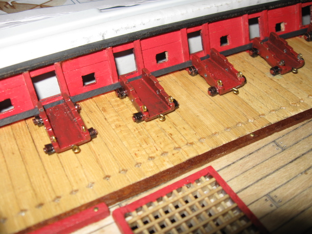

Pescantes de gata, pintados, colocadas las roldanas y las cornamusas. Encolado.

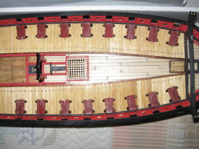

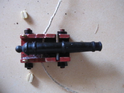

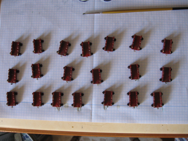

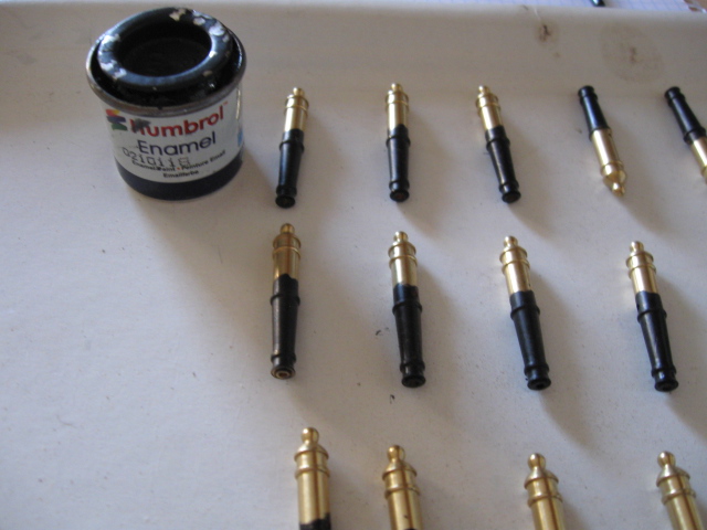

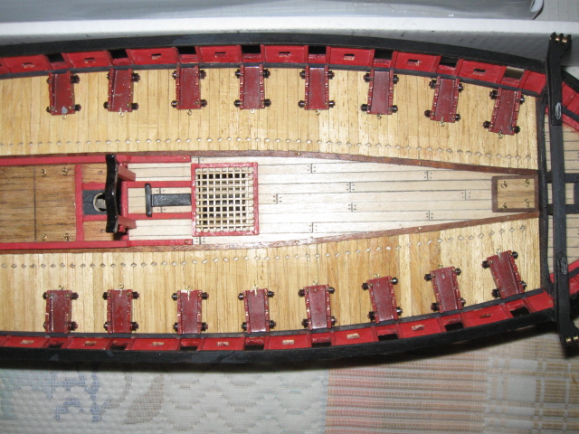

Estoy haciendo pruebas para intentar montar la maniobra de los cañones completa. El material no es demasiado duro. La que mas trabajo parece que me está dando es la arandela trasera. Mañana seguramente veré mejor como llevarla a cabo. Os dejo unas fotos de los primeros intentos..
- fraco
- Mensajes: 1822
He conseguido hacer los tres agujeros para las arandelas. El posterior ha sido mas fácil de lo que pensaba, al final en vez de cortar he agujereado. Bueno pues ya solo me quedan 19.

- fraco
- Mensajes: 1822

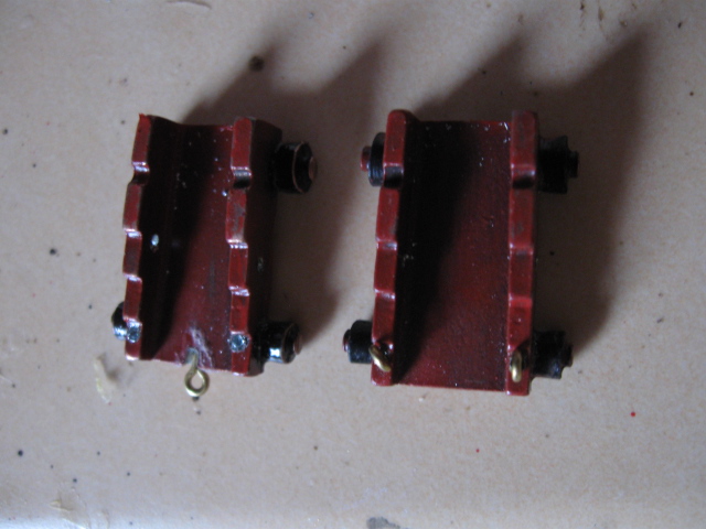

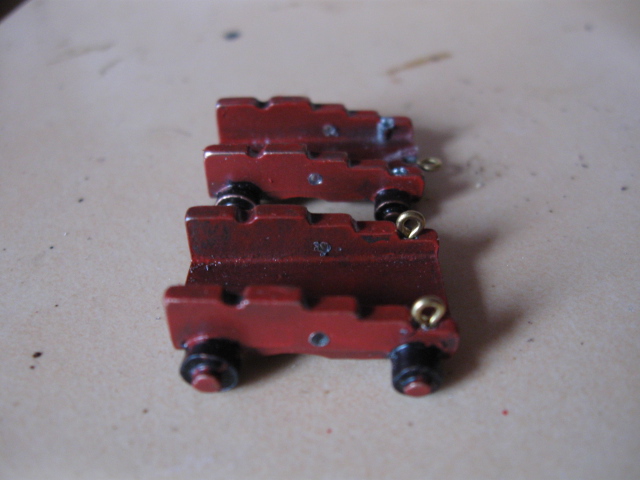

A falta de cuatro.
Que dificil es tirar recto un agujero en una zona tan estrecha y con un taladro de velocidad única y a mano. Algunos se han salido de madre, pero quedaran disimulados.
Las anillas iran pavonadas

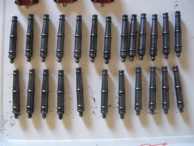

- Mensajes: 1822

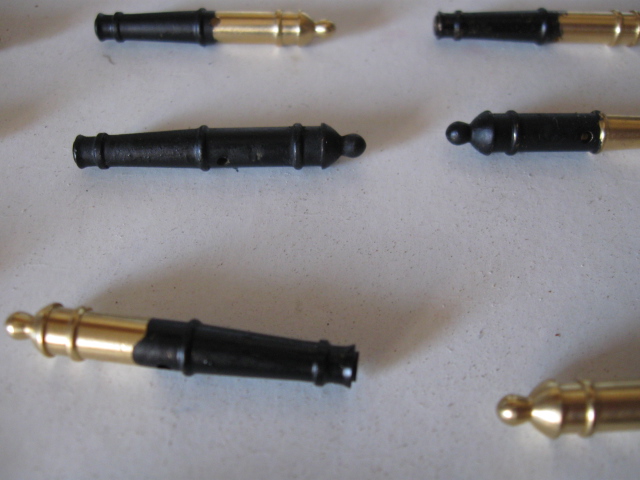

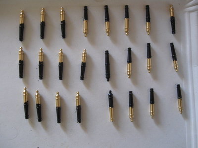

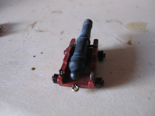

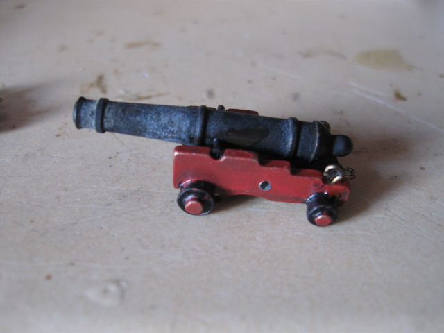

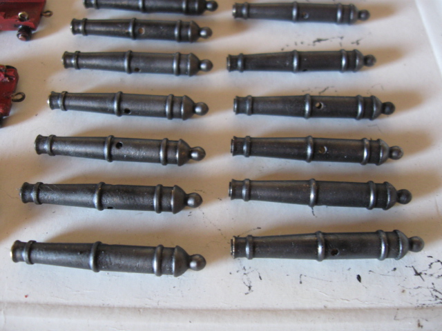

Cañones:
Despues de ver el resultado del uso del Super Blue en los cañones (fotos del 8 de Octubre) y no haberme gustado, he vuelto al sistema que usé en el Husar, pintura negra mate de Humbrol (refª. 33 MATT). Luego les daré con polvo de grafito.
A las arandelas de los cañones tambien les he dado con Super Blue y el resultado tampoco es, de momento, prometedor.

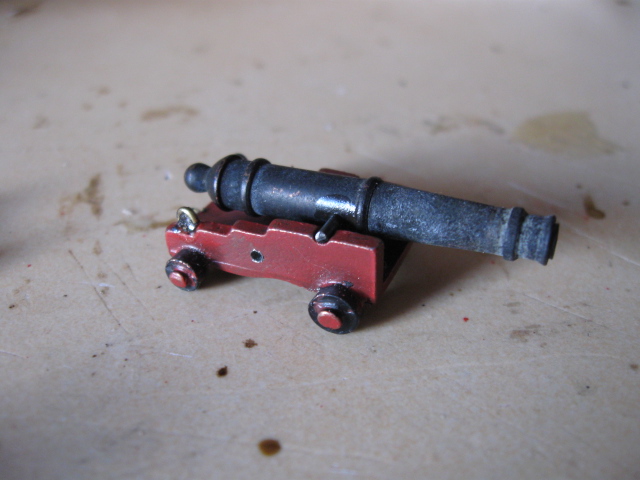

- Mensajes: 1822

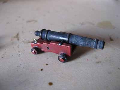

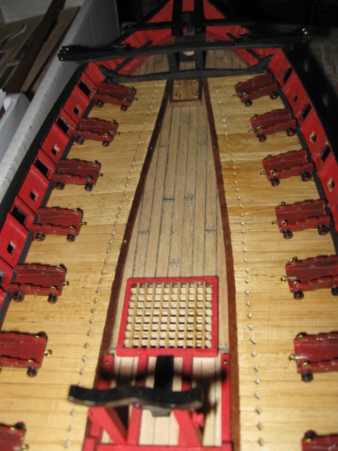

Y aqui estan los cañones, aún no les pasé ni un paño.
Pintura Humbrol negro mate y polvo de grafito aplicado con los dedos.
