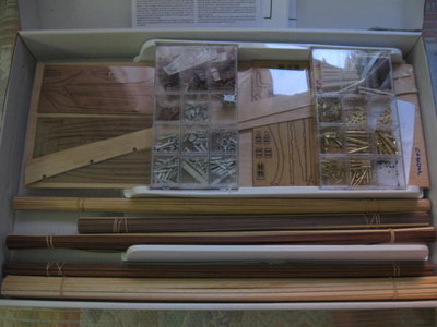

Por fin me he decidido, lo he comprado y me voy a poner a ello. Es un barco que siempre me ha gustado y me voy a tomar mi tiempo. He visto algún kit hecho del Requin y me ha encantado, pero bueno veremos que sale.
Cuando acabe este capricho iremos a algo mas serio, pero de momento el capricho.

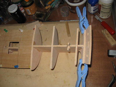

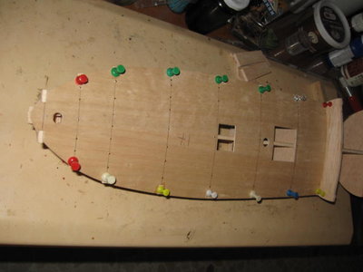

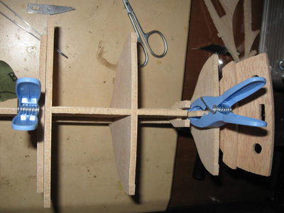

He separado la falsa quilla y las cuadernas. A primera vista y después de presentarlas parece que vienen bien.

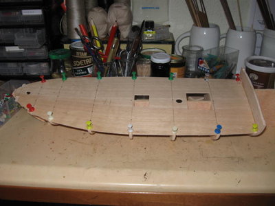

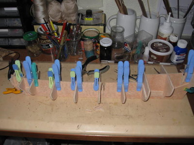

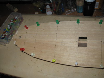

Colocada cubierta principal. Ahora a esperar que seque.

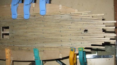

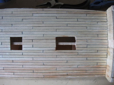

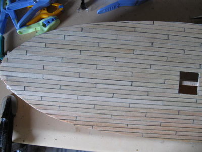

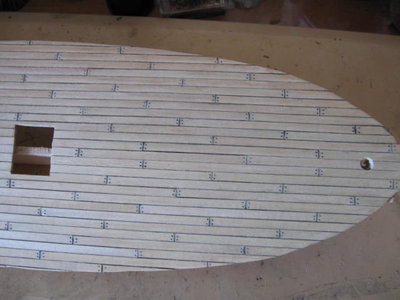

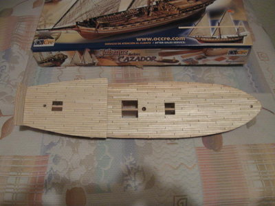

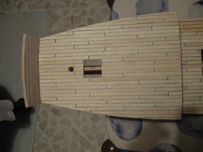

No sé si para llevarle la contraria al personal o porque es un peñazo, estoy forrando la cubierta con mu....cha tranquilidad.
Estoy dandole con la mina del lapiz en los laterales y testas de las tracas. Es un método muy sucio. Pero nada que la lija y el estropajo de aluminio (vox populi andalusí))no arregle.
En un principio pensé hacerlo con un cabo negro entre tracas, pero cuando fuí a empezar, se me había olvidado comprar en cabo negro. Cosas de personas....adultas.
Vereis que las uniones de las tracas no estan alineadas, es intencionado. De verdad....
zapalobaco
Mensajes: 2333
Re: Jabeque Cazador por Fraco.
Mensaje por zapalobaco »
fraco escribió:No sé si para llevarle la contraria al personal o porque es un peñazo, estoy forrando la cubierta con mu....cha tranquilidad.
Lo de la lija, si. Pero ten cuidado con el estropajo de aluminio.
Verás raya la madera, y el polvo del lápiz puede introducirse en esas rayas. Entonces queda todo de un gris....., a menos que lo que quieras es dar ese efecto, ¡Claro!
Yo las cubiertas la imagino siempre blancas del sol y de rascar con arena y agua de mar, que era como las limpiaban.

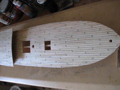

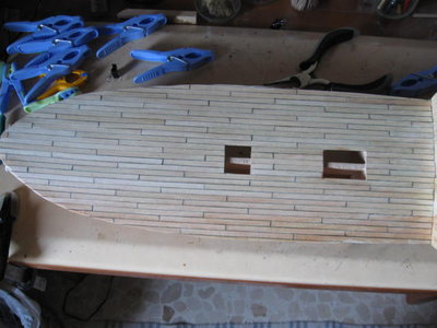

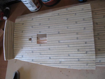

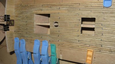

Bueno pues desde la última vez que entré he cambiado todo el sistema de forrado de la cubierta. Así está ahora despues de lija y tapaporos.

muuuuyyyy bien... ¿qué acabado piensas darle?
fraco
Mensajes: 1842
Ubicación: Sevilla (España)
Mensaje por fraco »
Pues aparte de lija, tapaporos y barniz incoloro (no se si mate o satinado) nada mas. Me gusta el color del tilo.

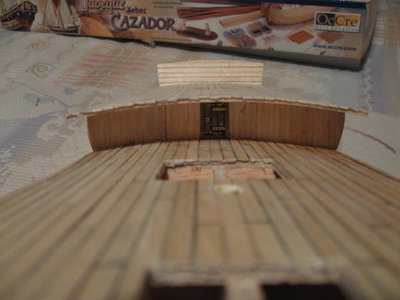

Ya he acabado el solao de la cubierta de la toldilla y la cara interna de la última cuaderna.
Por supuesto no he olvidado colocar la puerta una vez pintada.
Para mañana lijado y demás, que ya es tarde.

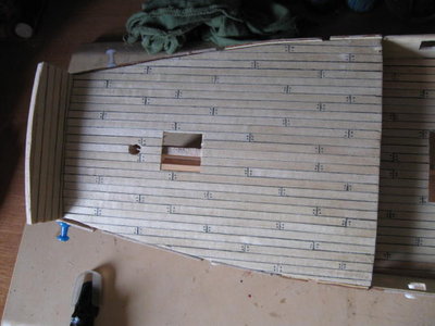

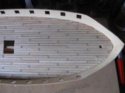

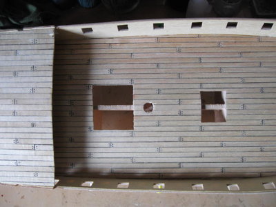

Simulación claveteado de la cubierta
urruti
Mensajes: 389
Ubicación: Bilbao
Mensaje por urruti »
jmolinas escribió:muy fino el claveteado, Fraco. Sigues con el listón muy alto :D
Totalmente de acuerdo. ¿Como lo has simulado? ¿Igual que las juntas entre tracas?
Casualidad yo también comencé el jabeque hace un par de meses. Y ya me has adelantado...
fraco
Mensajes: 1842
Mensaje por fraco »
te respondo a tus preguntas.
1º.-Empecemos por lo mas facil, las juntas entre las tracas estan marcadas con lapiz. Antes de pegar las tracas le paso por los laterales y testas la punta del lapiz para que se pinten con el grafito. No tiene mas historia. Pensaba hacerlo con hilo negro encerado (queda estupendo, mira en el cañon francés que así marqué la cubierta) pero al usar el sistema 13524, era dificultoso ponerla.
2º.- Claveteado de cubierta. Primero lijo y doy tapaporos. Una vez seco con una aguja marco los agujeros. Es mejor que queden bien vericales. Luego les doy con un lapiz de punta muy fina para rellenarlo. Lijo muy fino, limpio el polvo y sello con tapaporos..
No es velocidad, es JUBILACION.
Espero que que quede claro, si no, pregunta lo que sea.

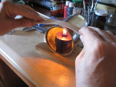

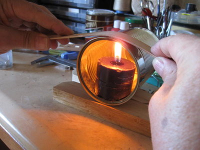

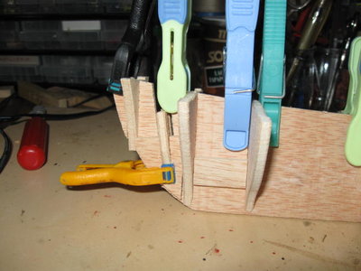

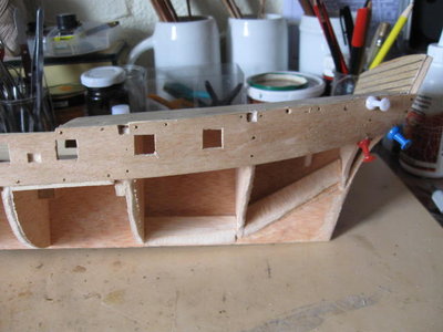

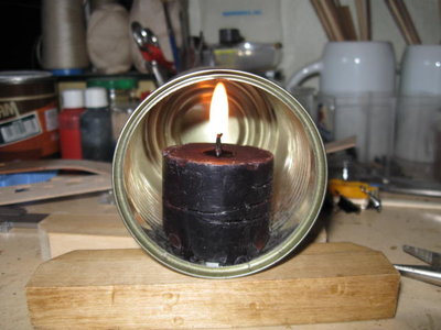

Problemas para colocar la amurada, estoy con agua y calor a ver si es posible domarla. Y para ello el famoso tarro-hot.
fraco
Mensajes: 1842
Mensaje por fraco »

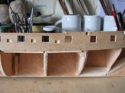

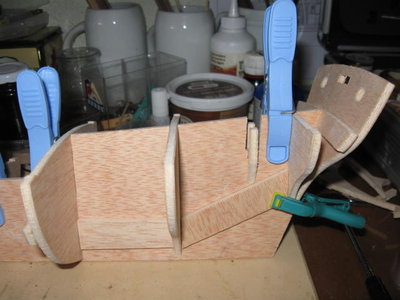

Montaje amurada.

bueno pues ya me han solucionado el problema, respondo a las preguntas.
urruti escribió:Hola Fraco,
¿Que altura tiene la puerta que has colocado? A mi me queda alrededor de 24mm que a escala 1/60 ronda los 1.400mm. Me ha parecido un poco baja, y no se me ocurre ninguna forma de solucionarlo. En el jabeque de zapalobaco hay una opción, pero creo que no es aplicable aquí.
Salvo que ma haya equivocado, lo consideraré uno de los típicos defectos de los kits.
Urruti la puerta mide 20mm.
jmolinas escribió:Hola: si os sirve de orientación, en el mío, la parta baja de la tronera quedó a 5 mm por encima de la cubierta acabada (una traca de forro), pero me quedé un poco justo para el trancanil.
Juan
La parte baja de las troneras a 9mm, sin trancanil. Mañana tengo que probar la altura de los cañones.
Probado...las troneras están demasiado altas, otro entretenimiento.
