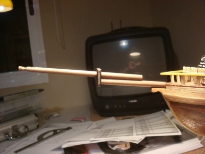

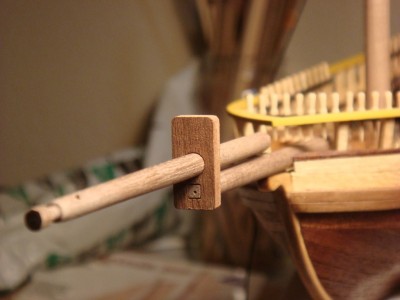

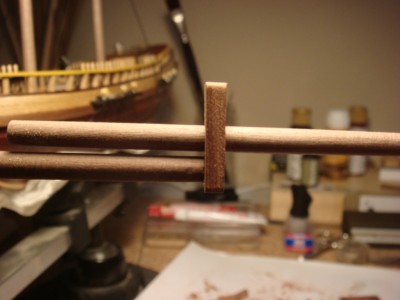

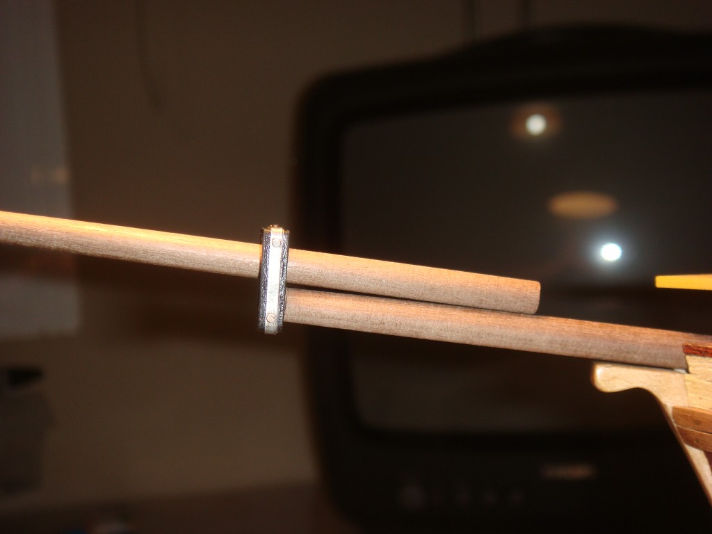

Después de varios intentos en la realización del tamborete del bauprés, os pido que me comentéis si la altura que tiene es correcta.
Gracias.
Gracias.

Pepe podrías poner una foto de vista lateral. Creo que el tamborete sobresale en demasia por arriba. Así mismo pienso que el botalon está bajo. Fotito vista lateral, please.
- ramon
- Mensajes: 4627
- Ubicación: madrid
Muy grande... para eso si que hay medidas.
- fraco
- Mensajes: 1842
- Ubicación: Sevilla (España)
Pepe ahora que lo veo creo que ademas en el momento que lo coloques en su sitio no te queda perpendicular. Fotito pero colocado y que se vea el barco, campeon.
Para que queden bien baupres y botalon deberian entran oblicuos, no se si me explico.
Última edición por fraco el Mié Mar 25, 2009 11:29 pm, editado 1 vez en total.
Ok, ya he visto las medidas que indica Mondfeld.
El tamborete tiene mucha altura, las otras dimensiones son razonables.
Fraco, en el Mondfeld veras la distancia que me indicas, creo que es correcta.
Gracias.
Gracias.

OK Fraco, lo tengo contemplado lo que me comentas. Mi consulta era mas por las dimensiones.
Mañana pongo fotos con las modificaciones.

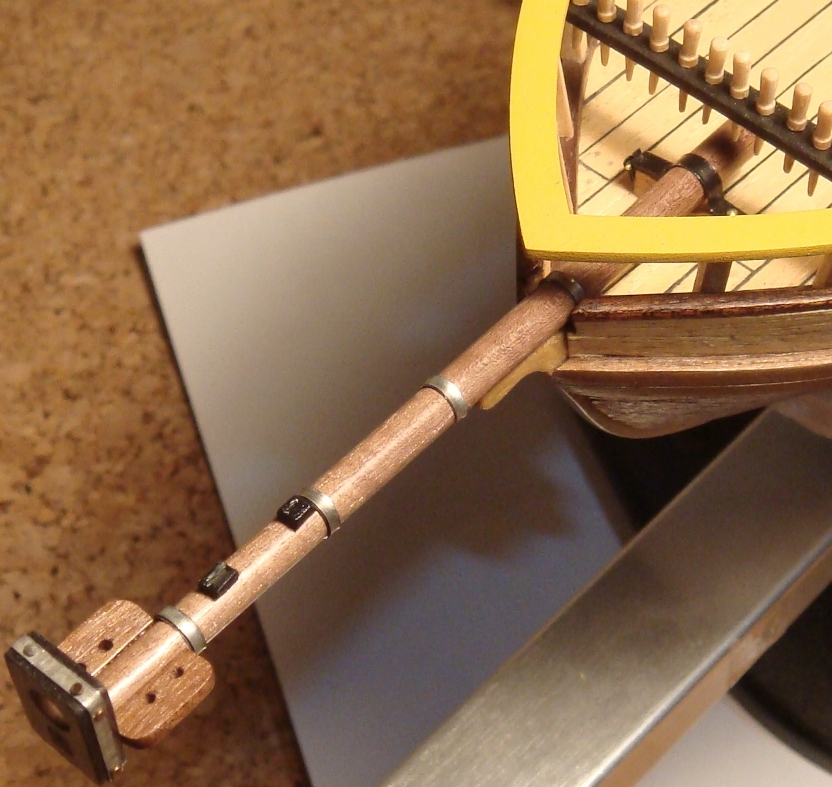

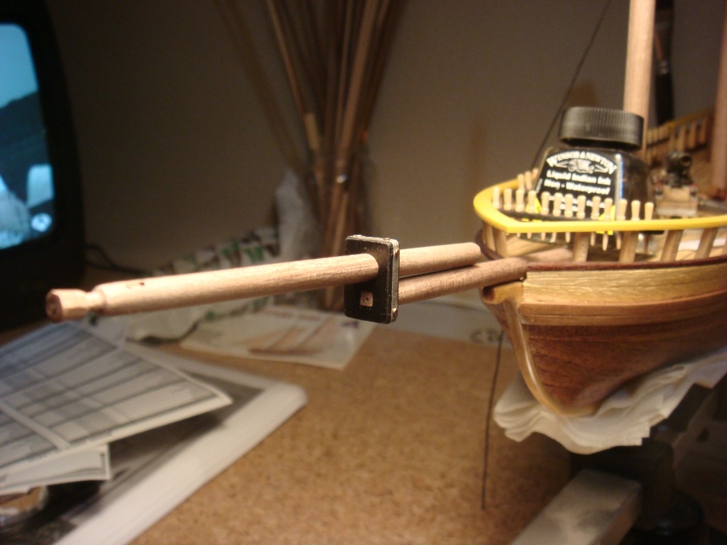

Hola,
Os pongo las fotos del tamborete terminado.
Las medidas del tamborete las cojo de Mondfeld, mas que medidas pone proporciones.
Para pintarlo utilizo acrílica al agua y terminado con goma laca.
Le coloco una cinta de estaño tratada con patina.

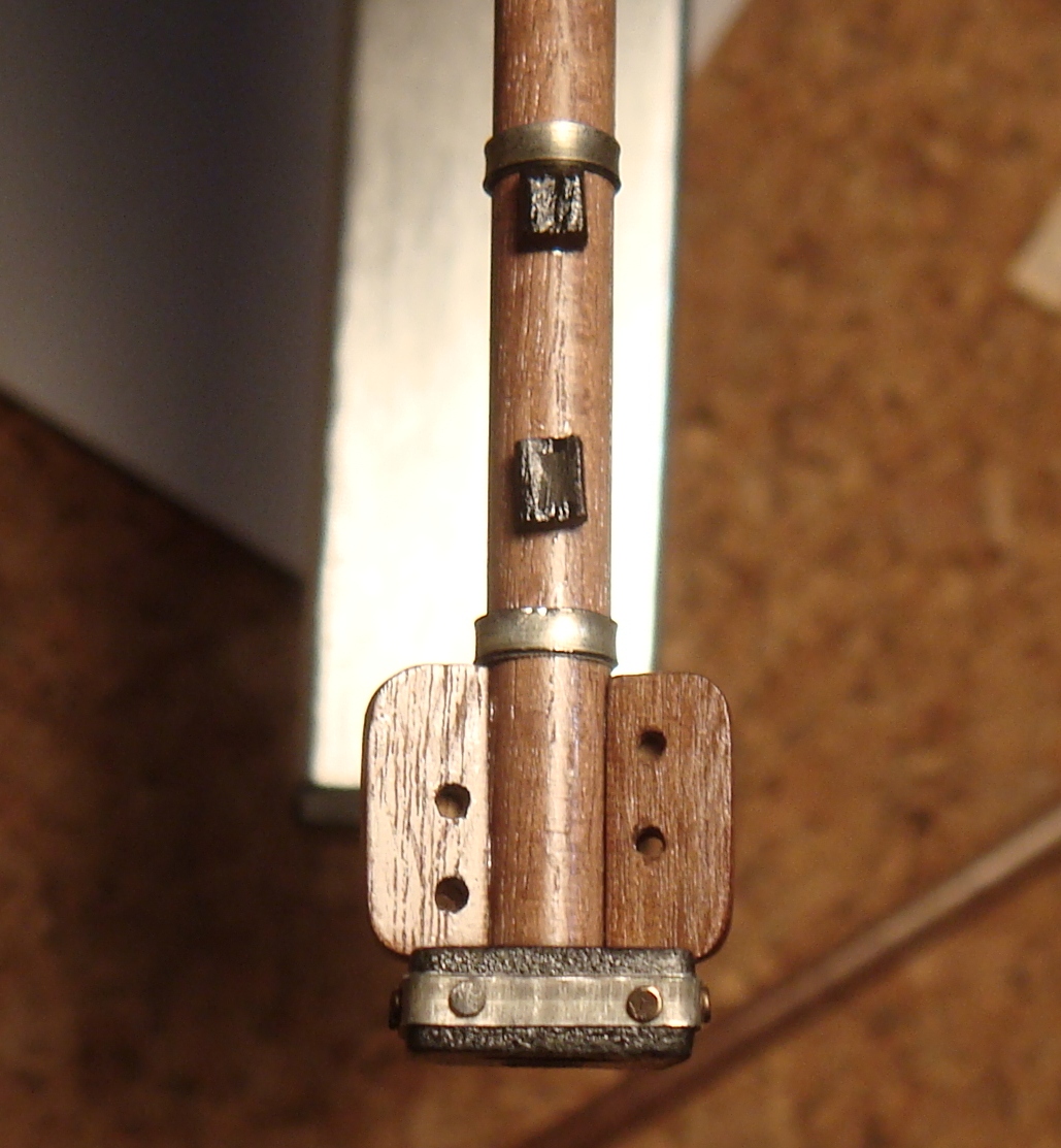

Hola,
Quería que me ayudaseis en una duda que tengo sobre las orejas (creo que se llaman asi) que se colocan en el bauprés.
¿Tienen cajeras? O solo se colocan dichas orejas para el paso del estay.
He visto un poco de todo, pero para esta época no lo tengo claro.
Gracias por vuestra ayuda.

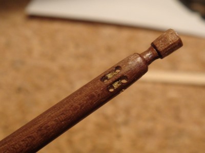

Hola a todos,
No he podido avanzar mucho, pero os pongo las fotos de lo realizado.
Estoy trabajando en el bauprés.
Le he colocado los zunchos, orejas con cajeras y para la terminación una capa de G.L.
En el botaloncillo una mano de G.L. y el detalle que comento Ramón sobre pintar con un boli dorado las roldanas.
