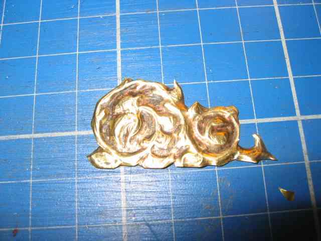

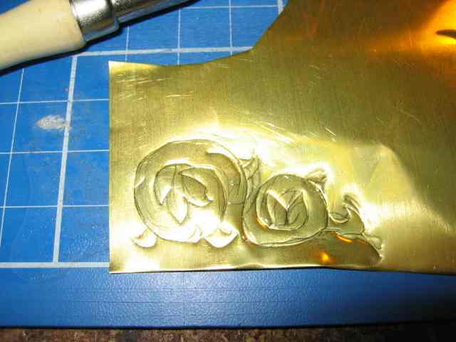

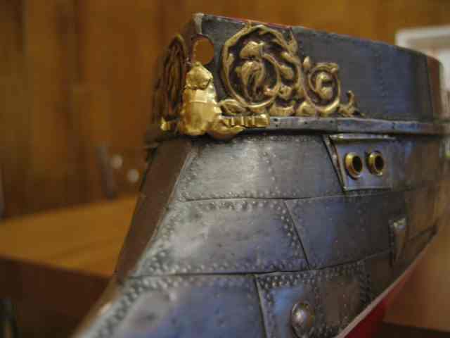

Las decoraciones de este barco son relativamente sencillas, en lo que se refiere a proa son unas rocallas doradas. Estas las elaboro mediante el sistema de repujado. Utilizo latón pavonado y decapado esto da lugar a un efecto muy bonito de dorado "antiguo" que además contrasta mucho con el estaño. Una advertencia lo que sale en la foto tiene que ver muy muy poco con la realidad, debe ser los reflejos del latón o no se...pero en la foto no tiene ni el color ni la textura ni el efecto que se ve en real ni de lejos.

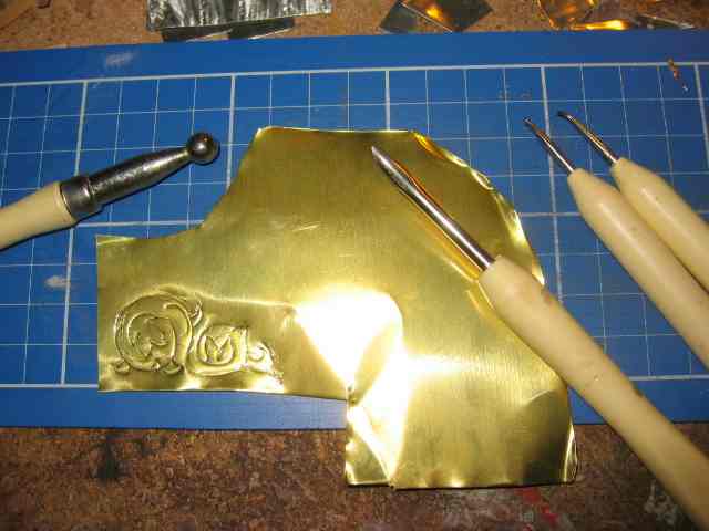

Se parte de una lámina de latón, primero se marca con lápiz el dibujo.

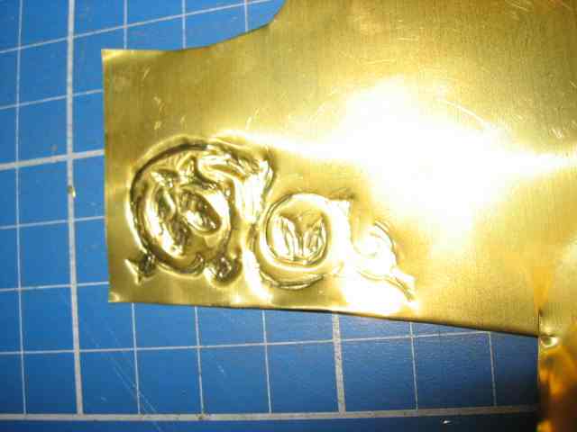

Despues de va dando forma utilizando los buriles. Conviene atender a la base sobre la que se trabaja: mejor dos una mas blanda que otra, eligiendo una u otra según interese en cada momento.
ramon
Mensajes: 4627
Mensaje por ramon »

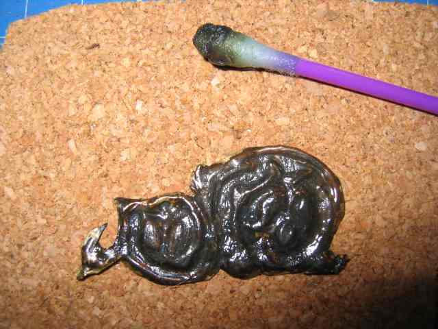

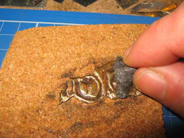

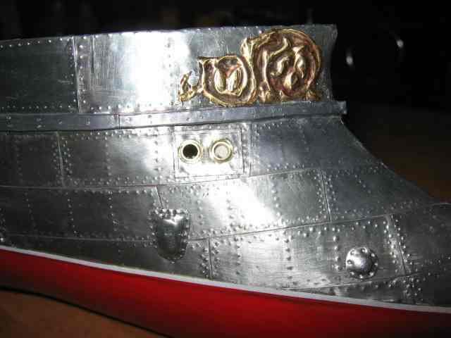

Una vez que tenemos la pieza, lse recorta y la pavono totalmente y espero que se ponga toda negra, acto seguido la decapo con lana de acero...así el negro se queda en los recovecos dando realce a todo.
ramon
Mensajes: 4627
Mensaje por ramon »

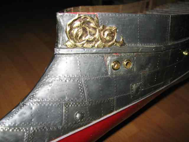

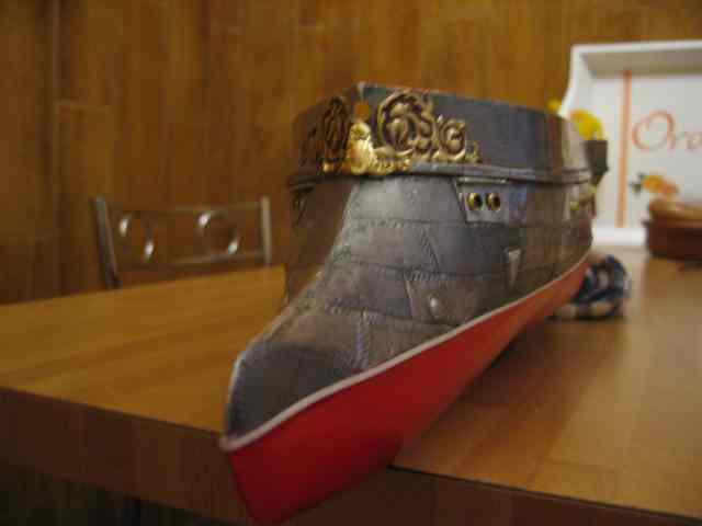

Las piezas colocadas, tambien he abierto los escobenes utilizando una técnica semejante a la de los ojos de buey.
ramon
Mensajes: 4627
Mensaje por ramon »

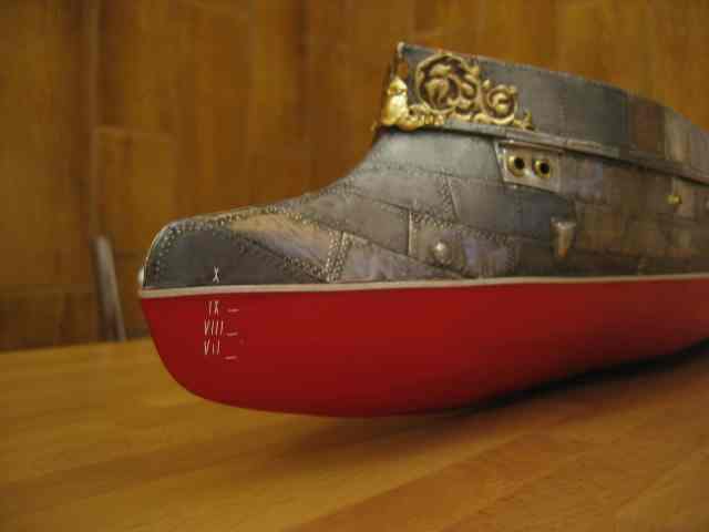

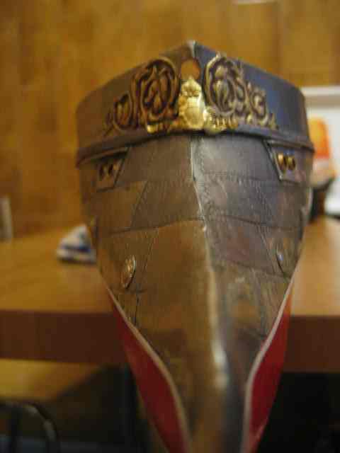

La decoración de proa está practicamente acabada

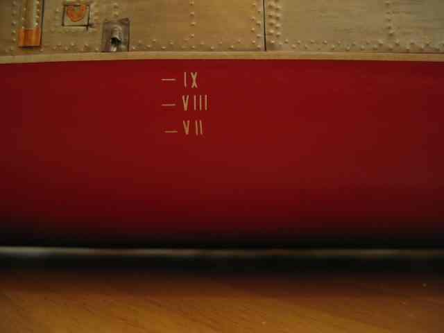

La escala de la flotación la hago con letraset. Es un detalle muy "bonito", pero es laborioso de hacer. La he puesto en pies y en romano, está mas o menos a escala. (cala unos nueve pies a linea de flotación)
