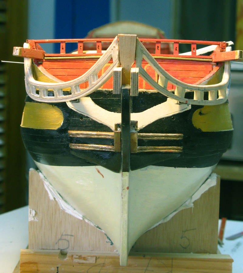

He retomado el beque que empecé hace unos tres meses. No está bien resuelto pero cada día me cuesta más hacer algo y como tengo miedo de plantarlo y sé que falta muchísimo me lo voy a tragar.
Es un beque peculiar, los brazales son tres muy juntos, dos son de sección rectangular y el central mucho más fino es de sección circular, los amigos franceses le llaman "le boudin " ( la morcilla). Se juntan los tres en el lateral del casco en una espiral decorativa con un travesaño y en proa mediante una pieza trapezoidal que se llama perdigueta y a la que posteriromente se fijará la cabeza del león. Esta disposición es la que tiene el plano del Princesa que es del mismo arquitecto que el Glorioso y es igual a la que tiene el desaparecido modelo del museo. Hay que unirlos al tajamar mediante tres brazolas cuyo trazado hay que sacar , lo que es bastante laborioso, en el hilo de la Descubierta se explica cómo se hace.
Re: El Glorioso
Me parece una maravilla Leopoldo!!
Re: El Glorioso
Que líneas, es una belleza!

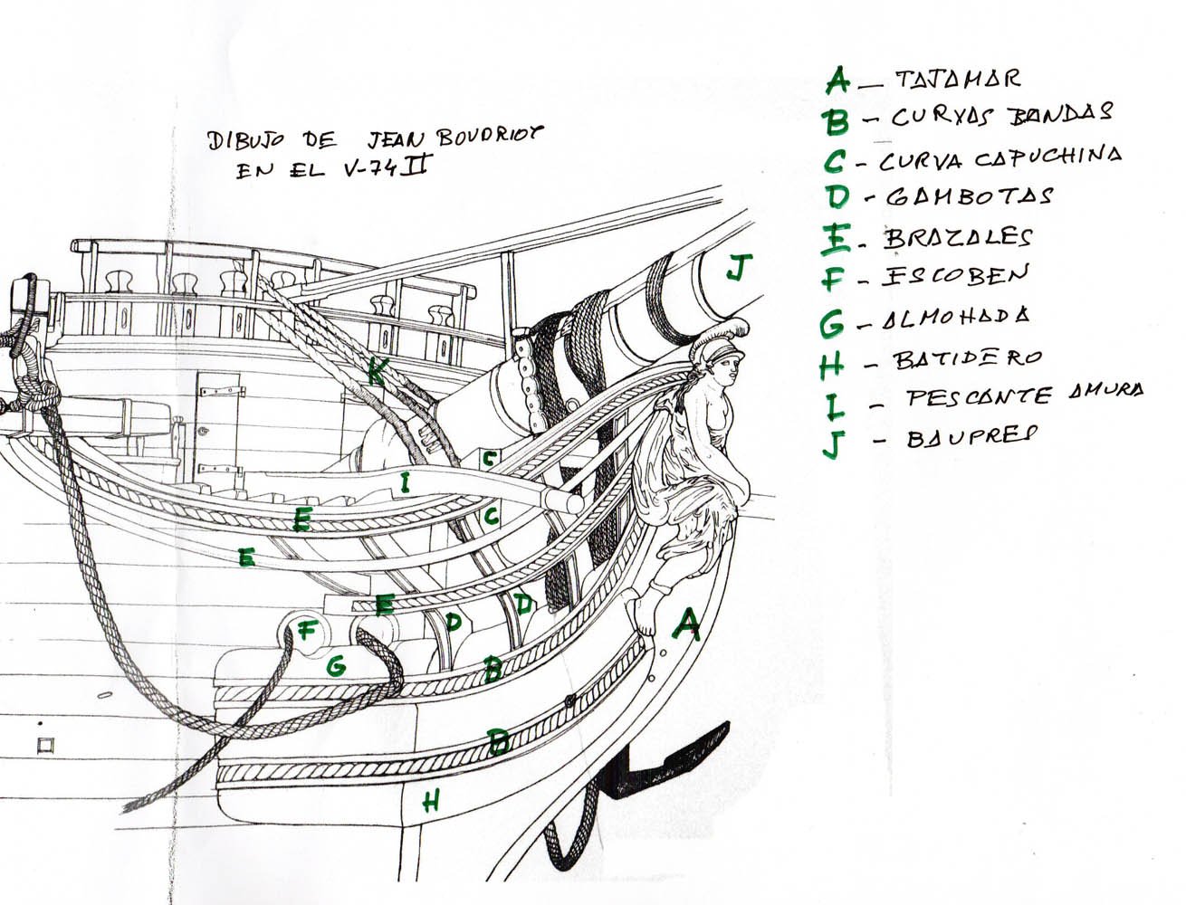

Impresionado. ¿Esos listones curvos tan currados es lo que se llama beque?
- Mensajes: 6012
Re: El Glorioso
Gracias por vuestros benevolentes comentarios.
Beque se llama a la obra exterior de proa, formada por una base que es el tajamar, reforzado a ambos lados por unas molduras adosadas, las curvas bandas y más arriba por los listones curvos que dices , que se llaman brazales. Estos se unen al tajamar por unas complicadas piezas curvas transversales que se llaman gambotas. Visto en planta forma un espacio triangular, que se suele cubrir con enjaretados y que era el lugar para asearse de la tripulación. Para ello solía haber dos bombas de agua de mar que hacían de de lavabos y de lavaderos y de dos a seis retretes de madera . En los barcos en que su forma en planta era un triángulo muy puntiagudo como en los jabeques o en tu Soberano se llamaba también espolón en recuerdo del antiguo de las galeras.
- manuelsirgo
- Mensajes: 854
- Ubicación: León
Re: El Glorioso
Muchas gracias por el dibujo. Es muy claro.

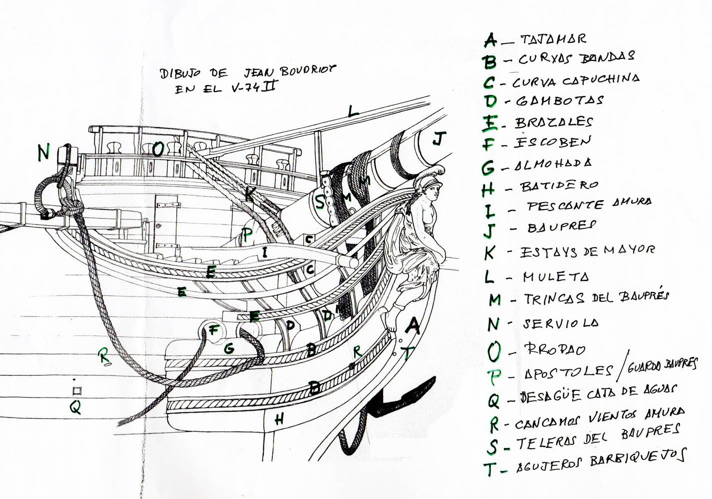

Re: El Glorioso
Para completar y ampliar el dibujo de Leopoldo sobre las piezas que conforman el beque decir que con respecto a la letra L el Marques de la Victoria las llama pasa o muleta del bauprés, pero también recibe el nombre de Pico de sierpe y Plancha del bauprés. Las definiciones de los dos últimos nombres se pueden encontrar el Diccionario Marítimo Español de 1864 y en el Diccionario Marítimo Español de 1831 de Timoteo O´Scanlan. En inglés Marine walk o Gang board.

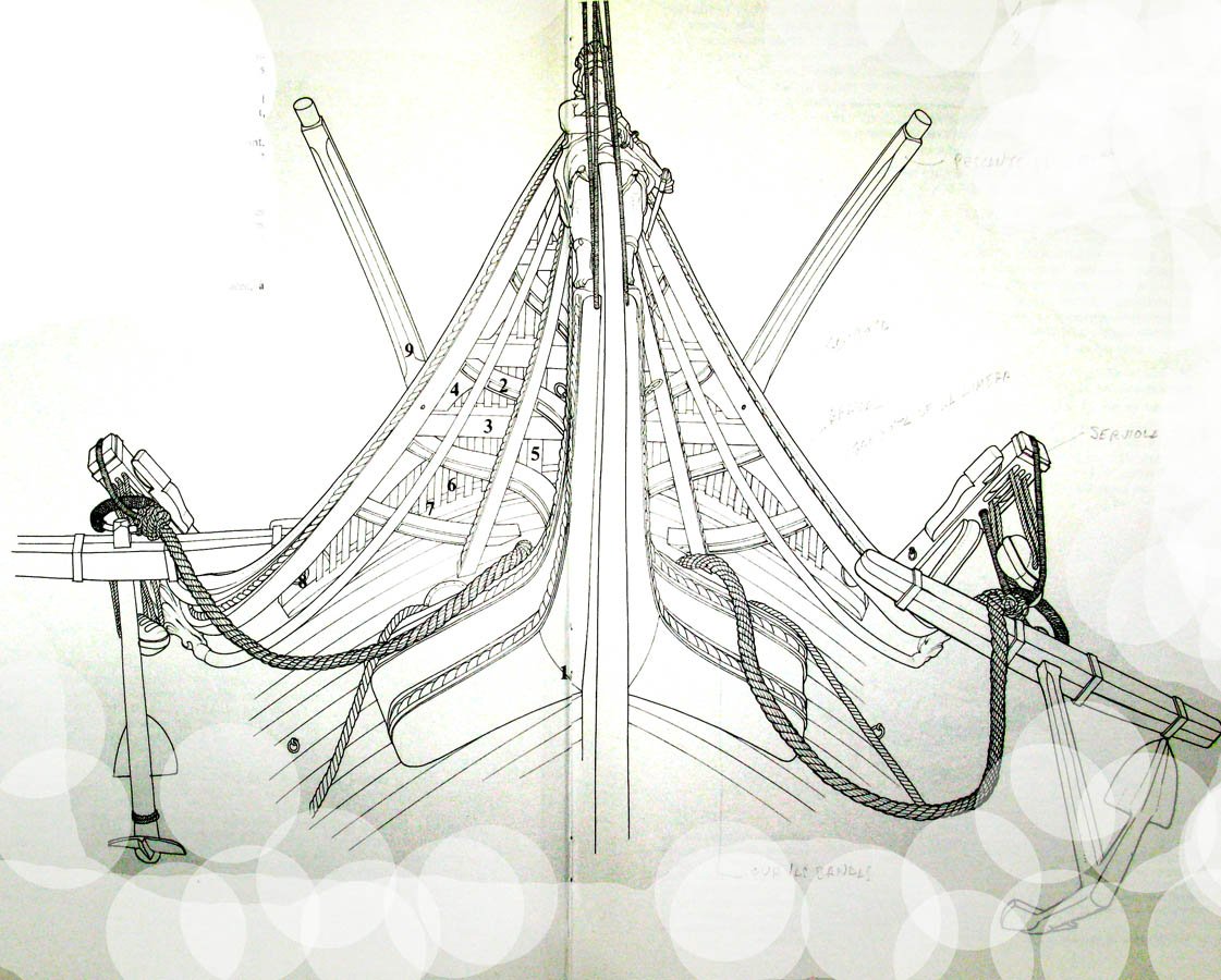

Re: El Glorioso
Gracias Pablo, no conocía esas palabras.
Pongo otro dibujo del V-74 , la leyenda pone maomeno
1. Batidero
2.Gambota
3. Baos
4. Curvas
5. Entremiches
6. Listones
7. Curva de unión con la cubierta
8. Agujero de la letrina
9. Pescante de amura
