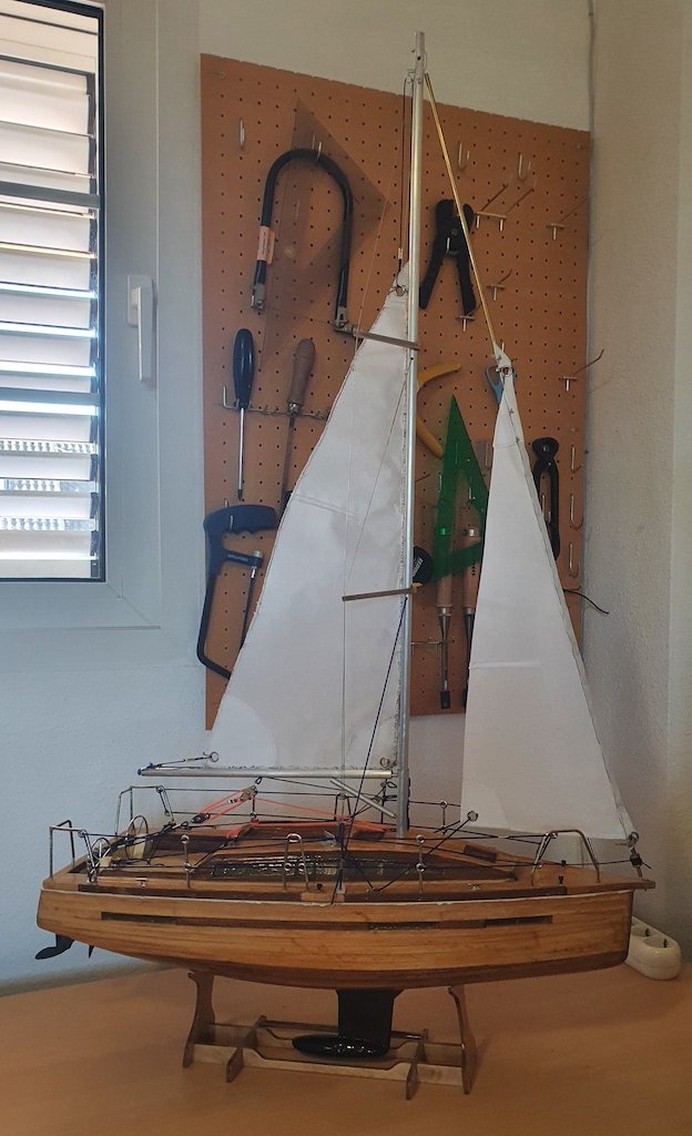

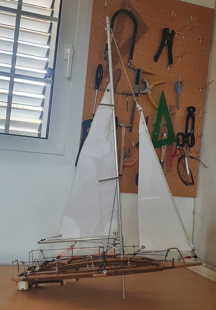

Foque terminado.

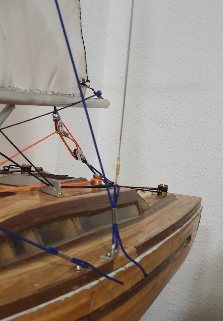

El enrollador del foque es funcional, he fijado el grátil a un tubo de latón soportado por un cable de metal trenzado del que se utiliza para la pesca que permite su giro. El cabo utilizado es dacron negro de 1 mm.
Para el puño de escota del foque he utilizado cordón azul flexible de 1,5 mm. El puño de escota pasa con facilidad de babor a estribor en función del viento y siendo el cordón flexible cede un poco en función del viento para aumentando el ángulo del foque.
En todos los extremos de los cabos tanto del foque como de la mayor he utilizado tubos de prensado pero sin aplastar, simplemente pasando tres veces el cordón queda suficientemente sujeto facilitando el ajuste de las velas y permitiendo el desmontaje.

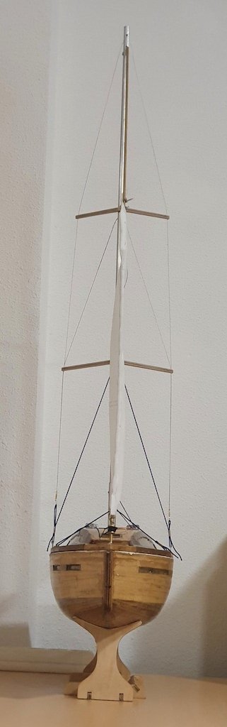

Obenques terminados.
He utilizado cable trenzado de acero y tensores para los obenques, pero para poder tensarlos convenientemente he vuelto a recurrir al cordón flexible azul de 1,5 mm con tubo de prensado sin aplastar pasando el cordón tres veces para poder ajustarlo fácilmente y si fuese necesario desmontarlo.

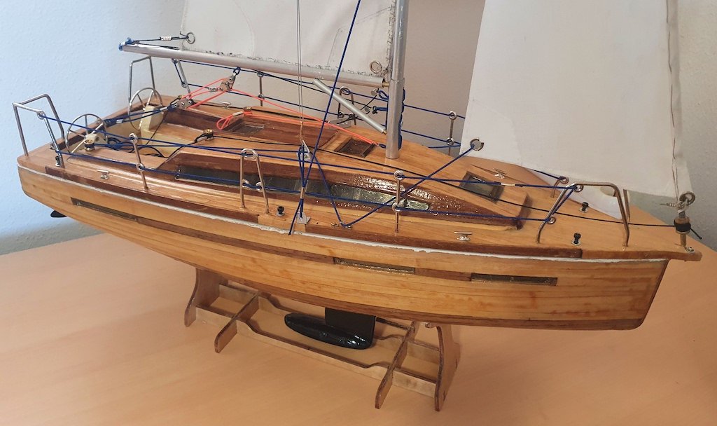

Re: Velero moderno 9m, escala 1/15 de newmodelships

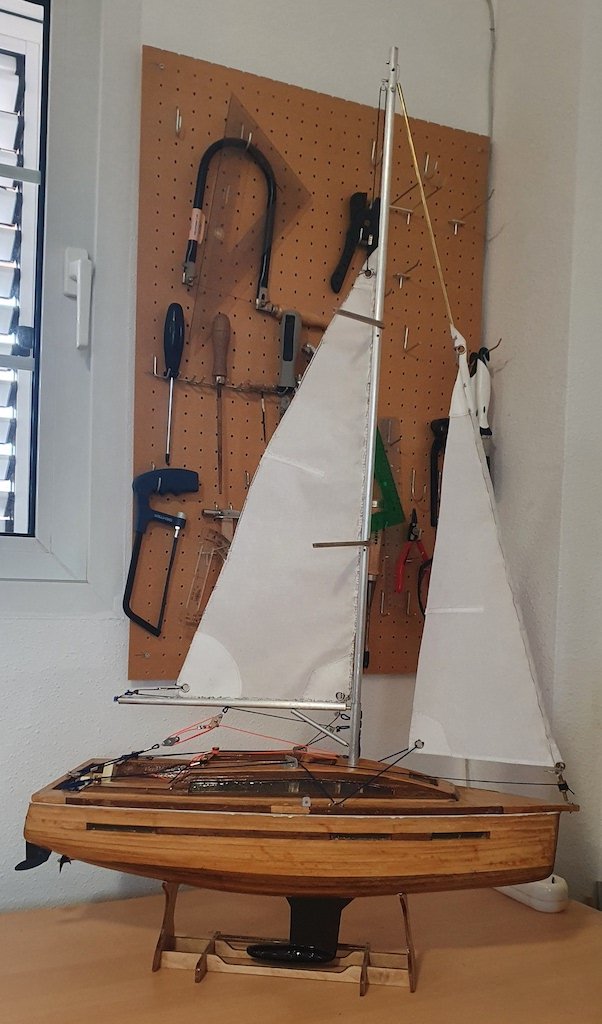

Montadas las ruedas del timón y la palanca de marchas del motor.
Sigo ultimando los detalles.

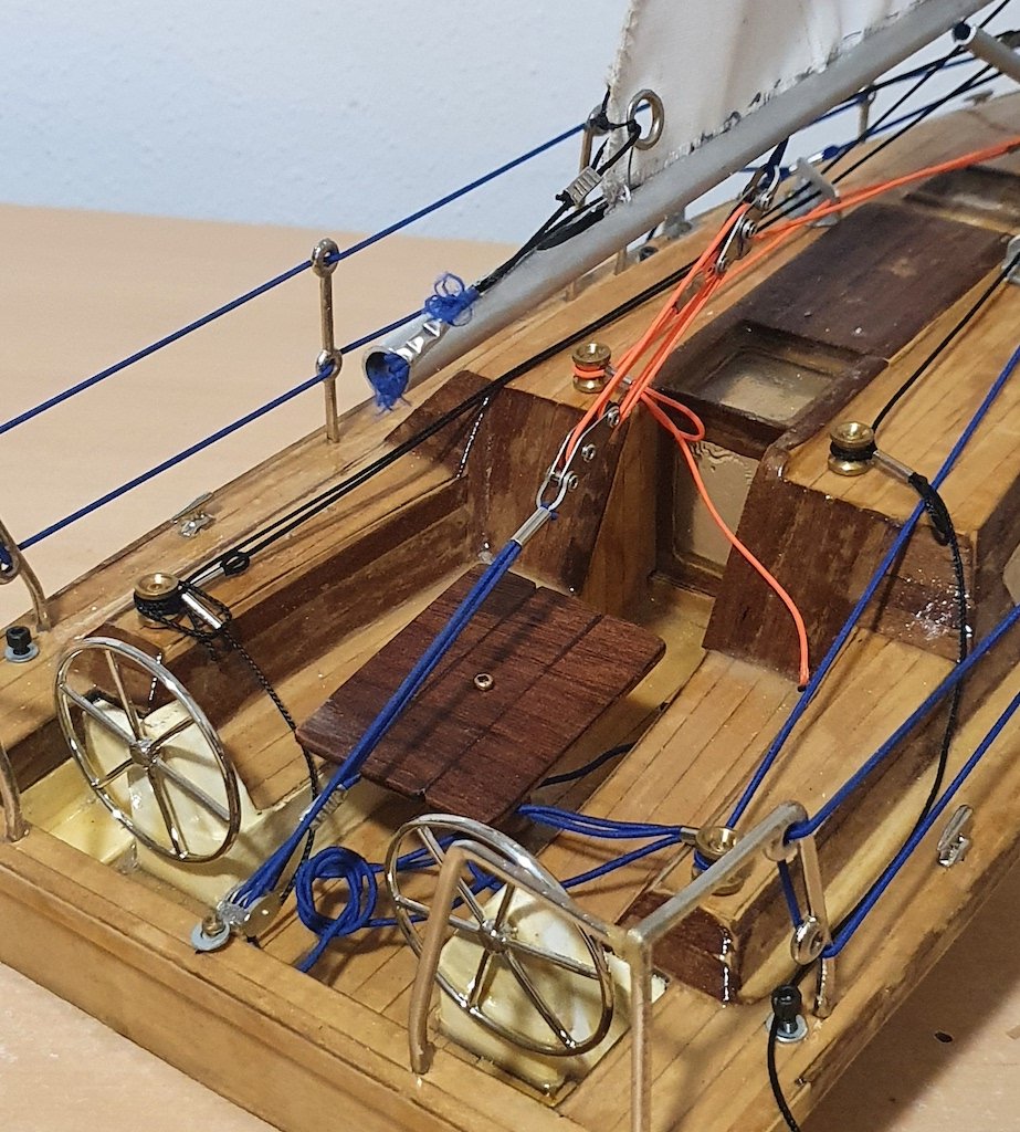

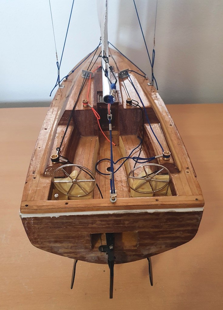

Velero listo para la prueba de navegación en la piscina.
He completado el velero con las cornamusas y los candeleros.
Como guardamancebos he utilizado cordón flexible azul de 1,5 mm, el color azul para que le dé un toque alegre y flexible para evitar que por descuido se rompa un candelero, aunque sean de zamak y bastantes robustos.
Creo que lo próximo que publicaré serán las imágenes (y si puedo algún vídeo) navegando.
Leopoldo, si compruebo que no es muy gobernable ampliaría el tamaño del timón.
El ancla, la distribución interior y algunos otros pequeños detalles los dejo para el final.
Aurelio, siguiendo tu sugerencia he añadido arandelas a los tornillos Allen para la estanqueidad entre el casco y la cubierta.
Me está llevando un año y está resultando muy entretenido.

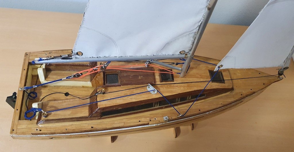

Te deseo mucha suerte en las pruebas. Tu modelo es navegable a vela entre paréntesis como tú sabes, pero para un video decente creo que servirá, y si sirve para más pues tanto mejor, yo estuve años en que no tenía dinero, era estudiante, y navegaba con un modelo que no tenía radio ni piloto automático, había que navegarlo en piscinas con todo el perímetro accesible y te hinchabas de correr para impedir el choque contra la otra orilla.
Ahora lo de la escota de goma sobrepasa a todas las herejías conocidas y por conocer.
- aurelioape
- Mensajes: 148
- Registrado: Mar Abr 06, 2021 7:34 am
Adelante con la prueba, y vídeo, por favor.
La escota doble del foque tiene que estar anudada al ollao del puño de amura. Tal como lo veo en la foto, simplemente pasa por él. En ese caso la escota no tiene control sobre la vela.
Salud y buenos vientos.

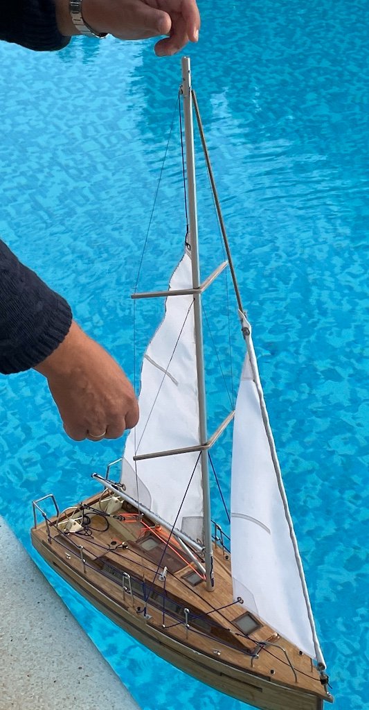

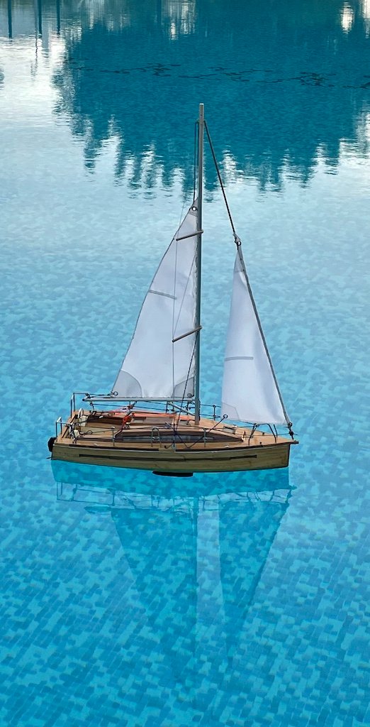

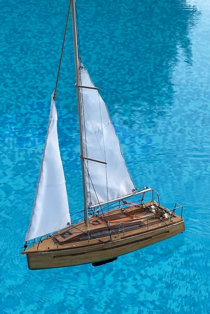

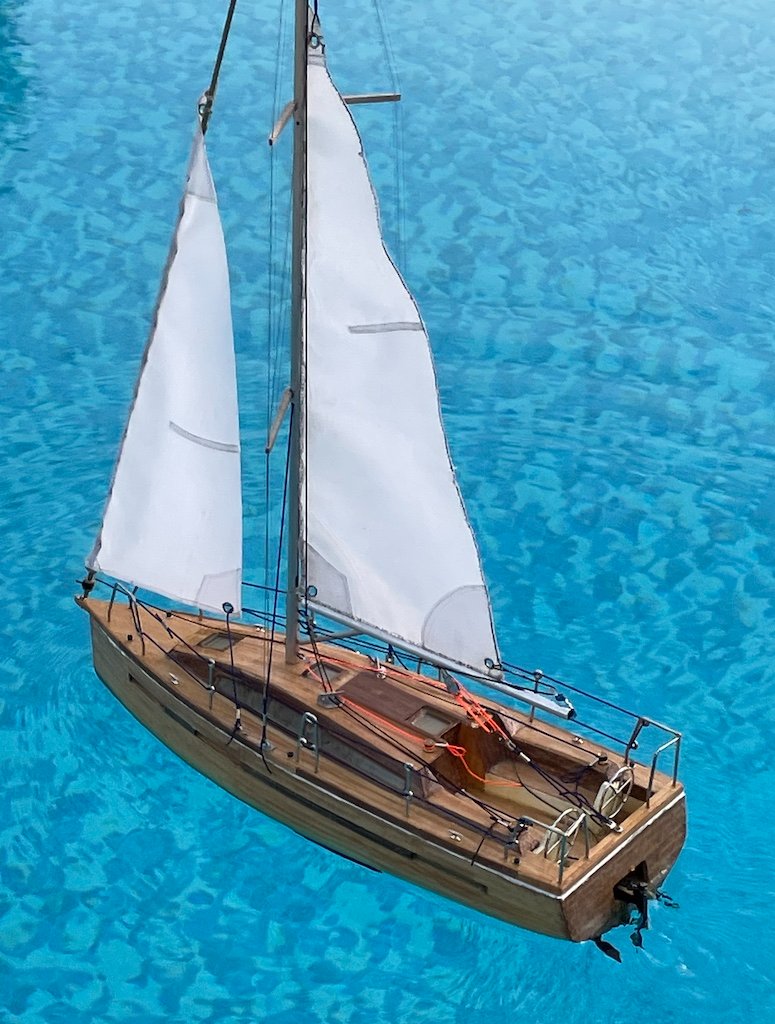

Hola Leopoldo y Aurelio,

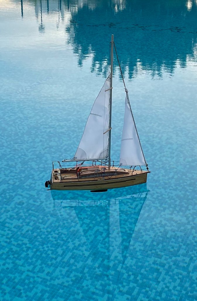

Ya he hecho la prueba en la piscina y tengo un vídeo de tamaño reducido en formato .MOV, el sistema de adjuntar archivos no lo lee.
¿Puede alguien decirme si hay alguna forma de adjuntarlo?
A falta de saber como subir el video adjunto unas fotos:
El motor lo utilizaba para orientar el barco.
Las velas se adaptaban al viento en función de la holgura de los cabos y del margen adicional que le da la flexibilidad del cabo azul elástico.
El timón me pareció suficiente movido a motor, pero a vela seguramente lo tendré que ampliar.

Enhorabuena, tiene buen aspecto aunque no parece haber casi brisa para un bautismo va muy bien. Si tienes una casette vieja de las de cinta ponle un buen trozo en la punta del palo, hace bonito y se ve de dónde le da el viento aparente. Puedes colgar el video en youtube y ponernos el enlace.
Gracias Leopoldo,
Siguiendo tus indicaciones he subido el vídeo a YouTube, en el siguiente enlace:
Maqueta de velero moderno estático convertido en navegable.
https://youtu.be/mg_IgOSd6C0
El motor es demasiado potente y solo hay que utilizarlo a pequeños pulsos para orientar el velero.
Hacía una brisa ligera racheada y las velas estaban ajustadas al centro, solo con la holgura que le da el cordón flexible azul, a pesar de eso, cuando le daba la brisa lateral las velas cedían un poco a babor o a estribor lo suficiente para impulsar el velero.
Bueno, puedes estar satisfecho, navega. No había casi viento por lo que no hubo escora con lo que el timón tiene suficiente mando . Hay emisoras que permiten ajustar el régimen máximo del motor, también si es de sticks se pueden poner unos topes pegados, y si es de volante también se puede inventar algo. La potencia parece excesiva, yo probaría a darle motor a fondo, lo mismo planea.
La piscina perfecta, se agradecería otro video más largo , hay que llevarse un cámara, y yo desde luego le haría otro aparejo con toda la vela posible.
Enhorabuena, por el bautismo. Se ve muy bonito. Puedes estar orgulloso de tu trabajo. Esta es quizás la parte más agradecida, cuando se ven los resultados.
Me alegro mucho de tus éxitos; ahora a por el próximo proyecto.
Salud-
Salud-

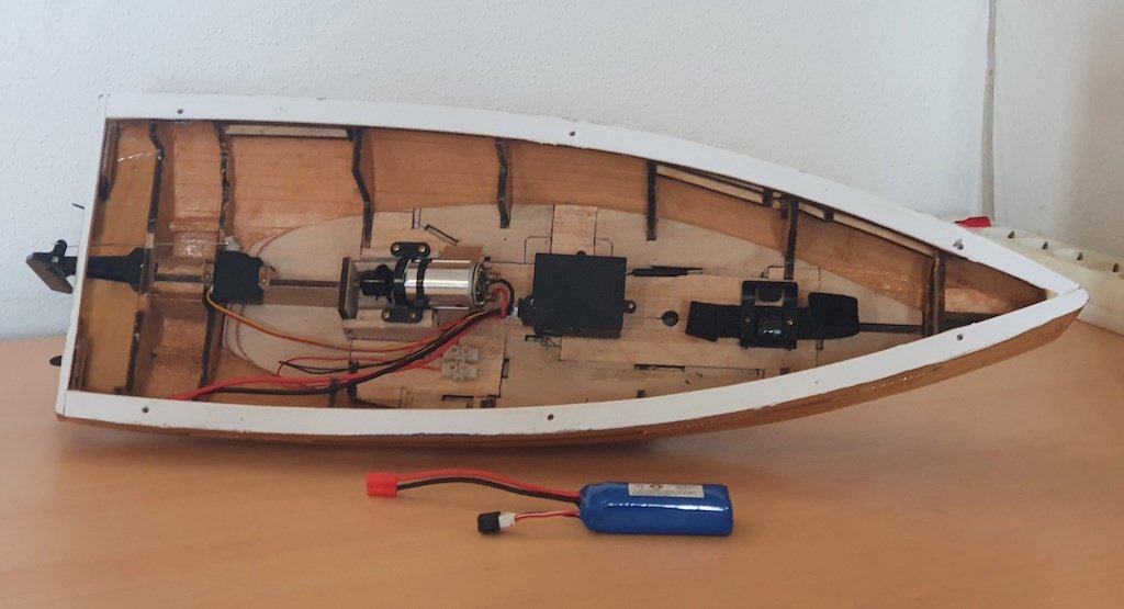

Gracias Leopoldo y Aurelio, estoy estudiando cómo cambiar el motor por otro con menos revoluciones para que sea más realista.
Ya de nuevo (podríamos decir) en el varadero, de momento he desmontado el velero.
La cubierta se desmonta fácilmente desatornillando los seis tornillos Allen.
Lo dejaré un tiempo para asegurarme que no quede agua debajo de la cubierta interior ya que podría pudrir la madera.
No sé si antes o probablemente después de cambiar el motor, lo completaré con la distribución interior (camarotes, WC, grifos y electrodomésticos, iluminación interior incluidos), todo desmontable por si hay que secar el velero, así que volveré a tareas propias del modelismo estático.

En el asunto del motor, ¿no lleva un variador o similar para controlar la velocidad de giro? En teoría, con la palanca de la radio debes poder dosificar la potencia. Si el recorrido de la palanca es corto, puedes añadir un tubito como extensión y así tienes más recorrido, truco del maestro Leopoldo. En todo caso, el paso y dimensiones de la hélice importan y mucho, ahí no te puedo ayudar; quizás con un cambio se puedan solucionar esos caballitos que hace al acelerar.

Tienes razón Aurelio.
He comprado un multímetro digital y comprobado que la salida del controlador al motor es una tensión que varía desde 0V hasta 8V (con la batería a tope) en función de la posición de la palanca del mando.
He solicitado las rpm del motor al fabricante del sistema RC y estoy a la espera de su respuesta.
No había pensado en cambiar el tipo de hélice, puede que sea otra opción.
Aurelio, en realidad el velero es un modelo estático que por sugerencia de Leopoldo lo convertí en navegable y RC. Es un diseño de boatmodelkits que incluye los accesorios para la distribución interior, todo el mérito está en su diseño en 3D y la calidad de sus maderas (abedul de 5mm en 9 capas), planas y fuertes, encajando con precisión sin haberse roto ninguna pieza de la estructura a pesar de tener algunos puntos aparentemente débiles por su estrechez.
Mi aportación ha sido hacer el aparejo funcional sustituyendo las poleas estáticas por otras articuladas, algunos añadidos para que sea impermeable y estanco, la incorporación de los accesorios de RC, desplazando lateralmente 5 mm el eje del motor para salvar la pieza longitudinal central de la estructura, que el sistema cupiese en el pasillo central e integrar el sistema de accionamiento del timón.
Como dice Leopoldo he tenido suerte en que la línea de flotación haya coincidido con la marcada a priori, según el barco Jeanneau en que está basado el modelo, y que el velero esté nivelado, a pesar de haber añadido intuitivamente lastre de plomo debajo de la cubierta inferior y siguiendo tus sugerencias haber sustituido el bulbo de madera por otro fundido en plomo.
Cuándo sostengo el velero parece muy pesado, pero en realidad tiene el peso adecuado de cara a la línea de flotación que es lo que me sorprende.

Mientras espero la respuesta del fabricante del sistema de RC sobre las características del motor, voy completando el velero.
Añado la mesa de caoba a la bañera del velero. Como al resto del barco le he dado una capa de barniz marino.
