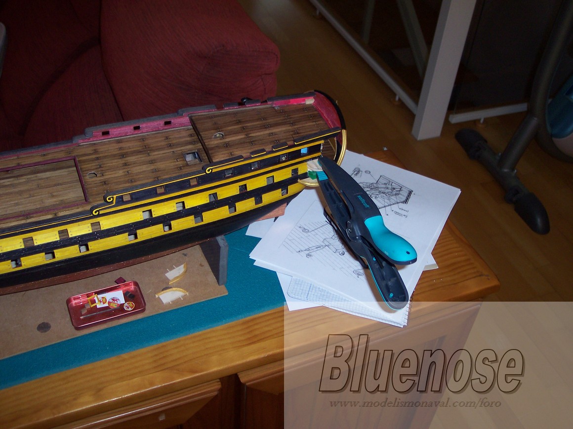

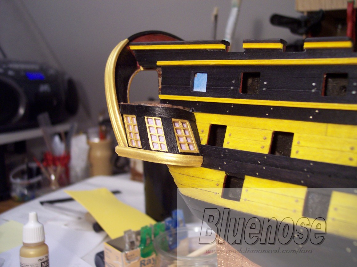

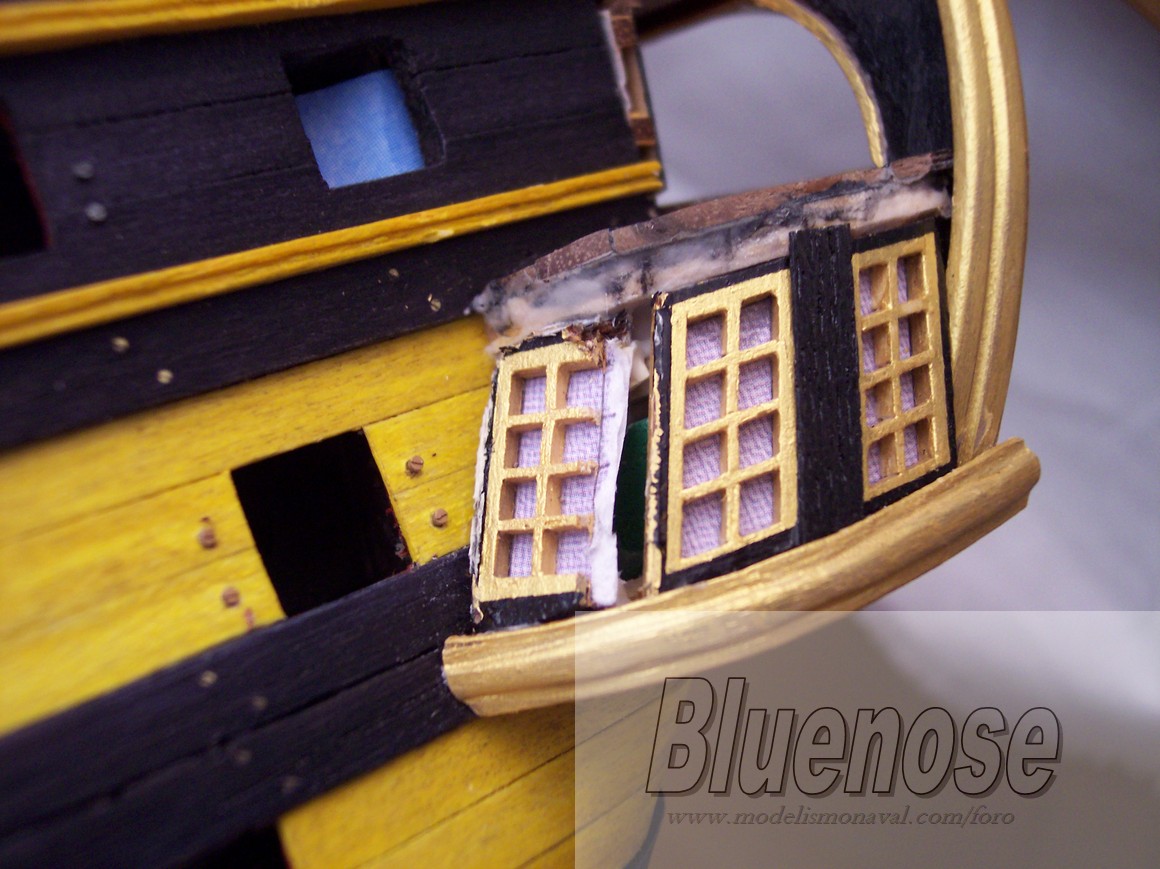

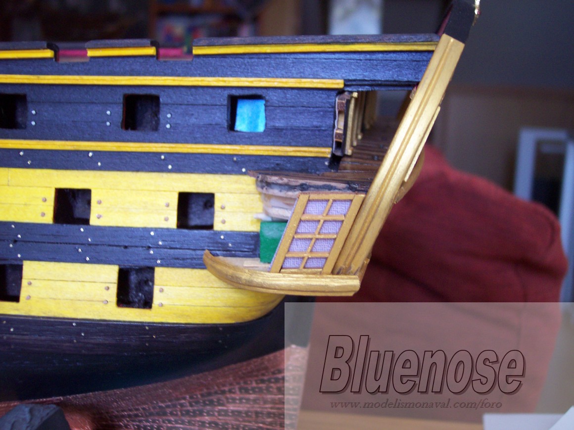

Buenos días compañeros foreros.

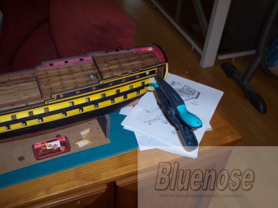

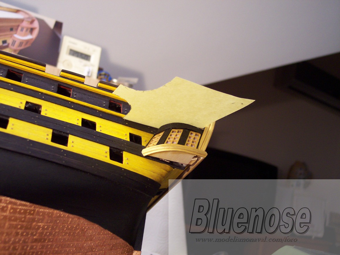

Por fin he acabado la primera fase de los jardines de popa.

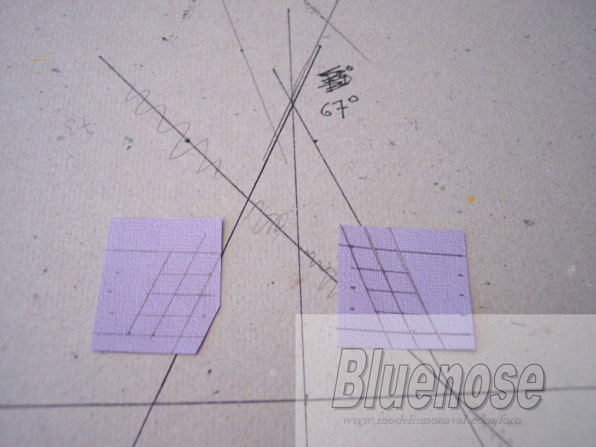

Me ha tocado hacer varios tipos de mini-cubiertas, molduras (esto en particular ha sido un auténtico dolor de muelas) y ventanales ya que las mediciones que creía correctas, una vez hechas las ventanan y trasladadas al modelo no quedaban bien (demasiado grandes).
He prolongado y ampliado el entablado del balcón para que coincida y sea continuación de los balconcillos laterales.
Las mini-cubiertas las hago con contrachapado que como va a ir forrado con la moldura no se va a ver el canto.
Las molduras las hago coincidir con las del espejo en forma y tamaño, listón de 0,6mm la más baja y de 0,4 las otras.
Los dos ventanales laterales tienen la misma inclinación que el espejo de popa (al final no sé como pero en lugar de 68º son 67º, en algún lugar el perdido el grado ese :lol: ). Mientras que el ventanal frontal se queda en la mitad: 34º para que quede bien. Al principio lo hice recto (a 90º) pero quedaba hecho un churro.
En fin, ahí van las fotos del paso a paso.
Jaime

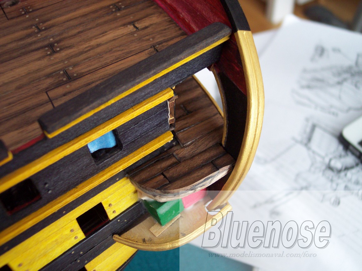

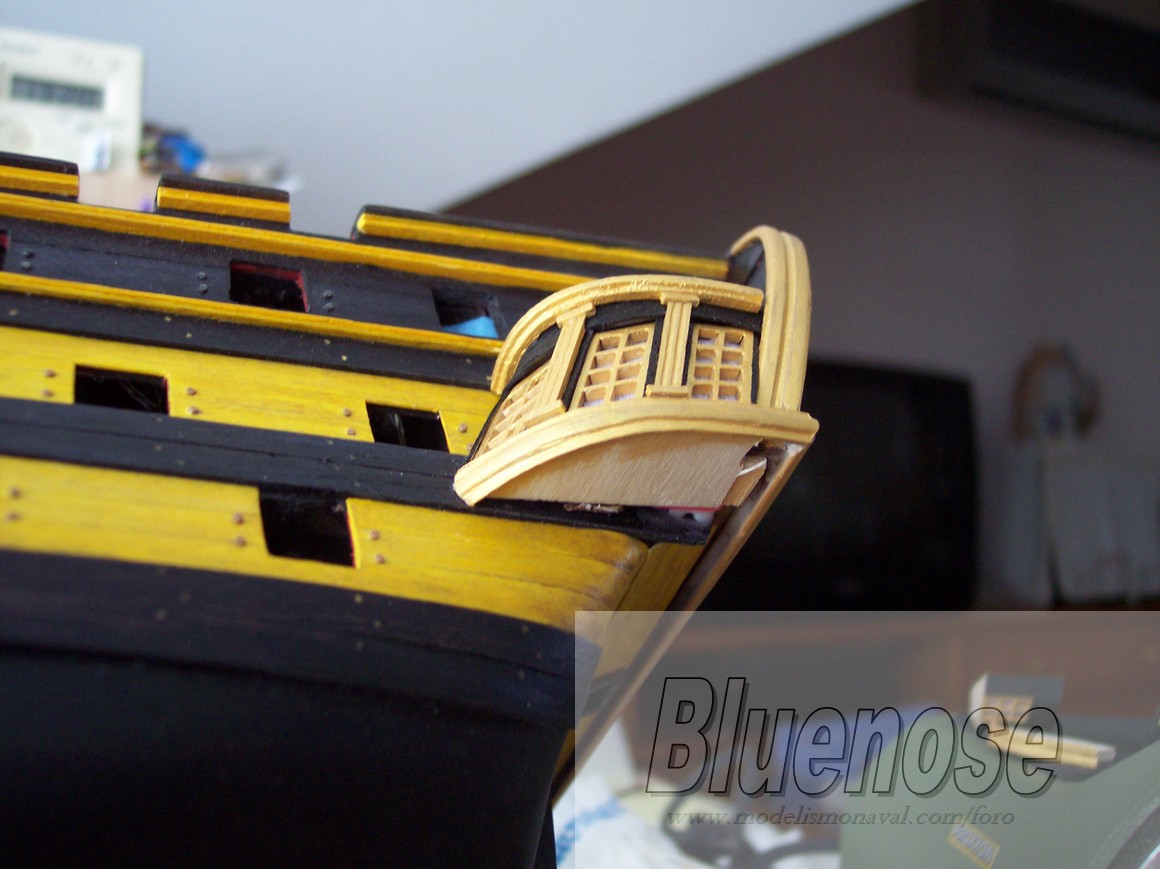

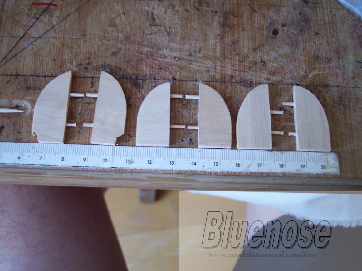

Mini-cubiertas, al final tuve que quitar las espigas porque no había manera de que encajaran.

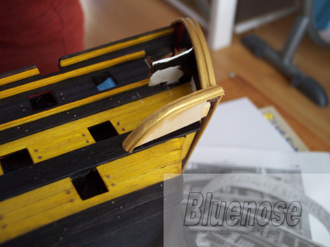

La moldura gruesa más baja. Forma y encolado.
Con la fresa le doy la forma de su homóloga en el espejo.
Pintada de dorado y encolada en su sitio.
Detalle visto desde arriba.

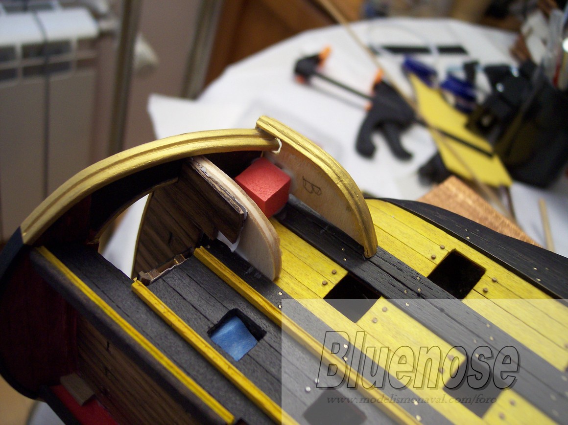

Vista lateral, que quede recta.

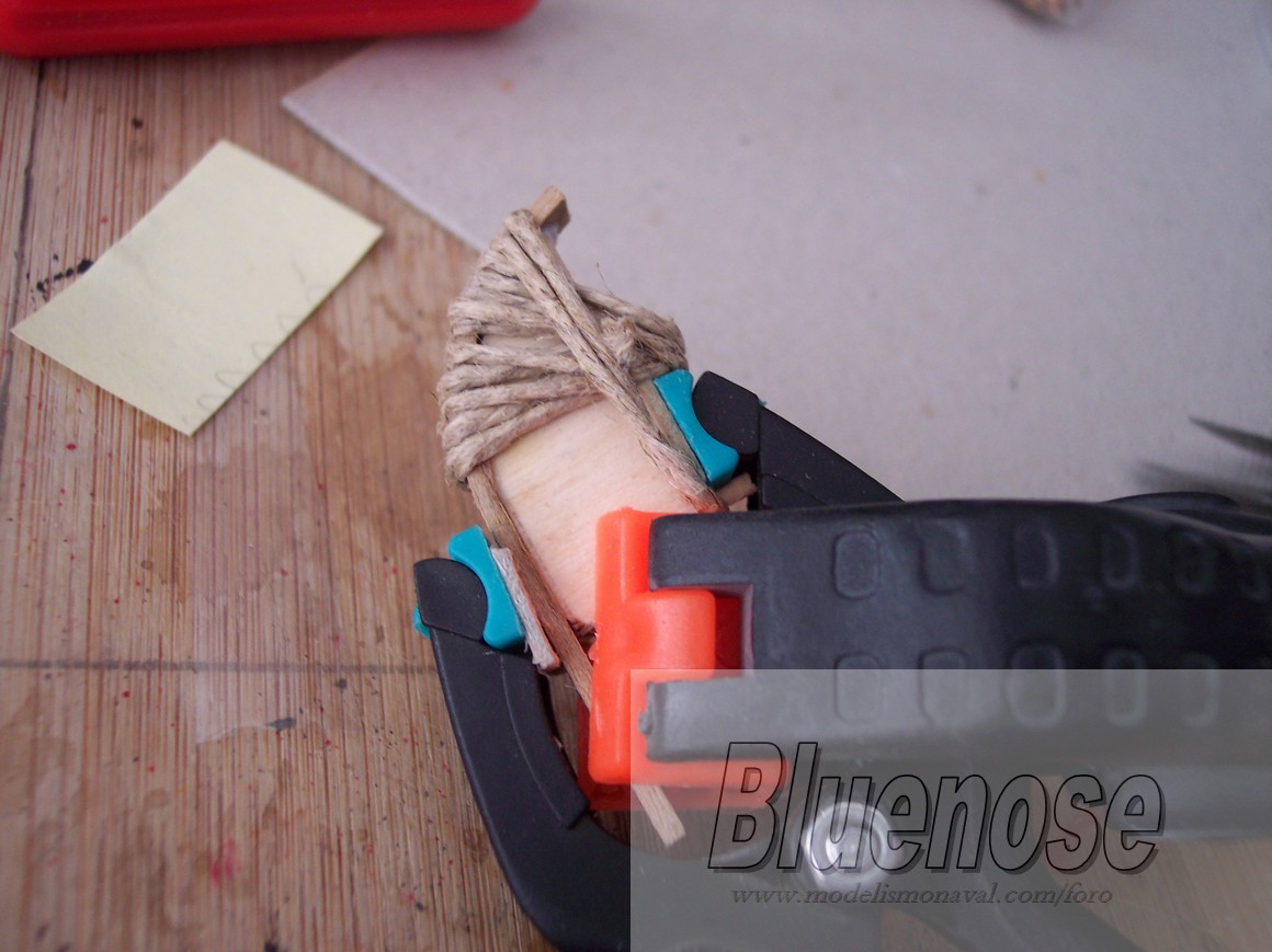

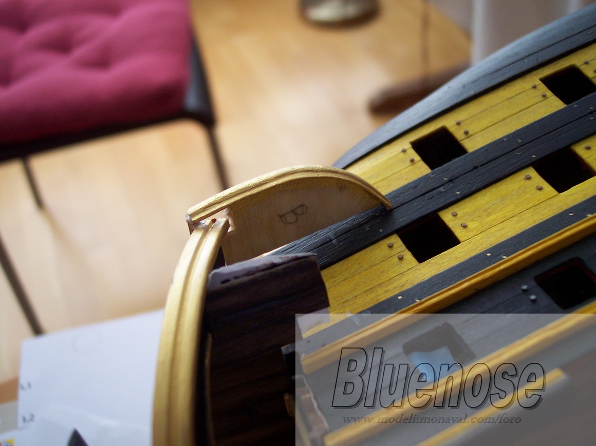

Prosigo con la otra cubierta. Pego refuerzos interiores para dar solidez al conjunto.
Refuerzos y pegado.
Refuerzos y pegado.
Preparando las tablillas para la ampliación del suelo del balcón.
Ampliación del balcón terminada.

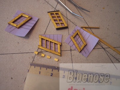

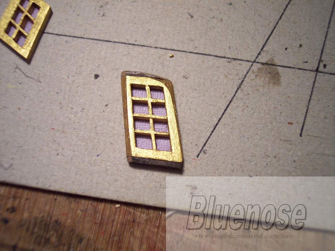

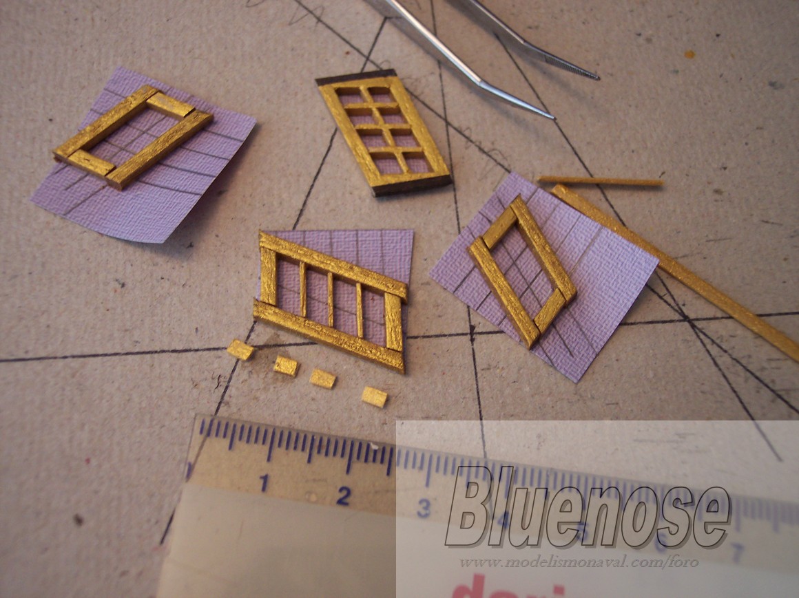

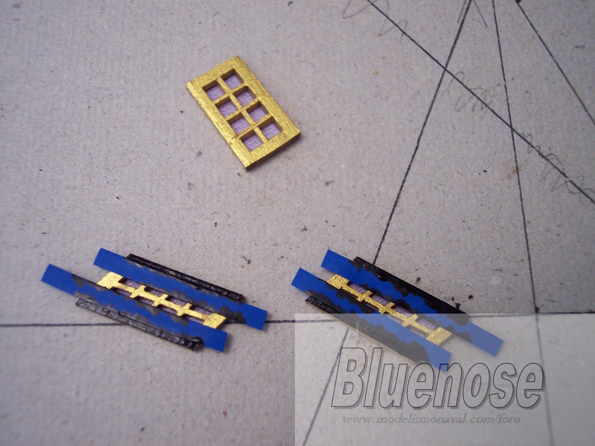

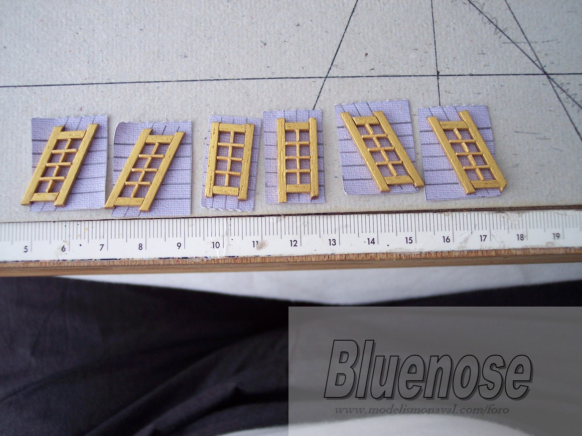

Empiezo el diseño de los ventanales.
Los hago igual que los del espejo.

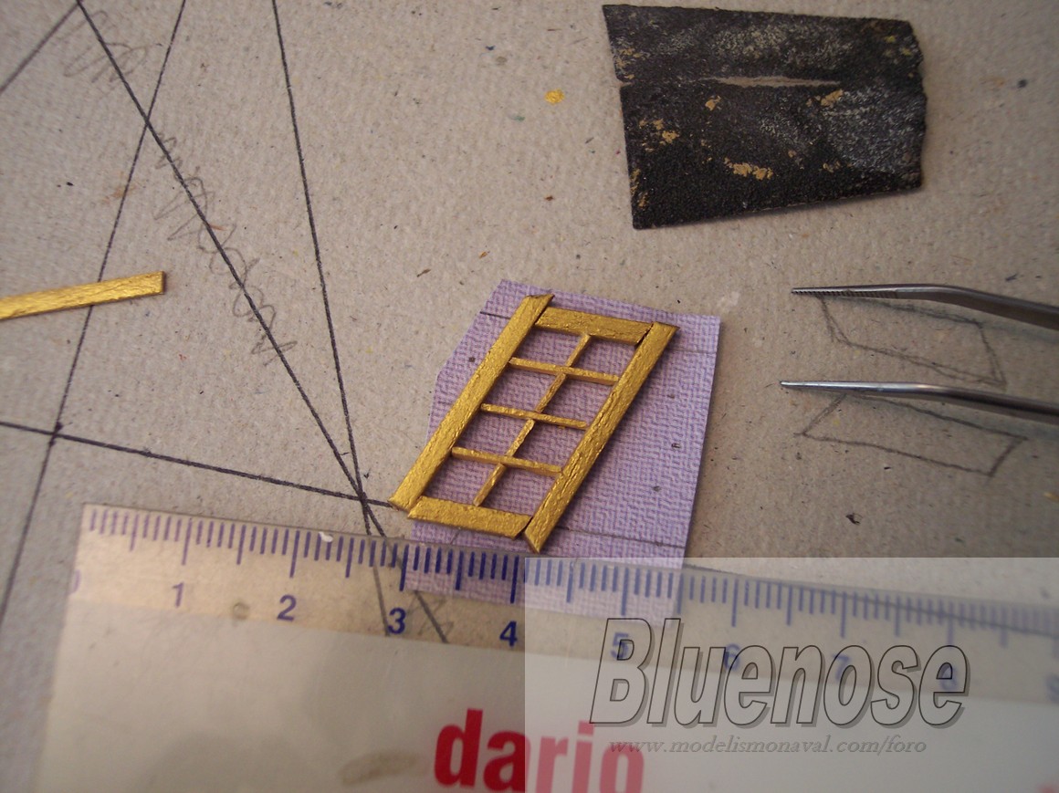

Mie***. Demasiado grande, no me caben los tres.

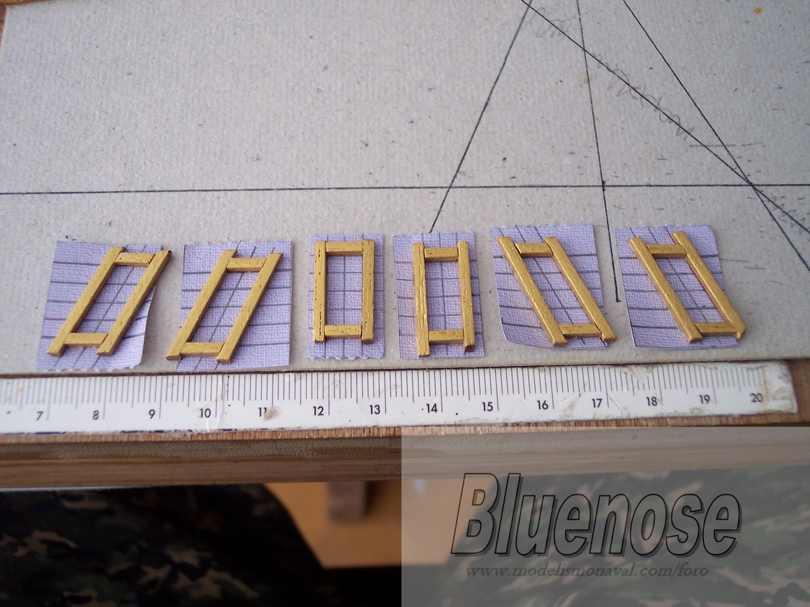

Ahora sí, los hago en cadena.

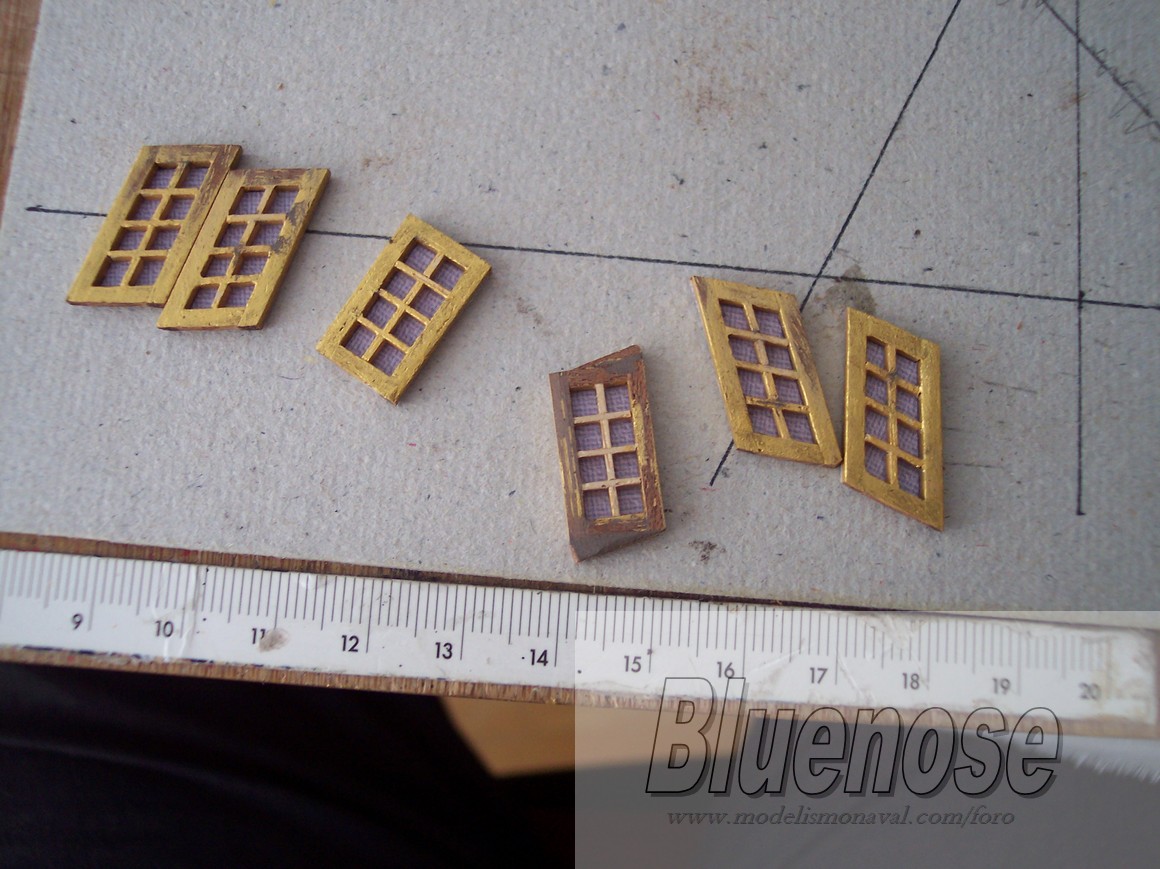

Retocar, enmasillar, pintar, que queden bonitos...
Pintar un reborde negro.

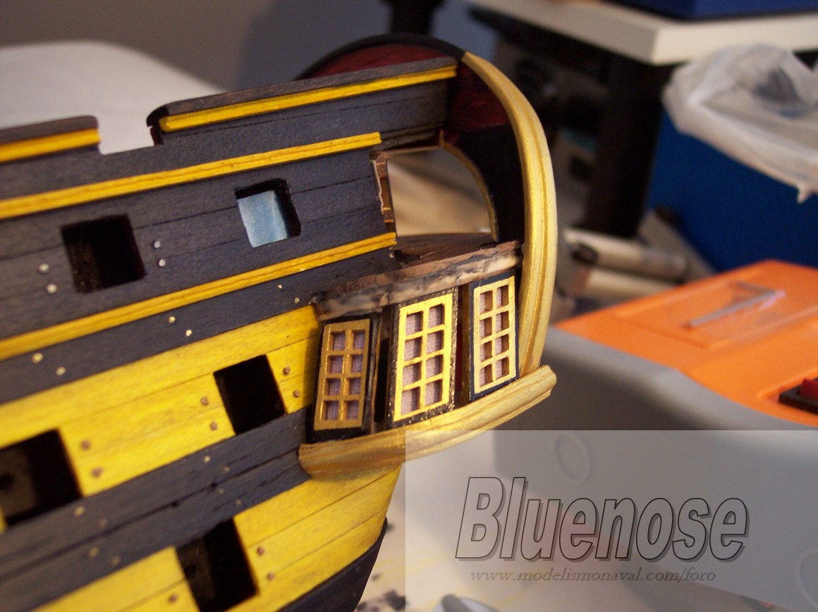

Presentarlos. Upsss! el frontal no queda bien. Es recto y no cuadra.
Definitivamente no encaja.

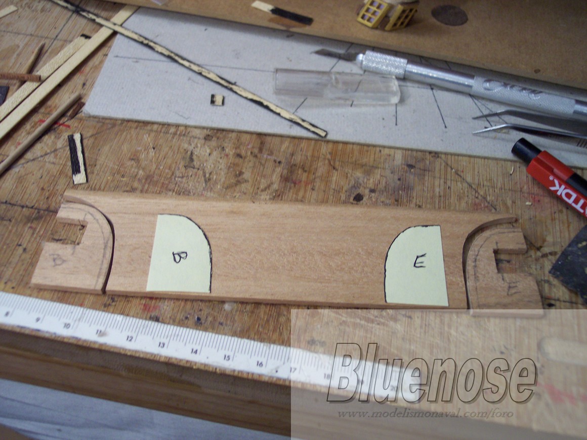

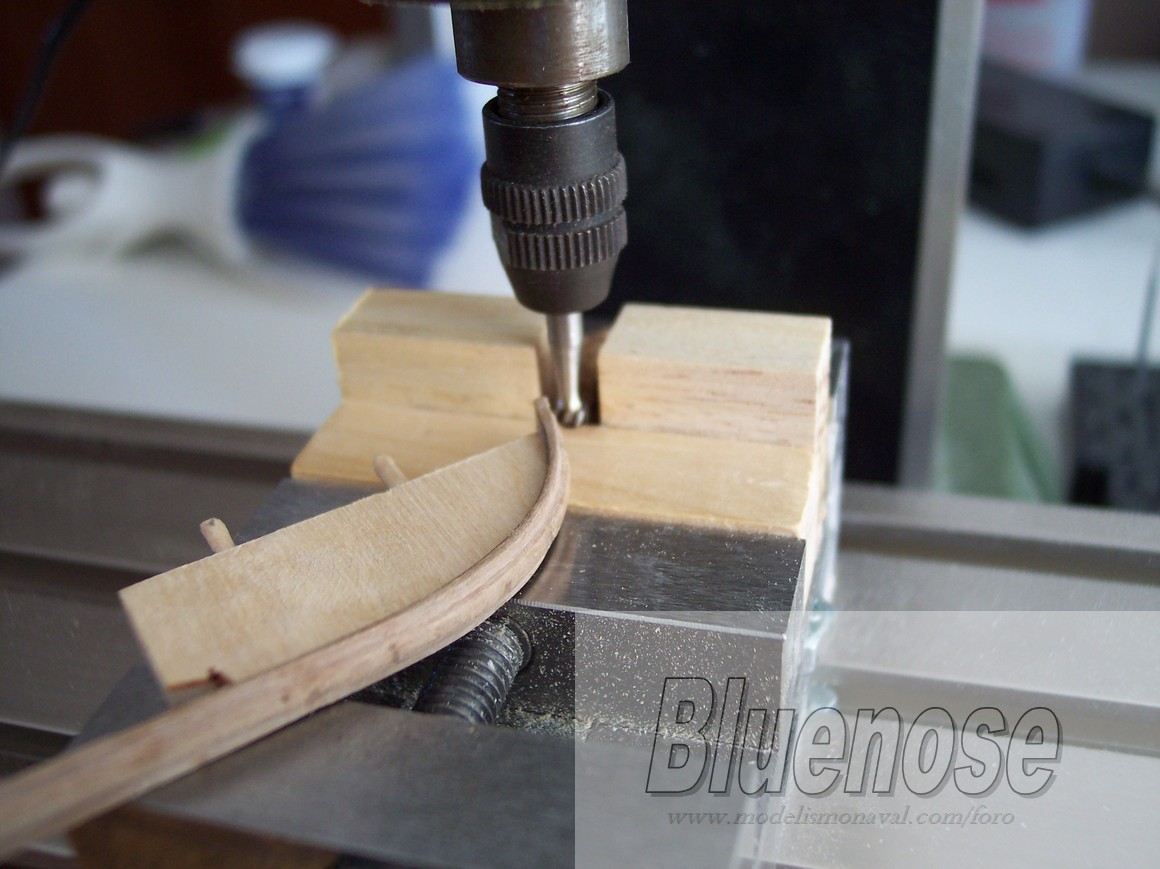

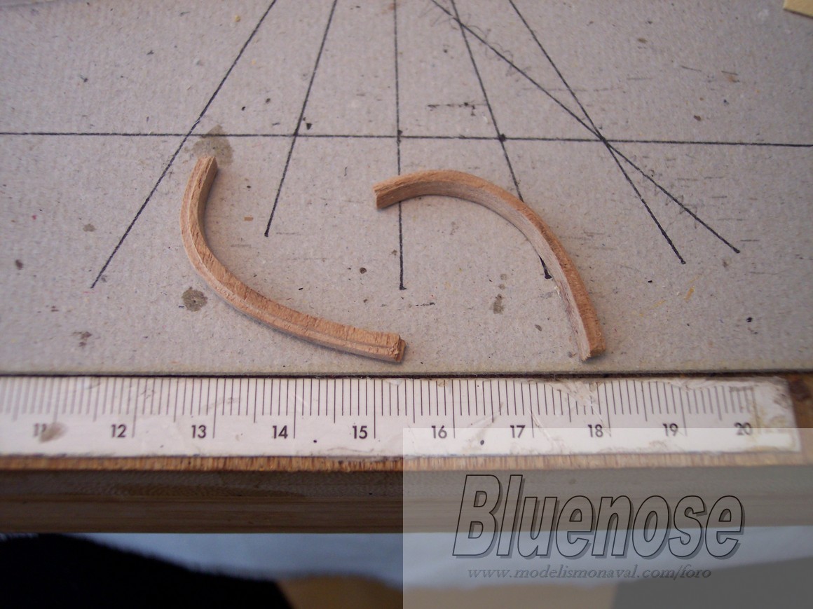

Para hacer la segunda moldura, no soy capaz de doblar lo suficiente un listoncillo de 4mm que adenmás está moldurado (es muy débil y se parte). Así que lo sacaré tallado de una tablilla que obtengo de una caja de puros.
Jaime

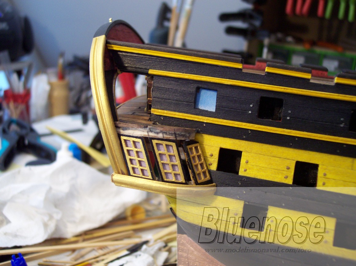

Rehago las ventanas frontales inclinadas la mitad que las traseras.
Un poco de lima para que encajen bien en la forma curvada.
Romper para hacer bien.
Pegado de la ventana y los montantes en negro.

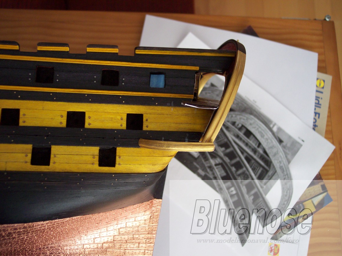

Forma de la cubierta para hacer la moldura.
Recorto de la tablilla.
Vacío con la lija circular y doy forma con la fresa.
Pinto en dorado y pego en su lugar.

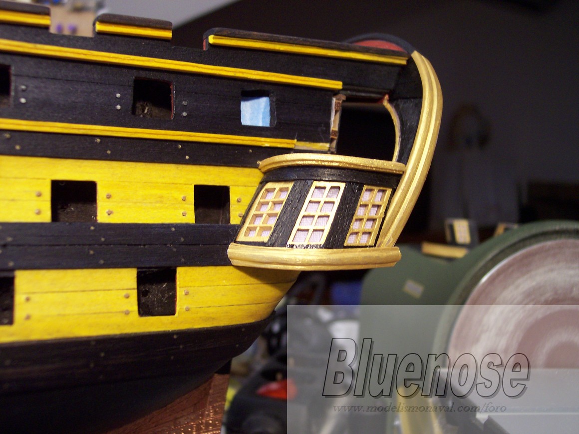

Le pego las columnas y ya está.
Bluenose
Mensajes: 1028
Jardines de popa continuación
Mensaje por Bluenose »

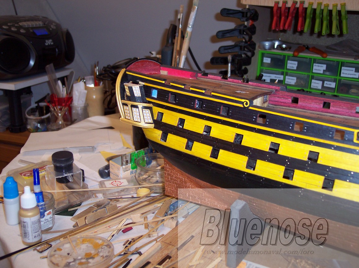

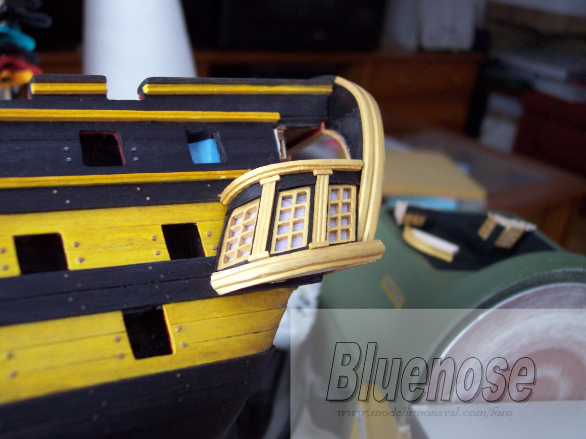

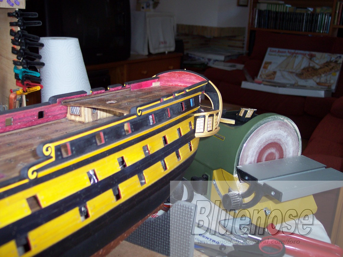

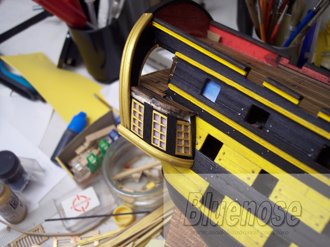

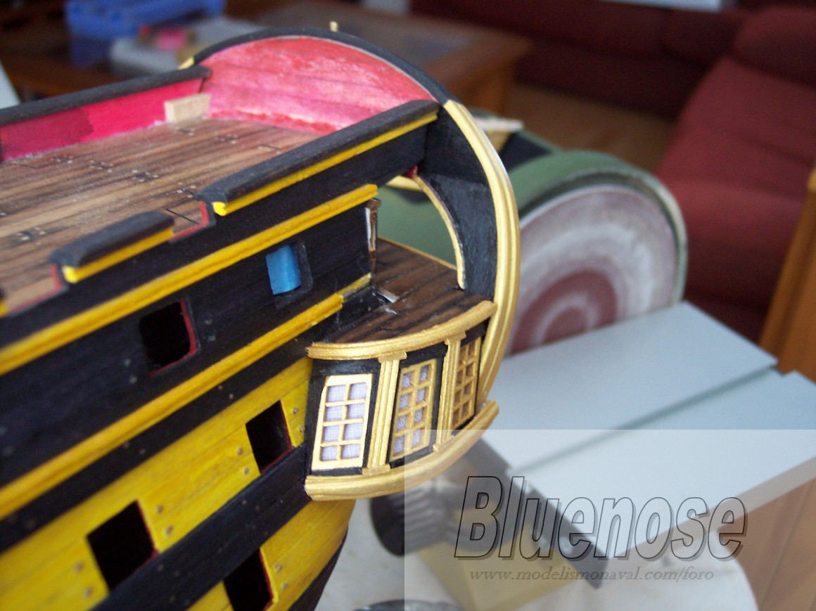

Y para finalizar con esta parte, unas vistas generales.
Gracias por vuestra atención
Jaime
Mensajes: 5959
Re: San Juan Nepomuceno por Jaime
!Muy bien! A esa escala es mucho más difícil que a 1/48.
Bluenose
Mensajes: 1028
Buenos días Leopoldo, efectivamente la escala supone un buen reto. Los ventanales los tuve que rehacer todos porque una variación de 1mm supuso que ya no cabían adecuadamente en el frontal.
Además los travesaños de las ventanas, aunque parezcan excesivamente gruesos (son de medio milímetro), no se pueden reducir más ya que serían demasiado frágiles como para manipularlos (o por lo menos yo no lo he conseguido).
Me está costando bastante pero estoy adquiriendo una experiencia muy valiosa.
Gracias por tus comentarios
