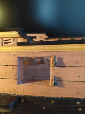

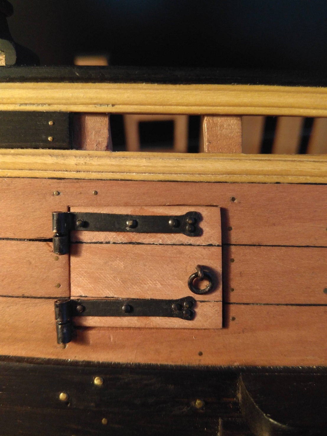

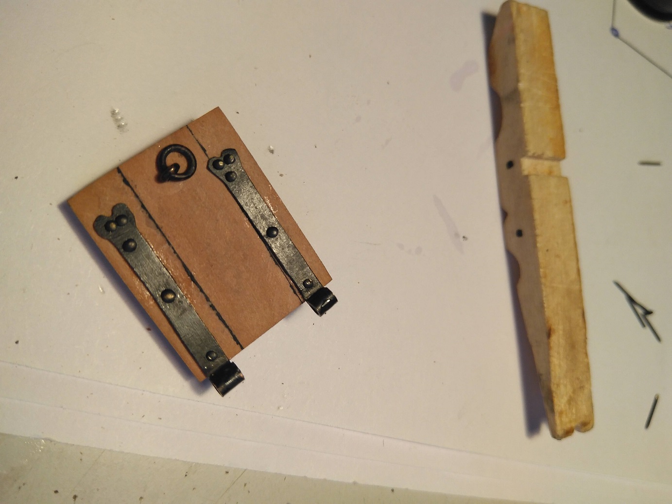

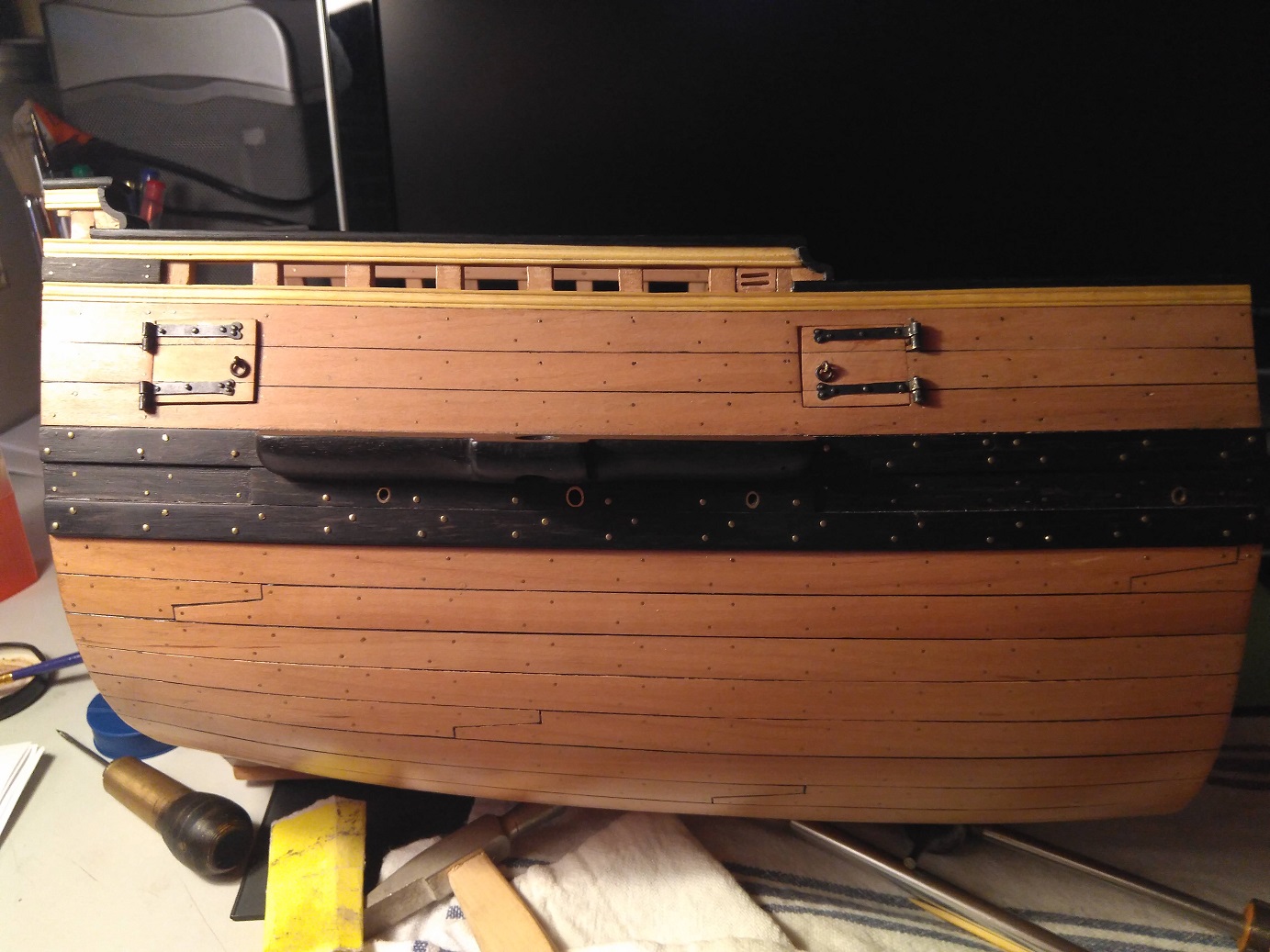

Hola a todos:

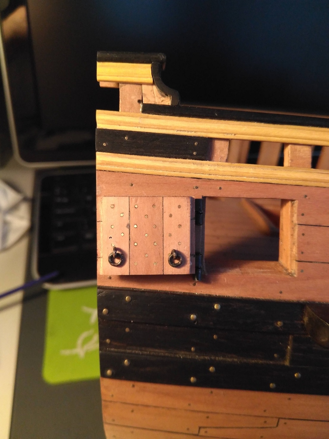

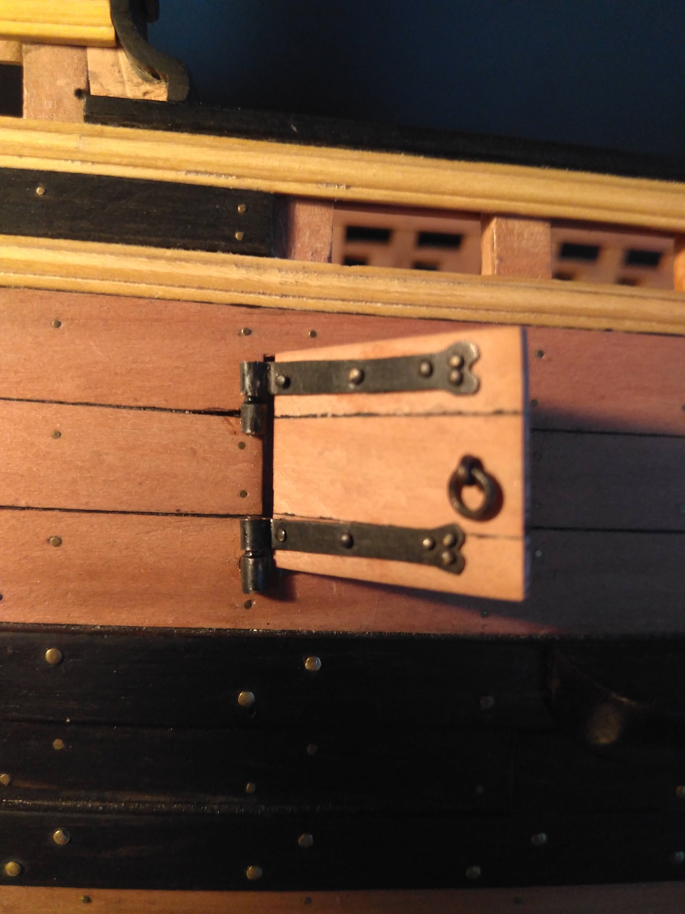

Pongo unas fotos del montaje de las portas
saludos:
Edorta.

Hola:
Me gusta, te esta quedando muy bien. :D :D :D

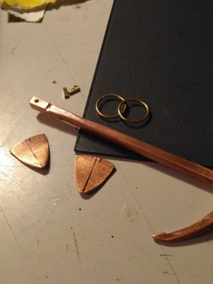

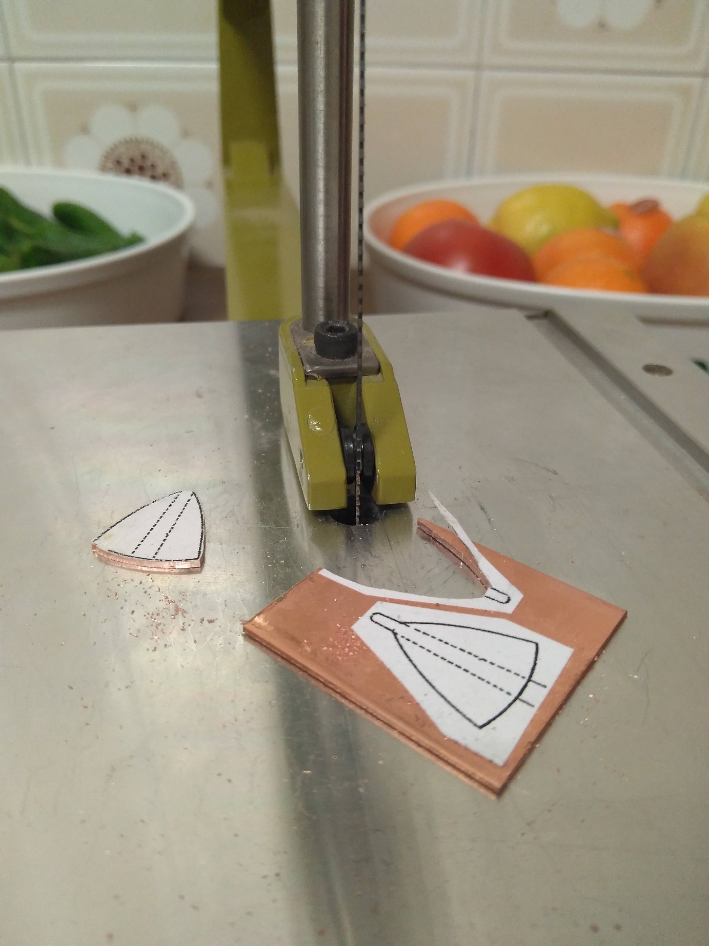

Hola a todos:

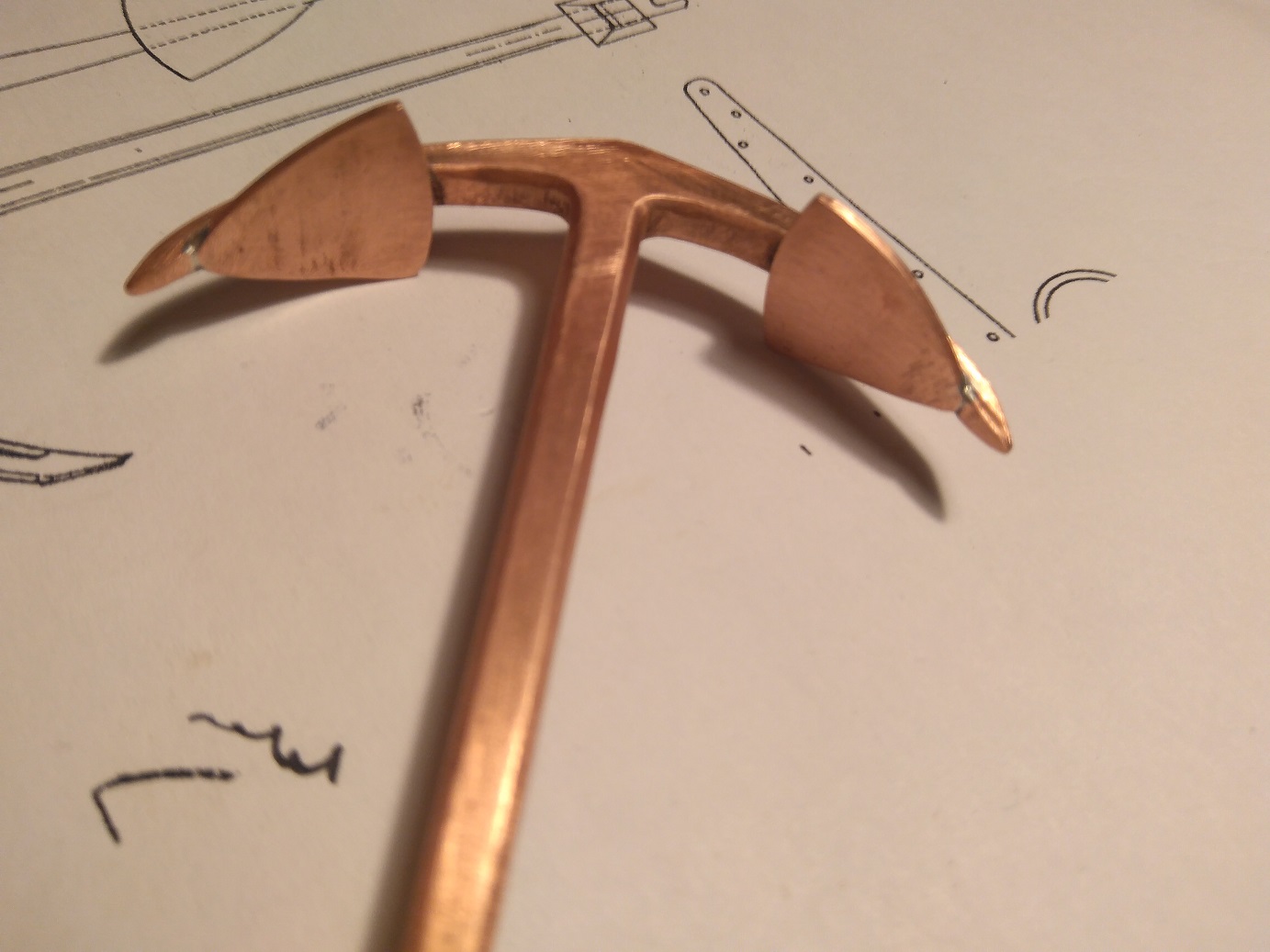

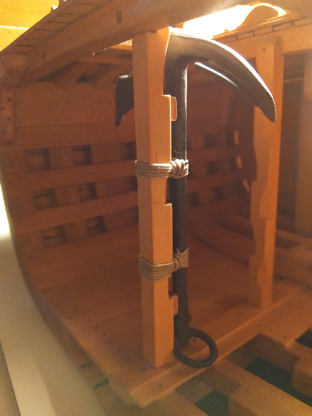

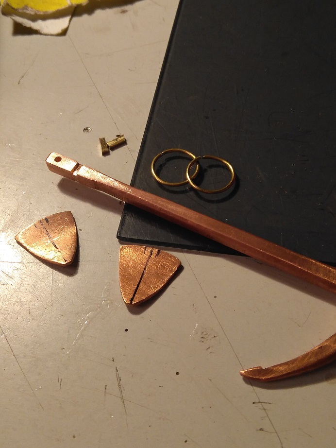

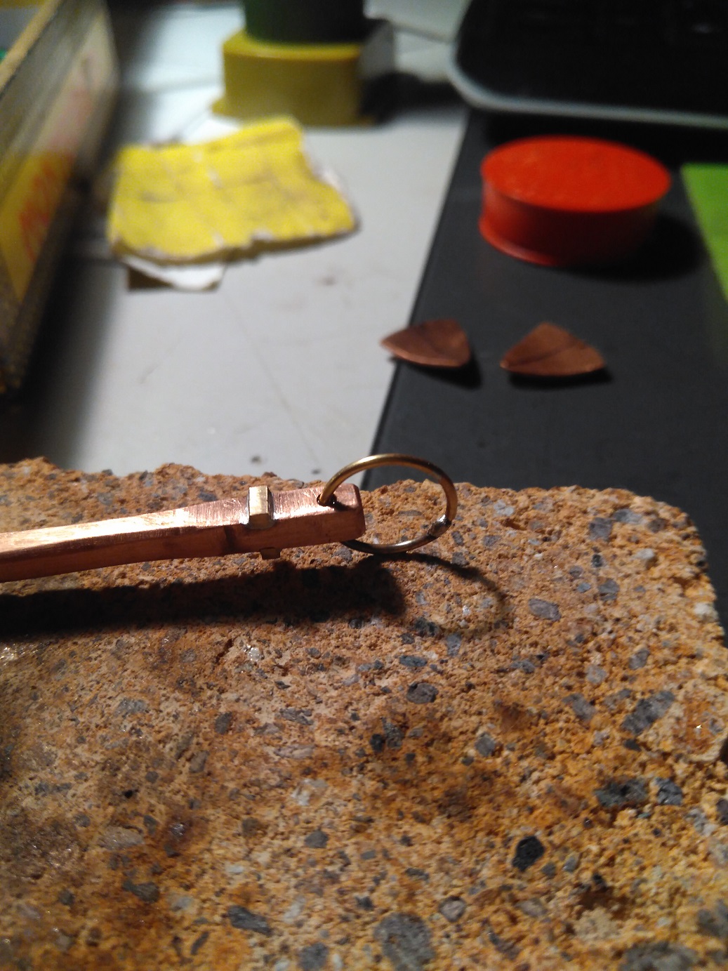

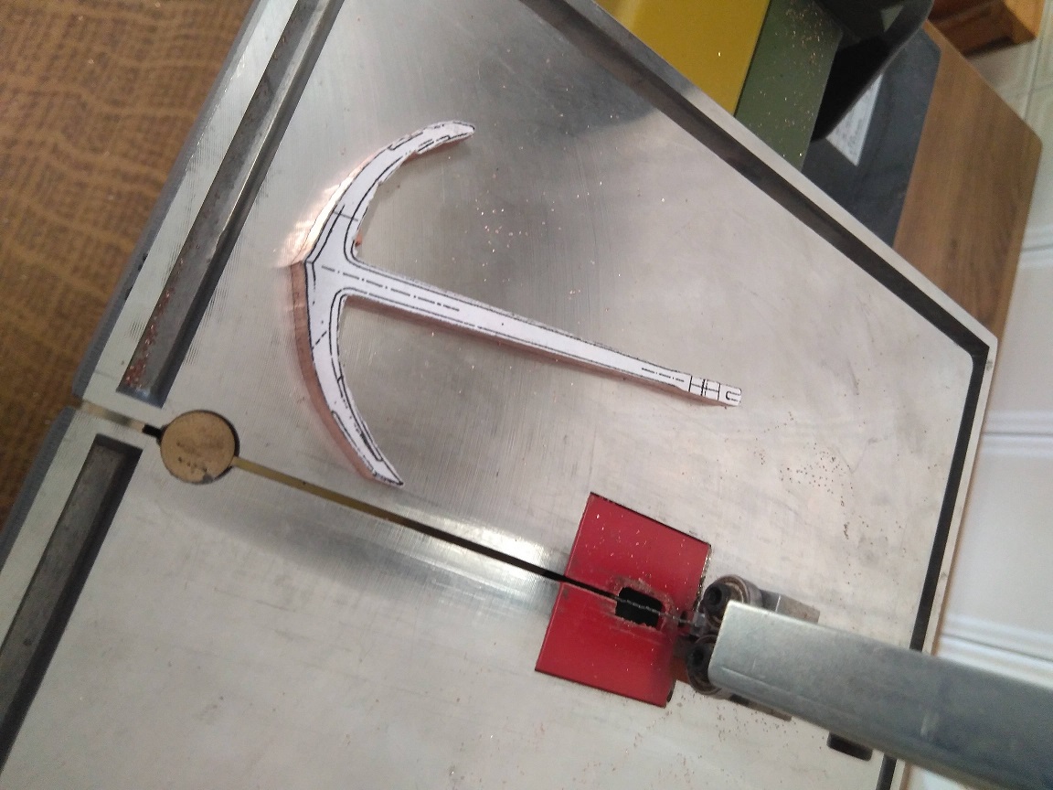

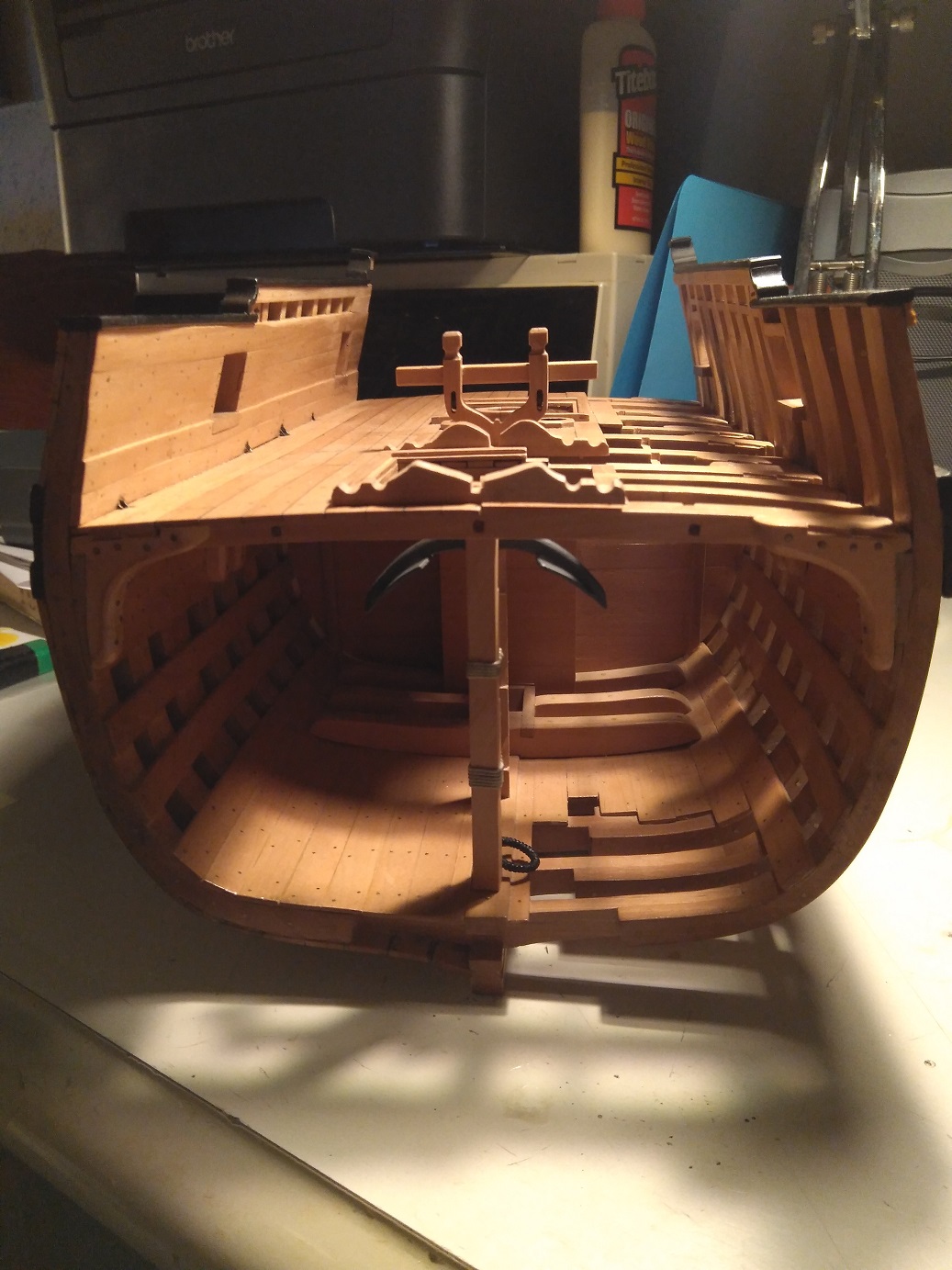

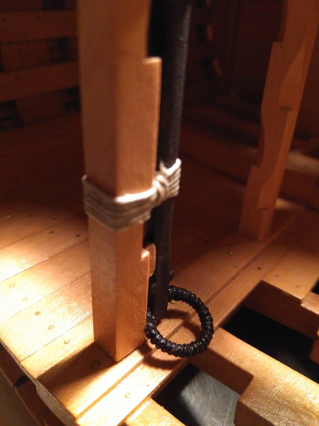

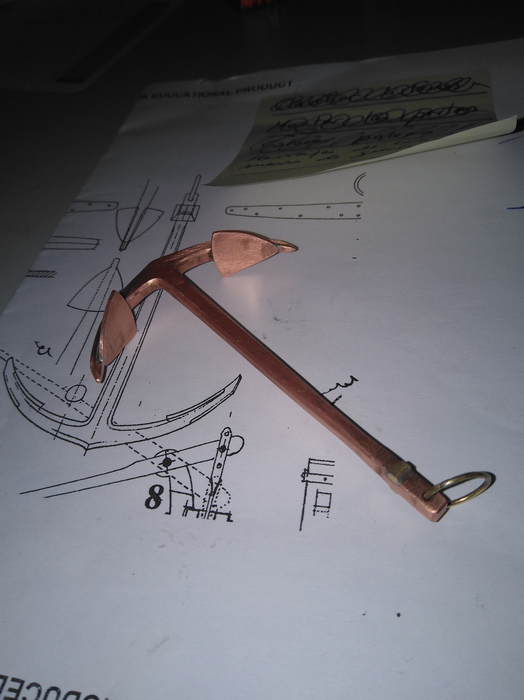

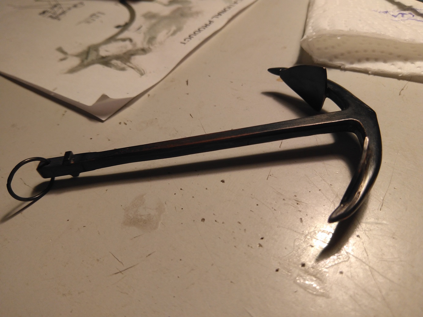

Pongo unas fotos de la construcción del ancla.
recorte en chapa de cobre de 4mm espesor
recorte de las palas en chapa de 1mm espesor
encolo las dos palas para limarlas a la vez y que salgan iguales
el ancla con las palas soldadas

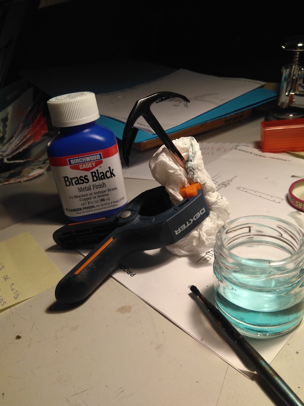

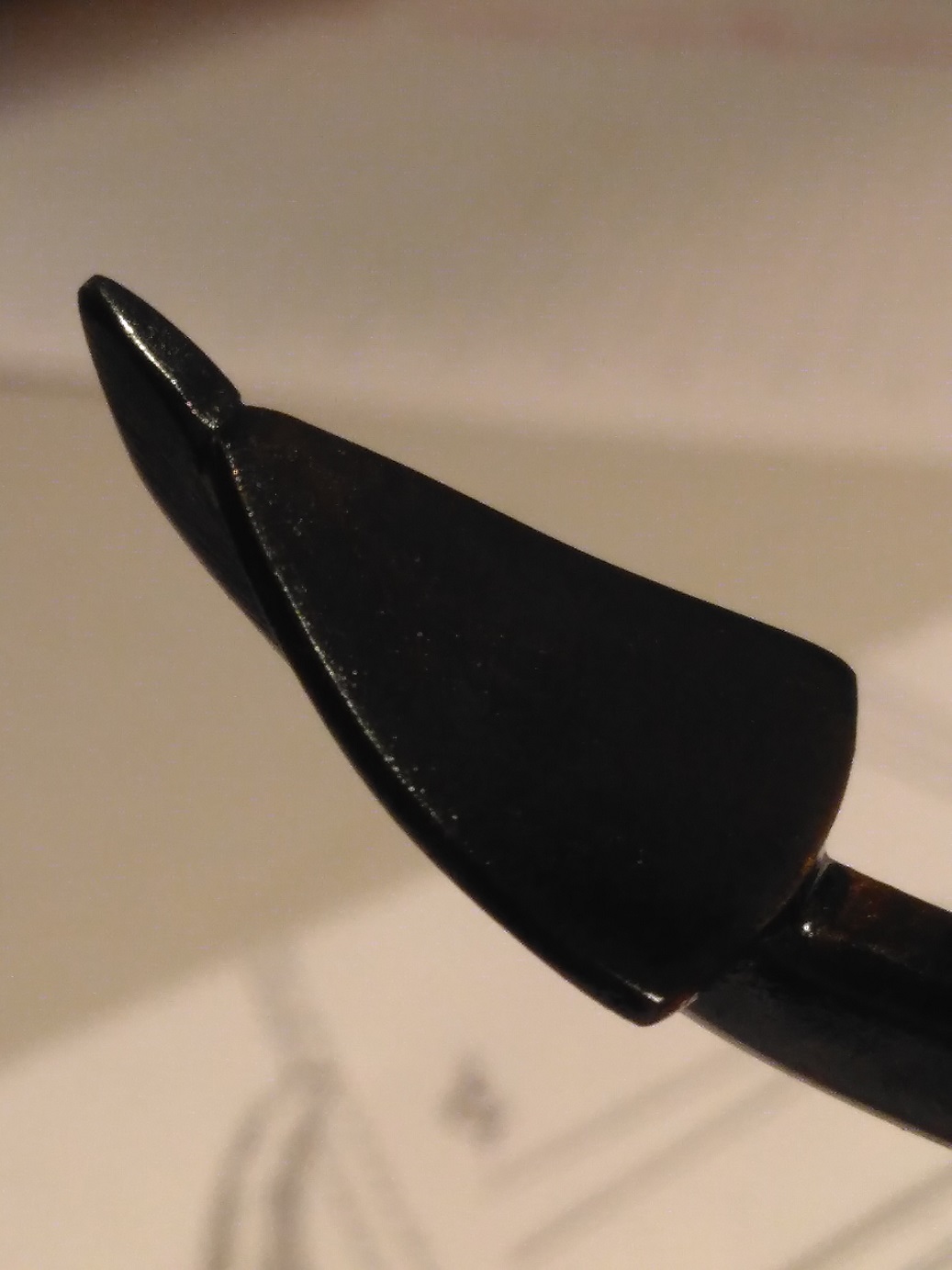

comienzo a pavonar
comienzo a pavonar
el ancla colocada en su sitio
saludos:
Edorta.

Buen trabajo

Hola a todos:
Lo primero es agradecer los ánimos que me dais con vuestros comentarios.
Y lo segundo quisiera saber si alguien conoce donde venden chapas de latón de
espesor medio grueso (entre 2 y 5 mm espesor), ya que el ancla lo hice de cobre
que conseguí en plan favor, pero me hubiera gustado hacerla de latón.
Gracias
saludos:
Edorta.

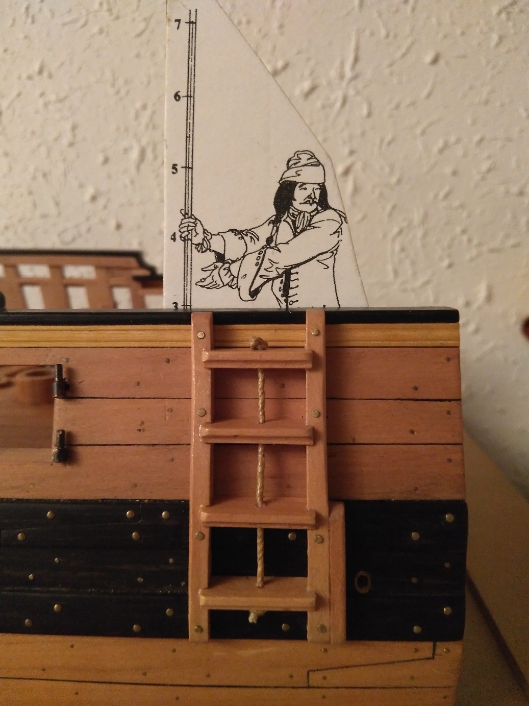

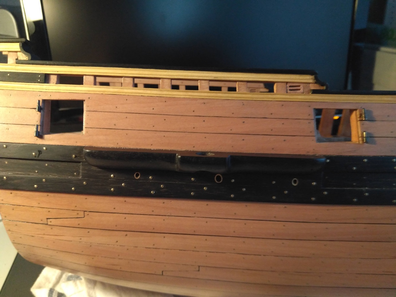

Hola a todos:

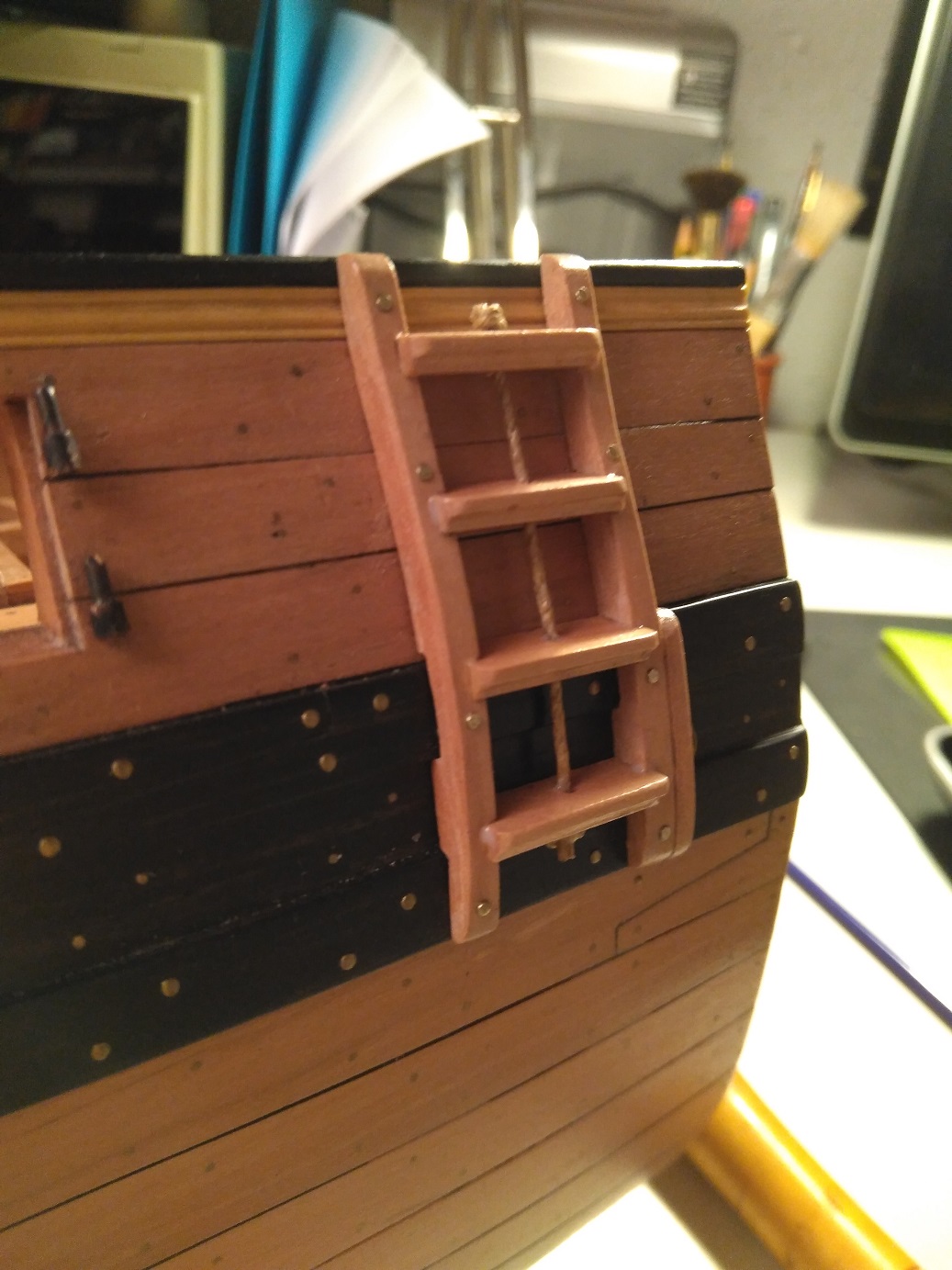

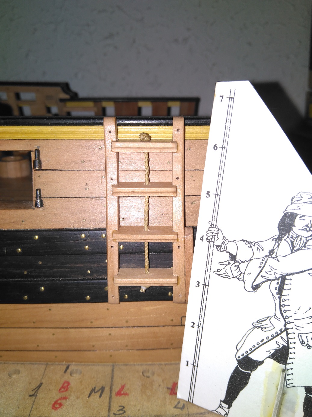

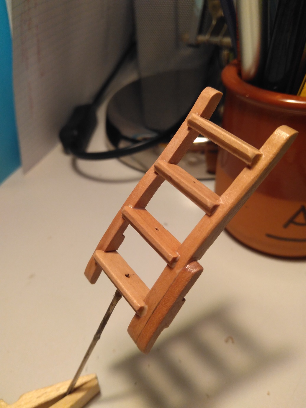

Ahora estoy con la escala de acceso en el costado del barco.

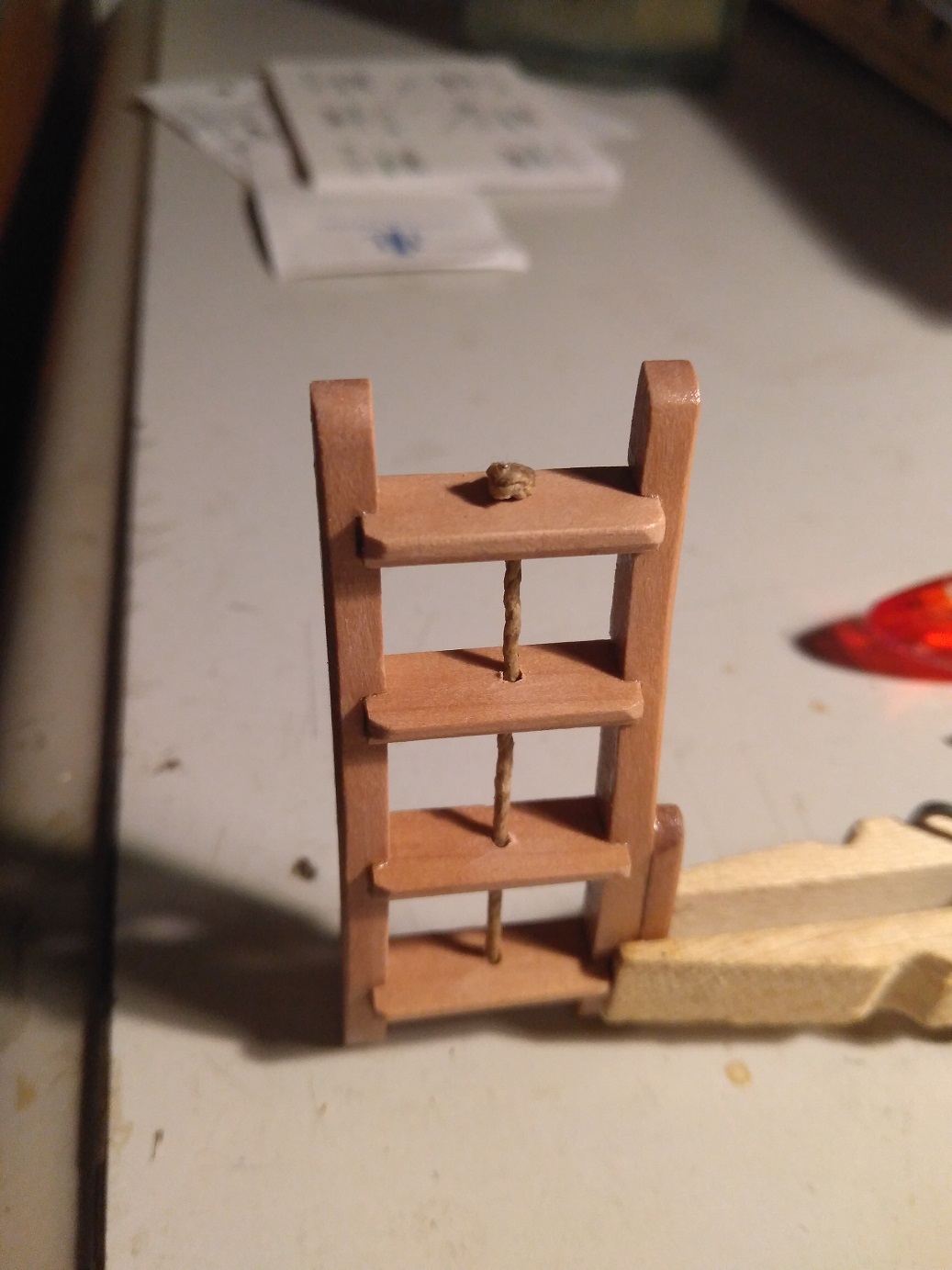

Pongo unas fotos del trabajo, todavía me falta fijarla
(de momento solo está presentada) y tengo que ajustarla al perfil
del costado, cosa que no veo muy fácil, pero algo haremos.
Por si le interesa a alguien, en los planos (vistas en alzado y vistas en planta)
no coincide la posición de la escala, en los alzados esta más cerca de la proa
que en las vistas en planta.
saludos:
Edorta.

Muy buen trabajo compañero, me gusta todo, sigue así...

Hola a todos:
Ya he colocado la escala.
Con los clavos ha cedido un poco y ha ido a su sitio ciñendose a la amura del navio.
saludos:

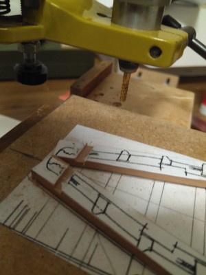

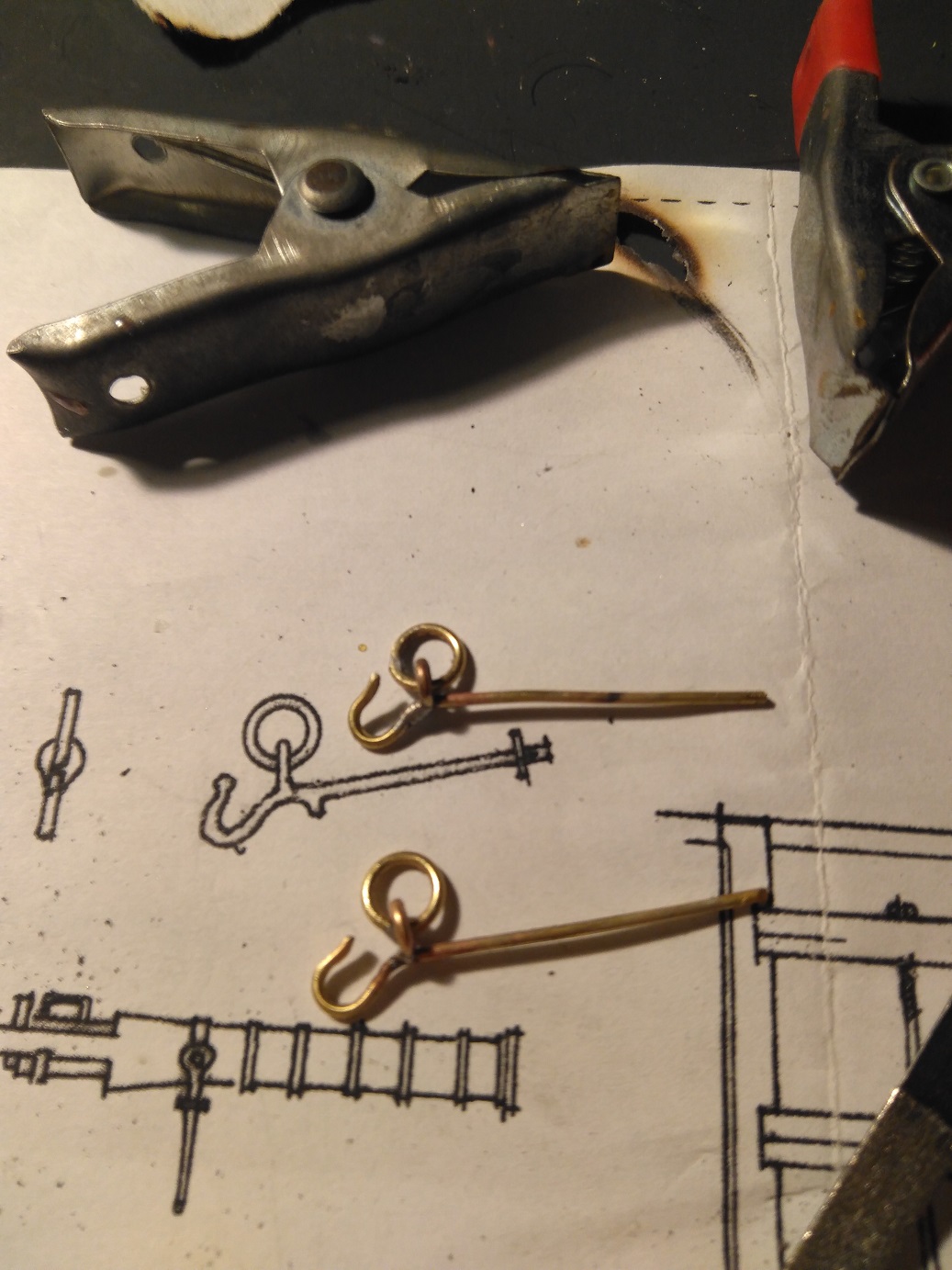

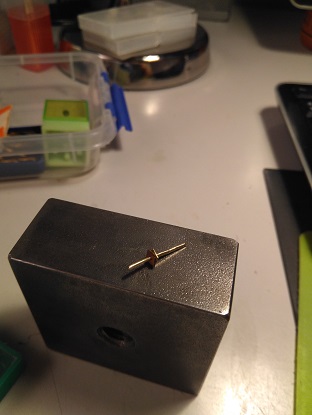

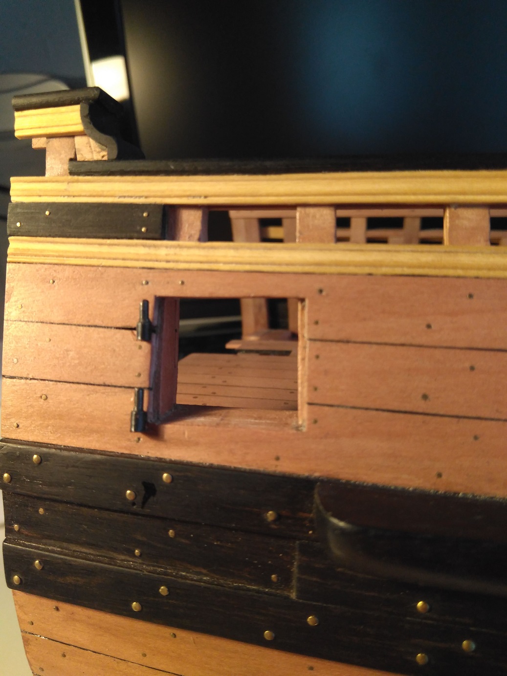

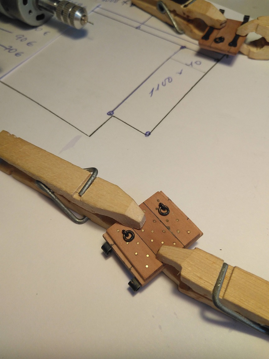

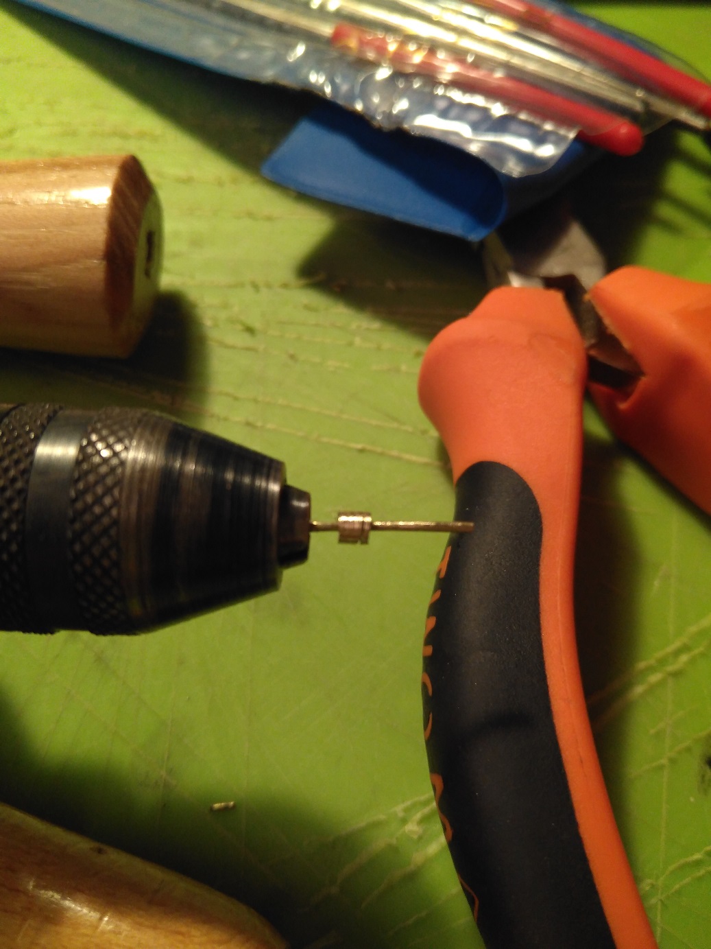

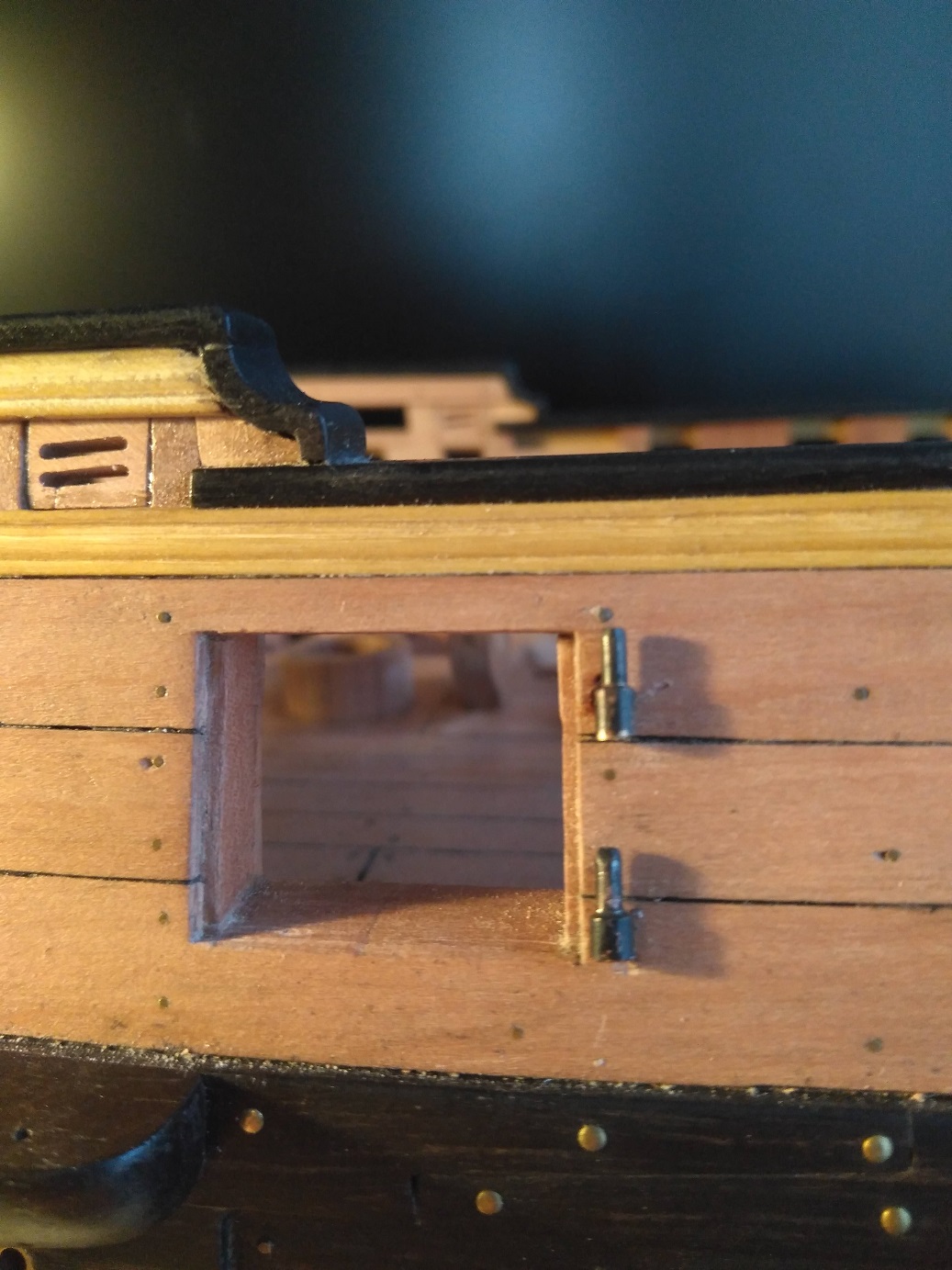

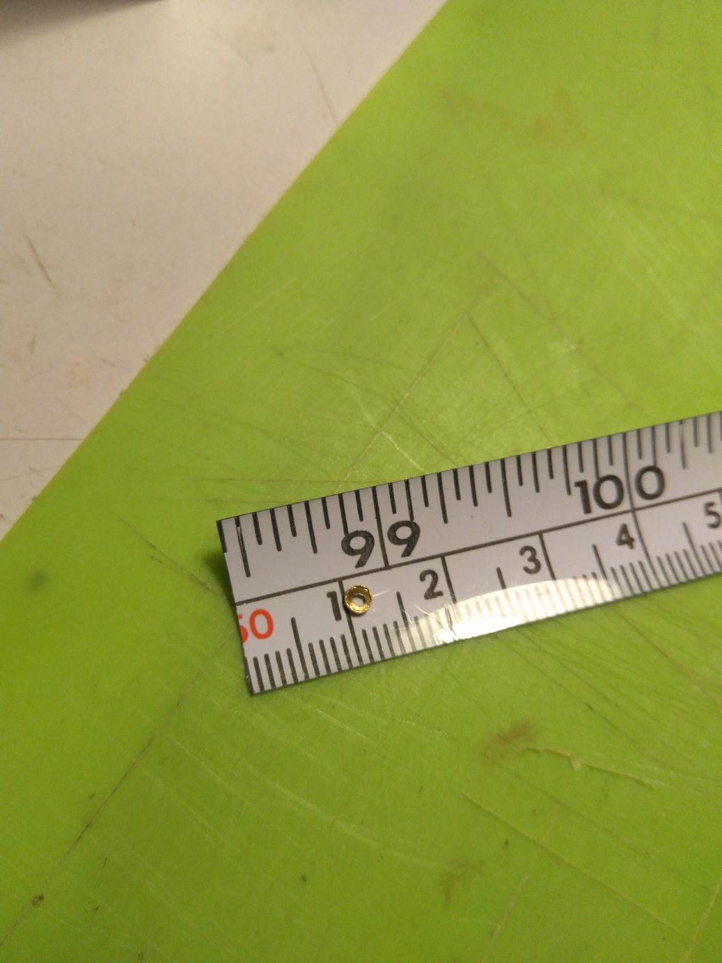

Hola a todos:

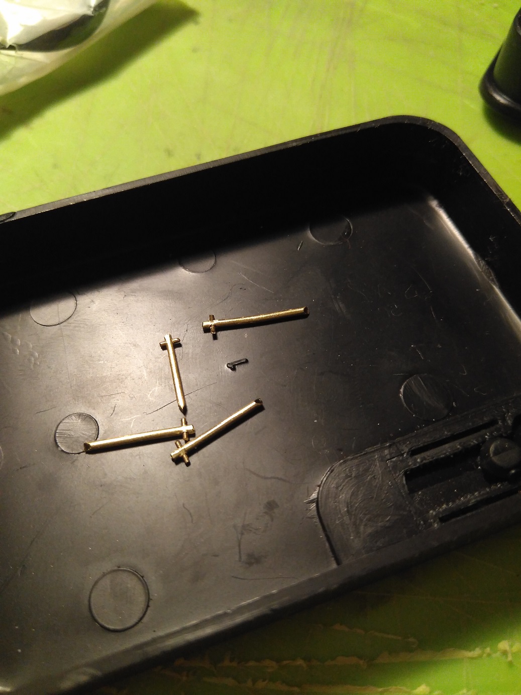

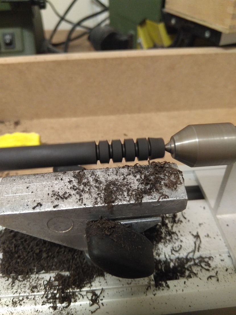

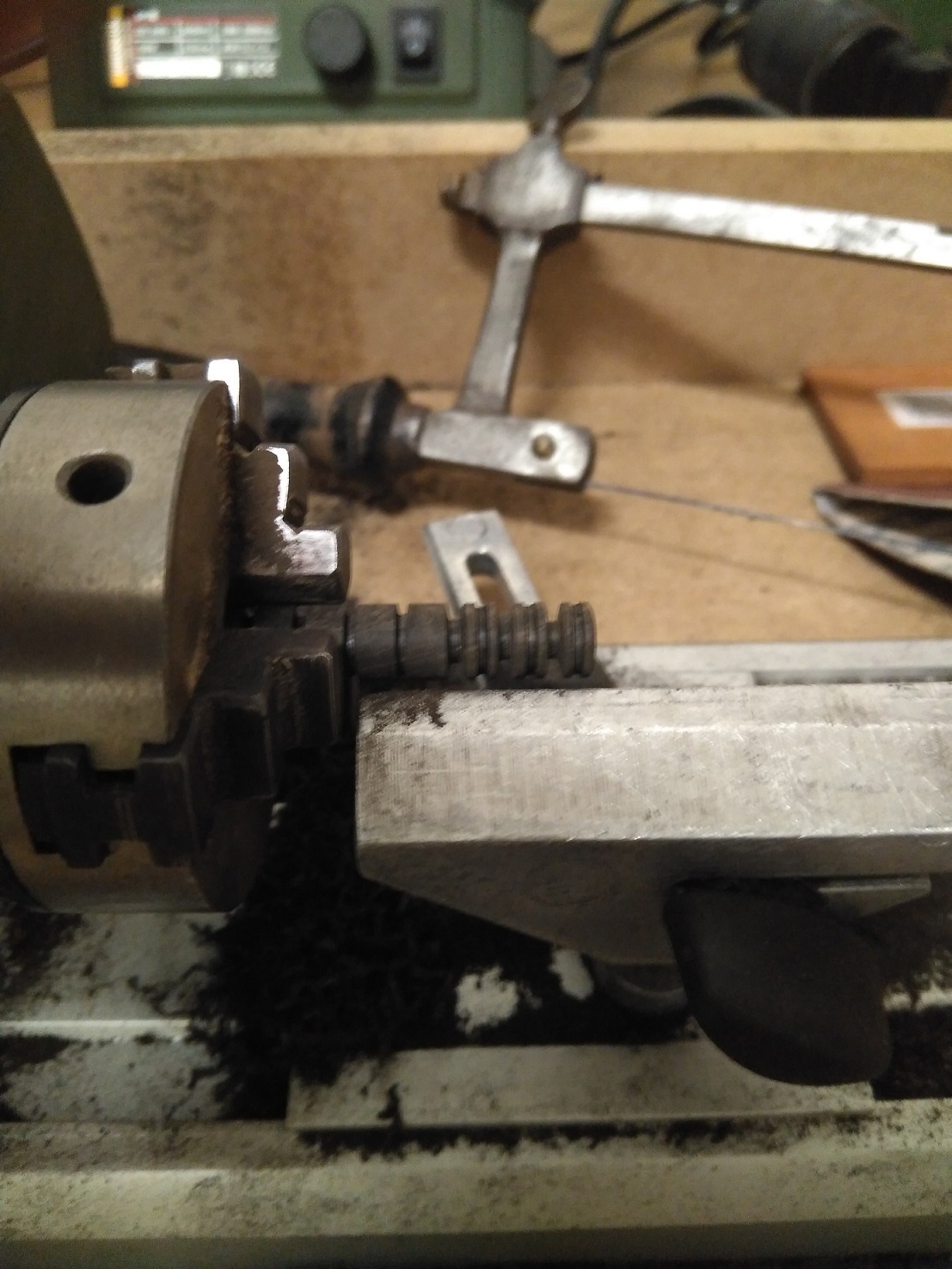

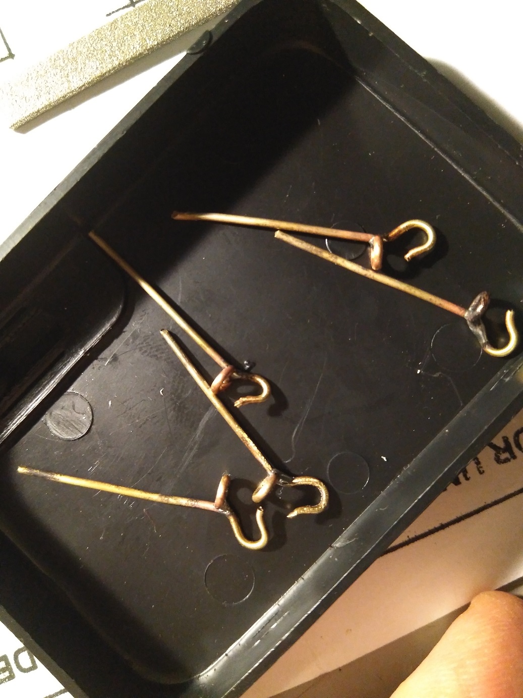

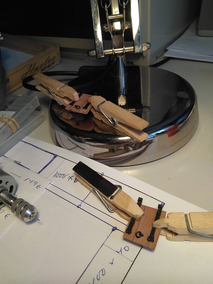

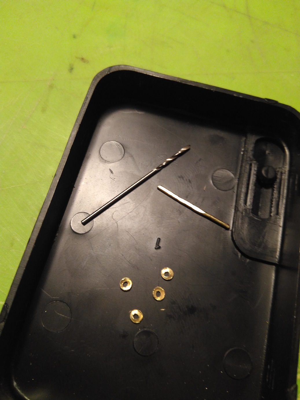

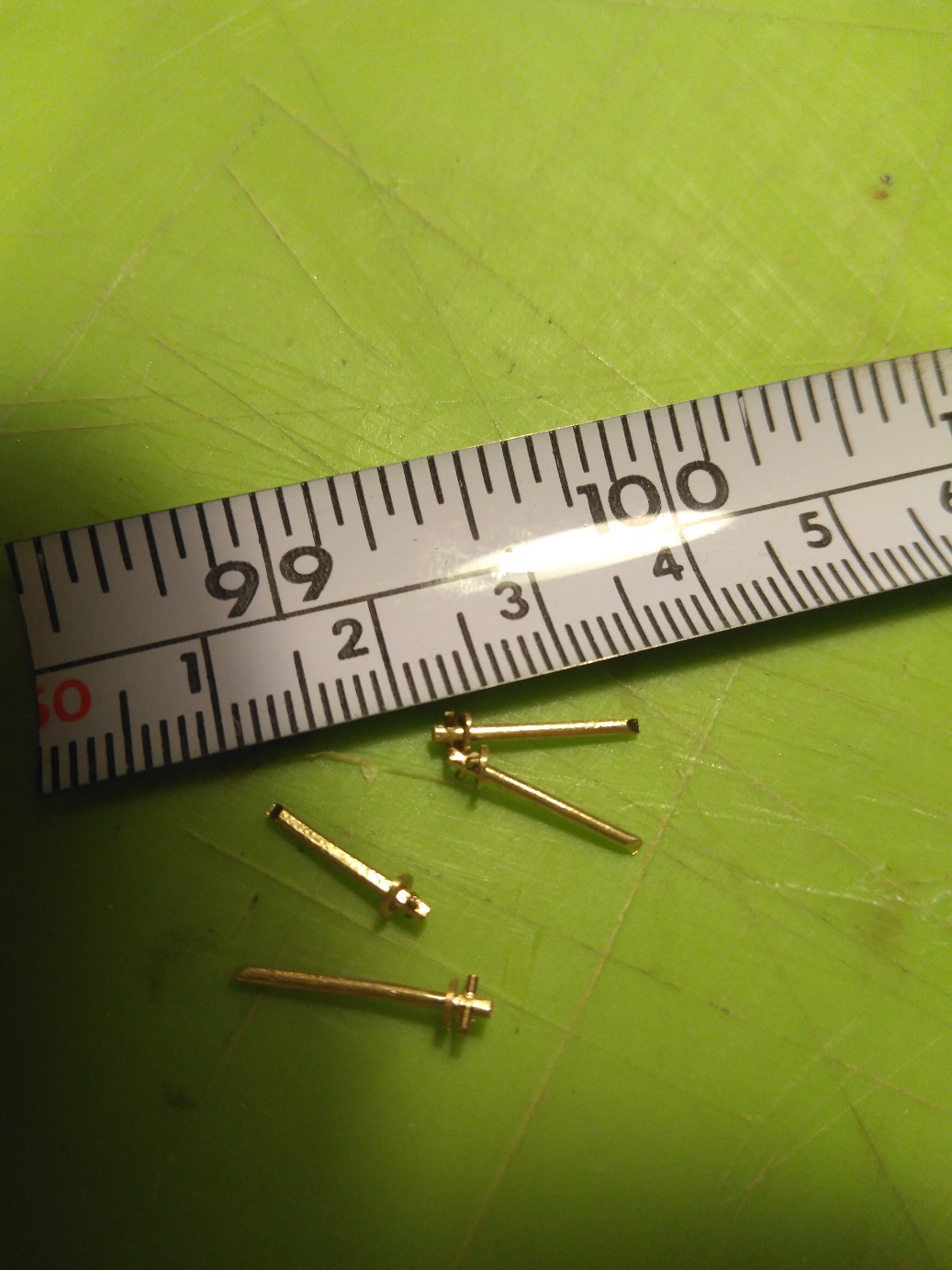

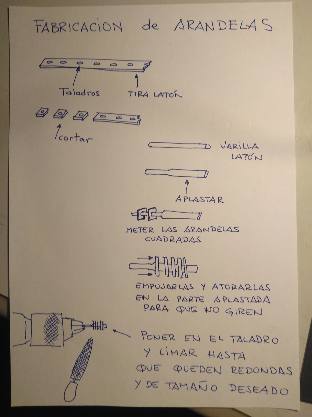

Pongo unas fotos de los ganchos que estoy fabricando para las portas y también
un detalle de la realización de arandelas para dichos ganchos.
saludos:
Edorta.

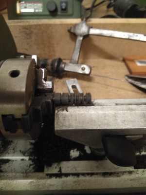

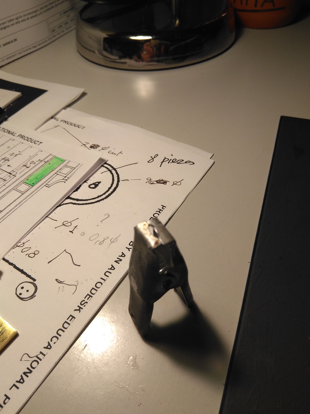

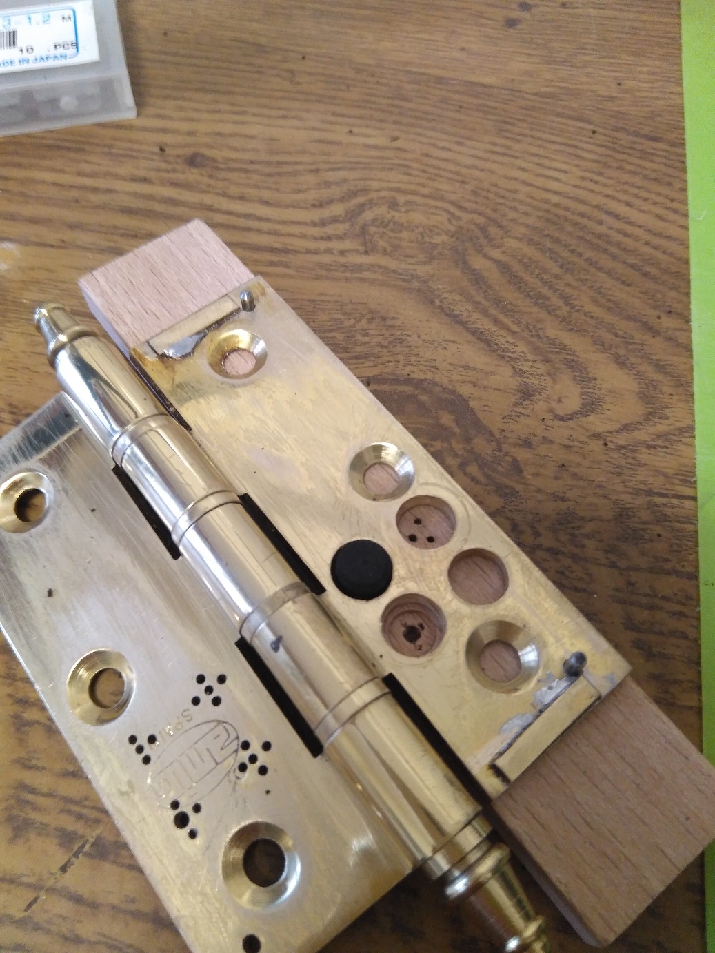

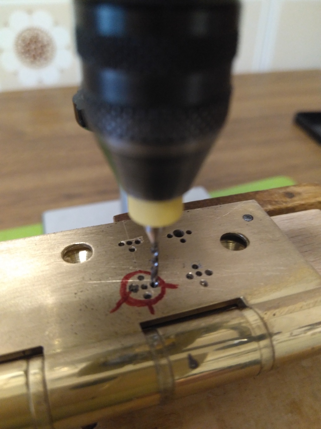

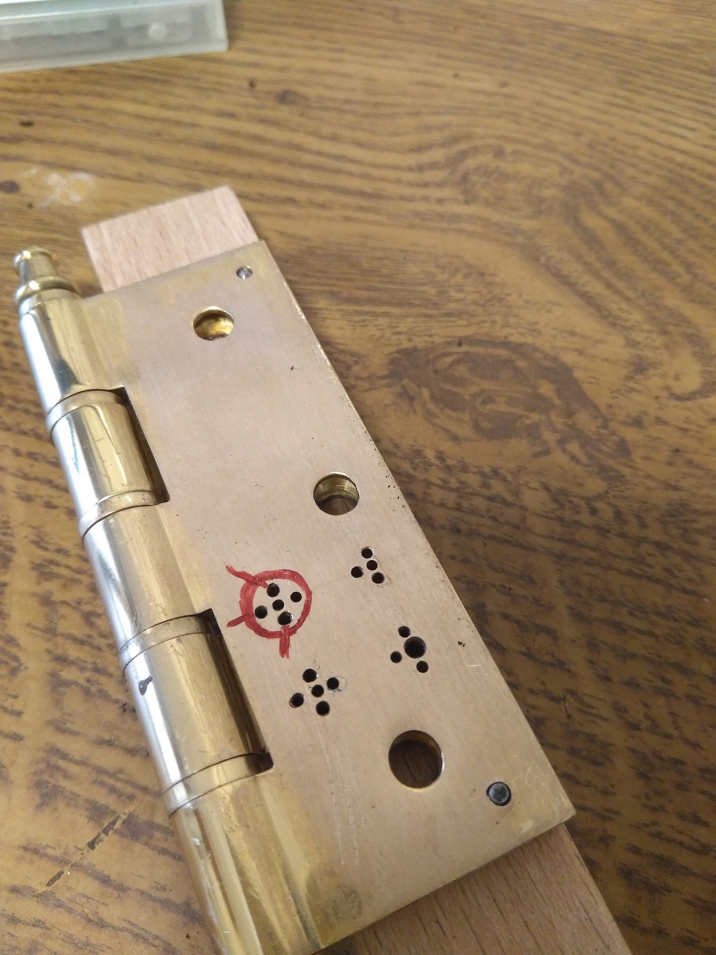

Hola a todos:

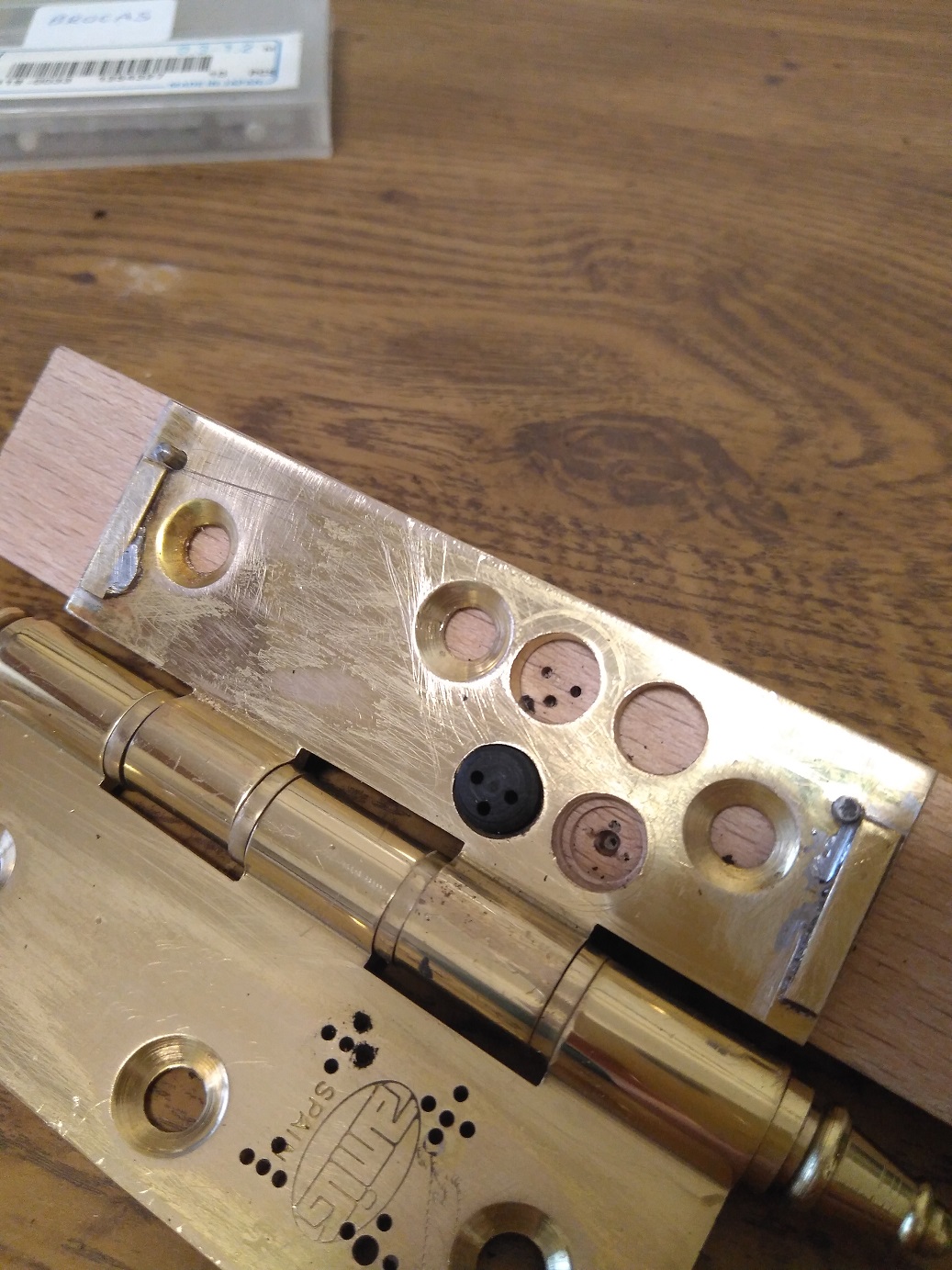

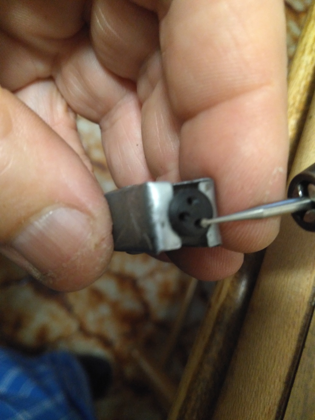

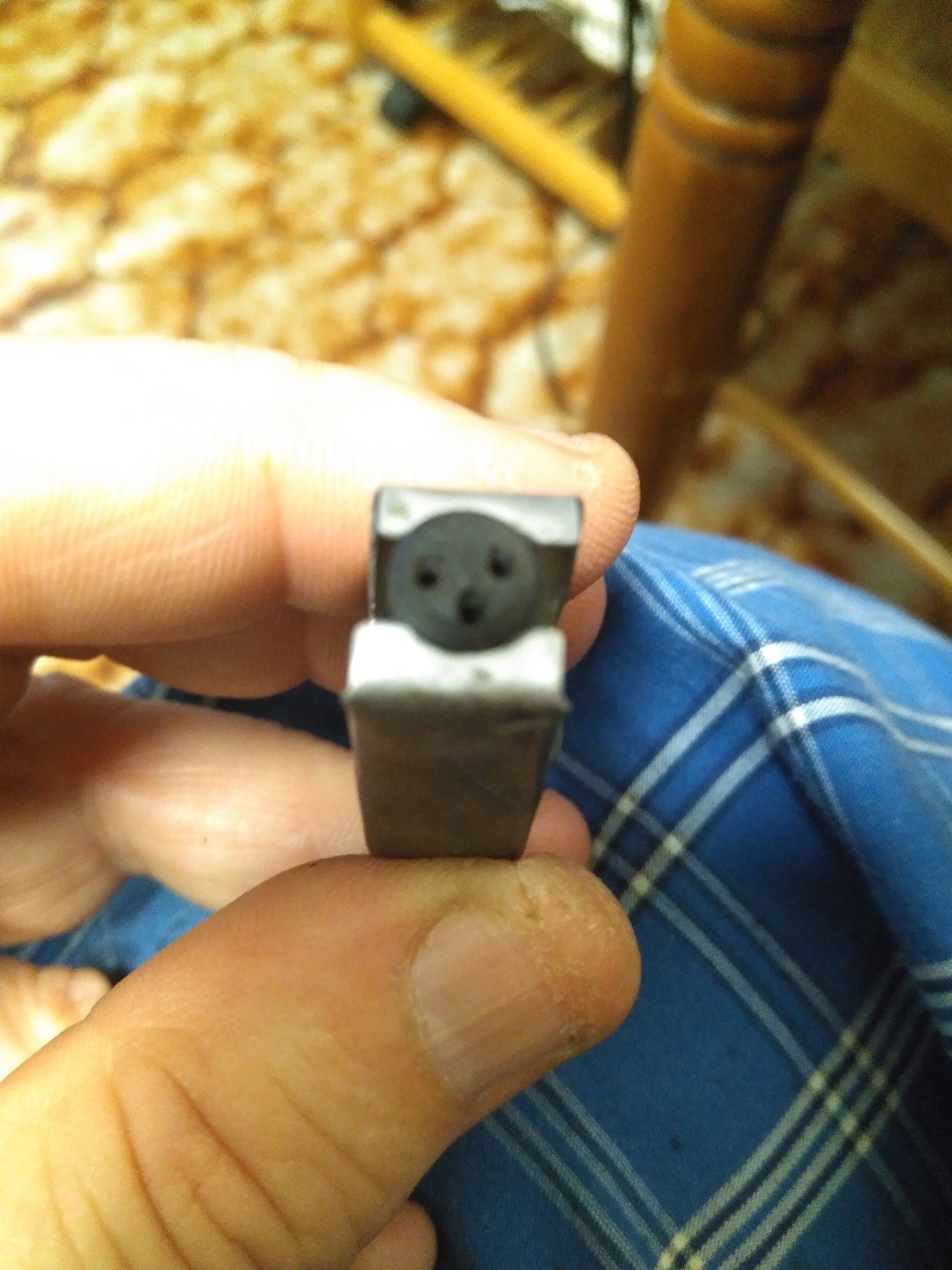

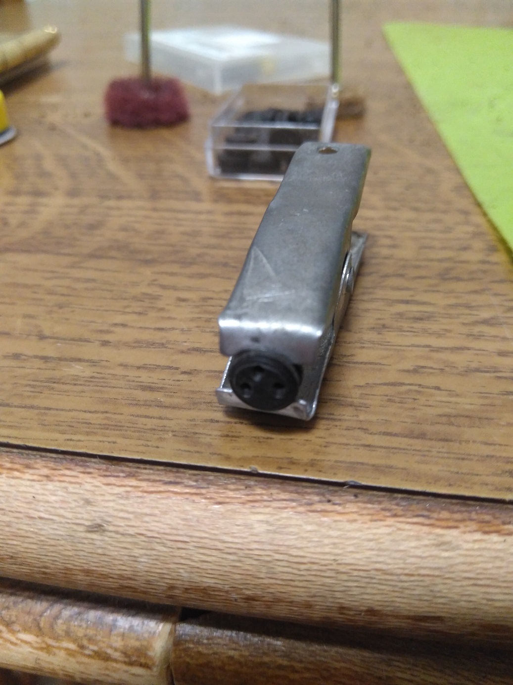

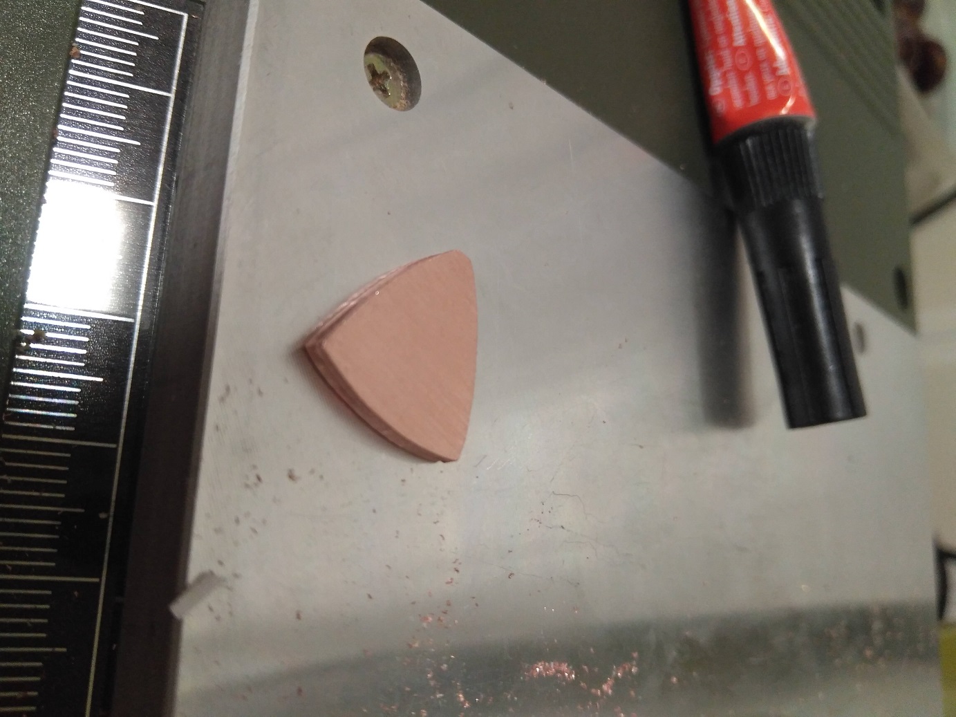

Ahora estoy haciendo las vigotas.
Pongo unas fotos del trabajo, el método es totalmente conocido y lo he copiado de otros
modelistas que han publicado en diversos medios.
Por si le interesa a alguien la bisagra la compré e Leroy Merlin por algo mas de 5 euros,
pero merece la pena porque es maciza de latón, con alas de 2.5mm de espesor.
( no entiendo que la bisagra de 80 x 60 x 2.5 de latón, con el peso y el trabajo que tiene cueste
5 y pico euros, y cualquier simple chapa de latón de 100 X 100 X 2 espesor cueste una fortuna
en internet. )
A las vigotas aun les falta una lijadita y pulido.
saludos:
Edorta.

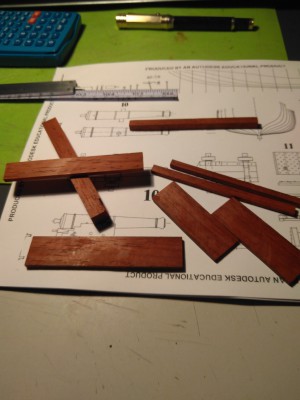

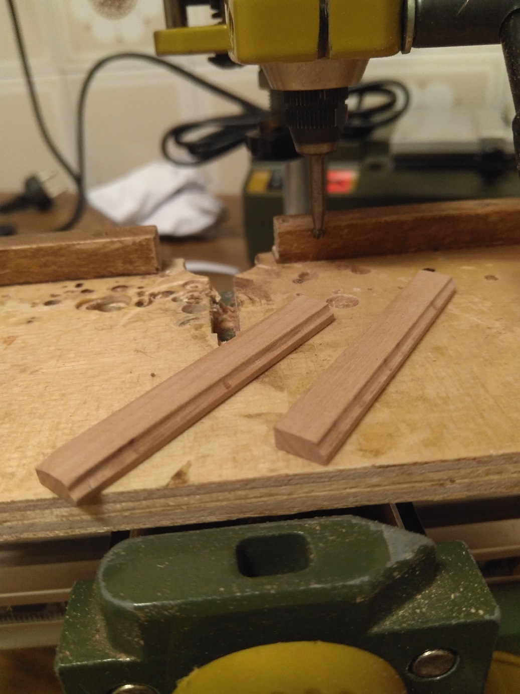

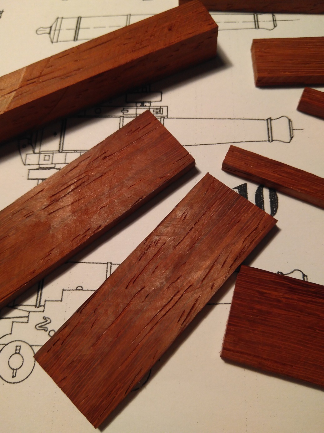

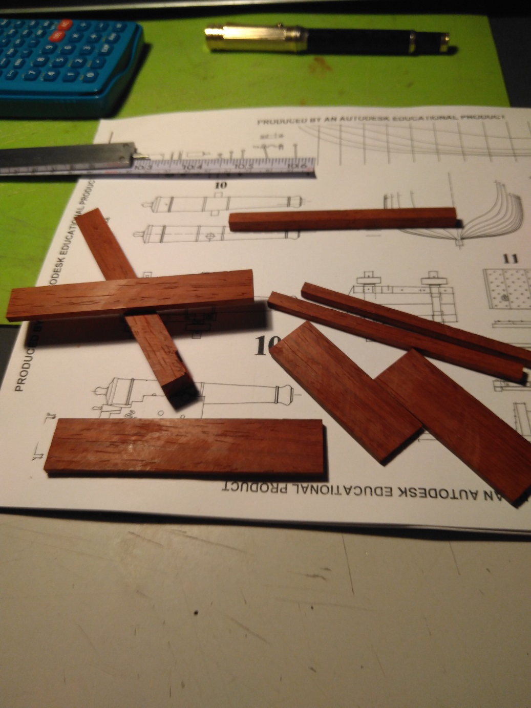

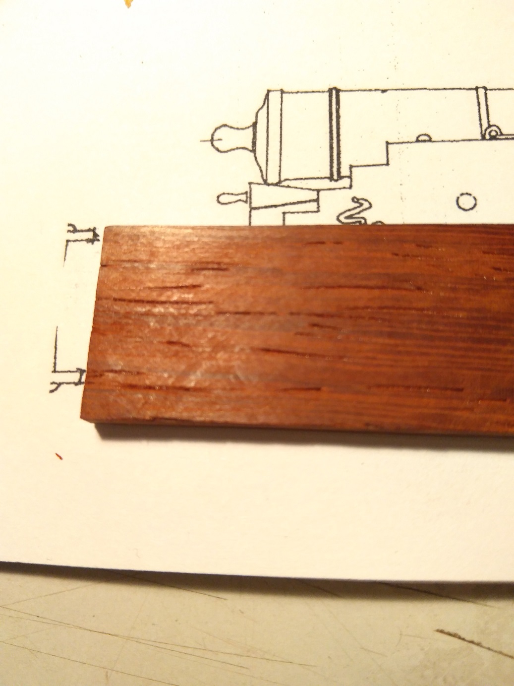

Hola a todos:
Estoy preparando unas tablitas para hacer las cureñas de los cañones, la madera es de color rojo
y pongo unas fotos por si alguien reconoce el tipo de madera, yo lo desconozco, es un trozo de
tabla que me regalaron y que había pertenecido al mostrador de una barra de bar y me gustaría
saber identificarla.
saludos:
