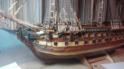

Re: San Juan Nepomuceno por Claudio José

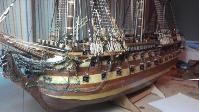

Vamos a ver, que os parece ahora.
He montado provisionalmente las dos anclas que tenía terminadas en un lateral, y creo que no han quedado mal. He procurado, siguiendo la indicación de Leopoldo, que los cepos queden paralelos entre si, y sobre todo, que no obstaculicen la boca de los cañones.
Ahora, toca montar las dos correspondientes al otro lado, y ya emprender con las velas...
Saludos cordiales.
Claudio J.
Saludos cordiales.
Claudio J.
- Mensajes: 5955
Pues te ha quedado bien. Es difícil encajar las anclas y que abran las portas.
Si acaso yo creo que los cables no deberían colgar tanto sobre todo el de el ancla de popa.
Suerte con las velas, si las pones formando un ángulo de 45º con el eje del barco te quedará más marinero y necesitará una vitrina menos ancha.
Buenos días Claudio,
Así con las 4 anclas queda mucho más "aparente". Está genial.
Coincido con Leopoldo en que el cable del ancla de popa está un poco colgandero, además yo les daría con cera o incluso betún de judea para darles un aspecto un poco más usado y "guarreado", pero eso va según los gustos.
Un placer a la vista.
Jaime
Jaime

Buenos días, Leopoldo y Jaime, y demás foreros:
Tomo en cuenta vuestros comentarios, y de hecho, anoche ya acorté los dos cables, y deshice la "herejía" que había hecho al pasar los cables por debajo del aparejo del bauprés. Ahora tendré en cuenta lo de darle un poco de betún de Judea, que permitirá, además, darle una "caida" mas natural. Cuando tenga colocadas las otras dos anclas y fijadas todas en su sitio, enviaré fotos.
Por cierto... pronto comenzaré con las velas, y ya tengo bastante claro el proceso de confección, pero tengo dudas en cuanto al modo de darles volumen. No me termina de gustar lo del alambre en las costuras, y creo recordar algo sobre darles una mano de barniz al agua diluido, y luego, con un secador de pelo, darle la forma en caliente, y despues enfriar con aire frio???...
Acudo a los Maestros, por si me pueden orientar al respecto. Muchas gracias anticipadas.

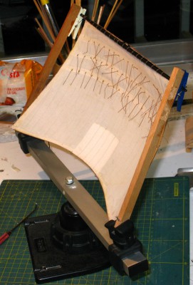

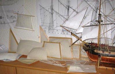

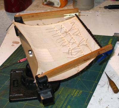

- Mensajes: 5955

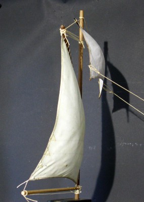

Hola, yo estoy de lleno en lo de la forma de las velas pero aún no he terminado ninguna que pase el control de calidad. Si lo logro y te interesa ya te diré cómo.
José Rodríguez escribió un hilo de cómo lo hace él. Yo creo que casi no le da bolso pero quizás te pueda valer.
Tan importante como el bolso es orientarlas correctamente y poner un conjunto que sea coherente con alguna situación de viento y rumbo. Se ven demasiados modelos con las velas redondas a escuadra como para navegar en popa y las velas de cuchillo cazadas al centro como si el viento viniera exactamente en sentido contrario . Eso si se quiere dar un efecto realista, si no, vale todo.
En cuanto al tinte, realmente eran muy claras, casi blancas, un color beige muy muy claro.
Te pongo una foto de una de mis múltiples pruebas, pienso dejarlas mejor.
Si vas a utilizar las velas del kit en mi opinión el método de José Rodríguez es adecuado y no esperes darles más que un poquitín de bolso.

Yo también estoy metido en un infierno de anclas...
Claudio José, te pido disculpas por la pregunta que hago más abajo, pero aprovecho tu hilo ya que va de anclas
El cabo del ancla del Nepomuceno, efectivamente quedaría mejor un poco más tenso
Nada más sencillo que con un punzón, empujarlo dentro del escobén, con una gotita de cola blanca.

Hola Claudio José
Un último comentario. Supongo que lo has puesto simplemente para ver como queda, pero por si acaso, el cepo del ancla, ponlo por detrás del serviola.
Alejandro Y.
Alejandro Y.

Alejandro, gracias por la indicación de pasar el cepo del ancla por detrás del serviola, no había caido en el detalle...Ya lo he rectificado. Entre todos, acabaremos bien el S.J.N.

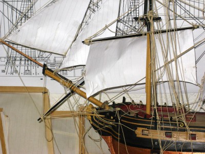

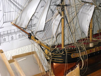

- Mensajes: 5955
Hola Claudio José. Buenas preguntas, ya me gustaría saber contesta bien a todas.
Yo llevo mes y medio con dar forma a las velas, ya me conformo con lo que sale, puedes juzgar por las fotos.
También me he tirado un buen rato montando un aparejo en borrador y estudiándolo, pero creo que será mejor que te eche una mano alguno de los foreros que han acabado ya ese modelo, de todas formas si quieres saber cómo pienso montar yo, lo puse en el hilo de la Descubierta. Y si puedo aclararte algo me dices.
En cuanto a la cebadera y sobrecebadera si representas el barco en ceñida como parece ser tu intención, irían ambas velas aferradas y sus vergas braceadas con el penol de barlovento hacia abajo y hacia proa para tensar el nervio de los foques, que en ceñida tienen una función importante y necesitan tensión en el grátil.
De paso esa colocación te permite colcocar los foques abiertos respecto del eje, pasando las escotas de sotavento por el penol de las vergas de cebadera y sobrecebadera ( o por sus brazas) . De otra forma los foques cuelgan en el eje del navío lo que no es muy real.
El orden de montaje tiene una cosa segura, lo primero de todo es la trinca del bauprés. Y no olvidar que los foques tienen que ir envergados en su estay o en su nervio antes de colocar el mismo.
Si representas en ceñida, o de cualquier rumbo que no sea exactamente en popa te encuentras con que hay un costado de barlovento y otro de sotavento, hay disimetría, las maniobras van a ser más fáciles de poner desde el costado de barlovento puesto que el de sotavento estará más ocupado por las velas.
Concretamente, a sotavento hay que hacer los flechastes antes empezar a poner velas, pero a barlovento puedes y debes esperar a tener velas puestas y mucha maniobra colocada.
Si no me explico bien me dices.
