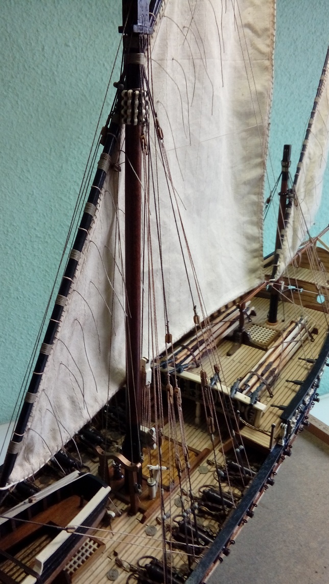

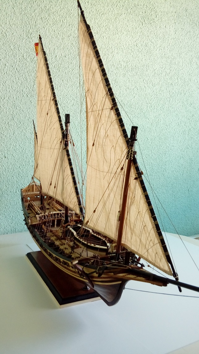

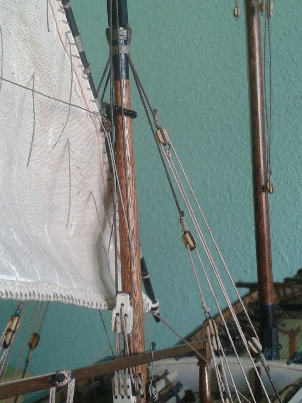

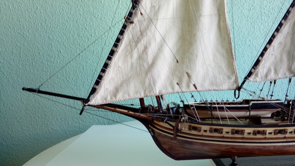

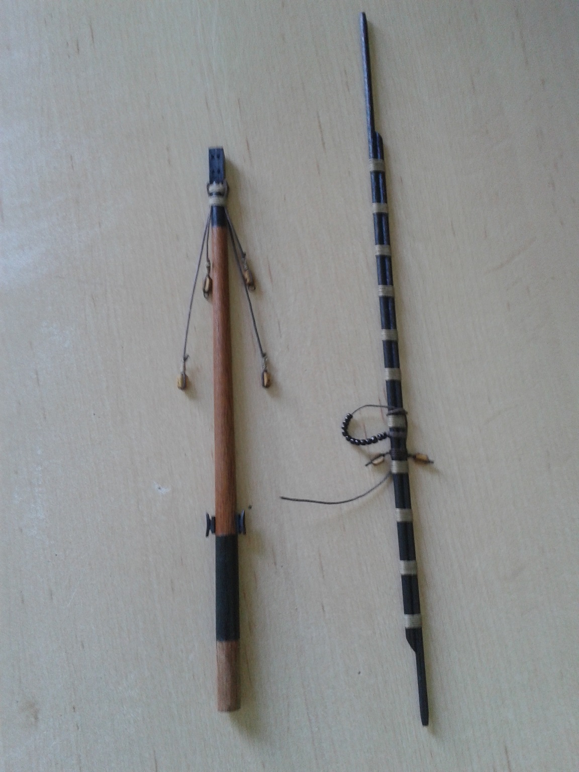

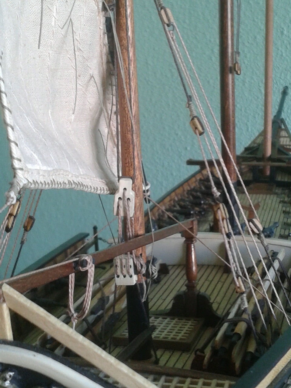

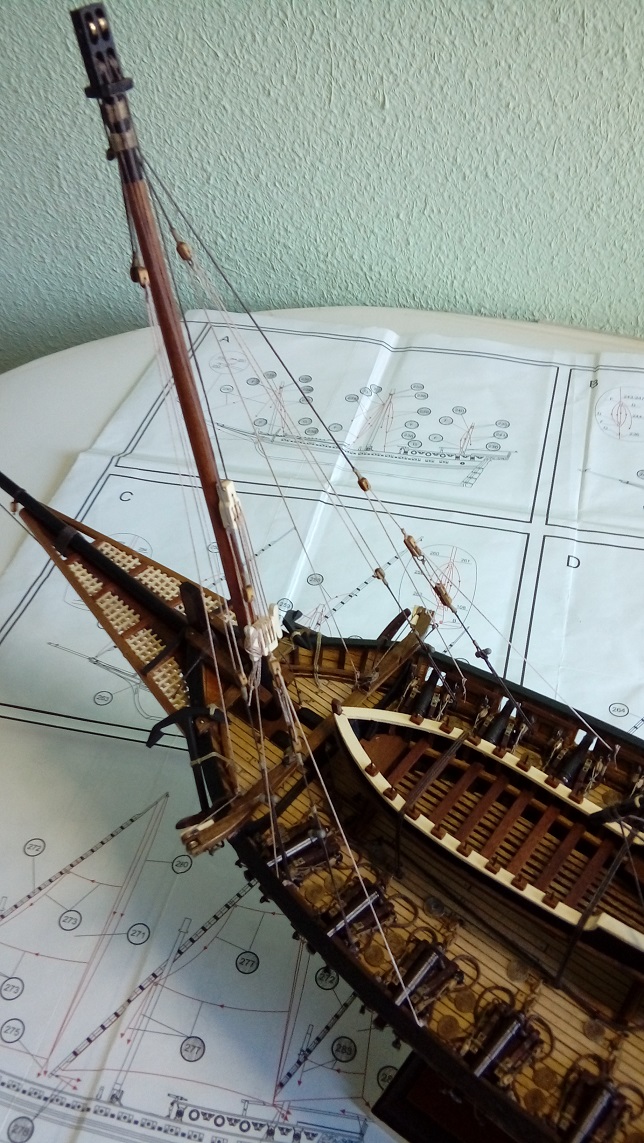

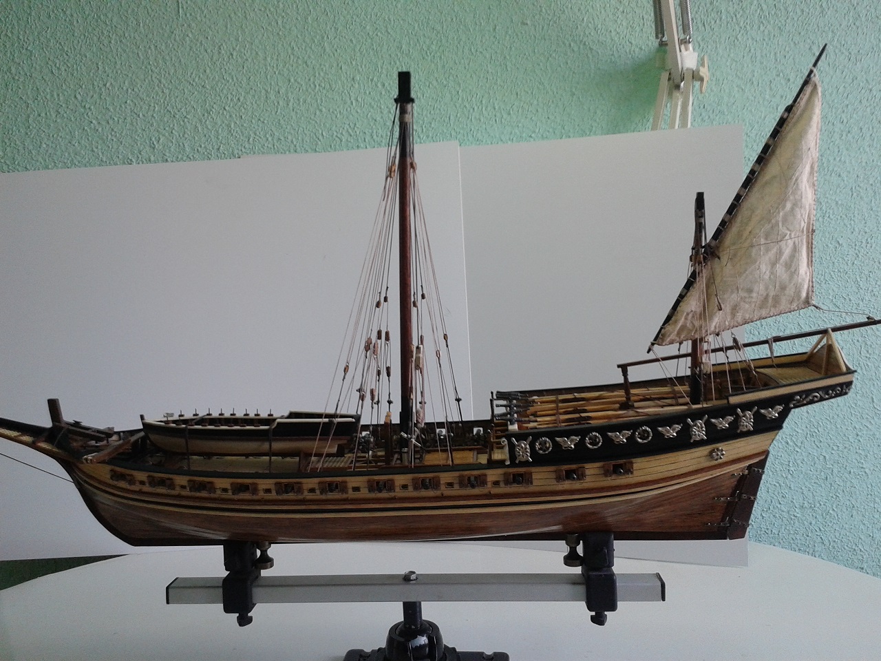

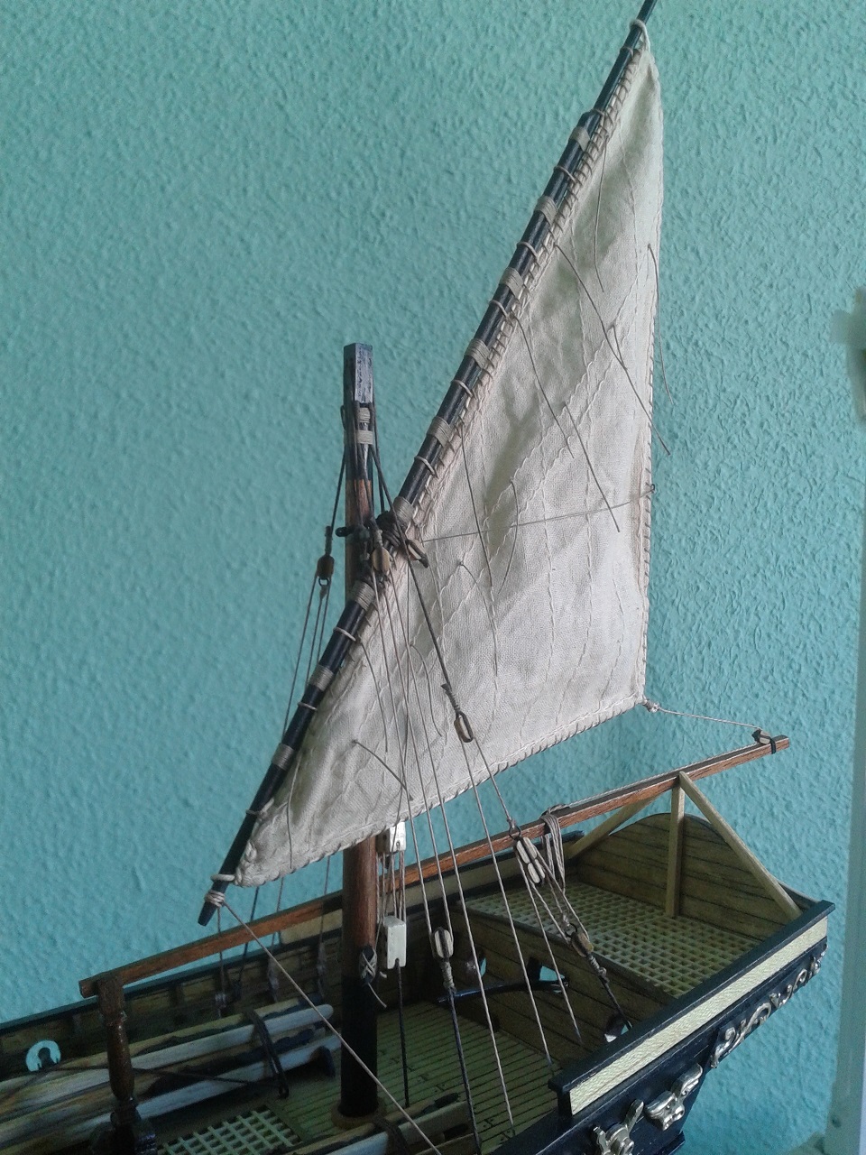

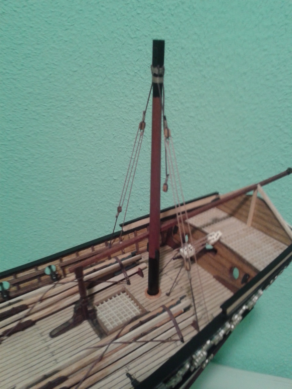

Hola a todos.

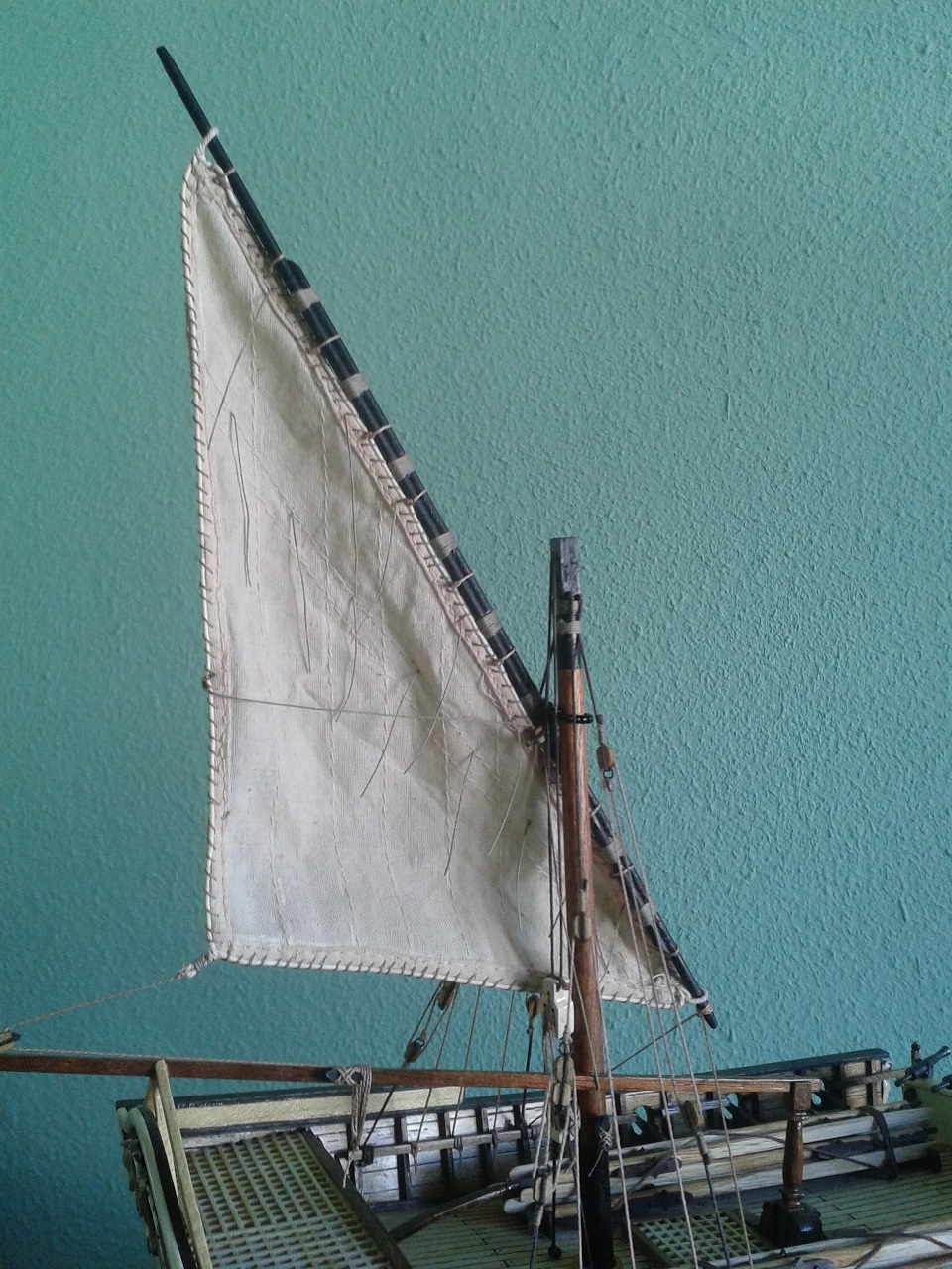

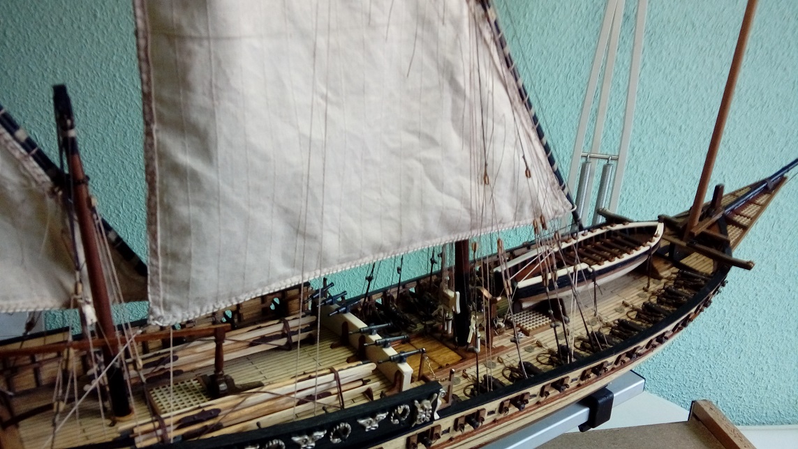

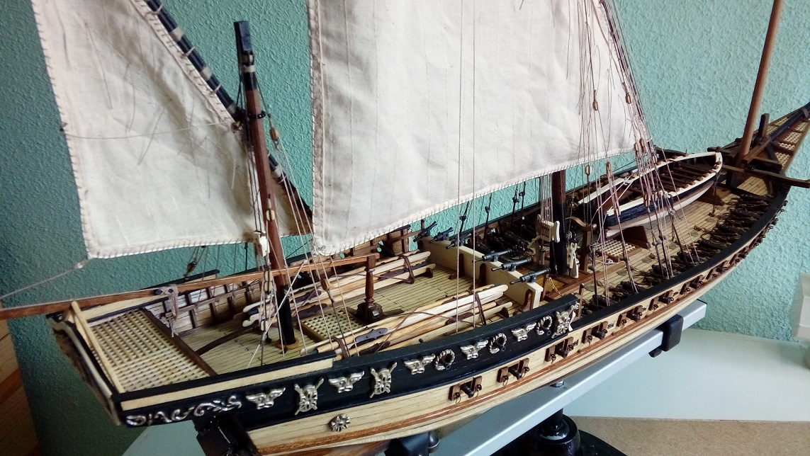

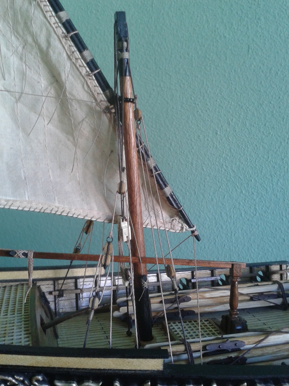

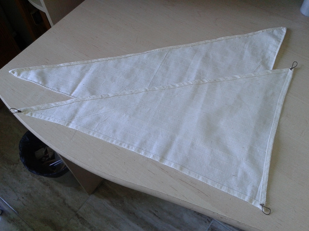

Os muestro los últimos avances, como dije el jabeque va mas avanzado, el retraso lo llevo con el foro; aquí os muestro la colocación del palo mesana.

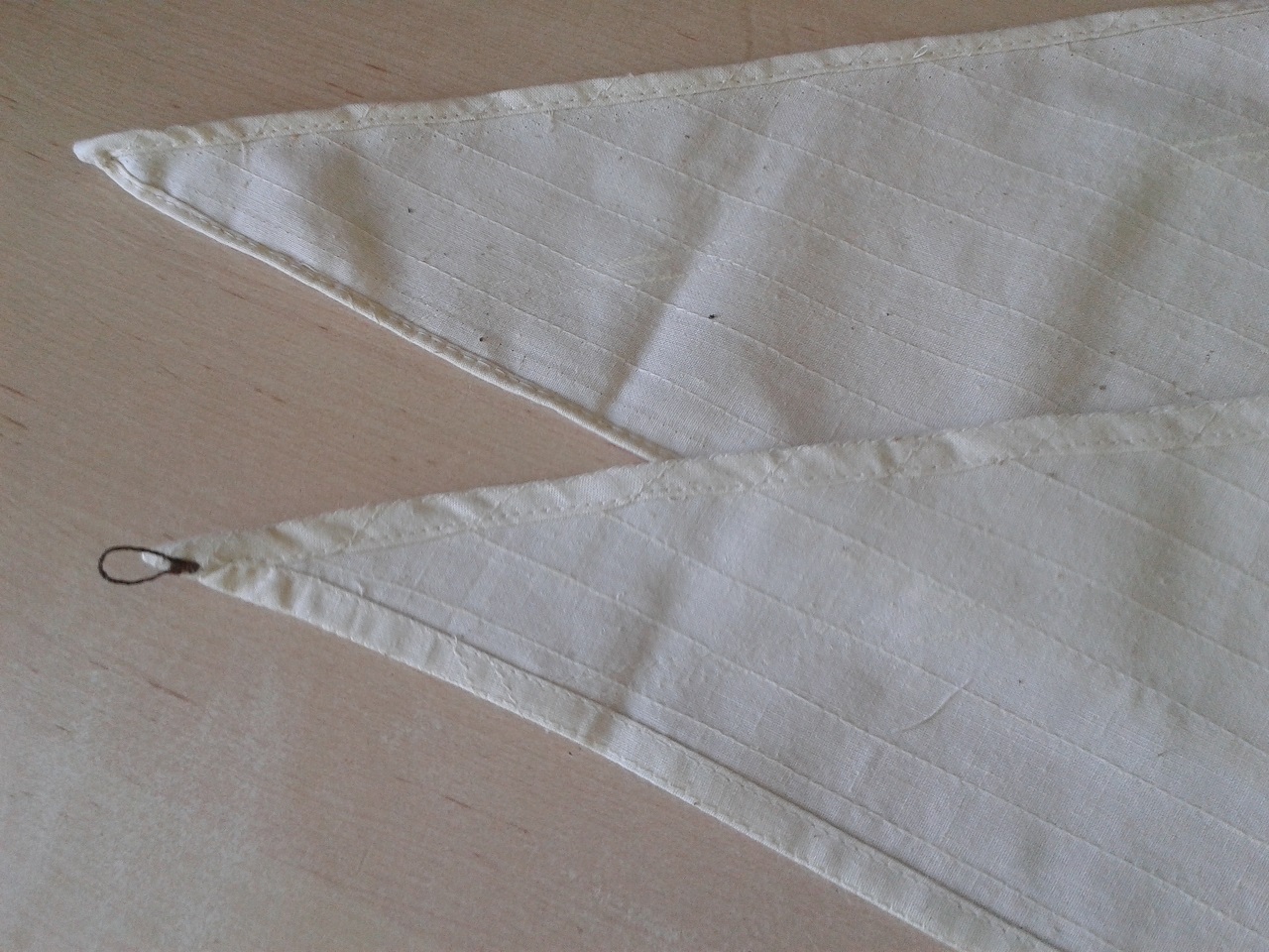

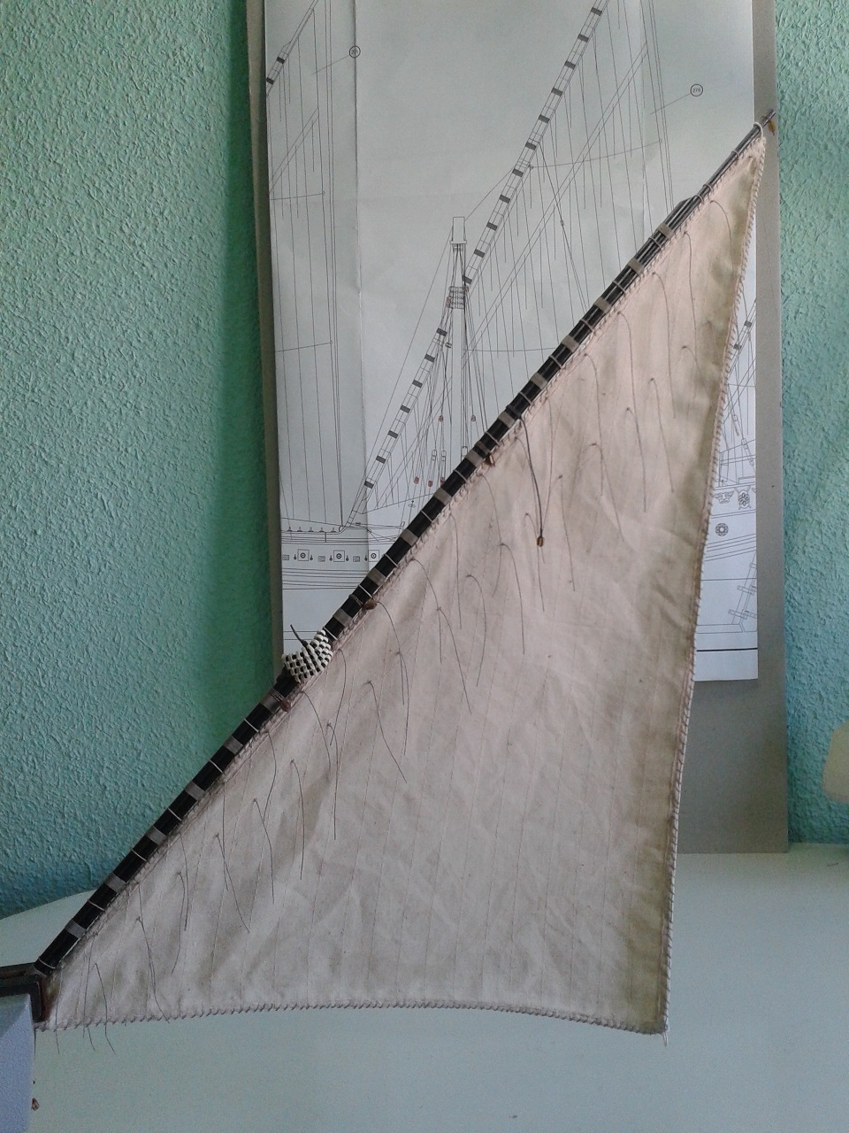

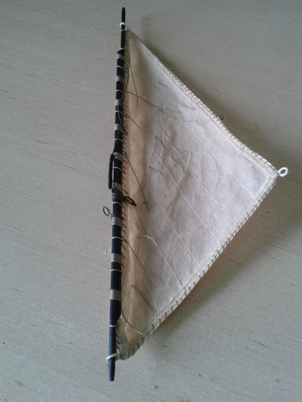

Las velas, como siempre en estos kits traen una doblez exagerada, así que he de decir que la almiranta tomó el mando en esta ocasión y las hizo un arreglo así como cosió un cabo alrededor con lo que mejoraron bastante.
Van fotos y a ver si sigue gustando...

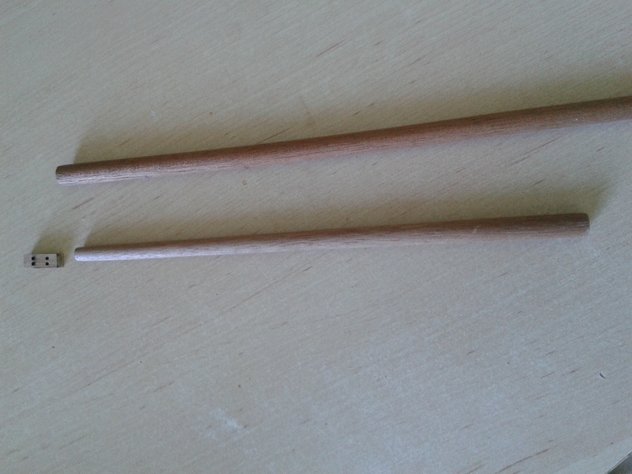

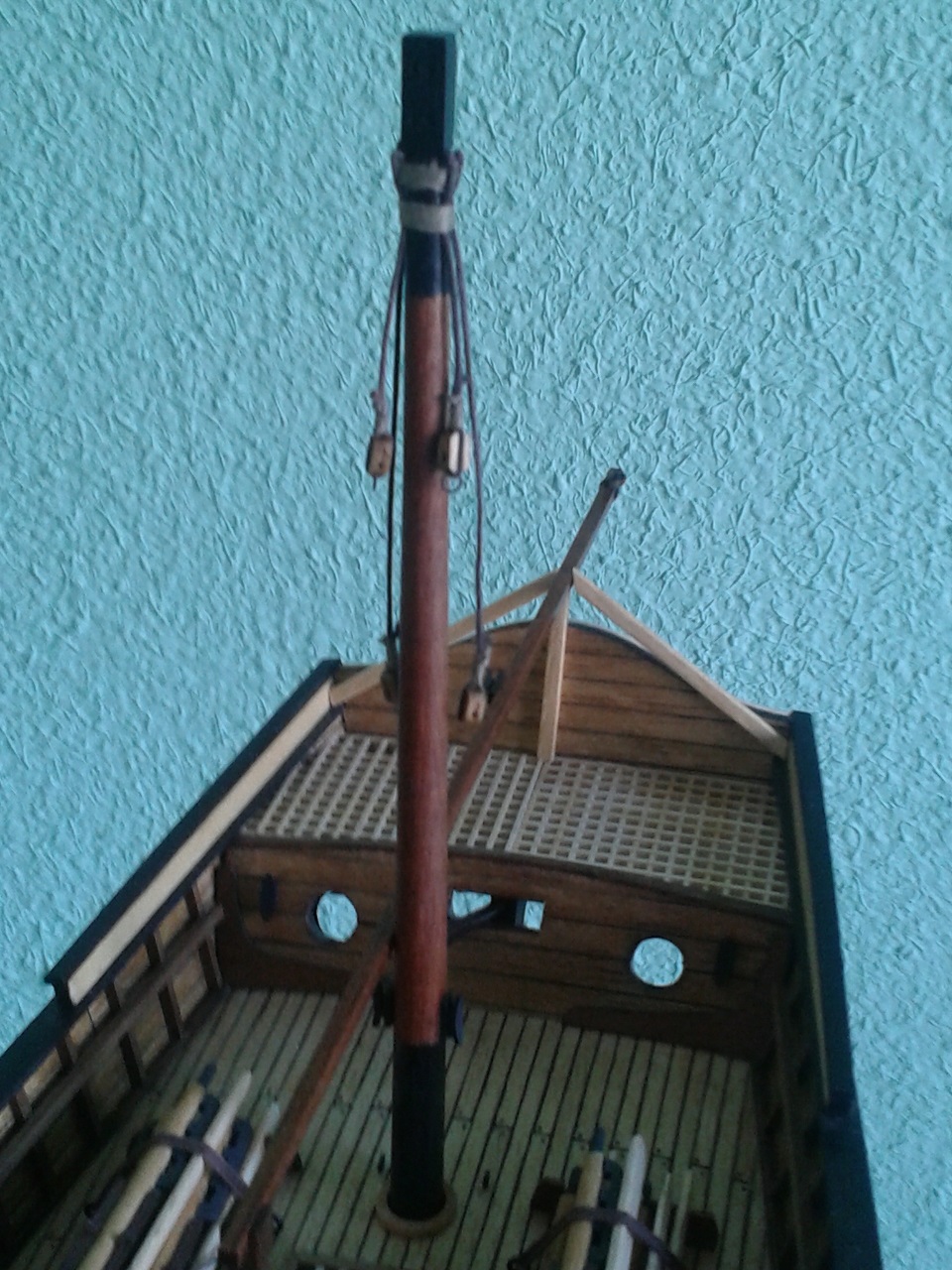

Palo de mesana
Palo de mesana
Vergas
Vergas
Terminados
Terminados
Colocado con los brazalotes de los obenques
Obenques y cuadernal triple

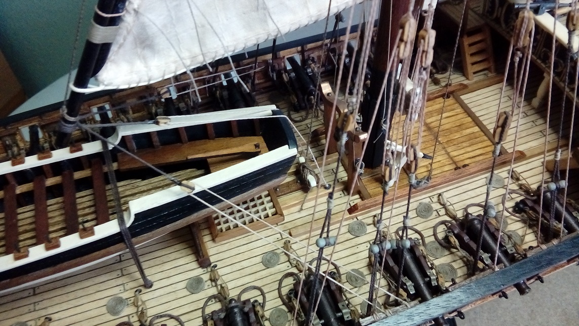

Las velas antes y después del arreglo

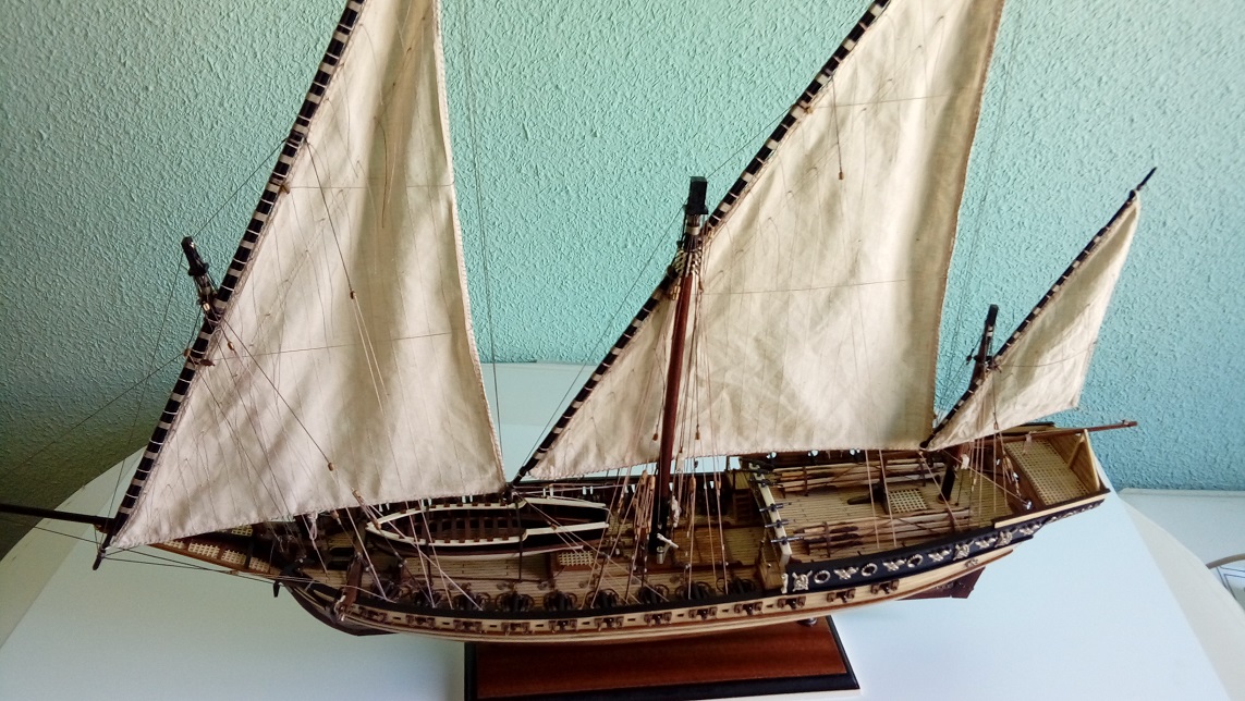

Las vergas con la vela
Ya instalada
Ya instalada

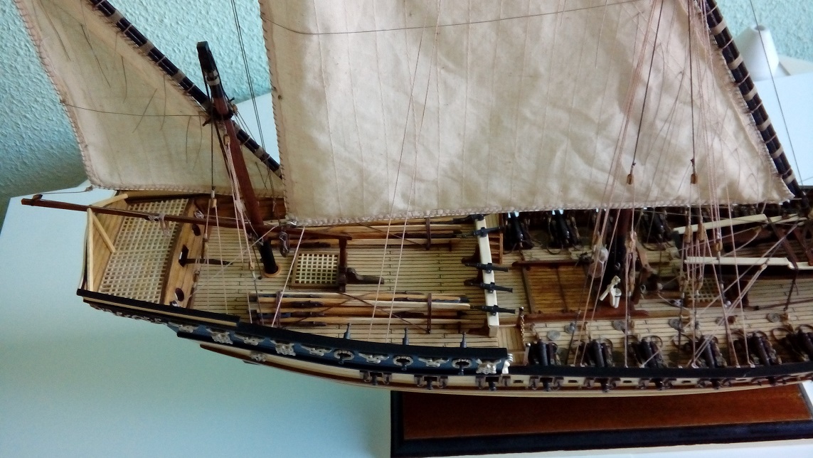

Unas tomas del resultado

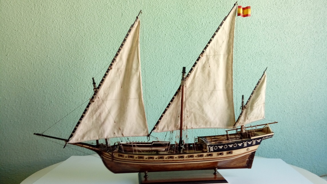

Mensajes: 2675
Re: Jabeque Cazador de Occre.
Hola Jorge
Me parece una buena decisión eso de hacer velas nuevas con un dobladillo que no sea un "dobladazo".
Felicita a la Almiranta.
Yo le pondría unos "tojinos" o algo parecido en los penoles de las entenas; así como has colocado las velas queda un poco raro.
Parece como si fuera fácil que los puños deslizaran

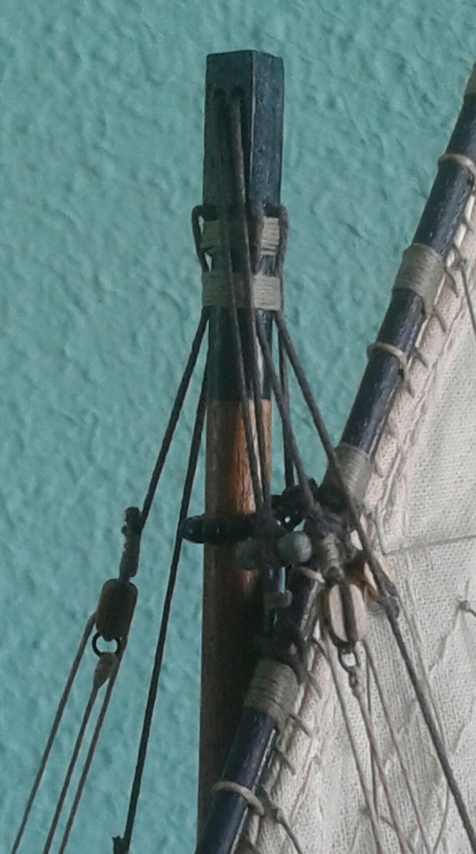

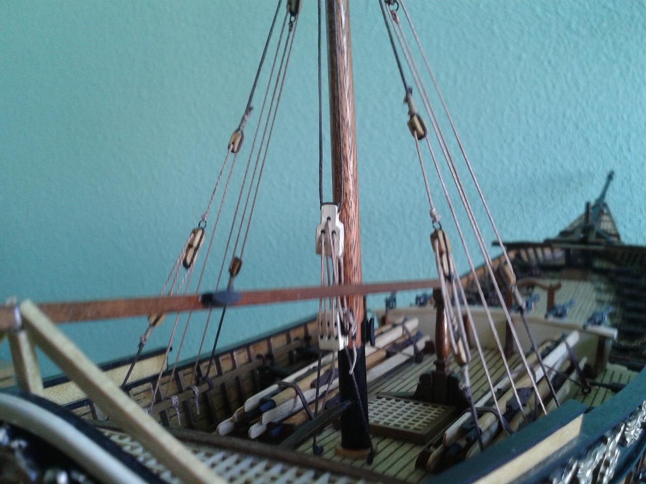

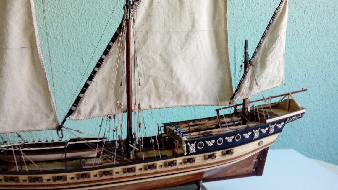

Hola a todos.

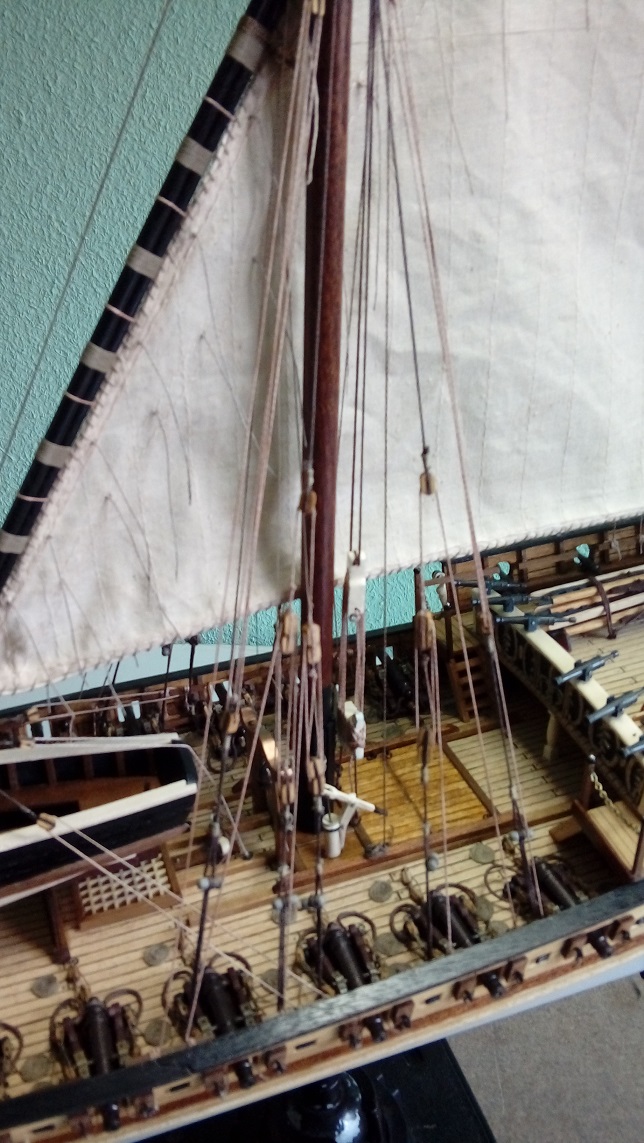

Voy tarde con las fotos, me falta tiempo; el jabeque está acabado, a ver si os lo muestro pronto.

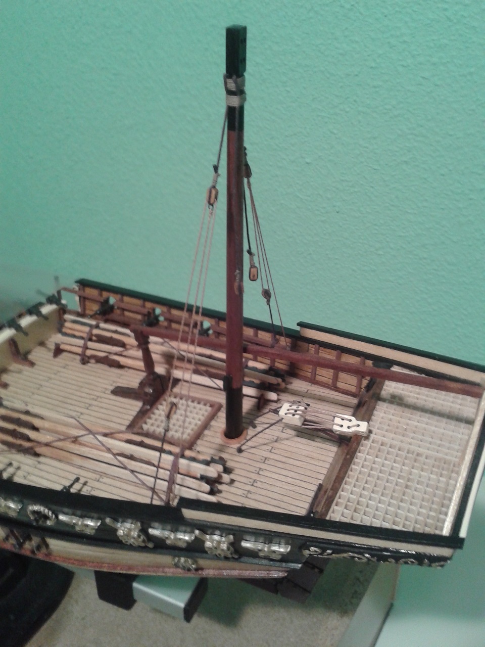

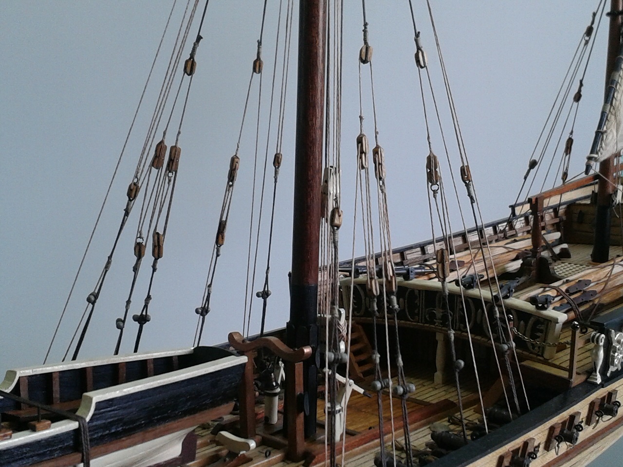

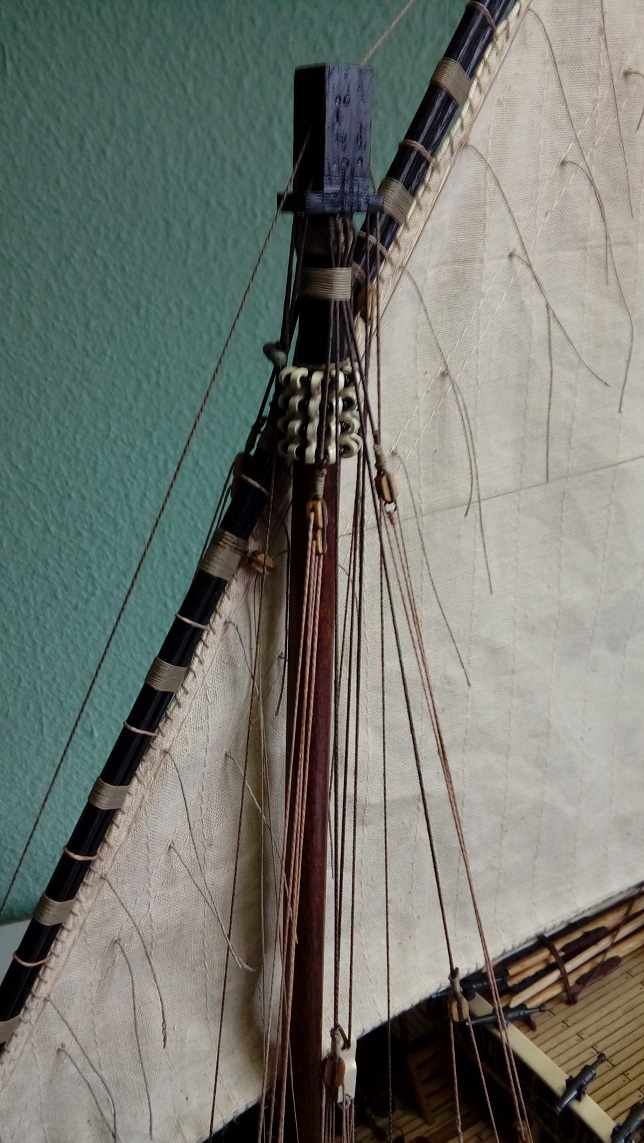

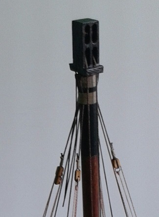

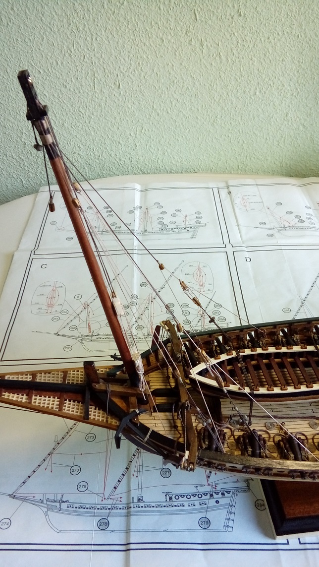

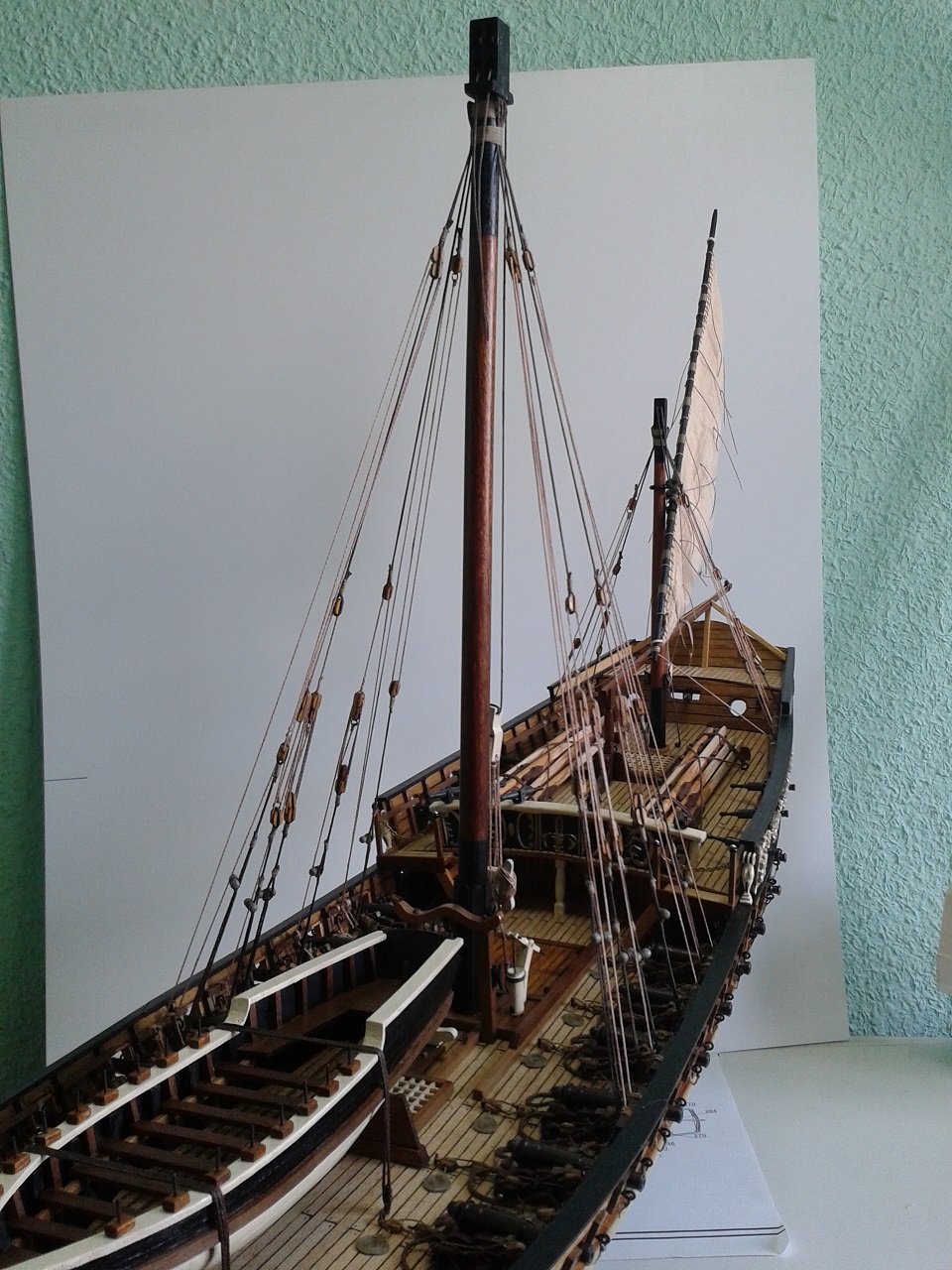

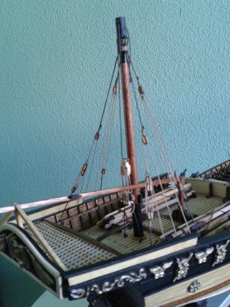

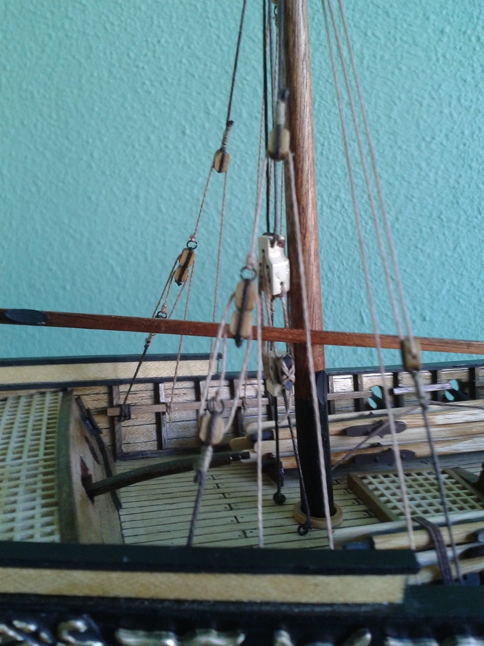

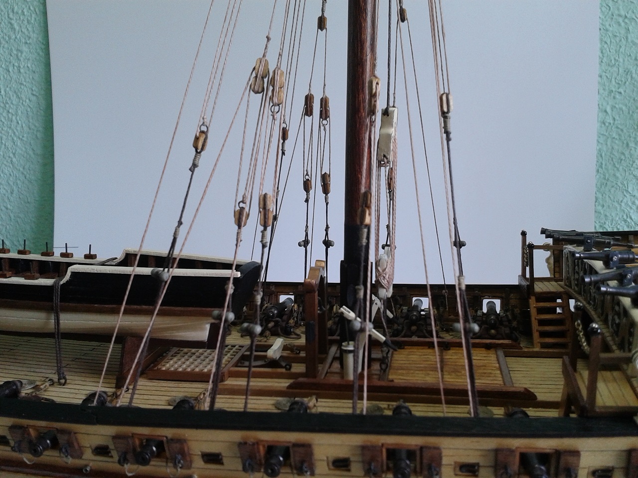

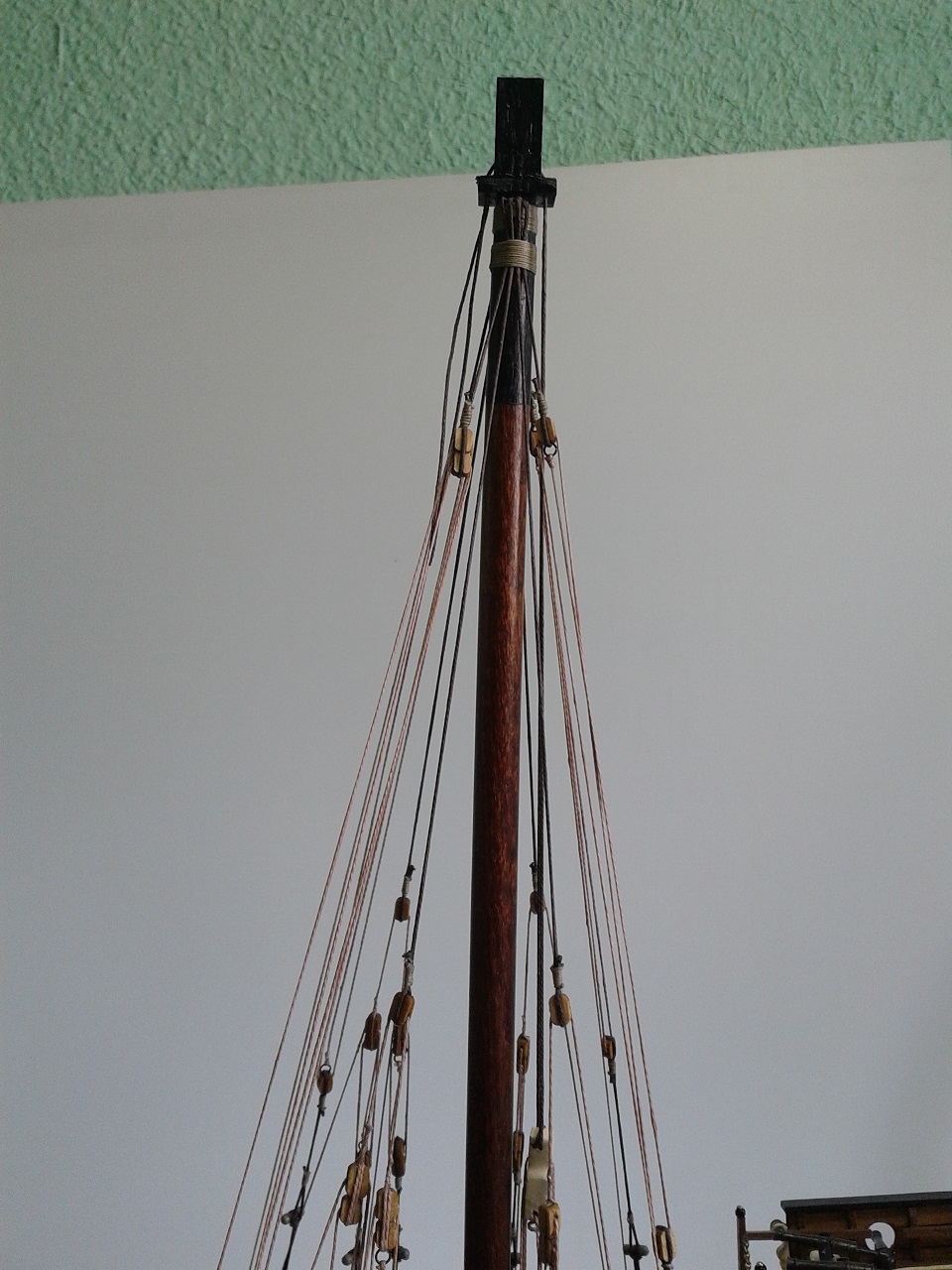

De momento una serie de fotos del palo mayor.

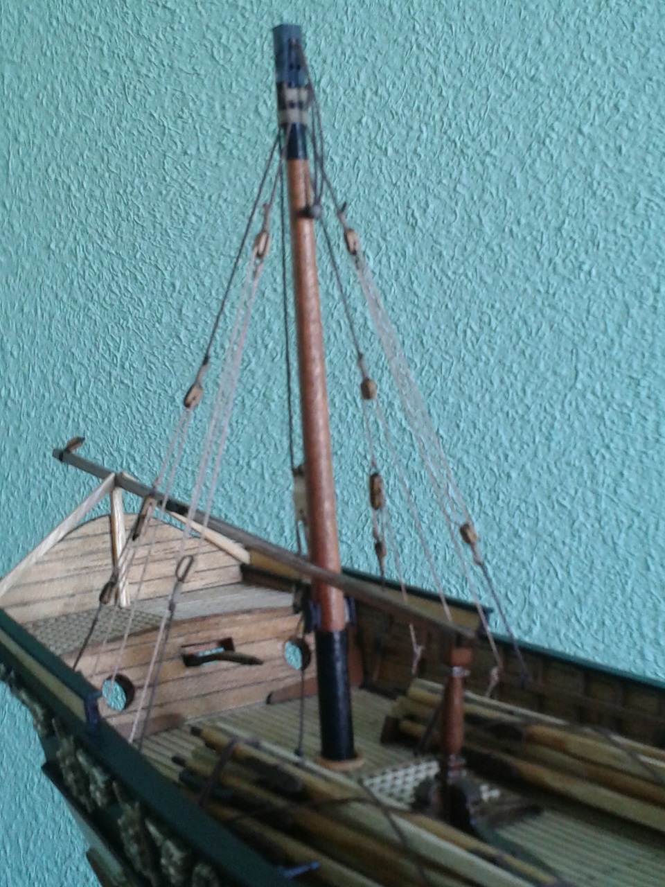

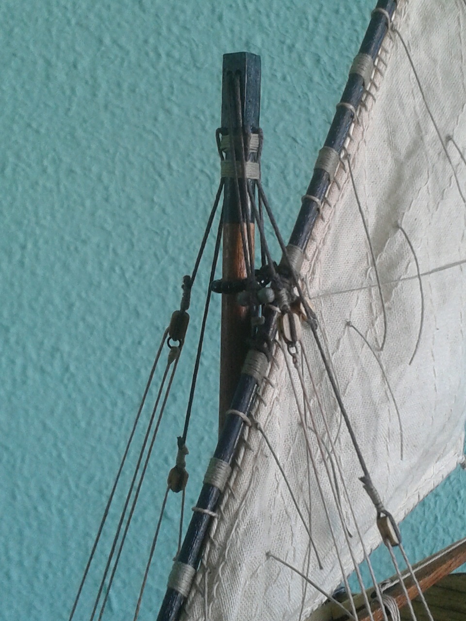

Tope mástil con las roldanas
Acabado con los brazalotes

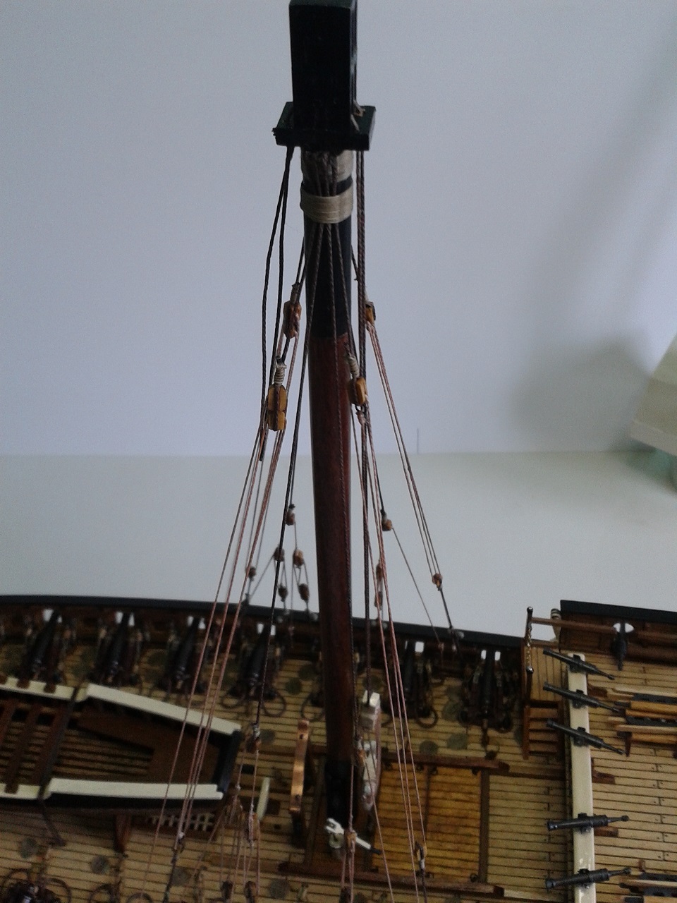

Obenques
Obenques
Unas vistas...
Unas vistas...
jorge pua romero
Mensajes: 383

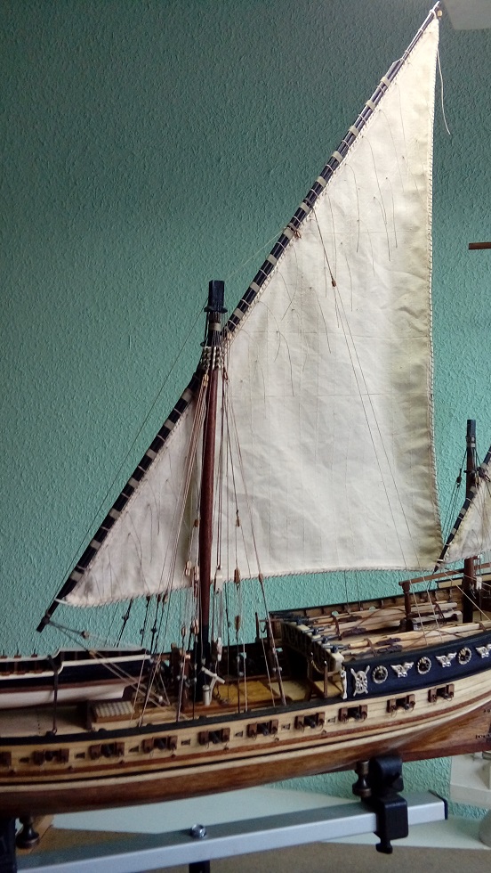

Hola a todos.

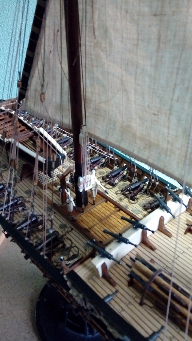

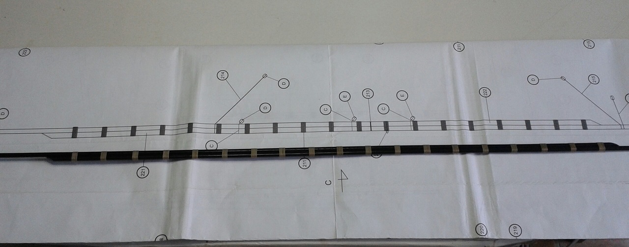

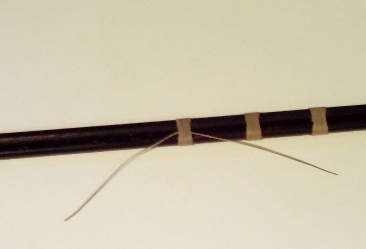

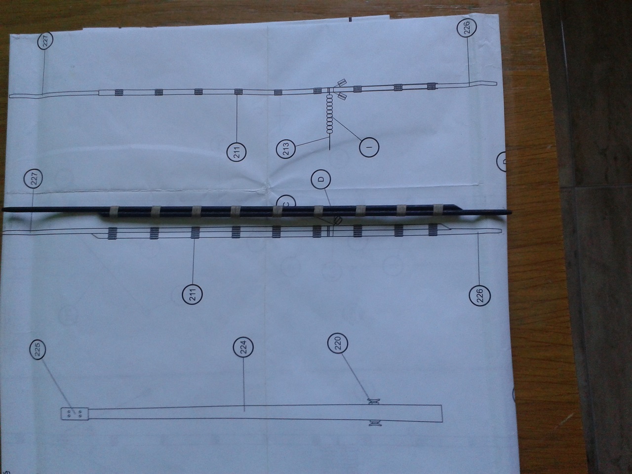

Una nueva entrega para mostraros el final del palo mayor.
Van fotos..

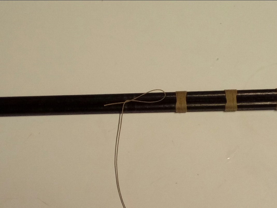

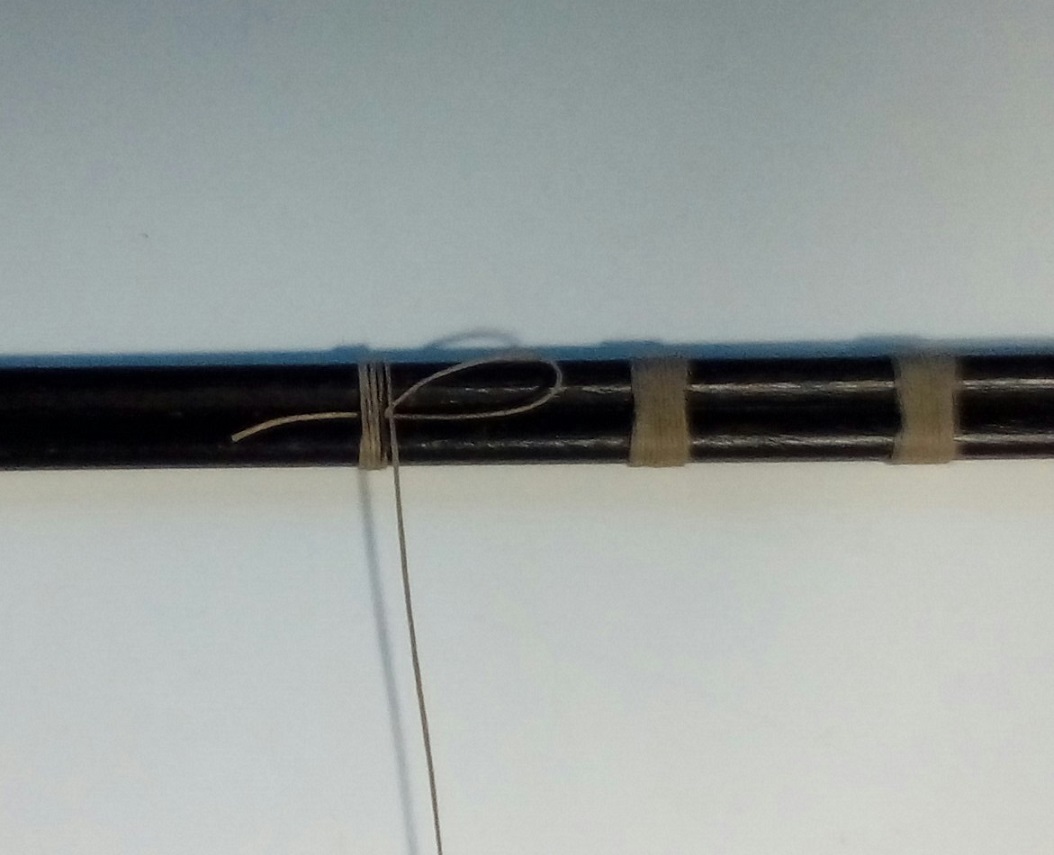

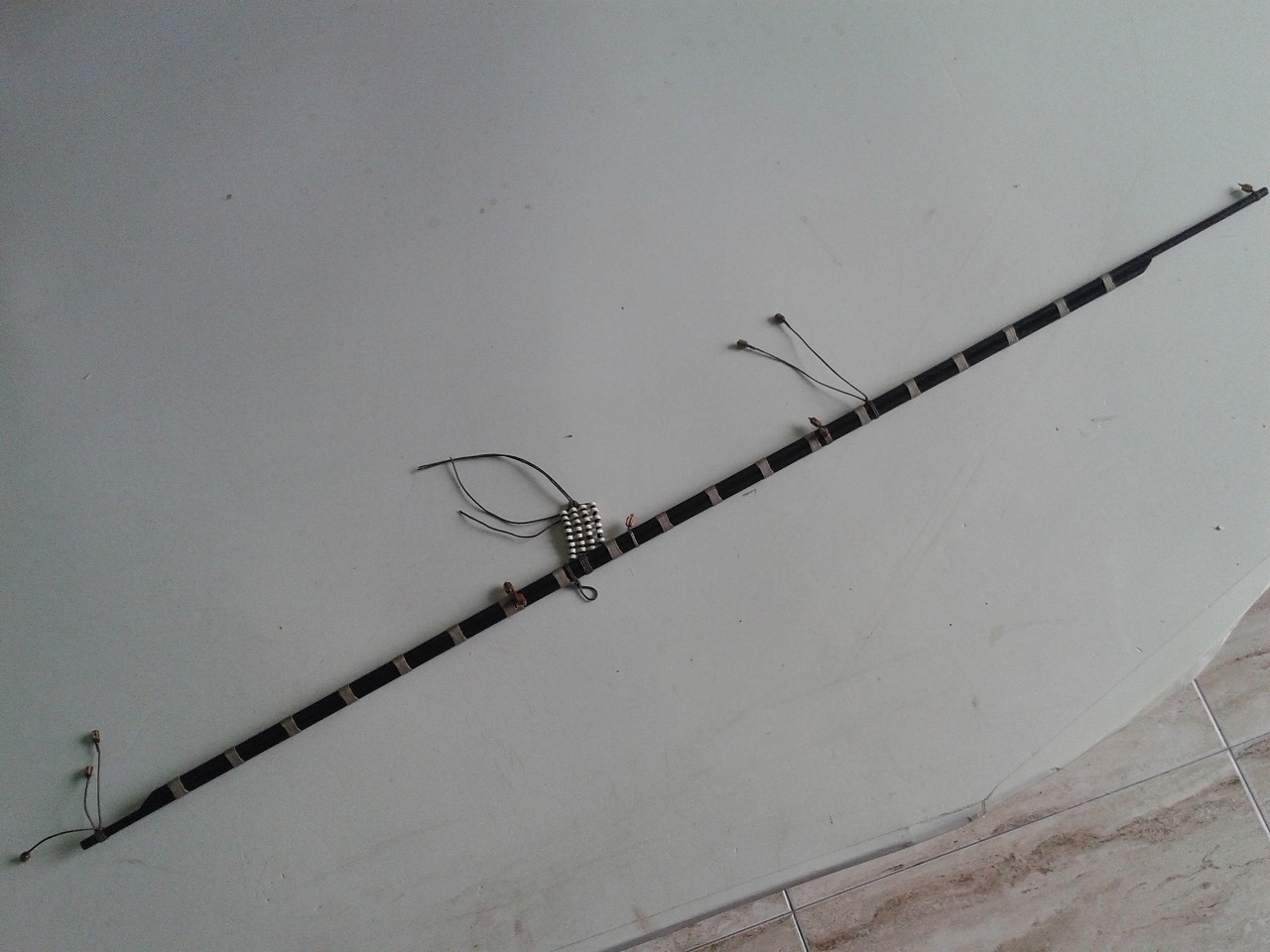

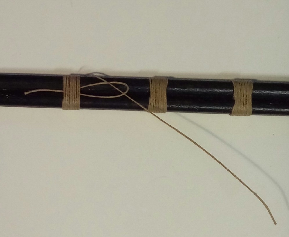

Como hacer las reatas, se coloca un lazo...
dar las vueltas necesarias...
pasar el extremo por el lazo...
tirar de ambos extremos
acabado con los aparejos

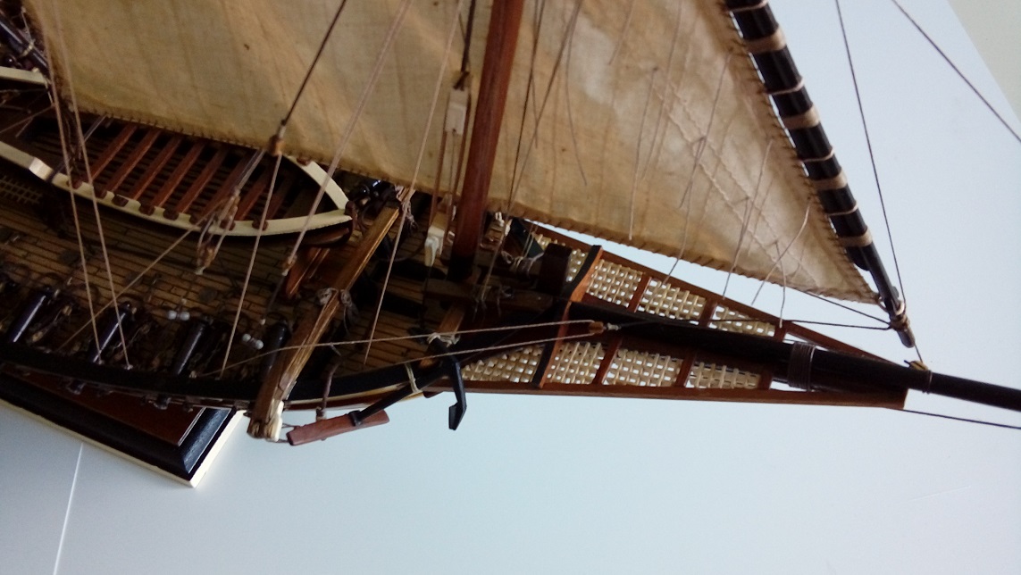

con la vela
con la vela
ya colocada
ya colocada
unas vistas del resultado...

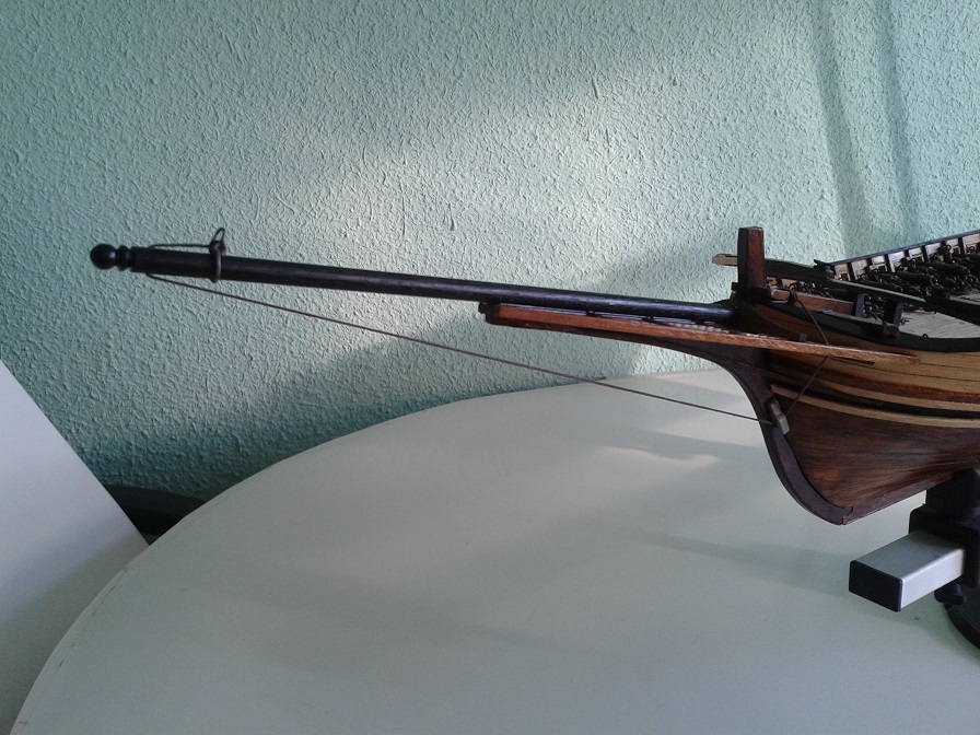

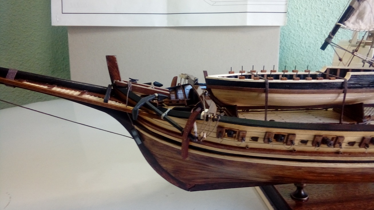

comienzo de la proa con el baupres

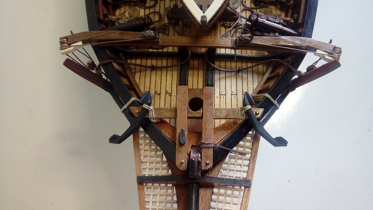

Hola a todos.

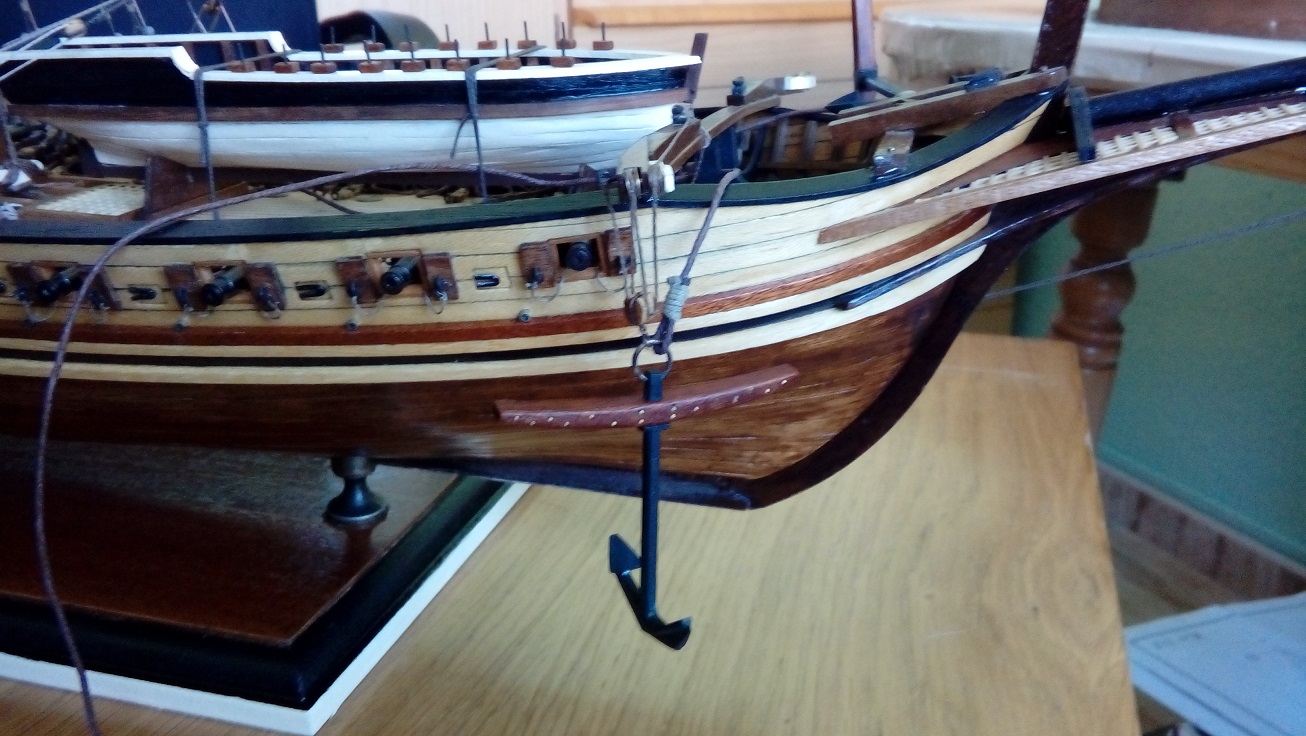

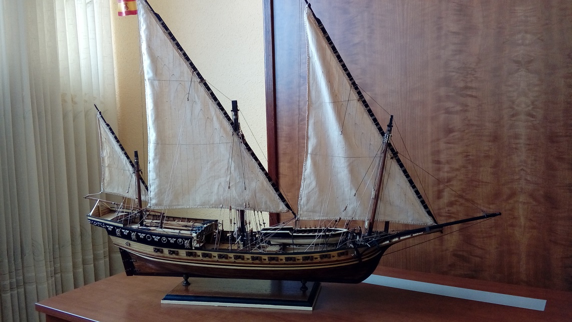

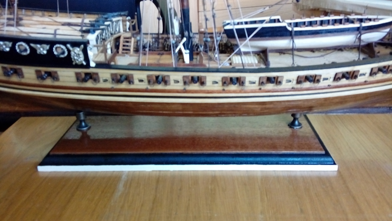

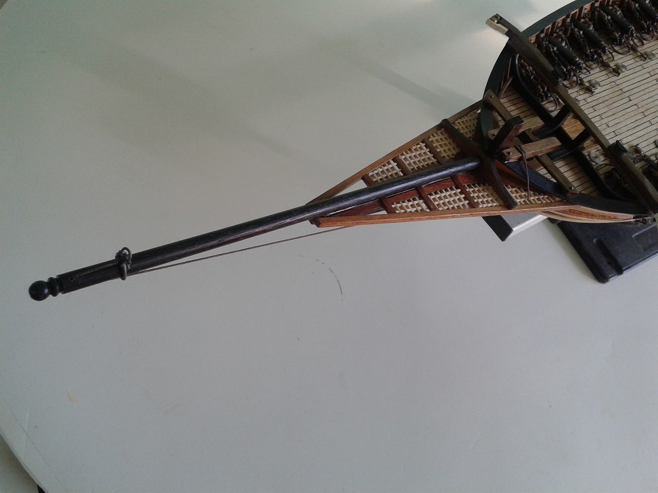

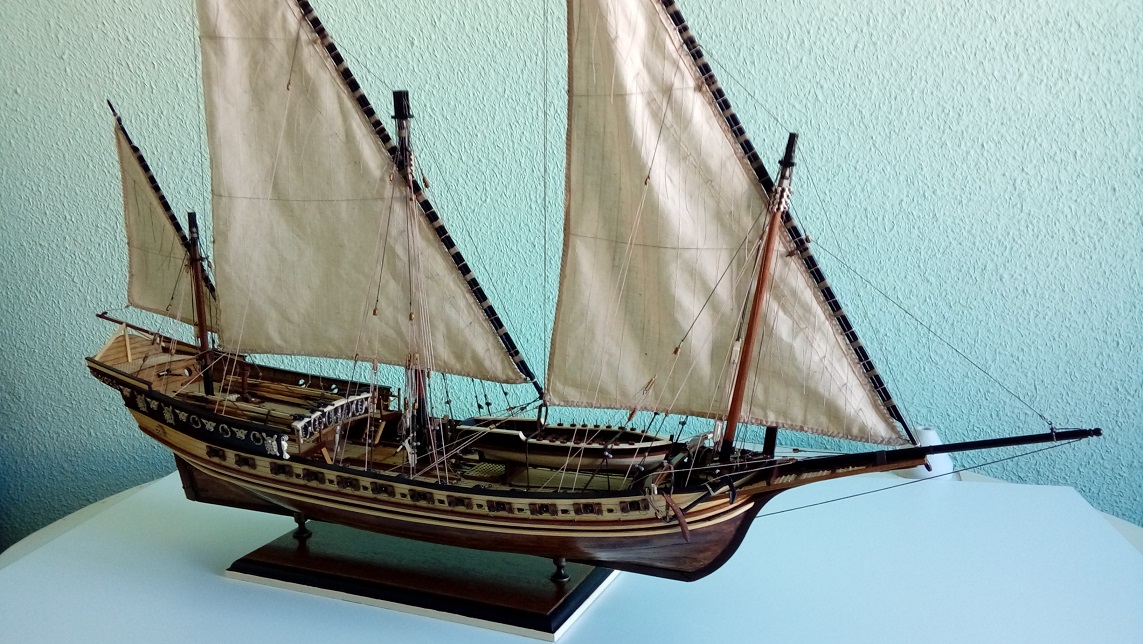

Nueva entrega, vamos con la finalización de la proa y lo colocamos en su peana..
Van fotos:

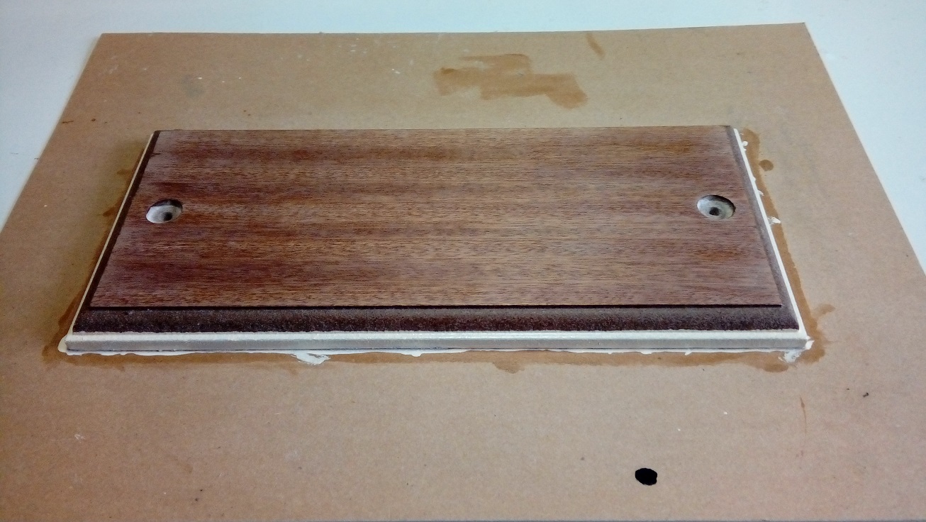

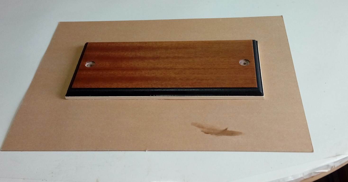

Preparando la peana; tapaporo, lija y barniz satinado
Un poco de pintura que se ha usado con el modelo
Colocado
Colocado
Anclas..
Anclas..
Tres fotos del bauprés..

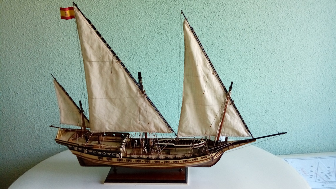

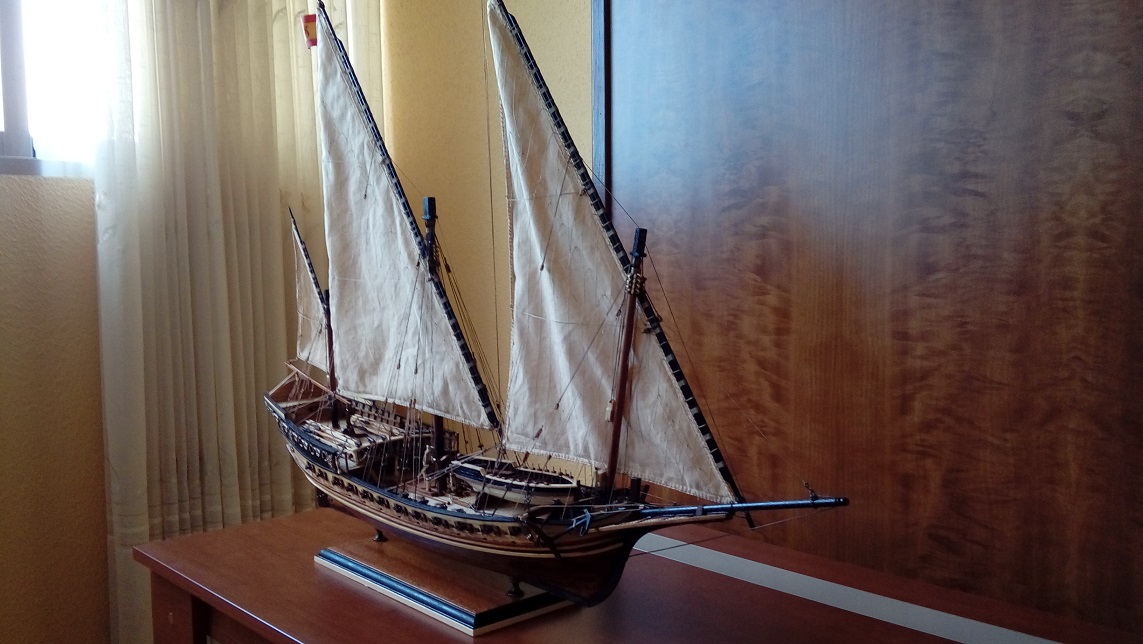

Llega el final.
Deciros que ha sido un placer el compartir este modelo con todos; por desgracia no dispongo del tiempo necesario para intervenir mas en el foro, seguiré atento con todos.
Daros las gracias a todos los que me habéis seguido y espero que el resultado final sea del agrado de todos..y si no es así, pues a decírmelo :wink:
Un saludo y hasta el próximo.
Jorge.
