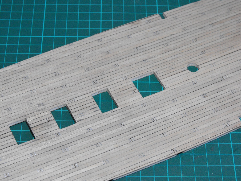

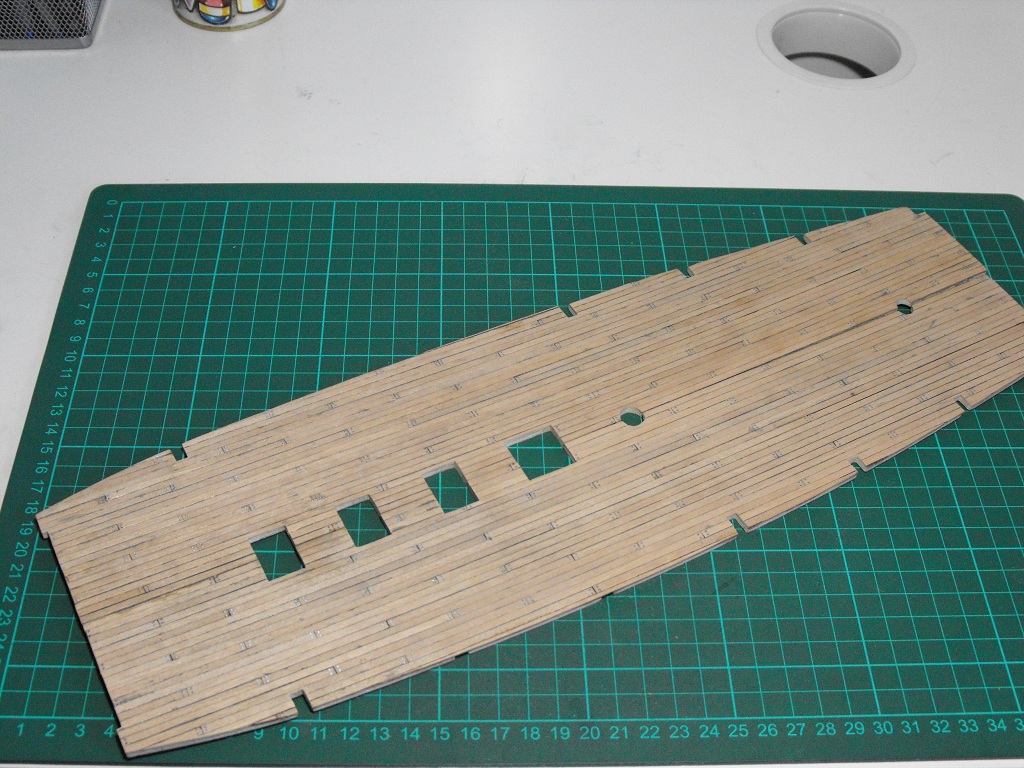

Bueno pues aquí os dejo unas fotos de la cubierta inferior acabada, a falta de un poco más de lija y barnizar y teñir, lo que me lleva a mi siguiente duda:
quería utilizar un tinte para oscurecer y "colorear" un poco la cubierta, para que quede con un tono oscuro, como dando una sensación de uso; ahora bien, hasta ahora nunca he utilizado tintes y no se cómo es el proceso: en que momento se utilizan, antes o después del tapaporos? o antes/después del barniz? hay que diluirlos? qué color cubriría mis espectativas?
El barniz que tengo es incoloro satinado, que tal queda un barniz de este tipo?
Bueno pues nada más de momento, en breve me pongo con la cubierta superior.
Saludos!

Hola te ha quedado bien esa cubierta pero tienes que tener cuidado con las manchas de cola, sobre el tinte y barniz te aconsejo que uses al agua para evitar olores sobre todo si vives en un piso, el proceso es el siguiente sobre la superficie limpia y lijada le das primero el tinte, luego tapaporos, lijas con lana de acero, y el barniz y otra vez lija de lana, lo normal es dos capas de barniz, tienes que tener en cuenta que el tinte que uses cuando barnizes oscureze.

Yo para dar un toque de envejecido le doy una pátina que se llama "Folkart". La compré en Martín Granizo. Cunde mucho e incluso tiñe la madera, dependiendo de la cantidad que le des. Se aplica en pequeñas cantidades con un bastoncillo. Lo bueno es que la puedes "suavizar" con otro bastoncillo impregnado en agua, frotando hasta dejarla a tu gusto.

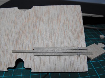

Os pongo una foto de las pruebas para la cubierta superior: listones de 3 mm, calafateado con cartulina y clavos. Lo hice deprisa, así que el acabado es flojo :D .
qué os parece?

Para mi gusto estan bien, lo que no me gusta es la cabeza de esos clavos, mejor cortar y lijar.

El calafateado te va a quedar de pm. Le cogiste el truco compañero, peeeeero, esos clavos no, por favor. Te van a estropear tdo el trabajo del calafateado. Ten paciencia y pon palillos. Sólo te va a llevar un poco más de tiempo que poner clavos. Total, los agujeros los vas a tener que hacer lo mismo.... Y el resultado va a ser mucho mejor.
Y piensa que cuando le des una lijada a la cubierta (que habrá que dársela para igualar todo, tracas y cartulina), con los clavos no quedará bien, y tampoco cojerán el tinte, o lo que le des para oscurecerla.
Ánimo, que tiemne buen aspecto la prueba que has hecho.
Mira, se me está ocurriendo ahora mismo. Haz otra prueba, pero ahora con palillos. Lija las dos, tiñe, barniza, y lo que quieras hacer, y luego examina los resultados. Y haz lo que más te convenza a primera vista, que a fin de cuentas el barco es tuyo. :wink:

tan gordos se aprecian los clavos? :cry:
son de 0.7 mm, y están sin cabeza y lijados...
bueno, ahora mismo voy a hacer una prueba con palillos a ver que tal se ve el resultado.
de todas formas, los clavos os parecen feos por el clavo en si mismo, por el grosor...? he de decir que la broca más fina que tengo es de 0.7 mm, así que como sean demasiado gordos los palillos me van a quedar parecidos y no tengo medios para remediarlo... (y comprar una broca de 0.5 sola no me compensa por los gastos de envío.... menudo problemón! :?

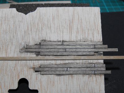

EDITO: aquí dejo la foto de la segunda prueba: con palillos y un poco oscurecida con un poco de acrílico marrón diluido, para ver el efecto que quedaría con un tinte real

JimHawkins
Mensajes: 231
Ubicación: León
Re: Fragata Diana de OcCre
Mensaje por JimHawkins »
Simkin escribió:tan gordos se aprecian los clavos? :cry:
Es que "cantan" demasiado (pero repito que el barco es tuyo).
Yo las brocas las compré hace ya tiempo en una tienda que hay en la calle que va desde el corte inglés hacia Fernadez Ladreda (Fray Luís de León), en la acera de la derecha, casi al final de la calle, un poco antes de la esquina con Maestro Nicolás. La cosa es que no me acuerdo del nombre de la tienda. No son baratas (no me acuerdo si 10 euros la caja de 5) de 0'5 mm.
Compré de 0'5, de 0'75, de 1'25, y creo que nada más. Son HSS y ya hace unos 4 años o así, pero no he roto ni una. Creo que tengo brocas de por vida.
Y por los palillos no te preocupes que no van a entrar más de la medida que tenga el agujero. Al ser en punta, harán tope y ya no entrará nada más que lo justo (sin forzarlos). ¿Que de 0'5?, pues eso. ¿Que de 0'75?, lo mismo.
:wink:
Eso sí, dales cola blanca antes de ponerlos.... :mrgreen:

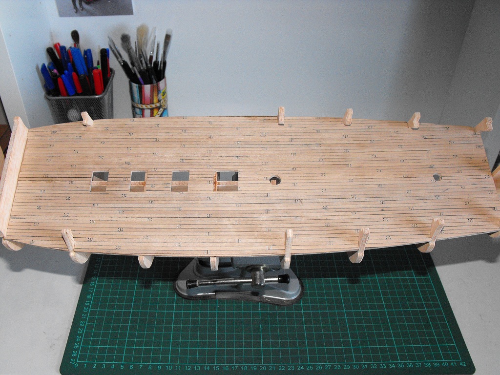

Bueno ya tengo la cubierta bastante avanzada, espero que en un par de días pueda mostrados algún resultado. También espero avanzar más rápido a partir de ahora, ya que como un cuarto de los españoles yo también me he quedado en paro :?
Por lo menos tengo este hobby para las horas muertas, que desgraciadamente serán bastantes.
