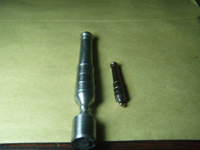

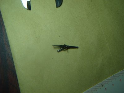

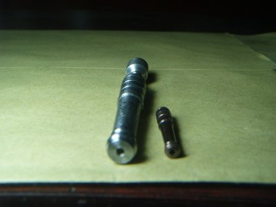

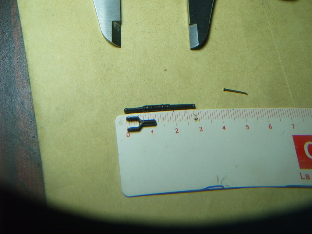

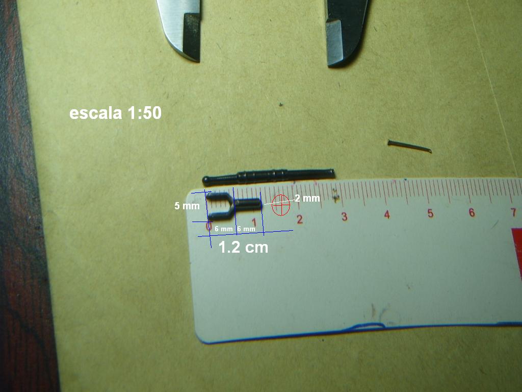

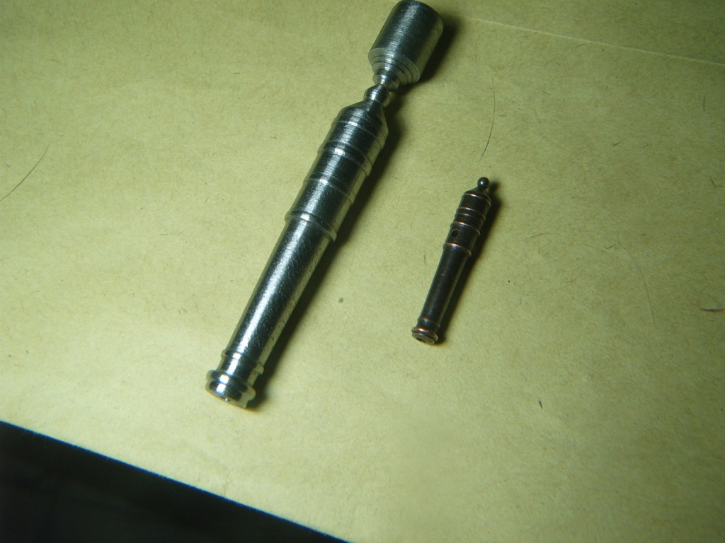

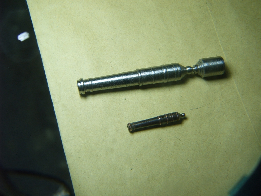

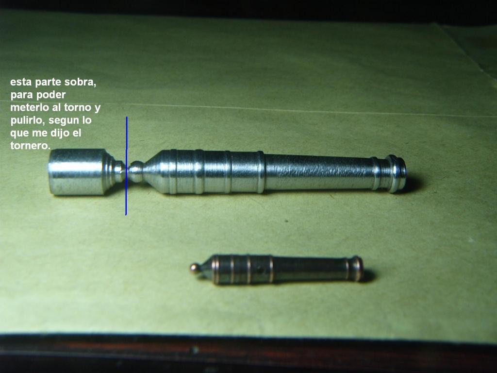

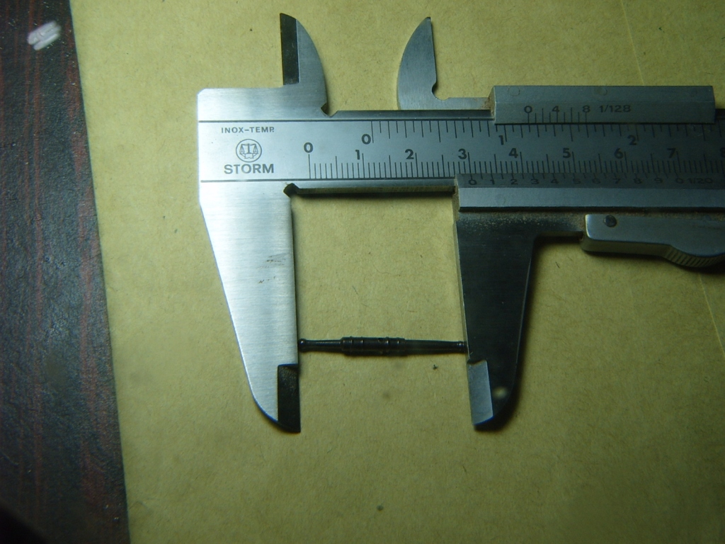

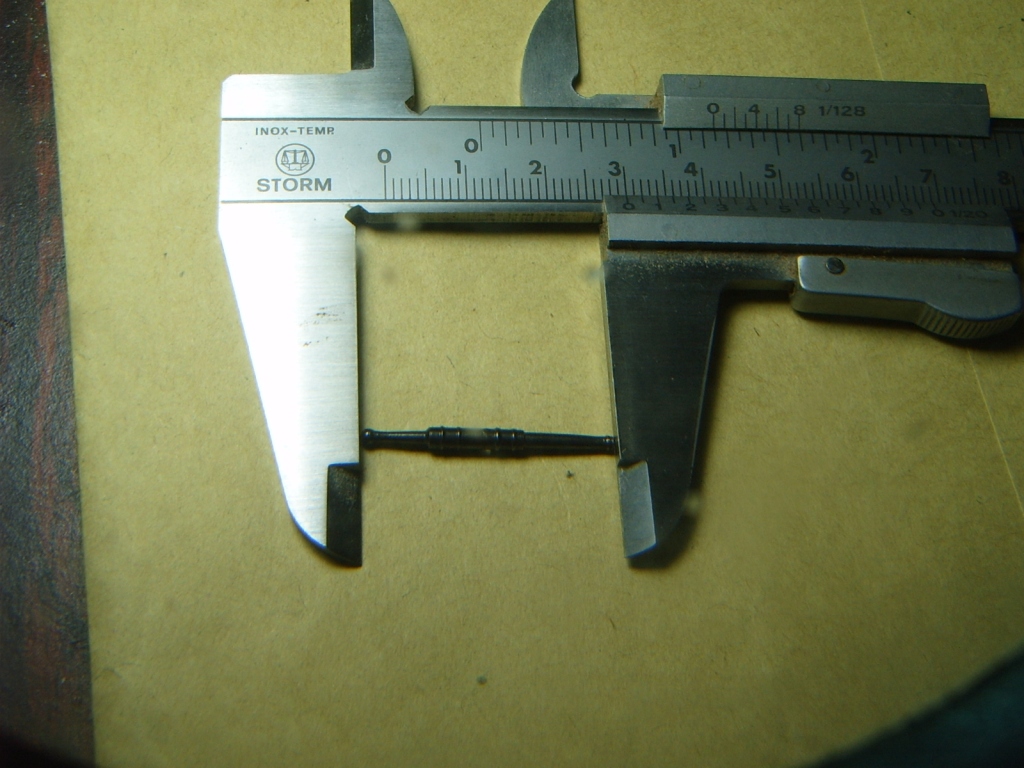

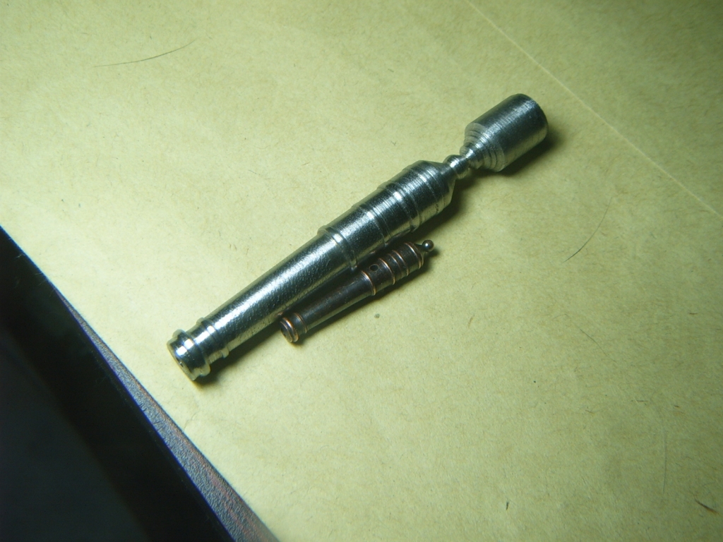

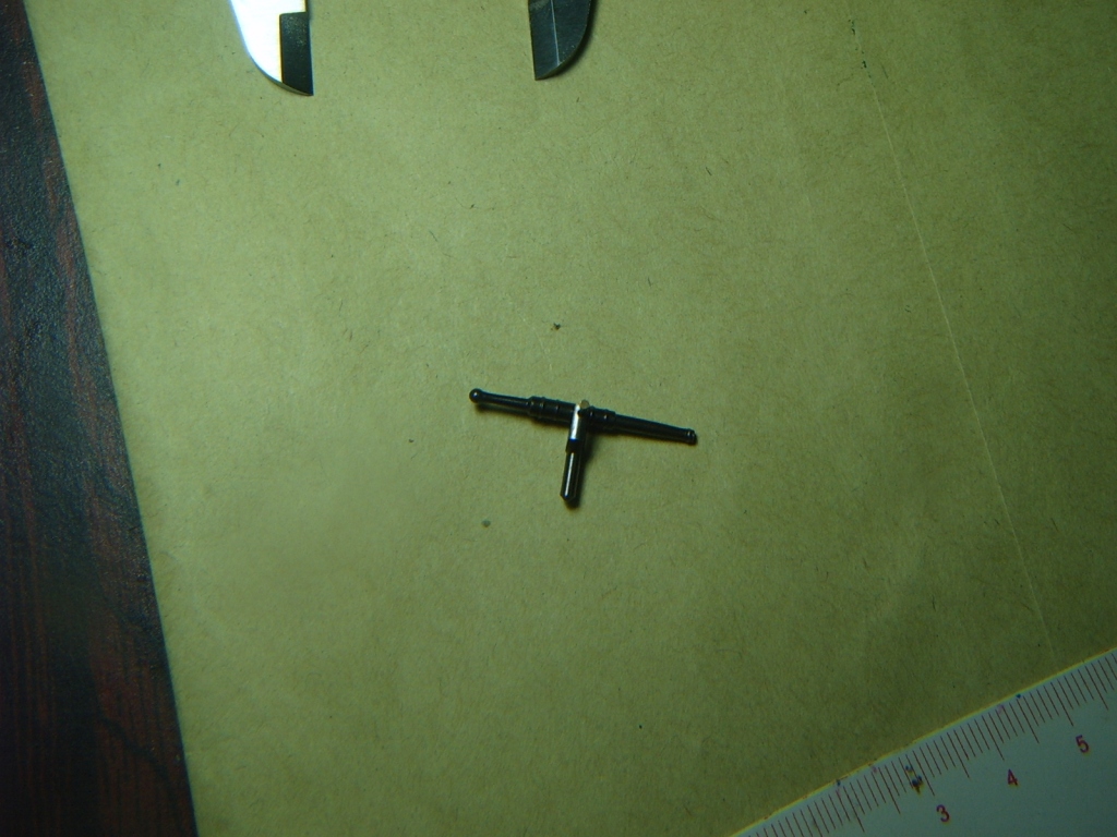

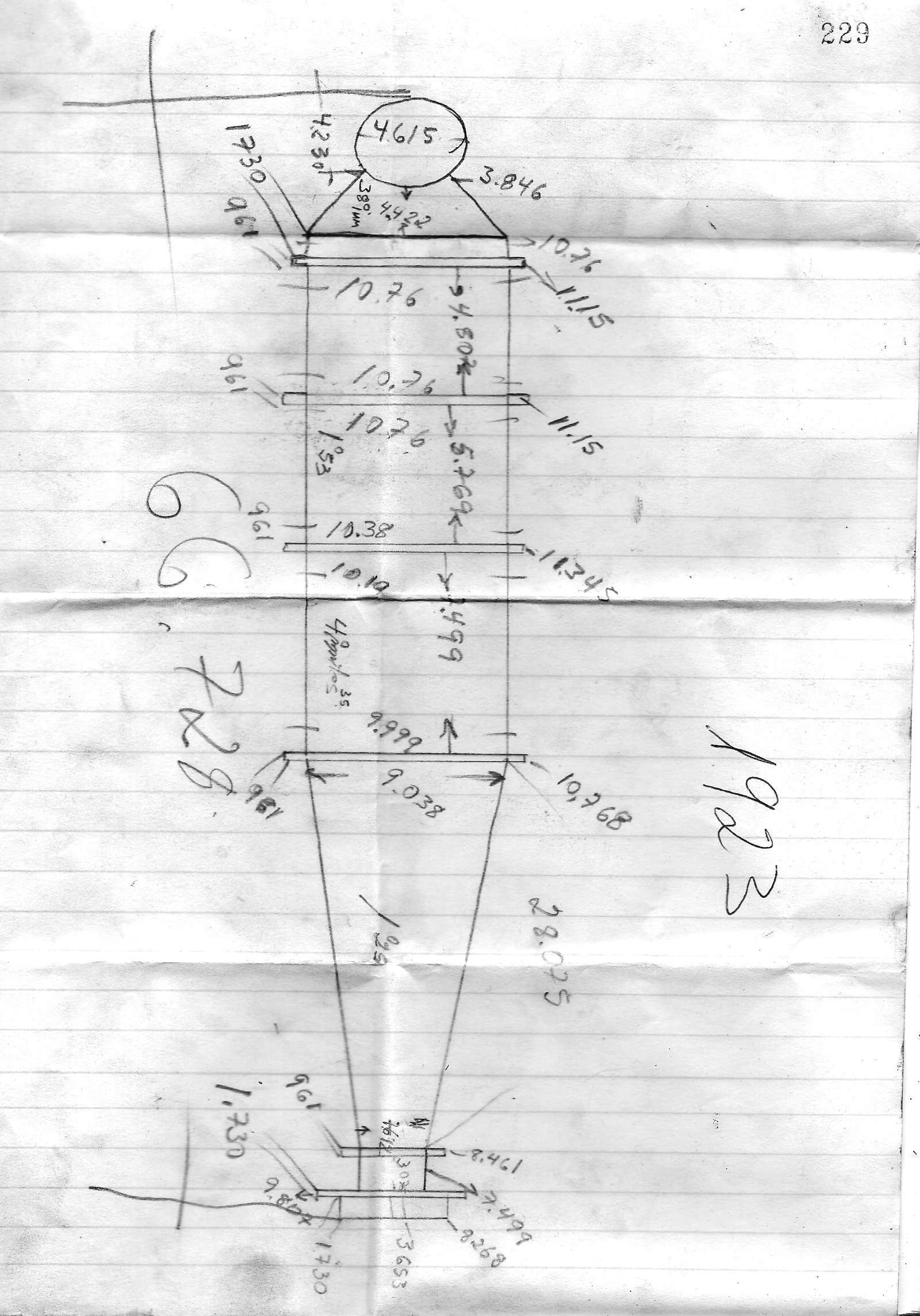

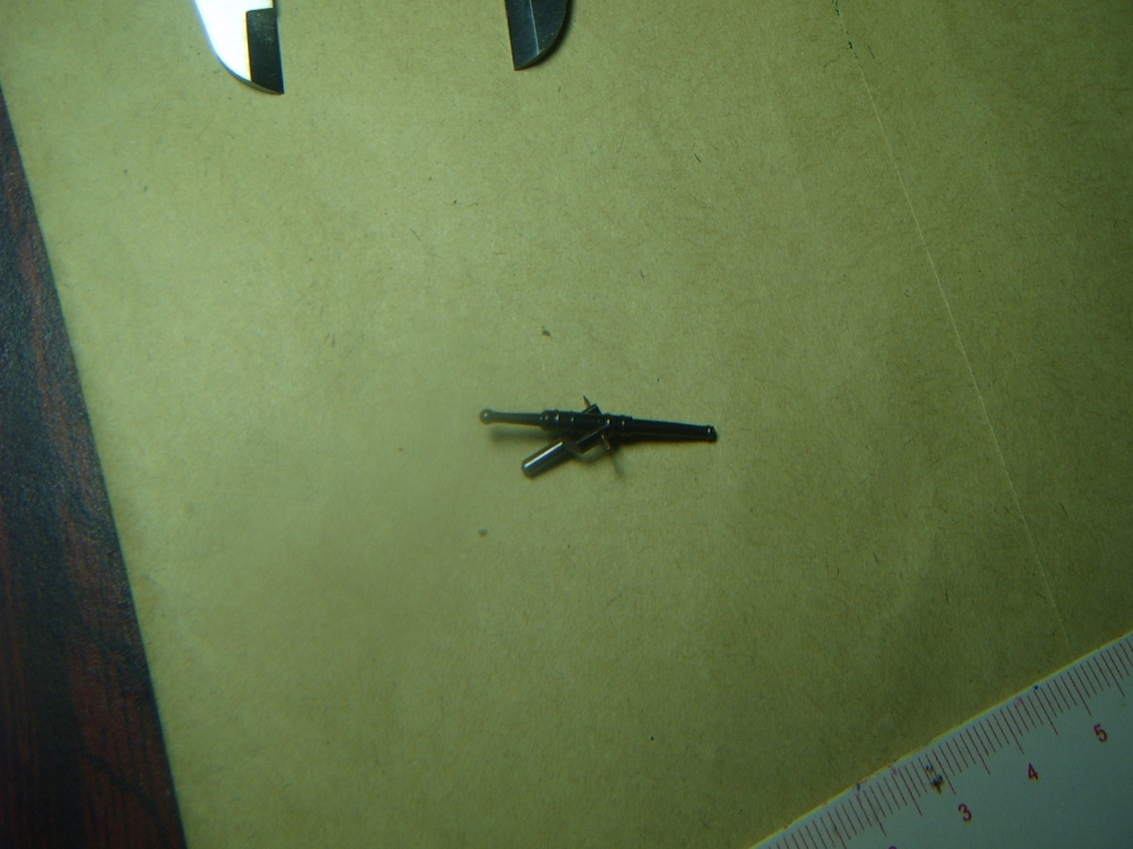

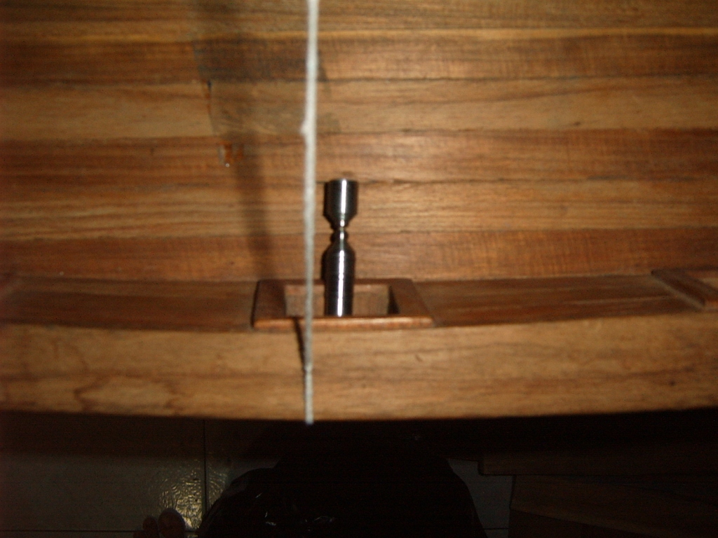

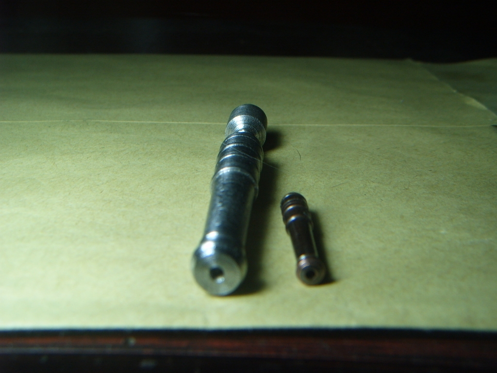

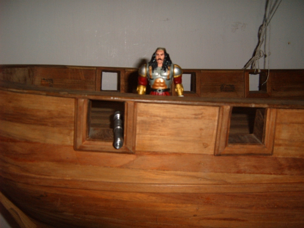

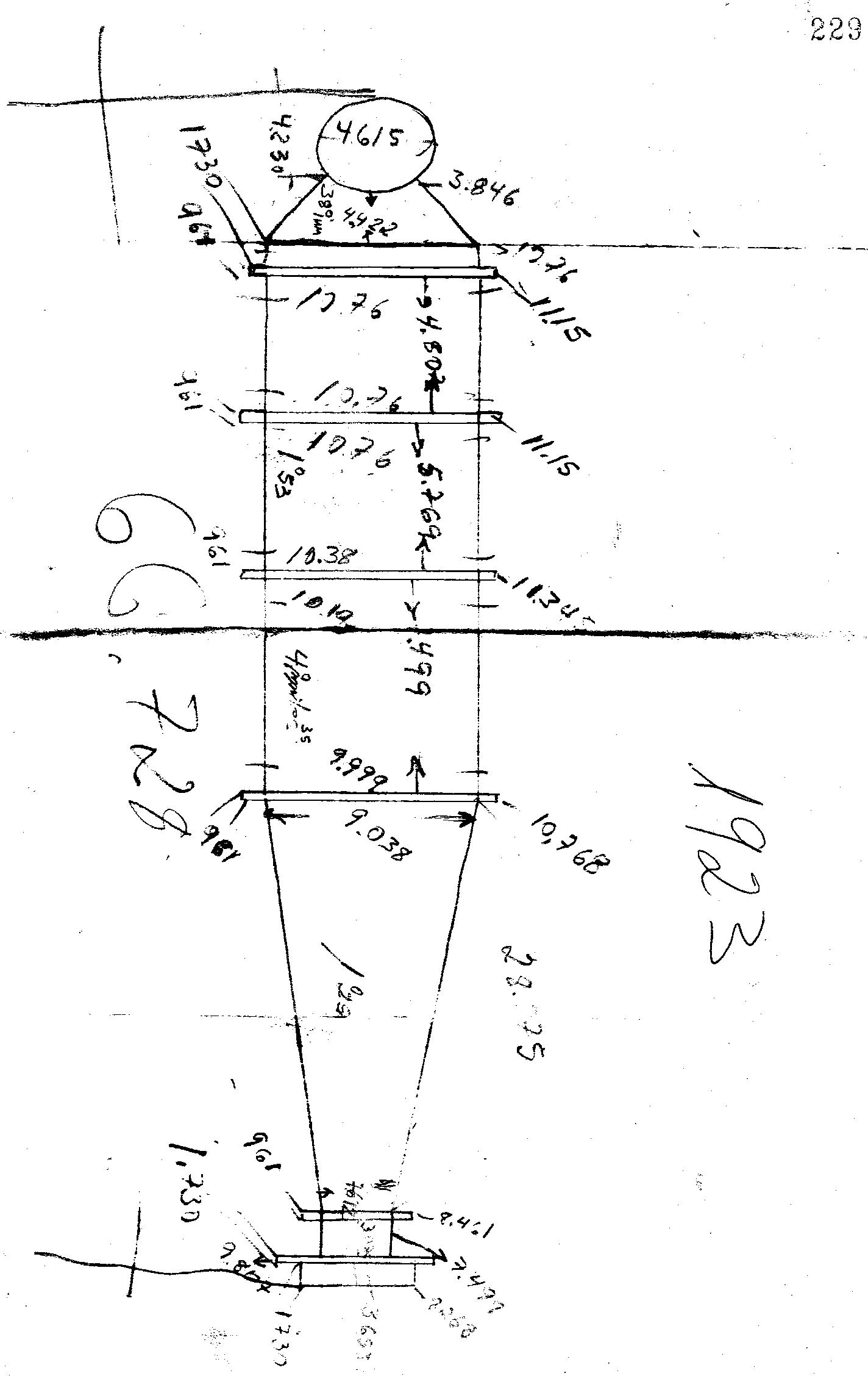

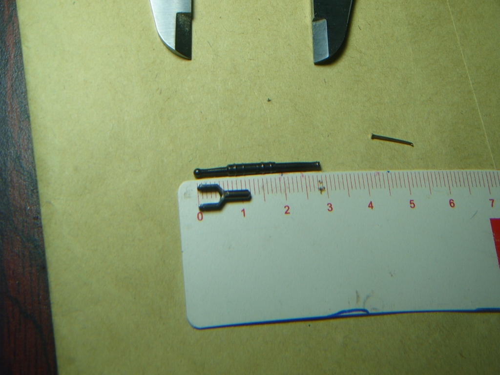

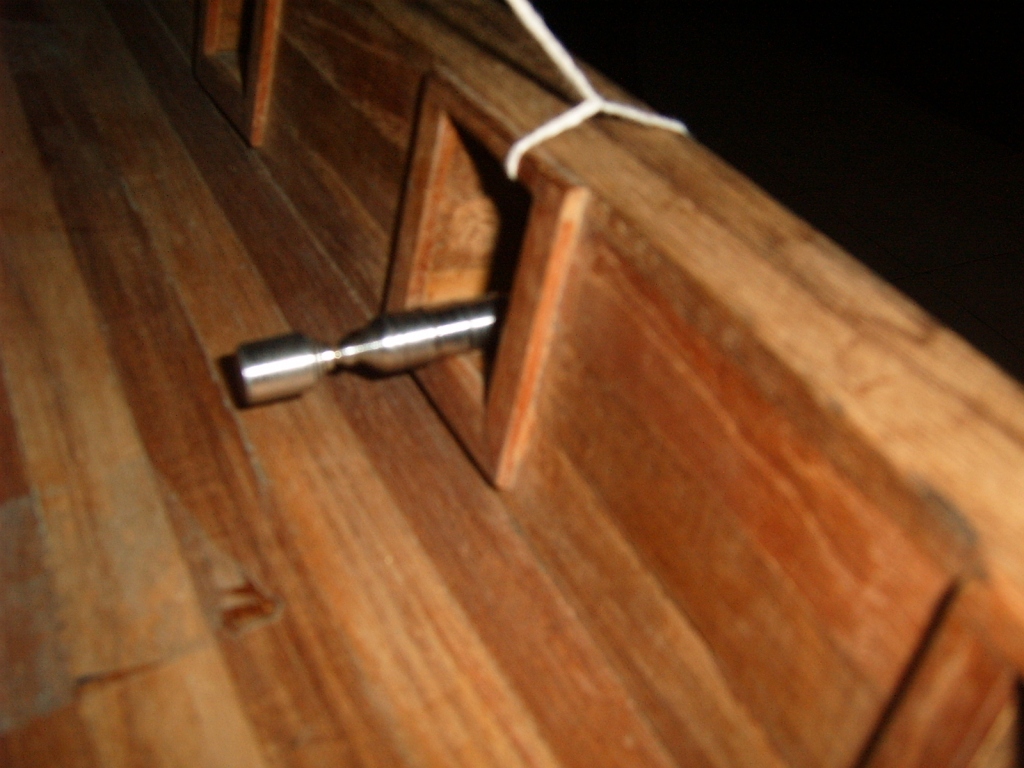

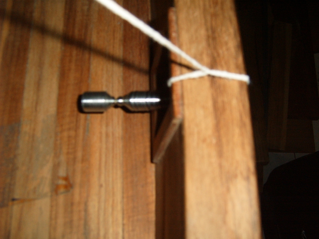

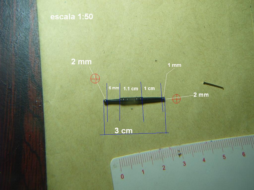

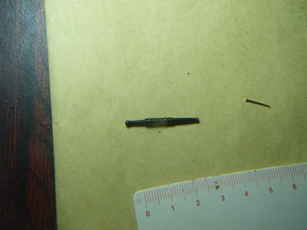

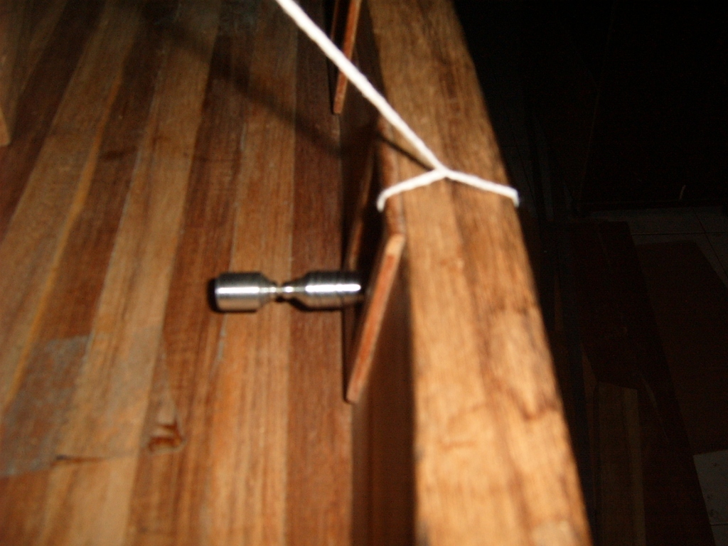

en la dos primeras fotos, una scaneada en tono grises, y otra en blanco y negro, donde ce ven las medidas que saco el tornero, uso un calibrador electronico, creo que eso fue lo que me nombro, ya c me olvido, no me pregunten nada de esos que los numeros no son lo mio, pero todo eso lo multiplico por 1293, y resulto ese otro cañoncito, que aun no lo ha separado de lo que lo sostiene del torno... para luego pulirlo... para mi quedo muy bien, esta bonito, lo que no me cuadra es el tamaño, lo presente en la tronera y casi ni c ve, sera que la escala debe ser mas grande o era asi de chico...
dejo fotos..
dejo fotos..
- Mensajes: 6496
Re: CUTTER H. M. S. RESOLUCION

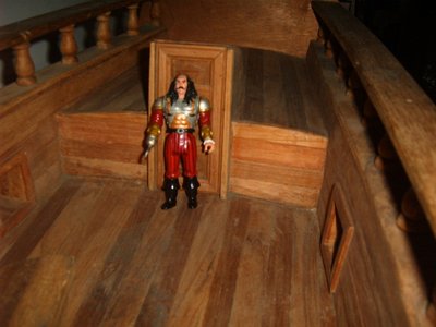

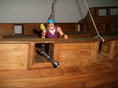

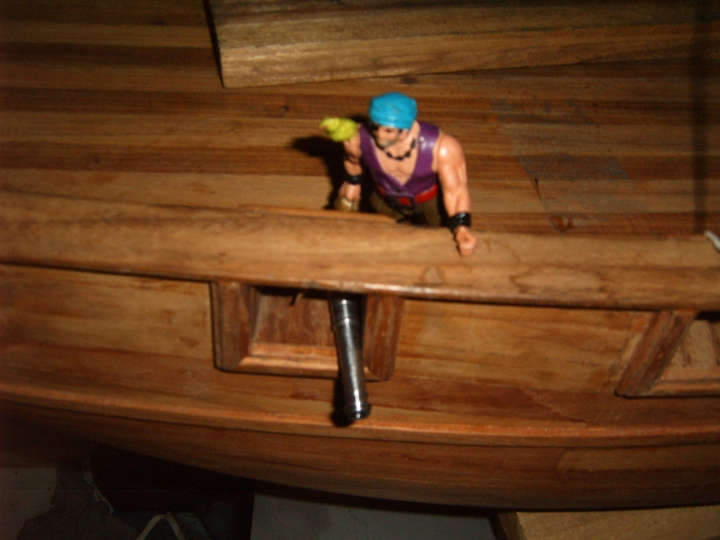

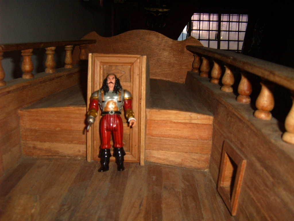

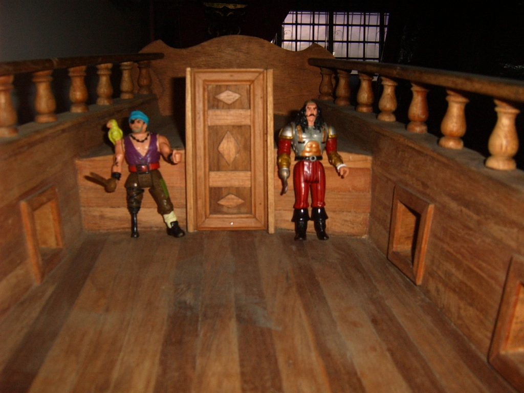

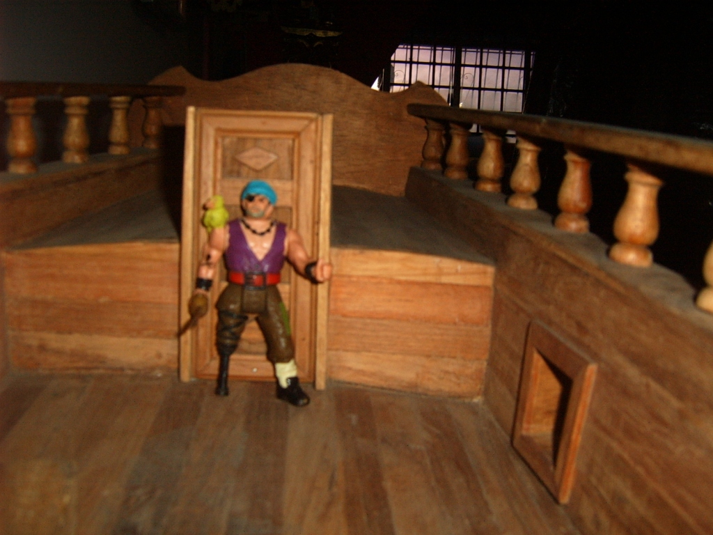

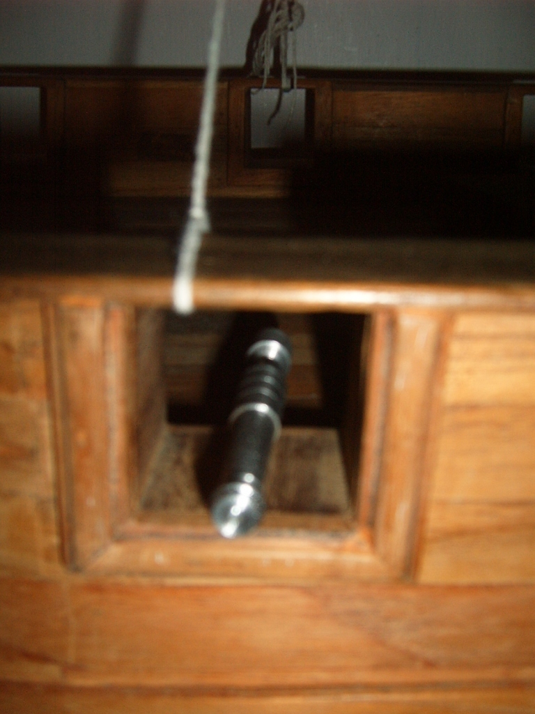

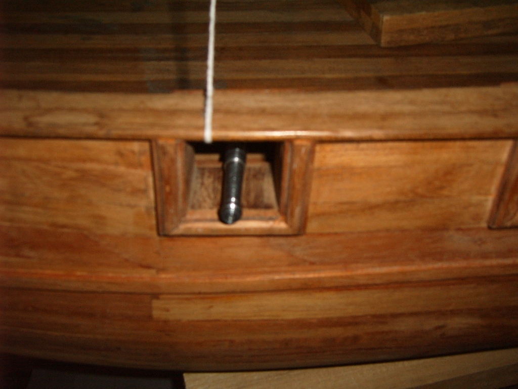

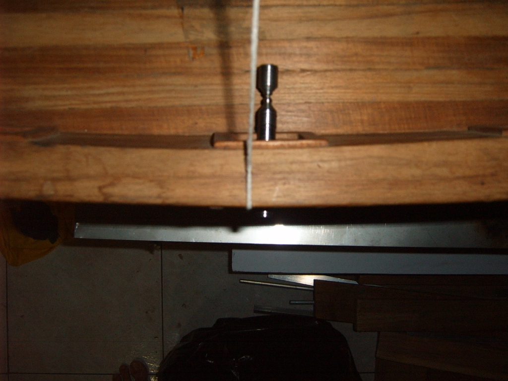

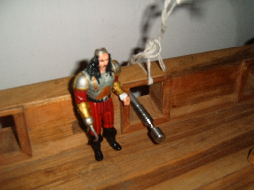

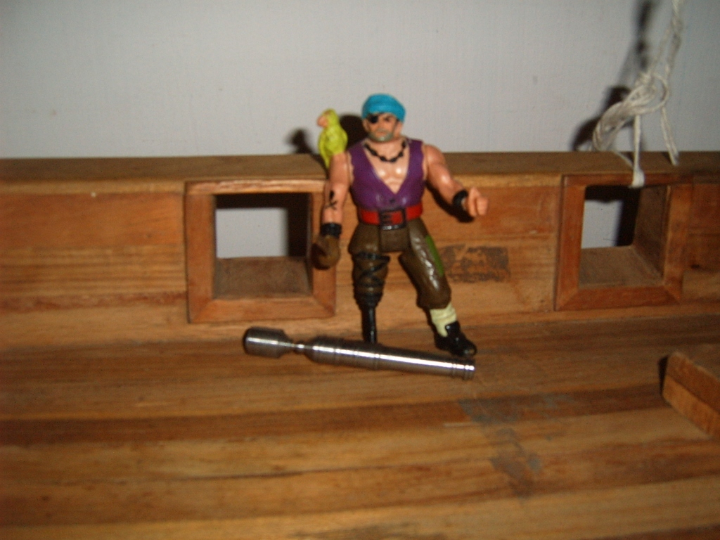

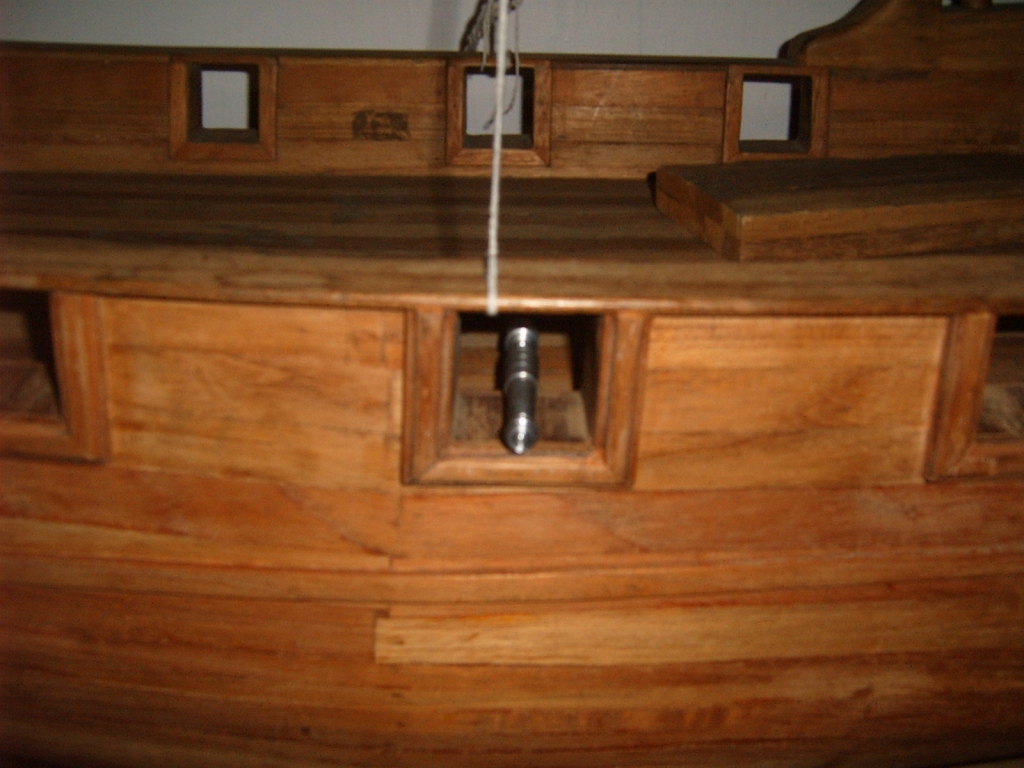

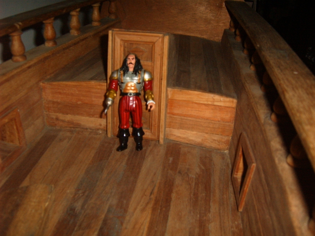

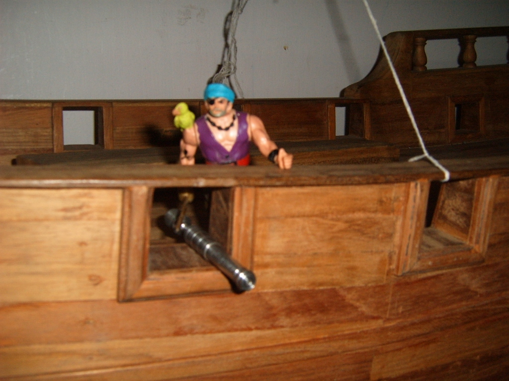

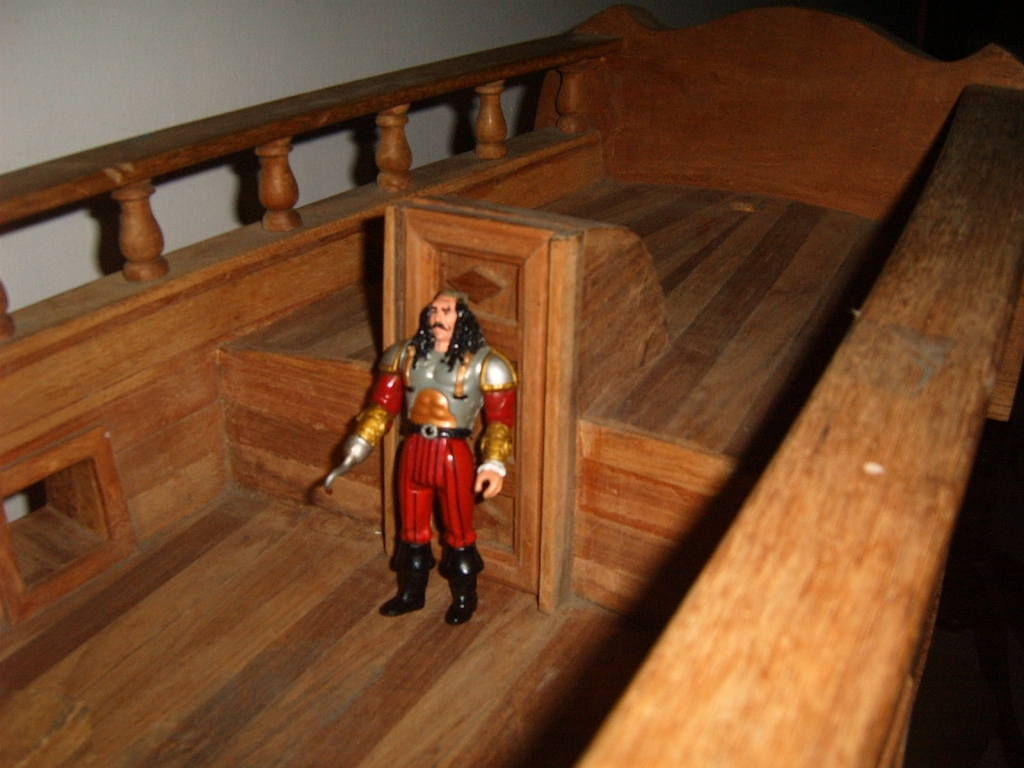

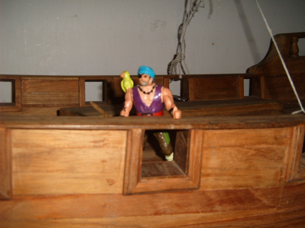

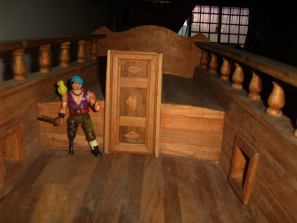

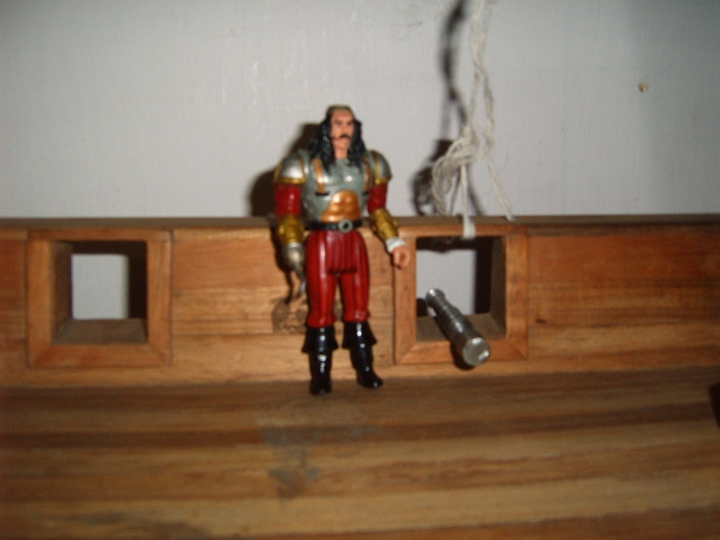

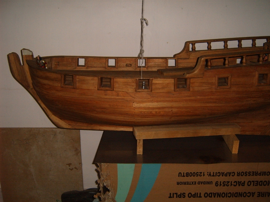

aqui saque mas fotos del casco, donde presento el cañon en la tronera, asi como dos figuras de plastico, como tripulacion, para que asi me den su opinion si las figuras pueden ser de ese tamaño o en relacion con la puerta tienen que ser mas altas, para mi el cañon esta chico aun, no c que debo hacer, tan solo les dire que cuando me sacaron los planos ampliados en Colombia hace 10 0 11 años, me dijeron que todas las partes tenia que hacerlas tres veces mas grande, para que salieran a la escala del casco, en esa oportunidad me tornearon en madera un cañon tres veces el tamaño de ese y creo que mas o menos le iba, pero c perdio con el tiempo... o asi se deben ver, me gustaria que me dijeran algo referente al cañon..
Saludos..
Saludos..

Hola Gerardo, se ve pequeño el cañón. Creo que debes medir la tronera en el kit y multiplicar por la constante y comparar esa medida con la tronera de tu modelo para tener una referencia.
- Mensajes: 6496
DamiánGuzmán escribió:Hola Gerardo, se ve pequeño el cañón. Creo que debes medir la tronera en el kit y multiplicar por la constante y comparar esa medida con la tronera de tu modelo para tener una referencia.
bueno no habia caido en cuenta, medi las troneras del plano 1:50 y tienen 1,2 cm o 12 mm, lo que quiere decir que multiplicado x 1923 nos quedaria unas troneras de:
23076, lo que seria 2.4 cm cuadrados... aun son chicas para el tamaño del casco...

Ok Gerardo, según los cálculos las troneras deben ser cuadradas y de 24 mm por lado. ¿Cuanto miden las troneras de tú modelo? Pienso que hay dos posibilidades, te quedaron muy grandes o el cañón del kit es muy pequeño y por eso aunque lo aumentes a tú escala se va seguir viendo pequeño respecto al barco.gerardo navarro escribió:DamiánGuzmán escribió:Hola Gerardo, se ve pequeño el cañón. Creo que debes medir la tronera en el kit y multiplicar por la constante y comparar esa medida con la tronera de tu modelo para tener una referencia.

pues me quedaron asi.. a lo ancho (derecha a izquierda) 4.2 cm y a lo alto (abajo hacia arriba) 4.4 cm, casi cuadradas, pero ese es el tamaño, creo que tendre que carcular mas o menos el tamaño de los cañones, por eso puse la foto con las figuras, c ven pequeños aun comparados con el muñeco, y a lo mejor como dices Damian, las hice un poco grande en esa epoca, porque creo que me guie por lo que me dijeron de multilicar todo por 3, pero ya no las puedo achicar..
vamos a ver que hago je je je, al no haber sugerencias aparte de la tuya, me toca resolver a como pueda je je je...
un abrazo..
