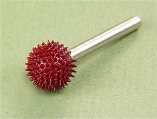

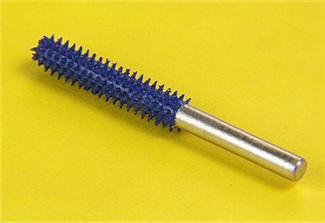

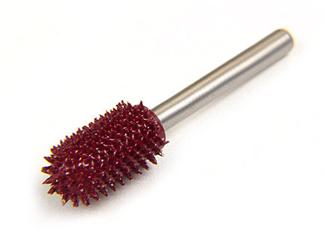

otras mas.......
- 81961_R.jpg (6.9 KiB) Visto 2954 veces
- 81960_R.jpg (8.05 KiB) Visto 2954 veces
- 82657_R.jpg (12.19 KiB) Visto 2954 veces
