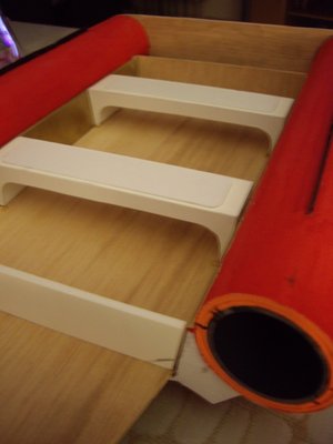

Gracias a todos
Bueno es como empezas de nuevo, haciendo pruebas he destruido toda la estructura del gomon.
No se si mejor, pero esta vez empezare por la popa, la primera vez empece en proa con la idea de que si habia fallos irian quedando en el ultimo tramo, pues esta vez al reves.
En los tapones he colocado dos trozos por tramo de fibra de carbono de 2 mm con la idea de poder forzar el tapon evitando que pueda despegarse (sin pasarse)
Ya tengo claro el color, si habeis visto las noticias del traslado de la orca, creo que desde Holanda a Canarias, sale una zodiac en rojo con todos los detalles en negro, pues asi voy a continuar.

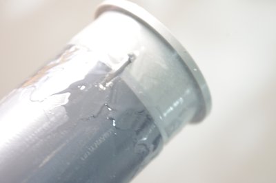

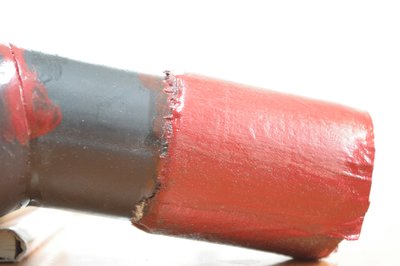

- trozo de pvc con camara de goma y goma eva forrada y pintada.
Se puede ver en la union de la camara de goma que no he podido "soldarla", he probado con pegamentos especificos y no lo he conseguido, incluso se ve vintura de caucho para rellenar y tampoco (tendra commo unas 8 o diez manos de pintura en la union, y la separacion es de tan solo medio milimetro.

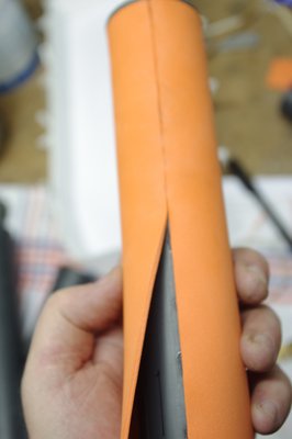

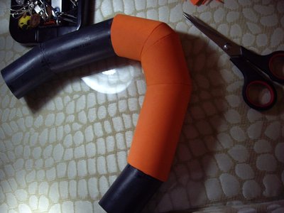

Despues de ver los videos, me ha gustado el segundo, el motivo es los detalles que aparecen en el entelado. Cuando se pone un grueso debajo de la lona principal, hace un efecto de "parche" interno muy real. Lo que no me gusta es la velocidad, aunque existen neumaticas reales con velocidades de vertigo, no suele ser lo habitual y en este caso me parece que la velocidad esta muy por encima de la escala.
- Podemos ver varias cosas:
Buscando el efecto parche, la parte negra es un trozo de tela previamente engomada con forma de T invertida, que posteriormente saldra por encima del entelado principal. Esta T es para colocarle las cuerda que sirve de asideros en casi todo el perimetro.
Los trozos de aluminio, sirven para mantener la T en su posicion mientras se engoma y pega en su lugar.
Y los trozos de tela sueltos son las Ts que quedan por colocar en la zona de proa, vemos tal y como quedan despues del planchado, que por el tamaño de las mismas, recomiendo hacerlo con una plancha de pinzas para el pelo.

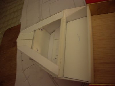

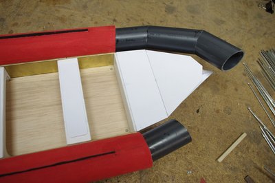

Para ver que tal va quedando, he puesto los bancos, y la proa simulada para ver los angulos de los tubos que van a componer la parte delantera del gomon

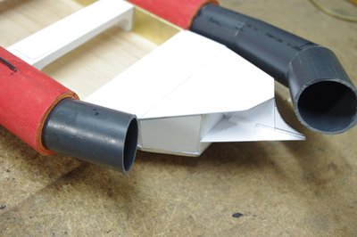

Re: Zodiac "a mi manera"

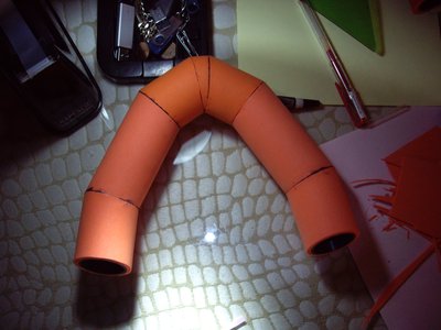

Un pequeño avance.
Para poder encontrar los angulos correctos es dificil y se necesita pensar en 3D y se cometen bastantes errores.
El que se decida tiene algo mas avanzado con esta informacion:
1er corte 9º
2º 12'5º
3º 15º
4º 9º
El problema no es conocer los angulos, sino el giro que hay que ir dando al tubo para hacer que la eslora vaya subiendo.
El primero lo conozco, son 6 mm, pero los demas los he ido apuntando en el propio tubo y con los adhesivos, tocarlo y lijarlo, se han borrado.

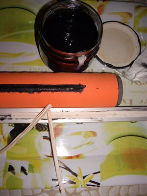

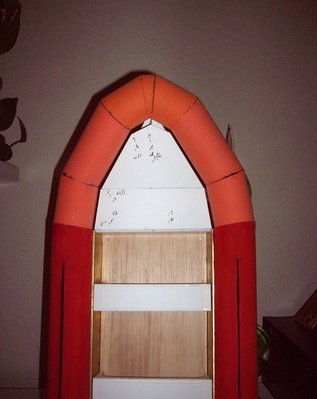

Ufff... que dificil hacer que coincidan los angulos y las desviaciones correspondientes quedando simetricos.
Siguiente paso entelar, ya veremos como queda voy teniendo dudas.
