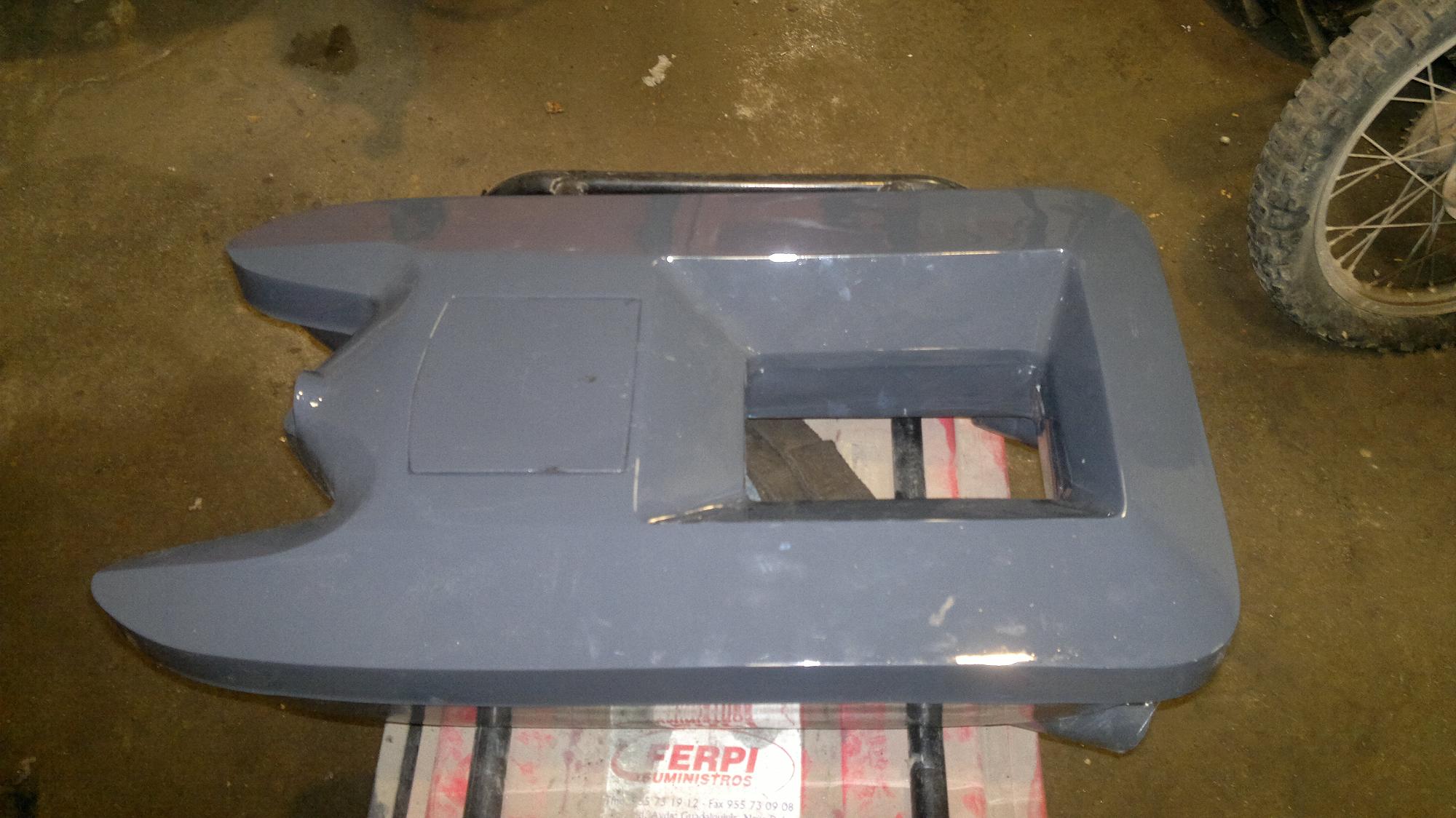

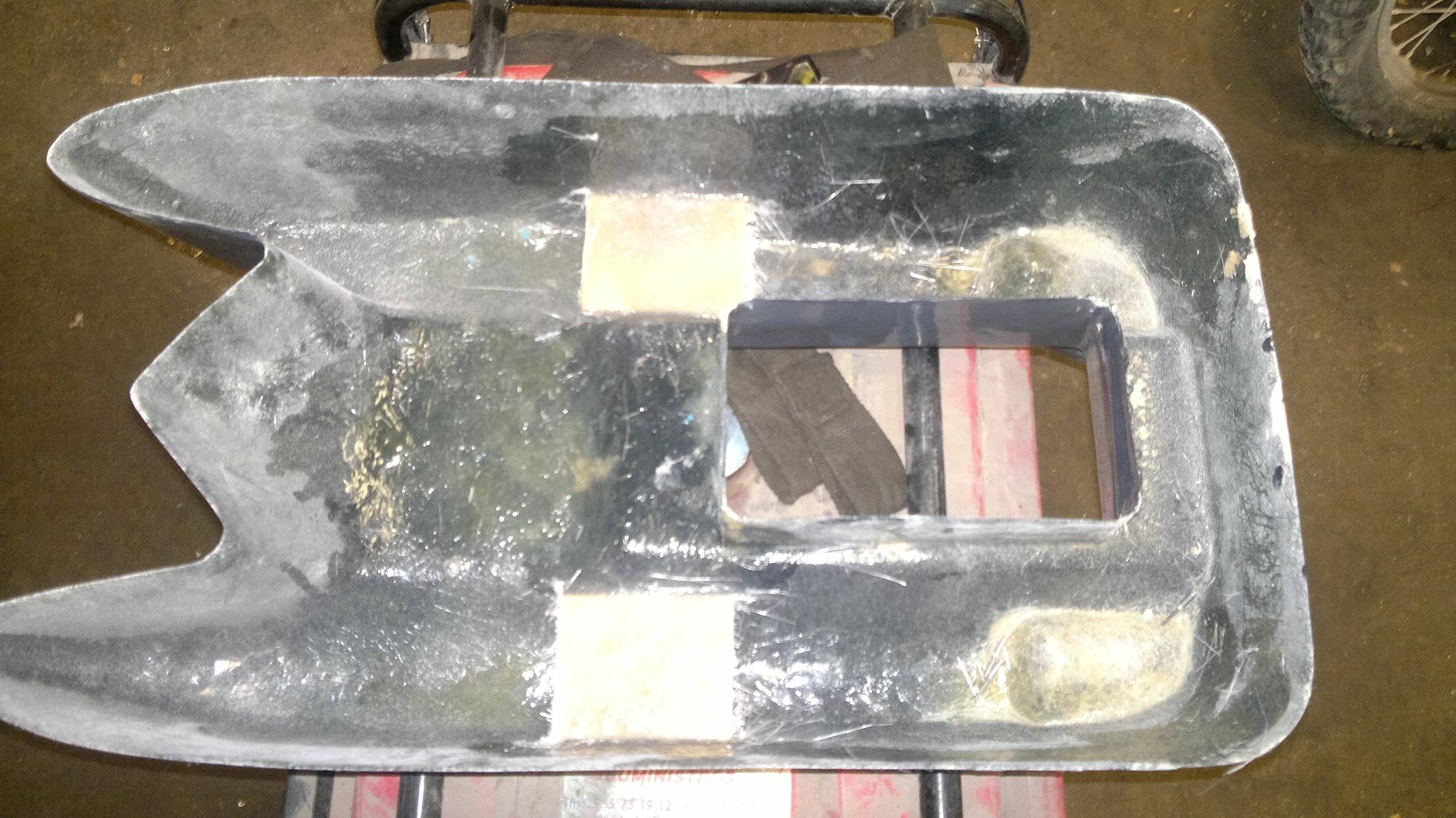

pues he utilizado resina de poliester. cubrí bien todo el porex con aguaplast y no he tenido problemas de que se lo haya comido.

fue el resultado del polieste con epoxi no hubiese salidos bultos.grumete2010 escribió:pues he utilizado resina de poliester. cubrí bien todo el porex con aguaplast y no he tenido problemas de que se lo haya comido.

No no, los bultos no han tenido nada que ver con la resina y el porex, ha sido por un fallo mio a la hora de hacer los empalmes con la fibra, pero bueno de errores se aprende.

esta quedando de escandaloooooooooo......
dentro de nada te veo cebando los charcos.

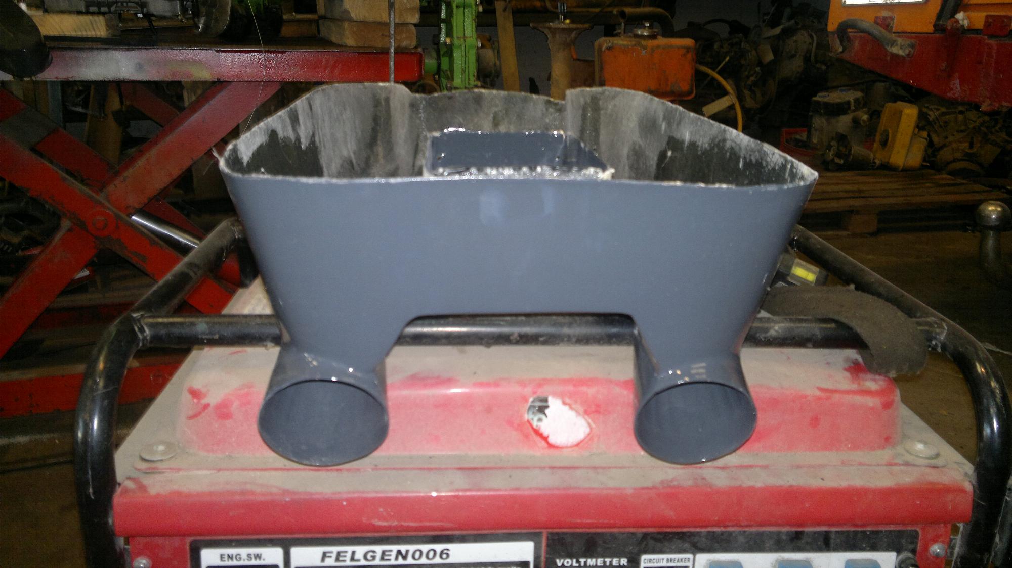

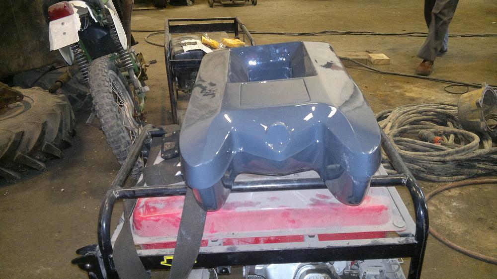

Hola, perdonen mi ignorancia en el tema pero no tengo claro de que se trata un barco cebador. He estado siguiendo el hilo desde el principio y con la ultima foto entiendo que es para dejar el anzuelo en el lugar que se desea ¿esa es su función?

Hola Damian, pues los barcos cebadores tienen dos funciones, una es la de cebar mediante los depósitos de los que dispone y que se llenan de maíz, habas, boilies......... y se dejan caer en el sitio elegido, y la segunda es la de dejar el anzuelo también donde elijamos. los barcos cebadores se suelen usar para poder pescar a grandes distancias, lanzando el anzuelo con las cañas podemos llegar a unos 100 metros de distancia o algo mas pero con el barco pues podemos llevar el anzuelo a mas distancia y ademas de dejar el anzuelo podemos dejar la zona llena de gran cantidad de cebo para atraer a los peces. otra utilidad que se le dan a los barcos cebadores es la de rastrear la zona donde se va a dejar el anzuelo (profundidad, actividad de los peces, temperatura...) mediante la instalación de una sonda o sonar.
Esta es su utilidad mas común, espero haberme explicado bien y aclarado tus dudas.

Grumete muy bien explicado y te está quedando de lujo el barcooooooo.
Paisano todo lo que te dijeron es cierto.
