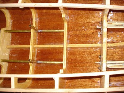

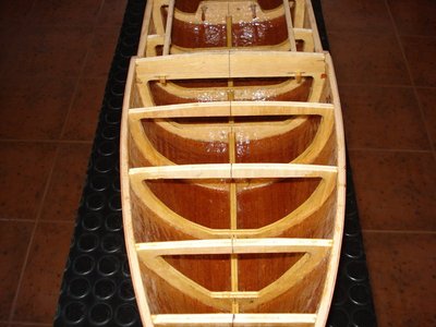

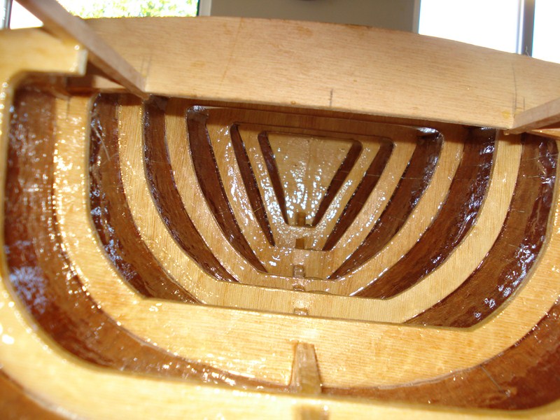

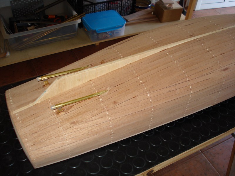

Una vez forrado, le aplico tres manos de resina y una de tela por el interior, así el exterior me es mas facil lijarlo.
Llegado a este punto, el casco coge mucha consistencia y aguanta lo que se le haga.

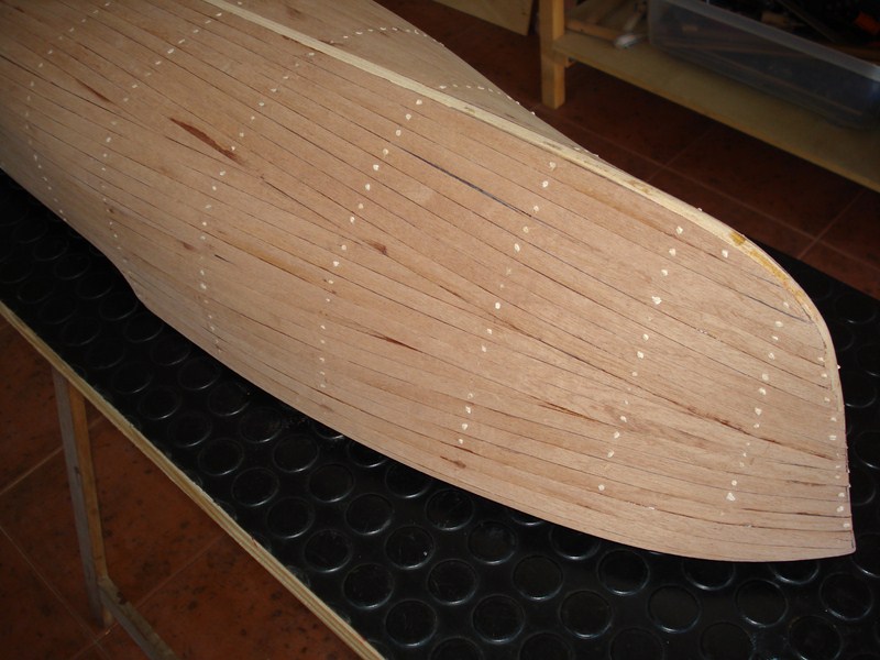

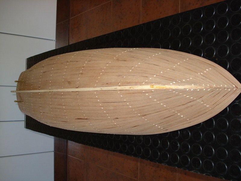

¿as usado ciano para pegar las tracas? o ¿me lo parece a mi?

Si las pego con ciano y le pongo puntas de latón, despues las quito.

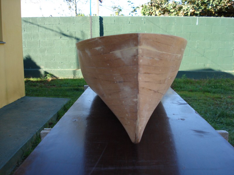

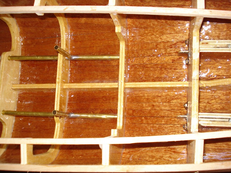

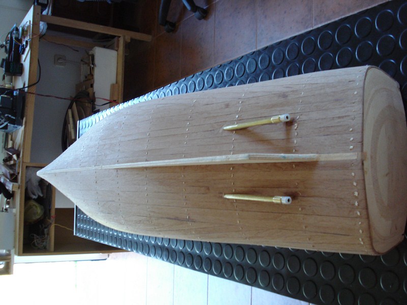

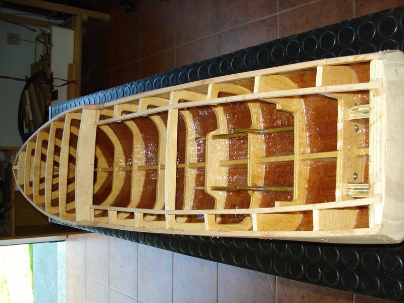

Cuando la resina trabaja y se pone dura ( la resina ), ya se pueden quitar las puntas, las sustituyo por palillos redondos afilados y en estas condiciones ya se puede lijar todo el casco sin problema.

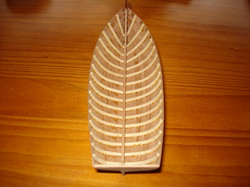

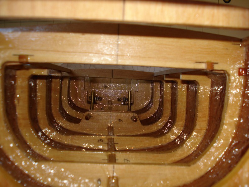

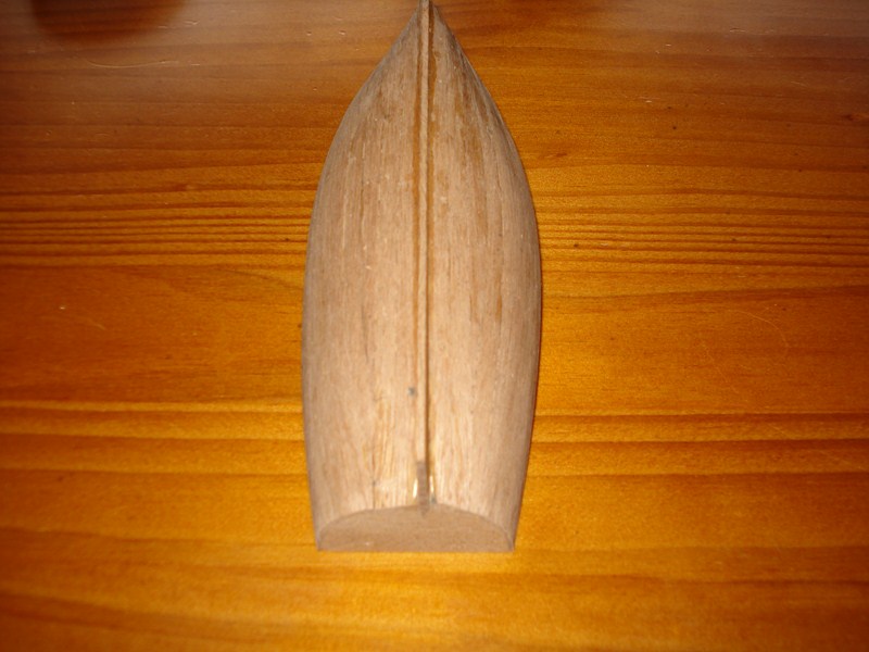

losdelgoya el plano esta 1 a 1 porque creo que este barco en realidad no existe. Son unos planos muy buenos, no falla nada haces lo que pone allí y coincide todo.
Yo lo estoy haciendo de 1 mts. de eslora. Las fotos que os pongo, son del bote auxiliar.
Bienvenido a bordo.

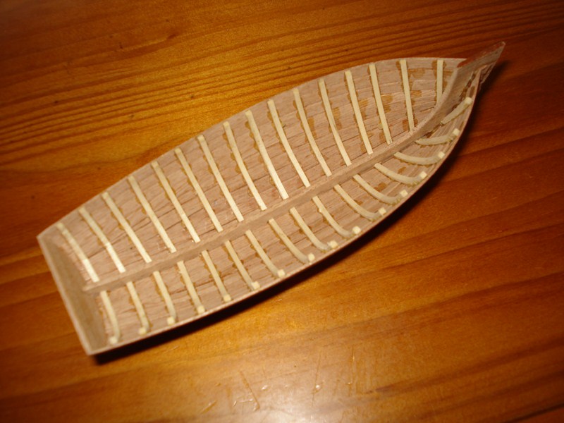

Como veis aun esta sin terminar.

Mensaje por kringer »
Es cosa mia, o el bote no esta simetrico?

Mensaje por araola »
puede ser la camara

Mensajes: 6496
Re: Mi MISTRAL
si debe ser el angulo como c toma la foto, porque viendo la foto donde c ve la quilla completa y el forro, c ve exacto en su entorno..
