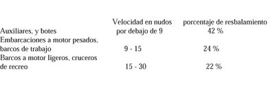

Para que te hagas una idea de la magnitud del resbalaminento, te pongo valores tipicos:^
Velocidad en nudos porcentaje de resbalamiento
Auxiliares, y botes por debajo de 9 42 %
Embarcaciones a motor pesados,
barcos de trabajo 9 - 15 24 %
Barcos a motor ligeros, cruceros
de recreo 15 - 30 22 %

Velocidad en nudos % de resbalamiento
Perdonar quería ponerlo así.

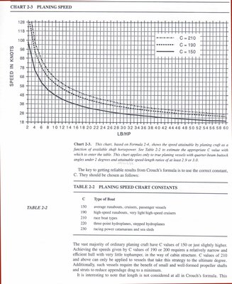

Re: helice adecuada
EMBARCACIONES DE PLANEO
Kts = C / (LB/SHP)^0,5
Donde: Kts = Velocidad en nudos
C = Constante tomada de la gráfica, de acuerdo con la embarcación considerada
LB = Desplazamiento en libras.
SHP = Potencia en el eje
Esta fórmula supone que el rendimiento de la hélice está comprendido entre 50 y 60%.
Creo que se intuye bien la leyenda para la elección de C, y no hace falta traducción.
Como habitualmente se dice, sin mi garantía ni responsabilidad.
Nota.- Yo no soy Kresaltxu, estoy utilizando el portátil de mi hijo, también muy aficionado al modelismo.

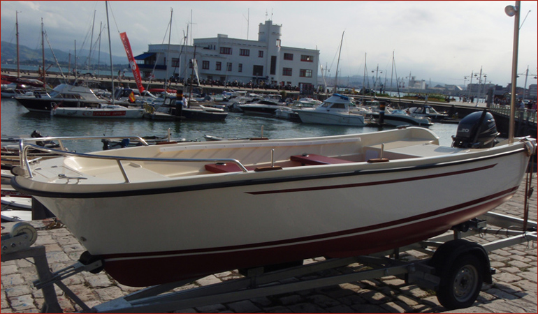

Re: helice adecuada
El barco representado en el dibujo es un modelo existente, "Polcar 485" (http://www.polcarboats.es" onclick="window.open(this.href);return false;), cuando se realizaron las pruebas sus datos fueron:
LB = 630 Kgs. = 1387 lbs.
SHP = 20 HP
Tomando la constante C = a 150, según la fórmula anterior la velocidad prevista sería aprox. de : 150 / (1387/20)^0,5 = 150/8,327 = 18,01 Nudos
y en la realidad anduvo 17,6.
