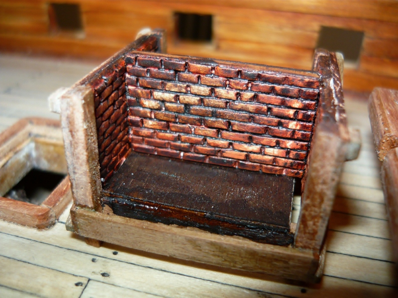

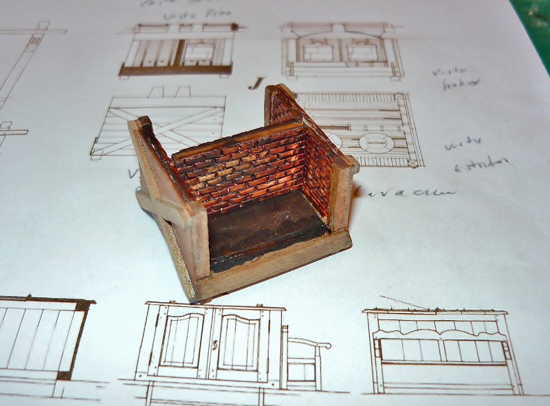

Elaboración de la cocina
- La única complicación que he encontrado es reproducir el enladrillado interno,
- Para preparar el enladrillado he utilizado masilla en frio, para modelar, un punzon, acuarelas, y nogalina para dar el preacabado.
Pongo unas fotos de como voy avanzando y el paso a paso de la construcción de la cocina,
disculpad las fotos que como fotografo no soy muy bueno

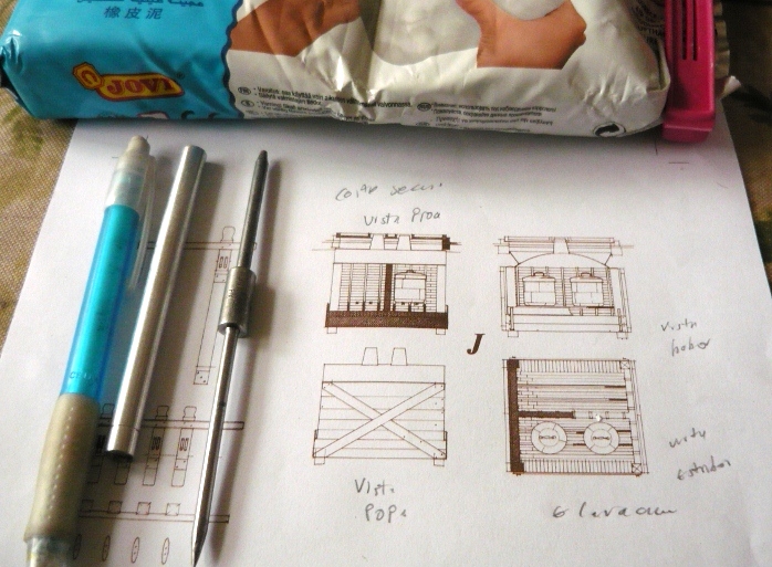

Mis herramientas para preparar el enladrillado

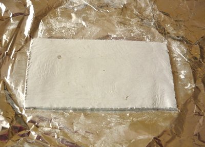

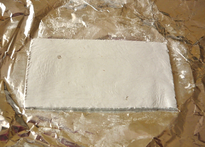

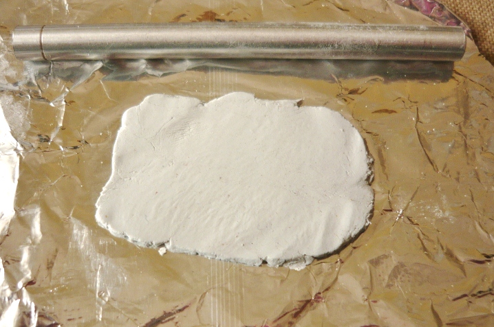

Sobre un pedazo de papel alumninio coloco un poco de masilla y con el mango del cutter, a manera de rodillo voy estirando hasta conseguir el espesor deseado.
Recorto la masilla a las dimensiones deseadas
Sobre una hoja trazo lineas de guía a 1,5 mm que es el alto de los ladrillos

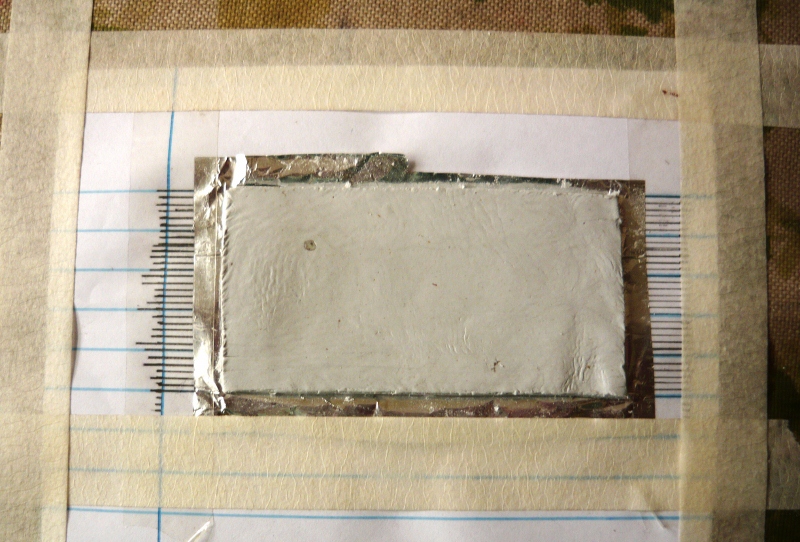

Sobre la hoja preparada coloco la masilla sobre el papel de alumnio
Mientras va secando, la masilla, voy preparando la cocina en madera
Coloco las piezas de "ladrillos" dentro de la cocina, y doy un pre.acabado: Tempera color naranja y una capa de nogalina.
Asi va quedando, falta el acabado, colocar demas elementos...continuara.....

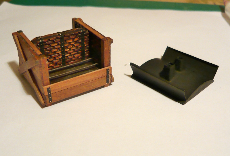

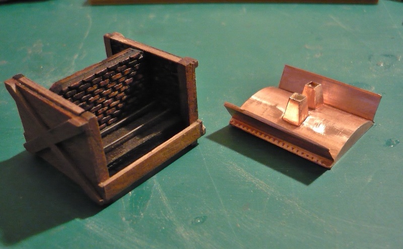

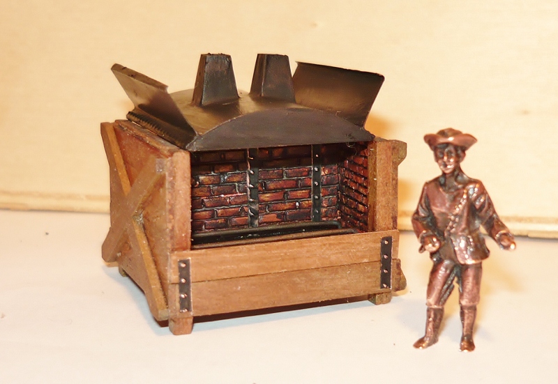

Mas avances con la cocina (vaya que voy lento), casi terminada, falta los agujeros para simular el clavado
La cubierta de bronce, esta pintada con pinturas metalizadas "burn iron" de model master (señor administrador no se si es correcto hacer propaganda), que dejan un acabado casi real, se frota con un pequeño bastoncillo de algodón y queda con ese brillo del hierro quemado.
Las tiras de refuerzo en los ladrillos son de cinta de cobre.
Y nada más, ahora a elaborar las ollas de bronce y hacer agujeros.
Cualquier critica es bienvenida.

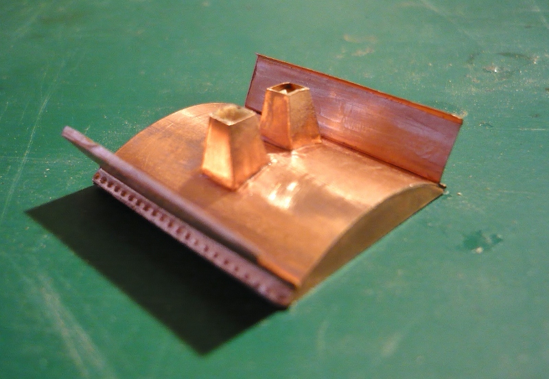

La tapa de la cocina, hecha en cobre..limpia y lista para aplicarle la pintura.
Cocina con tapa lista
Cocina con cintas de refuerzo en paredes (cinta de cobre pintada) y tapa con una mano de la pintura metalizadora

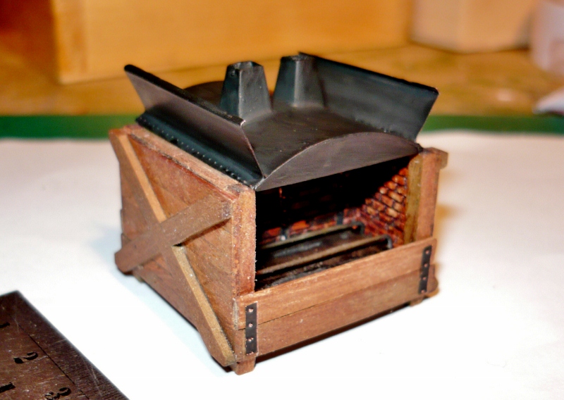

Asi va quedando el conjunto cocina tapa

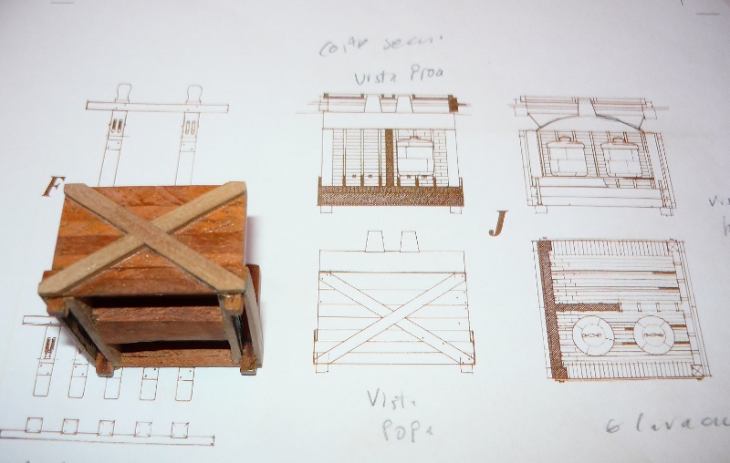

La cocina junto al "Éleve-Constructeur"...

Una de las mejores cocinas que he visto
( en barcos :wink: )

contramaestre escribió:Una de las mejores cocinas que he visto
buenas tardes Kalium ,pues si como dice contramaestre , menudo churrasco saldria un saludo Tasso

Tambien veo que la pintura "burn iron" puede ser una buena alternativa al super-blue u otros pavonadores, cuando den guerra.
El aspecto en la foto es realmente muy efectivo.
