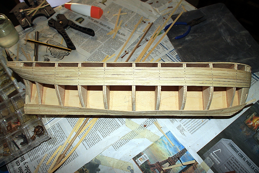

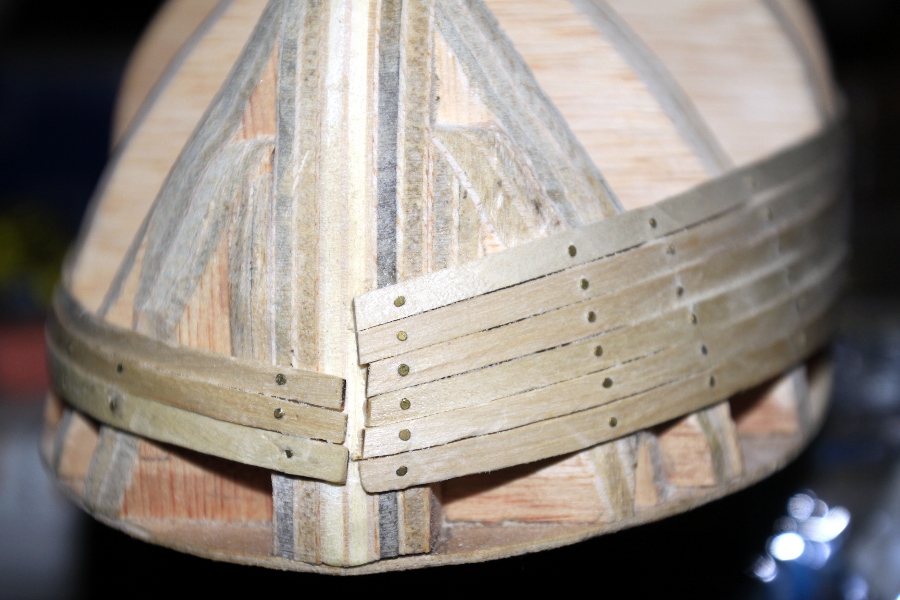

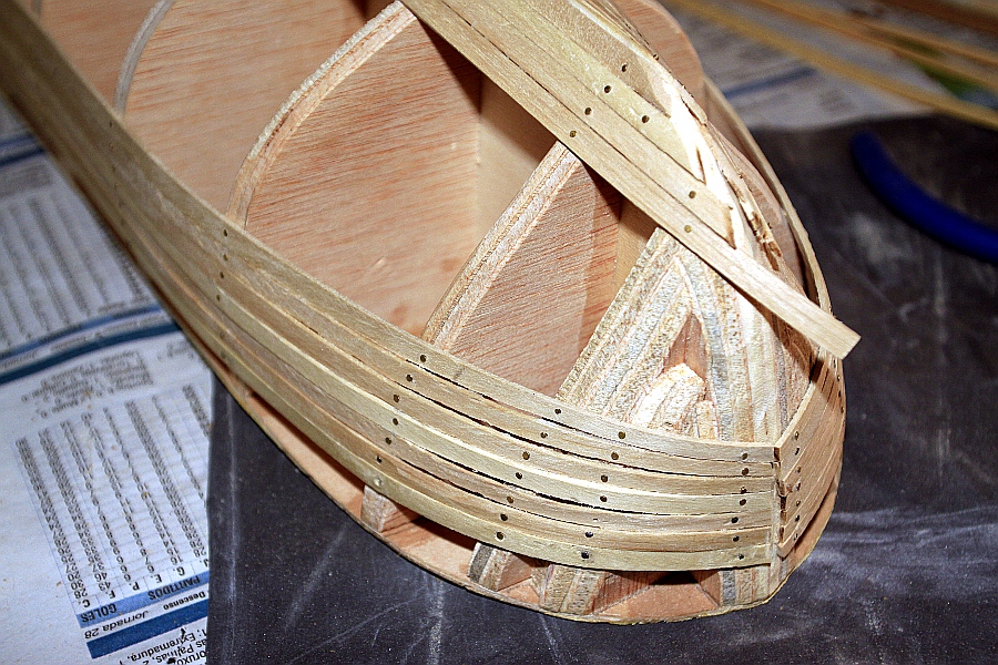

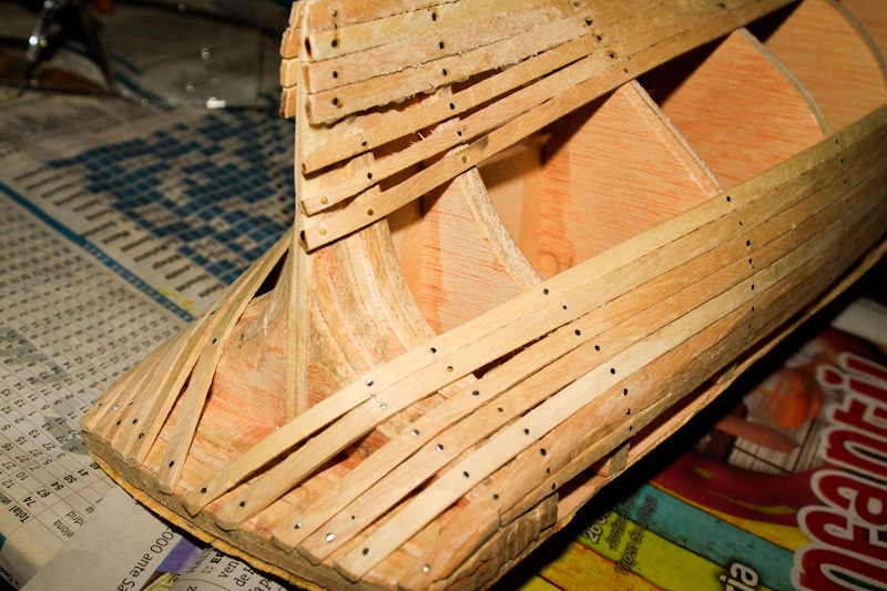

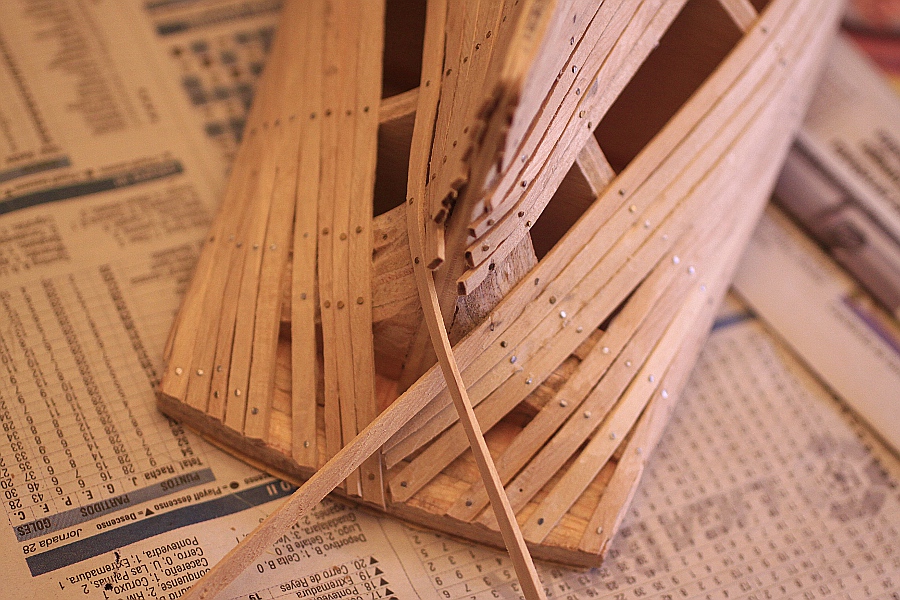

Si no afilas las tracas en la proa, me temo que vas a tener algún problema con las inferiores... :roll: Yo al menos, intento tener el mismo número de tracas en cada cuaderna...pero vamos, seguro que al final saldrás adelante.
Juan
meninblack77
Mensajes: 63
Registrado: Jue Ene 20, 2011 2:32 pm
Ubicación: logroño
Re: Charles W. Morgan AL 1/50
Mensaje por meninblack77 »
Gracias por lo de la proa, las afilaré, no lo había visto ni en los planos ni las instrucciones

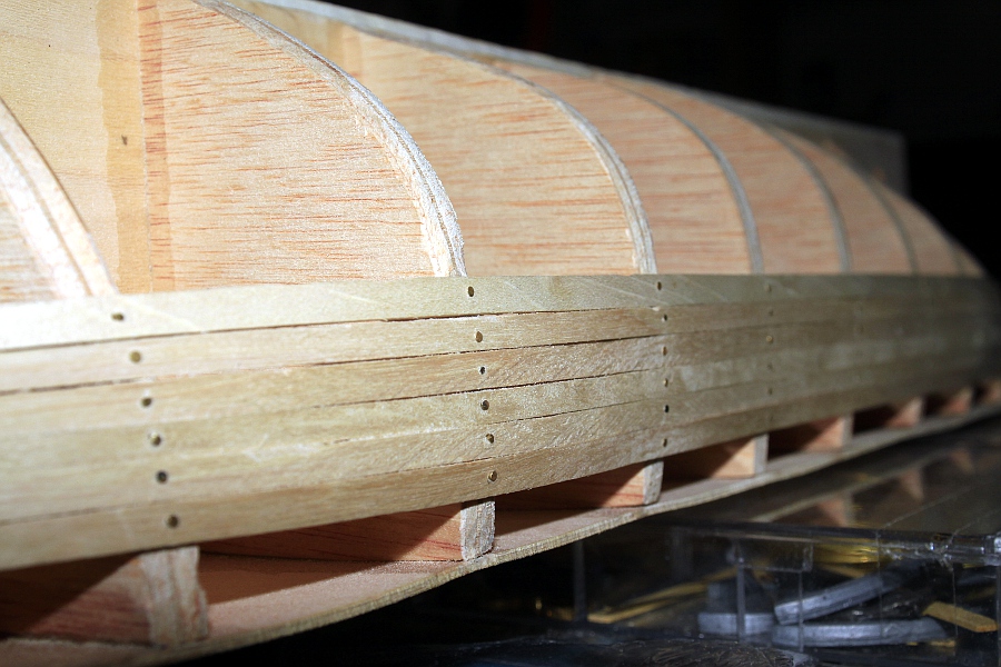

Creo que voy siguiendo las pautas, veremos como queda el primer forro?.
http://joseluiscosta.wordpress.com/" onclick="window.open(this.href);return false;
http://equorioja.wordpress.com/" onclick="window.open(this.href);return false;
jmolinas
Mensajes: 1672
Mensaje por jmolinas »
Parece que encajan algo mejor ¿no? :D

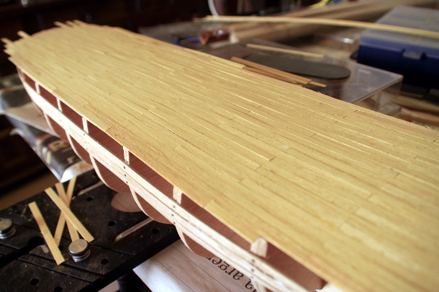

Gracias mil el afilado era importante si. ahora he parado el forrado para hacer la cubierta, quería hacer un calafateado como los que indicais bien en este foro pero al final la cubierta va a ser la más abarrotada que he hecho hasta ahora y prefiero dejarlo sin efecto calafateado pero con piezas de 90mm intercaladas mejor que enteras. Direis que mucho mejor con algún efecto pero mi pericia aún no es mucha prefiero hacer cosas más sencillas que complicarme con más pasos y echar a perder material o tiempo o más cosas. Un saludo

Tienes que entender que el barco lo montas tu y va a ser para ti aqui puedes pedir consejo pero al fin de cuentas al que le tiene que gustar es a ti hazlo a tu gusto y personalizalo como quieras dale tu toque personal y modifica piezas, te tienes que divertir y hacer las cosas con gusto, se puede ser perfeccionista muy purista o saltarte reglas a tu gusto eso lo dejamos al libre albedrío asi pienso yo aunque habra muchos foreros que esten en desacuerdo con mis pensamientos pero el barco es tuyo y seguro que te queda precioso yo te seguire con mucha atencion pues todos los modelistas nos enseñais algo al resto de modelistas creo que es un mundo tan amplio y las formas de trabajar tan diferentes que todos tenemos que aprender de todos un saludo

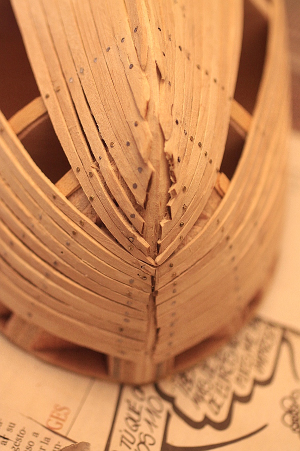

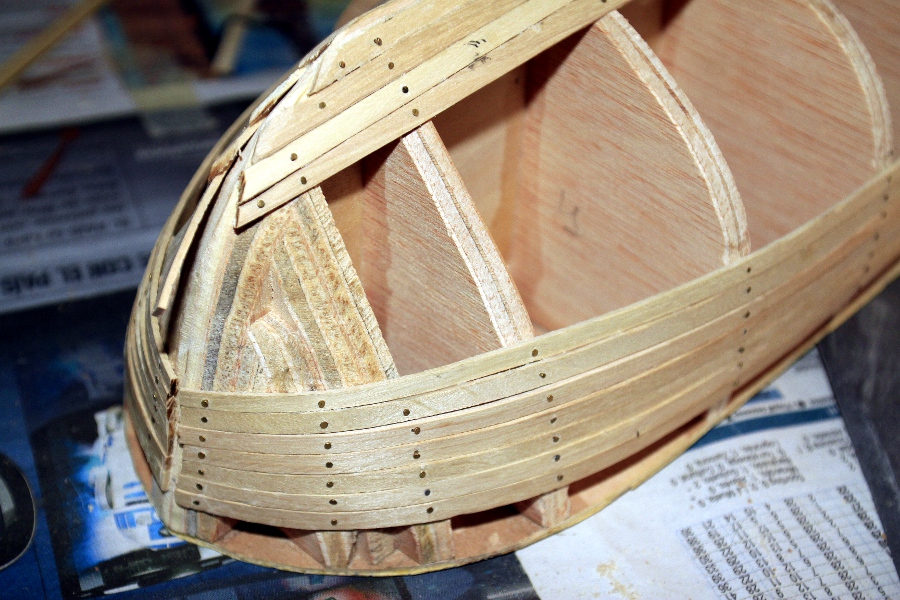

Seguimos con el forro del casco poco a poco, con problemillas debido a lijados malos o buenos.
Proa un lado OK
Proa un lado OK
Proa otro lado Regular

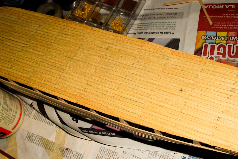

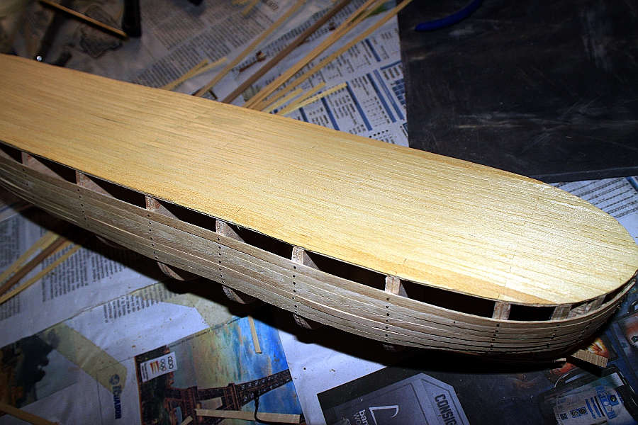

Cubierta, por culpa del flash parece una pista brillante de baile pero esta OK

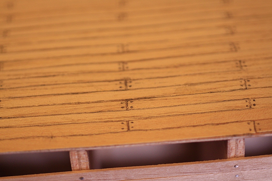

más casco, al final tiré de lapiz para la cubierta, la veis muy brillante por el flash falta el barniz para rebajarle el tono pero es cierto que quedaba algo sosa, simplemente le he perfilado a lapiz para que el resultado final sea algo más llamativo
Cani
Mensajes: 656
Mensaje por Cani »
no se acaba de apreciar bien en la foto el resultado final de la simulación del claveteado y el calafeteado, pero pienso que la cubierta gana en detalle i realidad. No tengas miedo a equivocarte y a rectificar, si así lo deseas. Me gusta como lo llevas.

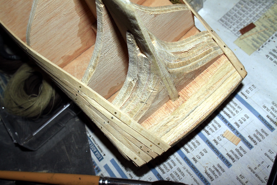

estoy deseando hacer y colocar las superestructuras en cubierta, pero este el mayor barco que he hecho y todo lleva su tiempo.
proa
proa
popa
popa
cubierta
cubierta

Company, ten cuidado con el grueso de la quilla. Me explico: la falsa quilla del kit (la que soporta las cuadernas) tiene un espesor, las tracas que forman el casco otro, que va sumando. Creo recordar que el kit trae una (o varias) piezas que forman la quilla y en popa tienes el codaste (que tiene su espesor). Al colocar el codaste sobre el conjunto de la falsa quilla+forro tienen que tener el mismo espesor, ya que de lo contrario una parte sobresaldría a la otra. Si es así como te digo, deberías haber "afilado" la parte final que da a popa de la quilla.
Creo que me he explicado fatal, a ver si luego te dibujo un mono, ahora no puedo ya que la Almiranta me llama al orden porque tengo que hacer la paella dominical :lol:
epiedy
Mensajes: 663
Mensaje por epiedy »
Ademas de modelista cocinero vaya vaya don Juan jajaja un saludo
Epiedy
meninblack77
Mensajes: 63
Ubicación: logroño
Creo que te refieres al grosor que queda en popa, el codaste es la pieza que hay antes del timon, parece que vas a tener razón y no me habrá quedado perfecto, pero las tracas en popa están sin fijar del todo, seguramente lije un poco más la falsa quilla antes de fijarlas. Gracias por la alarma.
