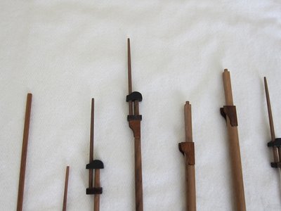

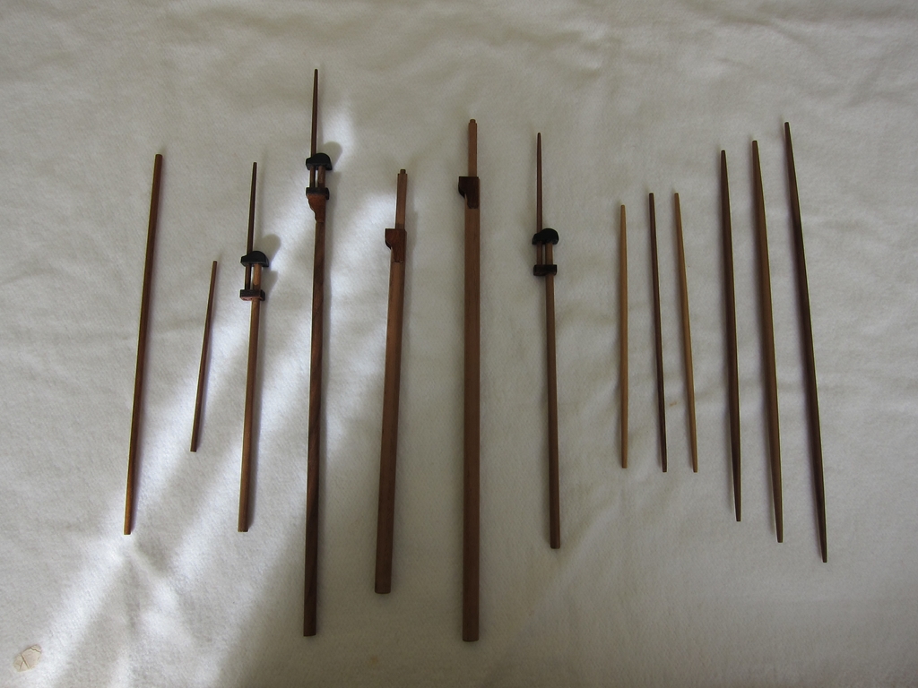

Afilado de palos
Mensaje por Patapalo »
Gracias Calde, siempre es agradable oir vuestros comentarios de ánimo.
Más fotos.

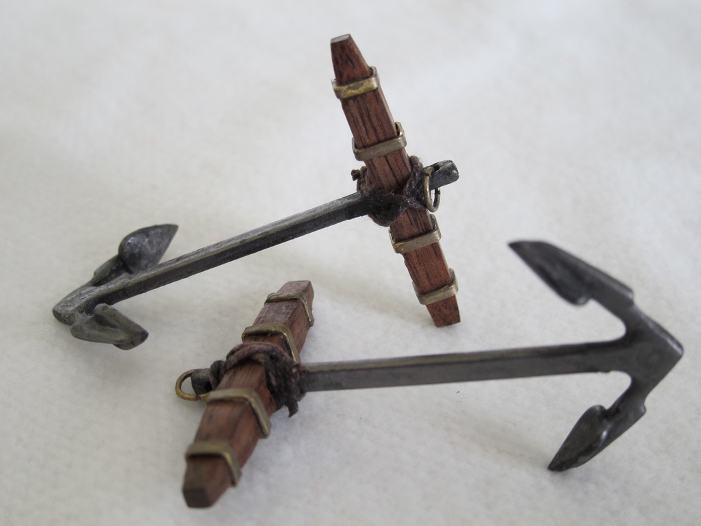

Declarando la guerra al vil metal
Ya que, en mi modesta opinión, se abusa mucho de las piezas de metal en este kit, ya ireís viendo que he eliminado casi todas las más aparatosas ya que entiendo que desmerecen mucho el modelo.
Las que más cantan: cofas, bote auxiliar, anclas y pala de timón. Os recomiendo vivamente que os deshagais de todas ellas.
En este caso le toca el turno a las anclas. Las he lijado bien para quitar todas las rebabas y las he pintado de negro mate, espolvoreándolas con polvo de grafito. He buscado en una tienda de hobbies un ancla con cepo de madera pero viene con el cepo a contraveta, y eso canta mucho. Así que he preferido hacérmelo yo con un listoncillo de nogal. Confío en que os guste el resultado.

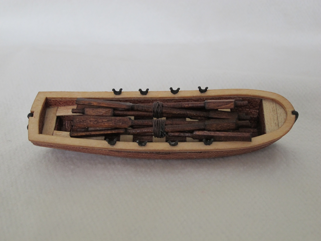

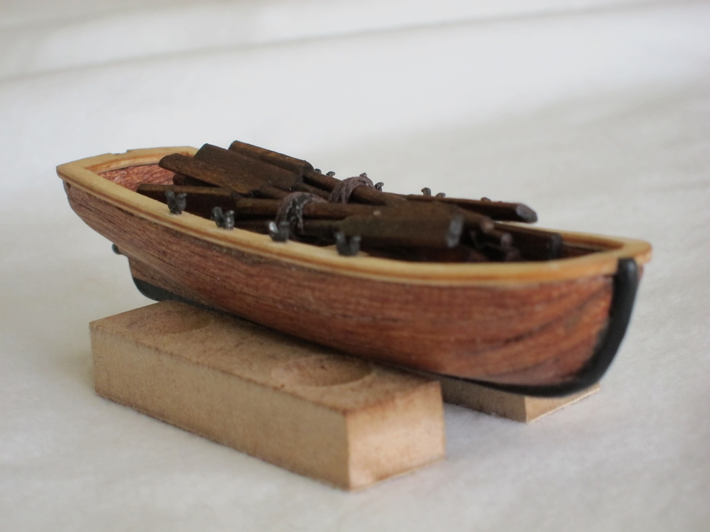

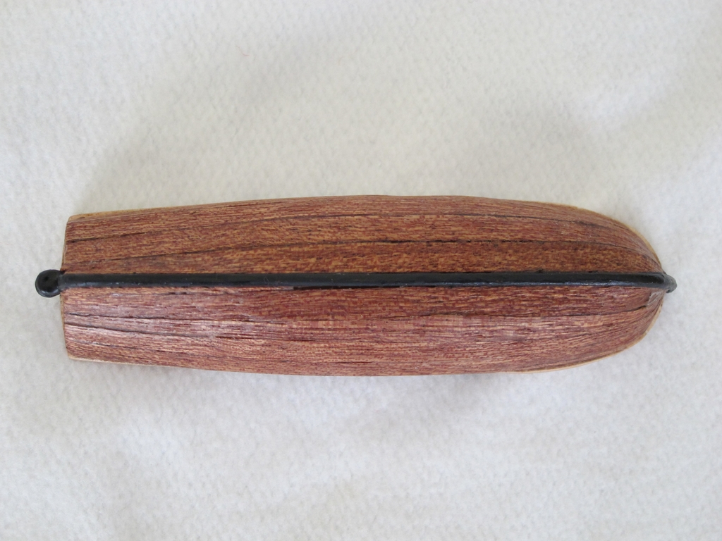

Os añado otra modificación que hice.
Partiendo del bote auxiliar metálico que viene con el kit, y por no hacerlo nuevo, al final decidí forrarlo y añadirle luego algunos detalles.

Mensajes: 2213
Re: San Francisco II (AL)
Me gusta mucho como te ha quedado ese bote auxiiar. Nadie diría (al menos yo) que no es totalmente de madera.
Buen trabajo

carlosys escribió:Me gusta mucho como te ha quedado ese bote auxiiar. Nadie diría (al menos yo) que no es totalmente de madera.
Buen trabajo
Muchas gracias Carlos.
A mi también me gusta mucho el bote auxiliar que has hecho en el Diana. Ya te lo comentaba en tu hilo, pero es que la mejoría con respecto al original es abismal.
