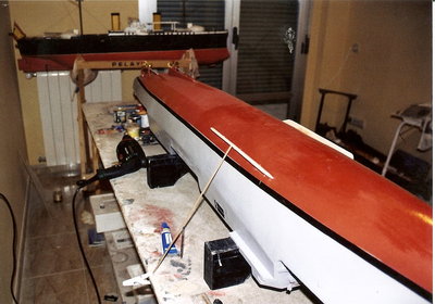

Vamos con algo mas:

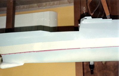

Vamos dibujando lo que sera el nivel de la linea de flotacion.

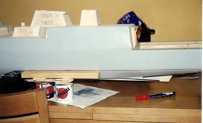

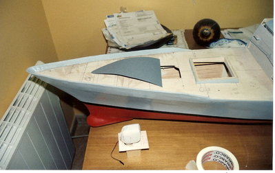

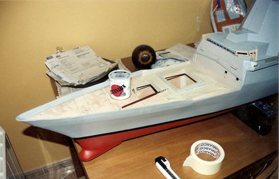

Vamos a comenzar a cubrir y pintar la zona de proa.

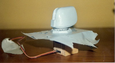

La misma torreta, pero ahora pintandola, a falta del cañon. Podeis ver el servo debajo, para el futuro movimiento de esta.

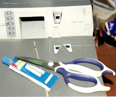

Zona del hangar, detallando.

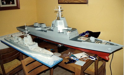

Una nueva vista del modelo como esta actualmente, junto al modelo estatico a 1/144. Ya va tomando forma y color.

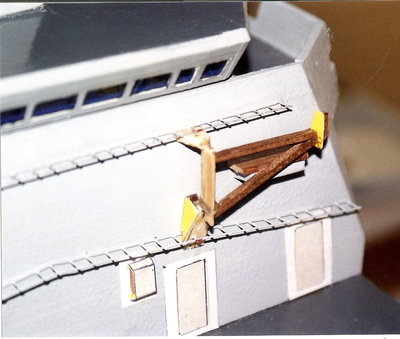

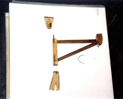

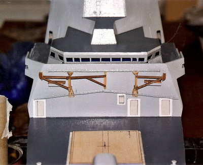

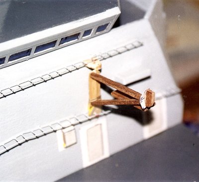

Aqui teneis las secciones que componen esta estructura que hay bajo el puente de mando, que por cierto. ¿Cual es su funcion?.
Ya montada una de ellas.
La he hecho, abatible como las reales.
Montadas las 3. Todas son abatibles.
Colocacion de la falsa quilla, o quilla de balance, o sentina, no se, la llaman de mil maneras.
En la mesa/astillero. Al fondo podeis ver al "Pelayo", si recordais, a la misma escala.

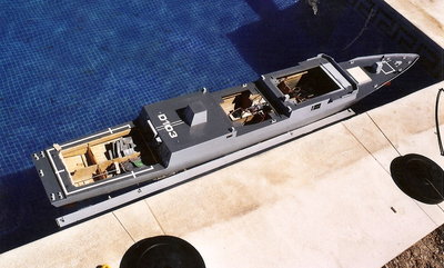

Bueno, vamos a lo de verdad: PRUEBA DE FLOTABILIDAD, LASTRADO Y COMPORTAMIENTO DE MOTOR Y TIMONES.
Todo montado. Con las baterias a proa (2 kg cada una x 2) y plomo en la zona de popa, suficiente para hundir toda la obra viva.
Una vista del lateral de babor. Os recuerdo que mide 2,03 metros.

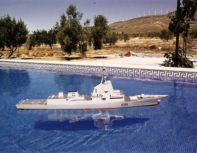

Navegando. No podeis ver bien el "oleaje" propio de la navegacion, pero la piscina se acaba enseguida, y no me atrevia a dejar la emisora para coger la camara.
La estabilidad es muy buena, y la respuesta de los timones bastante aceptable, aunque ya se haran màs pruebas.

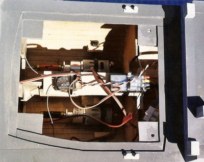

Por cierto, lo olvidaba, un par de imagenes màs, sobre todo la primera, donde se puede apreciar la disposicion de los componente mecanicos y electronicos situados en el hueco central: el variador de velocidad (azul, a la derecha) y el receptor de radio (negro, a la izquierda). En el fondo podeis ver los motores SPEED 500 E de 12 voltios con reductora planetaria 3,3:1 (muyyyy silenciosa y una autentica maravilla). La otra imagen es como las anteriores, pero de proa.
Un saludo y ya ire poniendo màs.

Los elementos por los que preguntas su utilidad y montados bajo el puente son plataformas y puntos de fijación para la maniobra de aprovisionamiento en la mar entre buques. Se emplea una u otra plataforma en función de la banda por la que se realice el aprovisionamiento, fijándola a la "barra" central y manteniendo así "abierto" el "tinglao".

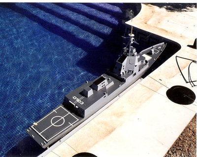

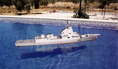

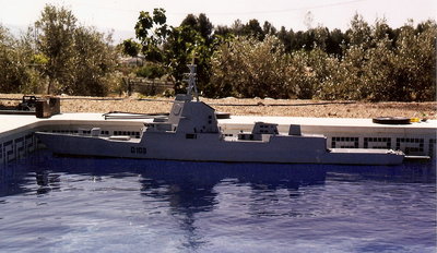

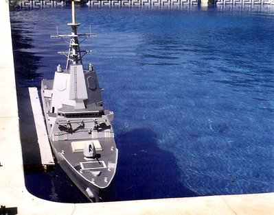

Una imagen de una navegacion con algunos amigos de este pasado fin de semana. Lamentablemente olvide la camara, un amigo hizo algunas fotografias. Tengo esta, y espero tener otras de la navegacion pronto.
Re: Destructor clase Alvaro de Bazan, D-103 Blas de Lezo 1/7
hola Garri, muy bonito, ese destructor, veo que ya pudiste resolver lo de las fotos, pero apenas pueda, cuelga mas para enseñarnos mas detalles...
