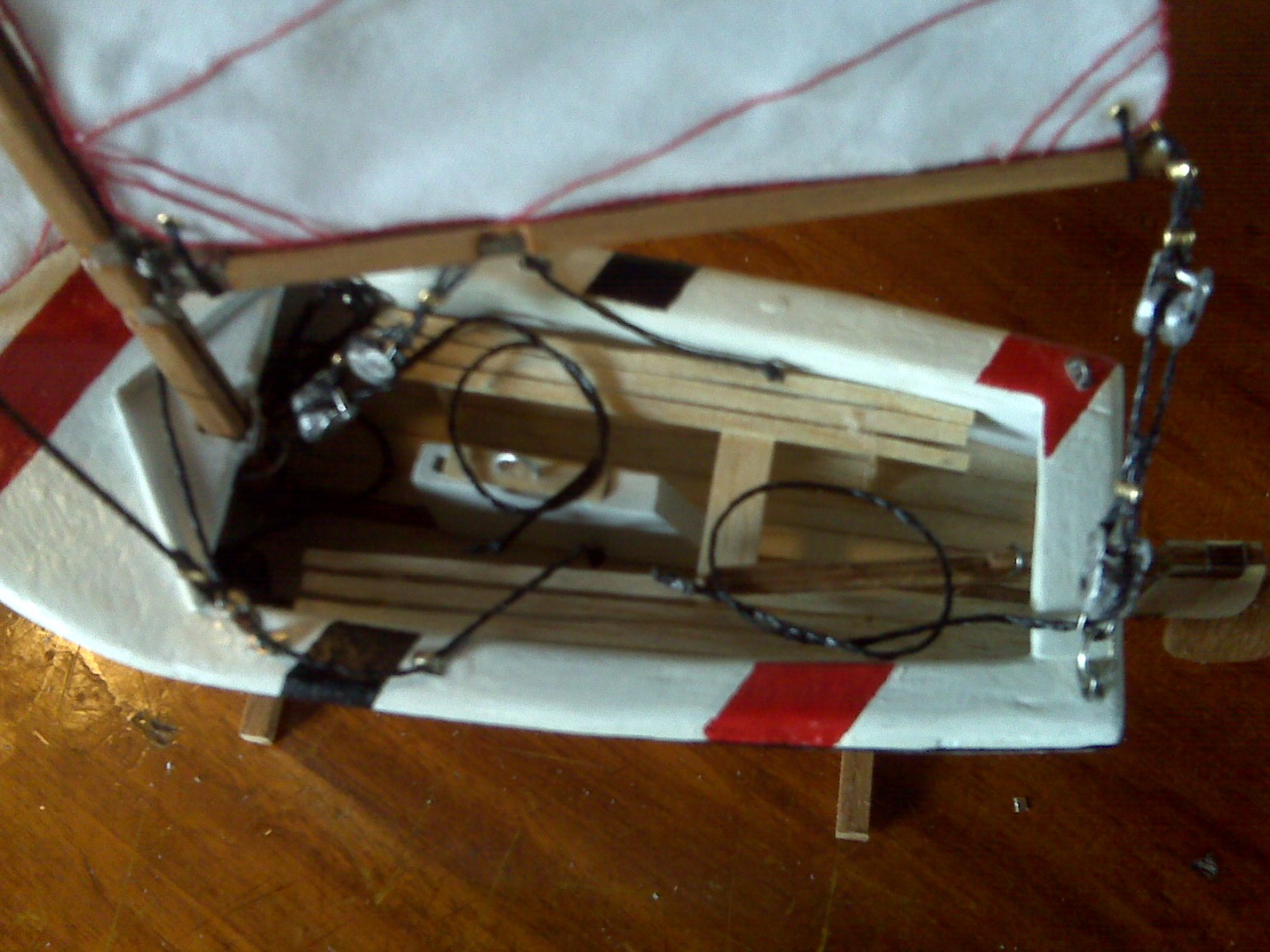

Bueno me alegro que hayas podido resolver el problema, quedo muy bien el aparejo, con esa configuracion para mi seria como algo mas avanzado que un optmist o un sunfish porque tiene mayor y foque, que linda seria esa embarcacion si fuese verdadera para aprender a navegar a vela, ideal.
El libro se ve interesante, pero me da la impresion que no es de modelismo sino de barcos reales.
Por ultimo te hago una pequeñita critica, siempre que vayas a colocar una nueva parte en un modelo tene en cuenta si esta a escala o no, para que en un futuro mejore la calidad del trabajo, la terminacion y el realismo. Fijate que los cabos parecen no estar a la escala correcta.
Una idea que te doy es la de retorcer dos o tres alambres de un cable comun de electricidad por ejemplo un cable unipolar de 0.50 u otro que tengas a mano que al retirar el plastico tenga varios filamentos. los atas juntos en un extremo y en el otro lo atas en una taladro electrico separados entre si de algun modo, al encender el taladro los alambres se retuercen todos juntos y lo que obtenes es algo muy similar a una linga de acero, luego podes estañarlos con un soldador electrico para que no queden color cobre o buscar un cable que tenga los alambres ya estañados. Finalmente podes pasarle encima un poco de pintura negra y limpiarla con un trapo, te va a quedar una autentica linga de acero inox que es el material con el cual estan echos los obenques en la realidad. (es solo una idea, el artista aca sos vos)

ok, en la foto se ven un poco grandes, vos imaginate a una persona sentada en los asientos que estan en las bandas tomando el cabo con su mano, estos cabos de maniobras no son tan grandes, si fuesen para amarrar la ambarcacon a un muelle podrian estar en las medidas.
Siempre imaginate una persona real en el modelo para apreciar la escala o si no la haces de planos como es tu caso que lo estas haciendo por fotos te ayudaria recortar una figura humana acorde a la escala y usarla como referencia, me explico?
Acorate lo que te dije de los obenques, para que se vean mas reales deberian imitar el acero inoxidable. El color de los cabos tambien tiene importancia. Lo mejor es ver fotos de embarcaciones reales.

Gracias por los consejos axel, intentaré poner todos en práctica en mi próximo modelo para que quede mejor.
No sabia que los obenques eran de acero inoxidable..! consideraré cambiarlos ya que aún estoy a tiempo... otro detalle fue que no sabía si hacer los cabos en blanco o negro.. decidí hacerlos en negro para que contrasten con las velas..
Que grosor deberían tener los obenques mas o menos? unos 0,5 a 0,8 mm quizás?

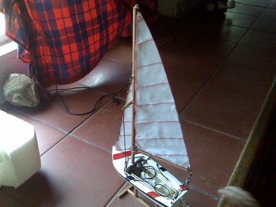

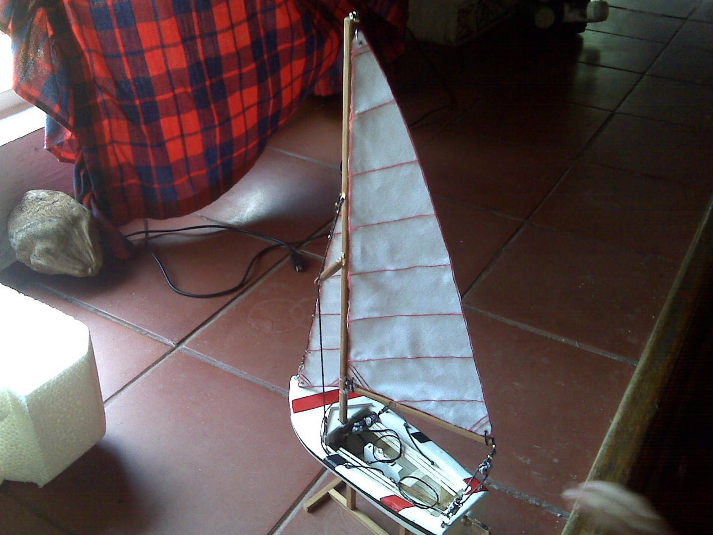

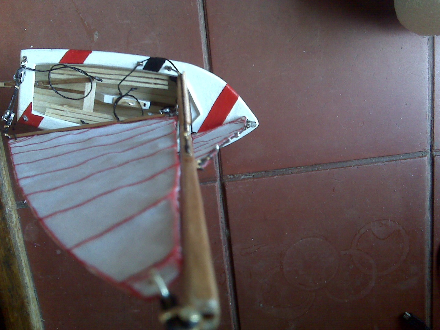

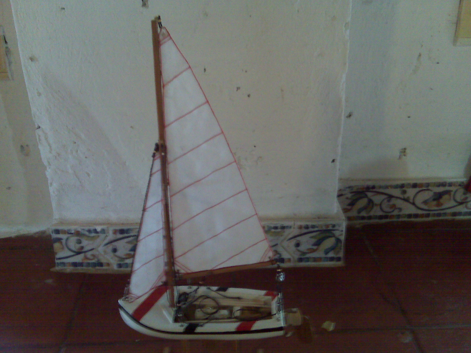

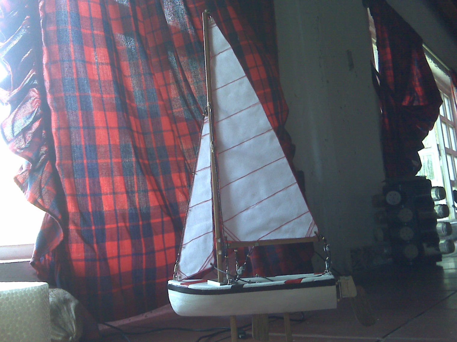

A la final me ingenie como resolver el asunto de las velas.. es una adaptación de los métodos que hay en el foro para hacerlas. el resultado no fue tan profesional, pero para ser mis primeras velas está bien, además, me sirve de experiencia para la próxima...
bien, aquí les dejo mi velero terminado..

Felicidades, bonito resultado

TE FELICITO QUEDO MUY BIEN!
que lo disfrutes!

Hola paisano, te quedo muy bonito a ese paso que vas, pronto tendras una gran flota...

Excelente, un velero precioso. ¿Cual será el siguiente?
