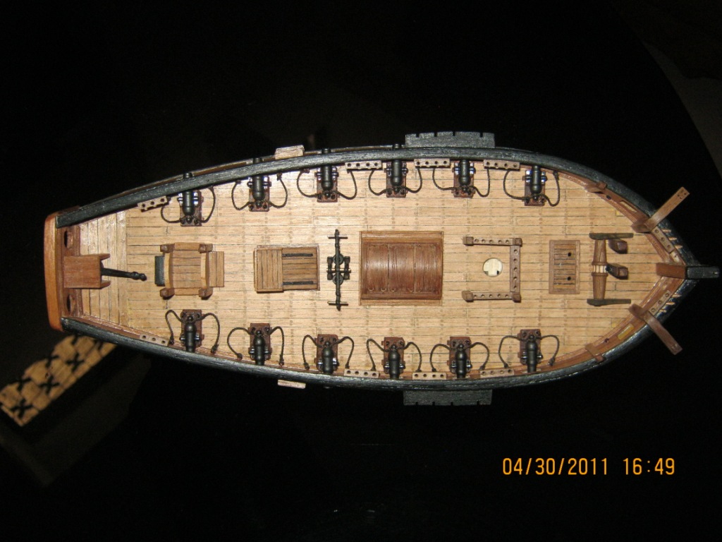

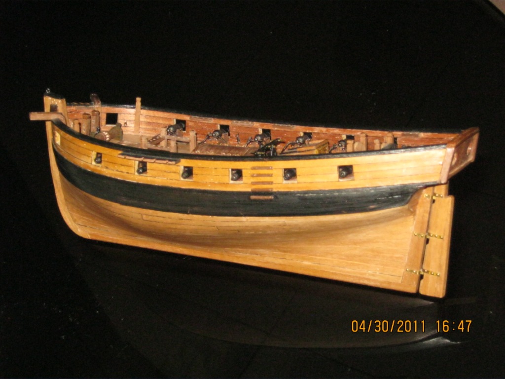

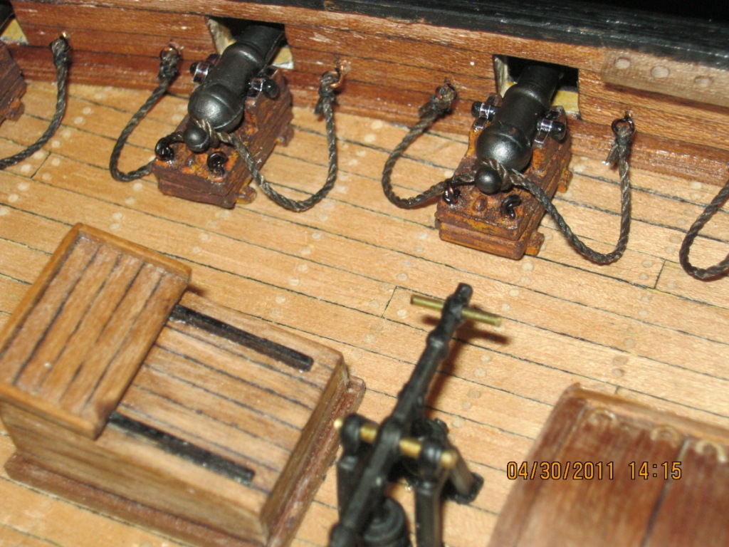

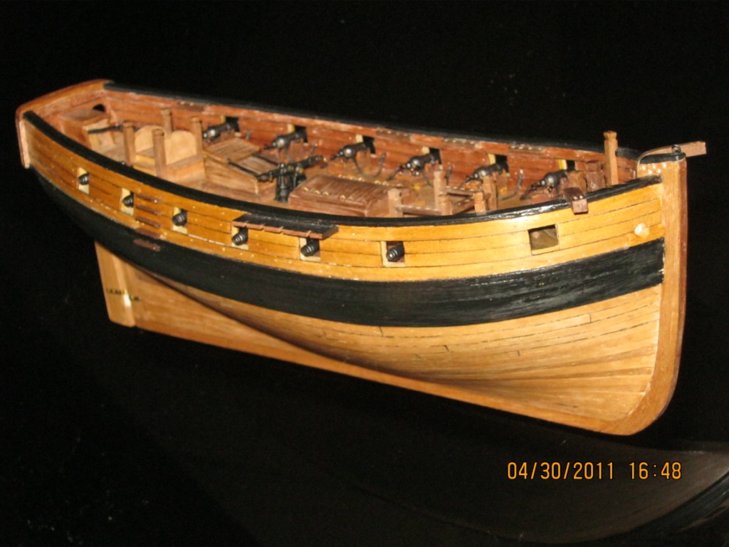

Pongo algunos avances del Hunter, por trabajo no le he podido dedicar mucho tiempo.
Los cañones estan montados y les coloque sus bragas, faltan las maniobras pero estoy con la fabricación de los motones, ya había hecho pero eran de plastico y no me convencio esta solución, ahora le estoy haciendo unos de madera, que creo que se ven bien, pongo unas fotos al final haber que les parecen. (en la ultima foto falta pasar cera a los cabos para eliminar la peluza)

Hola Manuel, me ha gustado cantidades tu Hunter.Manuel Carballo escribió:Pongo algunos avances del Hunter, por trabajo no le he podido dedicar mucho tiempo.
Me ha llamdo la atención la bomba doble de achique, la trae el kit? es de finale del siglo XVIII ? Ahí me disculpas la curiosidad Por Favor

Juan, que bueno que me haces la observación, la bomba viene con el kit pero en realidad no revise si corresponde a la epoca, lo voy a checar y en caso de que sea anacronica la cambio.Juan M.Restrepo E. escribió:Hola Manuel, me ha gustado cantidades tu Hunter.Manuel Carballo escribió:Pongo algunos avances del Hunter, por trabajo no le he podido dedicar mucho tiempo.
SaludosAcabados muy limpios y bien detallados. Enhorabuena y felicitaciones.
Me ha llamdo la atención la bomba doble de achique, la trae el kit? es de finale del siglo XVIII ? Ahí me disculpas la curiosidad Por Favor![]()

Re: HMS Hunter
Saludos, verifiqué la bomba de achique y aun que la epoca en que se comenzaron a utilizar coincide con la epoca del hunter,
en realidad no créo que este barco la tendría, lo mejor sera que la cambie, ya fabricare las nuevas, a pesar de todas las modificaciónes que desde un principio decidi hacerle nunca se me ocurrio revisar este punto, gracias Juan por la observación.

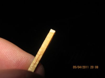

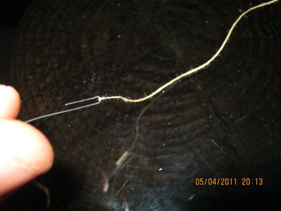

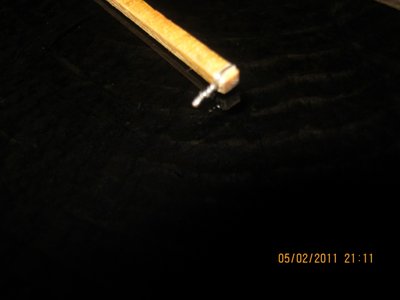

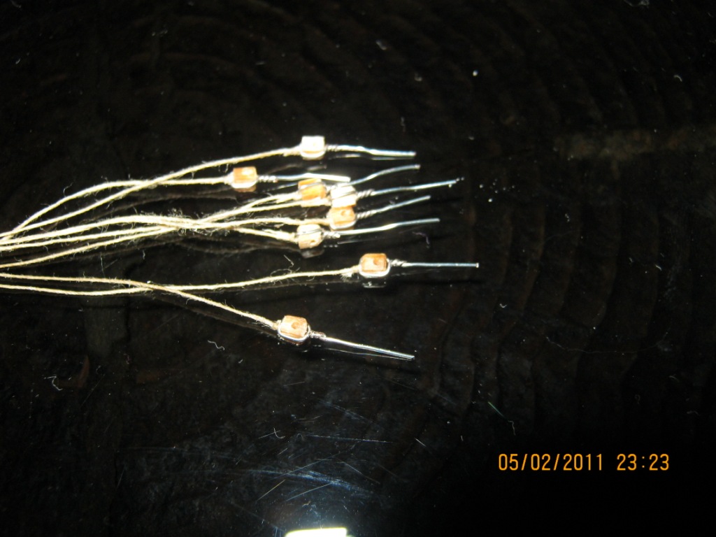

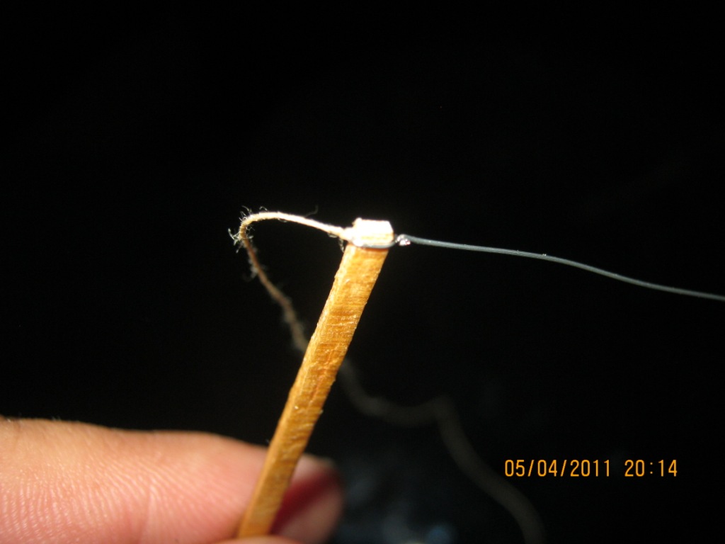

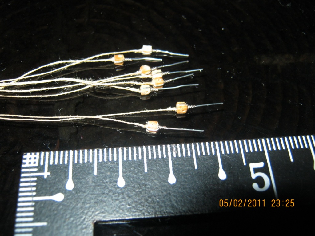

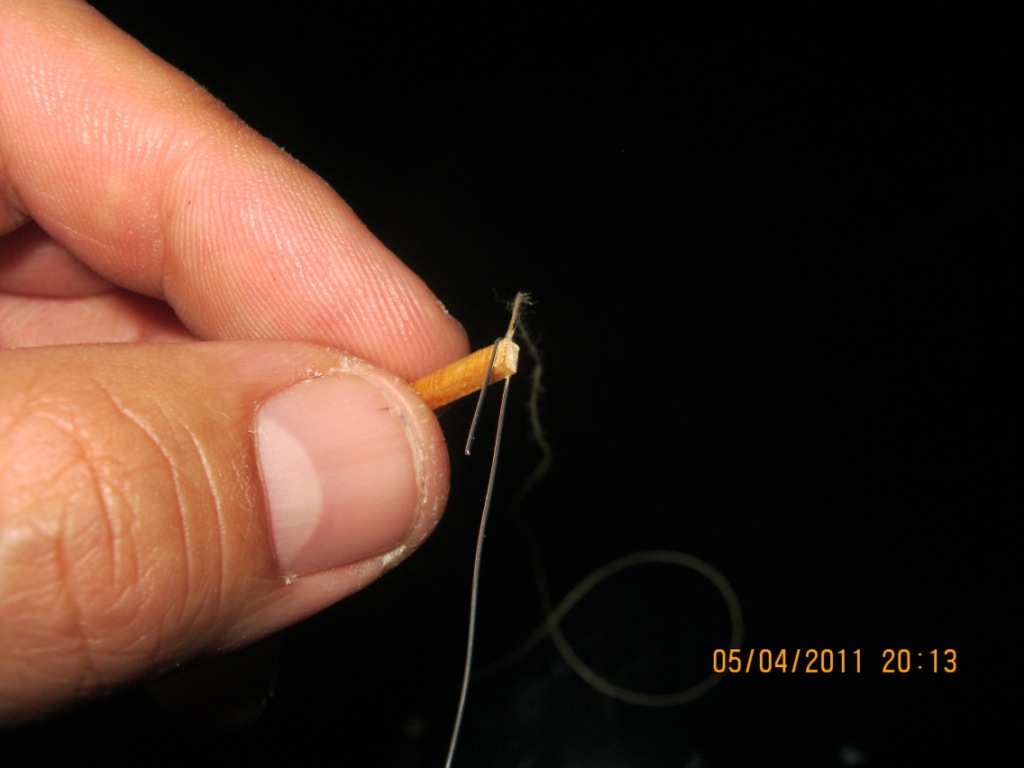

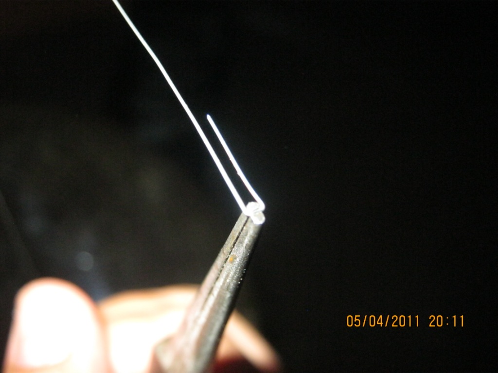

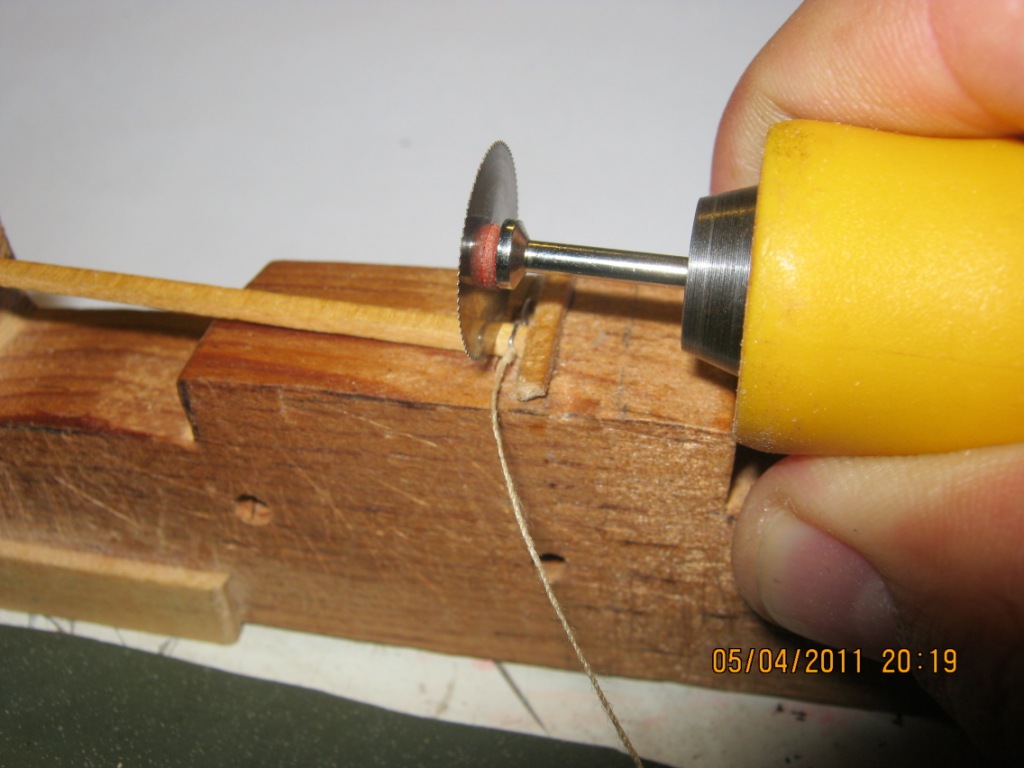

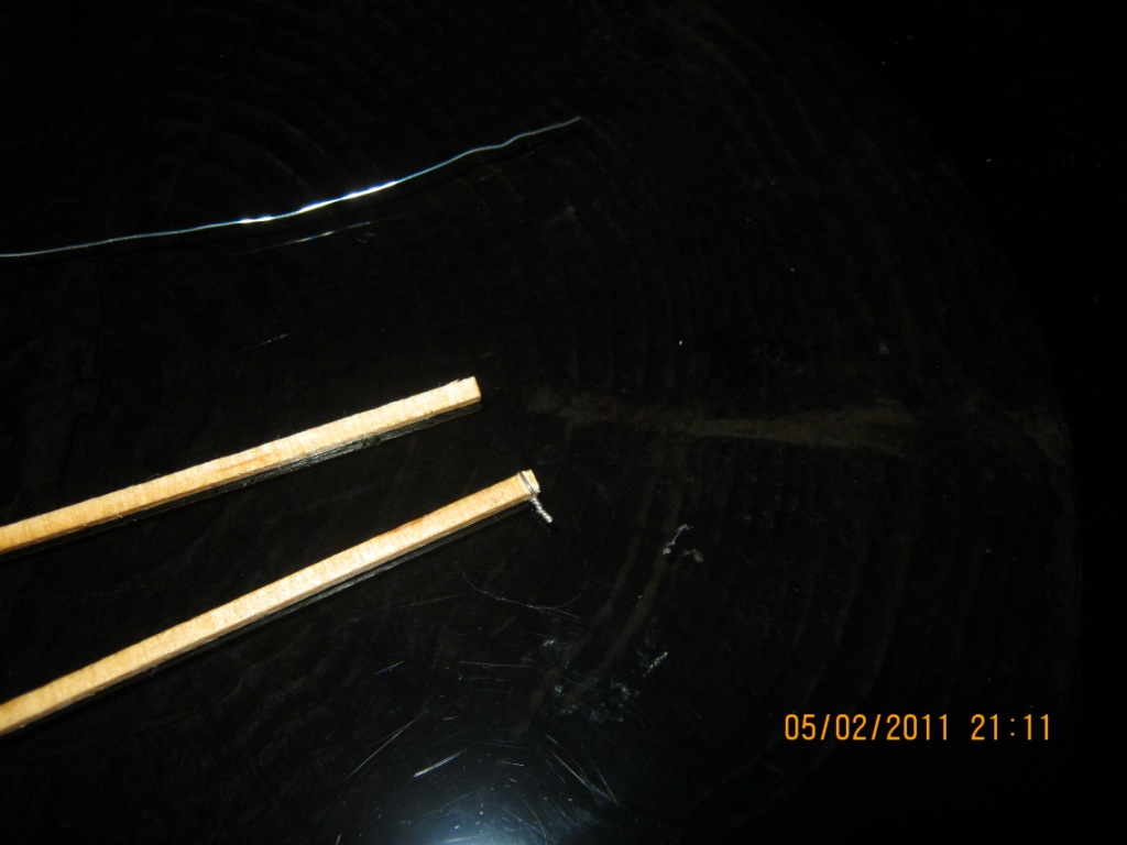

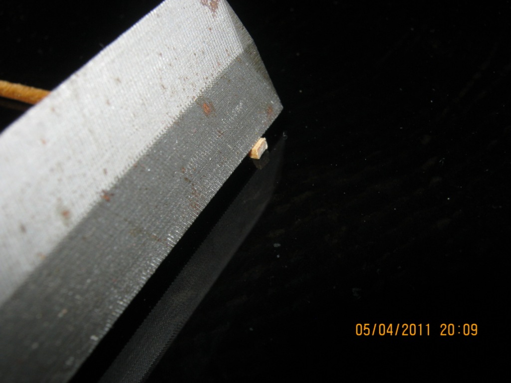

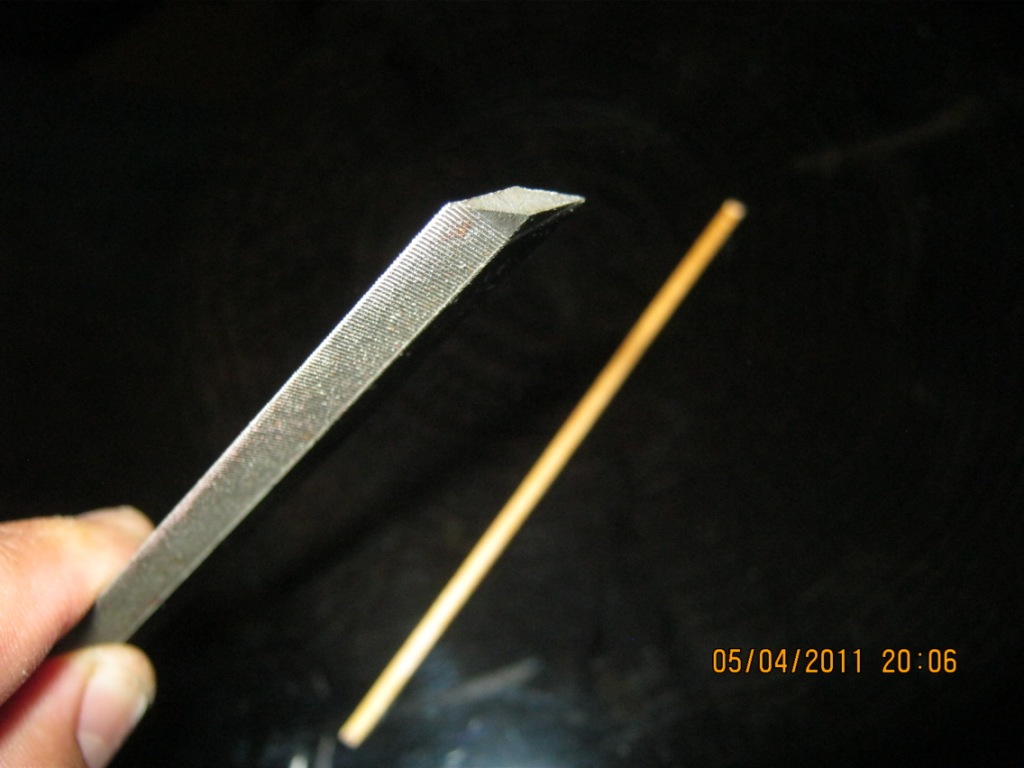

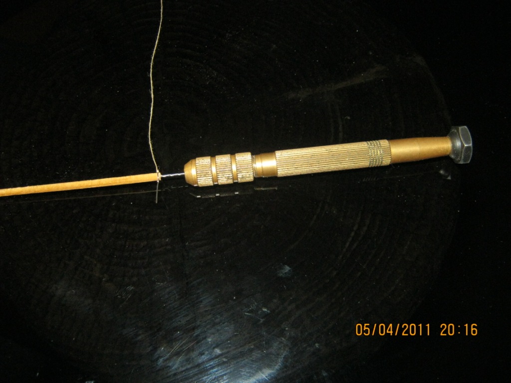

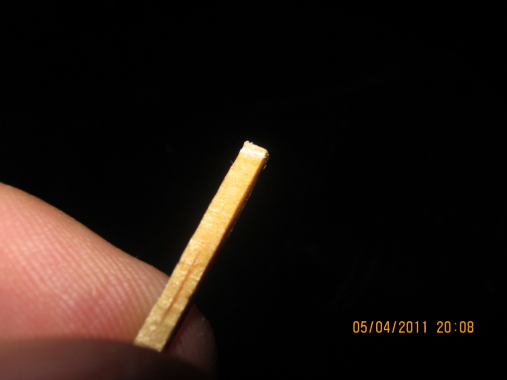

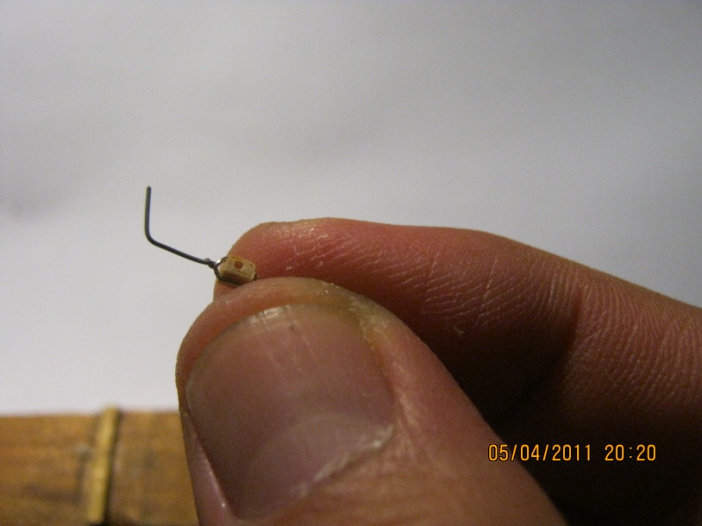

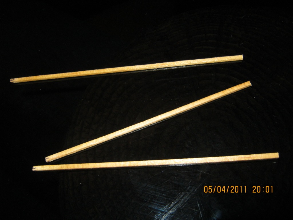

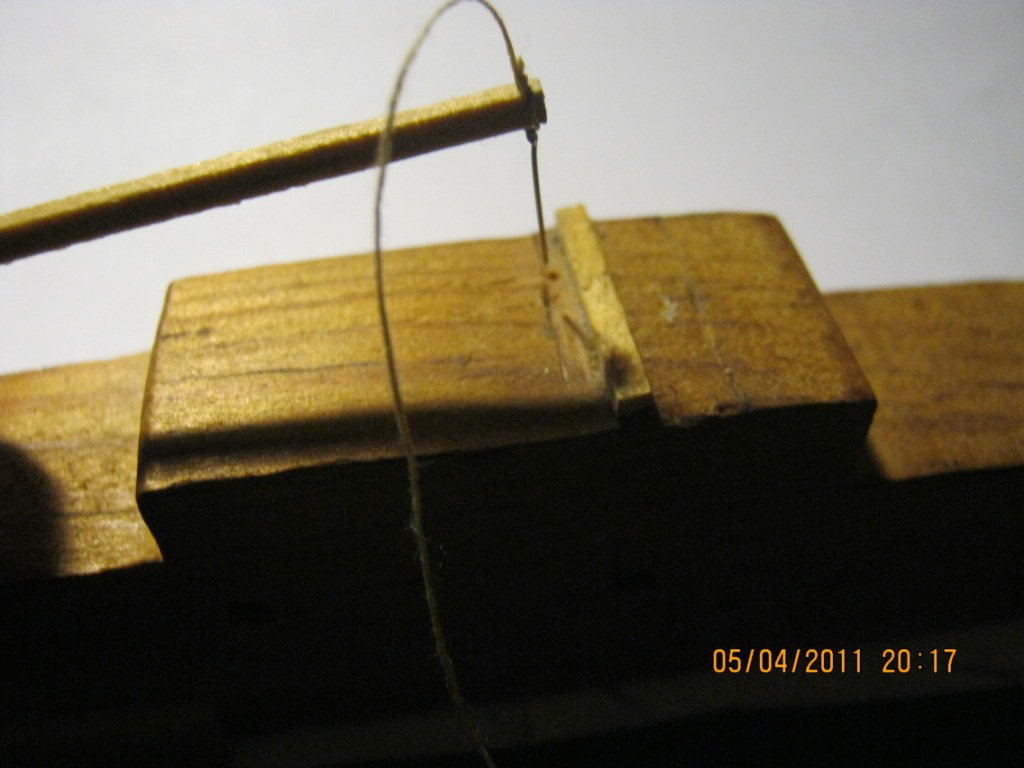

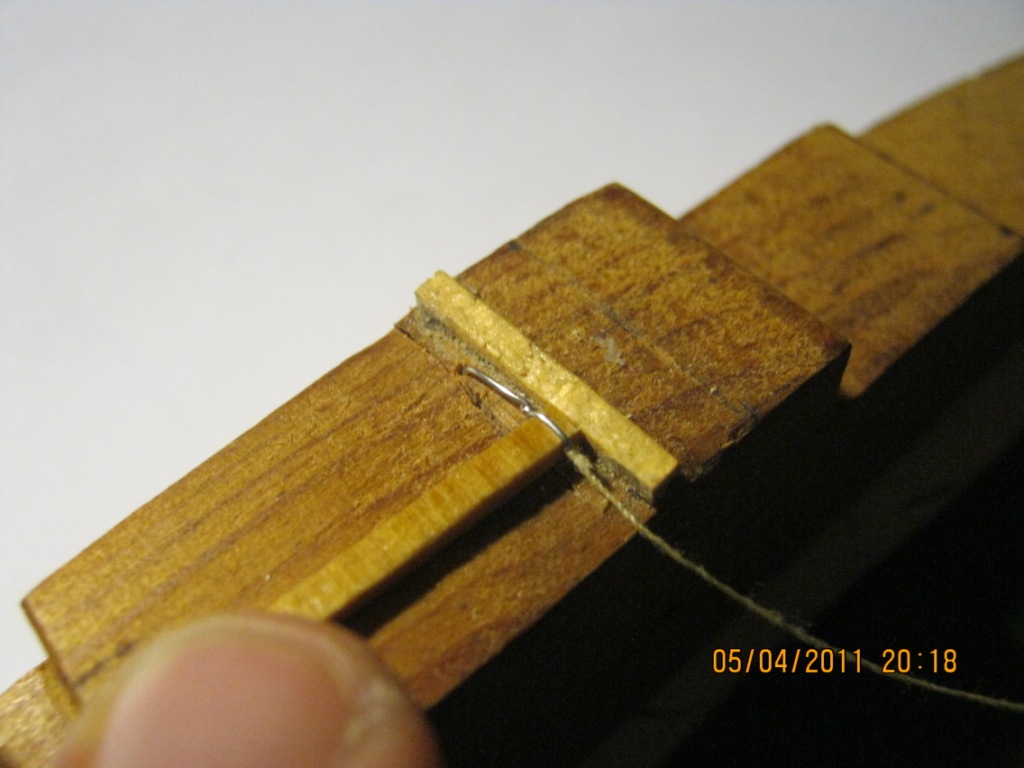

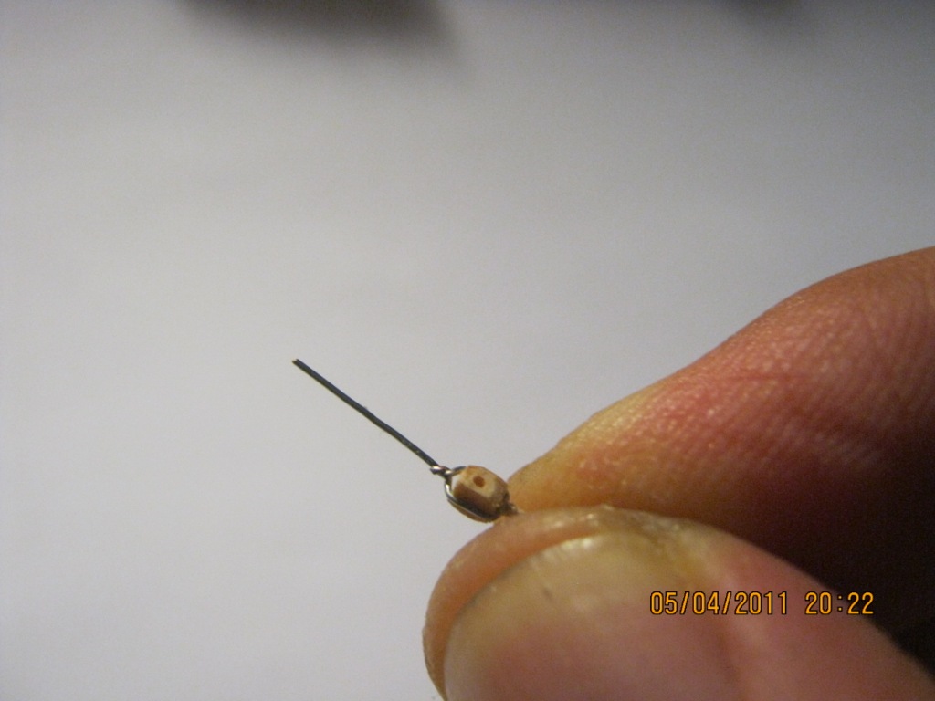

Les pogo unas fotos de la fabricación de los motones para los cañones.
Estos son de dos milimetros (lo que requeria para el cutter) y fue util madera de pino, haciendolos de esta manera con una madera de mejor calidad, es posible hacerlos de menor tamaño, el problema es que hay que hacerlos de uno por uno.
primero corte unos listones de pino de 2mm por 1.3mm y le di dos manos de barniz nitroceluloso para que reducir el riezgo de que se astille.
Luego con lima con vertice afilado practico una muesca a cada lateral del listón y le pongo su armazón con hilo metalico, de esta manera se evita que al perforar y cortar se astille o se rompa.
Despues hago la perforación con un porta brocas manual
En un taco de madera pongo un taco más pequeño como medida o tope para efectuar el corte, en el practique un orificio donde introduzco el extremo del hilo metalico paraevitar que salga volando al momento del corte, el cual realizo con una pequeña sierra de motor
finalmente redondeo con lima los cantos del motón y listo, el mismo hilo metalico nos sirve para hacer el gancho para sujetar el motón.
Espero que la explicación sea entendible, si no por favor avisenme.
Ahora si las fotos:
Ahora si las fotos:

Muchas gracias Manuel por tu magnifica explicacion y fotografias ya me queda totalmente claro el proceso de fabricacion voy a intentarlo yo en cuanto tenga un poco de tiempo.

Buenos dias Manuel, muy didactico el sistema, entendible a mi se me rompian creos que es el tema de no haber barnizado la madera pues lo he provado , con sapeli, pino, etc pero con la que mejor me salen es con haya provare dandole as dos manos de baniz ya te comentare el resultado .un saludo Tasso.

Re: HMS Hunter
Que tal Epiedy, Tasso.
Para que no se rompan, aparte del barniz es necesario poner el armazón o cincho del motón antes de perforar y cortar, no importa si el armazón es metalico o de cuerda.
