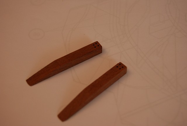

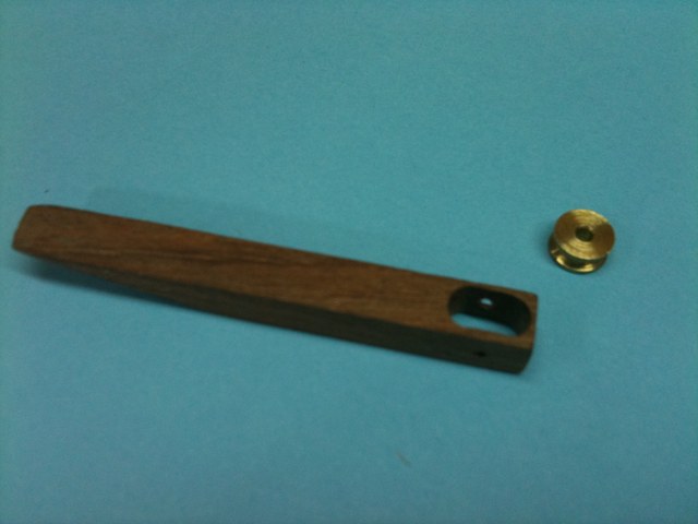

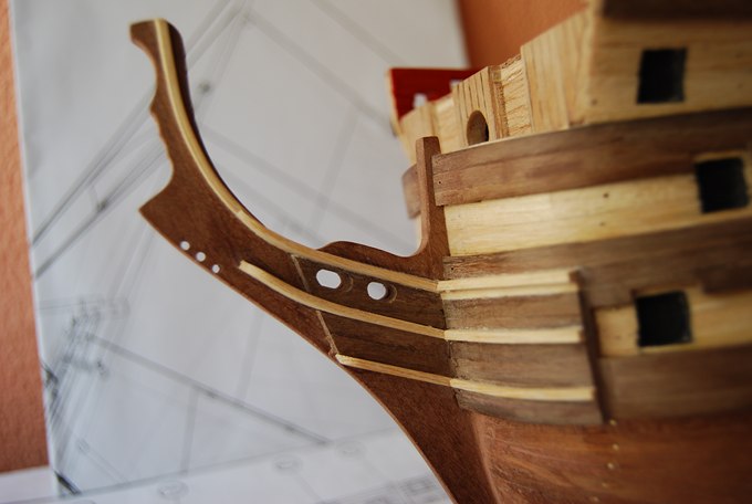

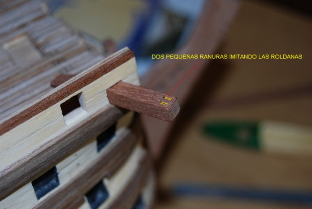

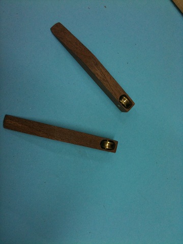

Hola company: con respecto a los pescantes de gata, ¿me permites una pequeña sugerencia? En lugar de ver los cuatro agujeros para pasar los cabos, ¿por qué no haces unas pequeñas ranuras con la lima fina a fin de que se asemejen a las roldanas? Le daría mayor realismo, (creo). Ya sé que es una chorradita, peo bueno, todo lo que sea mejorar, vale ¿no? :lol:
Esto es porque veo que no tienes intención de colocar las roldanas :mrgreen:
Del resto de trabajo, qué decir que no te lo digan los compañeros, que muy bien...
Mensajes: 2241
Re: Mi Santisima Trinidad
No me había dado cuenta del detalle del pescante, pero como bien apunta el maestro Juan, unas ranuritas en los pescantes le darán un poco más de personalidad y si puedes, coloca las roldanas, que no cuestan mucho de hacer.

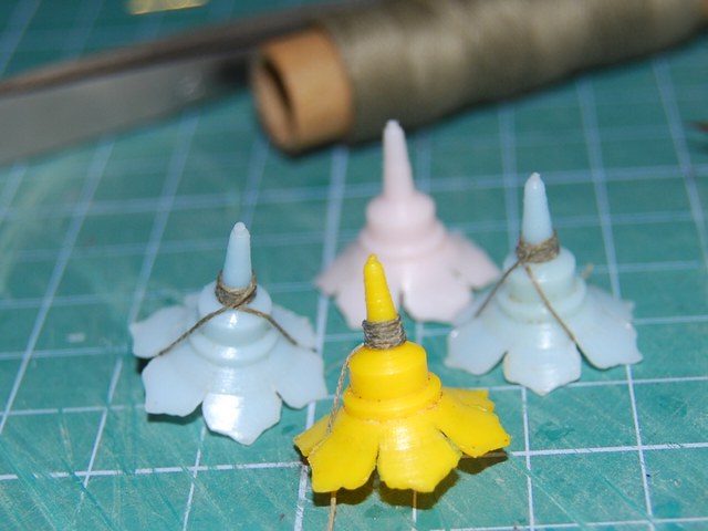

Así es como las hice yo, por si sirve de idea.

Tomo nota Juan y Carlos,(pescante de gata)
Intentare lo de la roldana

Ese ST, tiene muy buena pinta lo llevas genial. Tambien secundo lo dicho por Carlos y J.Molinas a cerca del pescante, siempre que estes a tiempo es mejor hacer las cosas bien.

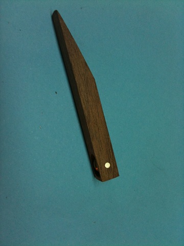

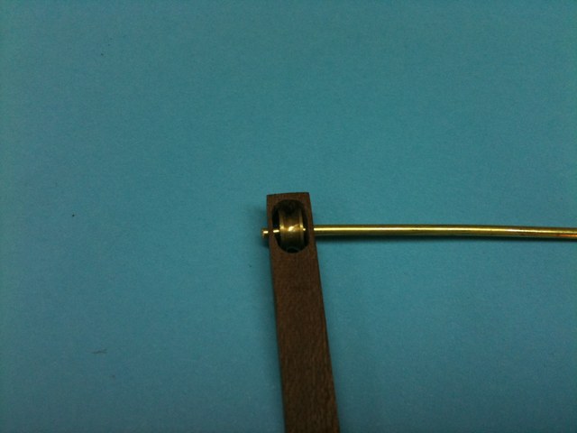

Despues del paron por la Semana Santa vuelvo con nuevos avances.
Siguiendo los consejos de J.Molinas y Carlosys y ayudado por mi gran amigo Fernando
"El Cañailla" modificacion del Pescante de Gata (con roldana) espero que sea esto lo que queriais decir.
Espero vuestros comentarios y consejos.
Un abrazo para todos
Manolo

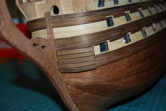

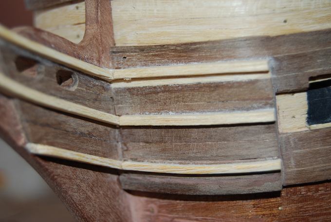

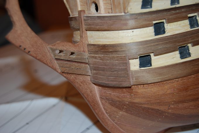

refuerzos proa
refuerzos proa
Refuerzo roda
Refuerzo roda
Cintón refuerzo roda

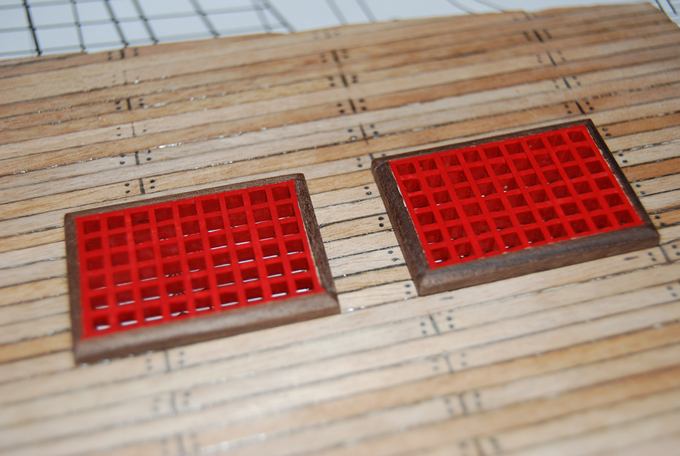

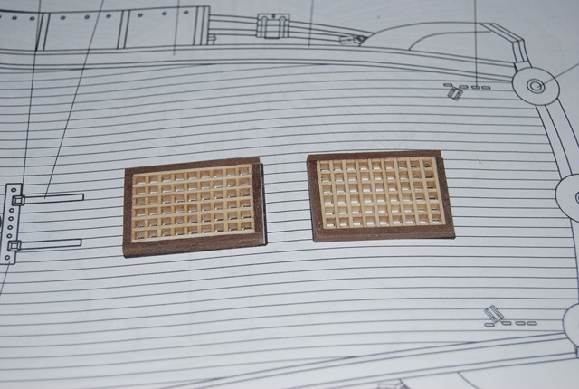

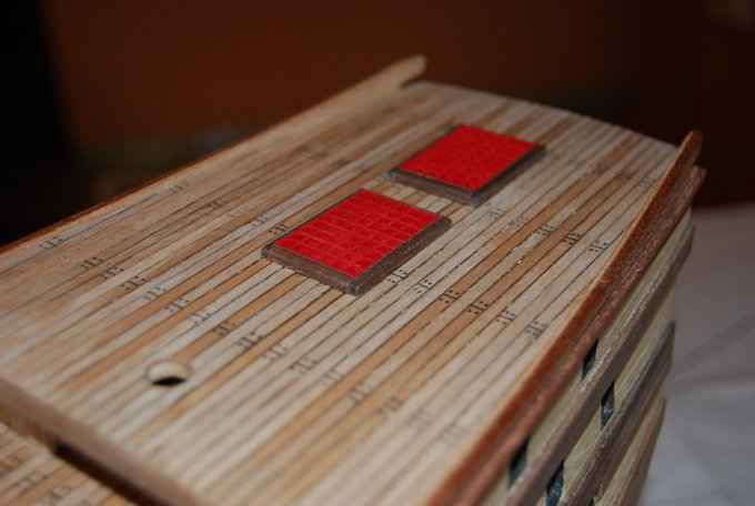

Pruebas con los enjaretados
Pintados de rojo
Pintados de rojo

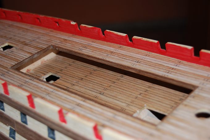

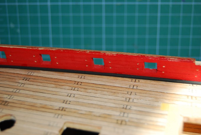

Pintado de la amurada

Muy buen trabajo con la roldana yo creo que si queda bien pero jmolinas y Carlosys saben mas yo utilizare el mismo sistema los refuerzos son idea tuya o bienen marcados en el Kit. Un saludo
Epiedy
fraco
Mensajes: 1842
Ubicación: Sevilla (España)
Mensaje por fraco »
Los refuerzo vienen marcados con ese grosor. ¿No se? yo lo veo excesivo.

A Fraco, los refuerzos de la roda vienen marcados en el kit con dos trozos dobles de 2x4 mm de nogal africano entre los cintones.

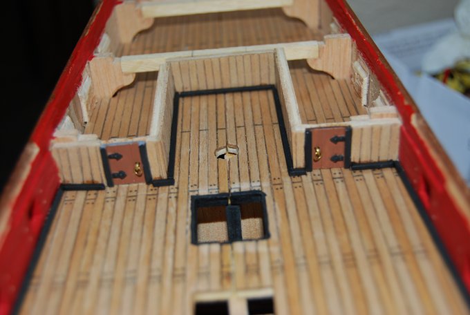

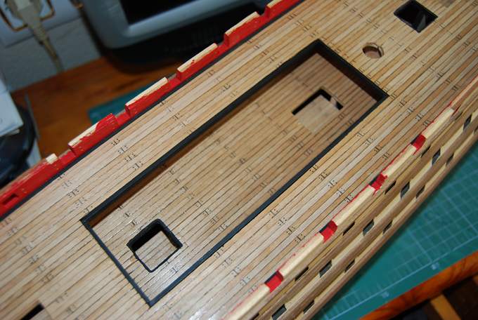

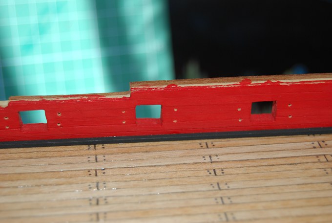

Colocacion de rodapies(no se como se llama)
y taladros para los cancamos

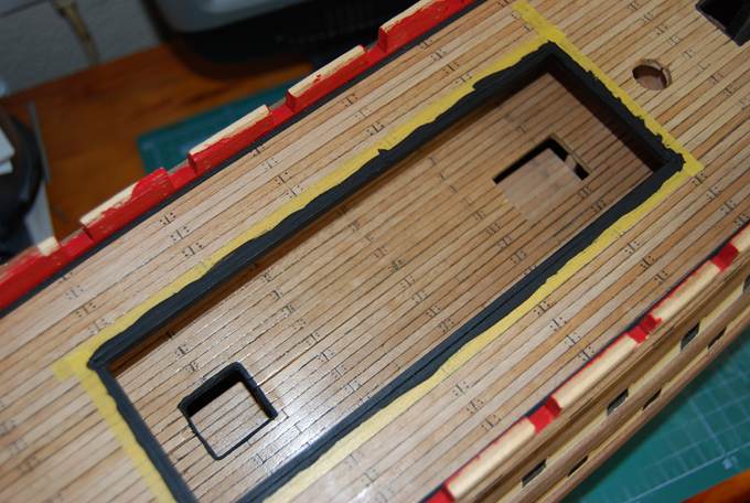

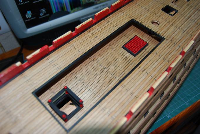

Pintura de las brazolas

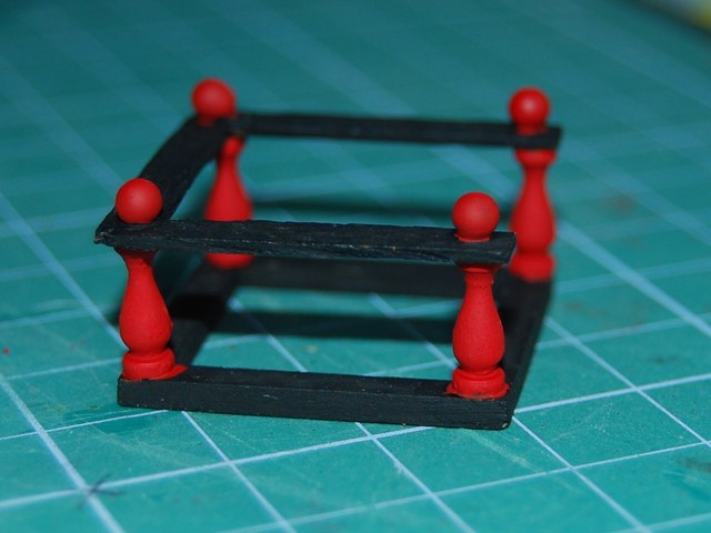

Elaboracion de escotillas y escaleras
completar de poner ¿socalos o rodapies?
antes de poner la cubierta de popa,instalaré los  dos cañones que van al lado de las puertas para que me sean mas facil su colocacion

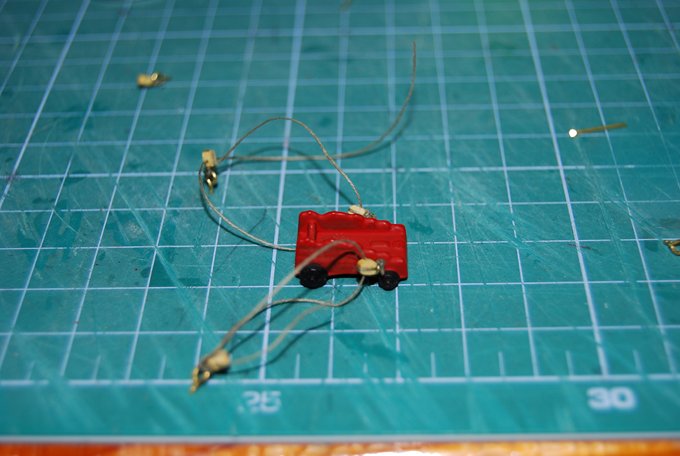

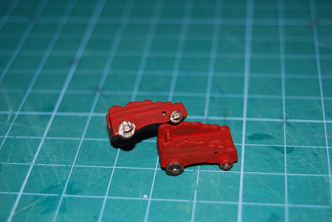

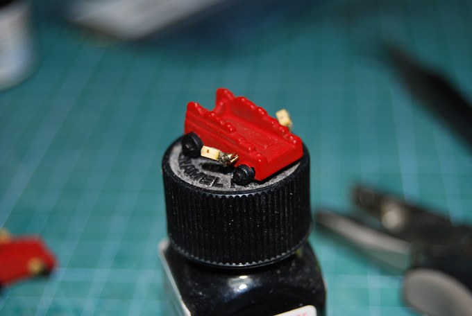

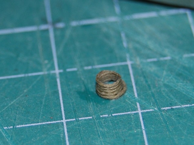

elaboracion de los rollos de cuerdas

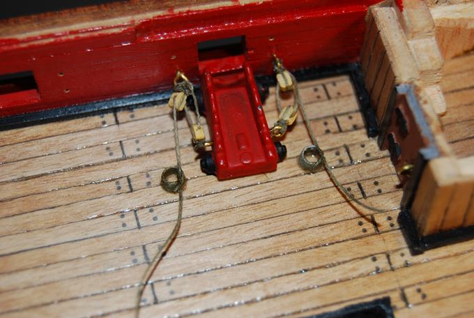

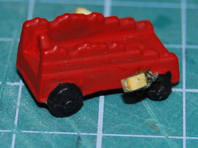

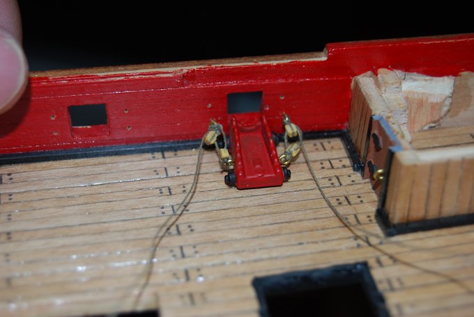

colocacion solo de la cureña
con los rollitos de cuerdas y ya con el tiempo le agregaré el cañon(quiero pavonarlos)
