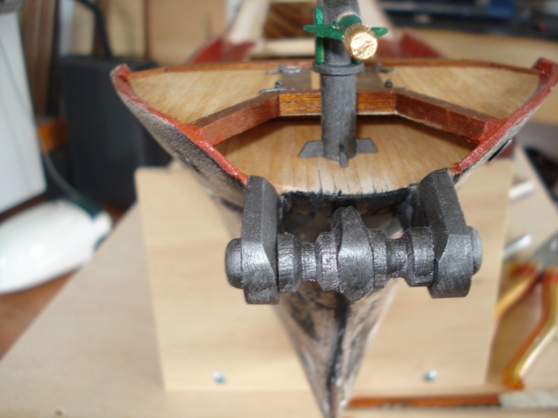

excelente, tanto el casco como va como la bocina, por casualidad no tienes otra bocina completa sin colocar a la cual le pudieras tomar fotos, para verla bien asi como ese dichoso tapon de tefflon, me serviria para guiarme y hacer la bocina de mi Hidria, ya que me toca hacerla caserita.... por aqui no las venden..

Araola hermoso trabajo en ese casco
Me sumo a la pregunta de Navarro, se ven los cuatro pernos y el buje de teflón, pero si es posible un paso a paso de su armado seria muy bueno.

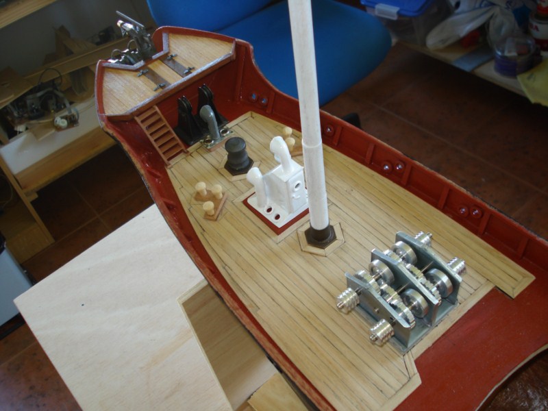

Re: MI BALLENERO

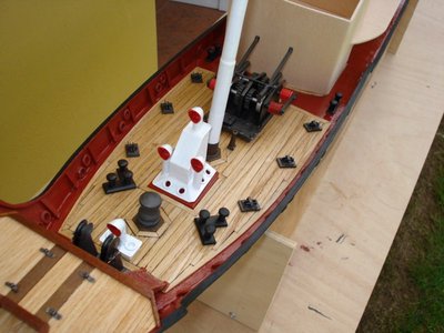

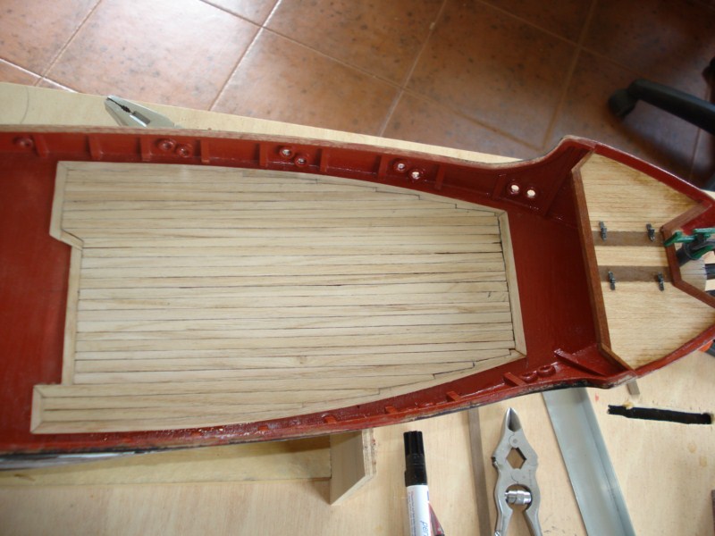

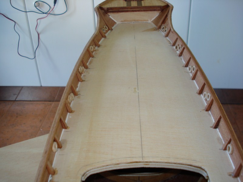

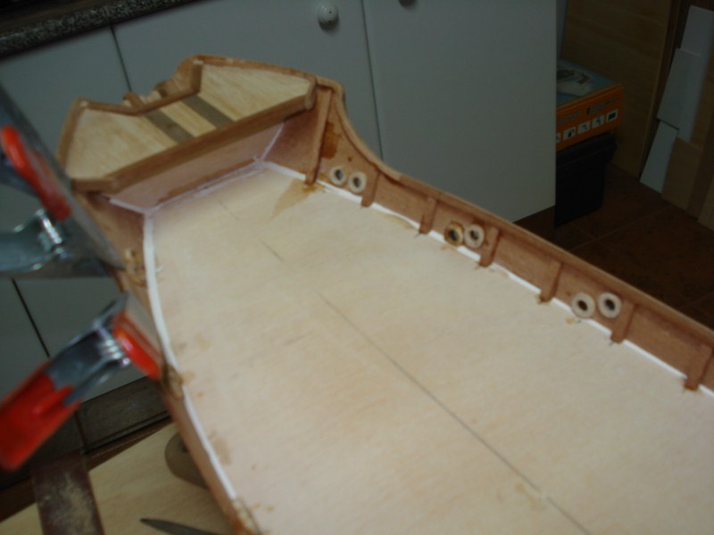

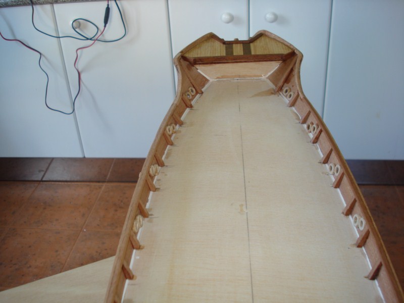

Seguimos con la cubierta. La proa la tiene un poco especial porque es donde lleva el cañón para los arpones.
Re: MI BALLENERO

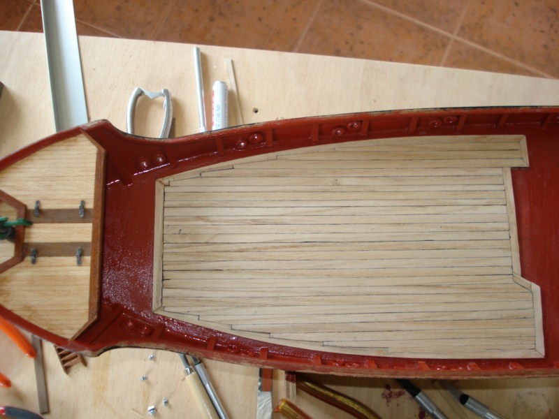

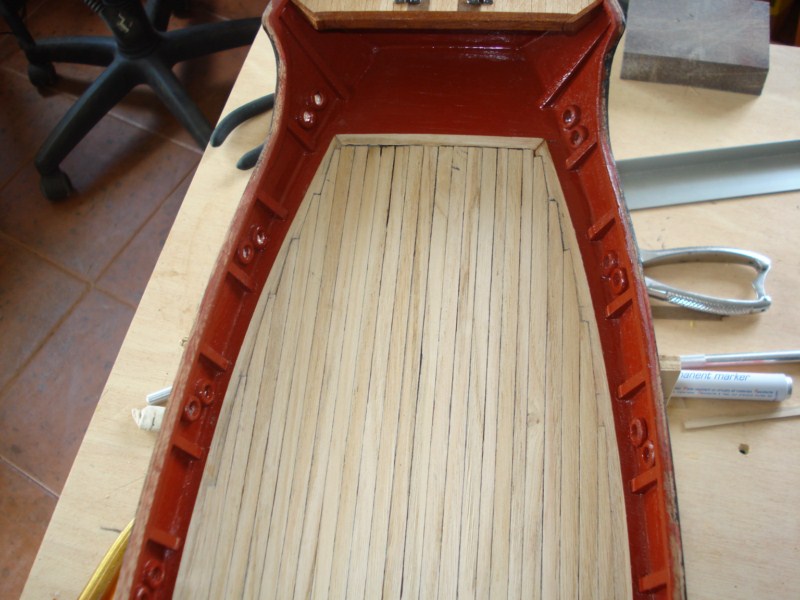

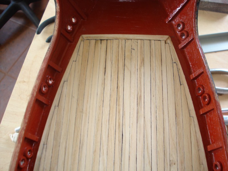

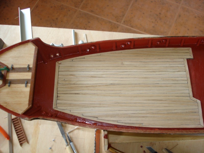

A estos barcos de hierro también la cubierta, le forraban la superficie de trabajo de madera para no resbalar.

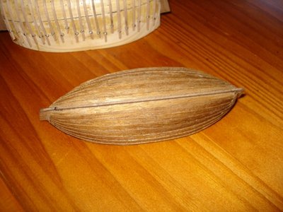

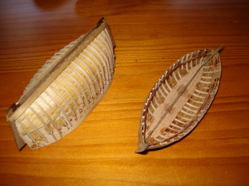

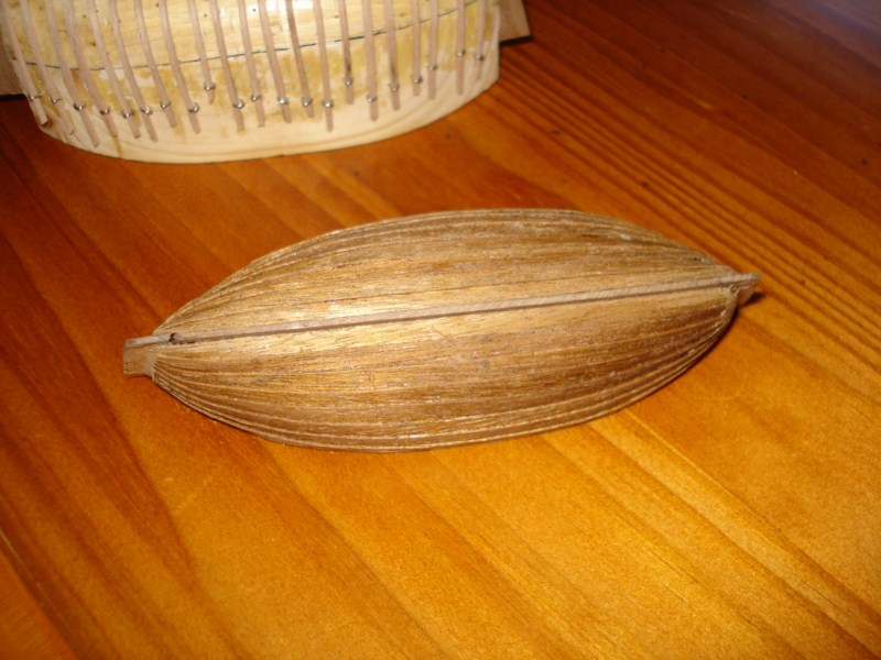

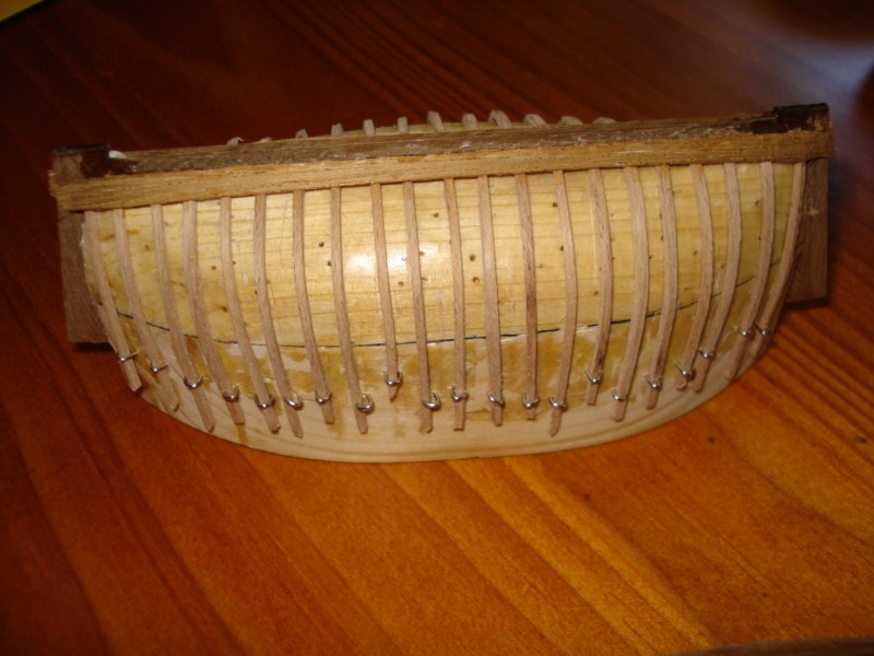

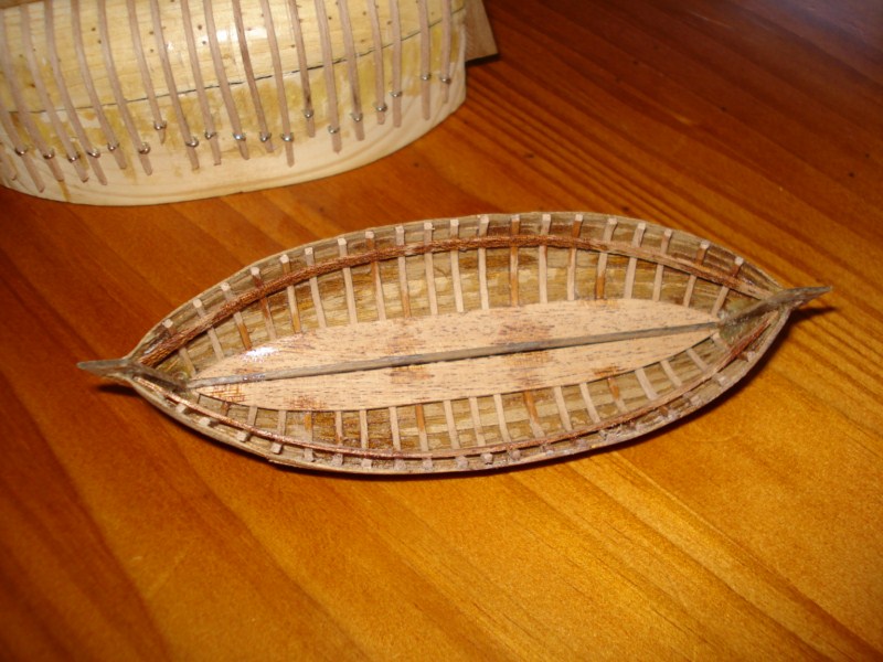

Este barco lleva dos botes balleneros de tingladillo. Yo los estoy haciendo por el metodo de José Rodriguez.
Son de 130 mm. de eslora, 45 mm de manga y 30 mm de puntal.
Estan sin acabar pero ya se puede dar una idea de como son.

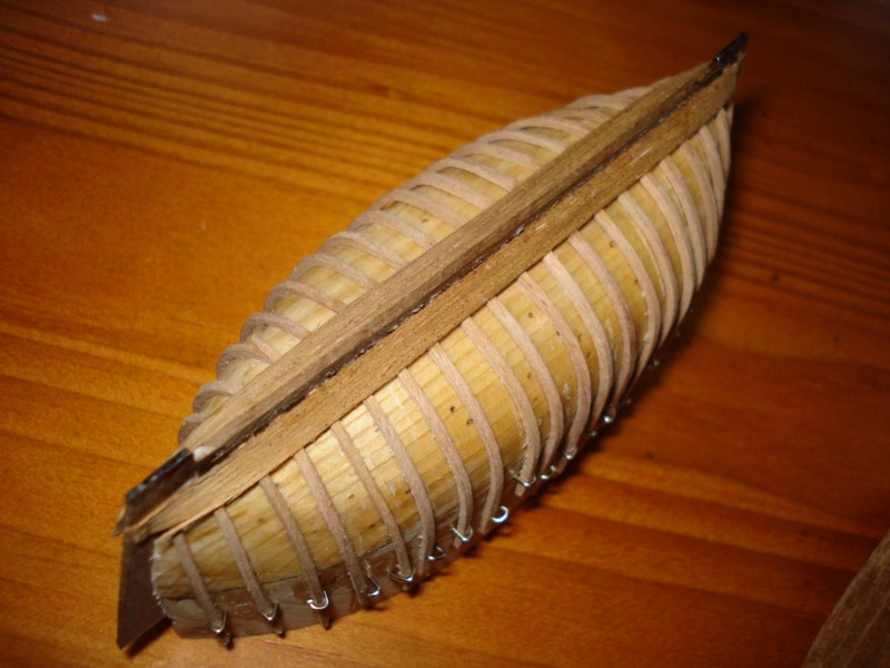

Re: MI BALLENERO

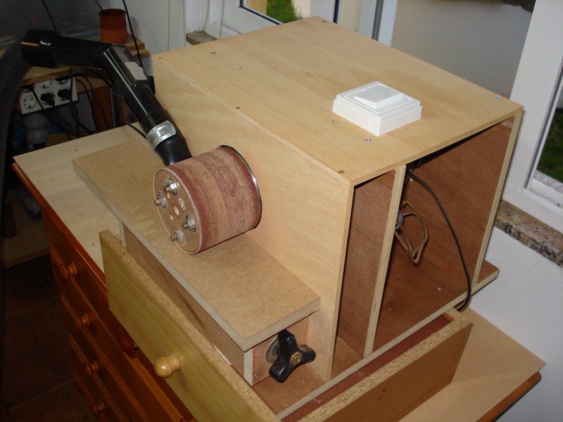

Las maderas para las cuadernas, las he hecho yo de 1,25 mm por 1,25 mm.
En mi regruesadora marca AZME que me fabrique yo mismo.

y nos vas a dejar sin poner la foto de la regruesadora??? ya te vale...

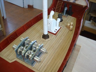

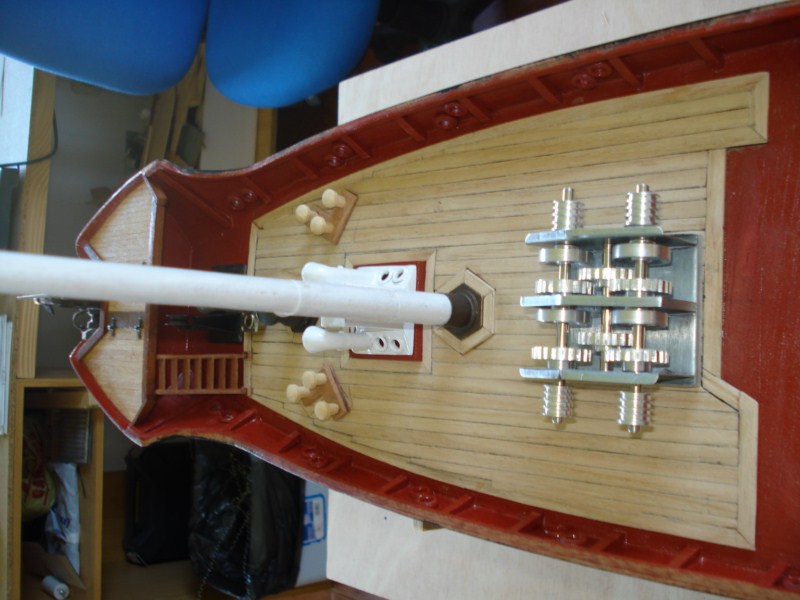

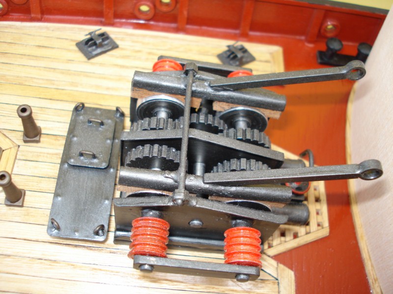

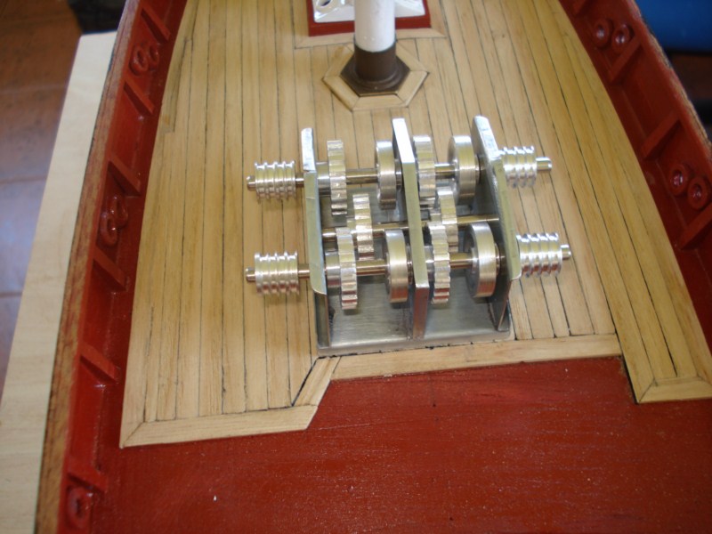

Este es el molinete, con el juegan con la ballena, arriando cabo o cobrando cabo.
Los piñones son de aluminio, los tuve que hacer yo porque no encontraba nada adaptado a las medidas.
Los hice en el torno porque no tengo fresa.

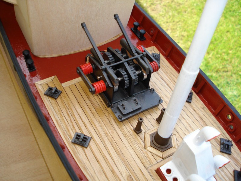

Re: MI BALLENERO

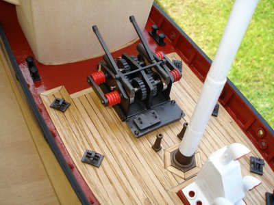

José Rodríguez se dio cuenta cuando vio estas fotos que los frenos están mal montados. Cuando lo arme de verdad, los puse bien.

Me gusta la madera de cubierta ¿de que madera se trata?
Re: MI BALLENERO
Hola José, la madera es roble.
¿Te gusta la regruesadora?

¿si me gusta? mejor que la escondas no sea que te la roben
