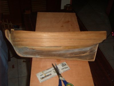

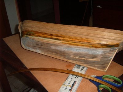

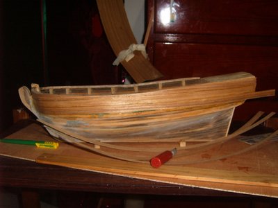

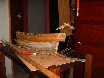

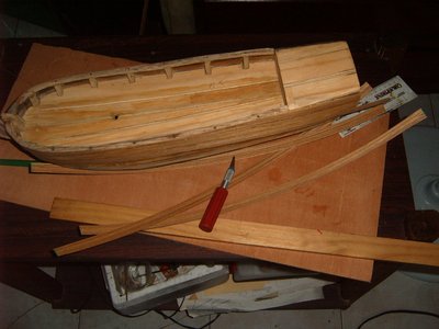

Hoy adelante algo del segundo forro, use tiras de chapilla de pardillo, y con pegante de contacto, la ire pegando al casco......

gerardo navarro escribió:Hoy adelante algo del segundo forro, use tiras de chapilla de pardillo, y con pegante de contacto, la ire pegando al casco......
:wink: :wink: :mrgreen:
Se ve muy bien Gerardo, sigo tu avance, saludos !! 8)

Con ese segundo forro gana mucho el proyecto, espero ver pronto tus avances en todos los elementos de la cubierta y nos sorprendas de como lo vas realizando.

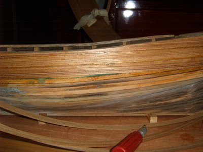

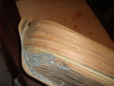

Que tal Gerardo, ya comenzaste el proyecto. Se ve muy bien ese segundo forro, solo una duda o recomendación, el pegamento de contacto si es a base de cianocrilato se despega despues de algunos años, considero que es más recomendable la cola blanca de polivinilo aunque tarde un poco más en secar.
Manuel

Qué máquina Gerardo. EL Hidria, el Albion... si es que no paráis!!!!
Venga que el casco de este ya lo tienes casi listo. :D

Manuel Carballo escribió:Que tal Gerardo, ya comenzaste el proyecto. Se ve muy bien ese segundo forro, solo una duda o recomendación, el pegamento de contacto si es a base de cianocrilato se despega despues de algunos años, considero que es más recomendable la cola blanca de polivinilo aunque tarde un poco más en secar.
Manuel
Hola Manuel, mañana leere el recipiente original del pegante, ya que no lo tengo aqui, pera ver si es a base de ciano, c que con el tiempo muchos años si trata de despegarce, pero confiando que le aplicare sellador y el acabado poliuretano mate, me proteja mas la chapilla, de lo contrario tomare tu consejo...

Como cambia ese casco con el nuevo forro !!! te sigo Gerardo

Buenas noches Gerardo, efectivamente con el forro esta cambiando muchisimo, escelente trabajo company un saludo Tasso

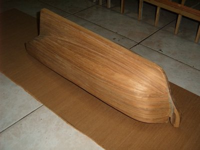

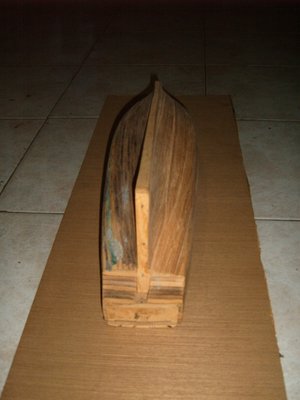

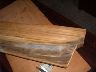

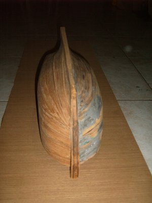

Cani escribió:Como cambia ese casco con el nuevo forro !!! te sigo Gerardo
Tasso escribió:Buenas noches Gerardo, efectivamente con el forro esta cambiando muchisimo, escelente trabajo company un saludo Tasso

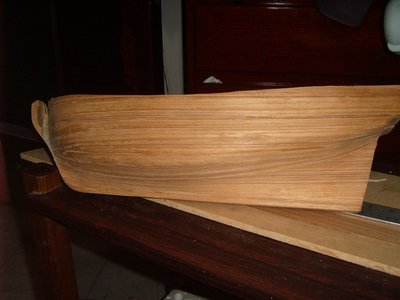

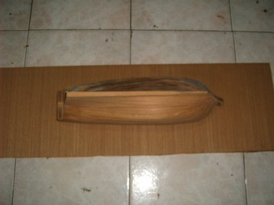

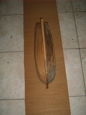

Hola amigos, hoy ya termine la mitad del forro del casco, empezare con la otra... :mrgreen: :mrgreen:

Te quedó muy bonito ese forro Gerardo.

Gerardo, me sorprende el resultado que estas obteniendo de ese forro, la verdad es que yo no hubiese dado mucho por ese casco y tu le estas dando una nueva vida.
Ya que has tomado la firme decisión de llevar a buen puerto un proyecto, permíteme aportar mi granito de arena en forma de documentación al igual que ha hecho Manuel Carballo. Para ello debes darme tu dirección de correo electrónico pues son más de 10 hojas.
Con respecto a la colocación de las tracas, comparto el comentario de Manuel Carballo. Si utilizas cola blanca de polivinilo, puedes acelerar el tiempo de pegado, aplicando calor con una plancha de planchar ropa, pero cuidado si te decides a hacerlo debes limpiar constantemente la plancha pues la cola pasa por los poros de la madera y se incrusta en la base por lo cual te podrían echar de casa. También has de tener en cuenta que la madera no pega cuando está muy caliente, al revés, pega cuando se enfría y puedo asegurarte que una vez pegada no hay forma de despegarla por lo que no admite rectificaciones.

DamiánGuzmán escribió:Te quedó muy bonito ese forro Gerardo.
Hola Damian, gracias por tu comentario, pues me alegra que vaya quedando bien, aun falta la otra mitad je je je..
un abrazo...
