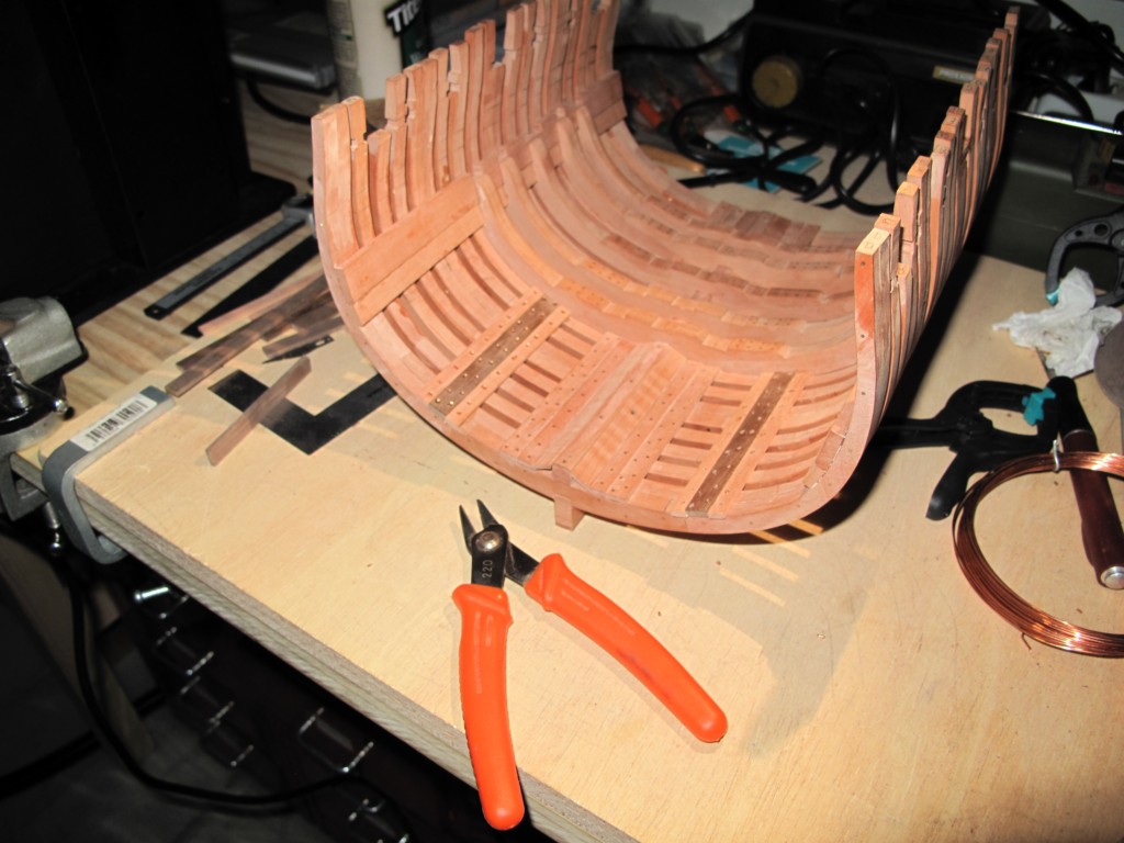

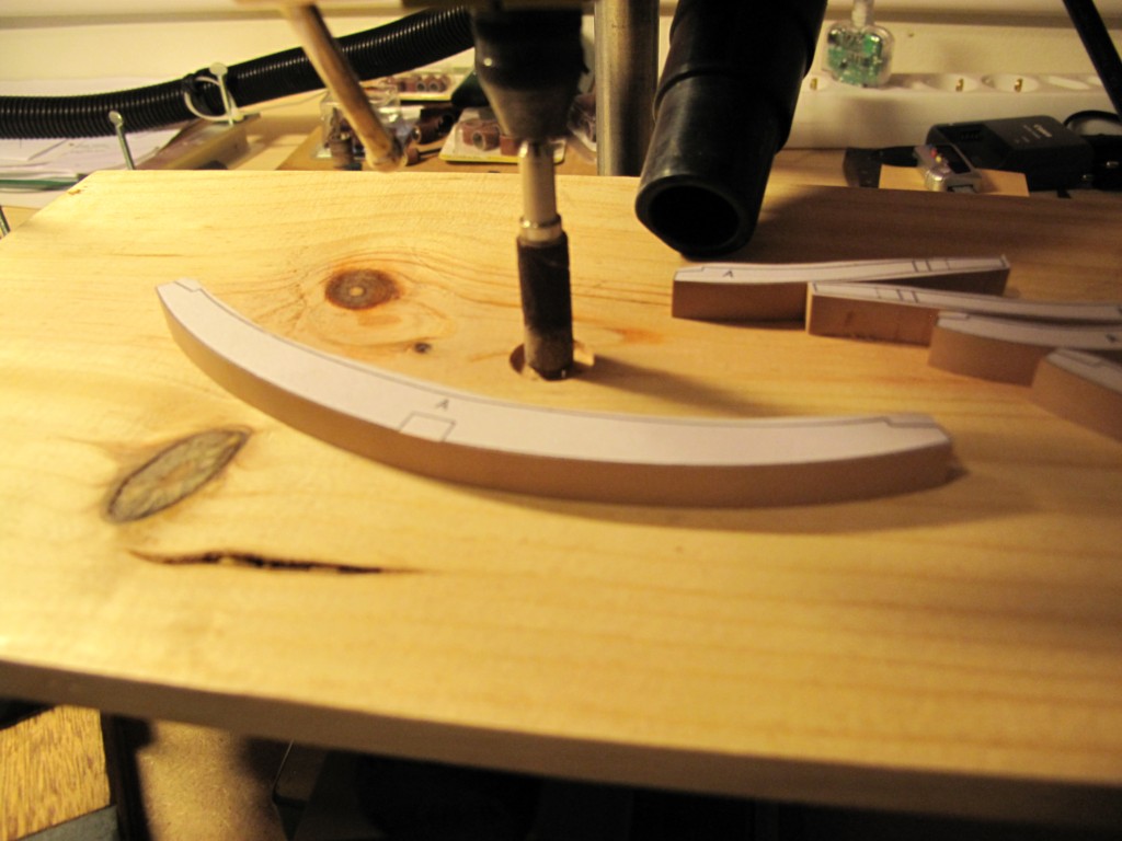

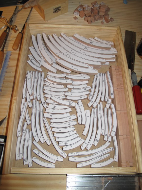

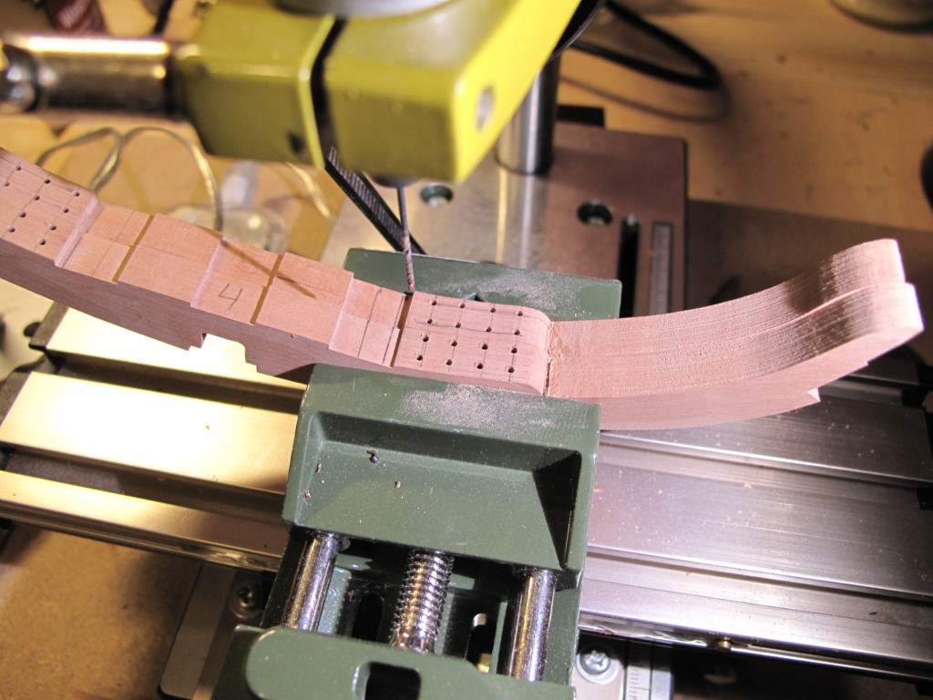

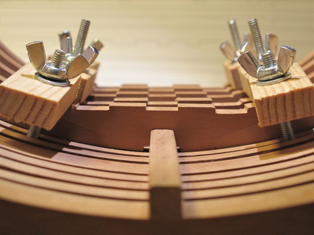

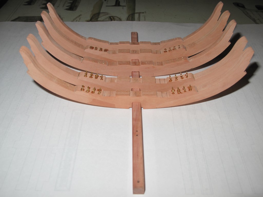

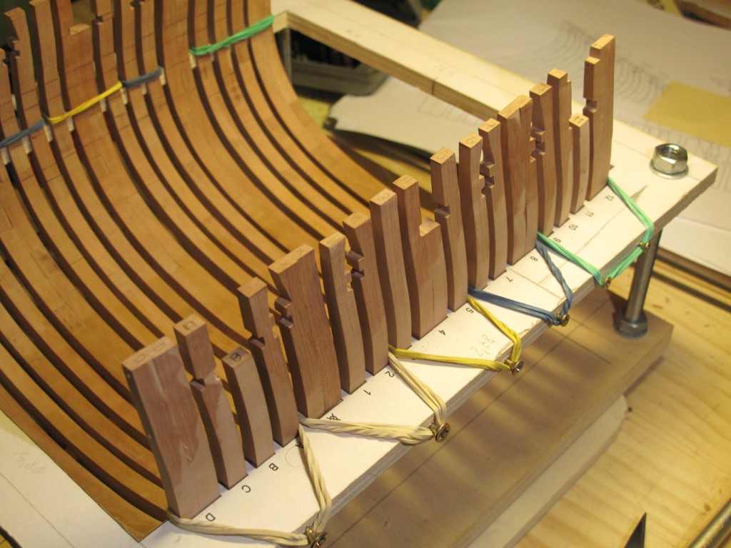

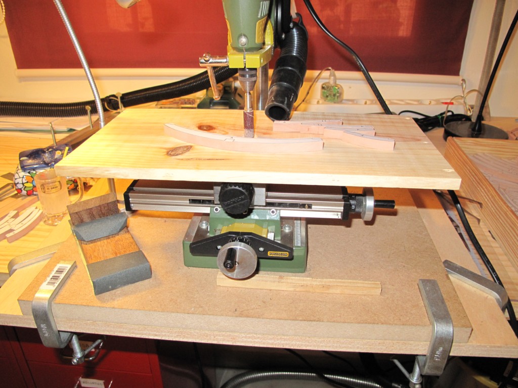

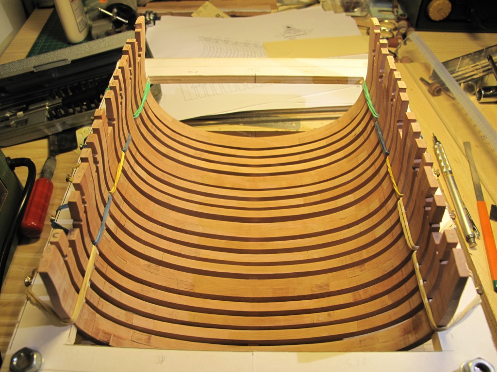

Después de un tiempo en el que he estado bastante ocupado por motivos laborales, aquí os dejo algunos avances del proyecto.
Se me ha estropeado el taladro Proxxon pequeño, por lo que he tenido que sustituirlo por el siguiente que tiene la carcasa delantera metálica. Merece la pena comprarse desde el principio este, ya que el de plástico me parece que va un poco justo y creo que después de todas las fresas realizadas ha dicho, basta. Cada varenga, genol o ligazón llevan al menos dos fresados y algunos tres.
Con una tabla, he realizado una pequeña base para lijar el interior de las cuadernas.
He encontrado un “barrilete” de lija lo suficientemente amplio para poder lijar todo el grosor de las cuadernas, en especial las dobles. Los de Proxxon son demasiado estrechos.

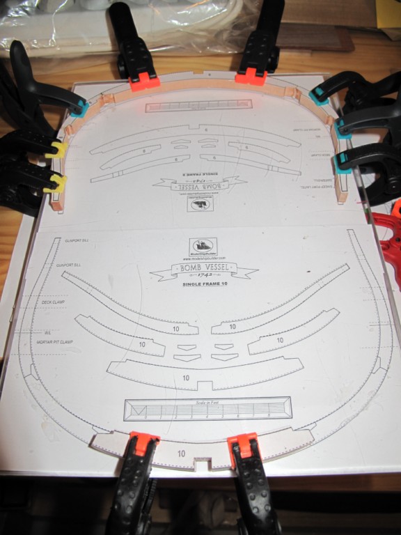

Otro descubrimiento han sido las dos placas de metacrilato, para poder pegar las cuadernas. En el caso de las sencillas es imprescindible para poder seguir las formas del plano que queda colocado entre ambas.
Estoy a falta de las dos últimas para empezar a montarlas sobre la quilla.

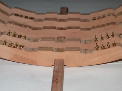

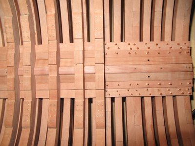

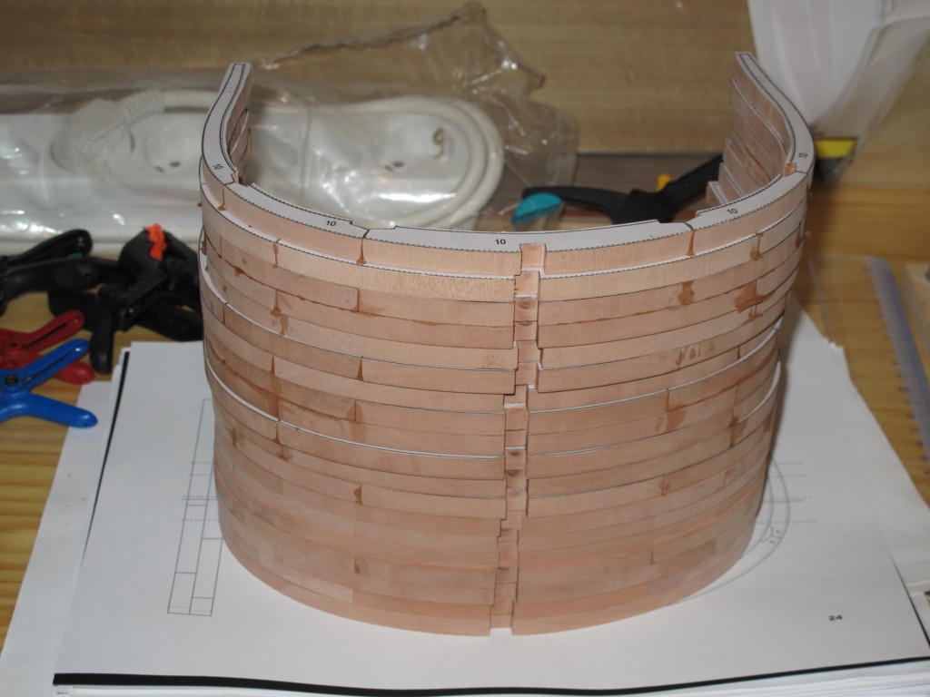

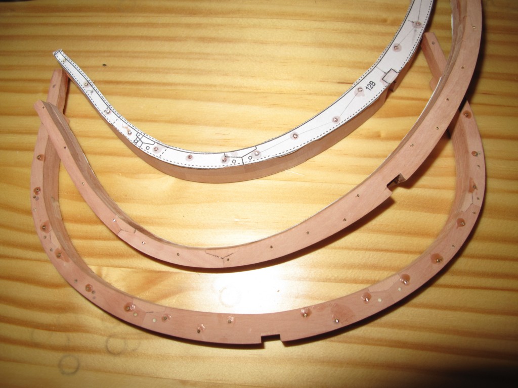

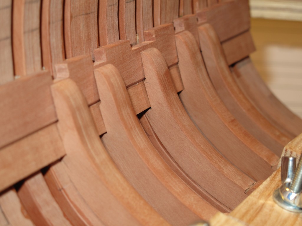

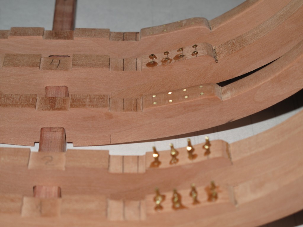

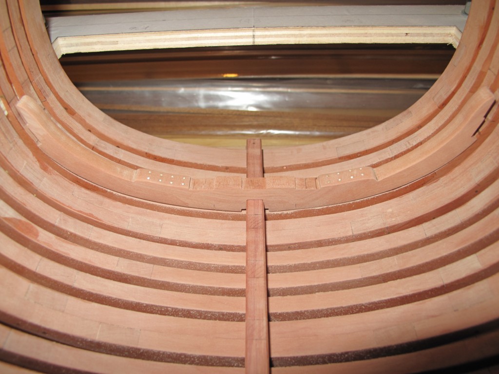

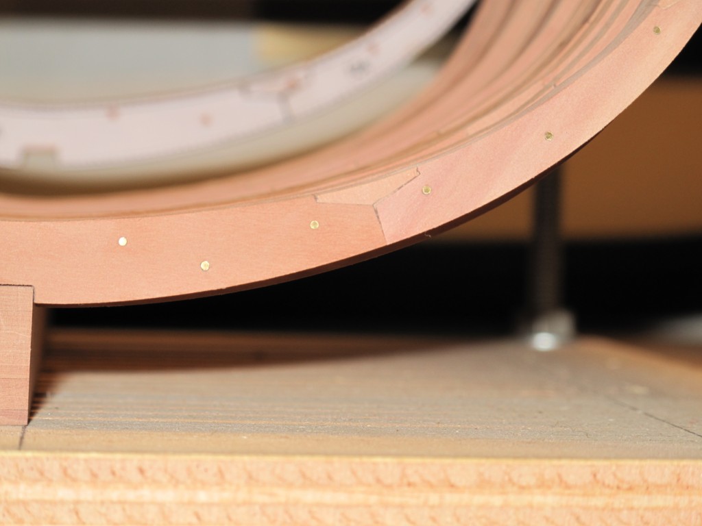

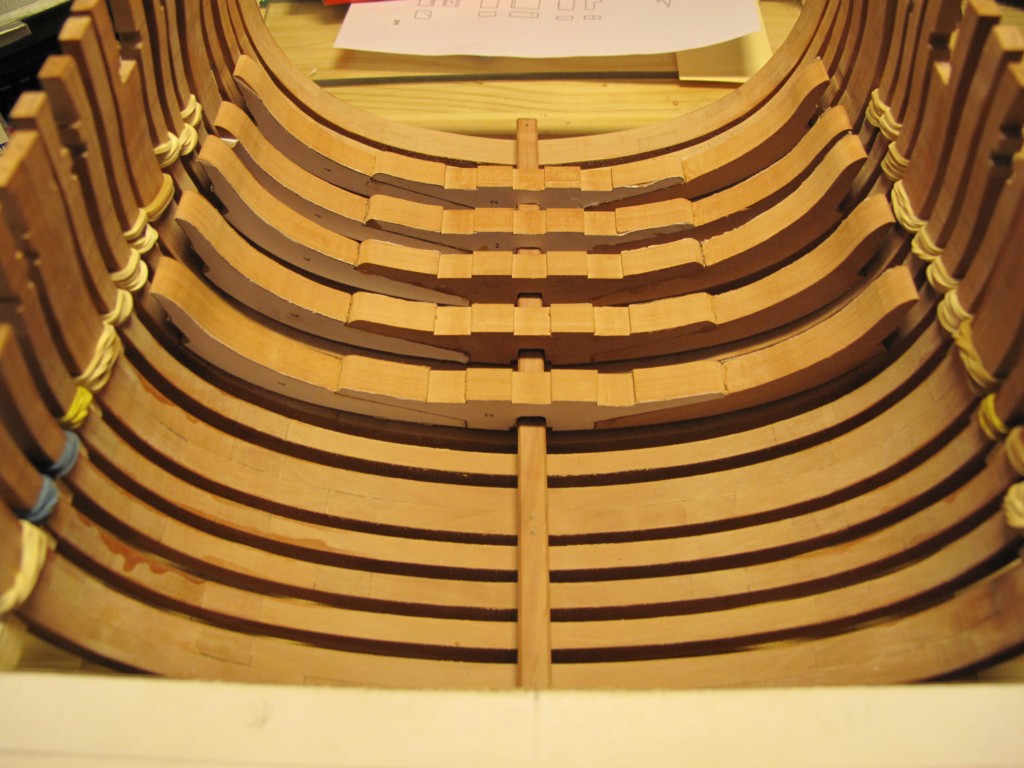

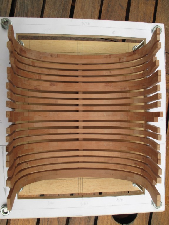

Mas avances.
- Empernado de las cuadernas dobles.
- Montaje de cuadernas.
- Sobrequilla.
- Sobreplanes / refuerzos del soporte de la bombarda.
Spanien

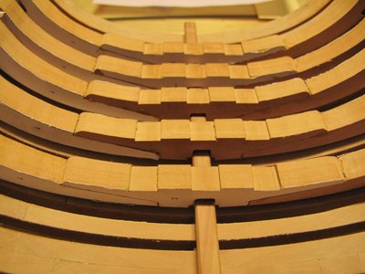

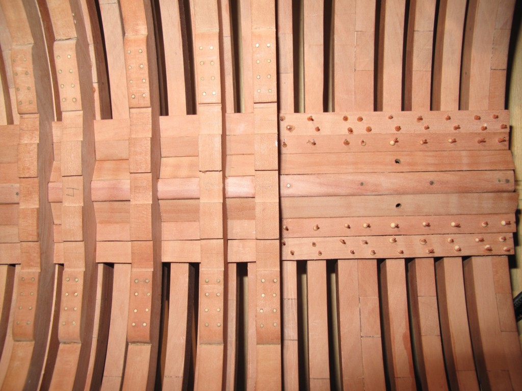

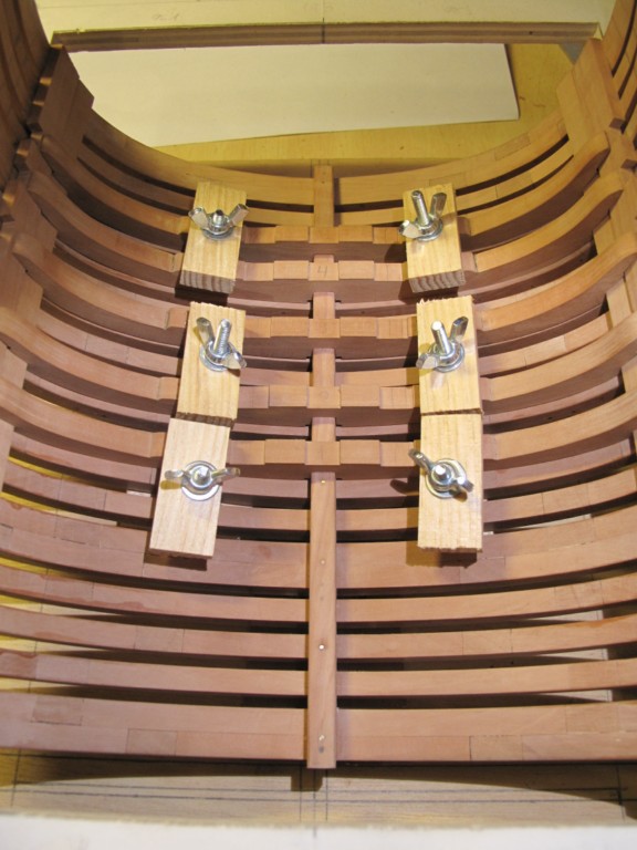

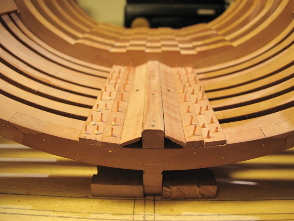

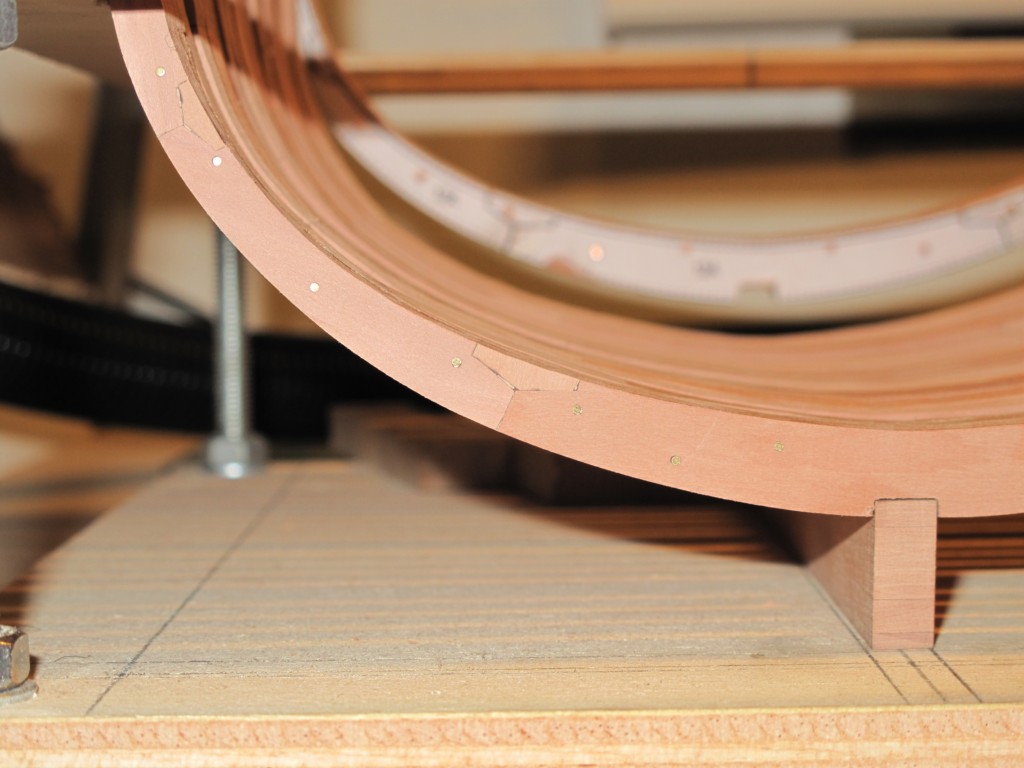

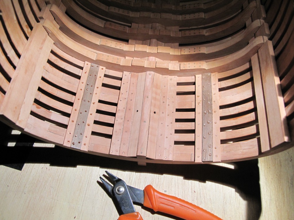

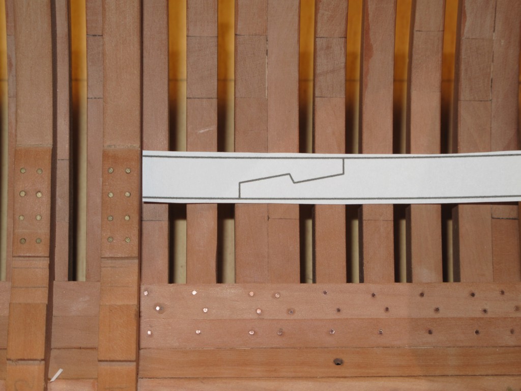

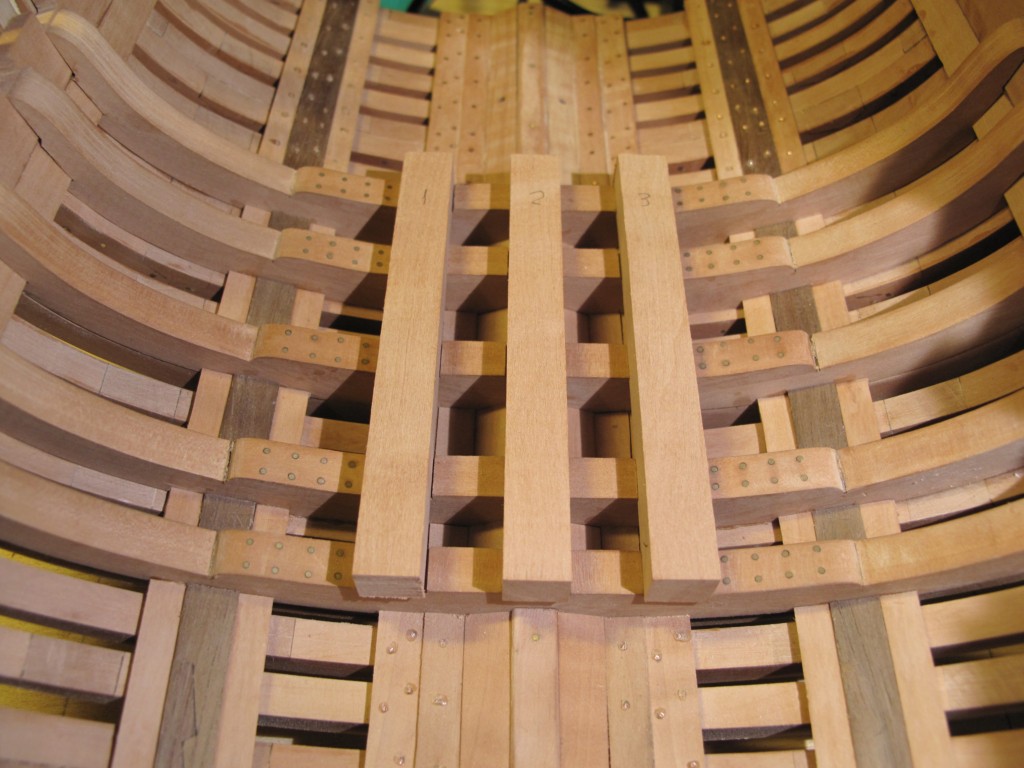

Mas avances:
- Procedo a pegar la sobrequilla y los sobreplanes o refuerzos de la bombarda de popa.
- Montaje de los durmientes del soporte de la bombarda.
- Montaje de los palmejares y tapa del registro de los canales de la sentina.
- Montaje de la base / soporte / estiba de las granadas de la bombarda.
Spanien
