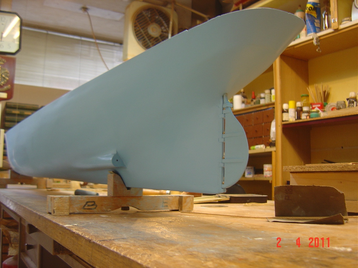

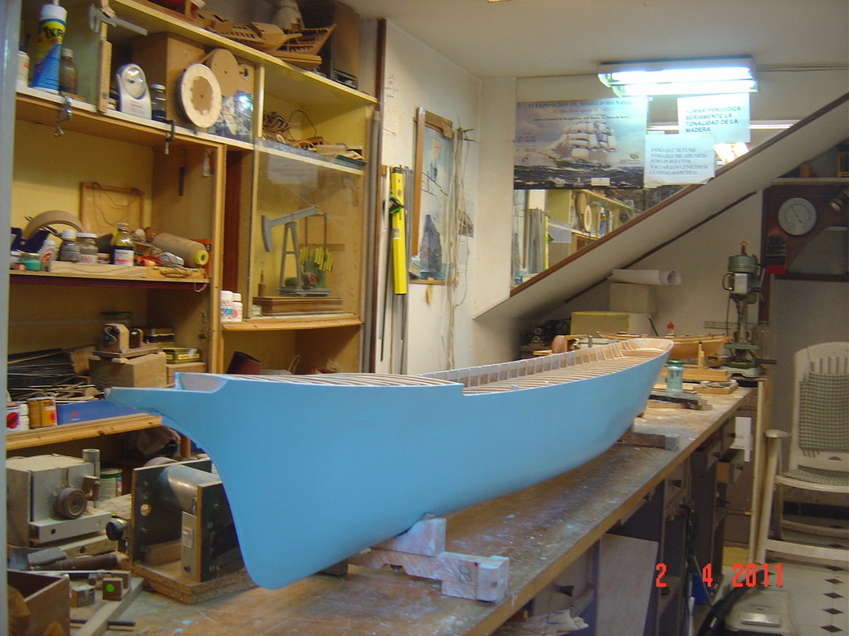

El trabajo esta en fase de pintura, llevo dos manos de selladora, tres manos pintura de relleno, mucha lija y pronto comenzare con los colores definitivos.

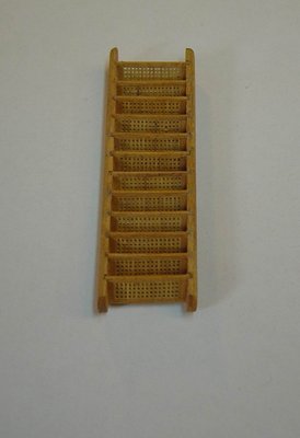

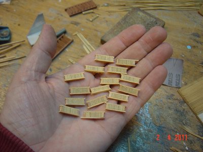

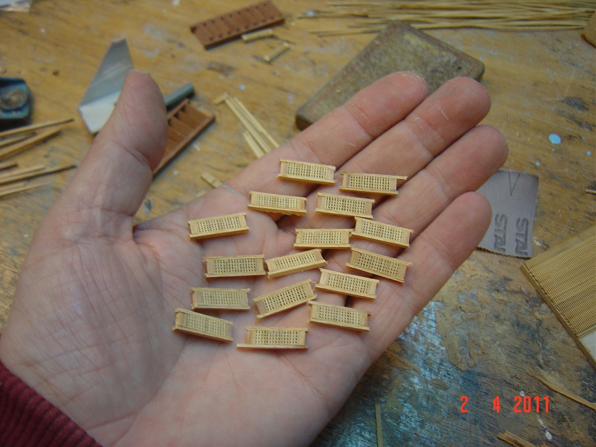

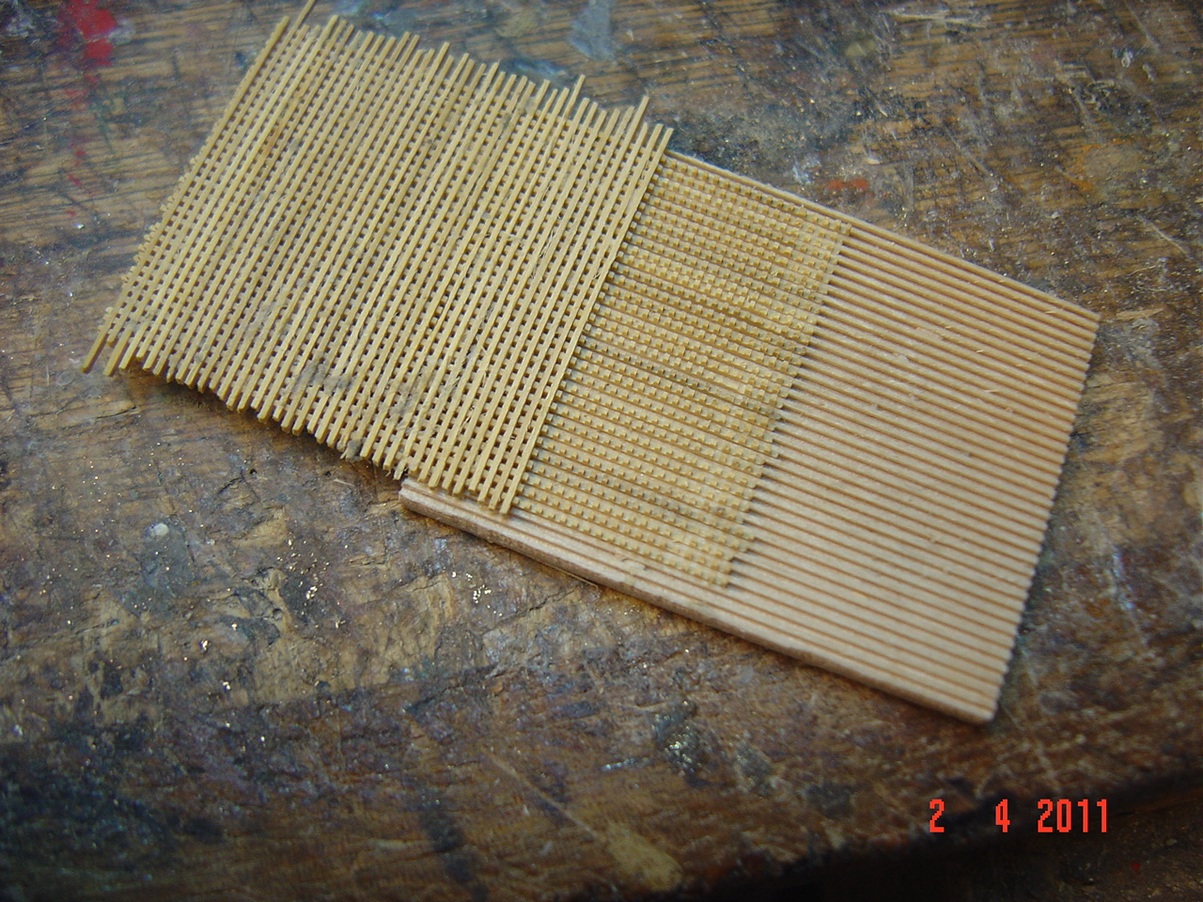

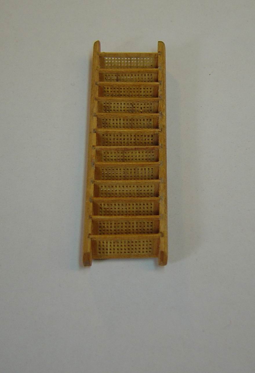

Estoy con la parte que considero la mas complicada del modelo, son los peldaños de las escaleras, pues son de 16 milímetros de largo, 5,5 milímetros de ancho y un milímetro de grueso y llevan un enjaretado, por considerarlos un reto los estoy haciendo antes que nada.

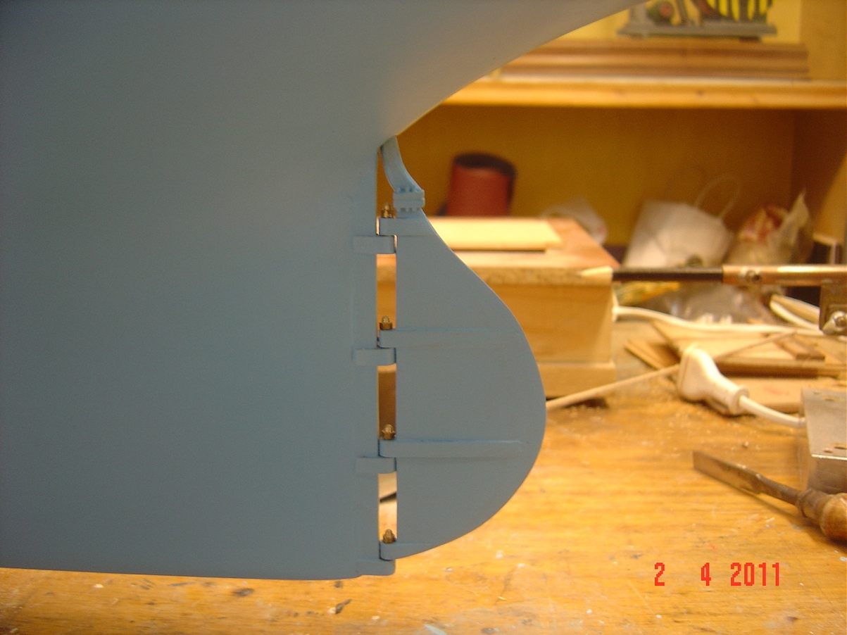

José, en la foto 190 en el tercer perno empezando por la quilla, se ve que tienes una micra de pintura de mas.
Acongojante como todo, eso es un timón y si no que venga la sala técnica de Navantia y lo vea.

Y además en esa misma foto hay mas holgura arriba que abajo. No te digo....
En serio José, está estupendo, como siempre.

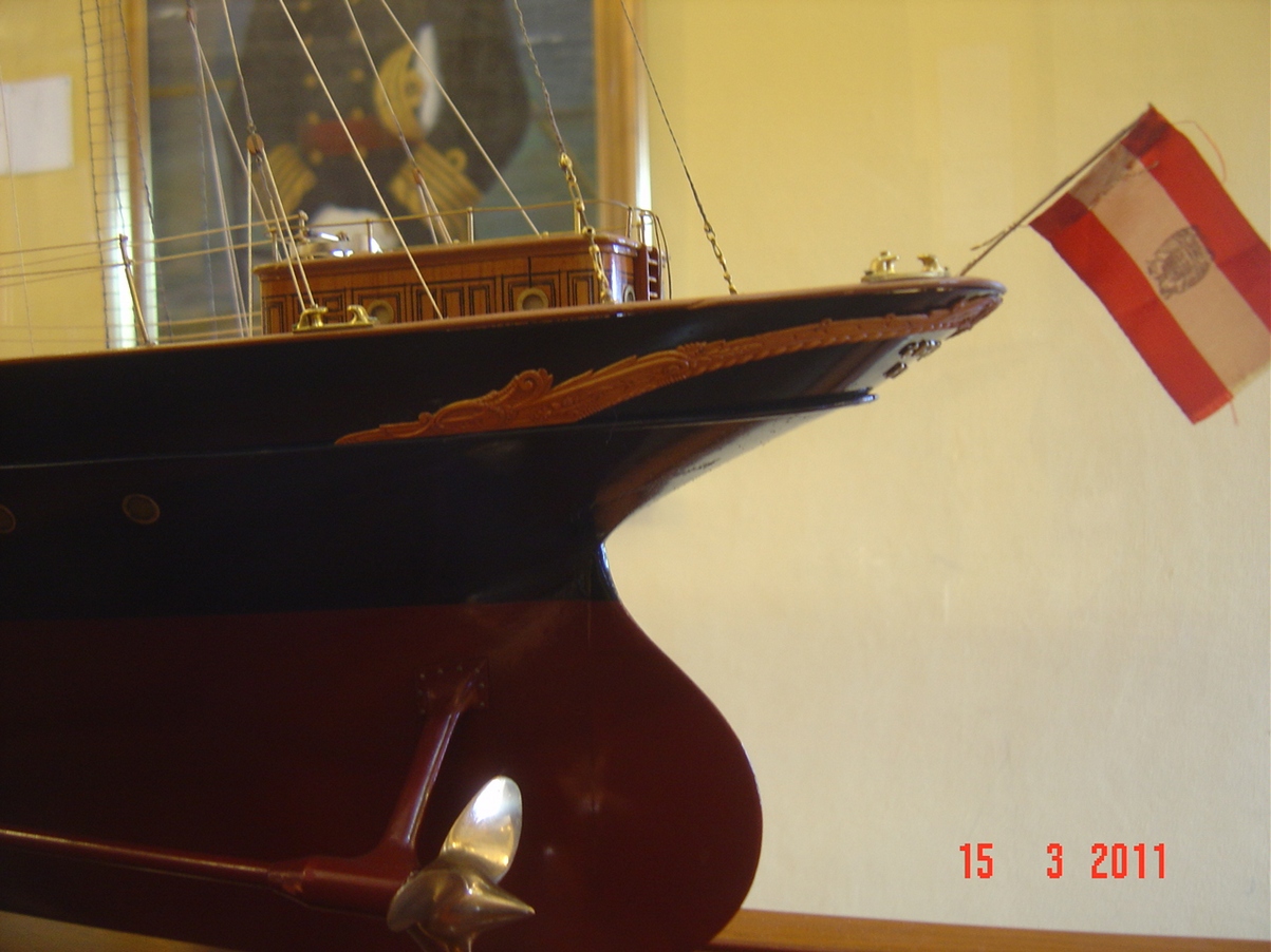

Por cierto en la foto del modelo de Sevilla, y que he visto en muchos otros, sabes que técnica se usa para hacer esos dibujos, parece que a tinta china o parecido, para simular los paneles de la madera?. No es que me guste especialmente, prefiero como tu haces, solo usando madera, pero es curiosidad.

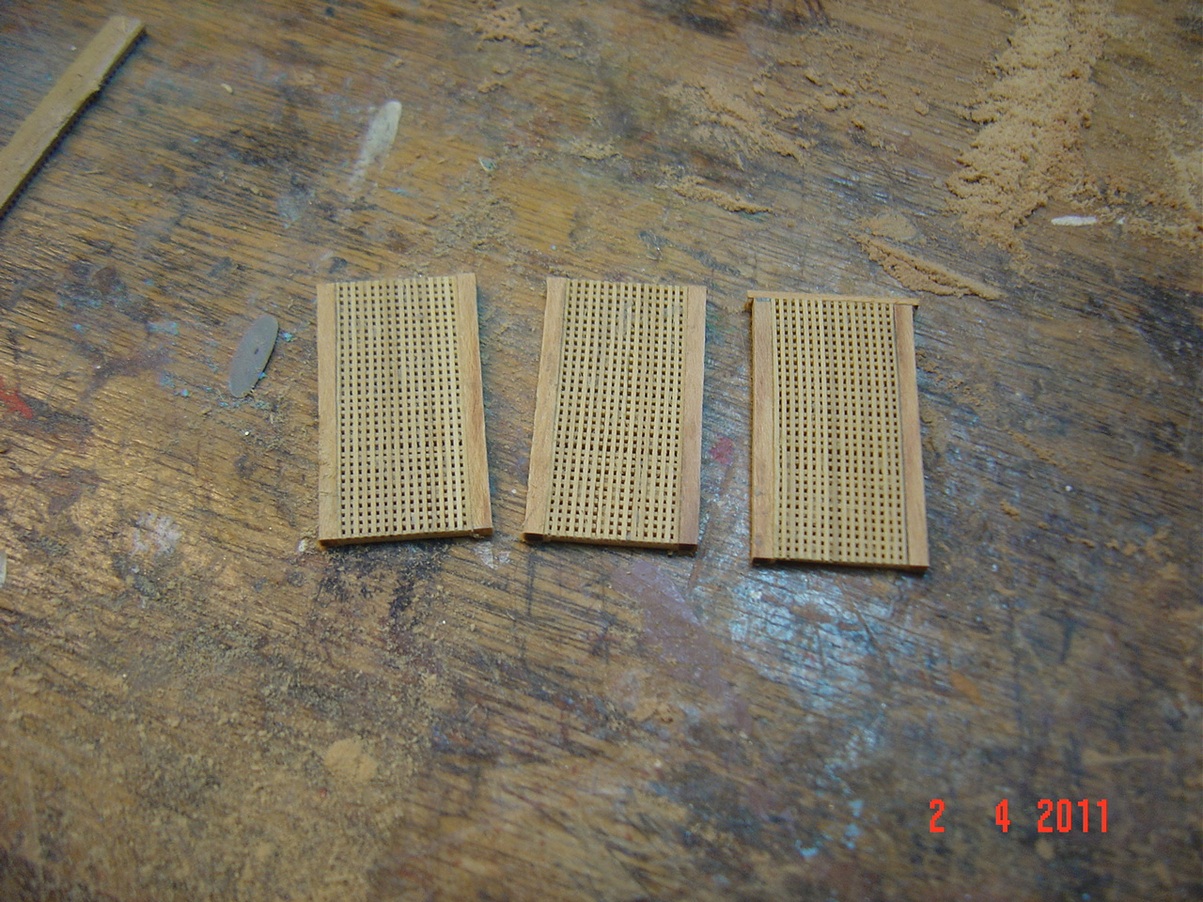

Por otra parte los avances del barco son espectaculares, y atreverte a hacer enjaretados de 0,4 mm de grueso me parece todo un alarde de maestría.

Fantásticos eso micro-enjaretados Don José.

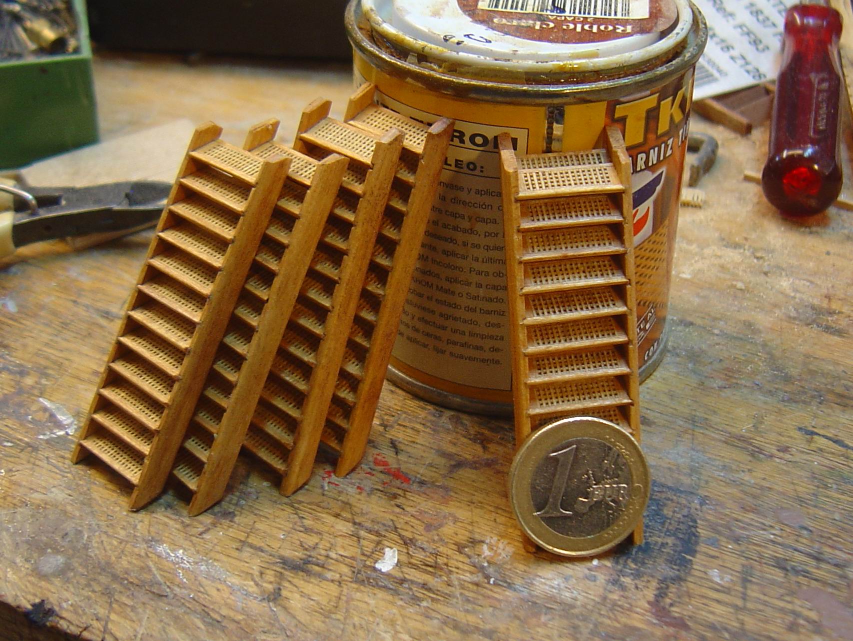

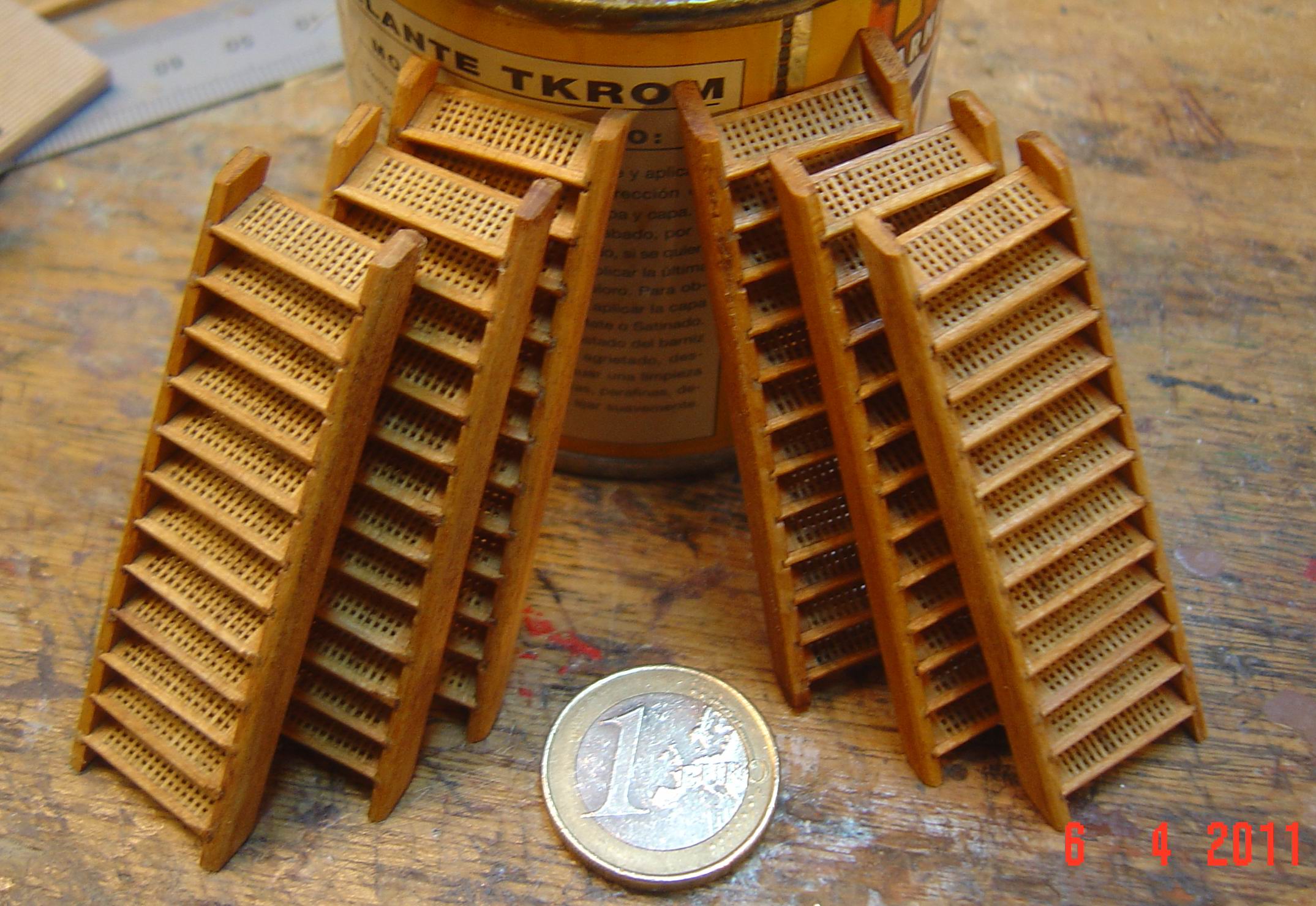

Ya tengo terminadas las seis escaleras con peldaños enjaretados,ahora puedo continuar con el casco

Espectacular !!!!
Saludos, Don José.

Un trabajo admirable...
Para hacer las ranuras en la madera para estos enjaretados ¿Lo hace con una sierra adaptada al espesor?

José las escaleras muy bien como todo, pero de donde sacaste un euro tan grande??????

Si Damian la sierra ha de ser del grueso del enjaretado, en este caso es de 0,4 mm.DamiánGuzmán escribió:Un trabajo admirable...
