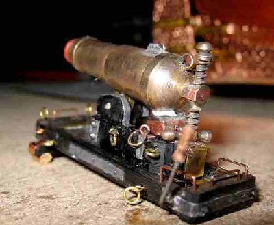

Ahora le toca a la cureña. Se trata de la pieza trasera, lleva un sistmea giratorio, pero este mecanismo, a diferencia del de proa no gira 360º sino tan solo 180º. Lleva una cureña superior deslizante y una base giratoria. Está hecha en ébano con los herrajes en estaño pavonado y cobre.
montado superior.jpg (11.36 KiB) Visto 5105 veces
ramon
Mensajes: 4627
Mensaje por ramon »

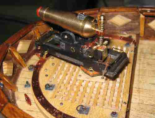

Ya casi acabada a la espera de colocarla en su momento.
Presentada en el sitio al que va destinada
La pieza antes y despues

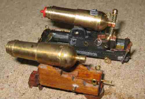

El envejecimiento que he estado tentado de aplicar en este barco es muy simple: liquido pavonador al latón.... No se si eso seria envejecimiento propiamente dicho o un acabado distinto... lo he probado y queda muy bien y más si se le frota con un poco de lana de acero... pero dado el acabado que estoy danto a "este" barco me inclino por el latón visto.

Pues yo ramón independientemente del resto del barco, le daría el líquido pavonador a las carronadas, para sacarles el aspecto de juguete.
Joaquin
ramon
Mensajes: 4627
Mensaje por ramon »
Me estais tentando...voy a hacer una prueba con algún cañon de los que voy a desechar.

Estoy con Joaquin le daria liquido pavonador,viendo la cureña,creo que no le pega.

Pues he hecho pruebas y, al final, creo que teníais razón. Le he dado un ligero envejecimiento que, realmente, queda mucho mejor. Es una pena que las fotos no permitan apreciar el cambio en su correcta medida. Le dí de liquido pavonador (Super Blue) a todo el latón...se puso negro de inmediato; luego fuí frotando con mucho cuidado con lana de acero 0000, hasta conseguir el tono que me gustaba. Al final del proceso el latón "límpio" tiene un tono mucho más realista, antiguo y "museo" que el latón límpio anterior que, como decía Joaquín, tenía tono mas juguete (curioso tema de meditación pues tan latón es uno como otro). Pero donde el envejecimiento embellece muchísimo son en los remetidos pues allí no llega la lana y queda una pátina oscura que en contraste con las zonas límpias da un efecto magnífico. Fijaros sobre todo en las roscas del alza.
Insisto: desgraciadamente en la foto no se aprecia bien el cambio de matiz del latón del tubo.

Una de las cosas mejores que le hecho a mi Hussard ha sido pavonar los cañones. En mi humilde opinion quedan de fábula. Negro pero con leve brillo metálico, muy realista. En el subconsciente colectivo todo el mundo tiene la imagen de un cañon de metal bastante negro o bronce verdoso, pero no un latón brillante.

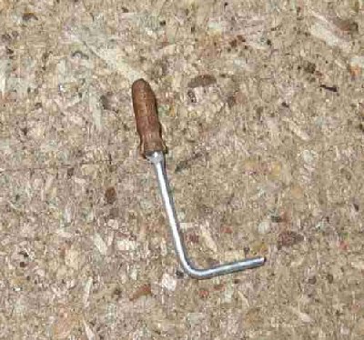

Para terminar, por el momento, con el cañón (faltan por hacer otros tres como mínimo y quizas dos mas). Pongo alguna foto del proceso de construcción de la palanca de maniobra. Esta palánca y otras muchas parecidas las he visto en dispositivos artilleros diversos en el siglo XIX y es un detalle que, en vivo, queda muy vistoso en la pieza.
La parte metálica es alambre. Luego se pavona y se  frota con lana de acero. Para pegamento uso "No Mas Clavos".

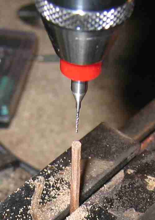

Con el torno, le doy forma al mango.
torneo palanca.jpg (7.83 KiB) Visto 4703 veces
Parto de una varilla redonda de nogal, de un grosor de 1,5 mm, para hacer el mango. Le hago un agujero central para encajar luego la palanca metálica
