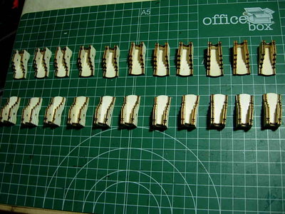

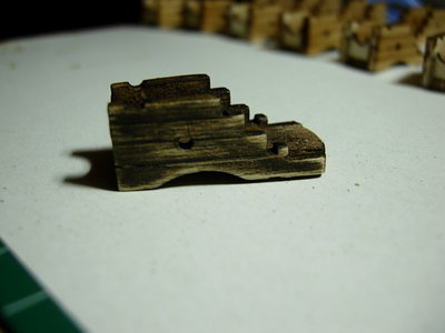

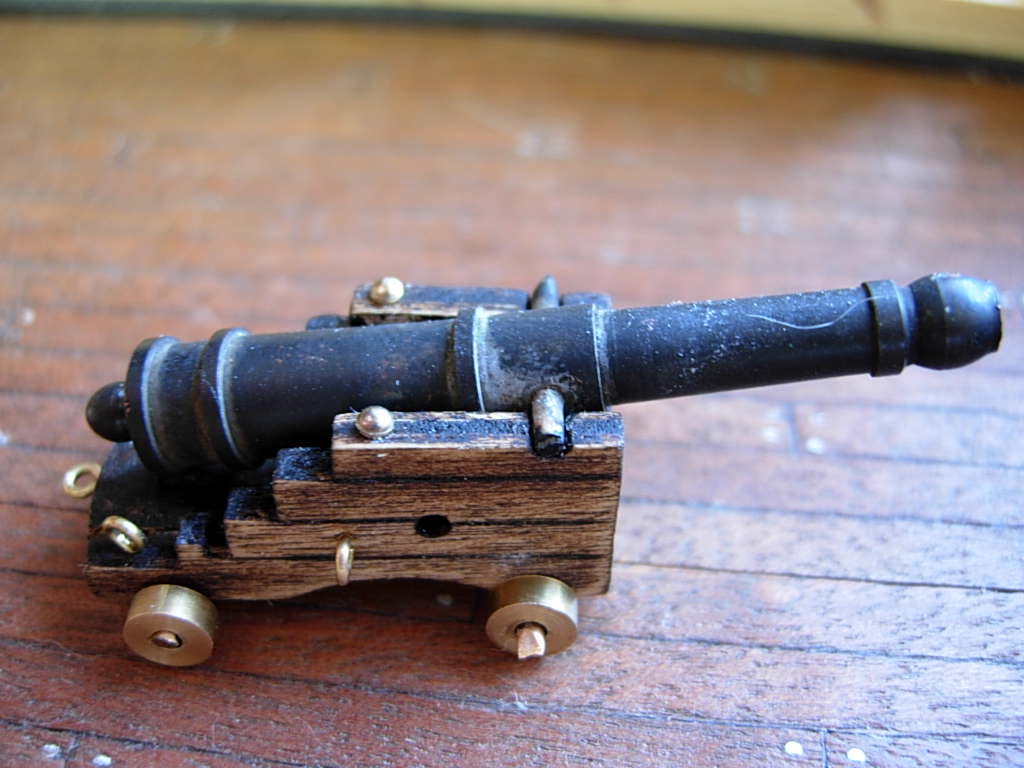

Hola amigos , la verdad que esta semana lo que he podido avanzar no se ve mucho a la vista he estado montando las 50 cureñas de los cañones, y las estoy envejeciendo, estoy acabando las 22 cubiertas de la 1ª bateria, y he forrado el mamparo de popa tambien estoy empezando a rebajar las cuadernas para el asentamiento de las tracas y inicio del forrado del casco, y estudiando la forma de montar los cañones de la 1ª bateria.

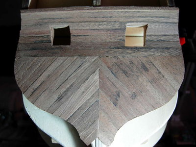

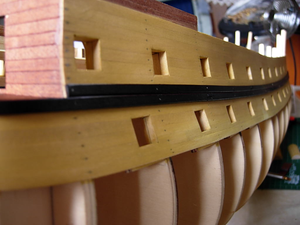

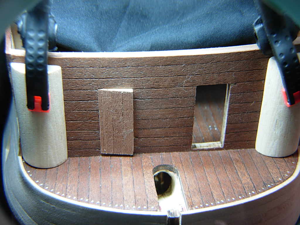

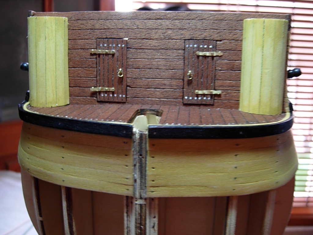

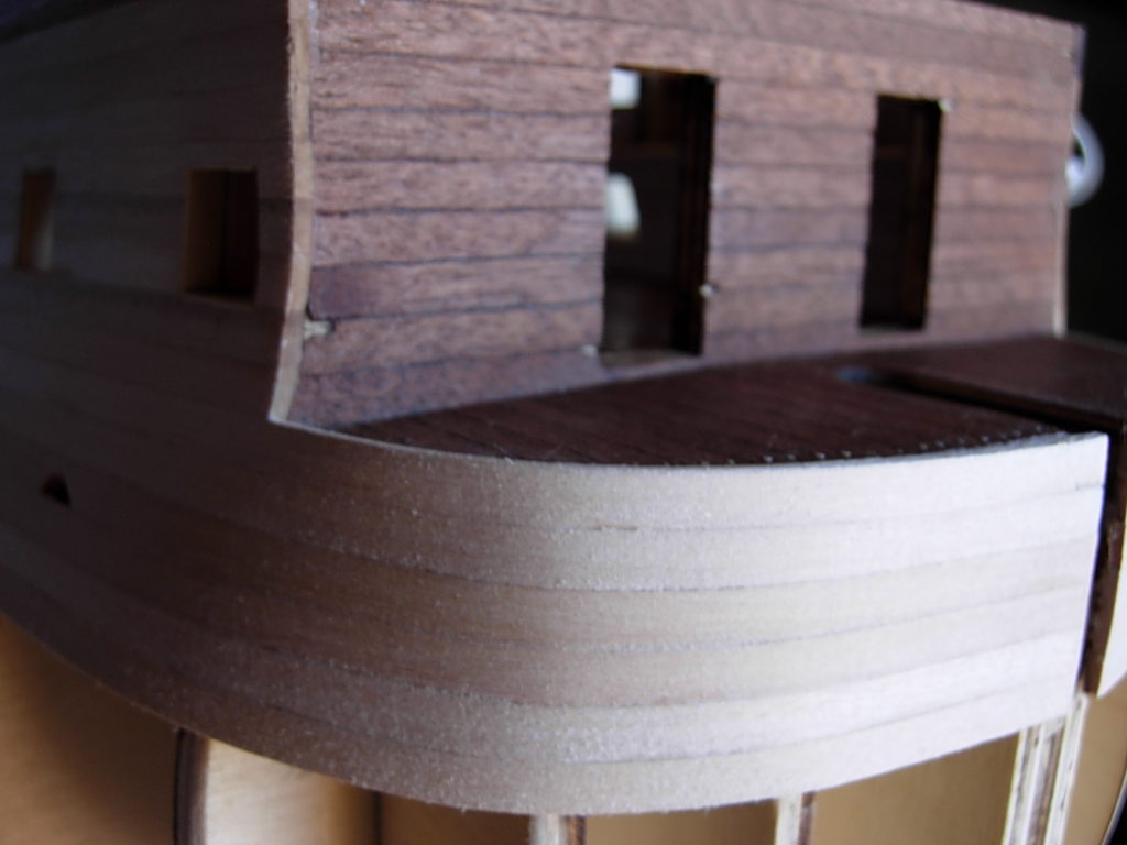

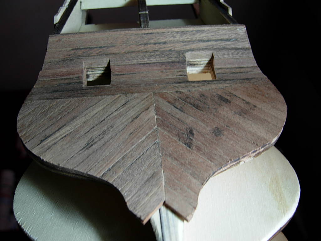

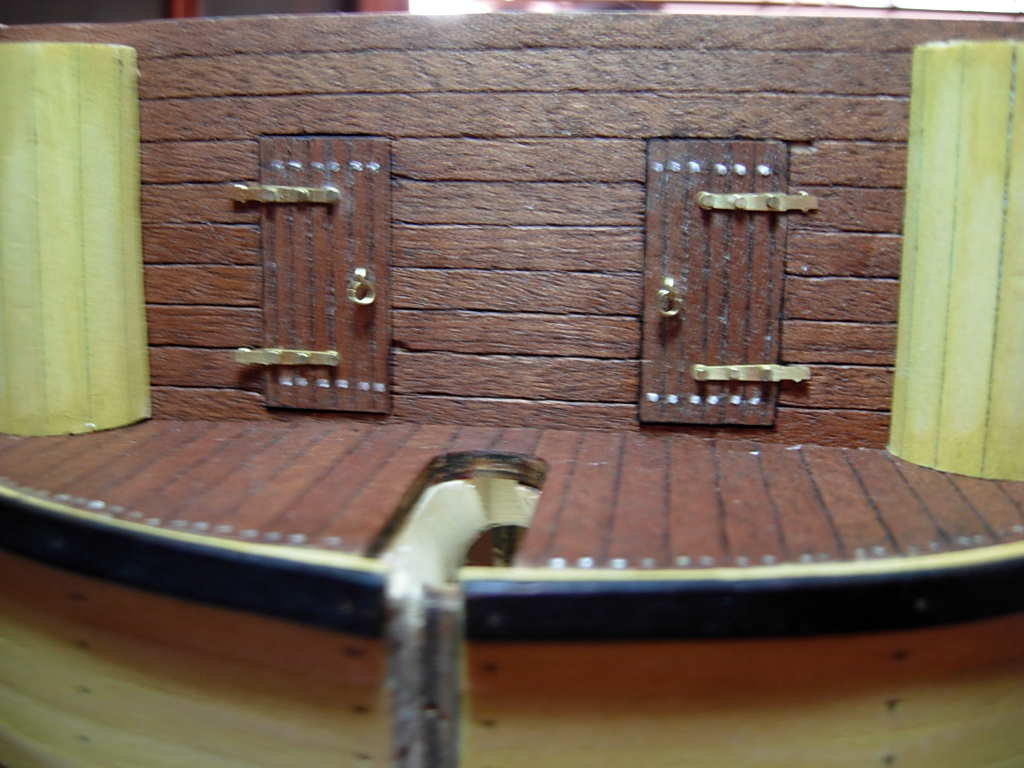

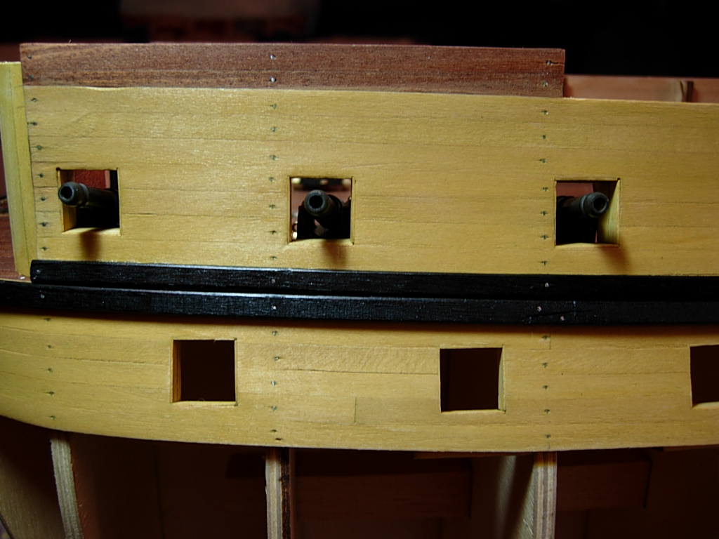

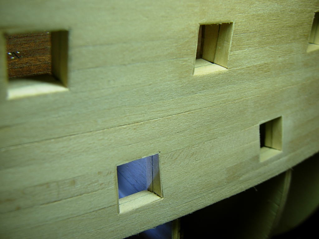

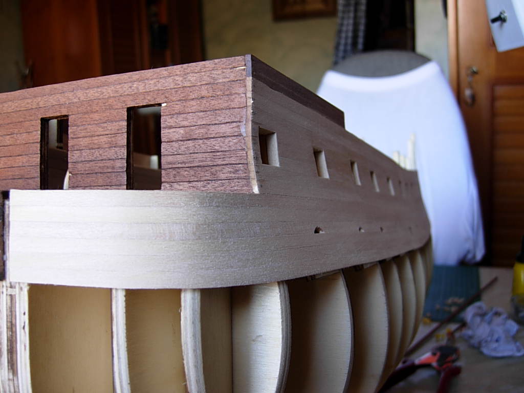

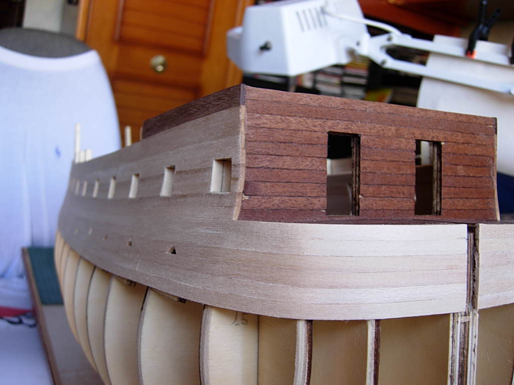

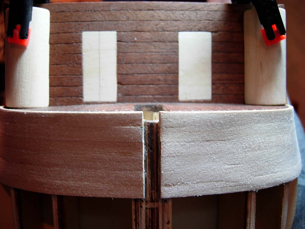

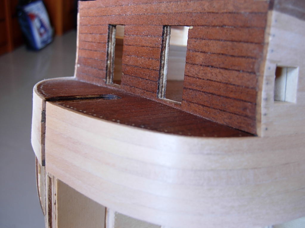

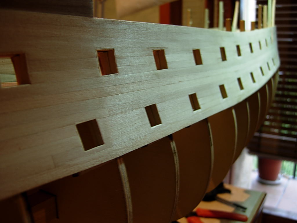

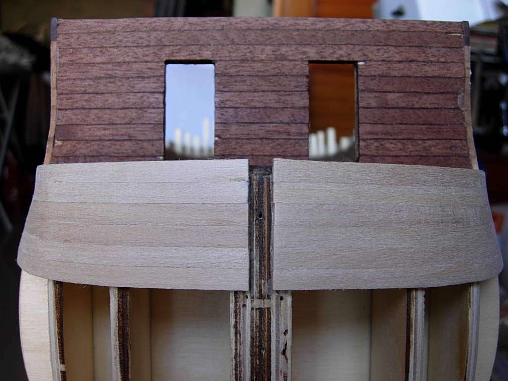

Bueno amigos despues de un tiempo de no hacer nada vuelvo por aqui con los pocos avances que llevo, he forrado la primera parte del casco y acabado de forrar las troneras por el lado interno, tambien he hecho las puertas de proa (falta rematarlas) he puesto un trancarril en la cubierta del combes, y lo proximo es teñir lo forrado de un color girasol, y colocar los dos primeros cintones.
Ahi va las fotos de lo realizado
UN SALUDO

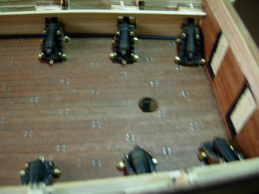

Hola zoso, me alegra ver que sigues con tu Pili (ya sabes que el mío sigue varado :( . Este casco te ha quedado muy bien sobre todo las curvas hacia proa.
He repasado un poco tu hilo y en lo referente a la colocación de todos los cañones completos con sus cubiertas, me permito aconsejarte que compruebes cien veces la colocación de las troneras y de las cintas con respecto a las cubiertas que no se verán.
Yo me hice una plantilla con papel vegetal que, al trasparentarse me permitía tomar medidas y hacer marcas en donde consideraba que debían ir todos los elementos. OJO que parece sencillo pero se complica de una manera endemoniada. Lo que no te falla por aquí te falla por allí. Pero vamos, estoy seguro que lo resolverás a la mayor satisfacción.
Un saludo y ánimo,
Juan

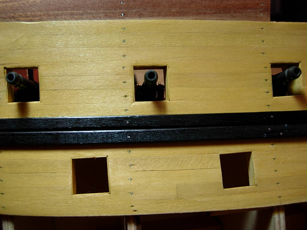

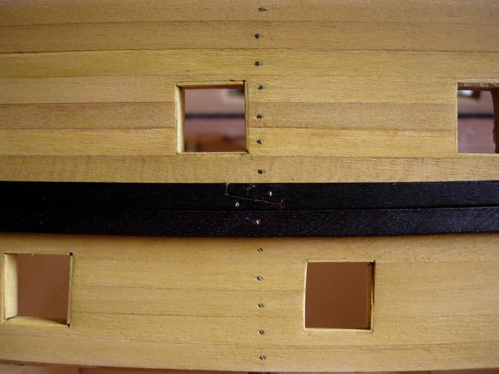

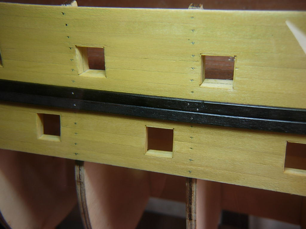

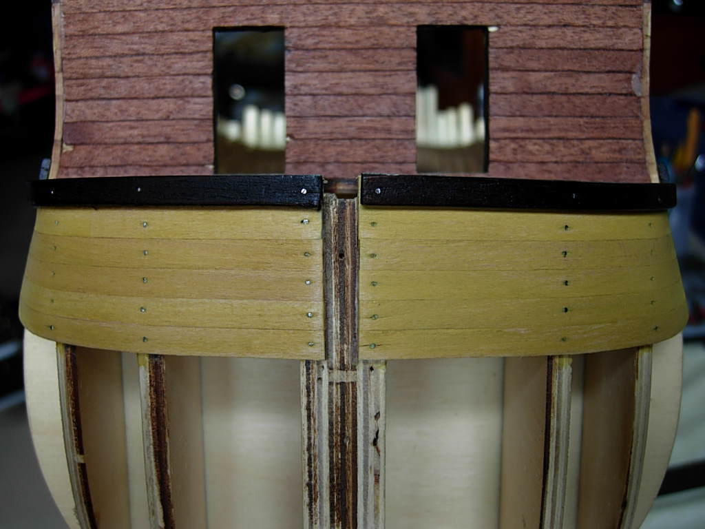

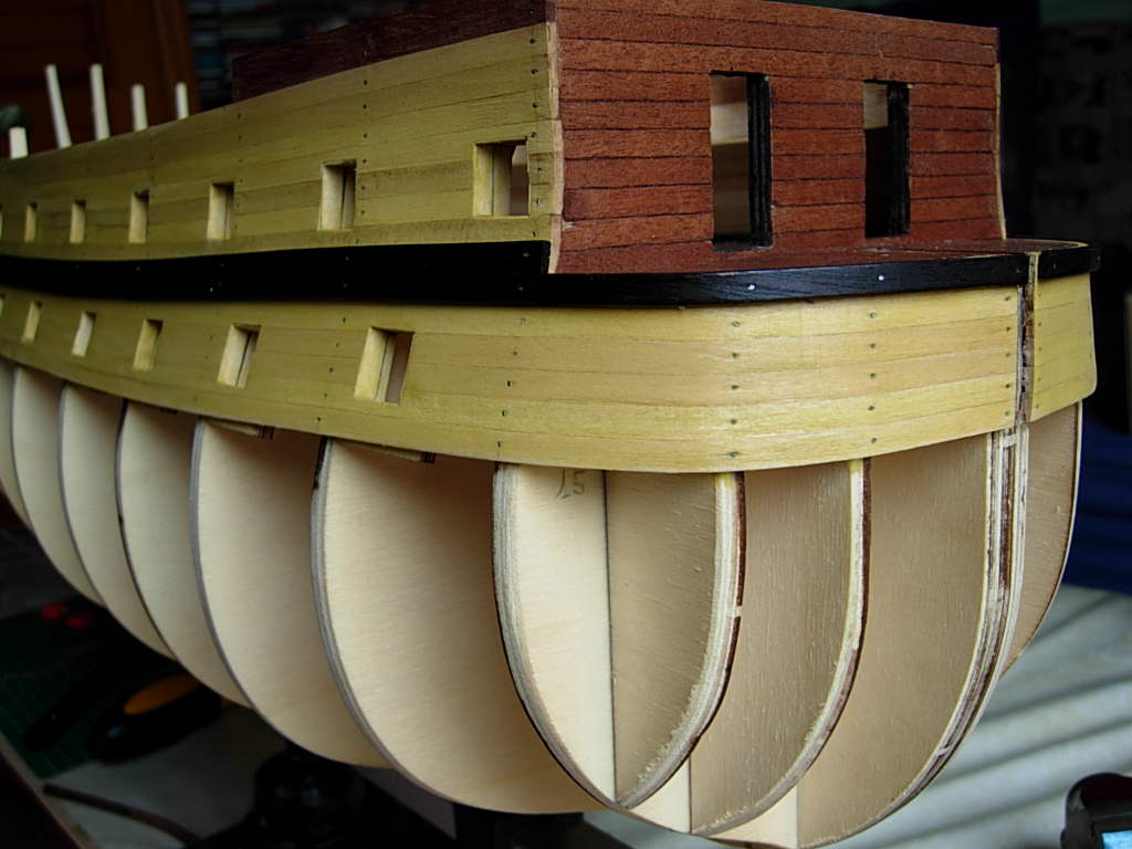

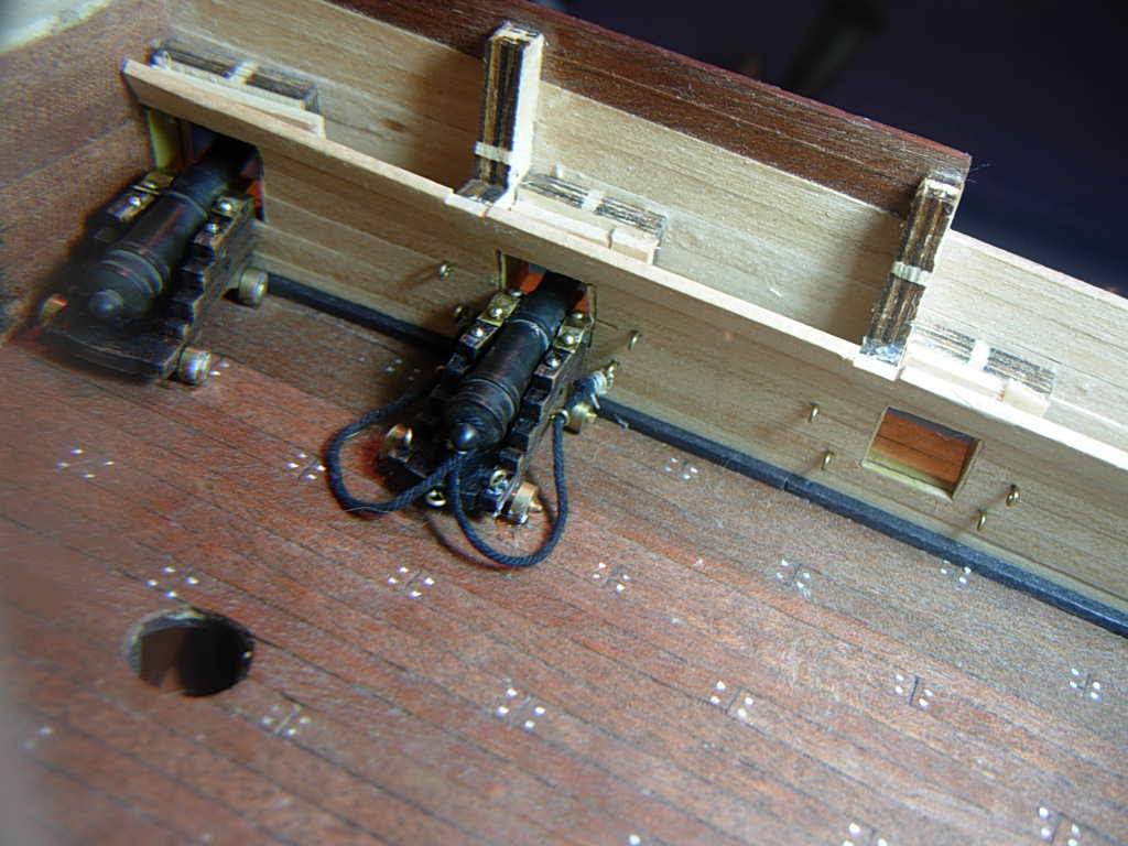

Hola amigos, en primer lugar darte las gracias Juan por tus consejos, no dudes que los tendre en cuenta, ya que sigo muy atentamente tus hilos, bueno he tintado la parte forrada con un tono suave (el amarilo chillón no me convence), he colocado los dos primeros cintones y tintados con un color ebano, colocado las bisagras a las puertas de proa (falta terminarlas) he pavonado los cañones y colocando en la proa de la cubierta del combes, faltará poner las maniobras que estoy en ello para dejarlos montados y colocar la cubierta de arriba, bueno amigos estos son los minimos avances que tengo, ahi van las fotos.

Un trabajo muy limpio, me tienes que decir que tinte has usado, si es al agua o pinturas acrílicas, el resultado me gusta mucho.

Muchas gracias Josezerzo, el tinte dado en el casco, es de la casa LIBERON, es un tono girasol (N322/A) y es al agua, el que he utilizado en los cintones es de la casa TITAN y es al disolvente (5211) ebano.

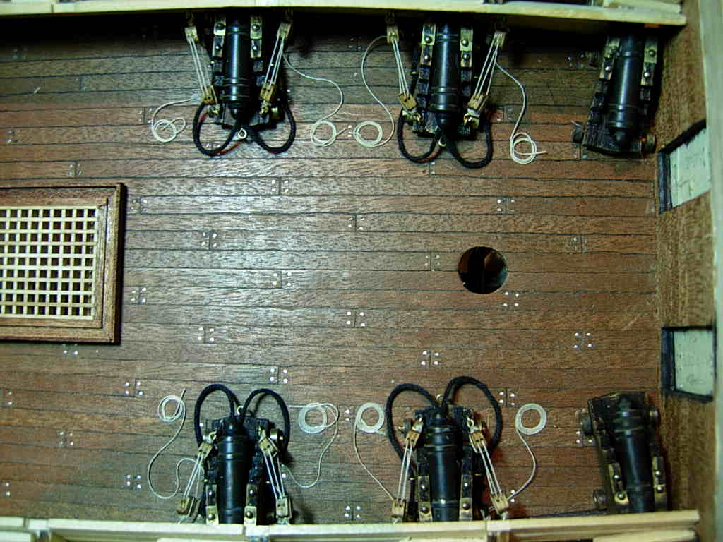

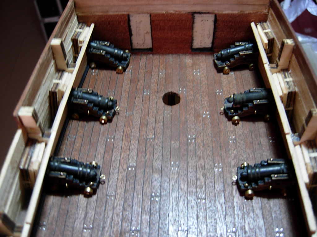

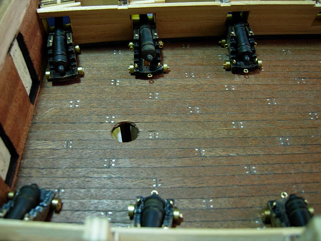

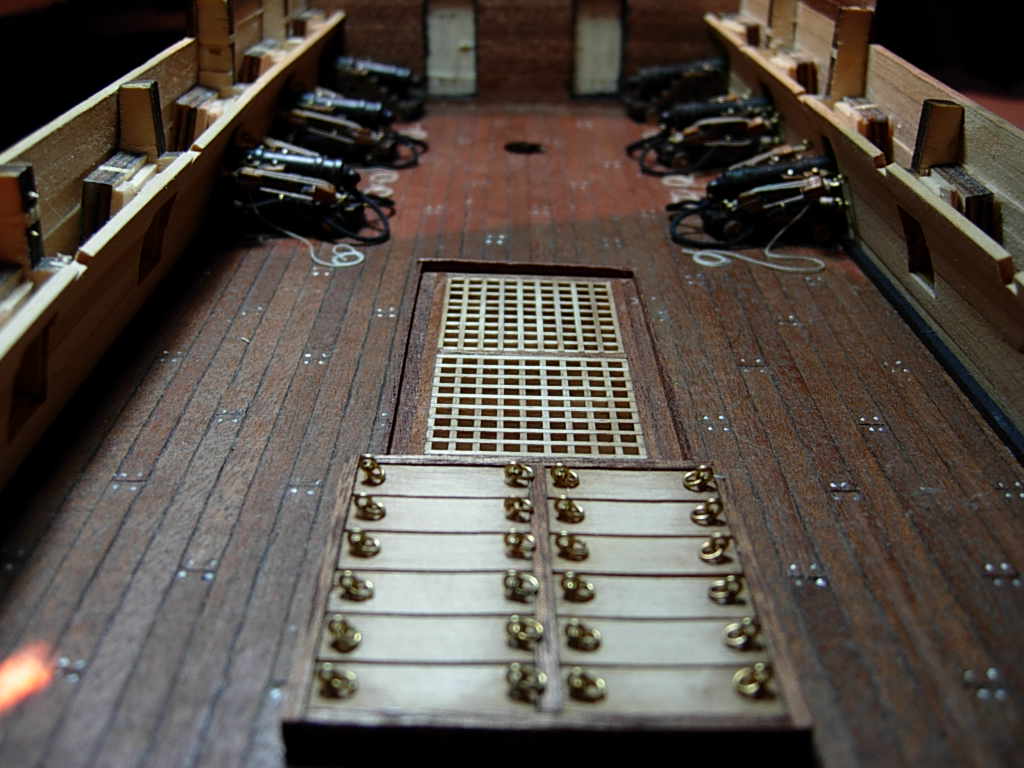

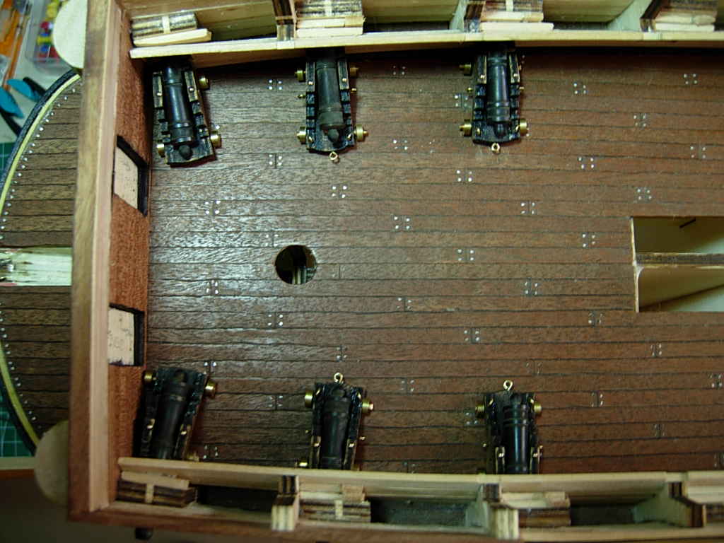

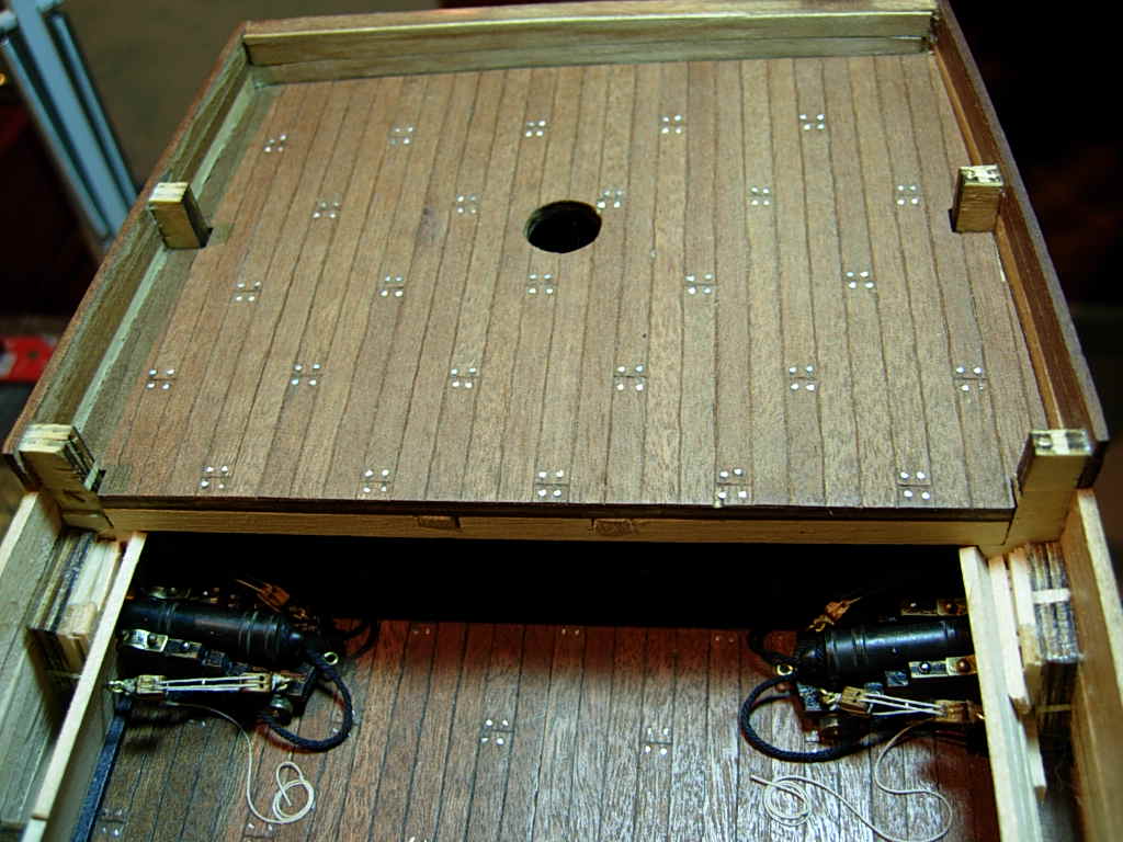

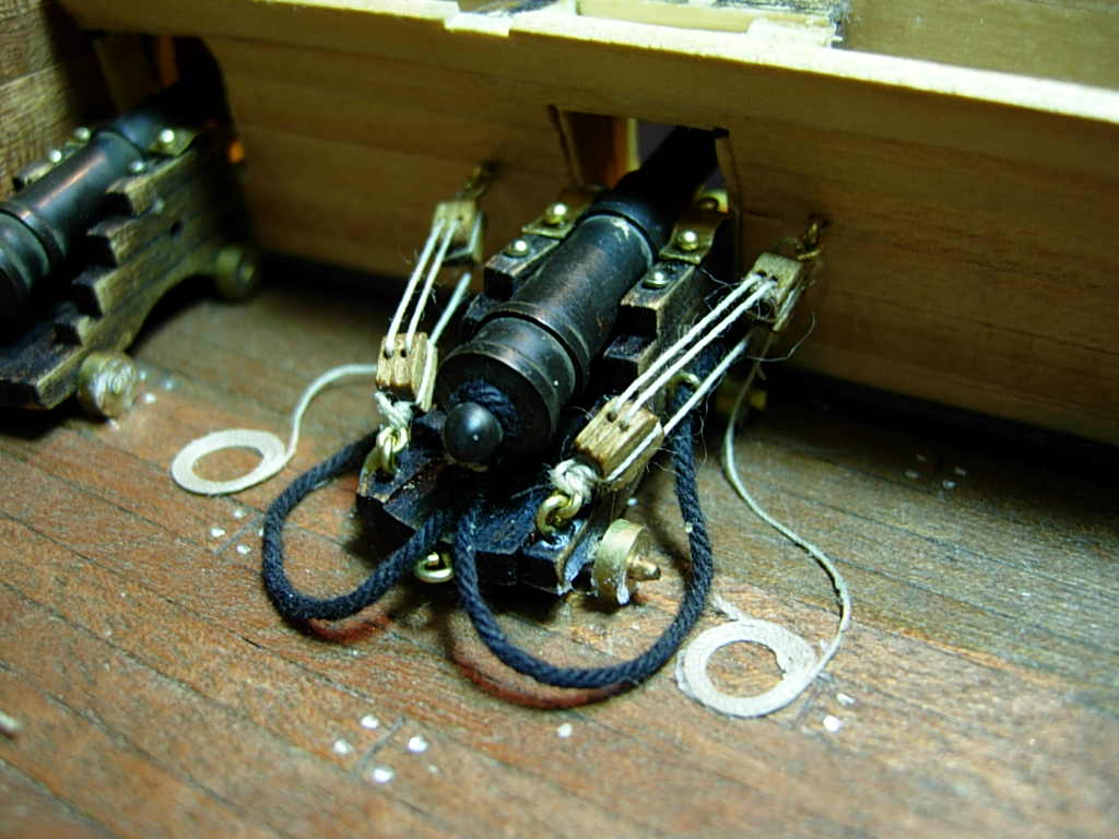

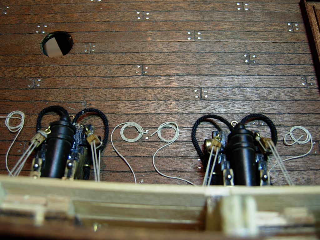

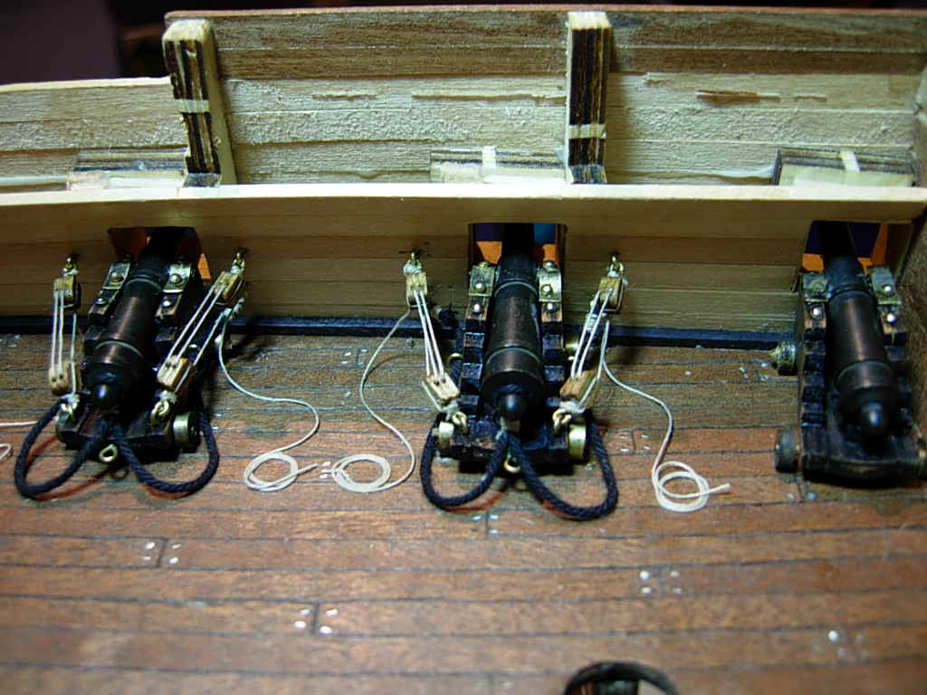

Mensaje por zoso663 »

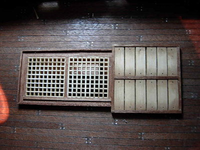

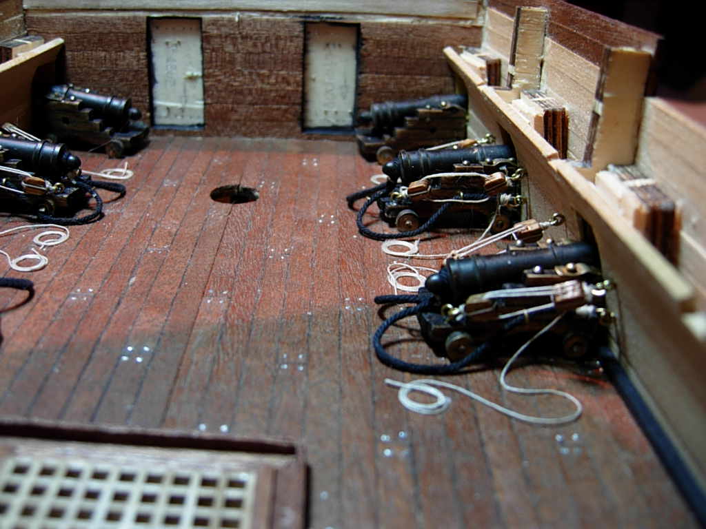

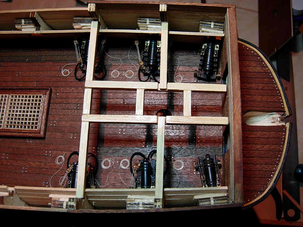

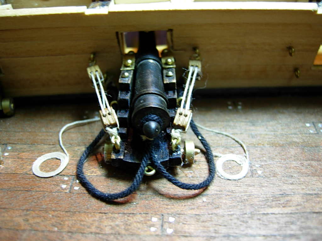

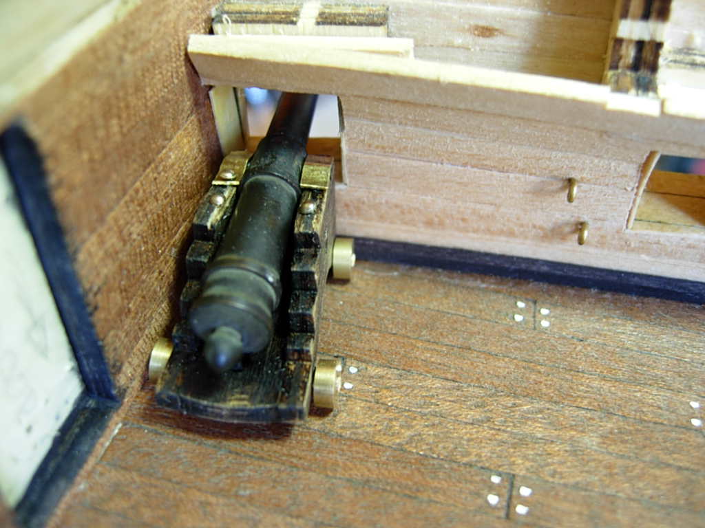

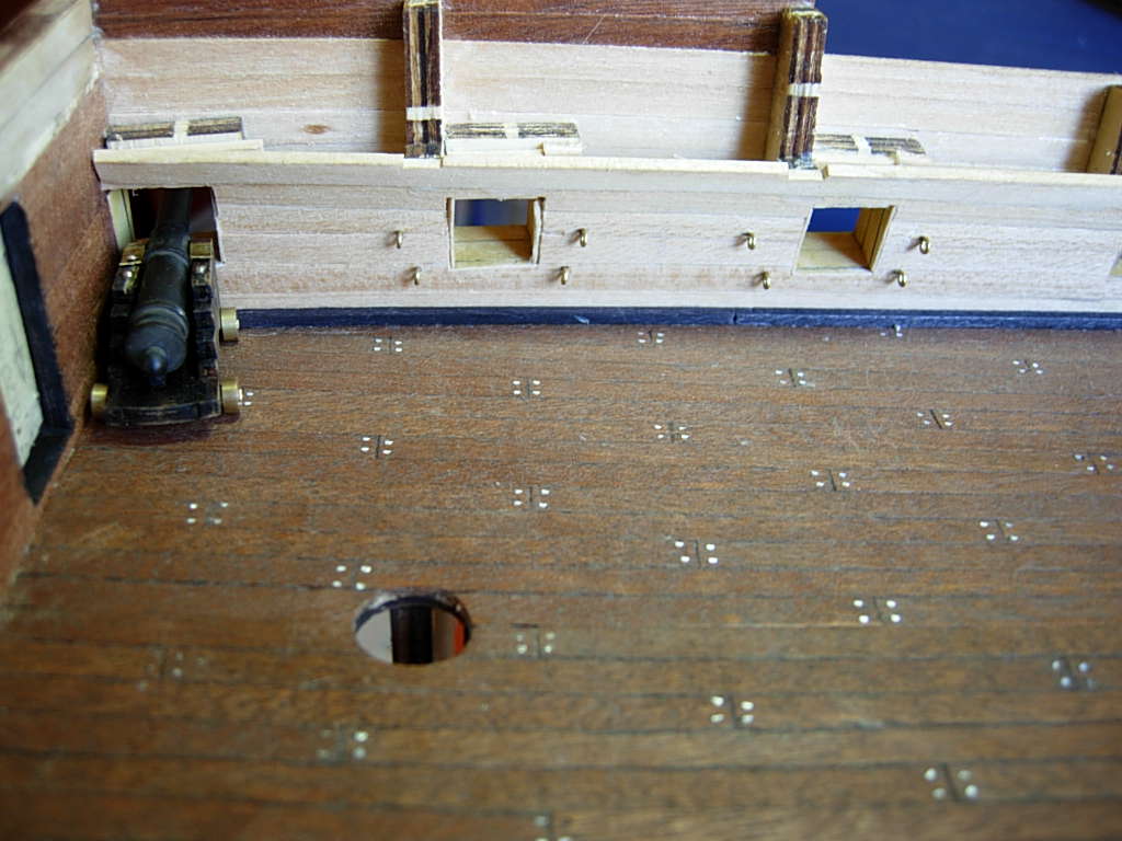

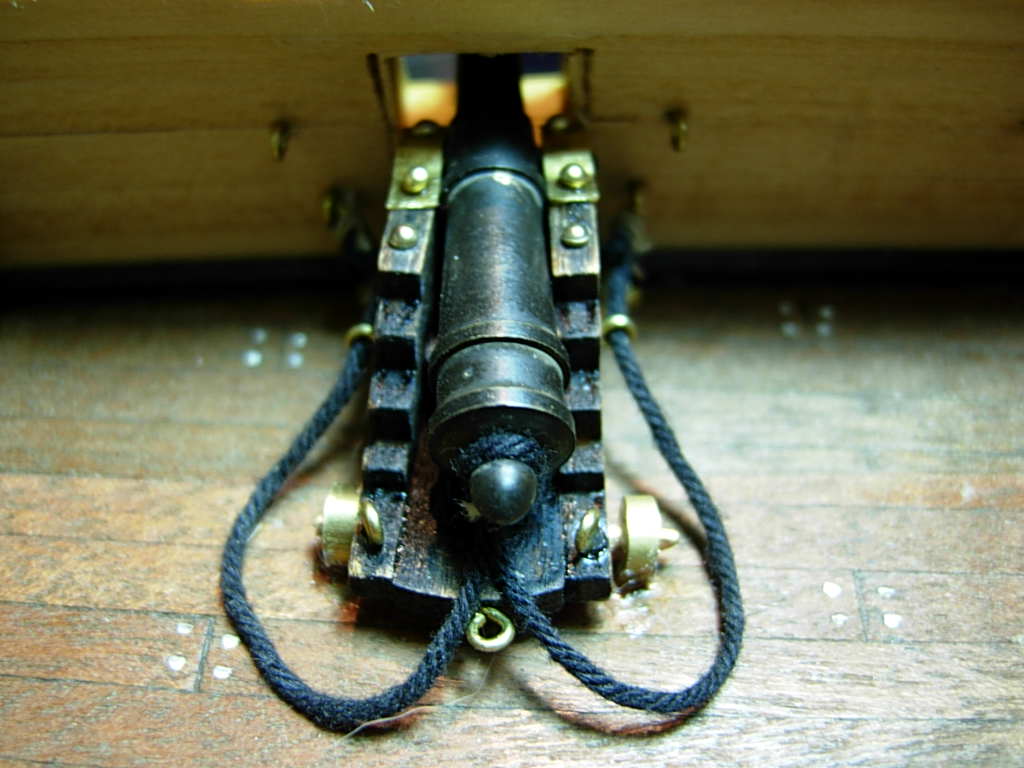

Muchas gracias Epiedy, Javier, bueno he realizado unos minimos avances como montar los cañones que iran debajo de la cubierta, y colocado los cancamos en las amuradas, para relalizar las maniobras, estos cañones iran cogidos de la cureña a la cubierta con alambre (idea recogida del amigo J. Molinas) para evitar males posteriores, he realizado tambien el enjaretado de la cubierta del combes, bueno amigos ahi las fotos

ufffff justito justito ese cañón, pero almenos te cabe, yo en otros modelos la cagué y no pude poner la pieza de artilleria por falta de espacio y mala planificación me gusta mucho como vas resolviendo cada tema . te sigo

Me gusta como te quedó el enrejado y las tablas envejecidas ¿como lo has hecho, con lija?

josezerzo escribió:Me gusta como te quedó el enrejado y las tablas envejecidas ¿como lo has hecho, con lija?
a mi tambien me gusta como quedo,el resto del trabajo tambien , un saludo Tasso
zoso663
Mensajes: 94
Registrado: Sab Abr 03, 2010 7:25 pm
Ubicación: TARRAGONA
Re: NTRA. SRA DEL PILAR

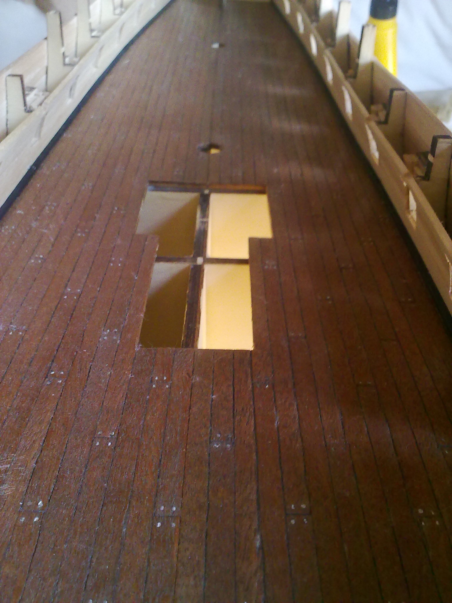

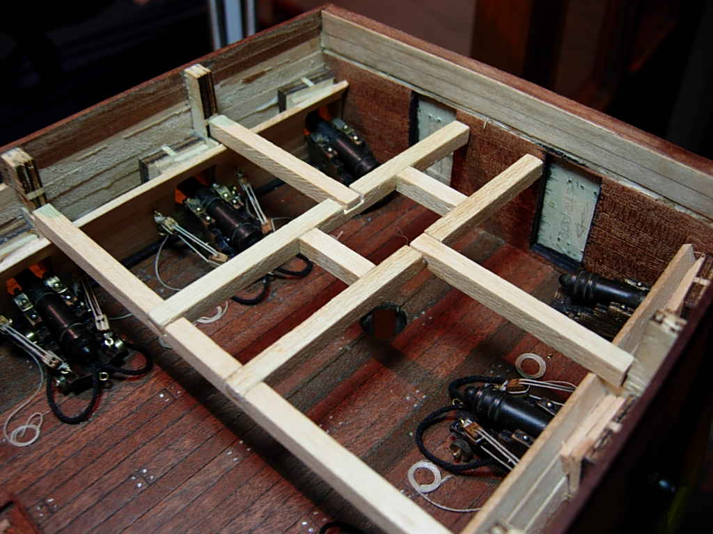

Hola amigos, en primer lugar muchas gracias, Cani, Josezerzo y Tasso, en referencia al envejecido, lo he realizado según nos enseña el MAESTRO BANTON, del cúal creo que muchos cogemos ideas de sus obras, bien he acabado las maniobras de los cañones que iran debajo de la cubierta de proa, he finalizado las tablas del enjaretado y puesta en su sitio, puestos los baos, y la cubierta, y ahora el astillero cerrará por unos dias por vacaciones, buenas vacaciones a todos
