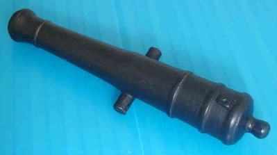

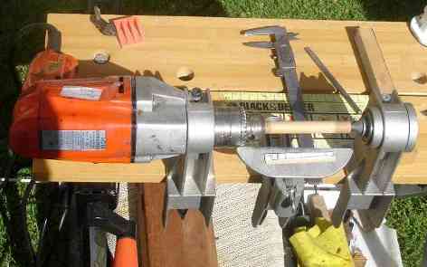

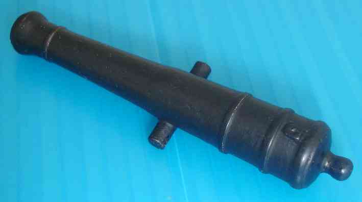

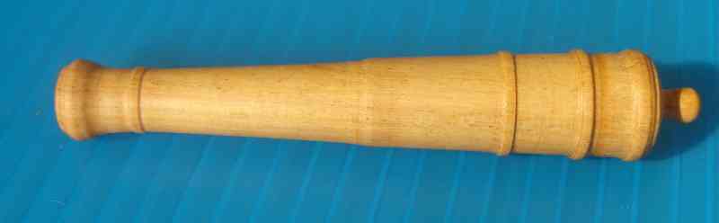

En cuanto a "hacerlas a mano ", te cuento mi experiencia, tanto las piezas de la goleta Sarandí (escala 1/75), cuyo link está al pie, como las de la Chalupa de Cherburgo, las hice con un taladro munido de unos soportes que me sirvieron de torno primitivo. Los de la Sarandí están hechos en aluminio (agujas de tejer de mi mujer) y los de la Chalupa (escala 1/44) en madera te acompaño fotos.
La escala importa por el material.
Te acompaño fotos del artilugio y su resultado.
Esencial, hacerse un buen perfil de control para cada modelo, luego es cuestión de maña y paciencia. Como todo lo de esta afición.
Taladro y sus soportes
madera terminado
madera terminado
Pintado hierro
Pintado hierro

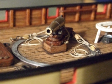

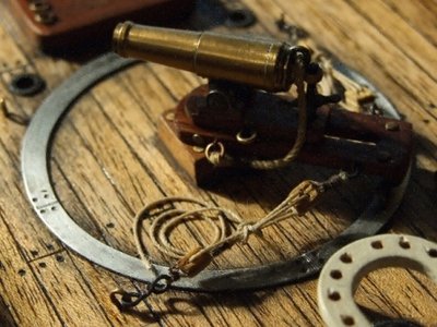

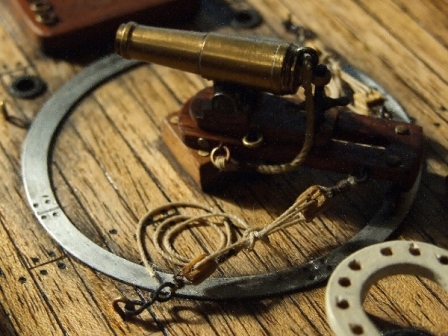

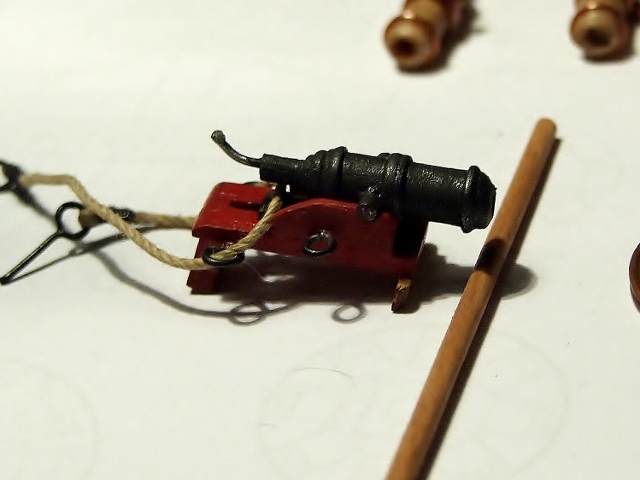

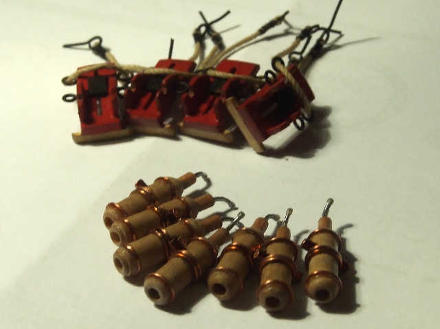

Después de casi 1 mes en la fundición os presento el armamento de mi goleta
- las carronadas de 12 lbs (12 und)
y la carronada en crujía de 32 lbs.
Seguro que encontraréis algún error, pero me llegaron muy tarde algunos libros sobre navios ingleses, pero ya será para el próximo modelo (espero el HMS Granado de planos)
a ver que os parece
saludos,
pre montadas, (pintadas en color "gun metal de model masters metalizer)
carronada en crujía
carronada en crujía
DSCF0086 (640x480).jpg (67.94 KiB) Visto 2073 veces
un detalle más
un detalle más

Hola Kalium
En primer lugar aprovecho para agradecerte la información que me has brindado anteriormente.
La carronada de crujía y su afuste de tienen una excelente presentación.
¿Los de 12 libras, son los fundidos en silicona?
Tienen una buena terminación, quizás los aros de refuerzo algo gruesos. O quizás para otros casos, aplanarle la curvatura al alambre, para que tomen forma de cinta. Habrá que verlos puestos en bateria para mayor lucimiento :D

Hola Frasco;
Gracias por tus comentarios,
Finalmente las carronadas son torneadas, y con anillos de cobre a pegados con cianacrilato :D
Sobre hacer los moldes puedes probar con cemento el que utilizan los dentistas (lo venden en los comercios de insumos para prótesis dental), soportan muy bien las altas temperaturas y como solo vas a copiar cañones (con superficies muy lisas), te quedarían de lujo
Estoy terminando de montar las baterías y espero terminarlas el finde que viene.
