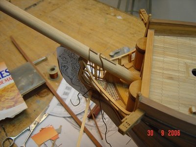

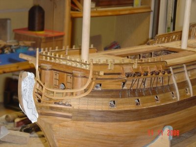

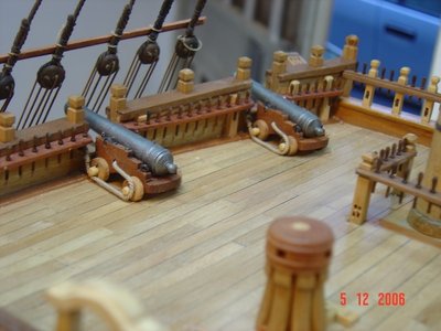

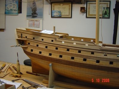

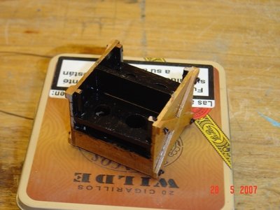

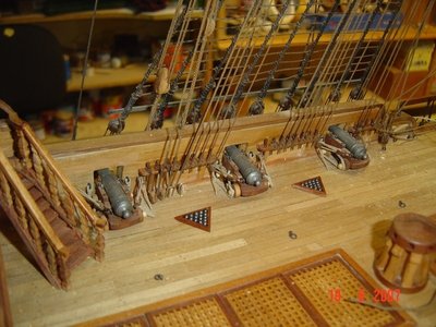

javimetal escribió:Una pregunta Jose, que no se si lo has mencionado antes o en algun otro hilo. Como haces la simulacion del calafateado?
Precioso trabajo, como todo lo que he visto hasta ahora.
En este modelo la simulación del calafateado lo hice con cola blanca teñida con negro de humo. En otros preparo las maderas con un grueso correspondiente al ancho que han de tener las tablas de la cubierta y les doy dos o tres manos de pintura negra mate, dependiendo la escala le doy mas o menos manos, luego corto en la sierra circular las tablas con el grueso y me salen con los cantos pintados, este último método es mas limpio.

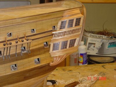

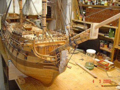

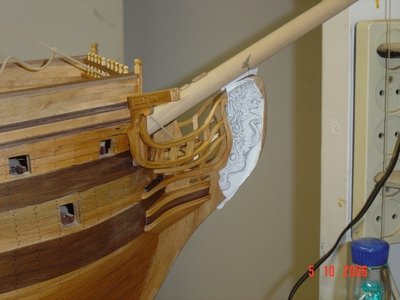

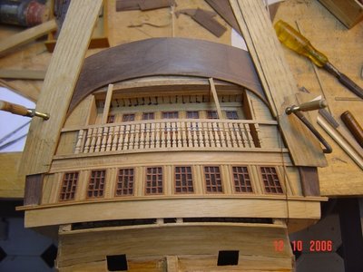

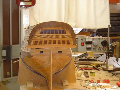

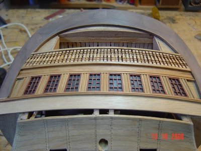

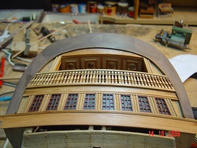

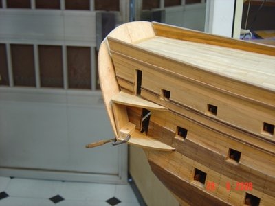

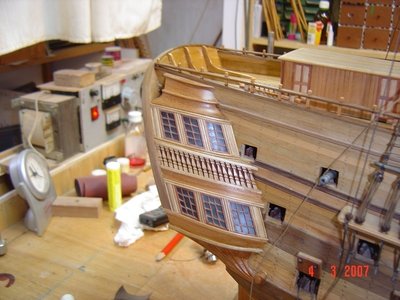

Fotos de las galerias de popa

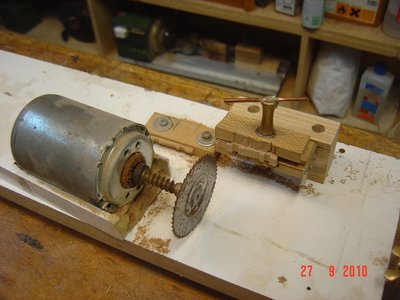

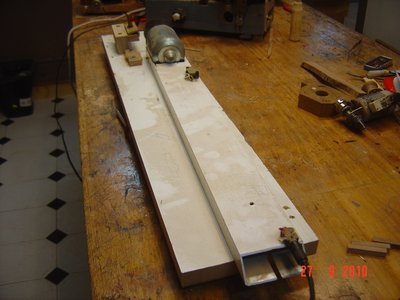

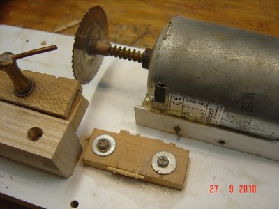

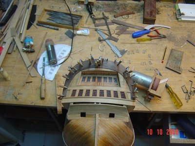

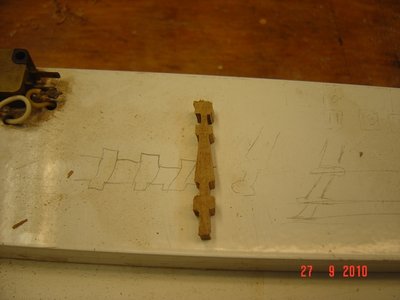

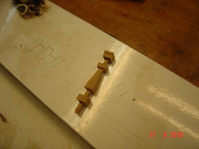

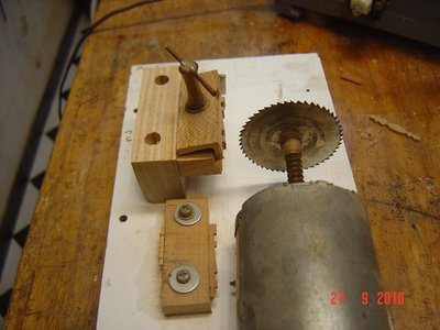

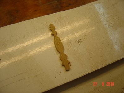

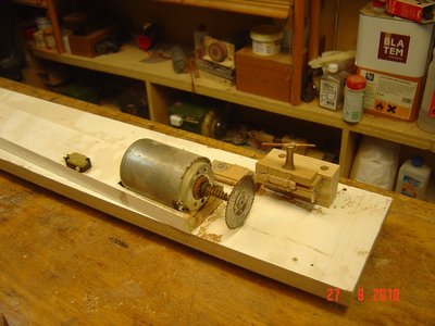

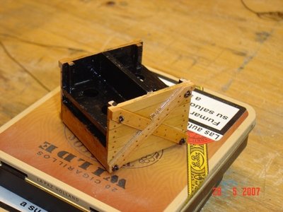

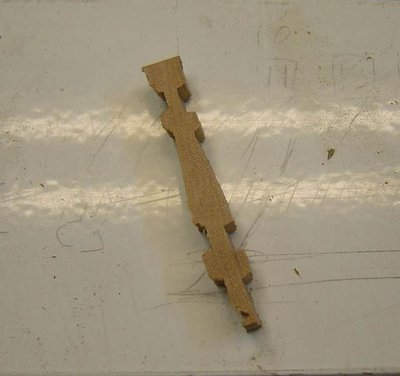

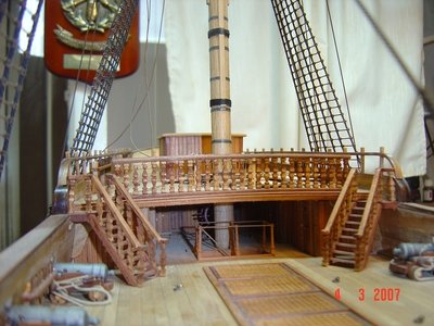

Copiador para hacer columnas cuadradas o planas
Es muy parecido al copiador del torno pero en este caso la pieza a tallar esta inmóvil, se copia una cara, se gira 90 grados y se hace otra y así las cuatro caras, todas las columnas del modelo las hice con esta máquina. Creo que con las fotos llegaran para comprender el sistema, es como un copiador de llaves
Alfredo
Mensajes: 157
Registrado: Mar Jul 05, 2005 2:13 pm
Ubicación: Valladolid
Re: Navio de 74 cañones *Terminado*
Mensaje por Alfredo »
Un sistema realmente ingenioso. No sé si lo he entendido bien, el disco (y el motor y la base, lógicamente) ¿se mueven libremente?
Los "barrotes" de los laterales tienen alguna inclinación, ¿eso afecta?, quiero decir, ¿el molde es el mismo que para los centrales?
jose rodriguez
Mensajes: 592
Ubicación: la coruña
Mensaje por jose rodriguez »
Alfredo escribió:Un sistema realmente ingenioso. No sé si lo he entendido bien, el disco (y el motor y la base, lógicamente) ¿se mueven libremente?
El motor esta sujeto a una regleta que por el otro extremo tiene una ranura que corre en un tornillo que lo deja girar y al mismo tiempo deslizarse longitudinalmente y la cabeza del tornillo impide que se salga hacia arriba.

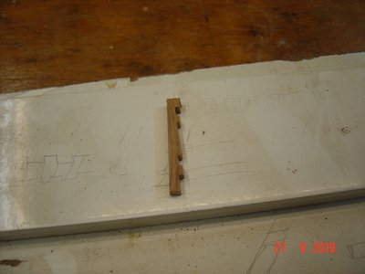

Los barrotes o columnitas que van inclinadas y con el dibujo horizontal las hago con el mismo modelo solamente desplazo la pieza al hacer la cara opuesta hacia delante o atrás para hacerlas para una u otra banda. Hago una y te pongo foto.
La pieza esta tosca porque es una prueba

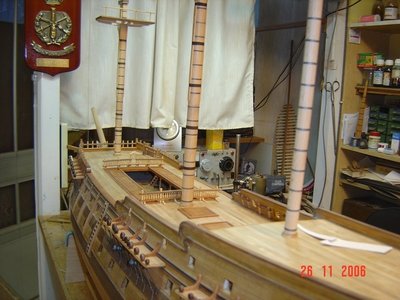

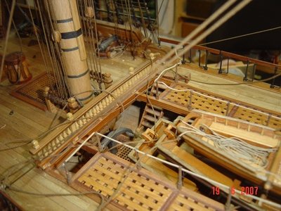

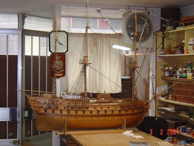

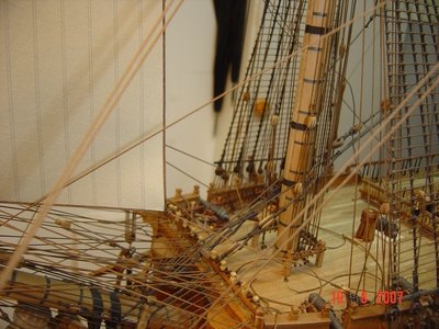

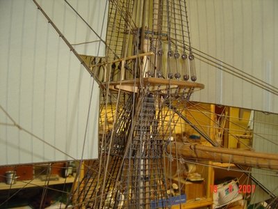

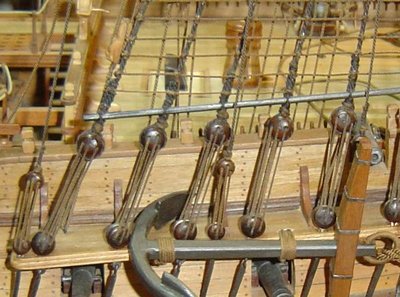

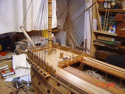

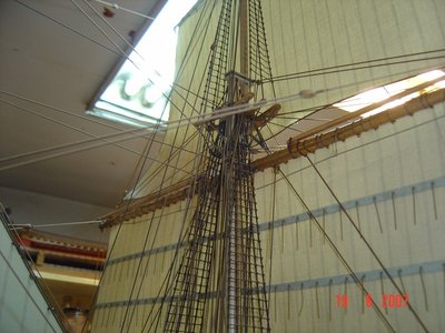

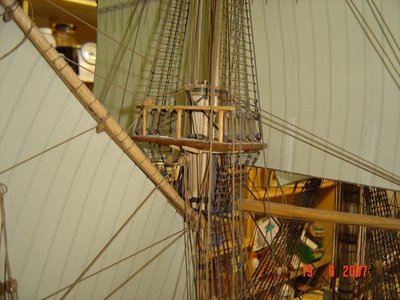

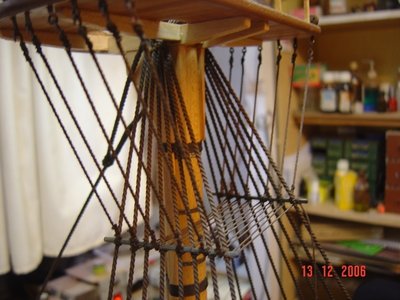

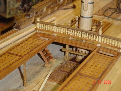

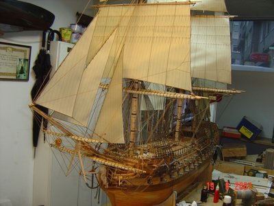

Comienza la arboladura

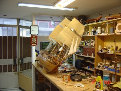

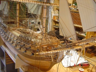

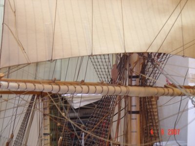

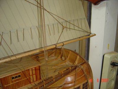

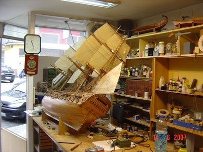

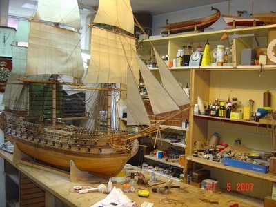

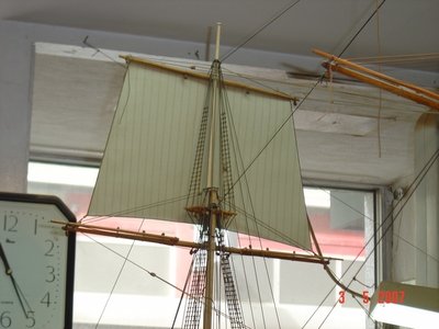

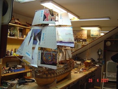

Comienzo con las velas
Plantillas para las velas

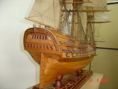

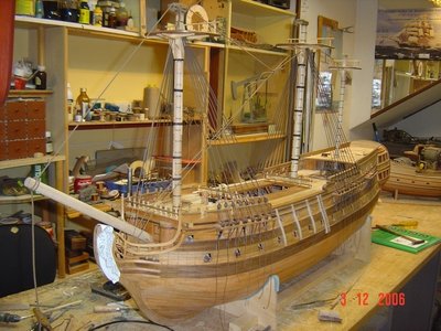

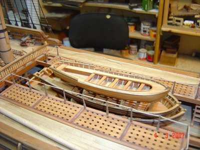

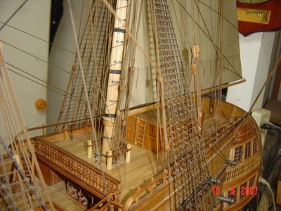

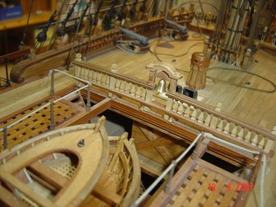

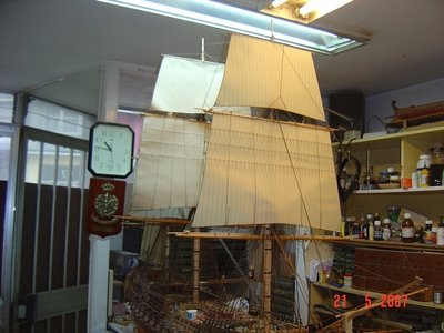

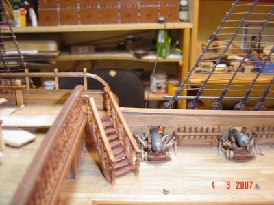

Últimas fotos

Fantástico modelo. Enhorabuena.

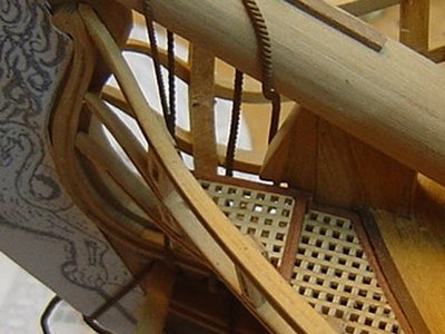

Tengo curiosidad por saber cómo has imitado la cristalera de los jardines.
Gracias.
jose rodriguez
Mensajes: 592
MarioV escribió:Fantástico modelo. Enhorabuena.
Gracias.
Los cristales los imito con trocitos de radiografías, buscando la parte oscura o sea donde no salen los huesos
