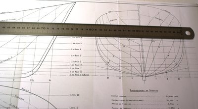

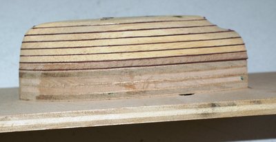

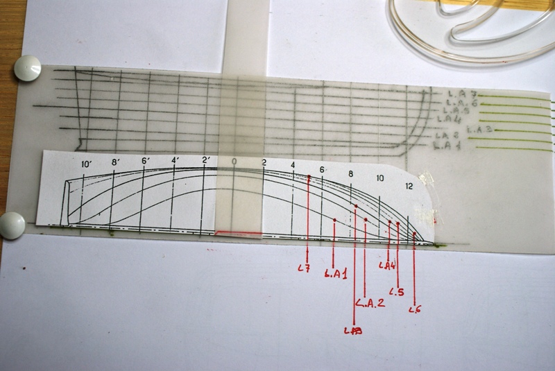

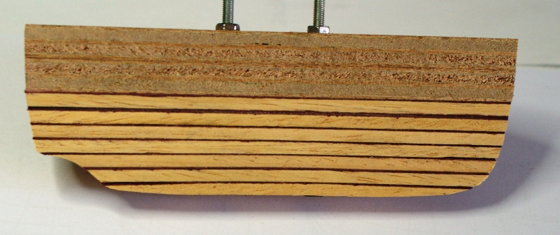

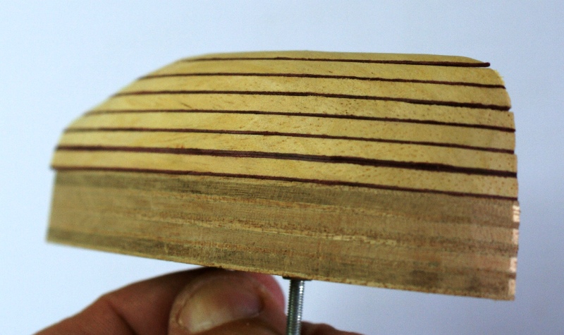

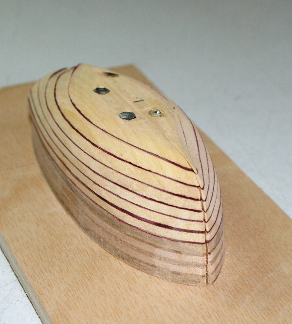

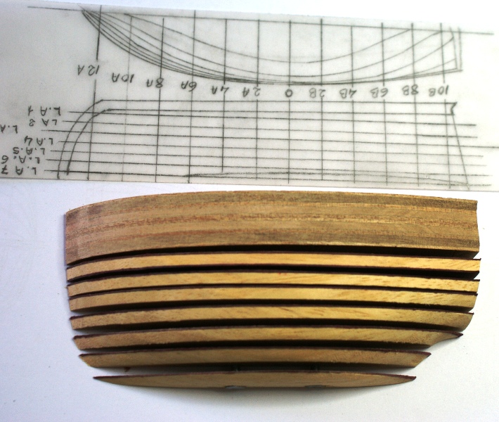

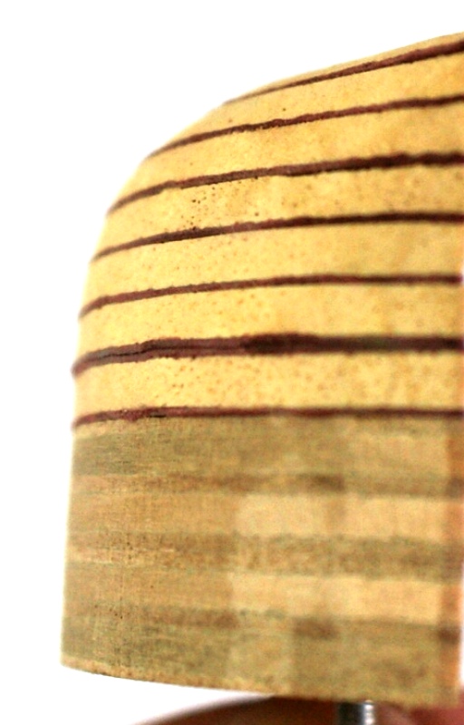

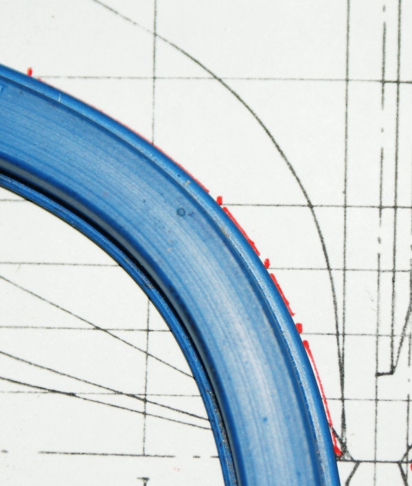

Estas serán las líneas de agua a dibujar en la caja de cuadernas. Corte por la mitad del casco, sin tener encuenta la quilla.
Vista exterior.
Vista exterior.
Molde completo.
Molde completo.

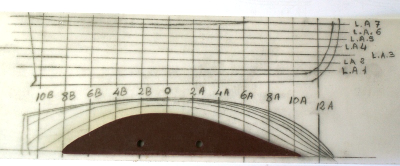

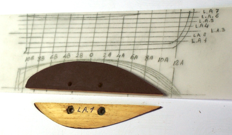

Líneas de agua, (tajos), y plano.
Con cada uno de los tajos, dibujamos las líneas de agua, marcándolas con una identificación, L 1, L,2 y así asta la L7.
Las líneas verticales 0, 2ª,4ª, son las cuadernas a dibujar.

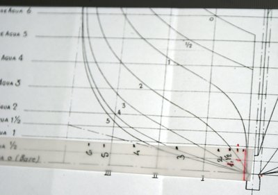

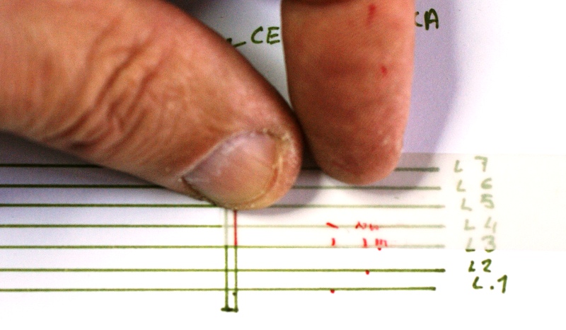

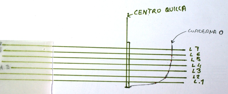

Identificamos las líneas de agua.

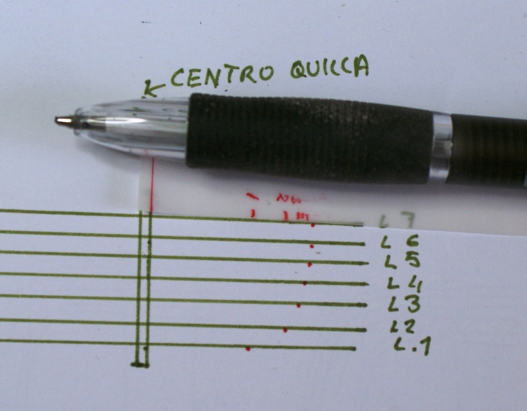

Con una tira de papel vegetal marcamos desde donde partiremos para marcar cada una de las líneas de la cuaderna a dibujar en la caja.
La que será la cuaderna maestra 0 le marcamos las líneas.
Maquinilla
Mensajes: 869
Ubicación: Reus
Mensaje por Maquinilla »

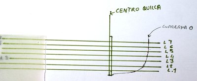

Punteamos la marca de la línea 1.
Hemos punteado la L2 y ahora lo hacemos con la3.
Aquí están todas las líneas punteadas.
Cuaderna 0,(maestra), realizada.

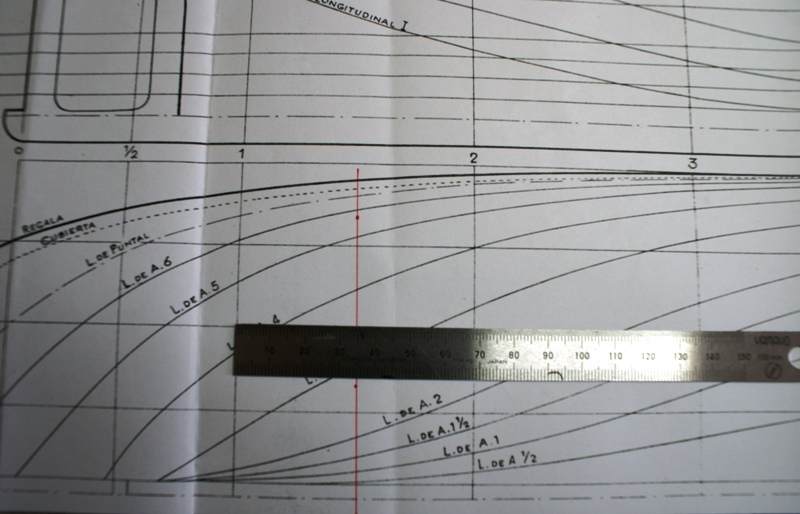

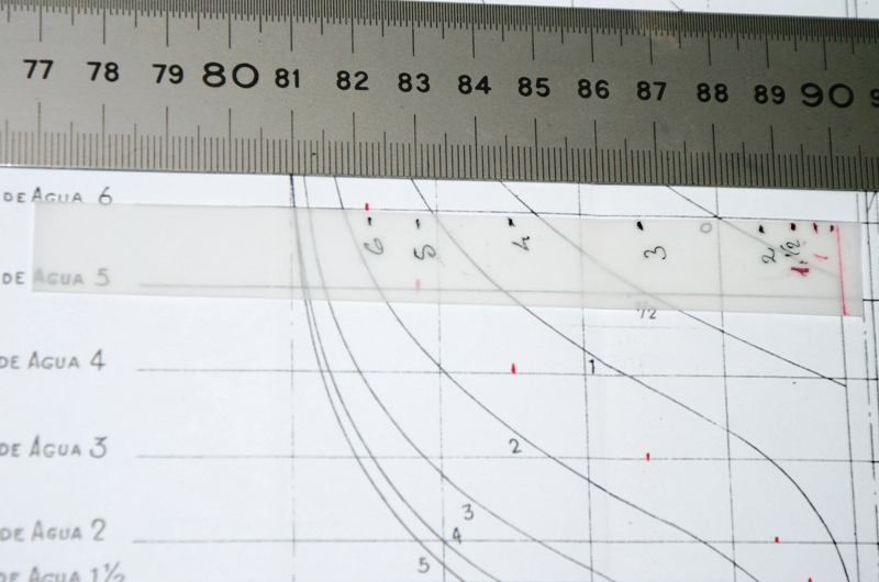

Entre la cuaderna 1 y 2 de popa, insertaremos otra que dibujaremos en la caja.
La longitud total ente cada cuaderna,(1 y 2), es de 64 mm. La línea roja perteneciente a la nueva cuaderna está a 32 mm entre cada una de ellas.
Maquinilla
Mensajes: 869
Ubicación: Reus

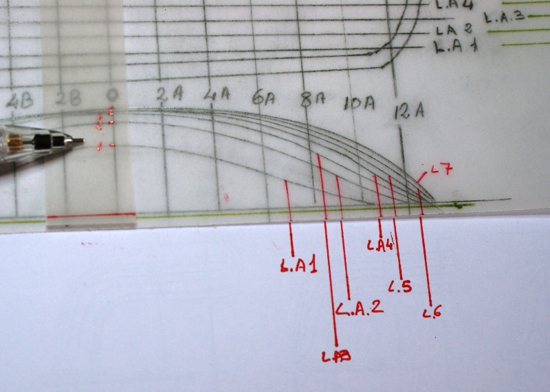

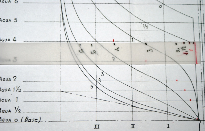

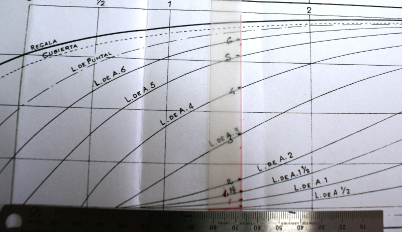

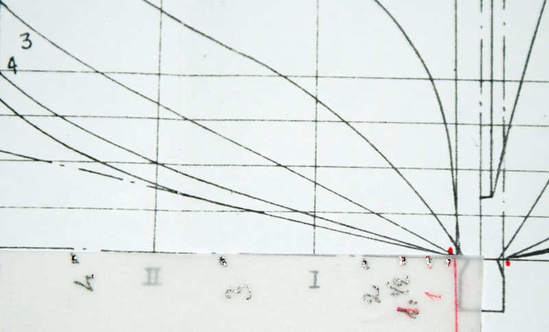

Con la tira de papel vegetal, marcamos las líneas de agua a su paso por la que será nueva cuaderna.
Maquinilla
Mensajes: 869
Ubicación: Reus

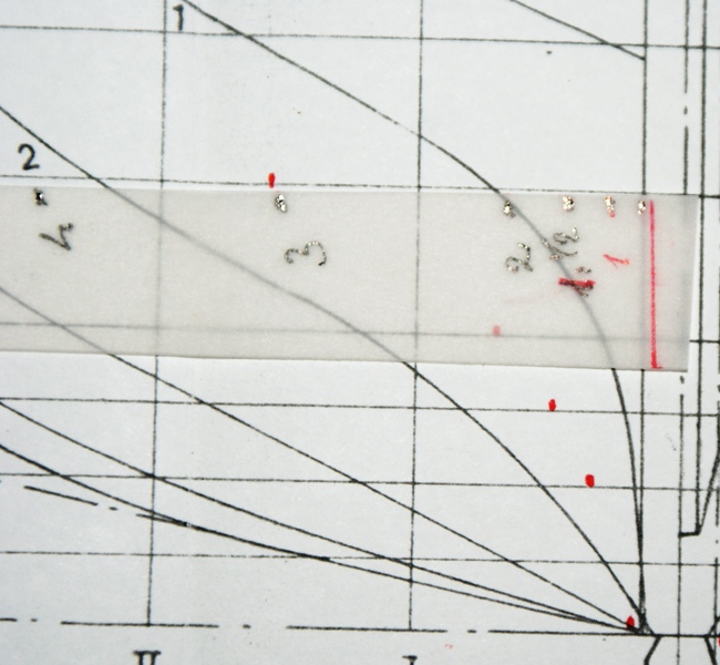

Colocamos la tira de papel vegetal sobre la línea de agua 0 y punteamos. Este punto debería de haberlo situado en el lado de la quilla y me ha quedado un poco separado de la misma.
Maquinilla
Mensajes: 869
Ubicación: Reus
Nos situamos sobre la línea 1 y marcamos. Podéis ver que no he puntuado la línea ½, la verdad es que no lo he creído necesario.
Ya hemos punteado la 1, 2, 3 y ahora lo hacemos con la 4.
Vista ampliada.
Vista ampliada.
Maquinilla
Mensajes: 869
Ubicación: Reus

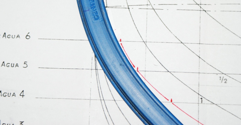

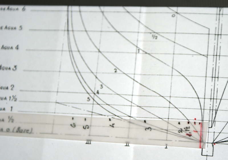

Punteadas la 5 y terminamos con la 6. Ojo, la regla que aparece en las fotografías no tiene significado alguno, simplemente me servia de peso para que el plano no se ondulase.

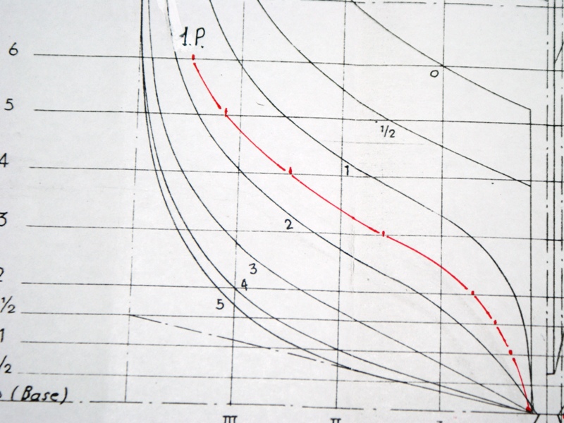

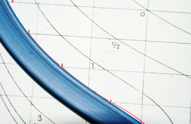

Este es el momento en que unimos con una línea los puntos marcados.
Otra vista.
Otra vista.
En esta terminamos llegando a la L.6.
Maquinilla
Mensajes: 869
Ubicación: Reus
Aquí tenemos el proceso terminado y ya podemos disponer de nuestra nueva cuaderna a la que podríamos llamar 1P. (1 de Popa).
