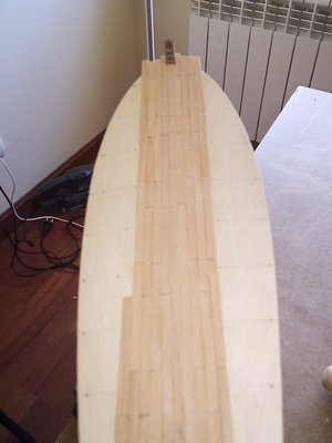

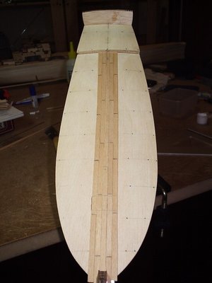

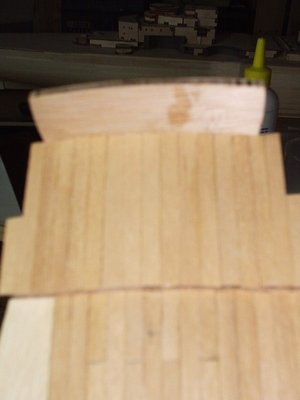

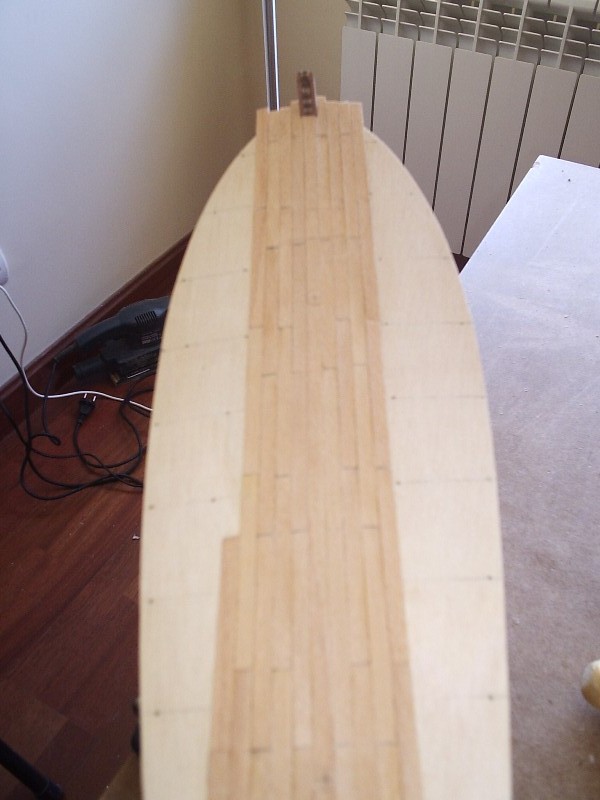

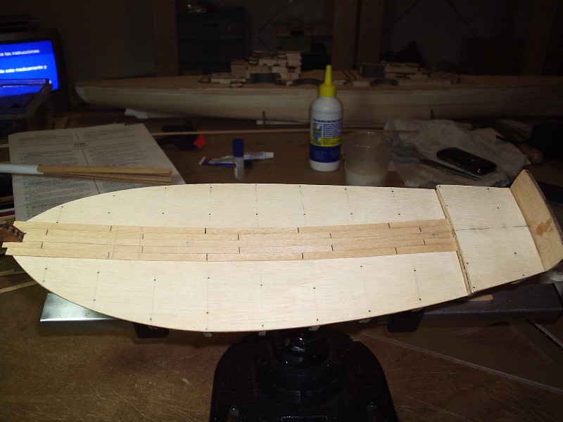

Bueno despues de varios días en el que el astillero lo he tenido parado, vuelvo a la carga despues de estudiar y contultar para ver si me familiarizo con todo esto e intento entender mejor las instrucciones, sobre todo de los consejos de los maestros y mirando en el foro como los grandes y no tan grandes estan realizan do sus pasos que siempre ba bien y sacas dudas, ideas y sobretodo aprendes.

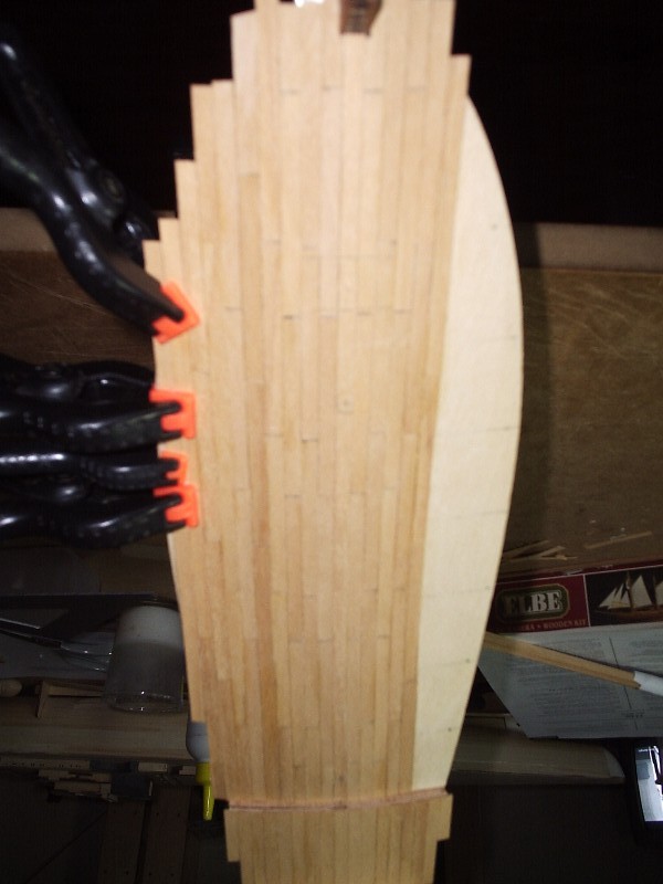

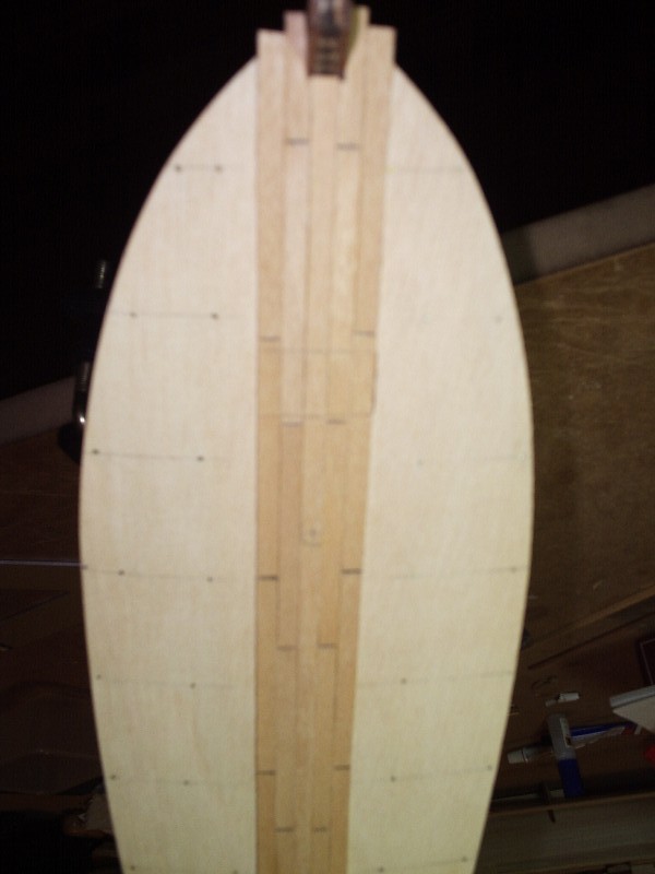

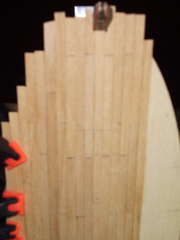

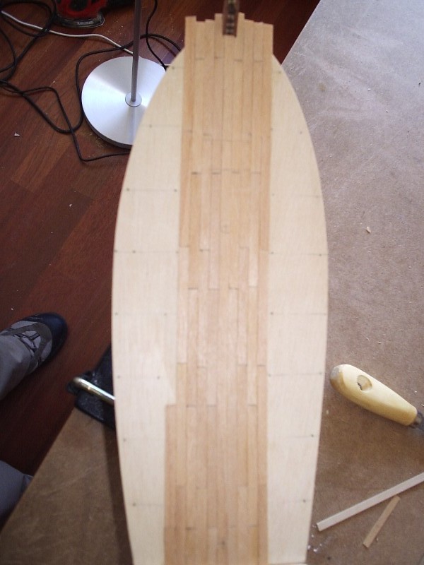

A lo que vamos he lijado bien toda la cubierta hasta las cuadernas la he viselado para el buen asentamiento de las tracas, he cojido una traca y he ido comprovando el asentamiento por las pardes de las cuadernas para confirmar el buen asentamiento. Luego he empezado a forrar la cubierta ahí ban unas fotos de como esta el proceso espero este fin de semana poder ir avanzando en el proyecto ya que estas semanas me esperan duros dias de trabajo.
me gustaria saber como puedo simulas las lineas de las tablas de la cubierta con los clavos, no se donde vi que lo hacían con un polvo y despues lo repartían por toda la cubierta al igual no me enteré muy bien a ver que me aconsejais
empezando con el forrado de la cubierta

perdonar pero la camara que tengo es una compacta y no le cojo el truco

muy bine xavierb
sigo atento, lo llevas muy bien
la camara utiliza el macro
raruca en cuadernamaestra
rafa.-. en modelismonaval.com

Hola Xavierb, el modelo que has escogido es muy bonito y creo que vas por muy buen camino. yo para la cubierta pinto con rotulador edding los bordes para simular el calafeteado, luego con un punzón pequeñito (casi alfiler) simulo el claveteado y le aplico la punta de un boli negro ultrafino (0,3 creo) de esos de tinta de gel. por último si quiero darle un aspecto antiguo, le aplico ceniza ( de un cigarrillo) por toda la cubierta i luego retiro el sobratei y lijo un poco, la ceniza sigue las vetas de la madera y le da un aspecto gastado y antiguo a la cubierta. En fin eso va a gustos. Un abrazo seguiré tu paso y tus avances que seguro tb aprendo de ti.

Gracias cani, provaré esto de la ceniza fuera en una muestra a ver como me queda, por ceniza no será puedo ir haciendo pila en el cenicero.

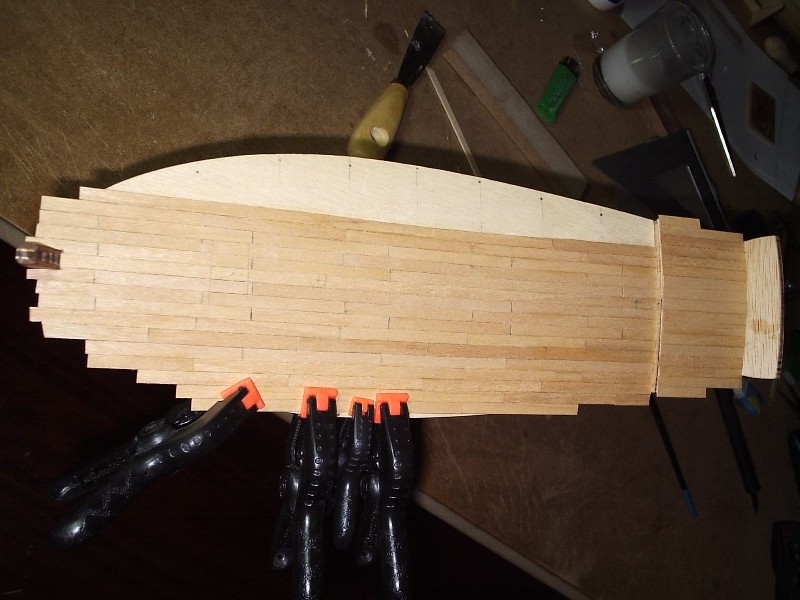

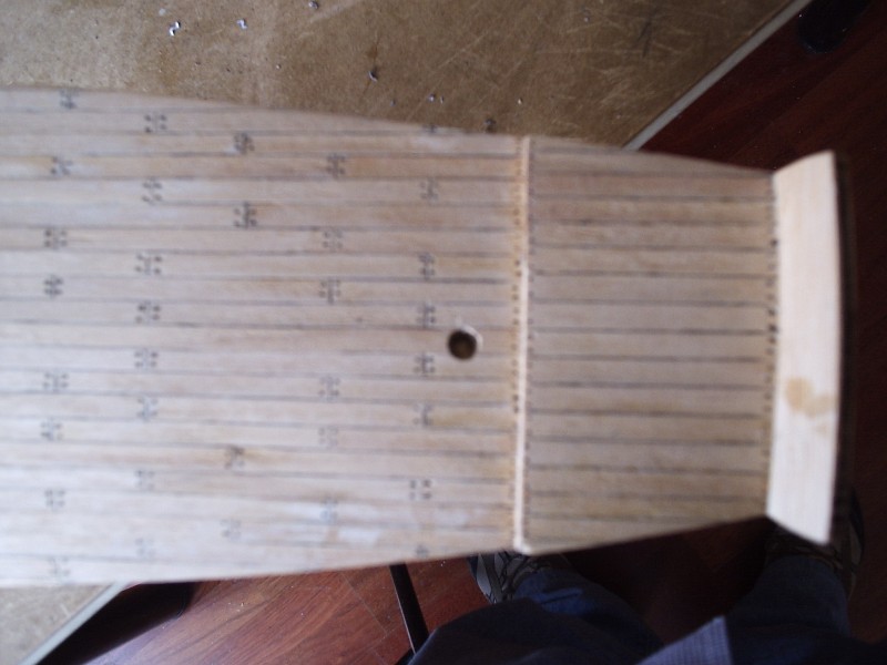

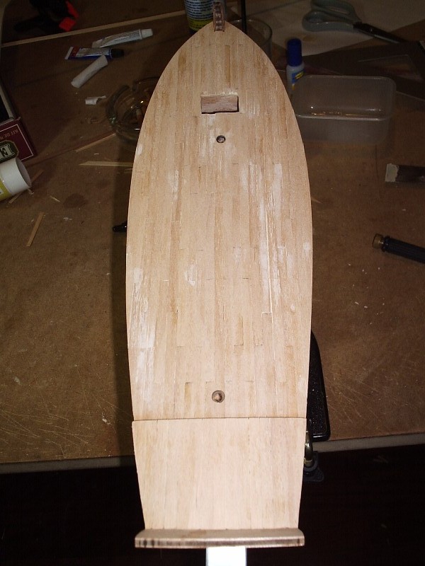

bueno despues de todo el día pongo como ha quedado la cubierta a falta de simular el clavateado de la cubierta, a ver que os parece
seguimos con el forrado de la cubierta
asi ha quedado despues del lijado
Xavier Barril Fuster
Mensajes: 6502
Re: ELBE SEE EWER mi gran reto
bien xabier esa cubierta, el clavetiado hacerlo despacio y con calmita, te esta quedando muy bonito........... ta cojiendo buena pinta................. :lol: :lol: :lol: :lol: :lol: :lol:
saludos..............

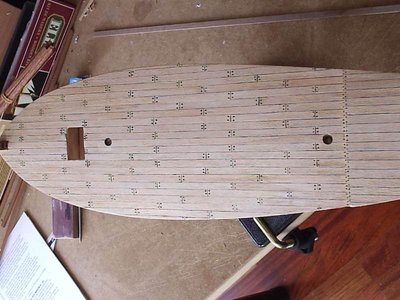

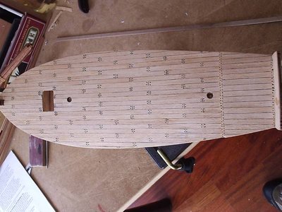

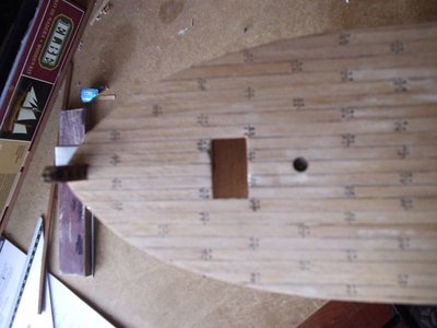

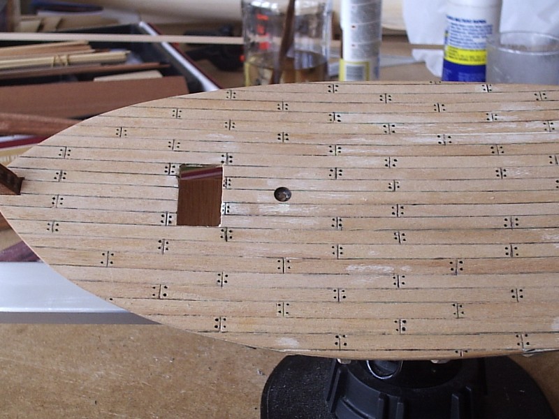

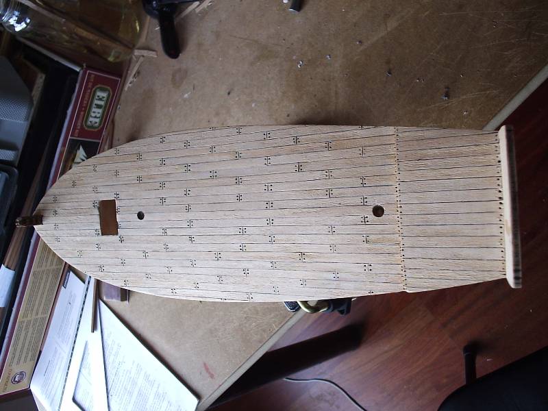

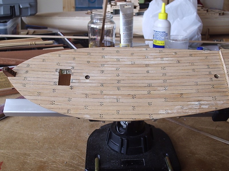

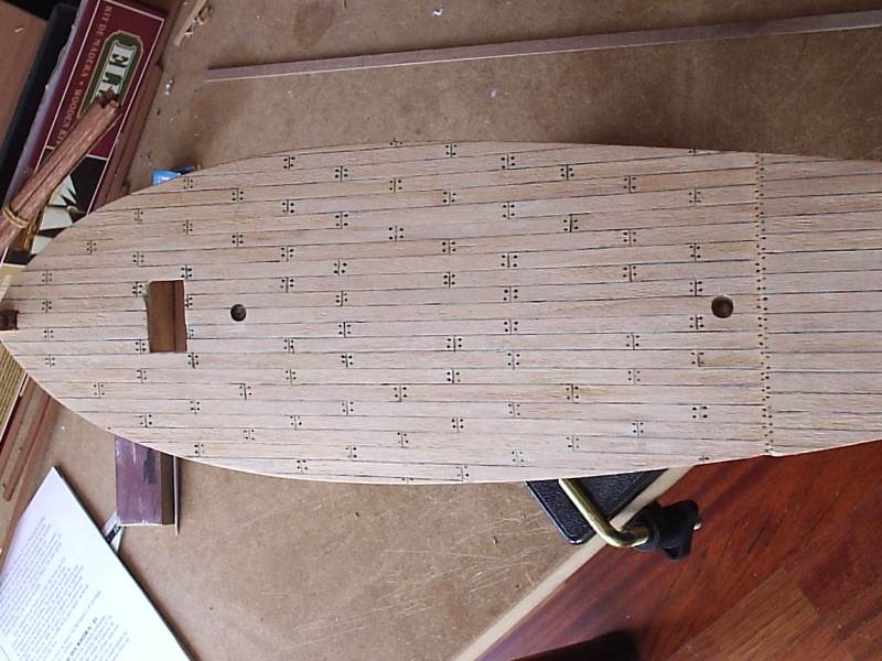

hola chicos depués de unos días de mi muelle parado, por el trabajo, hoy lo he retomado con el claveteado de la cubierta, espero vuestras valoraciones.

fraco
Mensajes: 1842
Ubicación: Sevilla (España)
Mensaje por fraco »
Una pregunta Xavier ¿que cámara esta usando?, nos vas a dejar cegatos.
xavierb
Mensajes: 173
Mensaje por xavierb »
una de estas compacta, voy a mirar si puedo hacerlas mejor lo siento

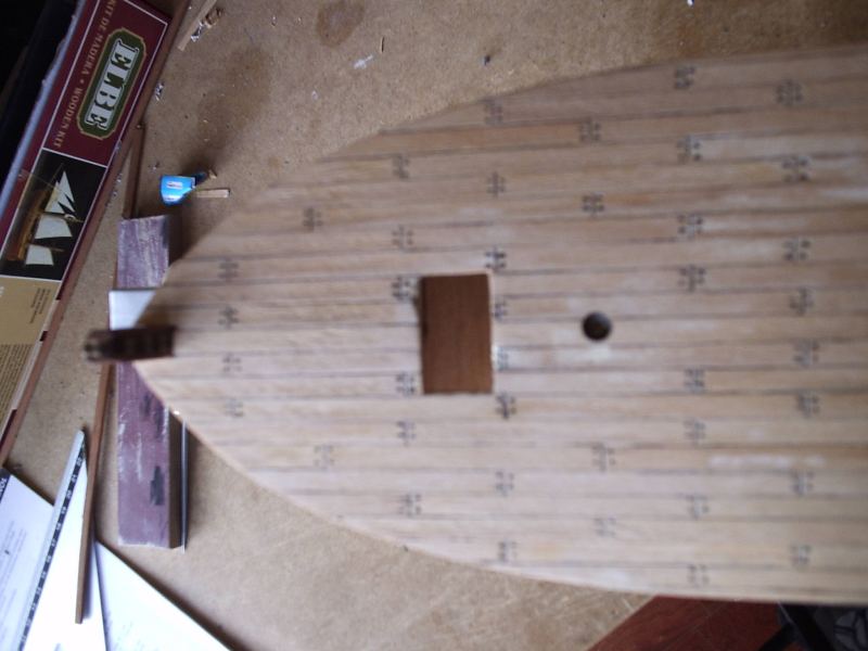

coloco fotografias mejoradas a ver que os parecen ahora, saludos :) :) :)
