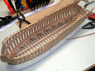

Lo que me está rondando por la cabeza es dejar este casco más bien sin terminar, de forma que se pueda apreciar bien el interior. Esto quiere decir que la cubierta no estaría colocada (quizá el trancanil) y quedarían sin poner algunos baos.
Lo digo porque me está seduciendo la idea de dejar este casco a medio hacer y construir luego un modelo totalmente cerrado en el que se viesen todas las superestructuras, pertrechos, jarcia, etc. Naturalmente este modelo estaría efectuado con mamparos para ahorrar trabajo.
Así tendría una serie didáctica que creo que podría ser interesante:
- El enramado que ya conoceis con los picaderos, vagras, postas, etc.
- El casco abierto a medio hacer para que se aprecien las estructuras del armazón con todos sus detalles internos.
- El barco cerrado con el detalle de todos las instalaciones y pertrechos de cubierta: molinetes, cañones, palos, jarcias, etc.
Me lo tengo que pensar... Creo que a medida que avance lo que haré es no poner aquello que pueda tapar otra cosa, de forma que se quedará en aquel estadio de desarrollo en que se pueda ver lo máximo, aunque dé la impresión de estar sin acabar el modelo. En este caso de casco "a medio hacer" quizá quedaría mejor el monocromo, tendría más apariencia de astillero que de objeto decorativo.
Lo del ébano, etc. lo dejaría para el modelo "cerrado y aparejado" que tiene más carácter decorativo que documental.
Lo rumiaré y seguiré comentado cosas...

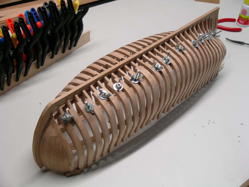

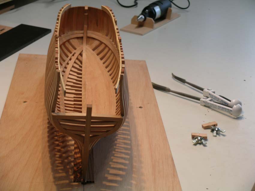

Ahora os quiero comentar un par de cosas que he utilizado para colocar el claveteado de los durmientes y forro interior.
En primer lugar un inventillo que copié de Gerard Delacroix creo recordar y que es un tornillo para sujetar las tracas a las cuadernas mientras se encolan. Adjunto fotos.
(sigo en otro post...)
Se ven los tornillos de sujeción copiados a g. Delacroix.
Se ven los tornillos de sujeción copiados a G. Delacroix
Última edición por Cayetano el Vie May 11, 2007 9:33 am, editado 3 veces en total.

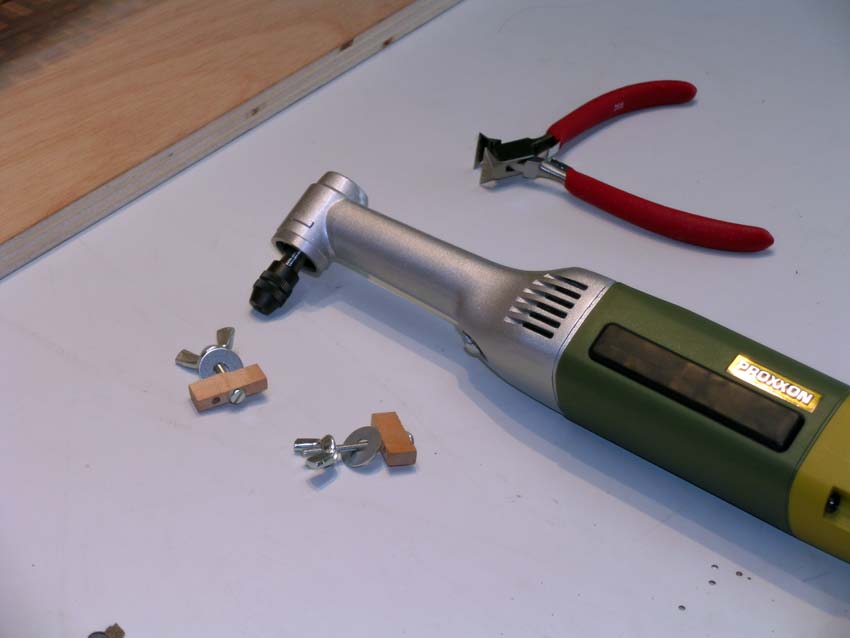

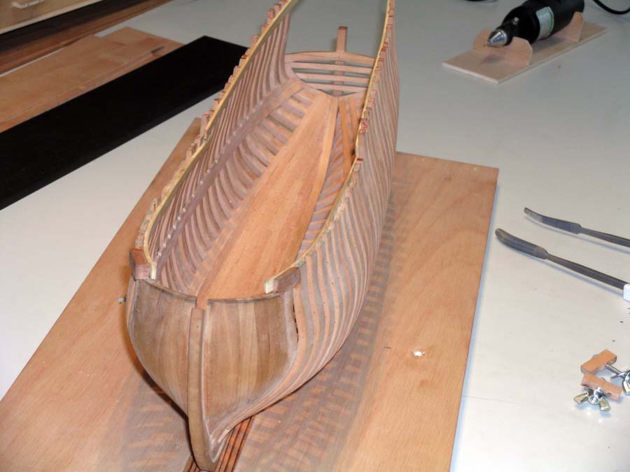

En segundo lugar el taladro angular de proxxon que me ha permitido taladrar en horizontal dentro del casco. Ver foto.
Las tenacillas y las limas que se ven son las que he utilizado para cortar y limar el hilo de latón que ha hecho el papel de los clavos.
A las cabezas visibles de éstos les daré un toque con la punta de un palillo fino ligeramente humedecido en super-blue (pavonador), para no manchar la madera, y quedarán negras, lo que me gusta más.
