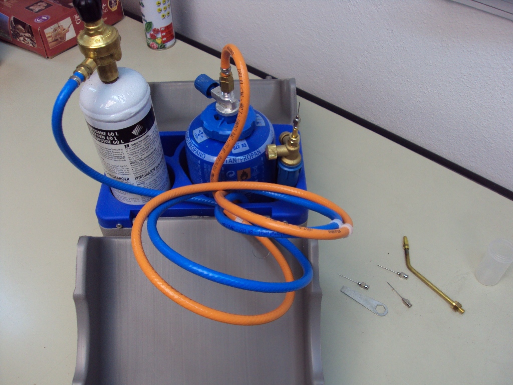

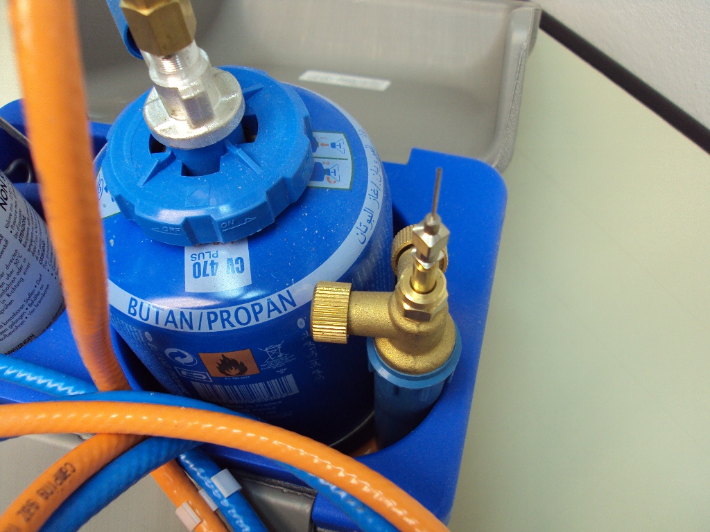

Anexo fotos de mi equipo de soldadura de oxigeno-butano. Como ves en 924 la boquilla tiene un diámetro de salida pequeño. El equipo viene con 5 boquillas como se ve en 923 (en la mesa a la derecha del equipo). Si está usando la grande de la derecha y no tienes las finas eso puede ser el problema. Yo tenía muchos problemas antes cuando usaba soplete de llama grande. Aprovecho para mostrar el otro equipo que uso para pequeñas soldaduras de cobre y latón de pequeño espesor y sin problemas de temperatura que generalmente suelo soldar con estaño.

Me acabo de comprar un equipo parecido al tuyo, en cuanto he visto las boquillas me he dado cuenta, la boquilla que yo empleaba es de 26mm, espero que con oxigeno la cosa cambie, ya os contare cuando lo pruebe, tambien he compardo barillas de 1mm.
