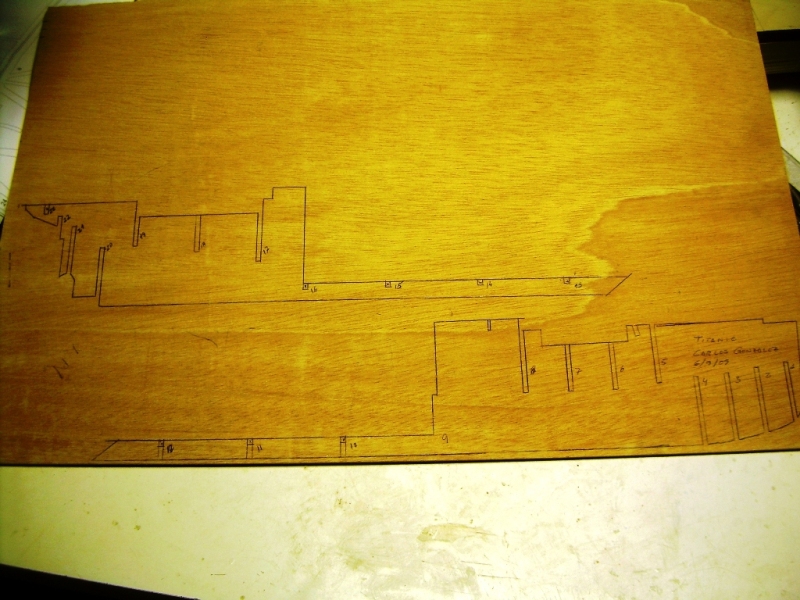

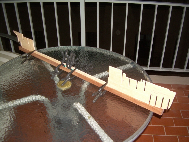

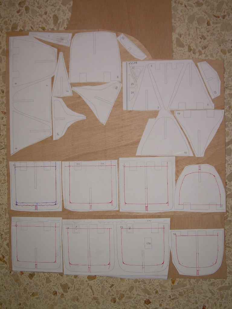

He cortado y pegado la quilla. He fotocopiado, recortado y pegado (el papel) las cuadernas para su posterior corte. De momento así va. He ampliado el hueco para la helice central, ya que el que viene en los planos es de 2 cm de altura. Pienso dejar operativa solo la helice central. Las otras do iran de pego. Hasta pronto.
- CarlosGonzalez

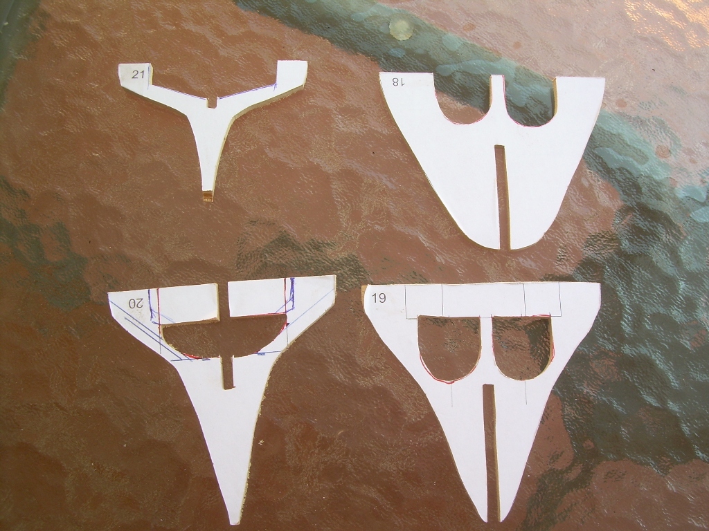

Re: RMS TITANC de SALVAT RC

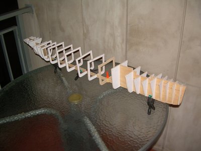

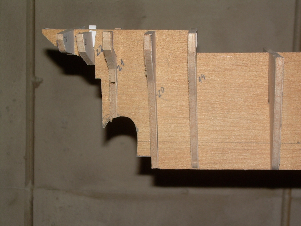

Una paso hacia adelante. He cortado las cuadernas y las he puesto (ni pegadas ni colocadas en escuadra) para hacer una primera foto. Se ve claramente que no estan bien colocadas y parece un churro.
Las cuadernas 1 a 9 estan tal y como vienen en los planos de Amati. Las siguientes 10 a 17 estan huecas para alojar en su interior el equipo de radio, baterias, motores y lastre si procede. Estas ultimas cuadernas tienen la parte horizontal superior que se cortará y quitará cuando el casco este terminado, salvo que se vea oportuno dejar alguna.
Las cuadernas 18 a 23 estan igual a los planos, pero tiene una diferencia y es que las cuadernas 22, 21, 20 y 19 hay que vaciarlas (en la foto solo esta la 21)en su parte superior para alojar la palanca del timón.
Todavia no he puesto la bocina, pero pronto se realizará.
Tambien se puede ver el agrandamiento del hueco de la helice.
Bueno, espero vuestros comentarios y sugerencias. Por cierto, Alguien sabe algo de Edcovi¿?
Hola Carlos, tiene muy buena pinta tu titanic, seguiré tu trabajo con gran interés.

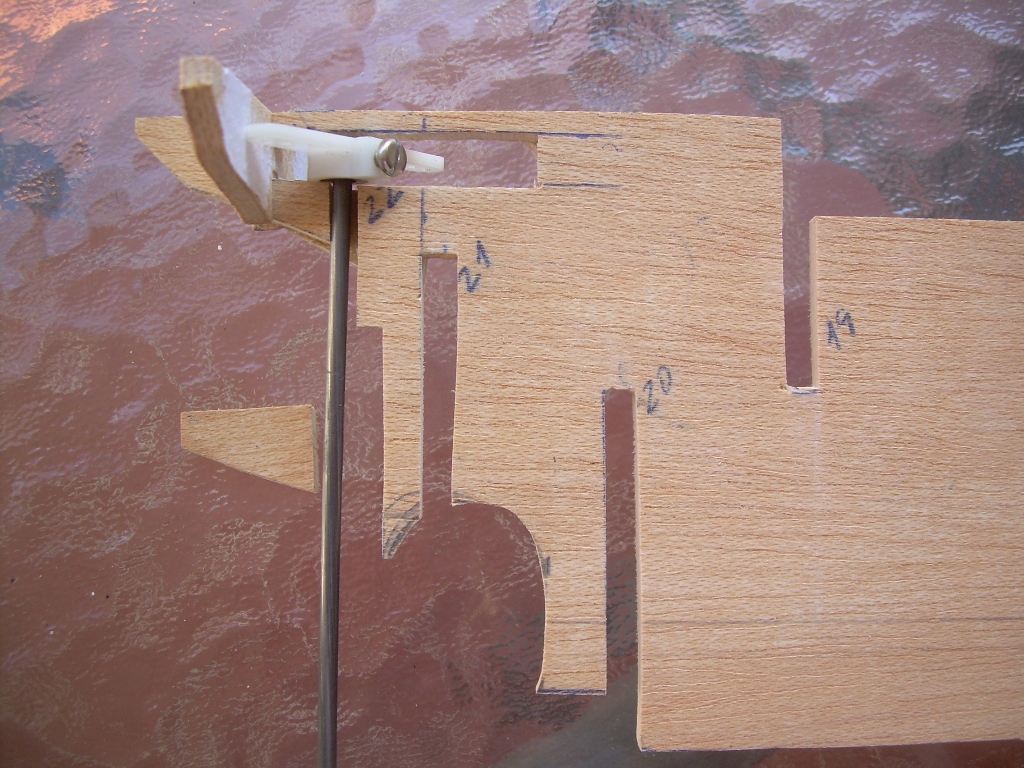

1º Modificación de la quilla en el timón. (Ya la tengo realizada y pongo una foto).
2º Desaparece la cuaderna 22 porque realmente molesta para el giro de la palanca del timón.
3º El servo del timón se sitúa entre las cuadernas 15 y 14 en una abertura que se practica en la quilla, quedando centrado. La tracción entre el servo y la doblepalanca del timón se realiza mediante varillas debidamente dobladas que atraviesan las cuadernas 15 a 21. Algunas de ellas en mi modelo están vaciadas completamente (ya que he decidido desde el principio hacer un buen espacio interior para baterías, radio etc. – cuadernas 9 a 17-), pero otras las he vaciado según estas instrucciones que estoy comentando. (ver 1ª foto)
