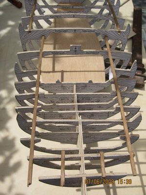

- luis0027
- Mensajes: 413

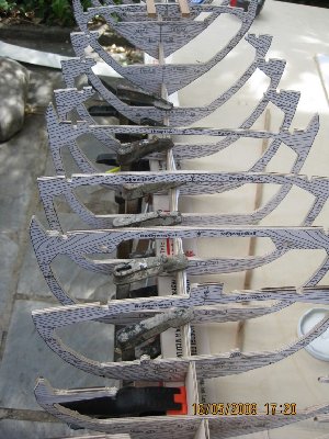

Re: ROMPEHIELOS ALE
Hola Edcovi: respecto a tu pregunta, todas las cuadernas van a estar vaciadas para tener más espacio en el interior de barco. Lo que ocurre es que en un principio vi unas fotos de una página alemana donde algunas cuadernas eran macizas, pero he cambiado de opinión y estoy de acuerdo contigo. Así se pueden distribuir mejor todos los elementos de funcionamiento, principalmente la colocación de los servos del timón, porque estando la cuaderna maciza, iba a ser dificir colocar las varillas del servo de popa.

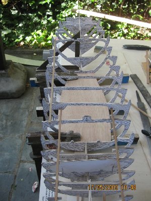

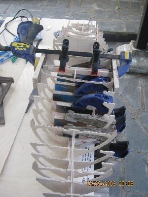

- luis0027
- Mensajes: 413

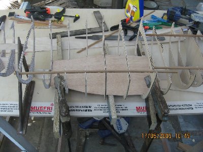

Re: ROMPEHIELOS ALE
En esta foto se puede apreciar como ya he pegado todas las cuadernas de la popa del barco y le he colocado y pegado su correspondiente liston de refuerzo.

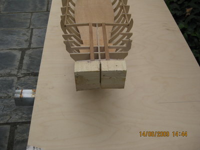

- luis0027
- Mensajes: 413

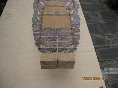

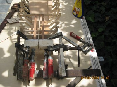

Re: ROMPEHIELOS ALE
En la proa del barco he procedido a pegar unos macizos de madera de chopo, que es igual de ligera que la balsa y mas dura, para proceder a hacer dicha parte del barco de un bloque para que la resistencia del barco sea mayor que si fuera forrada, aunque estuviera laminada con fibra. Ademas de ser el forrado de la proa mas fácil.
