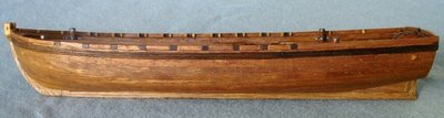

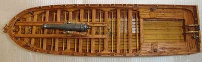

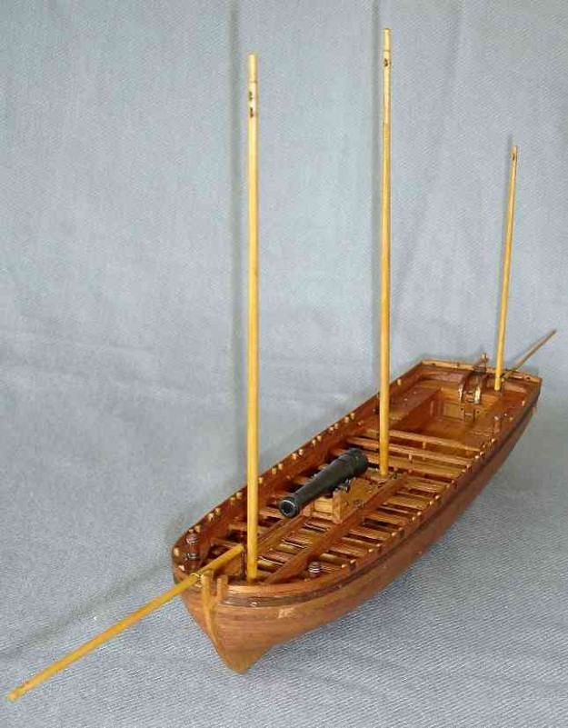

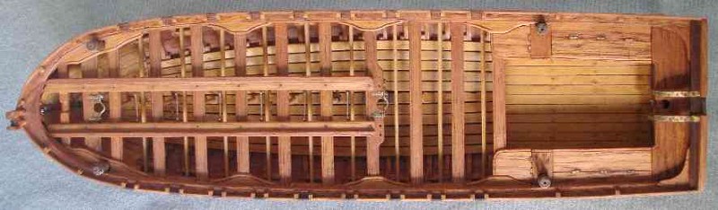

Agradeciendo desde las atenciones; continuamos la tarea, completando los elementos del casco.
Se acompañan dos fotos del estado actual de modelo.
Para aquellos, que buenamente tienen algún interés en otros detalles de la etapa cumplida, acompaño un
pdf.
- Chalupa 6ª parte.pdf
- 6ª entrega: Completando los elementos el casco.
- (858.2 KiB) Descargado 840 veces

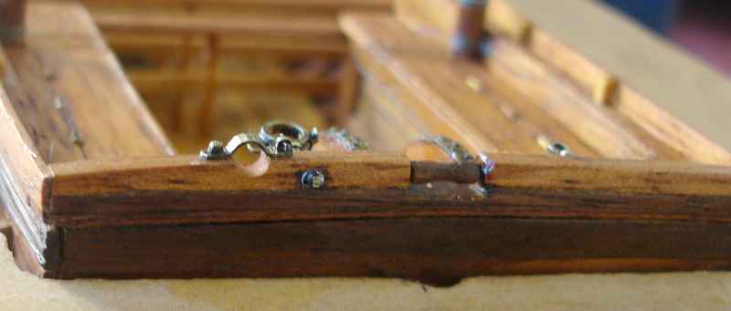

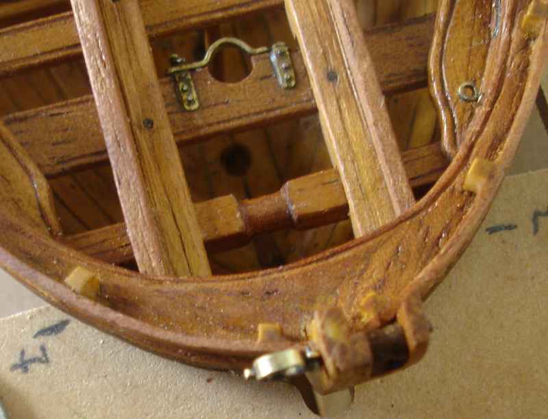

Continuando con la construcción de la Chalupa artillada modelo de Cherburgo de 1834, en una versión arbolada y aparejada; hemos llegado a la ejecución del conjunto de los herrajes que sujetan sus palos y botalones.
Para los que todavía mantengan alguna curiosidad sobre su realización; acompaño
el 7º pdf. correspondiente a esta etapa.

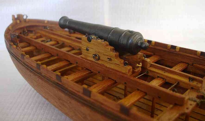

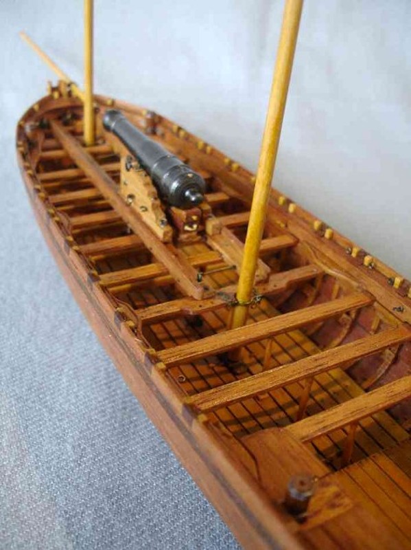

Siguiendo con la Chalupa, completé el Cañón de crujía y agregando además los últimos herrajes de la jarcia movil colocados en el casco.
Acompaño un par de fotos del estado actual del modelo.
Para aquellos que con abnegación mantienen el interés por algún otro detalle de esta 8va. etapa, acompaño
pdf, deseo que les guste.

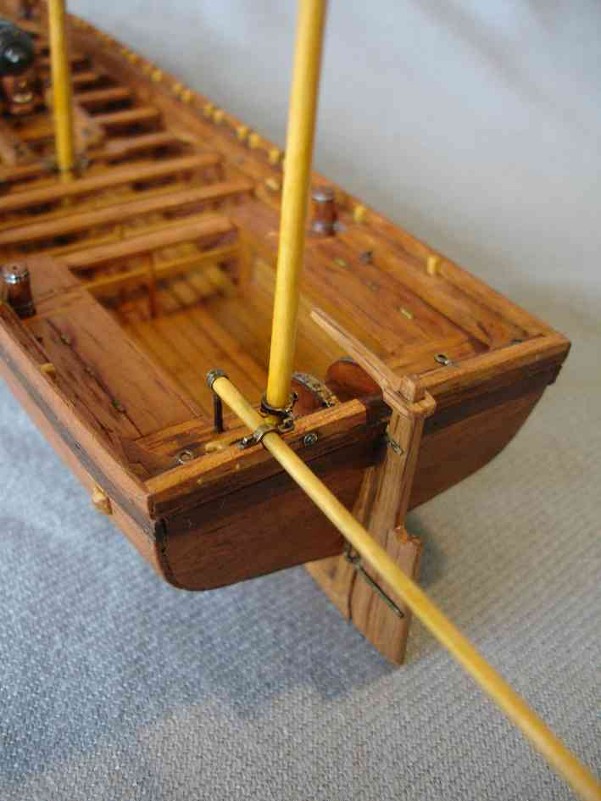

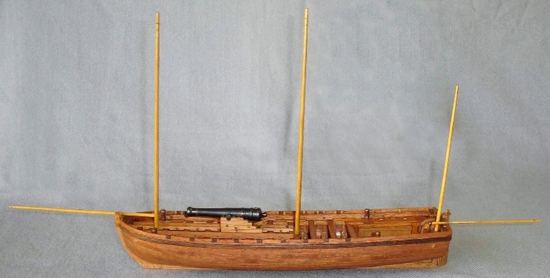

Continuando con la construcción de la Chalupa artillada modelo de Cherburgo de 1834, en una versión arbolada y aparejada; hemos llegado a la colocación del timón y de los palos y botalones.
Para los que por su altruismo, todavía mantienen alguna curiosidad sobre algunos detalles de su realización; acompaño la
9º entrega en pdf .

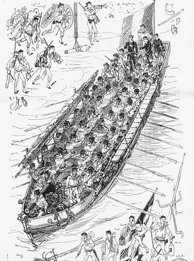

Hola Frasco,
La chalupa te queda muy bonita. Buen trabajo, muy detallado y limpio. Pero tengo una pregunta.
¿Si estaba arbolada, como se utilizaba el cañón con el palo en el medio, mas las maniobras?
Dumitru
Dumitru
aperple
- Mensajes: 167
- Registrado: Vie Dic 02, 2005 5:18 pm
- Ubicación: Ogíjares o Lújar (Granada)
Re: La Chalupa Cherburgo 1834 13 ms. - Artillada y Arbolada
Lógicamente desarbolando.frigate escribió:Hola Frasco,
- Frasco
- Mensajes: 356
Dado los planos originales del Atlas, se adaptaba a su característica de arboladura de "quita y pon". Propia de lanchas y chalupas. Para el uso del cañón obviamente, aprovechando tal carácter, había que quitar por lo ménos el trinquete y el botalón de foque.aperple escribió:Lógicamente desarbolando.frigate escribió:Hola Frasco,
Además, debían configuraban su arboladura conjunta o alternativamente con la impulsión a remo.
Agrego un dibujo, donde se ve la zarpada de una chalupa desarbolada, pero la arboladura se ve embarcada a los costados; en soportes adosados a la borda. Si bien no es el mismo modelo, se puede apreciar la modalidad apuntada.
Aprovecho para agradecer vuestros comentarios y sigo a disposición

Gracias Frasco. Entendido.
