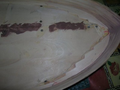

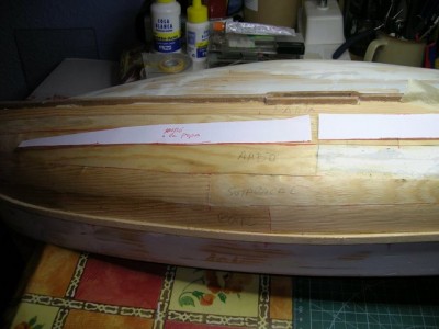

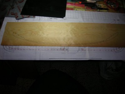

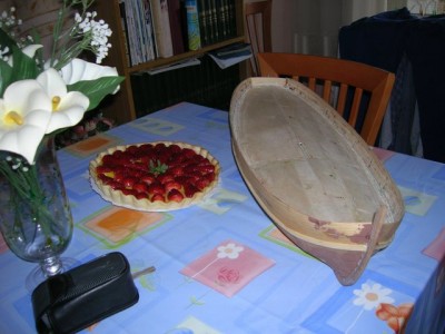

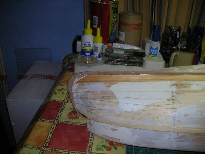

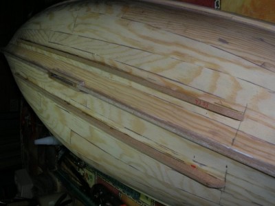

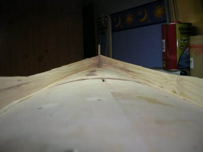

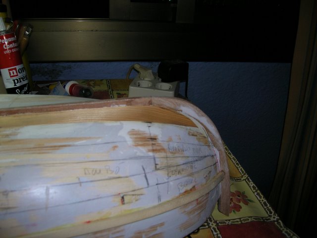

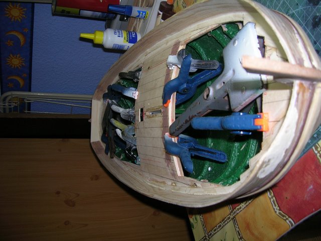

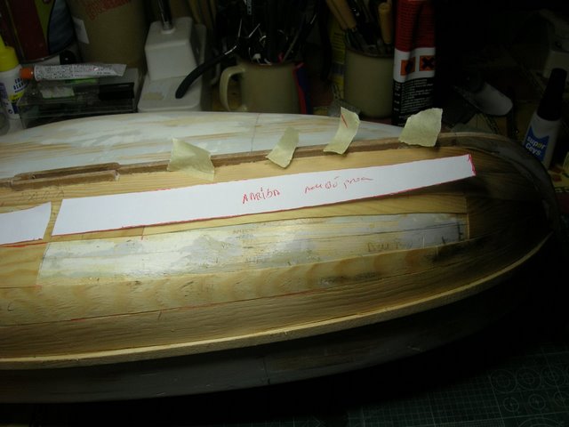

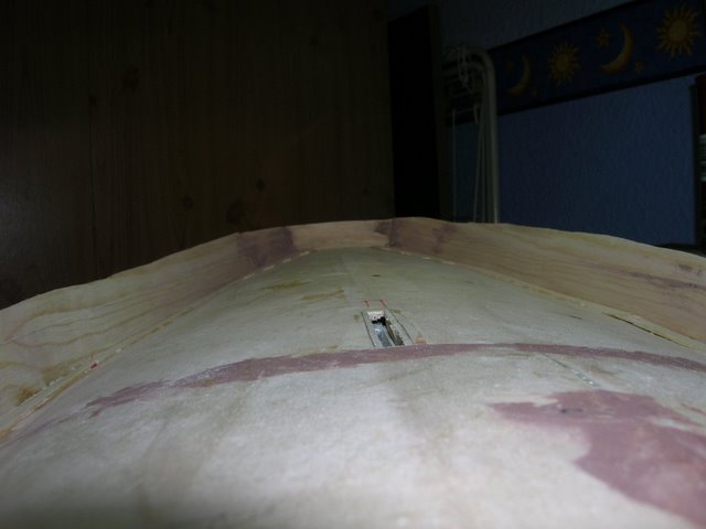

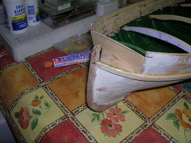

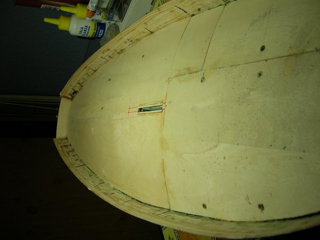

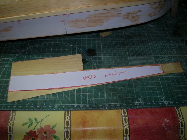

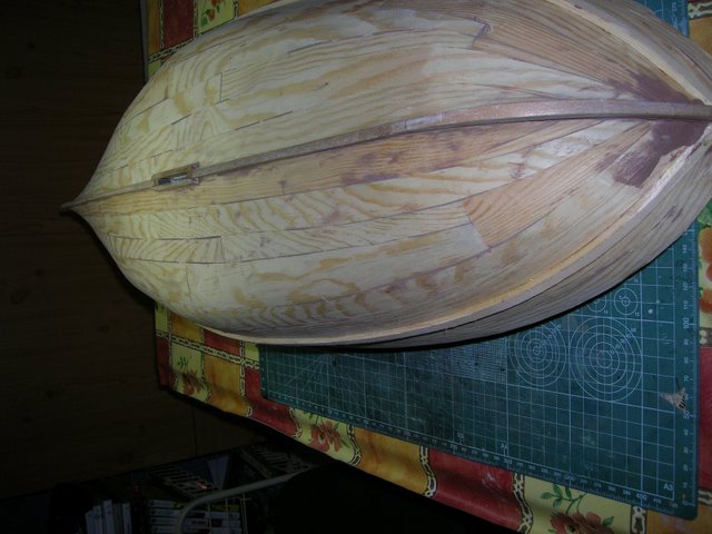

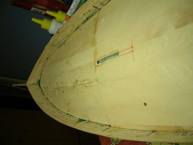

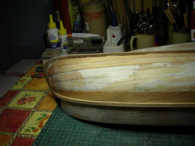

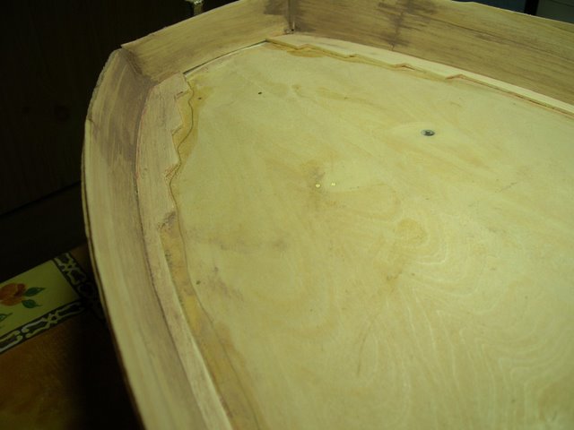

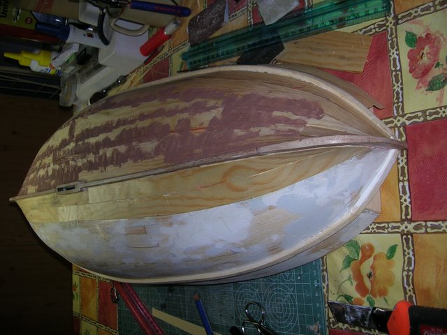

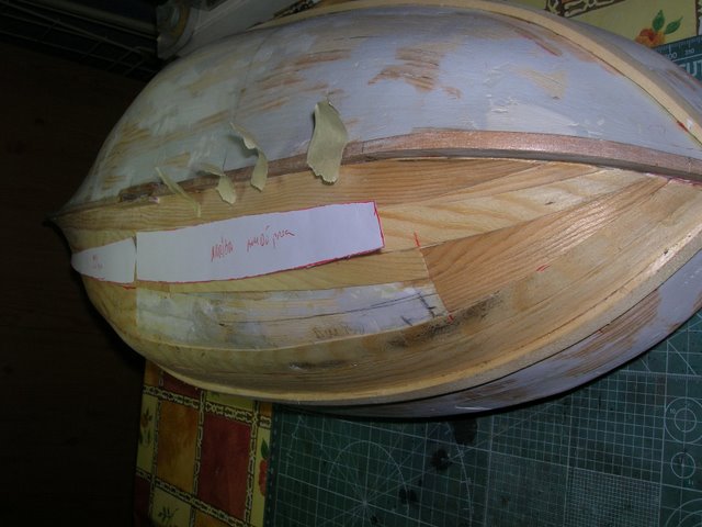

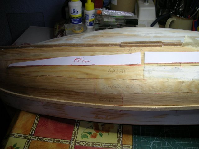

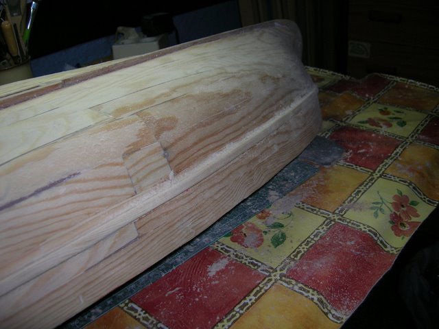

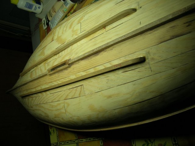

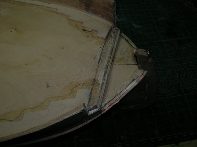

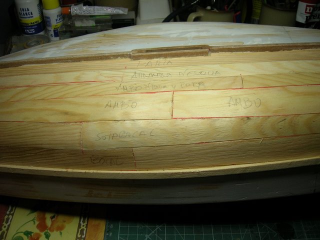

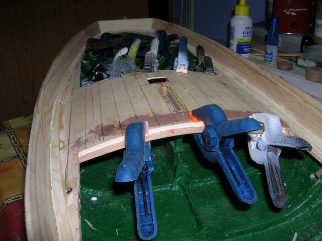

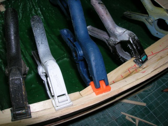

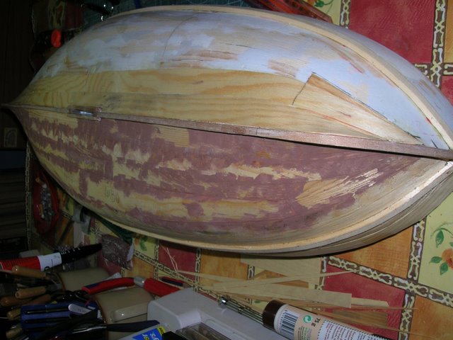

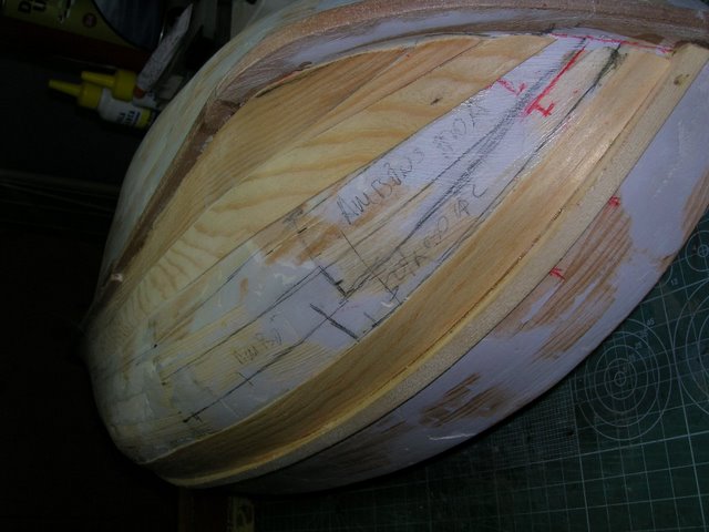

seguimos,despues de colocar la cinta segui con la popa que tengo que decir que no estaba bien y ahora he tenido que reconstruirla,el paso siguiente fue la colocación de una falsa cubierta hecha con contrachapado de 0,6 la cual clave y atornille puesto que tiene una curvatura importante una vez puesta y a todo el lado de la borda la pege con un pegamento que nunca había probado se trata de pegamento de poliuretano,pega muy rapido y una vez seco es una piedra,para poder lijar el sobrante tuve que bajar la barca a las atarazanas de cal suegro y hacerlo a maquina.El paso siguiente fue ya el forrado del casco en el que utilize chapa de pino,viene en plancha de 2 metros de largo por 25 milimetros de ancho con un grueso de 0,8 mm,va muy bien ya que la barca tal como explico Jacc la formaban 6 tracas,a mi me costo mucho y como vereis en las fotos tuve a veces de utilizar una plantilla hecha en cartulina,la barca tiene unas lineas bastantes dificiles de hacer,una vez forrada enmasille para igualar,no se si ya se a hablado pero con la barca tanto Jacc como yo intentamos que se parezca lo más posible al original y me refiero a que se note que sea de madera aunque despues sera pintada intento que a vista se note que es de madera ,no se si lo conseguire ya que tiene que ir al agua,es un reto y espero que por lo menos las dos puedan navegar juntas y la del suegro varada en la playa je je je

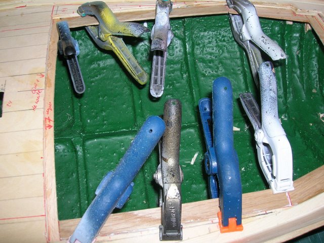

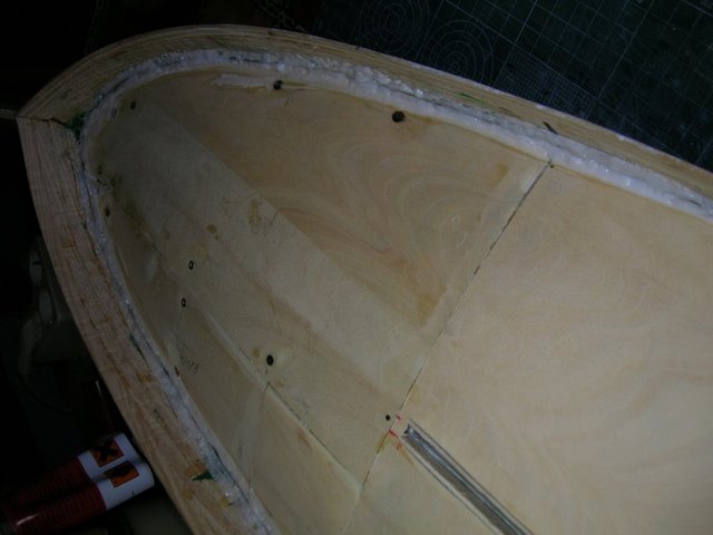

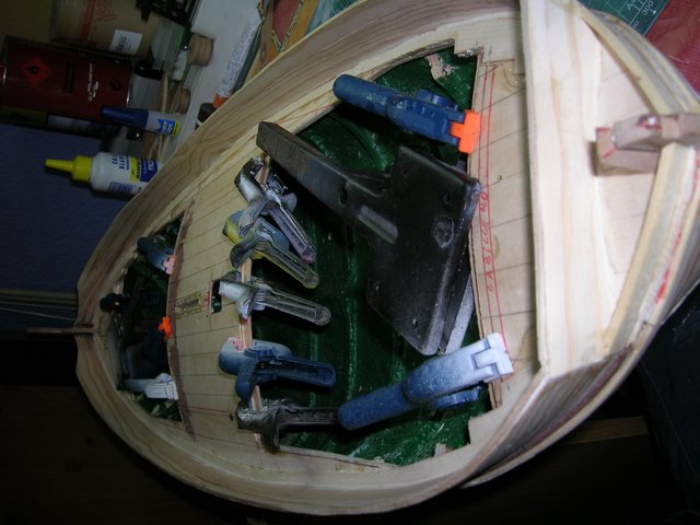

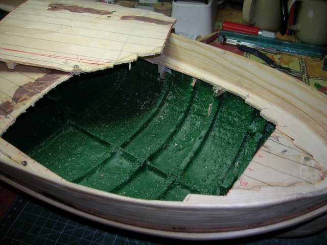

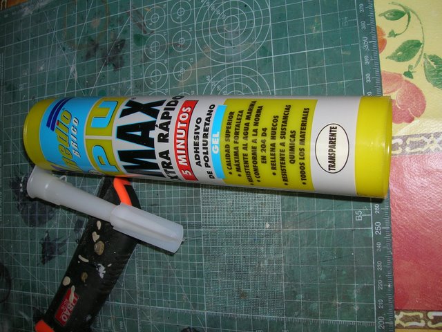

y ahora una de la cubierta, vereis la colocación del adhesivo en todo su borde ,aqui es importante que no entre nada de agua
saludos Guillermo :wink:
pit i amunt
este es el adhesivo y os aseguro que es una piedra

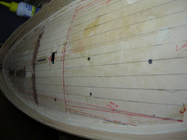

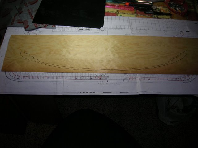

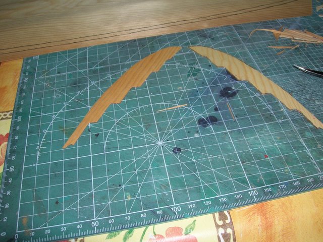

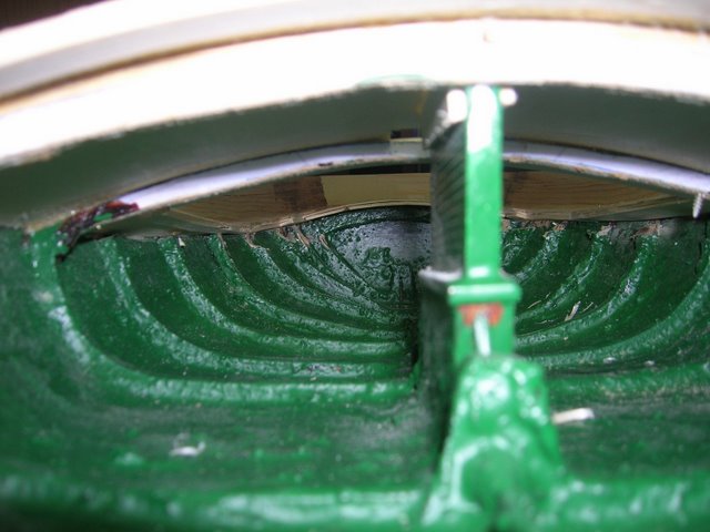

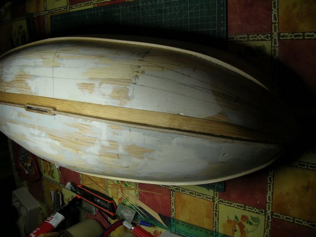

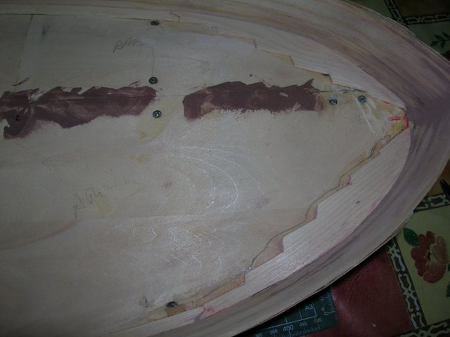

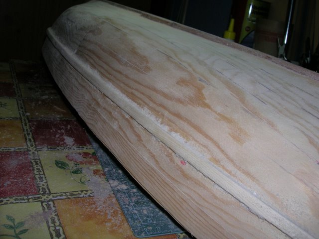

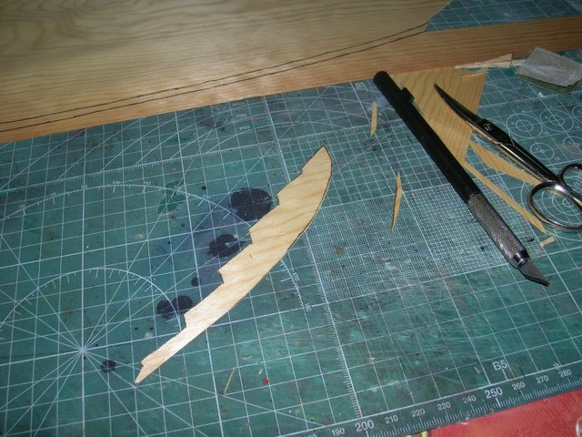

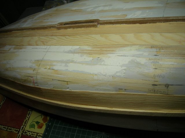

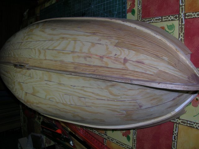

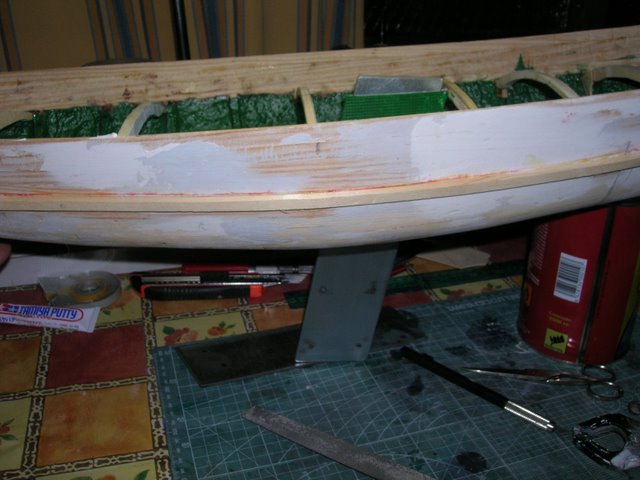

sigo.....bueno son las fotos del casco completamente forrado,antes un lijado basto para alisar la superficie.Ahora tocaba la taula de clau que viene dibujada en el plano de planta,al principio la corte en chapa de pino pero al comentarle a Jacc se dio cuenta que la taula debería ser de más grosor,asi mismo en los planos esta por lo tanto la corte de nuevo en madera de pino de dos milimetros y que fui conformando en la cubierta ajustandolo a la borda

siento lo de la foto,la hizo mi mujer y no pude resistirme a fotografiarla,je je je despues a comer je je

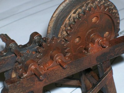

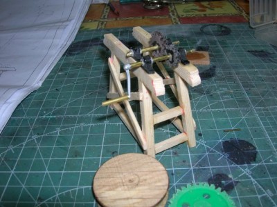

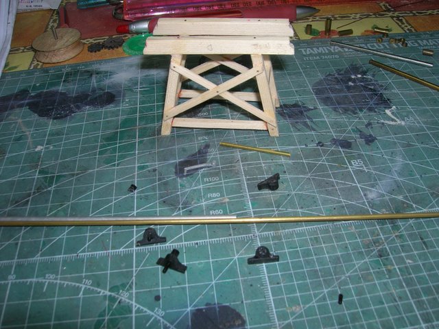

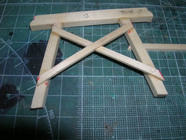

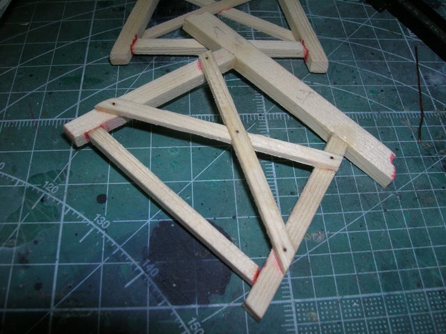

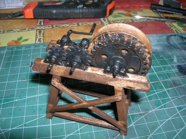

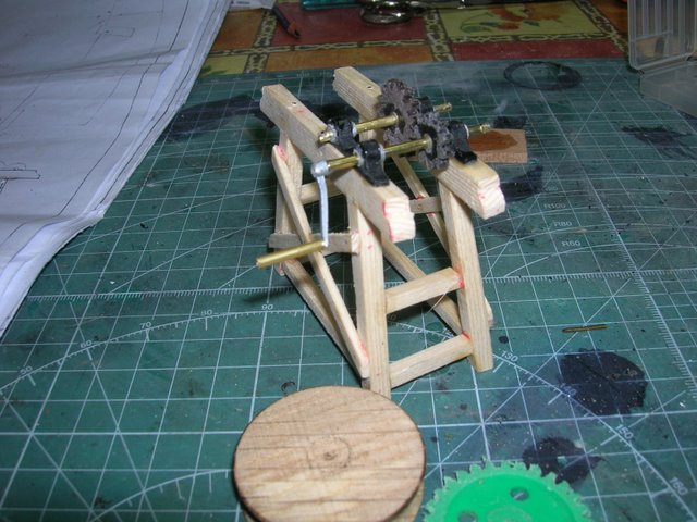

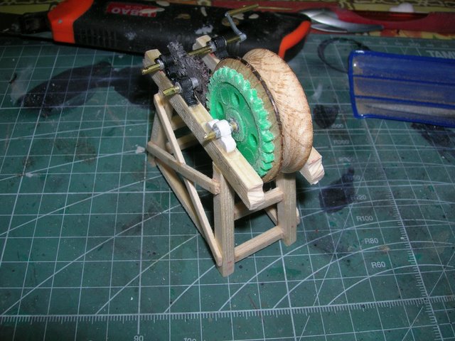

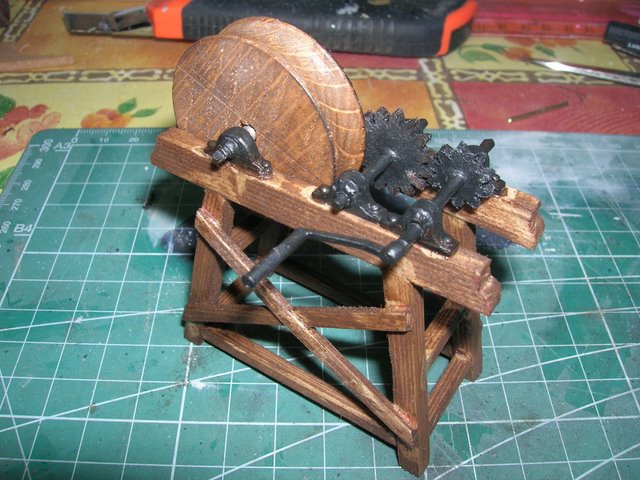

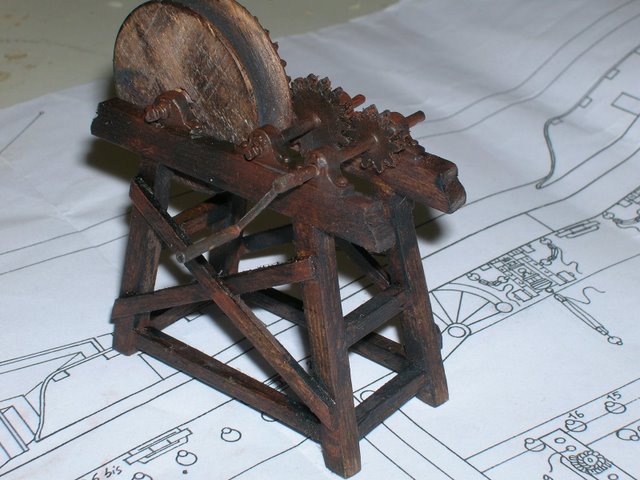

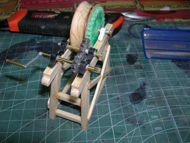

Chigre de la Barca de Bou
gracias Eduardo

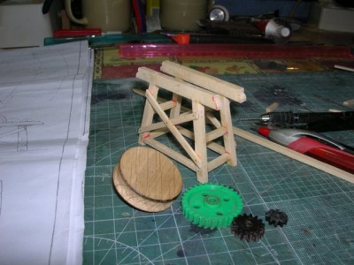

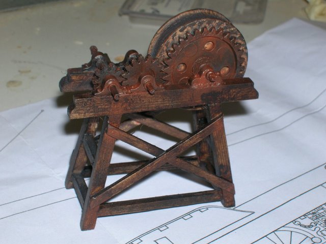

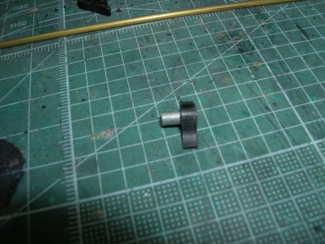

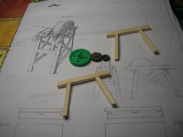

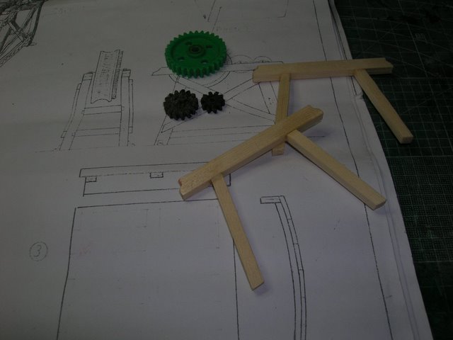

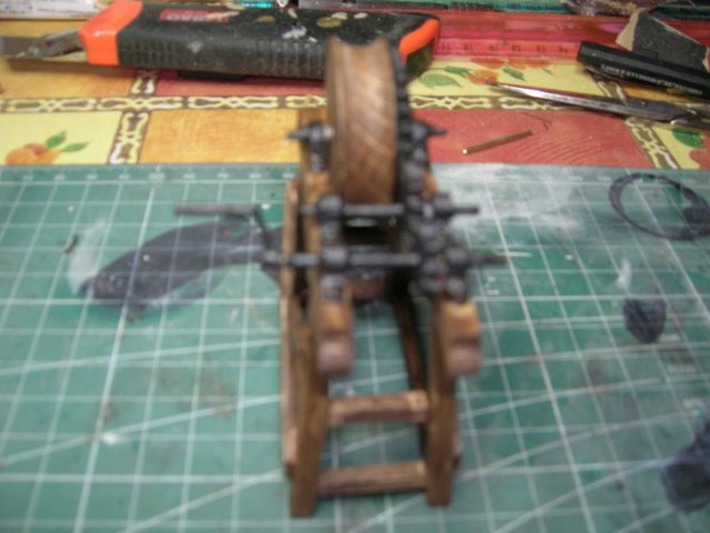

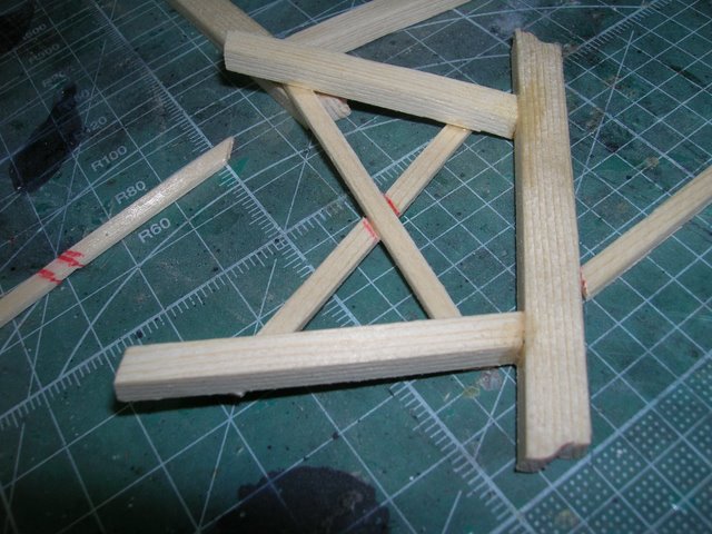

Joaquin el compañero Jacc a explicado perfectamente el uso de la taula de clau,asi que proseguimos,aunque aun falta para el acabado del casco he estado haciendo el chigre de la barca,el chigre lo utilizaban para recojer la red,para construirlo he usado madera de pino para las patas y soporte del conjunto,los piñones y coronas son de plastico material de mi cajón de sastre,la polea para recoger el cabo de la red es en madera de aburra y torneada con maquina de taladrar pequeña para ello puse en su centro un tornillo autoroscante y que luego corte la cabeza asi pude agarrarlo al portabrocas,los soportes de los ejes son de plastico,los ejes en latón de 2m y lo que hace de casquillo o rodamiento es tubo de aluminio la manivela lo saque de un kit que hice el yate dorade al qual alarge el estremo con latón,el primer envejecido fue con tinte color wengue pero no me gusto asi que prove con betún de judea y quedo más viejo o usado pues esa era mi intención ,tanto los piñones como sus soportes estan pintados en negro mate y que luego oxide con polvos,os dejo un link para que lo veais,es curioso pero todo lo que hago siempre tengo que ponerle movimiento por eso me gusta el RCje je je
http://www.rocascalemotorcycles.com/barcos/chigre1.MOV
pit i amunt

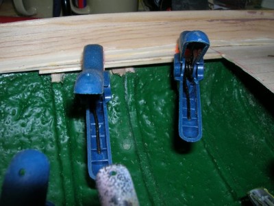

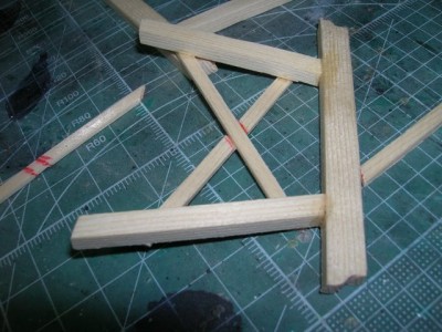

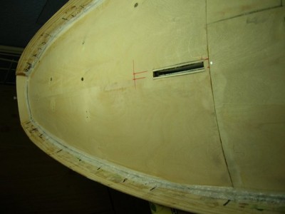

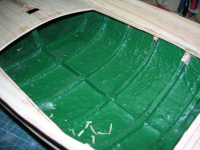

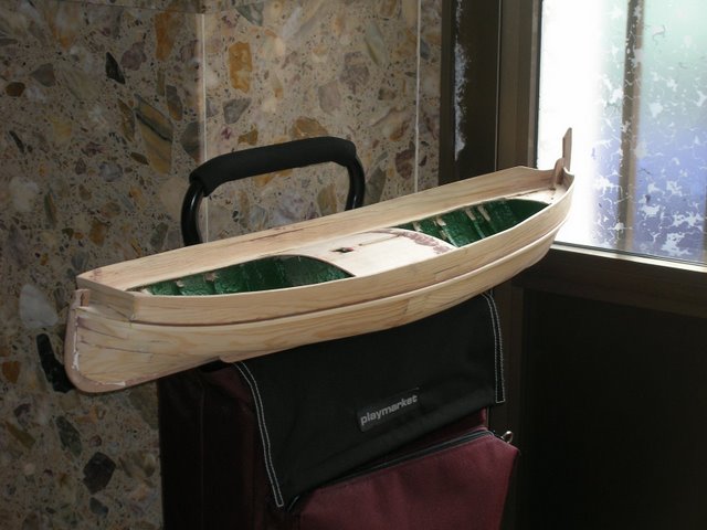

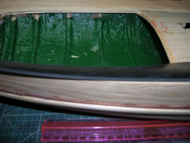

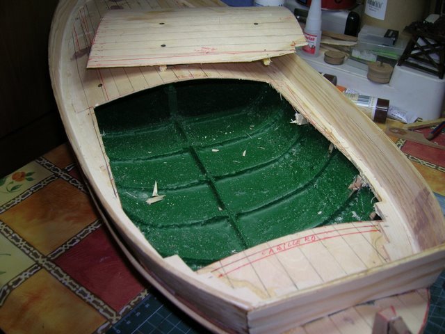

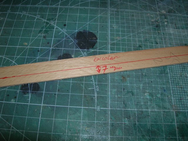

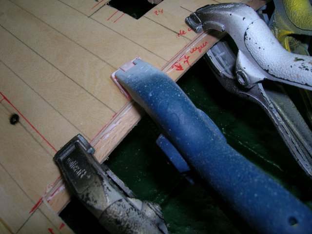

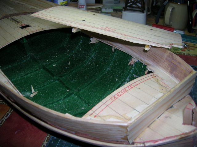

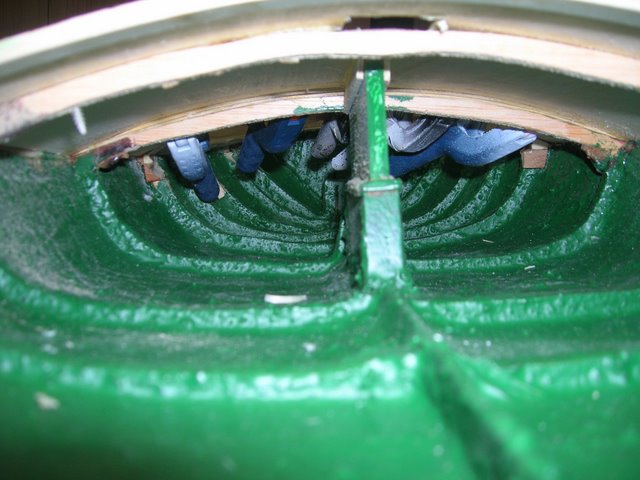

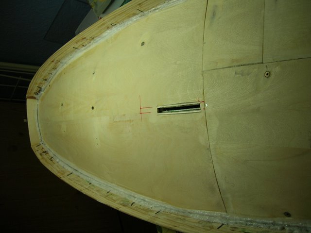

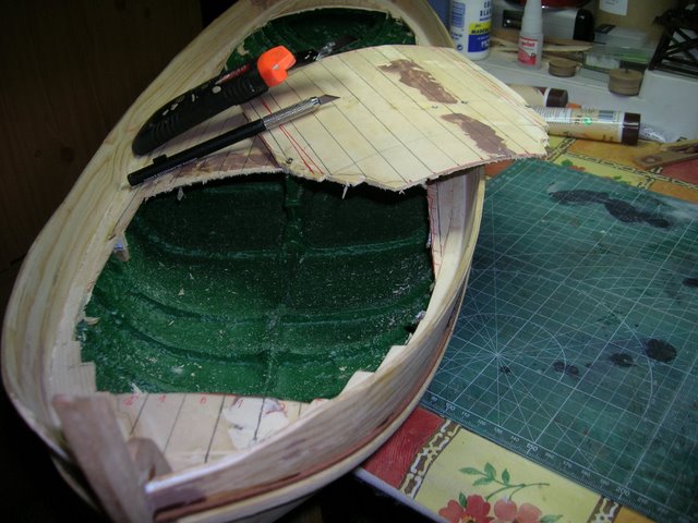

sigo con la barca,y ahora me he dedicado a arreglar la popa que no estaba bien ,por otro lado me he marcado las tracas de cubierta que veremos como va con la escotillas.
Las escotillas una vez abiertas que se han cortado con el cutter para no sacar mucho grueso,le he colocado unos listones de pino de 2mm de grosor ,que sera el grueso de la goma que impedira el paso de agua,despues se a colocado unos listones de haya y roble americano por debajo de los de pino y son un poco más anchos para que apoye la escotilla de la cubierta.Aun no esta puesto pero seguramente llevara 4 tuercas remachables de M4 insertadas en pequeños tacos de madera debajo de estos listones ,asi con los tornillos del mismo paso y cabeza plana aseguraran el apriete necesario,problamente sean 4 tornillos por escotilla pero esto hasta que no este puesto no vere exactamente si la cubierta asienta bien.
Tambien he dejado ya puesto las escuas,que son para poder varar la barca en la playa,van una por cada lado y son un poco más bajas que la propia quilla,estan construidas en madera de abura.
