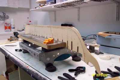

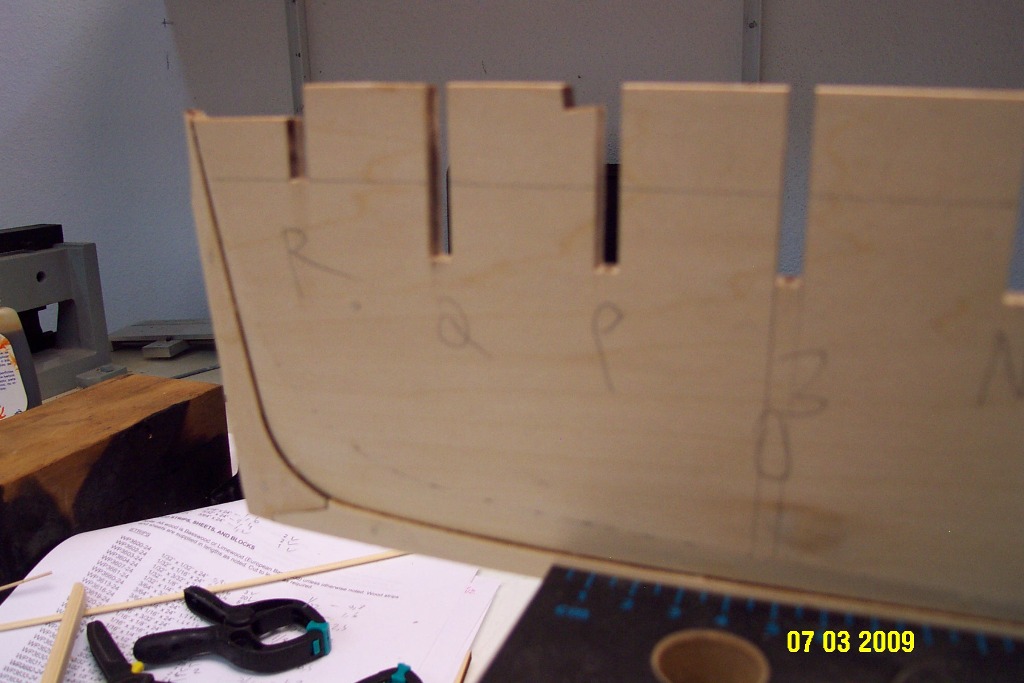

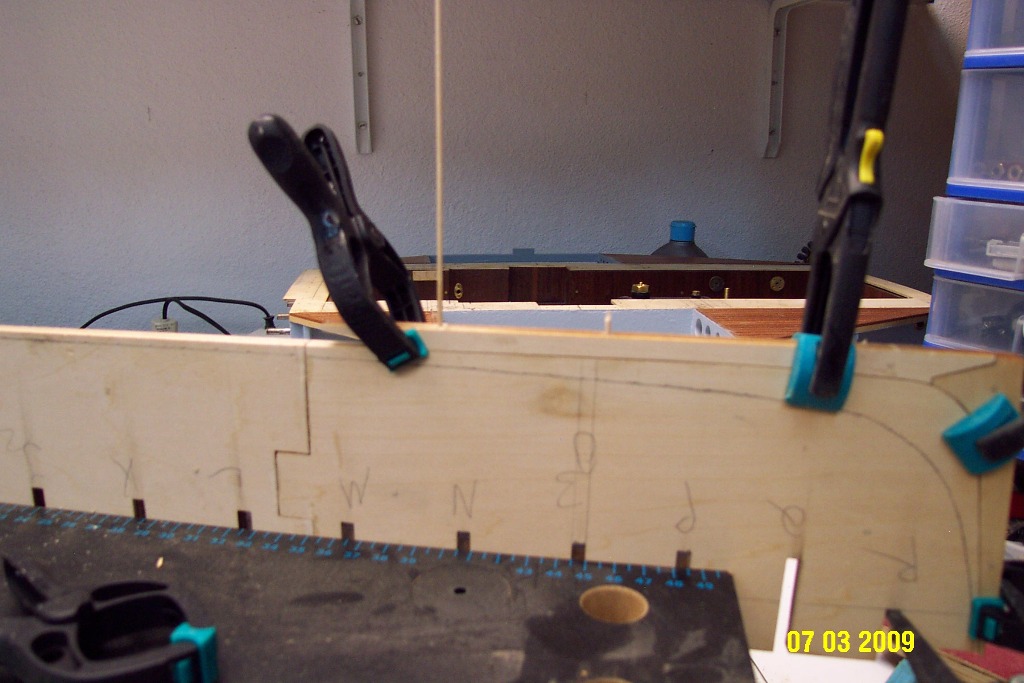

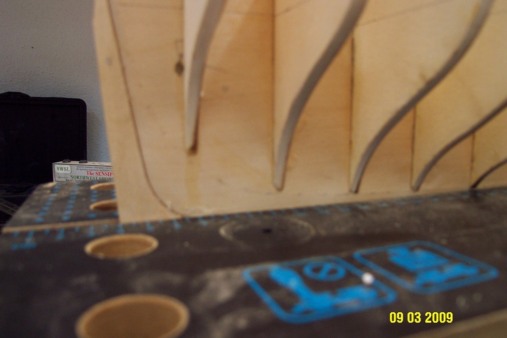

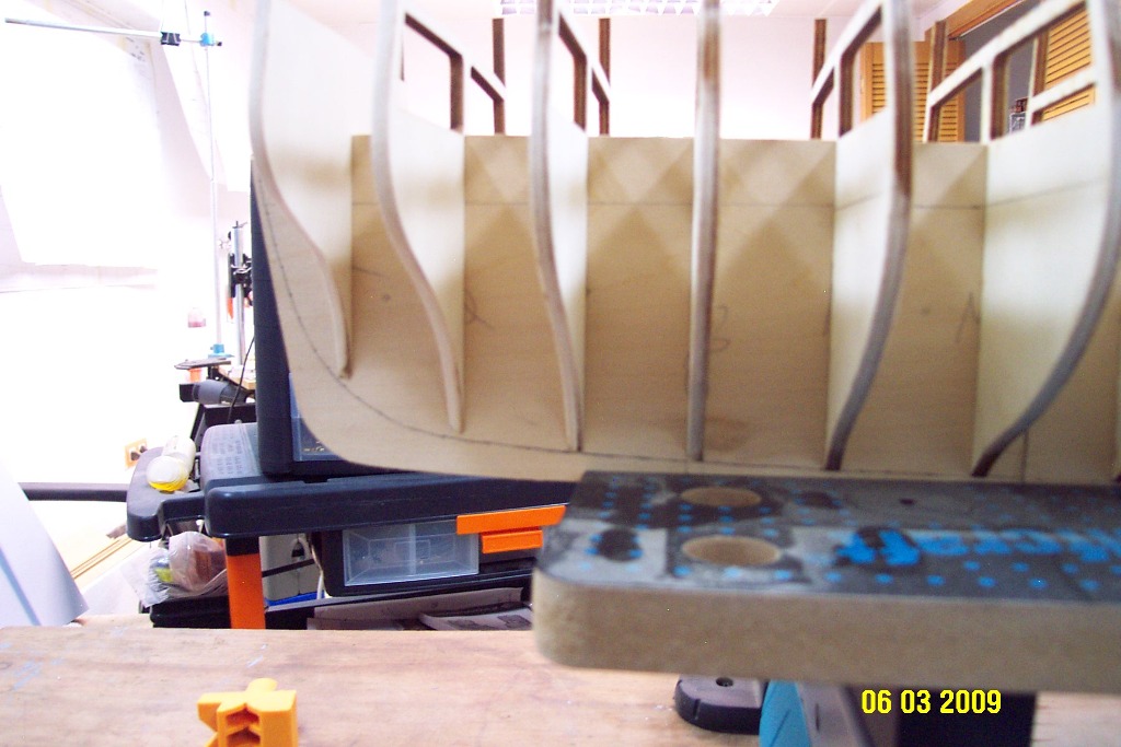

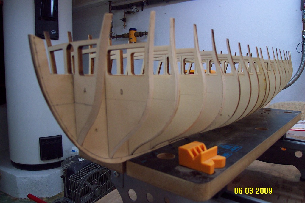

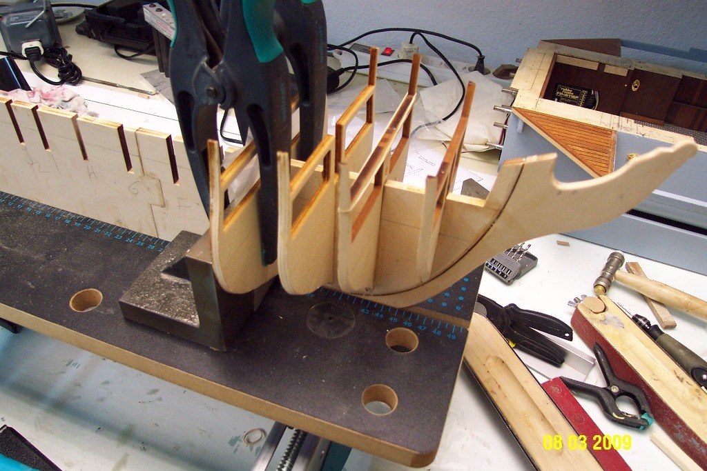

Termino de lijar por el método descrito antes el resto de los cantos las cuadernas. Y las presento en la falsa quilla para detectar posibles problemas. Fotos 583,584 y 585. En general está bastante bien pero hay un error en la cuaderna R en la última foto. La cuaderna física es más corta que lo que indica el dibujo y no llega a la Bearding line. En menor cuantía pasa también en la Q. Y en consecuencia las lineas de referencia están falseadas. Voy a suponer que lo correcto es la cuaderna física y que no han corregido los planos. En cualquier caso no va a afectar a la apariencia del modelo. Sin embargo todas las cuadernas al intorducirlas a fondo quedan bien alineadas con la Bearding line y con la linea de cubierta. No he tenido que suplementar a apenas lijar.
A continuación viene una operación importante que debe hacerse antes de proceder al lijado. Consiste en presentar y sujetar bien contra la falsa quilla el tajamar, la quilla y la pieza de popa. Y con una broca de 1/16" hacer agujeros de alineación. Empiezo por popa(586 y 587) y acabo en proa(588). En esta última se ven los pitones de 1/16" que he ido colocando. En la 587 acabo de meter la varilla que a continuación corto. Ojo a la varilla de 1/16". Obviamente no entra en el agujero del mismo diámetro. Hay que rebajarla ligeramente.

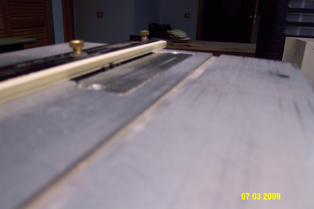

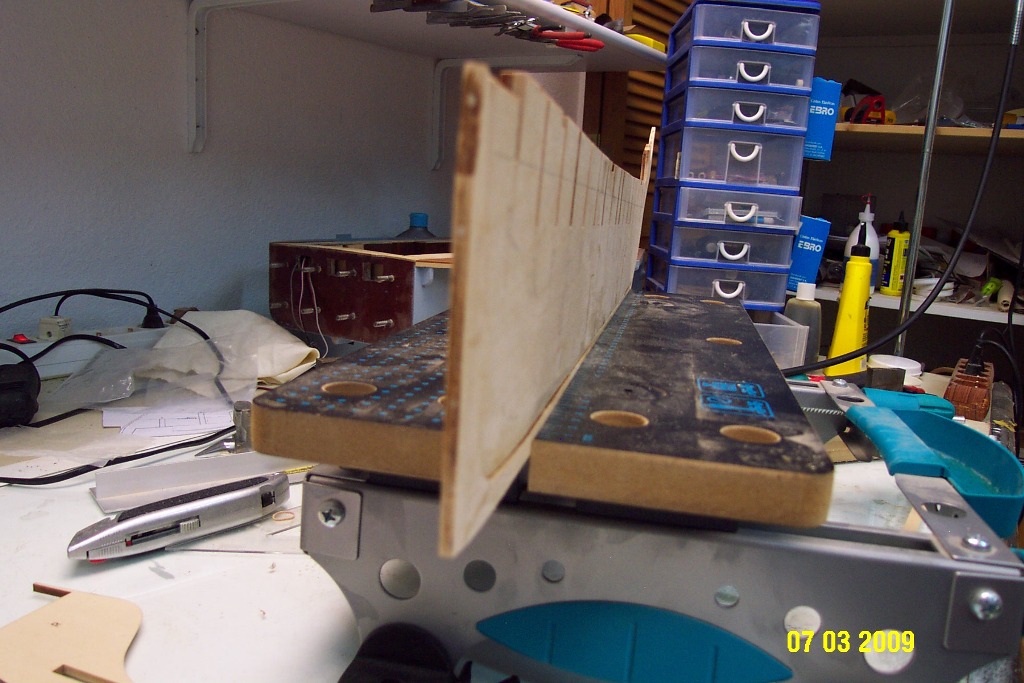

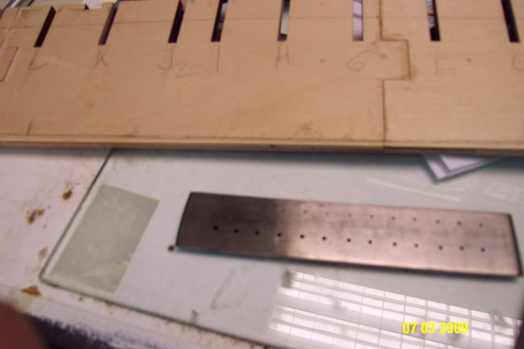

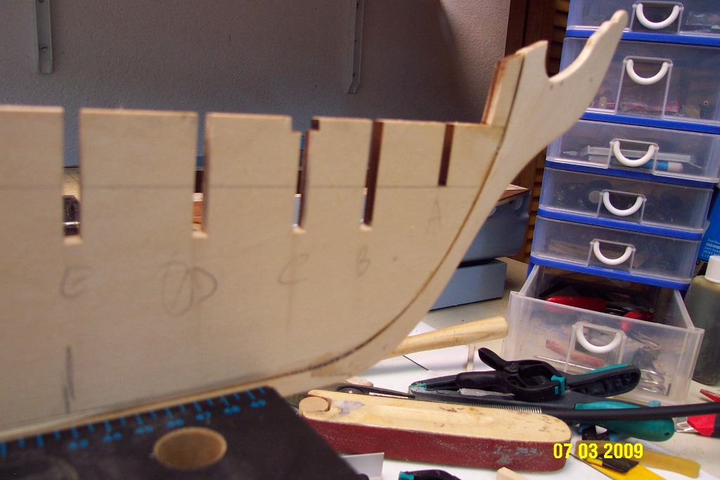

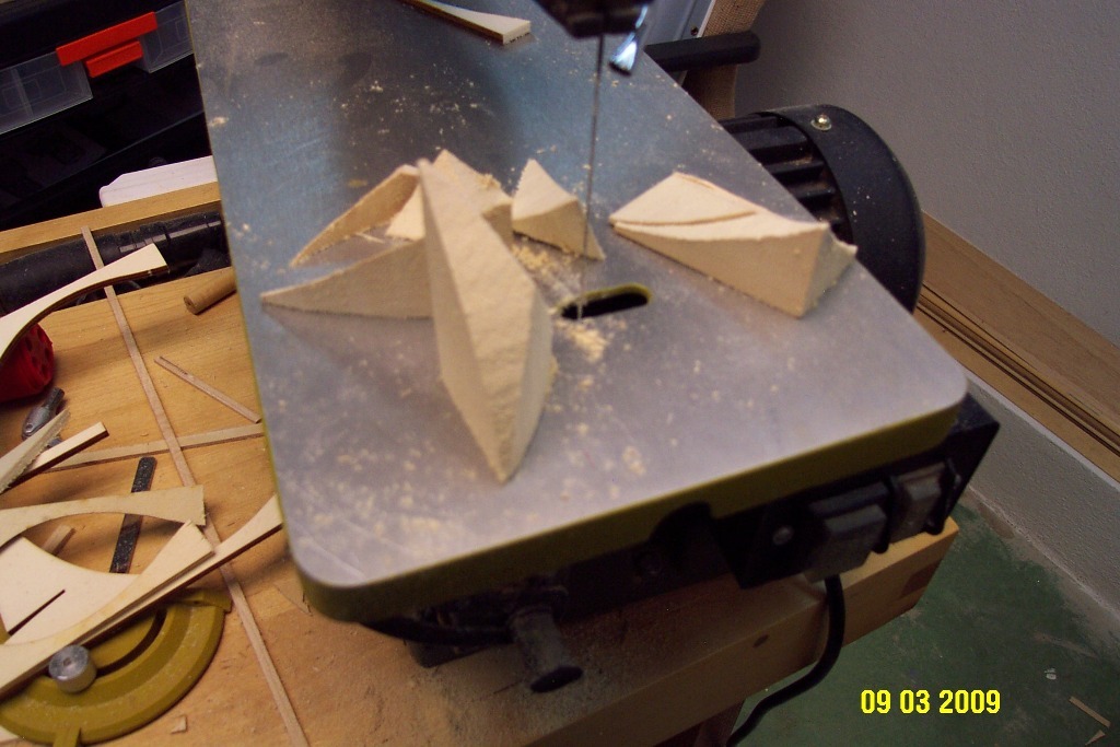

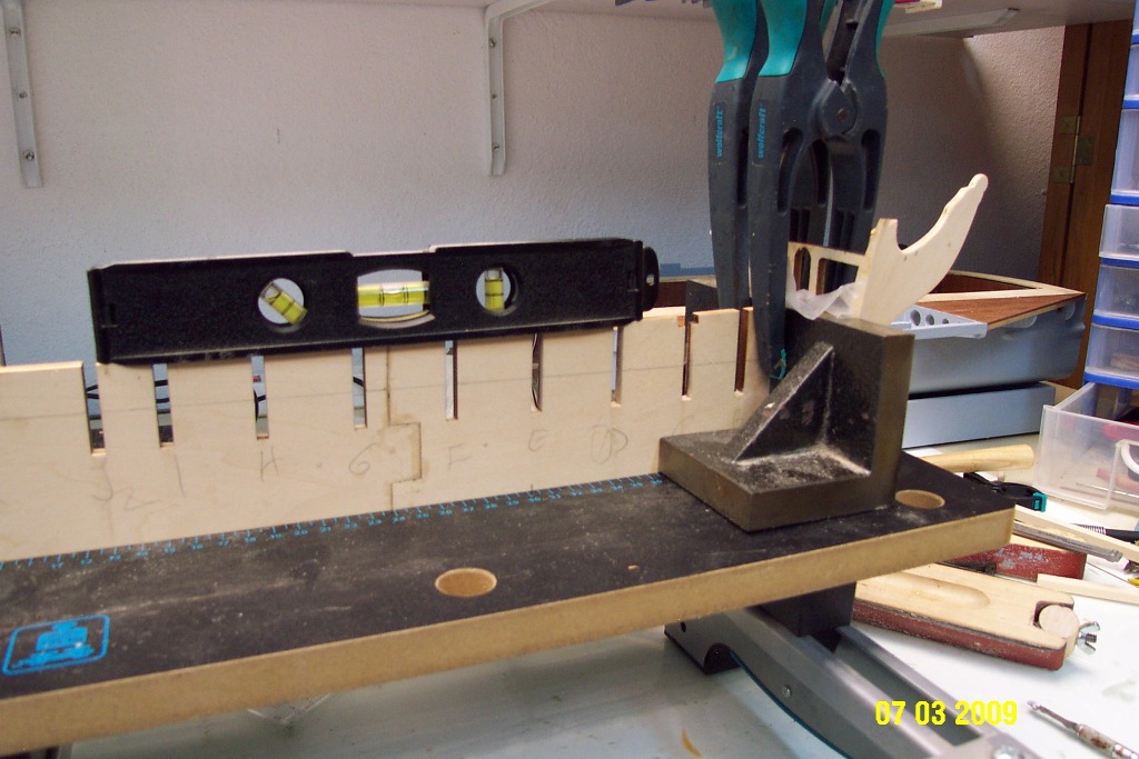

Ahora voy a proceder al lijado de la falsa quilla para hacer sitio a las tracas. Por cierto las tracas son anormalmente estrechas, de 1/16"x1/8", lo que facilitará su colocación pero lo hará más largo. El fabricante ha elegido un tamaño que esté a escala con el barco real. De las 16 cuadernas del modelo la mitad están en la parte central y las tracas llegan casi horizontales a la quilla. El el plano02 adjunto se ve muy claro "midship area". Veo complicado hacer el rebaje en la falsa quilla a mano para alojar lateralmente una traca de tan poco espesor, 1/16" equivale a 1,5 mm. Y casi imposible e innecesario el rebaje que marca próximo a la popa. Así que decido hacer unas pruebas con la sierra de mesa y tratar de hacer el rebaje que marca para el centro en toda su longitud y quitarlo lijando en las zonas extremas. Preparo con recortes una pieza de espesor de la quilla y pongo la Proxxon con el disco a 30º y muy poco saliente. En 590 y 591 he terminado la prueba y le coloco una quilla simulada para comprobar el efecto. Queda bien, igual que el dibujo del plano y además pruebo con una traca el rebaje que he hecho. En 593 se ve la pieza en la sierra.
A continuación paso la falsa quilla por la sierra y el resultado se ve en 594 y 595. En 594 se ve también el útil que uso para rebajar diámetros de varillas de madera.

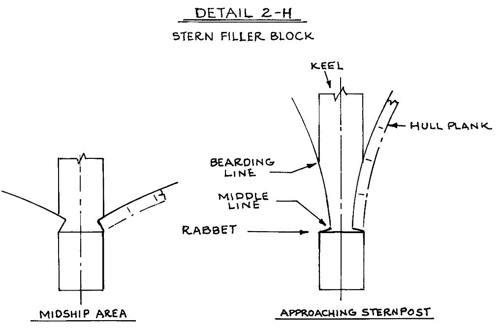

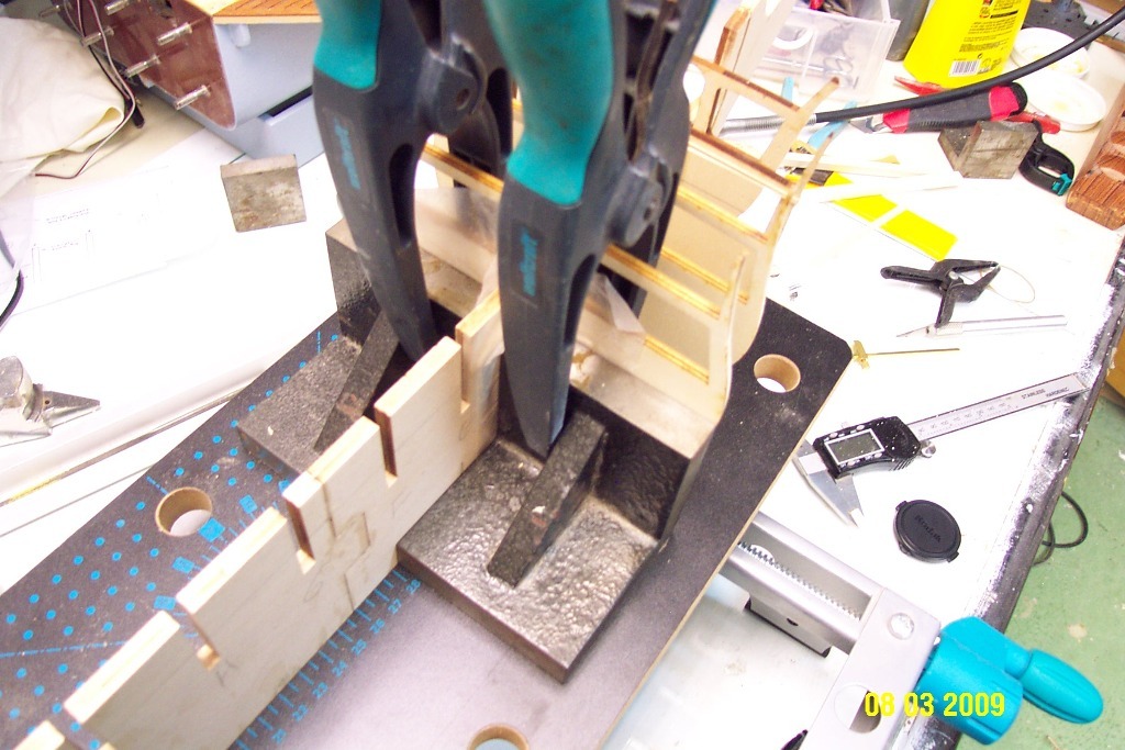

Ahora lijo toda la zona comprendida entre la bearding line y el rabbet y dejo sin lijar el espacio del centro del modelo, unas ocho cuadernas, donde acabo de hacer el rebaje en la sierra. También lijo la pieza de popa que encastar con al falsa quilla al espesor de esta 1/4". Esta pieza hay que rebajarla hacia el timón hasta 3/16" pero luego hay que rebajarla hacia abajo hasta 1/8" en el encuentro con la quilla. En la 599 se ve como ha quedado.

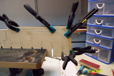

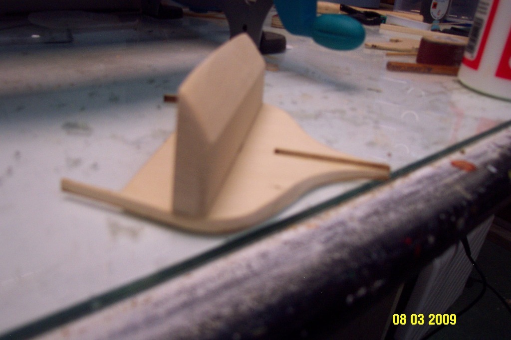

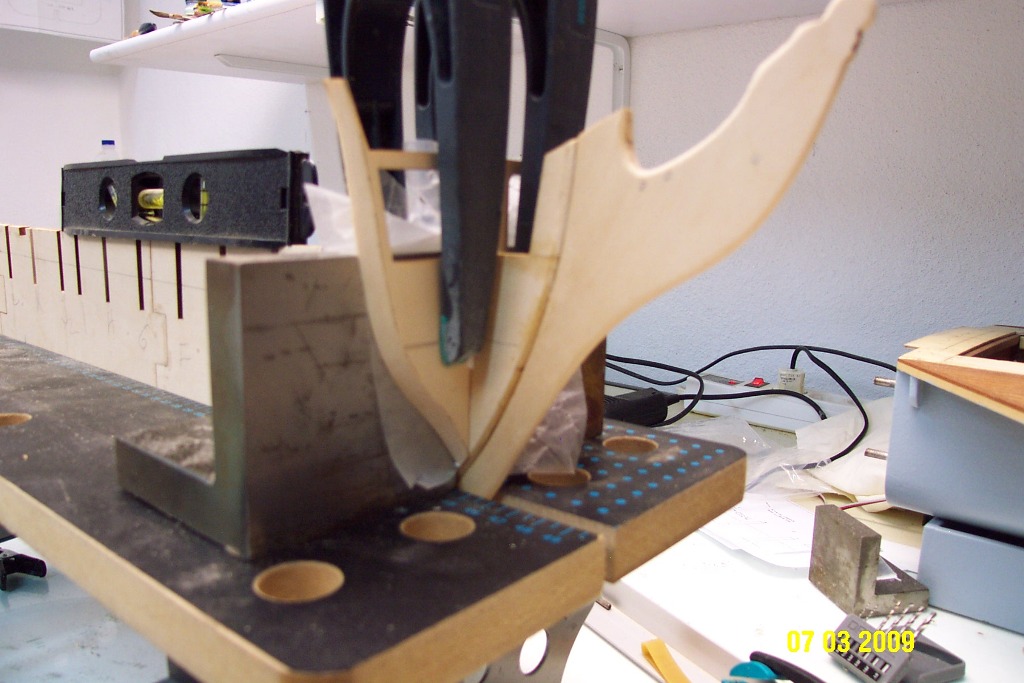

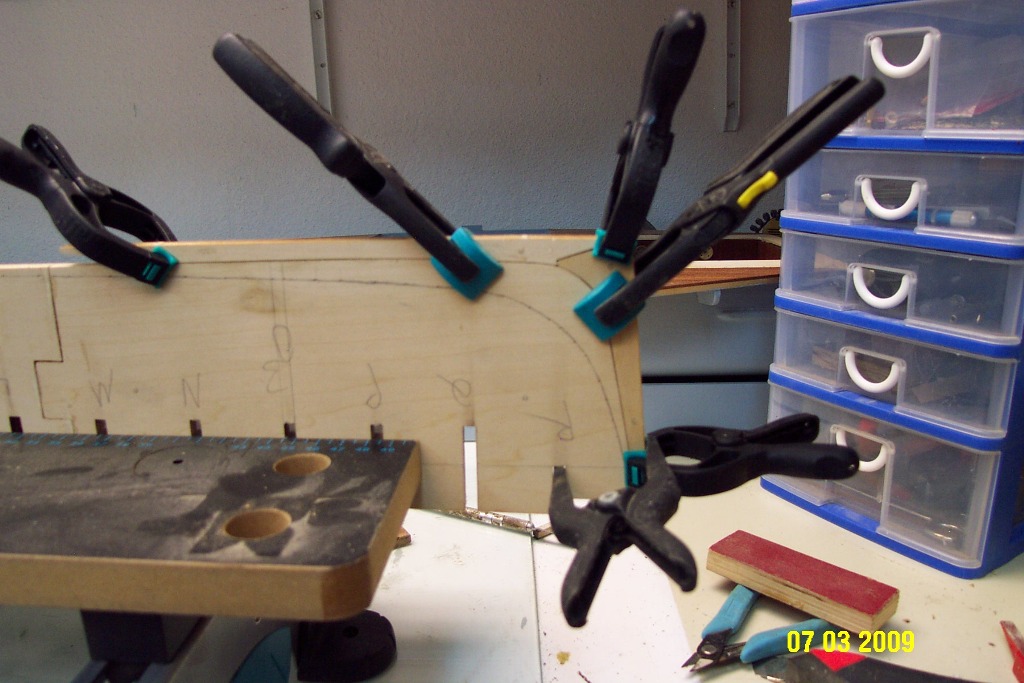

Ahora encolo esta pieza y la quilla con cola blanca y con los pitones de 1/16" que ya habia preparado a presentación. Termino con el tajamar que encolo con epoxi pues lo había lijado antes de empitonar y luego no he podido conseguir un buen asiento. 596,597 y 598 muestran el conjunto ya encolado y empitonado definitivamente.
Dejo secar unas horas y empiezo por colocar y encolar con cola blanca la cuaderna A tal como se ve en 600 y 601. Lo dejaré toda la noche ya que tiene que quedar, ahora que está bien escuadrada, muy firme.

Luis: la foto 599 la repites dos veces y la 598 no está.

Pero responde a tu cuestión de las cuadernas Q y R que no llegan a la "bearding line", es decir, al ser las ultimas y no más de 1 mm de diferencia puede tomar la forma el casco que no pasará nada.

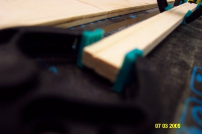

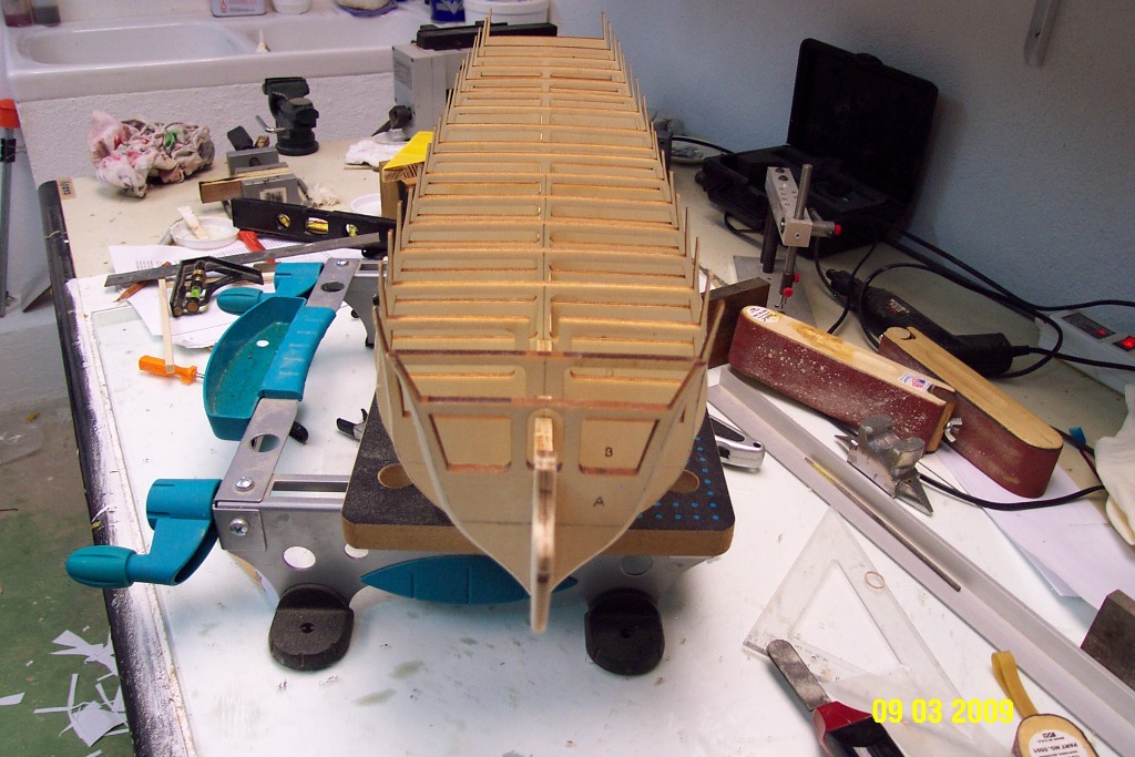

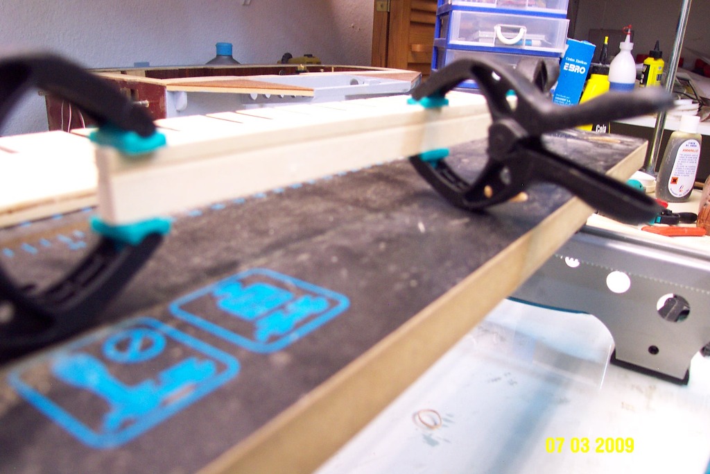

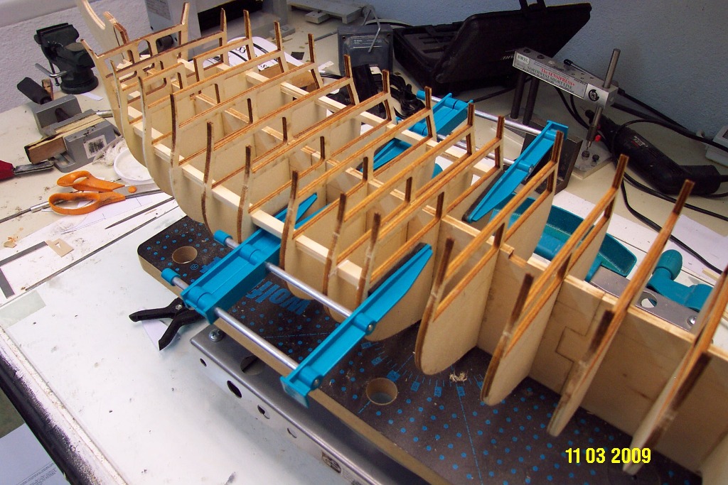

Continuo pegando cuadernas por el mismo sistema que la primera. Uso cola blanca y para evitar reviros dejo pasar entre una y dos horas desde que pego una hasta que suelto las escuadras para pegar la siguiente. En 602 y 603 estamos ya en la cuarta.
A diferencia de lso kits habituales tanto la falsa quilla como las cuadernas son de madera, no de contrachapado. No se que madera es pero se trabaja muy fácil, tanto en el tallado como el lijado. Sin embargo es muy frágil. Ya he roto las extensiones de tres mamparas-cuaderna.
Mientras sigo con el pegado en los tiempos de espera avanzo otros trabajos. Por ejemplo el lijado del timón. La roda la había rebajado de 1/4" a 3/16" que es el espesor de partida del timón. También había rebajado la roda de arriba hacia abajo hasta 1/8". Ahora el timón hay que hacer este mismo rebaje en la zona de contacto con la roda y luego hay que rebajarlo hacia atrás hasta 5/32" en la parte superior y 3/32" en la inferior. esta hecho en 604 y 606.

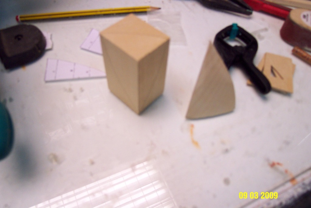

Ahora tallamos el bloque de madera que va ir pegado sobre la falas quilla y contra la cuaderna R que es la última y que servirá de soporte del jardin en popa. En el plano vienen las tres vistas del bloque así que las recorto y pego en una taco de madera según 607. En 608 ya tallado en su mayor parte y a faalta del lijado final a presentación compruebo que encaja bien en su lugar en la cuaderna.

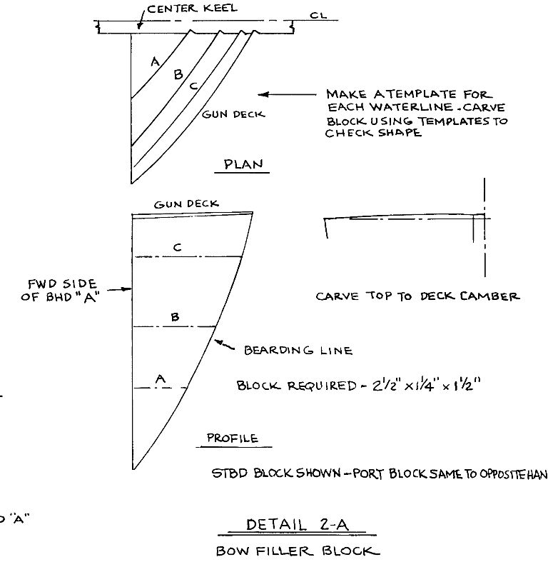

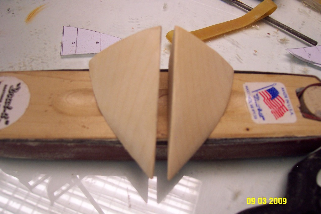

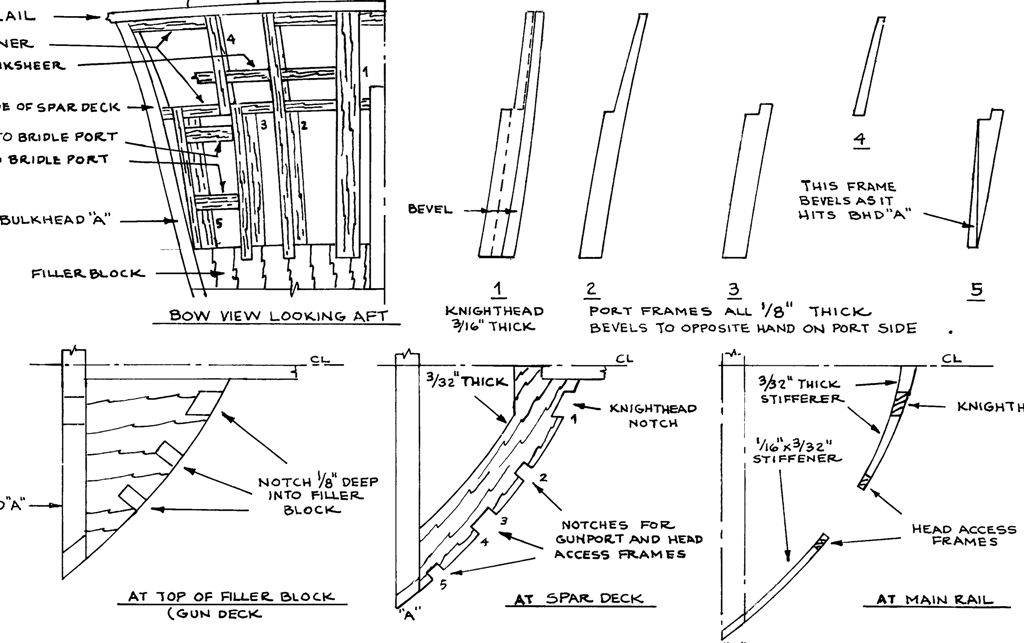

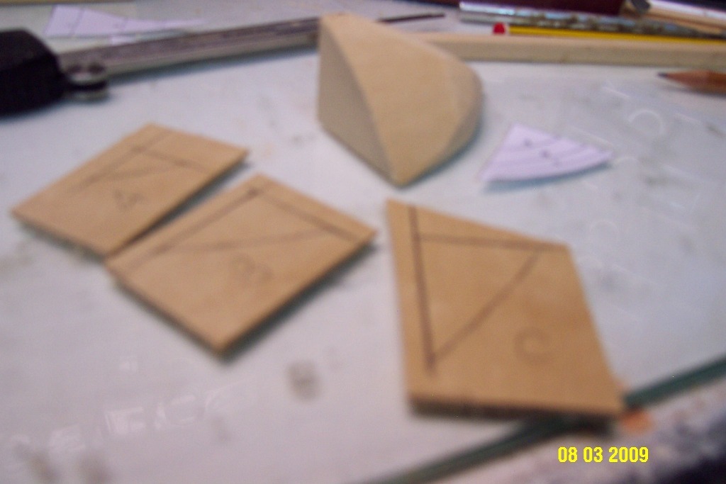

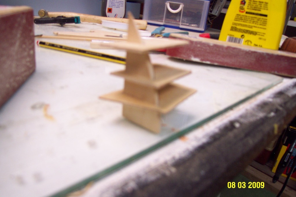

Le toca el turno a los rellenos de proa delante de la cuaderna A. El plano (relleno proa) incluye las lineas de agua de estos rellenos de forma que pueden tallarse y lijarse antes de su colocación. Con estos dibujos hacemos dos cos as. Primero dibujamos los perfiles exteriores en el taco de madera para cortarlo en sierra de marquetería (610). Luego preparamos con las lineas de agua tres plantillas (611) para comprobar el perfil a la hora de lijar. En 612 ya hemos ajustado el taco a los perfiles de las plantillas. En 613 comprobamos que el relleno se ajusta bien a su sitio (necesitará un pequeño ajuste final).

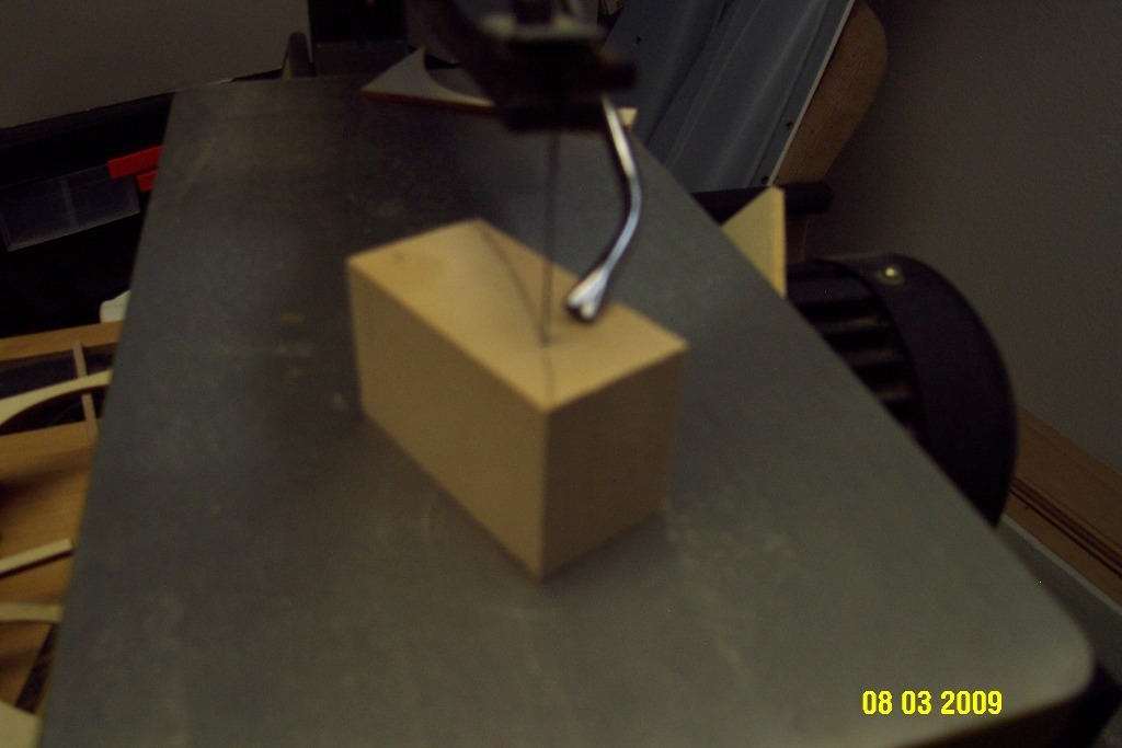

El segundo relleno de proa al ser simétrico del anterior copiamos sus lineas sobre el taco (614) y sin dejar que se separen las partes los cortamos siguiendo las mismas. En 615 lo vemos recién cortado. Para que no se desmoronen las partes al hacer tres cortes a tres caras hemos sujetado con un pequeño sargento el taco semicortado. En 616 ya está lijado y vemos los dos juntos.

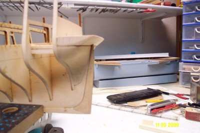

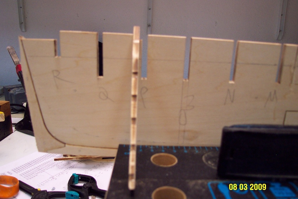

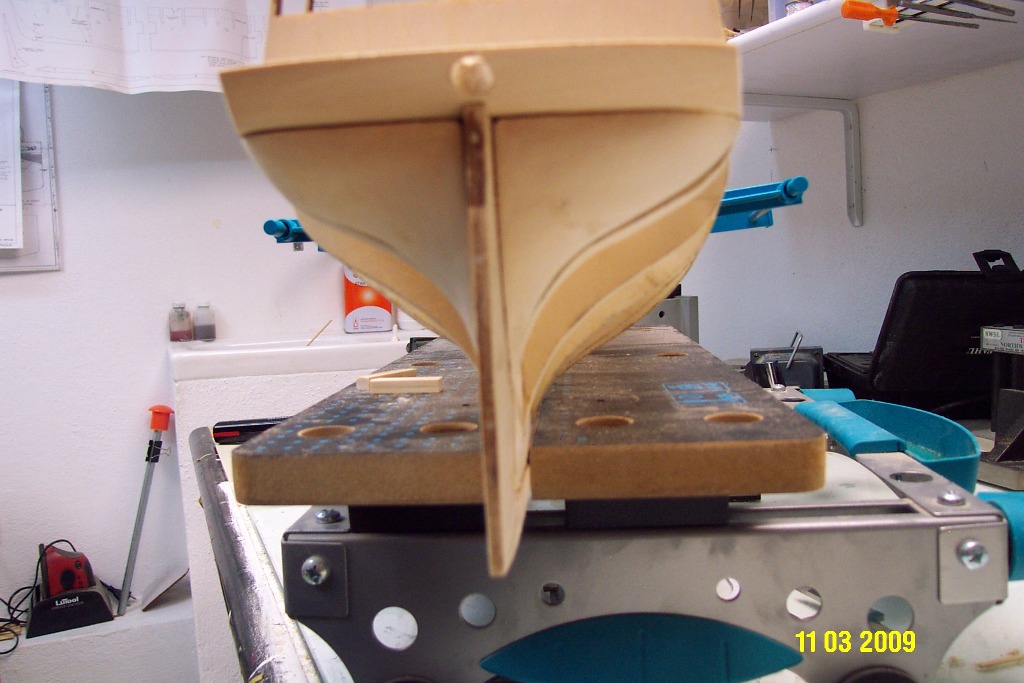

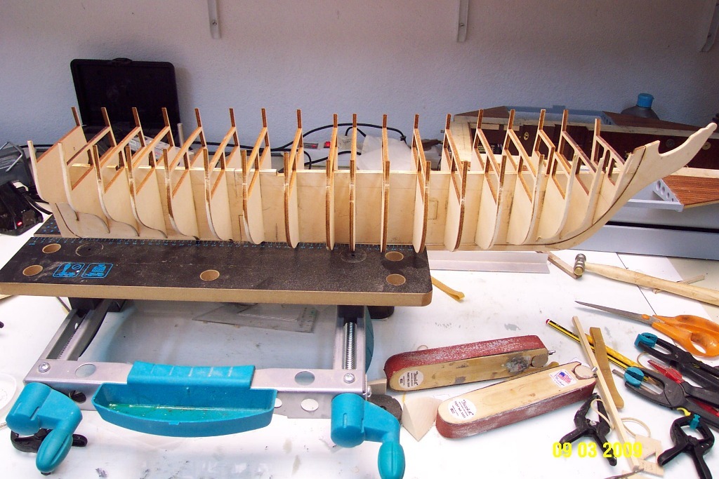

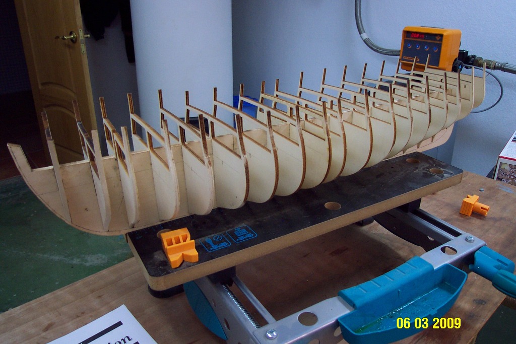

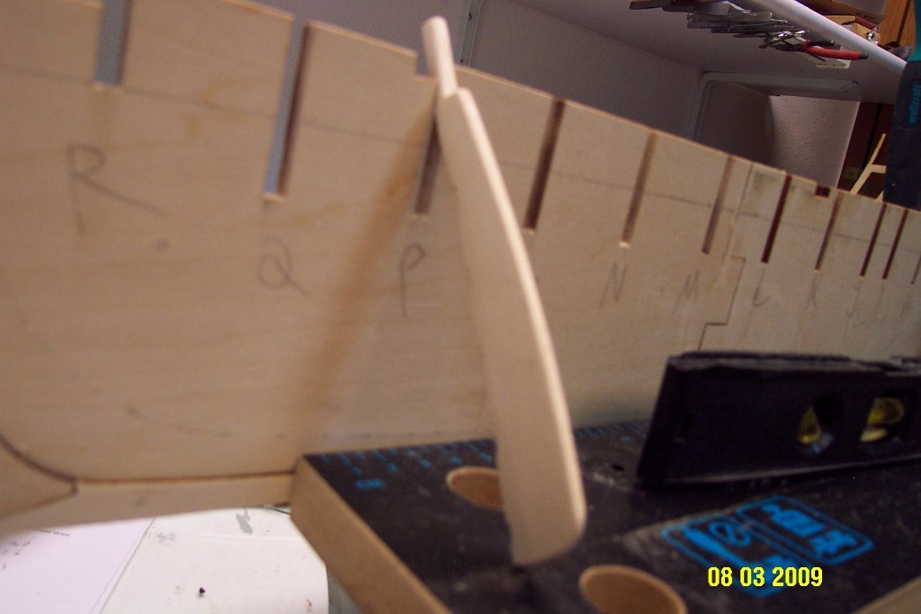

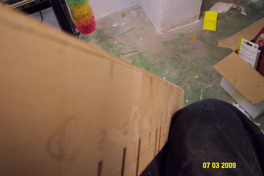

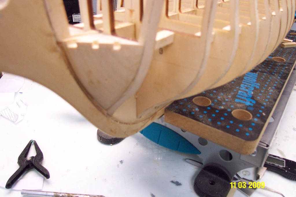

Hemos ya terminado de pegar las cuadernas y lo vemos en 617 y 619.
En 620 se aprecia el error anteriormente comentado. Las dos últimas cuadernas no llegan por varios milímetros a la bearding line. Ya veremos al entracar que hacemos.

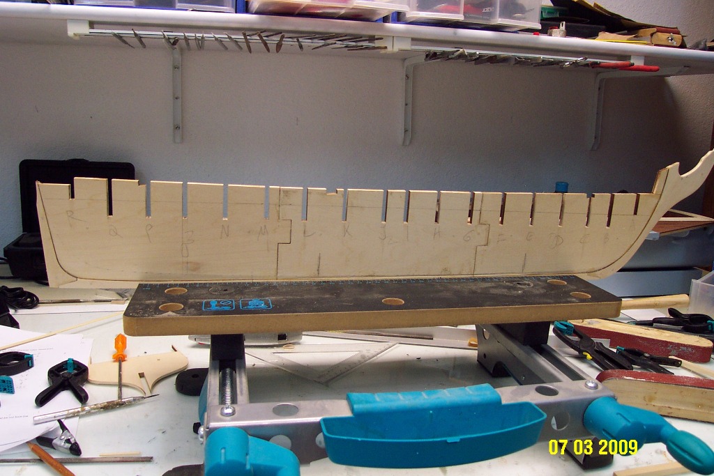

Buenas noches a todos:

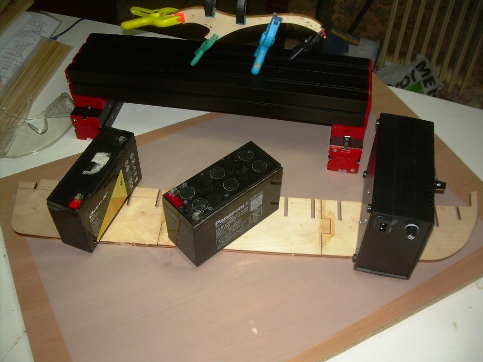

He pegado las tres piezas que componen la falsa quilla. la he colocado sobre papel vegetal y he puesto peso encima. El resto lo haran las 8 horas de la noche. He pegado el tajamar y además he montado una bancada con las piezas del Unimat.
Nota del administrador: Es la misma foto pasada por el programa VSO Image Resaizer y fíjate lo que ocupa la que yo te he puesto con relación a la que has puesto tu.
Aunque no tenemos problema de espacio y no hay cuotas individuales en este foro, los adjuntos de todo el foro ya sobrepasan los 3 Gigas. Si podeis optimizar las fotos mejor que mejor.
El programilla lo podeis bajar en la zona descargas / Utilidades, es realmente fácil de utilizar y tardaréis mucho menos en subir las imágenes.

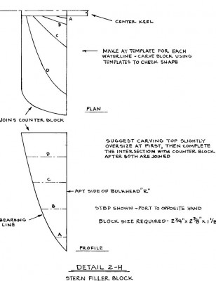

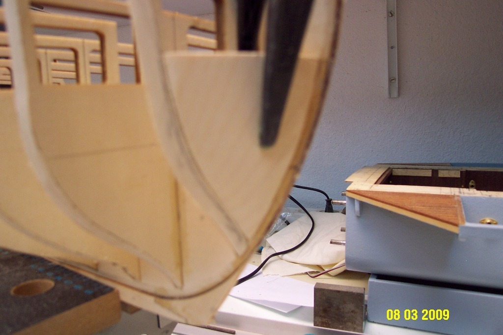

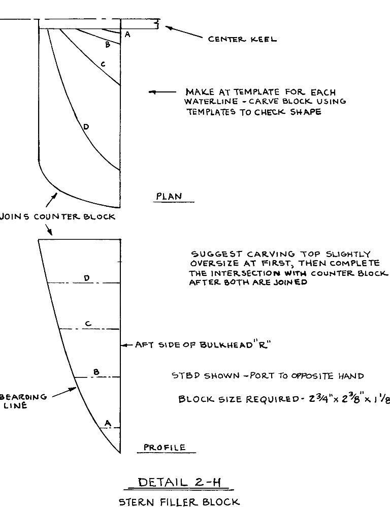

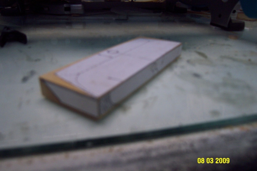

El relleno de popa cuyo tallado ya he mostrado tiene otra función aparte de servir de soporte firma a las tracas de proa. Sirve, mediante unas muescas que hay que hacer(antes de pegarlo mucho mejor) para soportar las piezas de madera que hay que preparar para confeccionar el casco visto interior y exterior en proa. La confección de estas piezas se hace según dibujo "detalle de proa". Las muescas están definidas en el bloque de relleno a la altura del "gun deck". Sus dimensiones dependen del tamaño de los listones que irán encastrados en ellas y que son de 3/16"x3/16" para el knighthead y de 1/82x3/16" para los otros postes. En 621 estan los bloques de rellenos acabados y pegados.
Ahora preparamos los bloques de relleno de popa partiendo del dibujo con lineas de agua "bloque popa". Me ha dado bastante trabajo, casi dos horas por cada bloque. Pego a presentación el relleno que constituye el "counter" que ya había preparado y al que prviamente le hago el agujero para paso del timón de 8 mm y debajo de este los dos rellenos ajustados provisionalmente contra la cuaderna R. Me ha quedado razonablemente(623 y 624) bien pero requerirá un poco de lijado adicional y un poco de masilla de carrocero pues en algún punto se me ha roto o me he pasado lijando.
El kit recomienda como opción colocar trozos de listón de 3/16" entre cuadernas para dar rigidez al conjunto. A mí no me parece una opción, me parece obligatorio. En lugar del listón de 3/16" me preparo con recortes unos listones algo más gruesos (uso los bordes de las chapas donde venían las cuadernas y la quilla pegandolas de dos en dos). En 625 a medio hacer.
